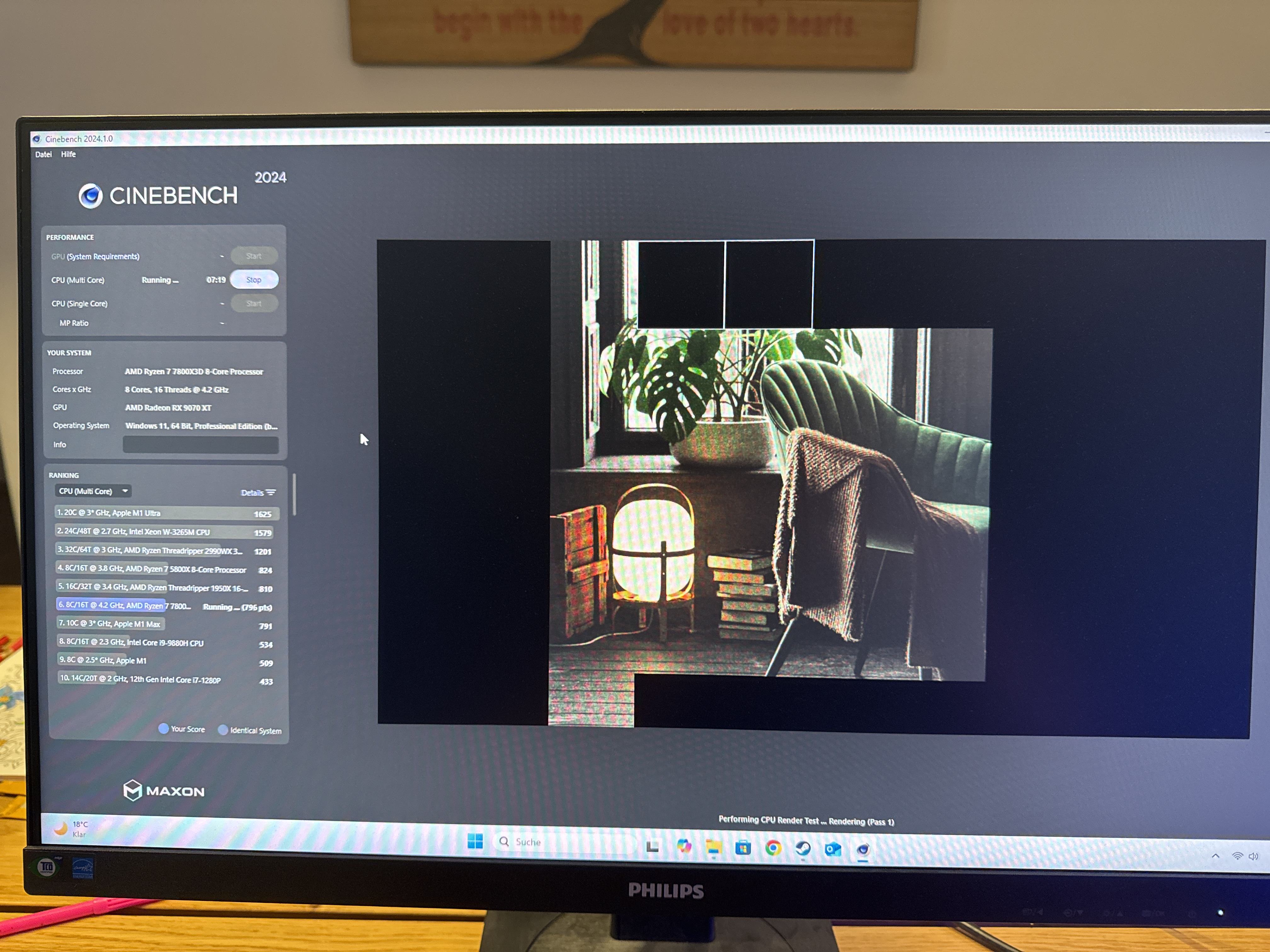

Test läuft
Im CPU Multi Core Test nicht über 74 grad

Dann ist doch alles einwandfrei wenn er nur bis 74 geht. Sogar bis 90 wäre ok. Paste musst du dann schon mal nicht tauschen 👍
Kannst ja noch ein bisschen Curve-Optimizer machen (mach mal konservativ ein allcore- Offset vom -10 oder maximal -15) damn sparst du noch ein bisschen Strom und die Temperatur sollte ein bisschen niedriger gehen.
