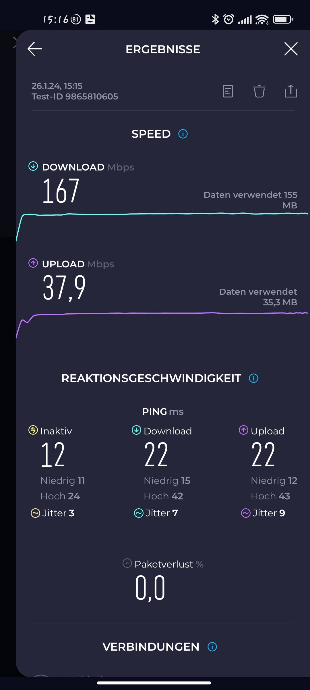

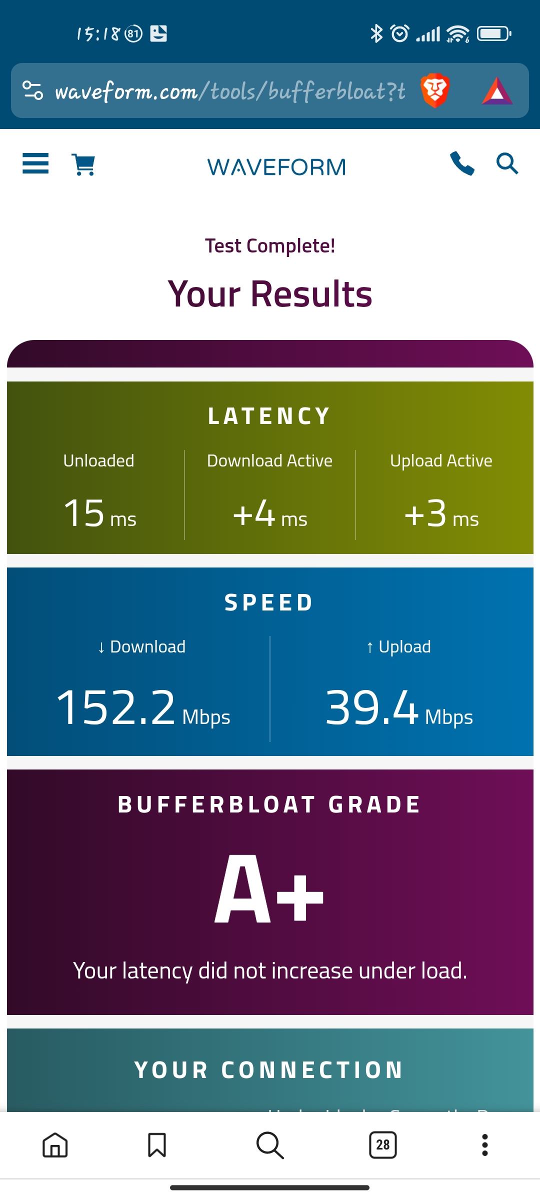

Hab neulich bei einem Bekannten einen VR2100v eingerichtet, der Router war bereits vorhanden. Er hatte ebenfalls Probleme beim online spielen. Ergebnisse wie hier schon öfter gelesen, 50-60ms im Upload etc.
Im Router hab ich erstmal nix brauchbares finden können, bis ich mal auf den Button erweitert geklickt habe. Was da alles zum Vorschein kommt ^^
Jedenfalls hat der Router QoS, nach Aktivierung sah das ganze wie folgt aus und mein Bekannter ist zufrieden.
Screenshot_2024-01-26-15-18-01-906_com.brave.browser.jpg Screenshot_2024-01-26-15-16-13-244_org.zwanoo.android.speedtest.jpg

Ja, war mit meinem Handy.
Von seinem Laptop und PC, beides mit WLAN verbunden, ergaben fast die gleichen Werte.
Bin von dem Teil echt überrascht.
Allerdings, begrenzt er die Geschwindigkeit auf 60% egal was man per Schieberegler einstellt. Das find ich etwas schade.

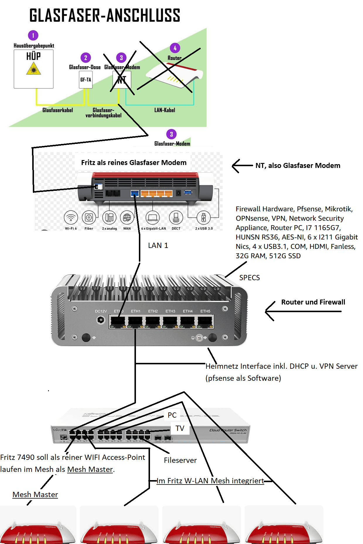

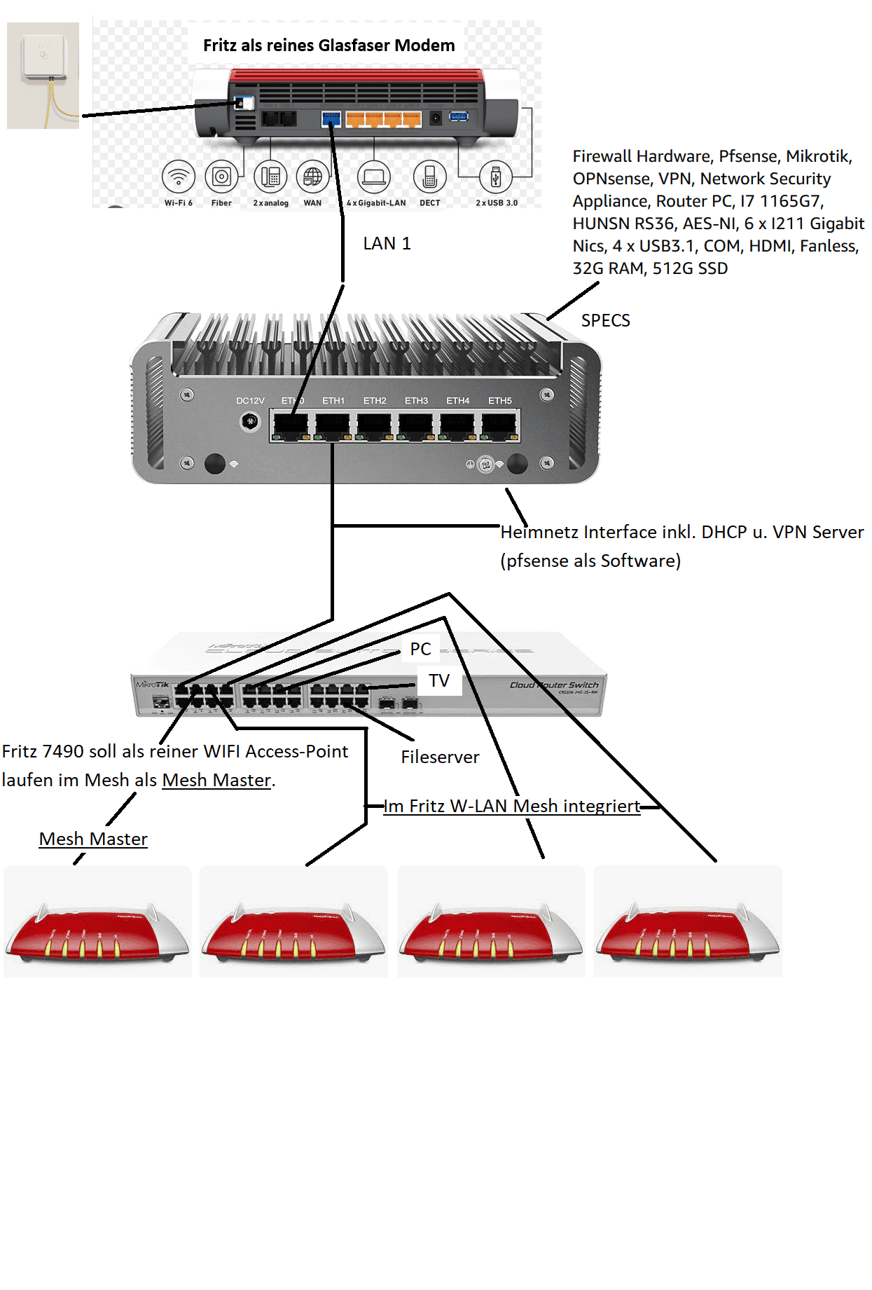

Hey Leute,
da ich von dem Problem mit der FritzBox gelesen habe und genau solche Fehler mit dem von euch sogenannten "Bufferbloat" Problem aus dem Weg gehen möchte, frage ich folgendes:
Da ich aktuell für unser Haus das Netzwerk am Planen bin, ich 5x die FritzBox 7490 günstig erhalten habe und mir das WLAN per Mesh (Steering) gut gefällt und auch an ganz vielen Orten reibungslos funktioniert, möchte ich unser Haus ebenfalls mit dem Fritz WIFI versogen.
Da die FritzBox 7490 bekanntlicherweise nicht von dem "Bufferbloat" betroffen ist sondern die 7590, möchte ich dennoch auf eine Nummer sicher gehen und eine Fritz als reines Modem verwenden (ohne Mesh Integration).
Ich hätte dann zwar Modem, Router, Access-Points als Hardware getrennt, jedoch habe ich den Vorteil bei beispielsweise neuer WIFI Technologie nur die Access-Points auszutauschen... (die Grundbasis dahinter kann dann bleiben)...
Daher meine Hauptfrage:
Kann ich dies so als Basis stehen lassen? Siehe Foto:
Sollte die FritzBox 7490 ebenfalls auch von dem "Bufferbloat" betroffen sein, würde ich das Problem mit meiner Konfiguration als Skizze umgehen, richtig?
Die Access-Points sind selbstverständlich überall im Haus per LAN am Mikrotik angeschlossen und im Haus verteilt, sodass ich dank der Fritz MESH-Funktion überfall WIFI im Haus (mit einer SSID) habe und nicht 4 verschiedene SSIDS vergeben muss und mich von Hand jedes mal mit dem Endgerät (bsp. Handy) an einem nächst liegenden Access-Point verbinden muss.
Der Mikrotik Switch soll einfach "dumm" bleiben. DHCP würde ich gerne von der pfsense steuern lassen (auch im WIFI). DHCP würde ich entsprechend bei jeder Fritz abschalten, sodass die FritzBoxen wirklich nur noch die WIFI Funktion haben müssen und die pfsense den Rest erledigt.
Hat hier jemand einwände bei meiner Skizze oder schaut es soweit gut aus?
Netzplan:
  • FritzBox 7490 als reines Modem
  • pfsense Hardware als Router mit DHCP-Server
  • Mikrotik Switch (soll dumm bleiben)
  • 4x FritzBoxen als Access-Points (1x MESH Master, die drei anderen ebenfalls im MESH integriert) (DHCP bei der FritzBox AUS! Die pfsense soll den DHCP übernehmen)
Selbst wenn die 7490 als Modem betrieben werden kann, die ist nicht supervectoringfähig.
Vergiss nicht, AVM hat wirklich viel Zeit und Mühe da rein gesteckt das man deren Software benutzen muss.
PPP passthrough passte nicht mehr in deren Welt.
Grundsätzlich sollte das aber alles so laufen.
Dann nehme ich vermutlich als Modem ein DrayTek Vigor 167 oder eben den genannten Asus von hier mit Merlin Flash. Dann hätte ich auch Supervectoring. Ich dachte nur an die Fritz, weil ich 5 davon hier habe🙈.

Das heißt:
Modem (Asus?!?!) <----WAN----> pfsense Hardware IGB0 (WAN Interface) (1. LAN Port) --------------- pfsense 2. Interface zugewiesen (Heimnetz) IGB1 (LAN/Ethernet) an einen dummen Switch.
Es wird eine 300MBit Glasfaser Leitung in Zukunft.
Es könnte aber auch eine GBit Leitung werden....

@21Fox, warum uralte AVM Router als Access Point missbrauchen, wenn du ernsthaft über Vigor 167 und pfSense nachdenkst?
Guten Morgen,
der Vigor kommt leider nicht in Frage, da ich ich nachher eine 300MBit (vielleicht auch eine 1Gbit) Leitung per LWL (FTTH) haben werde. Da ich meinen eigenes Modem (mit entsprechender Config) betreiben möchte, werde ich vermutlich die Fritz 5590 Fiber oder die neue Fritz per LWL verbinden.
Bezüglich pfsense. Die ist bei mir immer Pflicht.
Was hast du denn gegen die alte FritzBoxen als reine Access Points?
Die Fritz kann bekannterweise alles, aber nicht vollständig.. Wenn die Fritz alles super machen könnte, dann würde ich auch auf die pfsense verzichten. Aber knapp 50-60 FritzBoxen haben gezeigt, dass Sie wie gesagt alles können, aber dann doch nicht ganz richtig. Daher die pfsense (Vor allem auch weil ich bei der pfsense weitere Spielereien habe.. mehr physikalische Interfaces zuweisen usw...)
Aber W-LAN und Mesh Steering können die 7490 ohne Probleme und das sogar sehr gut. Warum weg werfen oder austauschen?
Wieso sich doppeltes NAT antun ? Die Fritte würde ich an deiner Stelle komplett aus der Gleichung nehmen. Die pfSense direkt an den Provider ONT und davor an ein DSL Modem wie den Vigor.
@sch4kal Danke für die Nachricht.
Aber wieso doppeltes NAT? Das ist doch gar nicht vorhanden.
Die FritzBox ist mein "Modem". dann vom Fritz Modem auf die pfsense als WAN...(pfsense übernimmt das Routing)..
Die Fritzbox (die 1. unternimmt nichts anderes als die Modem Funktion)
Ein DSL Modem funktioniert ja nicht, da ich Glasfaser habe.
Und weil ich kein Modem des Glasfaser-Providers möchte, kommt bspw. eine Fritz 5590 Fiber als reines Modem verwendet wird und die WAN Schnittstelle der FritzBox direkt in das Interface der pfsense.
Oder habe ich da einen Denkfehler, bzw. mich falsch ausgedrückt? Wenn ich mich falsch ausgedrückt habe, dann war es keine Absicht.

Ich habe die meinen Netzplan bearbeitet, siehe hier:
Edit 2: Vom Provider kommt also ins Haus ein
...anschließend
....und nun das Glasfaser Modem
(Dies wird dann meine eigene FritzBox 5590 Fiber oder ähnlich).. anschließend WAN der Fritz zu meinem Router (pfsense)
Siehe hier: (Finale)
Ja da unterliegst du einem Irrtum. Die 5590 kann nicht als normales Modem betrieben werden, der interne Router ist immer aktiv. Das geht ausschließlich bei DSL FRITZ!Boxen mit PPPoE Einwahl. Ob die 5590 ein PPPoE Passthrough besitzt weiß ich nicht.
Sollte mit der 5590 doch möglich sein, oder irre ich mich da?
Siehe hier:
