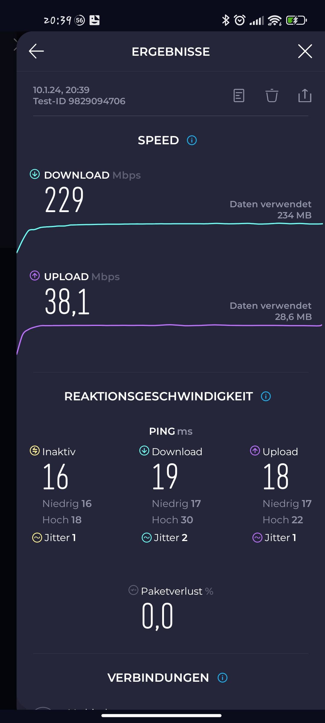

Hier nochmal ein Speedtest ohne das irgendwas nebenbei läuft

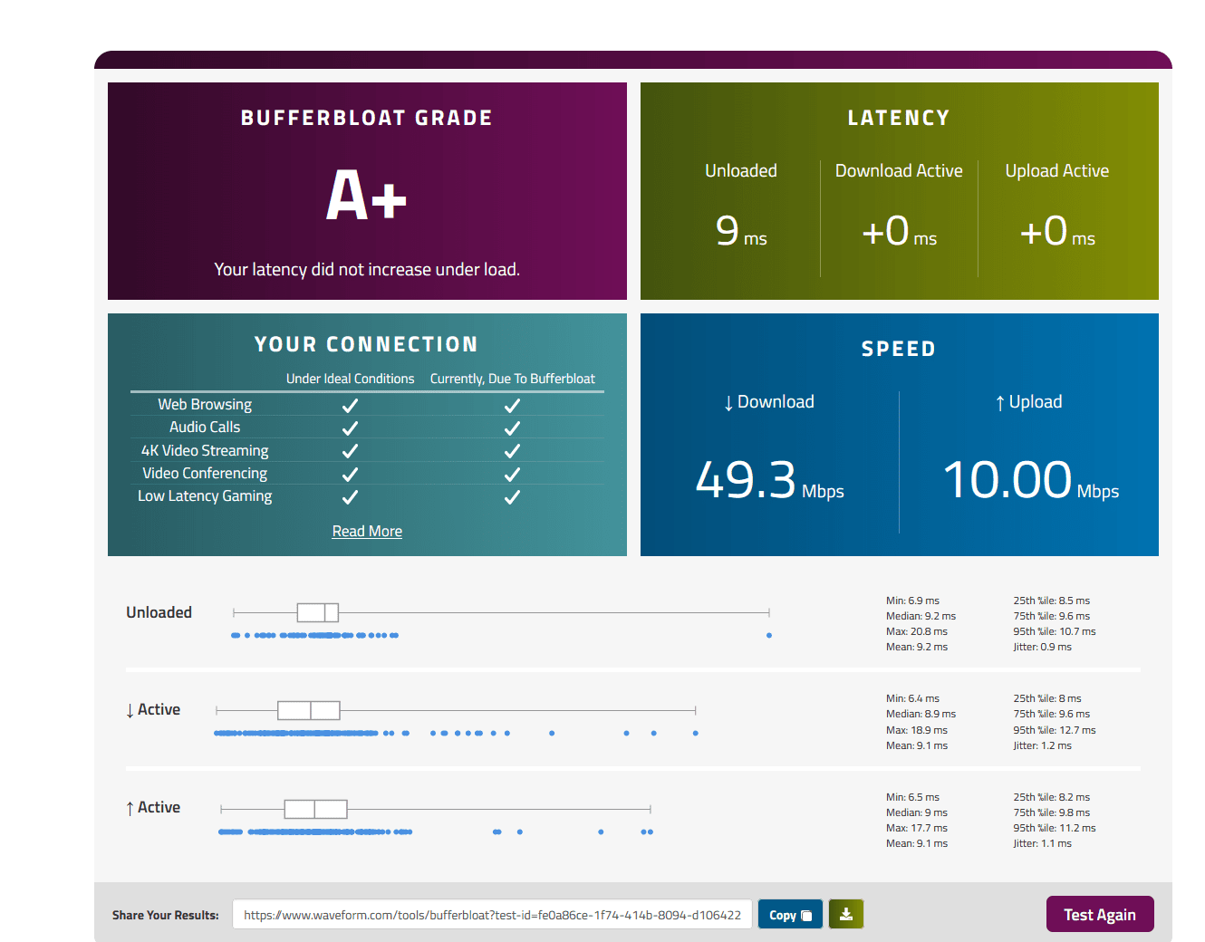

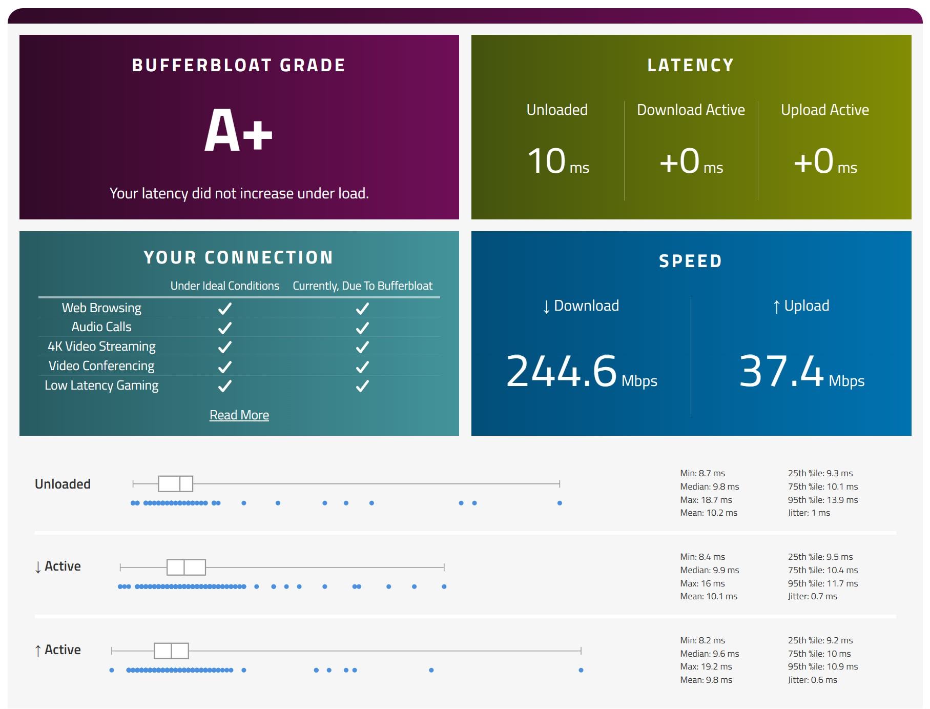

OpenWrt auf einem NanoPi R5S. Ist ein Glasfaser anschluss der Telekom. Auf dem Pc hier läuft Windows 11 ohne Tweaks, nebei war ich in einem Meeting. Ohne SQM gibt der Anschluss ~55 Mbps her.
___
Der waveform Test ist nicht "sinnlos". Wenn ich SQM abschalte habe ich ein B Rating. Mit aktiven eben A+. Das es da ausreißer gibt kann schon gut sein einfach 3x ausführen.

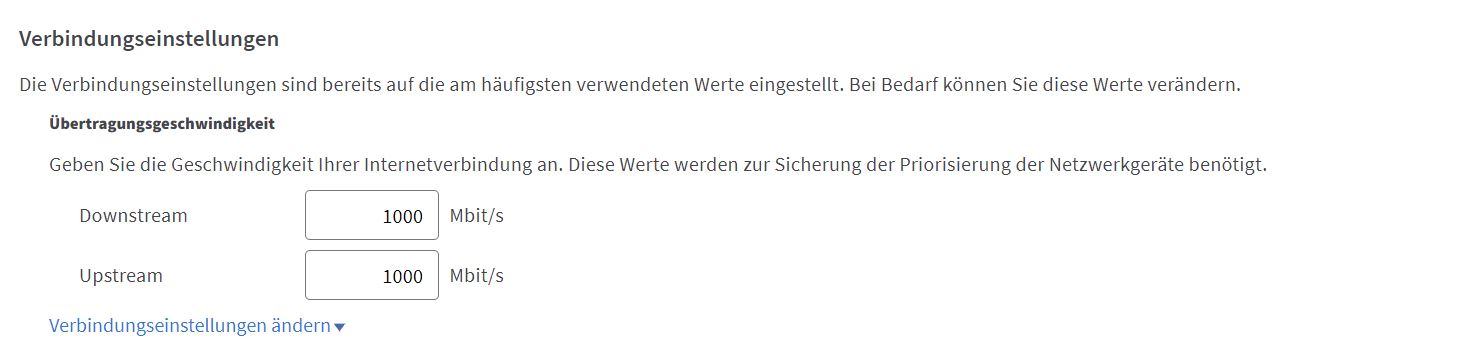

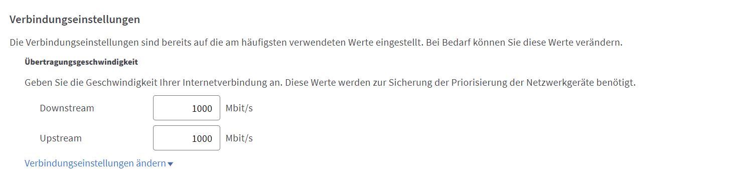

Hallo zusammen,
hab mir das gestern mal angeschaut... Bin auch bei C oder D gelandet. Workaround für mich bis eine neue Firmware kommt:
Die Übertragungsgeschwindigkeit einfach auf 1000 Mbit/s (Downstream + Upstream) danach passt alles.
Grüße und viel Erfolg!
Wieso stellst du dann den Wert bei Upstream auf 1000 Mbit/s?
Bei mir löst es so bei 2 Fritzboxen das Bufferbloat Problem. Es ist egal was die Box kann der Provider gibt die Bandbreite vor. Bei 1000/1000 gibt es keine Bufferbloatprobleme.
Update: Ist inzwischen von AVM bestätigt... Hab inzwischen mit einem Labortechniker telefoniert. Bei 1000/1000 passt alles. Einfach temporär einstellen und gut ist bis die neue Firmware kommt. Grüße
Wow - AVM bestätigt das Bufferbloat Problem? Ich bekomme bloß blöde YouTube Videos was Bufferbloat sein soll.

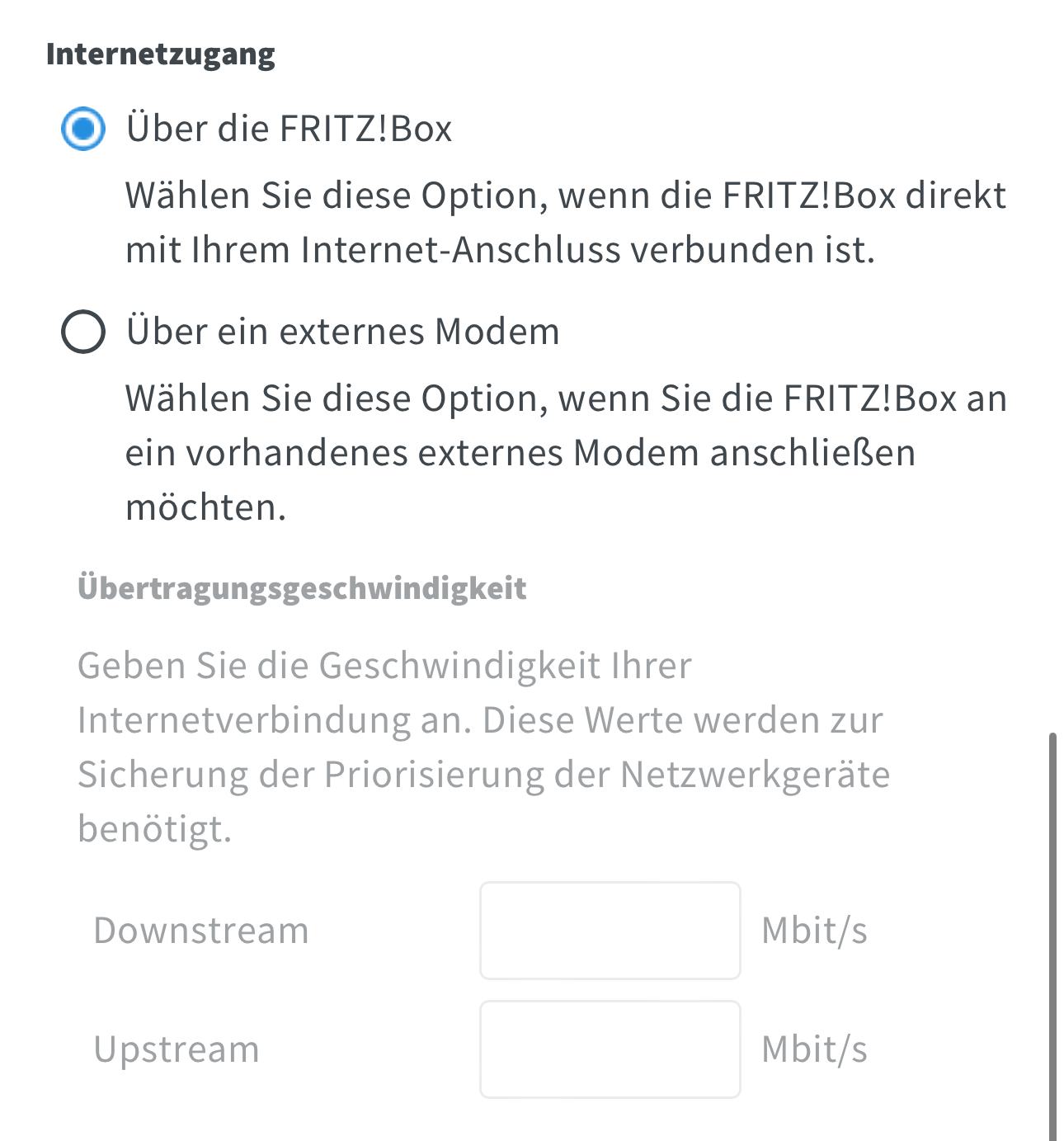

@Simsel Den Punkt kann ich aber nur nutzen, wenn ich noch ein extra Modem davor hänge, richtig? Siehe Screenshot.
Ich könnte es bei mir nur auf der Support Seite aktivieren und nicht wie bei dir im Screenshot.

Das hatte ich mir schon gedacht, dass es Fiber-Abschlüsse sind (1000/150 und 500/150), und sich das Bild im Beitrag #278 auf die Verbindung Fritzbox <--> ONT-Fiber Modem bezieht.
Es ist auch nicht verwunderlich, das der Wert 1Gbit/s und 1Gbit/s bessere Ergebnisse bringt, als individuelle asymmetrische Angaben.
Seit Jahren haben die Router, Modems, Netzwerkarten nämlich Voll-Duplex-Verbindungen.
Früher (vor ca. 20-30 Jahren) gab es auch mal die optionale Einstellung "Half-Duplex" bei den Netzwerkarten. Diese Einstellung hatte damals schon Nichts gebracht, u. heutzutage ist diese Einstellung Gott sei Dank verschwunden.

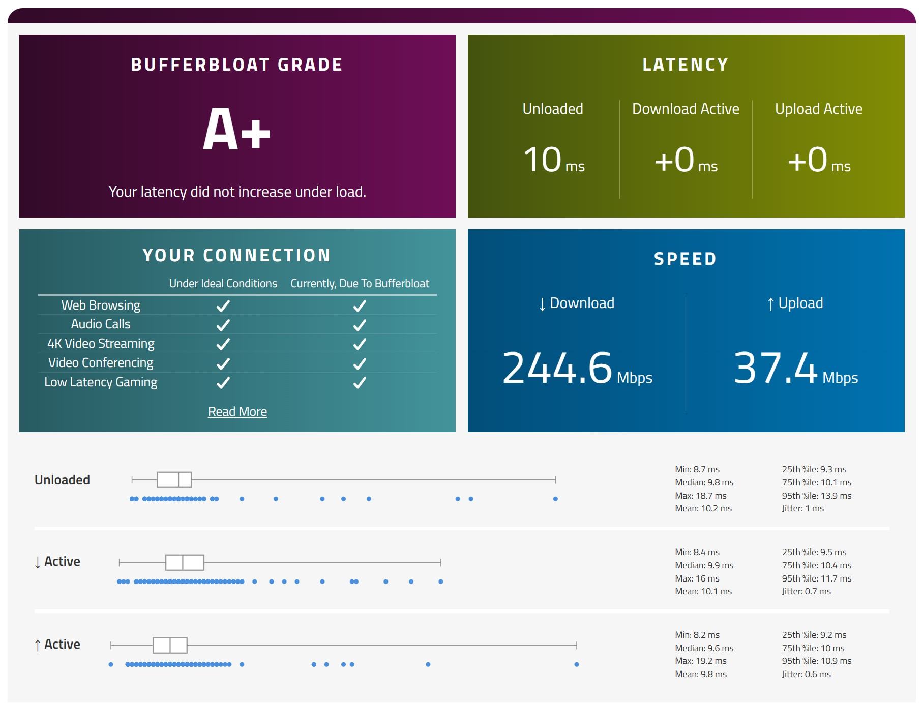

Ich habe vor meiner 4950 ein Vigor 165 und lasse die Einwahl und die Netzverwaltung (noch) über die Fritzbox regeln.
Download war immer super. Beim Upload war der Ping nie unter 200. Eher mindestens 250 bis knappe 500ms. Jetzt Upload 12ms und Download 13ms.
Von waveform bekomme ich jetzt auch mein A. Wirklich heftig!

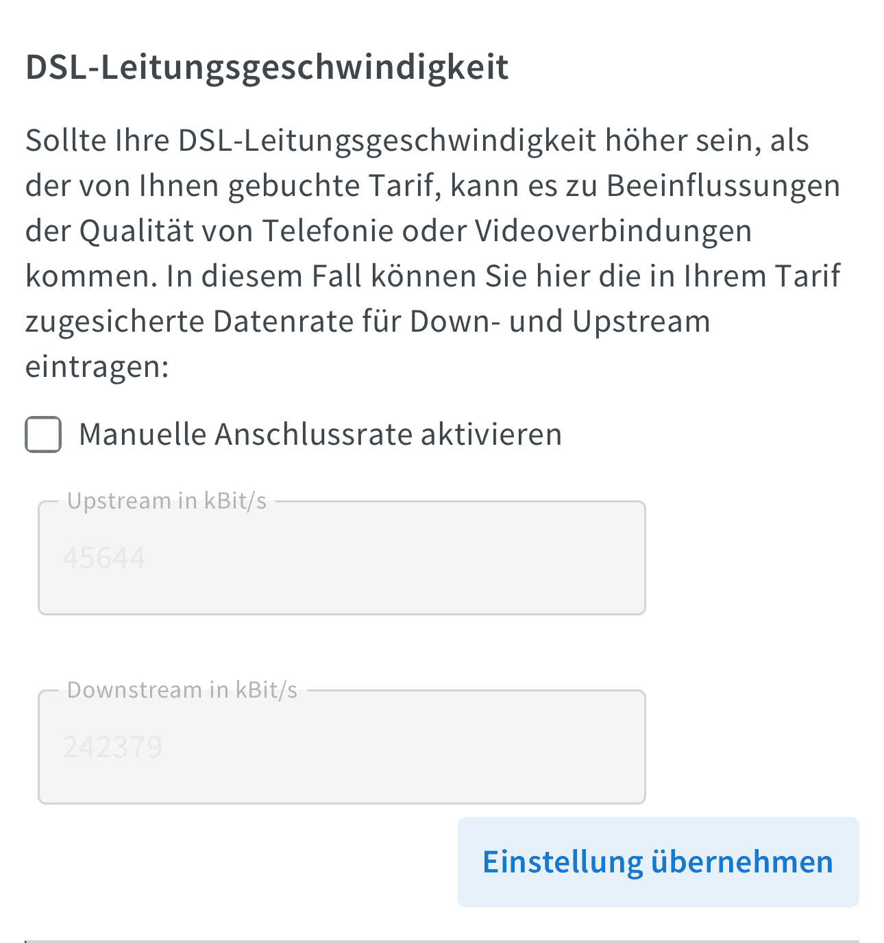

Das beste Ergebnis habe ich mit einer knappen Begrenzung vom maximalen Durchgang.
Vertrag ist 250 und mit einen Sync bei 260 liegt der Downloadping bei knapp 30.
Bei 250 bei knapp 20 und bei 249 bei 10 bis 13. Besser wird es mit höherer Beschränkung nicht mehr.
Der Uploadping verändert sich nicht großartig.
Leider hat sich der gute Uploadping nach dem Erfolg mit dem seperaten Modem wieder erledigt. Keine Ahnung warum.
Nachts waren 10 Messungen hintereinander perfekt und am nächsten Mittag wieder ein Ping von über 200.

Latenzen mit Ingress-Shaping der 7530AX (OS 7.57):
https://i.postimg.cc/63yg2gxy/7530-AX-100-resv-Bandbreite-Ingress.png
Latenzen mit Ingress-Shaping u. -10% Bandbreiten-Reduzierung:
https://i.postimg.cc/vmNMNWQx/7530-...reduzierte-Bandbreite-f-r-Down-und-Upload.png
