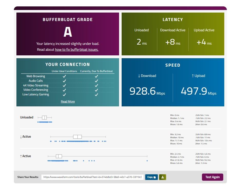

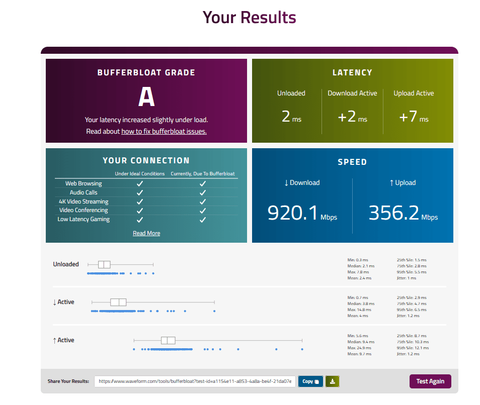

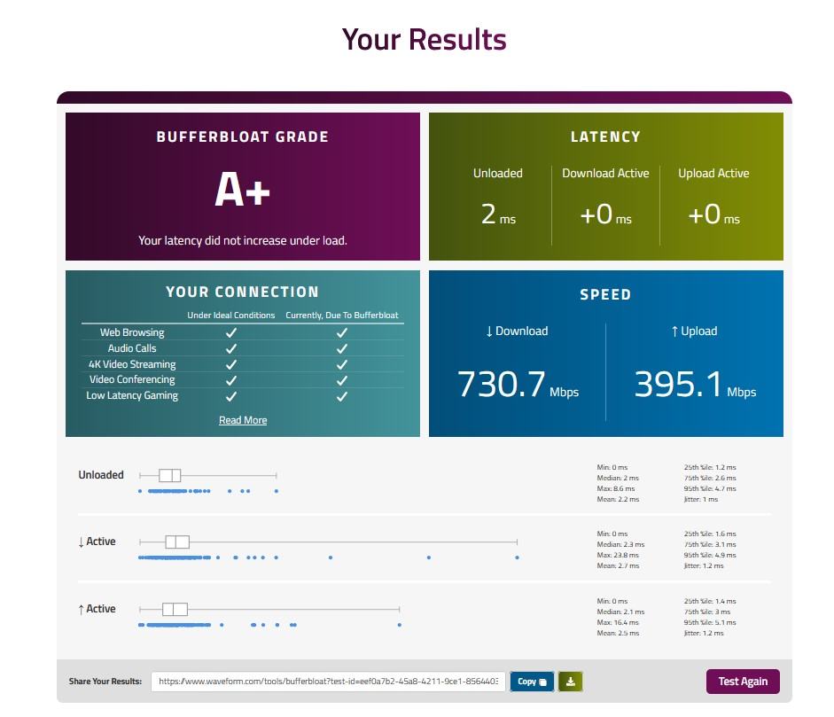

Wenn Du nichts dagegen hast, würde ich dich bitten mal zwei Screens rein zustellen, v. speedtest und waveform.
ich habe im verlauf nur noch waveform drin (3x je test, den "schlechtesten" abgespeichert). Aktuell ist die 7.24 drauf und werde nichtmehr downgraden. Da alles läuft (ausser halt C Rating nun), hab ich keine Lust mehr mein Mesh jedesmal neu aufzuarbeiten.
Modem Vigor 165
https://www.waveform.com/tools/bufferbloat?test-id=2a98b3b1-97d1-431f-9f85-3efa808c8a1d (Screen mit 7520B / Netduma R2 wäre das selbe Ergebnis solange QoS ativiert wurde, Latenzen sind auch gleich, Geschwindigkeit kann ich beliebig nach unten Regeln)
https://www.waveform.com/tools/bufferbloat?test-id=4a14c709-b589-4943-a2e7-40732c71d279 (7590 6.90 Hardwarebeschleunigung off)
https://www.waveform.com/tools/bufferbloat?test-id=c532c006-c67c-444a-a75c-209f8f65b1fd (7590 7.24 Labor Hardwarebeschleunigung off)

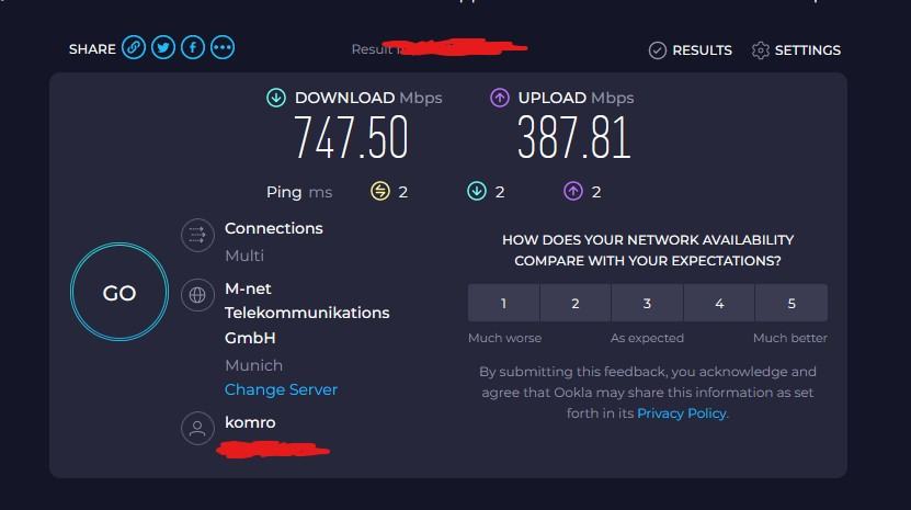

Es hat sich in diesem Thread herausgestellt, dass beide Bilder (Speedtest.net + waveform.com/tools/bufferbloat) eine deutlich bessere Beurteilung zulassen.
Die beiden Testseiten messen nämlich auf gänzlich unterschiedliche Methoden.

Was meiner Meinung nach die waveform Bilder klar zeigen ist, dass diese Reihenschaltung (unterschiedliche Hardware, unterschiedliche Firmware, Firewalls?, unnötiges zweites CAT-Kabel (hatte die mangelnde Fertigungs-Qualität gestern kurz beschrieben), und nicht zuletzt das zweite AC/DC Netzteil.

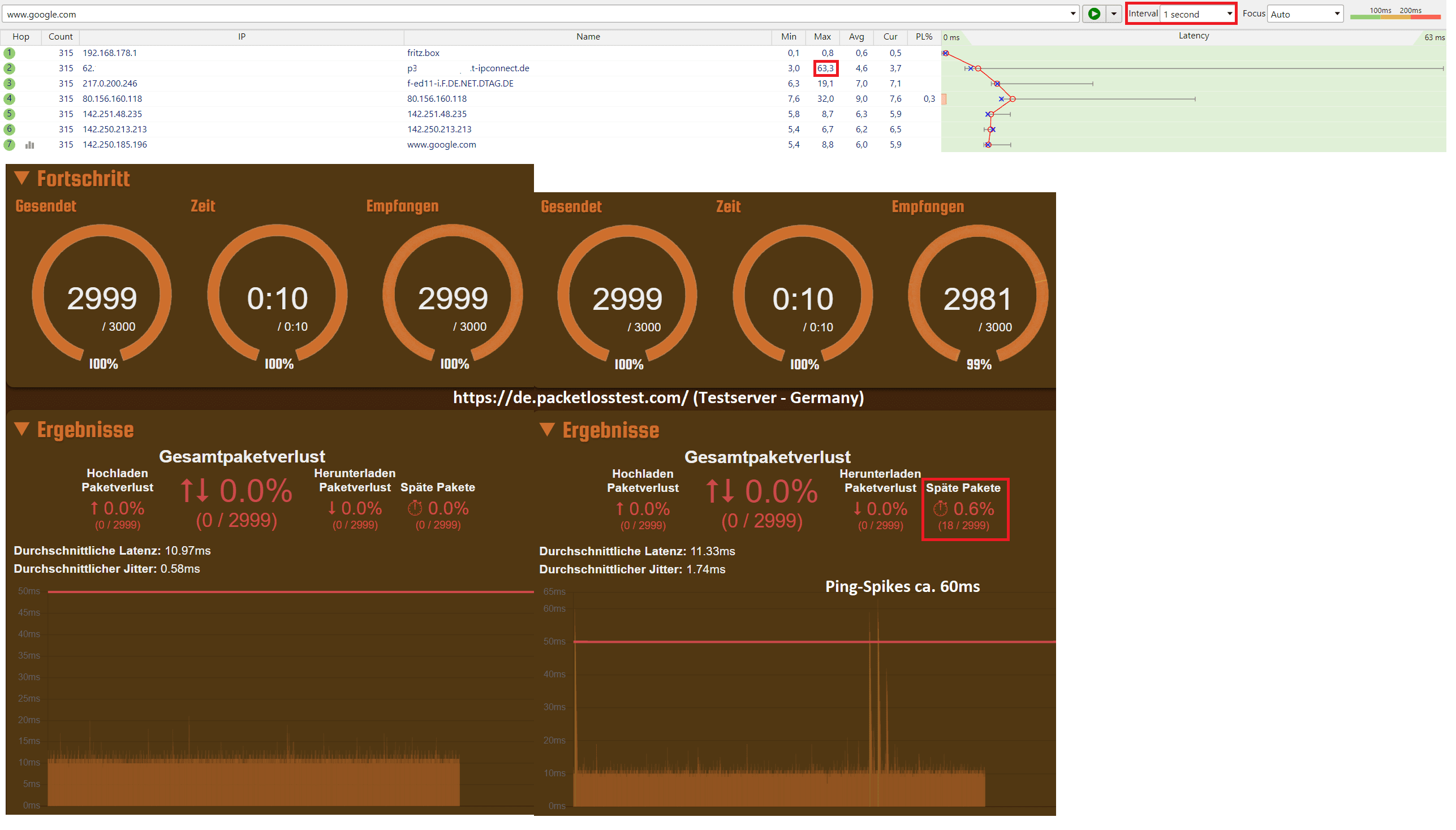

Wenn man sich das nun genau anschaut, verursacht HOP Nr.4, 1 x Paketverlust. Der Paketverlust wird an der Zieladresse nicht registriert.
Ein Gameserver kann das eventuell ähnlich sehen. Offiziell kein Paketverlust, trotzdem zählt der Befehl, der Treffer nicht.

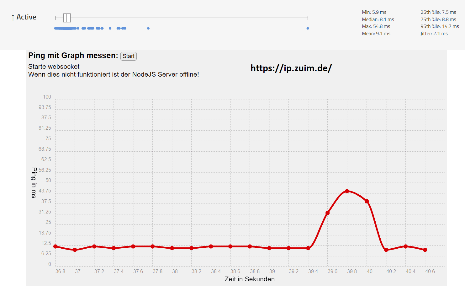

Nun zu den Pingspikes.
Der Pingausgleich-Server handelt zu deiner IP einen Ping "X" aus.
"X" + eine unbekannte Toleranz, sagen wir "Y" in %.
Alles was oberhalb von "X"ms + "Y"ms %="Z" liegt, z.B. (Pingspikes) wertet der Gameserver nicht.
Liegt nun der Latenzanstieg außerhalb "Z" wird die Interaktion zur zugeordnete IP nicht gewertet, oder viel zu spät gewertet - kommt auf den Gameserver u. die Höhe der Latenz drauf an.
Wenn die Kupferleitungen zur Rush-Hour Zeit mehr ausgelastet ist, tretet dieses Phänomen häufiger auf.

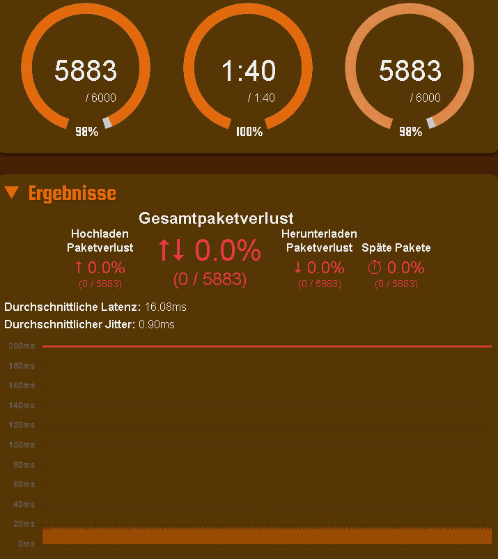

Das ist die 7590 aktuell mit dem CoD Preset - nur auf 1,40min gesetzt bei voreingestellter Paketgröße. Nebneher lief übrigens Netflix in 1080p, MagentaTV Reciever war auch an und lief quasi im Hintergrund. Wenn ich jetzt "live" zocken würde, wär trotzdem alles nice - daher nochmal, was soll die 7520B als Modem noch ändern?
Das Ding ist halt am Ende des Tages, dass dies nun technisch korrekt aufgeführt wurde und die wahrgenommen Effekte korrekterweise alle einen Einfluss haben können.
Pingplotter ist völlig ungeeignet, um zu überprüfen, ob Paketverlust zu einem Gameserver auftritt oder nicht. Nur weil einer der Hops zwischen Client und Sever gerade - aus welchem Grund auch immer - keinen Bock hat, auf einen Ping zu antworten, bedeutet das noch lange nicht, dass er durchlaufende Pakete ebenfalls verwirft. Um Paketverlust seriös nachzuweisen, könntest du beispielsweise deinen eigenen Gameserver hosten und dann alle aus- und eingehenden Pakete sowohl auf dem Client wie auf dem Server mitschneiden und die Daten dann nachträglich auswerten. Der Paket Jitter lässt sich auf dem Weg ebenfalls analysieren.

Folgende Probleme konnte ich bei der Konfiguration feststellen:
- die Fritzboxen übernehmen das Limit/Begrenzung im Download nicht - nur die Uploadlimitierung greift (auch neueste Version 7.80 getestet)
- bei Ingresshaping bei der 7530AX verringert sich der Downloadspeed auf ca. 430Mbps (daher keine Option für mich)
Aktuell verwende ich die 5590 fiber, da ich diese auf <5ms im Up- sowie Download optimieren konnte.
Viele Grüße und guten Start in die Woche
Der 7520B als Modem hat den schlechtesten Sync was Bandbreite angeht (267 im Download) und spielt sich genauso gut bei A+...
Wieder den Vigor davor und direkt wieder 283 im Download. Die nur zwei Ports für Gbit sind halt für mich ein NoGo. Als Router wäre es ja sogar nur einer der mir bleibt...
Ich bleib bei meinem 7590 mit C Rating :)

Aufgrund der ganzen positiven Rezessionen und Tests, habe ich mir eine FritzBox 7590 AX bestellt. Mein Schwager hat sich Zeitgleich eine FritzBox 7590 (ohne AX) bestellt. Wir sind beide bei der Telekom (VDSL). Das Teil funktioniert eigentlich ganz okay, hat aber einen nicht abstellbaren Bufferbloat im Upload. Es ist völlig egal, was man einstellt, der Bufferbloat bleibt bestehen. Bei meinen Schwager ist es 1:1 das gleiche wie bei mir.
Werkseinstellungen, Ingress-Shaping, Paketbeschleunigung, W-LAN (An/Aus), manuelle Breitband-Begrenzung, Priorisierung usw. haben keinerlei Einfluss darauf. Der Bufferbloat ist allgegenwärtig. Auch das deaktivieren des Auto-Tunings-Levels in Windows bringt absolut nichts.
Ich hätte nicht erwartet, dass AVM so einen Müll als Flaggschiff bezeichnen würde. :haha::kotz:
Mein Speedport Pro Plus verursacht bisher kein Bufferbloat (A+ bis A) und bei meinem Asus DSL-AX82U lässt sich dieser einfach mit einer Breitband-Begrenzung (z.B. auf 245/35) vollständig abstellen.
