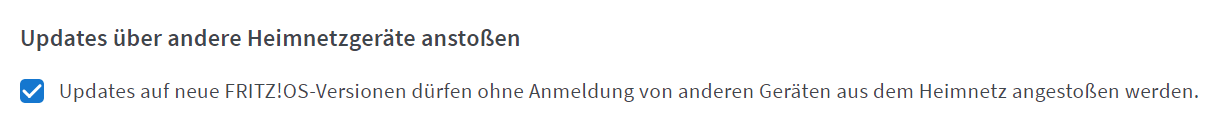

Jetzt noch alle Einstellungen für automatisches Firmware-Update deaktivieren - damit es auch so geschmeidig bleibt.

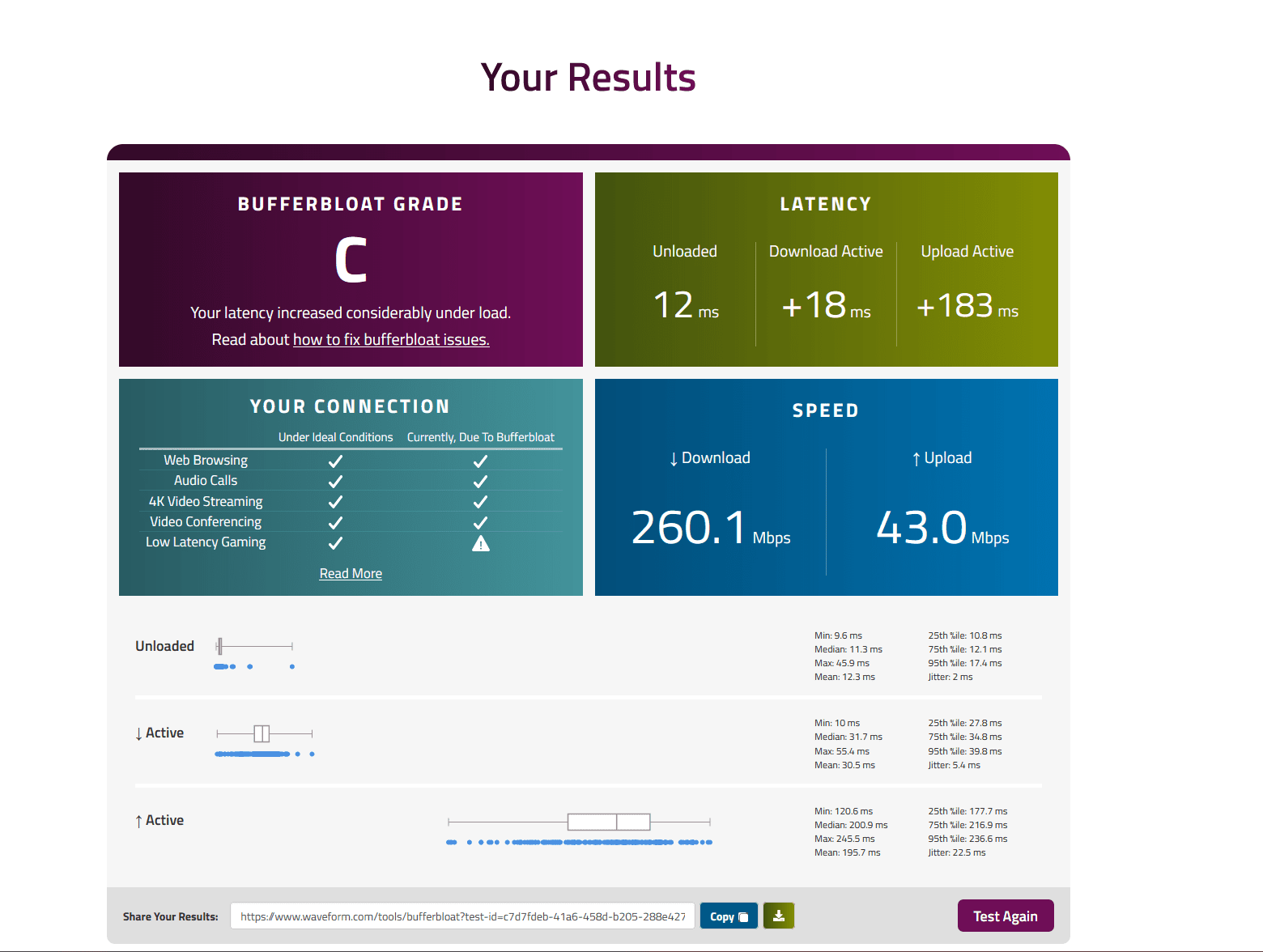

Nabend zusammen, also ich habe heute meinen Speedport Smart 4 gegen eine Fritzbox 7590 AX ausgetauscht (Karton sagt neues Modell). Das hier war der Speedport: https://www.waveform.com/tools/bufferbloat?test-id=dc81d6bb-7f59-4644-91dd-468a1f1ff746
Das hier die Fritzbox ohne Ingress Shaping: https://www.waveform.com/tools/bufferbloat?test-id=c7d7fdeb-41a6-458d-b205-288e42724b12

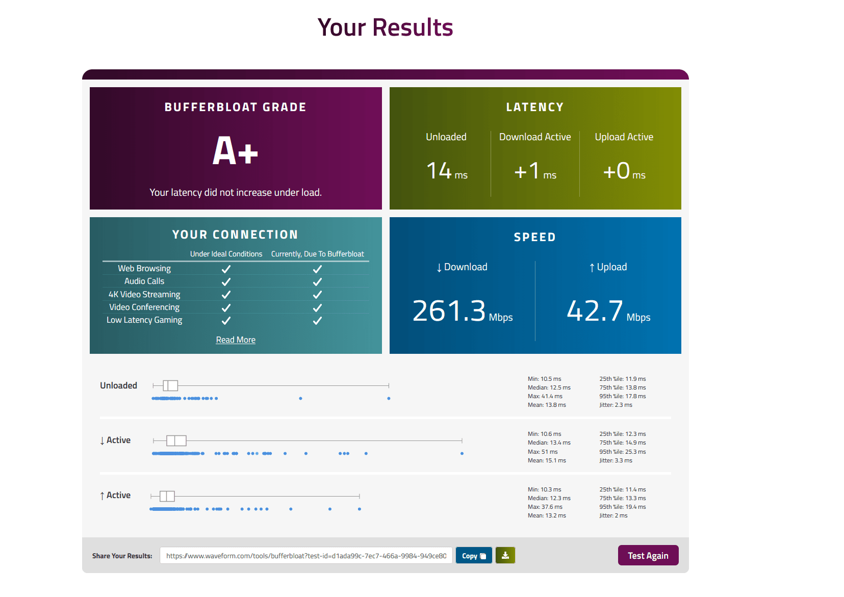

Und das hier die Fritzbox mit Ingress Shaping aktiv: https://www.waveform.com/tools/bufferbloat?test-id=d1ada99c-7ec7-466a-9984-949ce80602d2
Fritzbox war also erstmal richtig mies bis Ingress Shaping aktiv war, danach war es quasi perfekt.

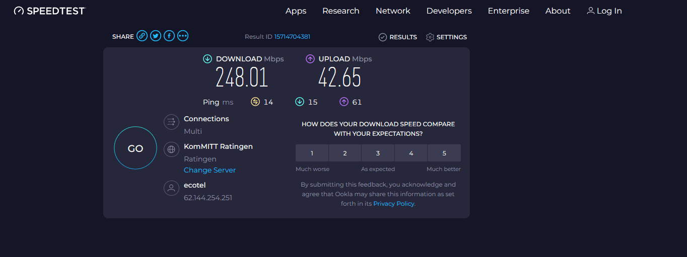

Mit 61 Upload ping wirds beim zocken interessant. Bei mir brachte das ingress shaping auch etwa von 180 auf 60. Jetz mit der 7520 gehts gut.

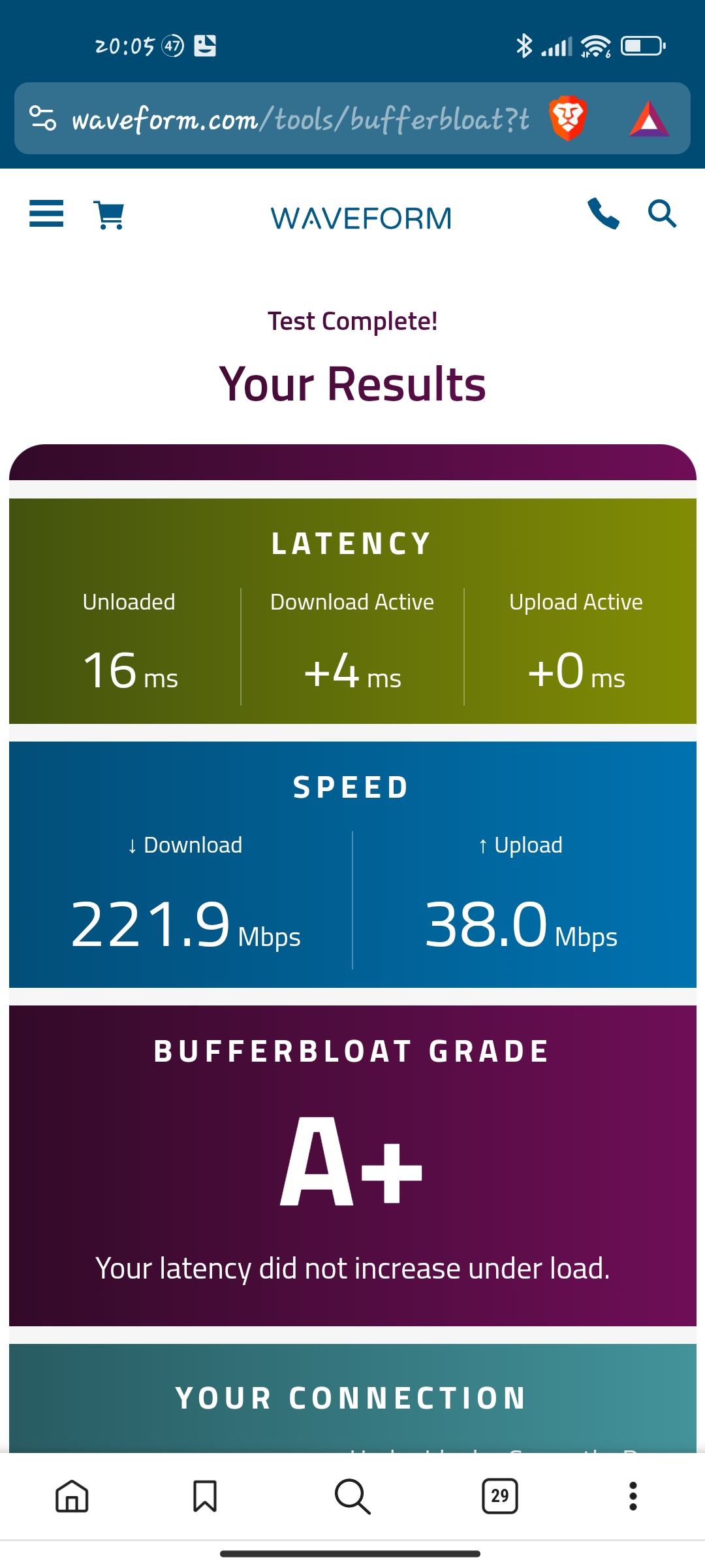

Hab das Vigor 165 jetzt mit dem GL.iNet Flint 2 mit aktiviertem SQM im Einsatz. Das Vigor arbeitet als Router, da die 7490 als Telefonanlage dient.
Bei der Messung lief ein Netflix Film nebenbei.

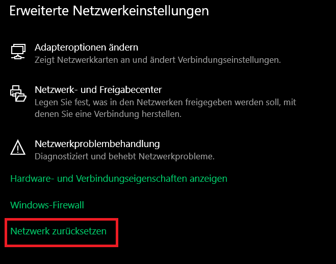

Auch ein Test mit "TCP window auto-tuning: normal/disable könnte Infos liefern zu dem 4h Problem.
Hast Du schon mal ein komplettes ausloggen, incl. Löschung aller Cache (auch DNS-Cache), u. anschließendes Re-Login ins Game probiert?
Hast Du die Standard Netzwerkkarte-Settings oder wurde eine Einstellung verändert?
Mit diesen Befehlen per Eingabeaufgabeforderung (per Admin) kannst du dein Netzwerk "deep"-reseten:
netsh winsock reset
netsh int ip reset
ipconfig /release
ipconfig /renew
ipconfig /flushdns
ipconfig /registerdns
netcfg -d
Zusätzlich kann man das noch tun:

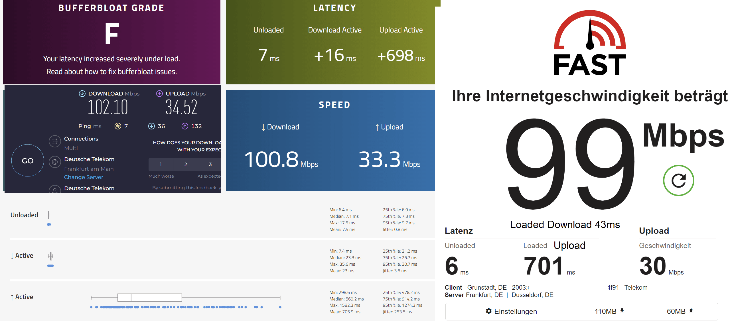

Der Latenzbug ist definitiv reproduzierbar, das zeigen all die Bilder von verschiedenen Anschlüssen, auch der Beitrag von mwinzen zeigt die Reproduzierbarkeit einer Smart 4, welche ich gleichfalls mit 60-70ms im Upload gemessen hatte. Was für mich nicht reproduzierbar ist, ist die ignorante Einstellung von AVM zu dem Thema.
Aber AVM ist hier nicht alleine. TP-Link hat hier auch mächtig Sand im Getriebe, mit der relativ neuen, 300€ teuren Box, Names VX800V:

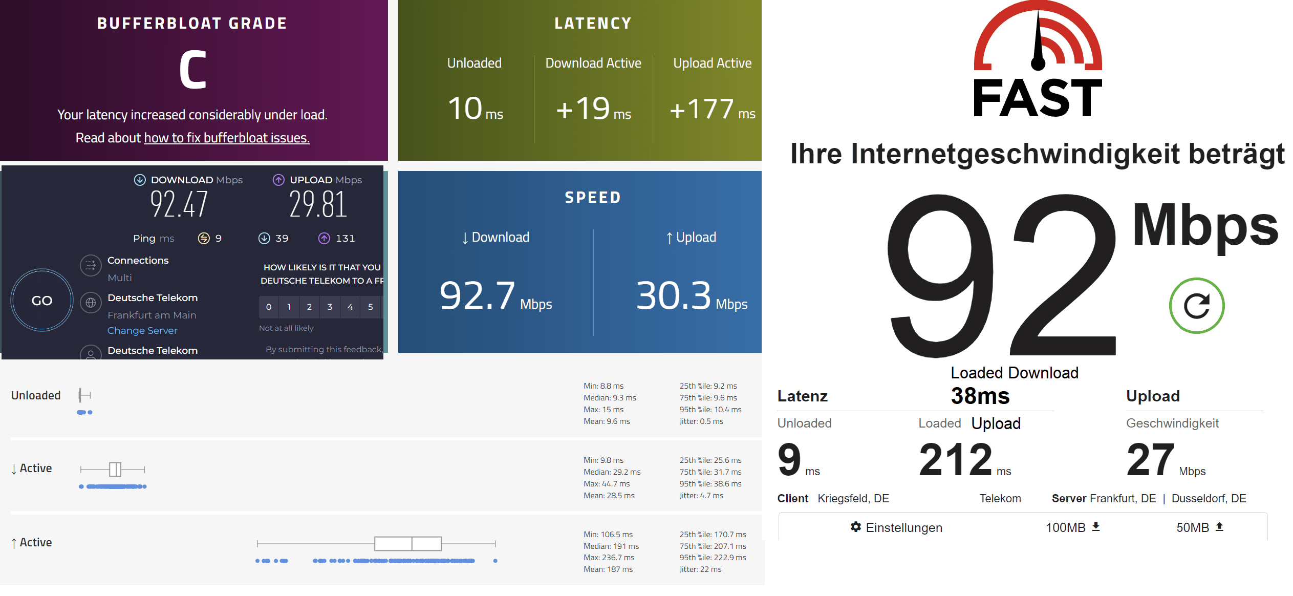

Der Telekom Speedport Pro hat aber alles abgeschossen:
Mit "TCP Window auto-tuning" auf "disable", fängt sich die Upload-Latenz bei 60-80ms, je nach Testseite.

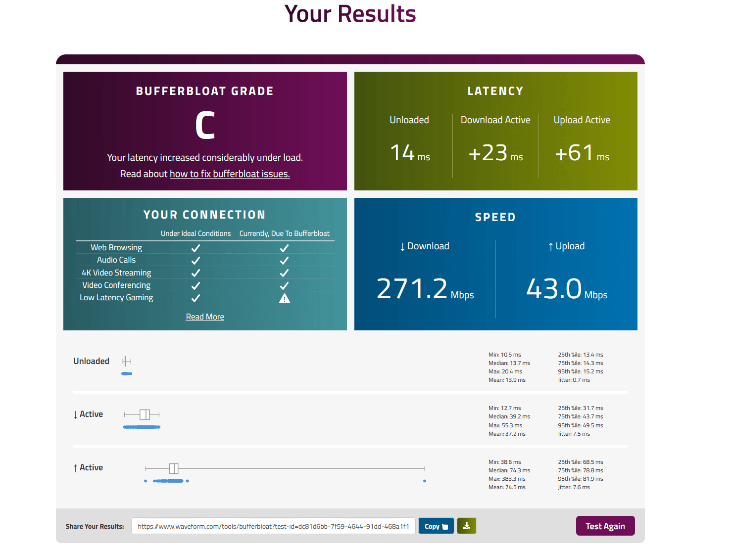

Ich sag es gerne noch mal. Die 61 ms liegen nur an, wenn die Leitung nahezu voll ausgelastet ist. Wer das beim Zocken tut, wird ohne ausgefeiltes Traffic Shaping immer mit Rucklern zu kämpfen haben.
Was die Messung potenziell verfälscht, weil der Idle Ping dadurch beeinflusst wird.
