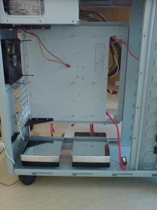

Hitzetode sind mir noch keine untergekommen. Aber ich habe noch eine mit einem Extra-Kühlkörper auf der Oberseite. Bisher steckte da eine 7200.9er Seagate mit 160gb drin ;)
Hast dun Bild? Passt ne SATA rein? Wäre offen für Angebote :)
Bild.. Moment, ich editiere es gleich hier rein. Sieht zwar nicht schick aus, erfüllt ihren zweck aber zu 100% Ich kann dir gerne noch etwas Bitumen Beilegen, die Anschlüsse sind überall anders :(

Also als Maximalwerte ohne Boxen hatte ich:
Samsung P120 SP2504C 40° C
Samsung T166 HD501LJ 41° C
(kein Lüfter in der Front)
Mit den Bitumenboxen:
Samsung P120 SP2504C 36° C
Samsung T166 HD501LJ 37° C
Das sind die Maximalwerte die nur erreicht werden wenn meherer GB hin und her geschoben werden.
attachment.php
Beim Surfen pendeln sich bei bei 31-33° C ein.
