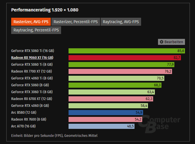

Was erwartest du dir in Verbindung mit der RX 7700XT für eine Verbesserung?
Ohne die Grafikkarte anzugreifen ist der Tausch auf den X3D Prozessor sinnlos. Im Idealfall packst du eine RX 9070 XT (oder auch non-XT) ins Paket dann sprechen wir von einem Upgrade.

Falls du dir auch mehr Grafikleistung wünscht wäre ein Upgrade auf eine (kompakte) Radeon RX 9070 XT oder auch GeForce RTX 5070 Ti oder RTX 5080 oder auch auf eine gebrauchte RTX 4080 eine Option. Allerdings müsste man dann auch ggf. an einen Tausch des Netzteils denken.

Derzeit sehe ich halt auch keine wirklichen Mehrwert diese von einer 7700 auf eine 9070 zu wechseln.
Eine RX 9070 XT wäre einer RX 7700 XT schon etwas überlegen: RDNA4 statt RDNA3, 64 statt 54 CUs, 16GB statt 12GB VRAM. Aber anderseits ist eine Radeon RX 7700 XT auch aktuell noch nicht wirklich schlecht sondern immer noch solide Mittelklasse. Da könntest du dir im Prinzip den Tausch der Grafikkarte und damit auch des Netzteils sparen, und nur Mainboard und CPU tauschen.

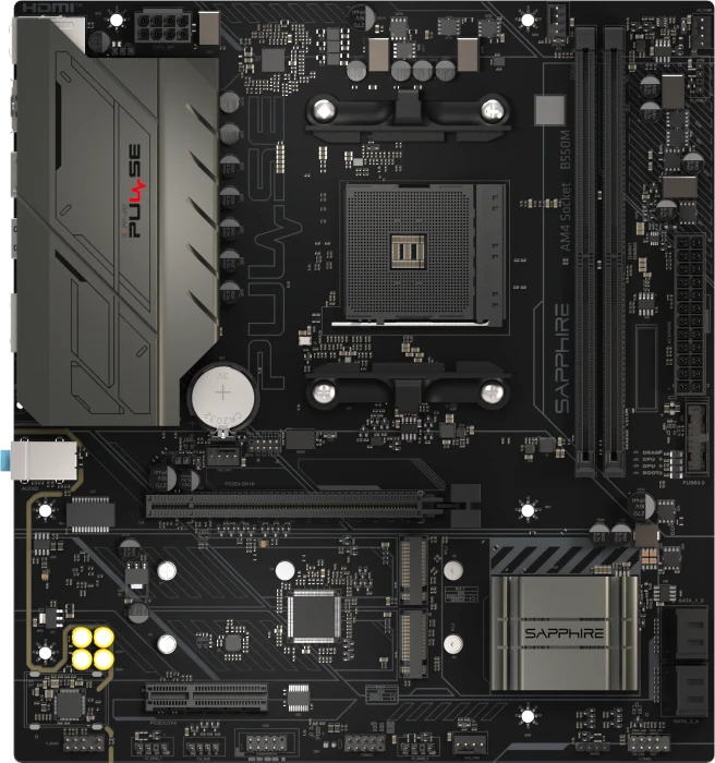

Okay, wenn du das unbedingt willst, dann mach es, auch wenn ich finde das 99€ für so eine Halterung viel zu teuer sind. Aber vielleicht gibt es ja eine vergleichbare Halterung bei Alibaba oder so günstiger.
Aber laut der Spezifikation eigenet sich die Halteruntung ja für alle Gehäuse mit 170-295mm Breite und 354-543mm Höhe. Dein BitFenix Prodigy ist laut Spezifikation 250mm breit und 404mm hoch. Das müsste eigentlich passen.
Der Systemwechsel hätte den Vorteil auch mit weiteren NVMe Steckplätzen gehabt.
Mit kleinen m.2 SSDs stückeln lohnt sich eigentlich nie, da die weiteren m.2 Slots immer nur über den Chipsatz angebunden sind. Aber das ist oft garnicht das Limit, sondern alte m.2 SSDs schaffen oft einfach keine so guten Datenraten mehr wie aktuelle Modelle.
Also reines Datengrab tun es auch SATA SSDs oder bei sehr grossen Datenmengen auch SATA HDDs. Und wenn die primäre m.2 SSD knapp wird, dann würde ich eher dazu raten mal eine neue 2TB oder 4TB zu kaufen, und das System neu aufzusetzen, statt irgendwas aus 480GB + 512GB + 1TB zusammenzufrickeln.
Ein 5800XT ist kein echtes upgrade, ohne 3d-Dache. Dazu ein neues "schlechtes" Mainboard dass auch nochmal Geld kostet.
Ein 5800XT spielt etwa in der gleichen Kategorie wie ein Intel Core i5-12600KF oder i5-14000F ... das ist gegenüber einem 8700K schon ein ordentliches Upgrade.
Wenn man nicht gerade mit 200 FPS Shooter zocken will sondern je nach Genre so 40-100 FPS will schafft das ein 5800XT genauso wie ein 5800X3D, sondern wenn dann kommt man bei hohen Einstellungen ohnehin eher ins GPU-Limit.
300€ für ein Mainboard, das nicht mehr kann und eine CPU die 5 Jahre alt ist?

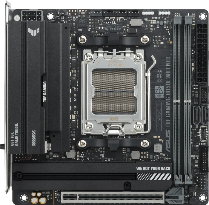

Wer redet denn von 300€? Das Mainboard das ich vorgeschlagen hab kostet knappe 150€.
SFX Netzteile sind halt etwas teuer, wennst neu brauchst, da ist ATX angenehmer., ITX/SFX Builds sind generell eher teurer.
Es gibt genug mini-ITX Gehäuse die auch normale ATX Netzteile aufnehmen können.
Wenn man jetzt keine übertrieben hohe Ansprüche an ein Mainboards hat, dann ist ein Mini-ITX Build auch nicht nennenswert teurer als ein µATX oder ATX Build.

Solange du nicht im CPU Limit bist und dir die Radeon RX 7700 XT reicht für FHD ist eine Neuanschaffung sinnlos,

Wenn deine Karten Auslastung bei ca. 95- 100% ist, dann ist alles gut und die CPU ist nicht im Limit.

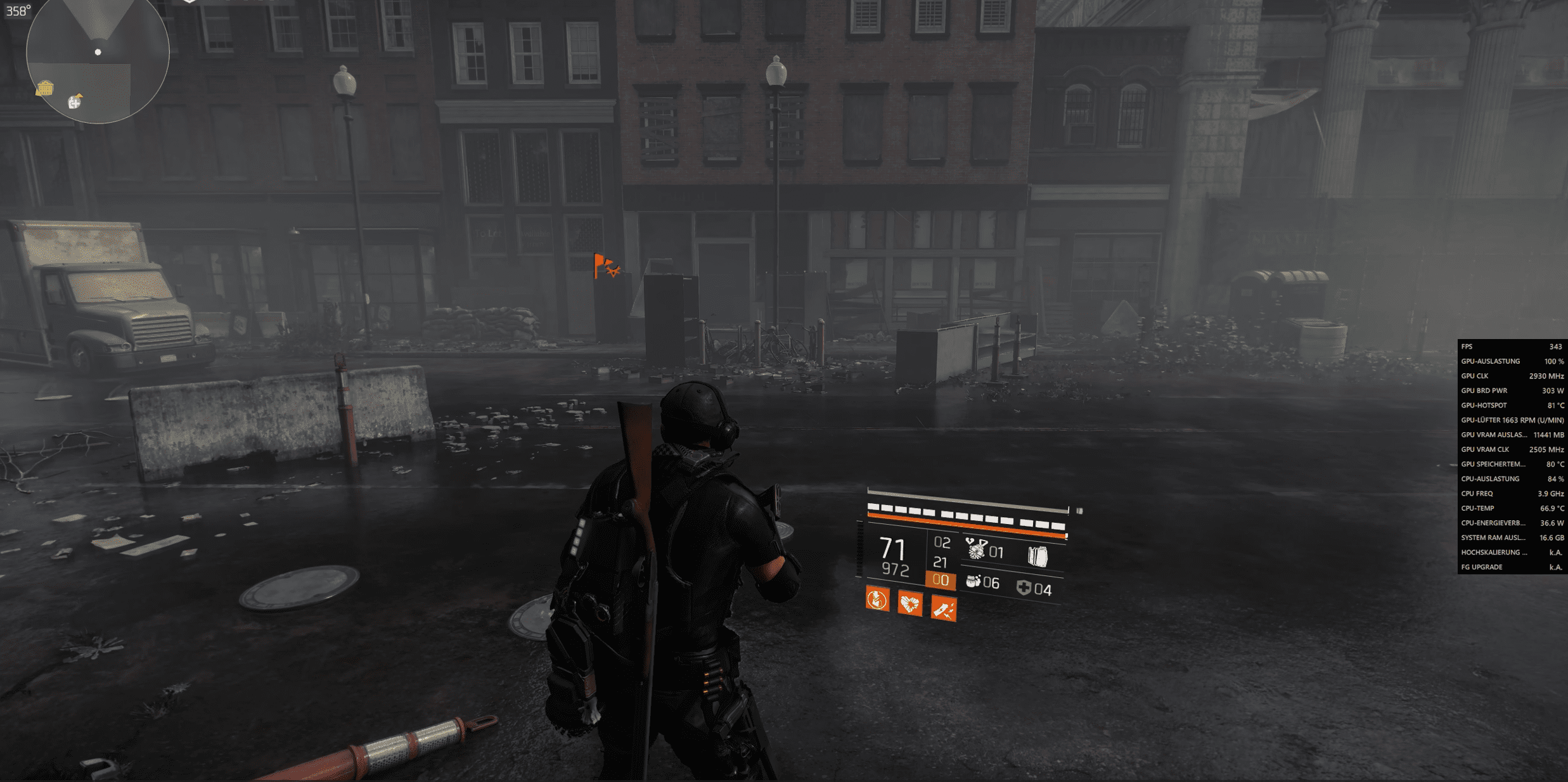

Ich habe den 5700X3D + 9070XT ...WQHD 200Hz und bin damit zufrieden ich bekomme meine Karte voll ausgelastet in viele titeln.
Und ich habe die OPTION noch mit FSR zuarbeiten, da zocke ich bei Div 2 mit über 350 FPS auf Ultra. Ich kann locker AM5 aussitzen.
Die Karten Auslastung liegt bei 98 - 100 % der RAM verbrauch, ist pervers heilige 💩
Div 2 mit FSR.......mein Monitor kann nur 200 Hz ..... Ich bekomme mehr als ich brauche, also ein Update bei mir wäre auch sinnlos. 😎
