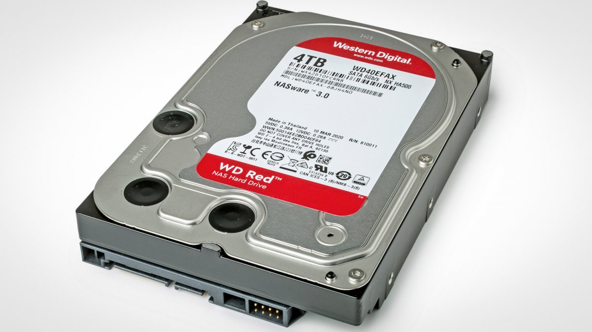

Wenn du die WD Reds mit SMR in eine Single-HDD-Diskstation zB. verbaust und diese dann per 1-GBIt/s-LAN an eine Fritzbox anschließt, sind die garnicht schlecht. Sie sind zwar langsam aber auch leise und sparsam. Sie hätten halt mindestens 33% billiger sein müssen als vergleichbare CMR Modelle und vor allem hätte WD das kommunizieren müssen.

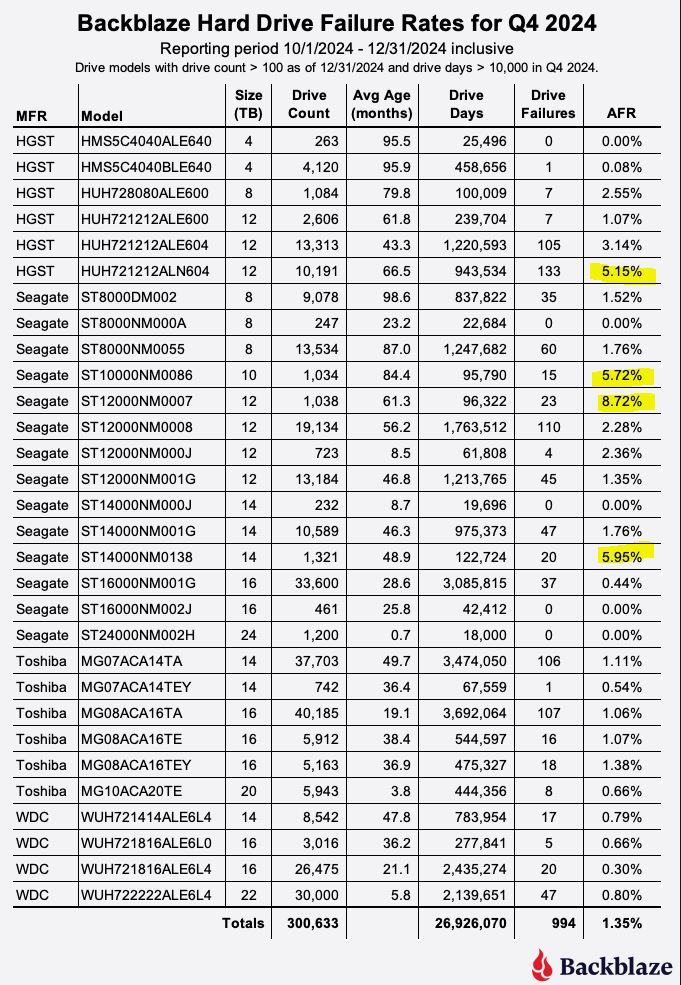

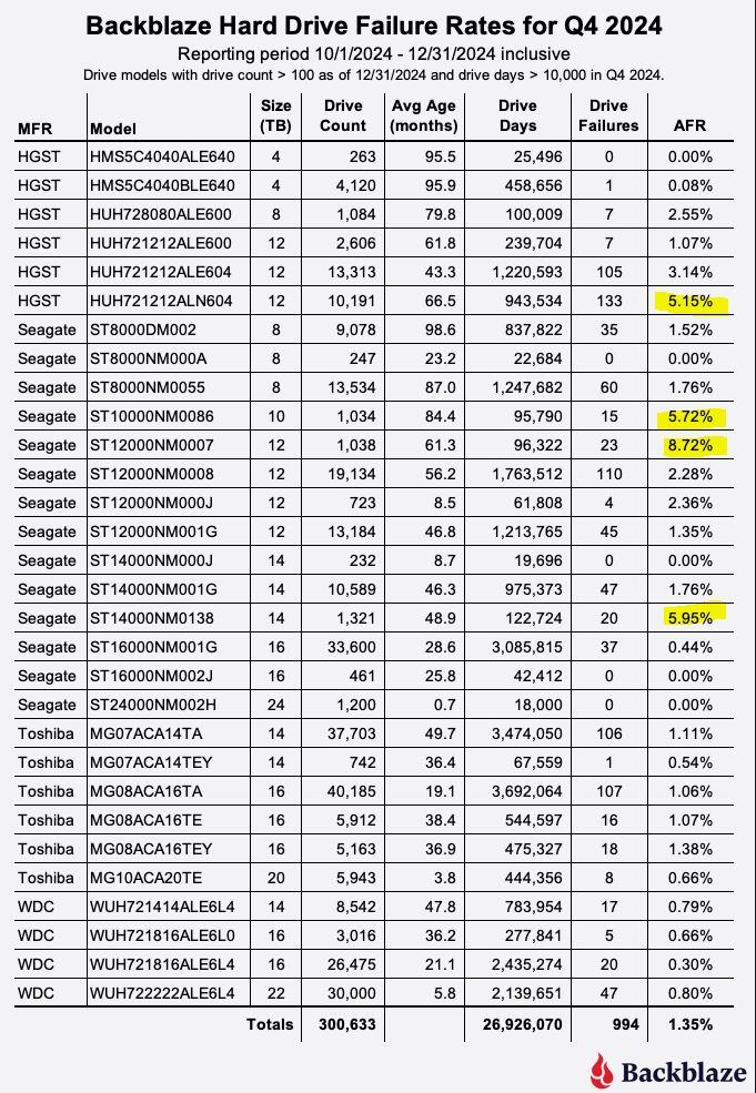

ne Exos fallen auch wie die Fliegen. Da gabs doch mal dieses Video von Linus-Tech-Tipps, wo ihm in dem großen Cluster gleich mehrere (8 Stk oder so, weiß nicht mehr genau - finde den max unsympathisch) ausgefallen sind.
Gut, wenn man in einem Cluster mit über 50 HDDs nicht auch ausreichend Hot-Spares verplant, ist es natürlich eigene Blödheit.
In dem Backblaze HDD Report von 2024 fällt Seagate auch mehrmals mit Ausfallraten über 5% auf. Ansonsten nur 1x HGST.
Also Seagate würde ich erstmal meiden. Muss natürlich jeder selber wissen, für welche HDDs man sich entscheidet.
ich glaub das war das Video:
Backblaze siehe Suche :)
Wenn bei einem Projekt eines Menschen ein paar Festplatten ausfallen, würde ich darauf nichts geben. (ohne das Video gesehen zu haben) Da kann auch der Karton vom Weltmeister im Paket-weitwurf dran schuld sein.
Alternativ, da mir in den letzten 20 Jahren, seit ich mich mit Festplatten beschäftige, nur eine Festplatte gestorben ist (Diese Externe habe ich laufend auf dem Tisch umgestoßen), erkläre ich alle Festplatten für unsterblich! :angel:
Die Zahlen sprechen halt gegen Seagate.
Aber wie schon gesagt: Ist nur meine Meinung, soll jeder kaufen was er will.

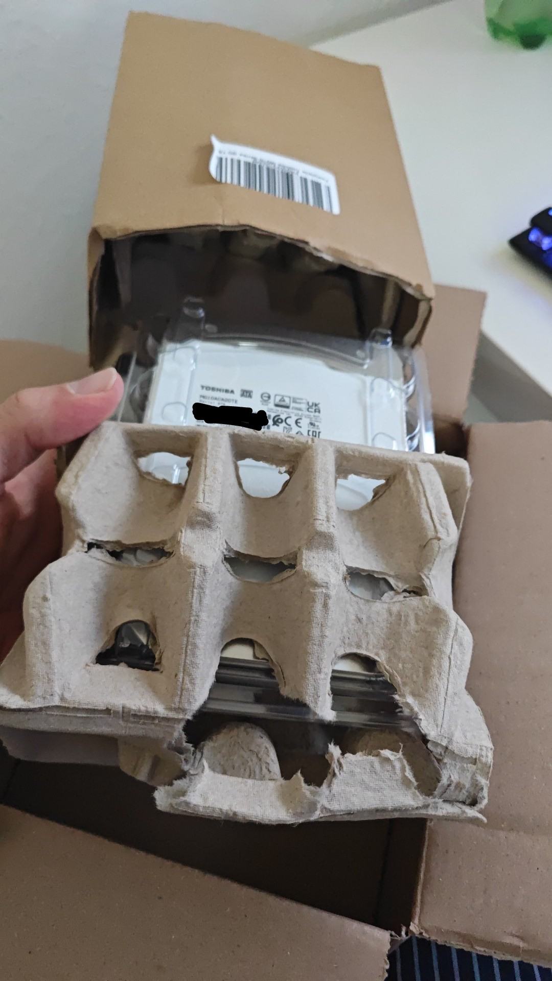

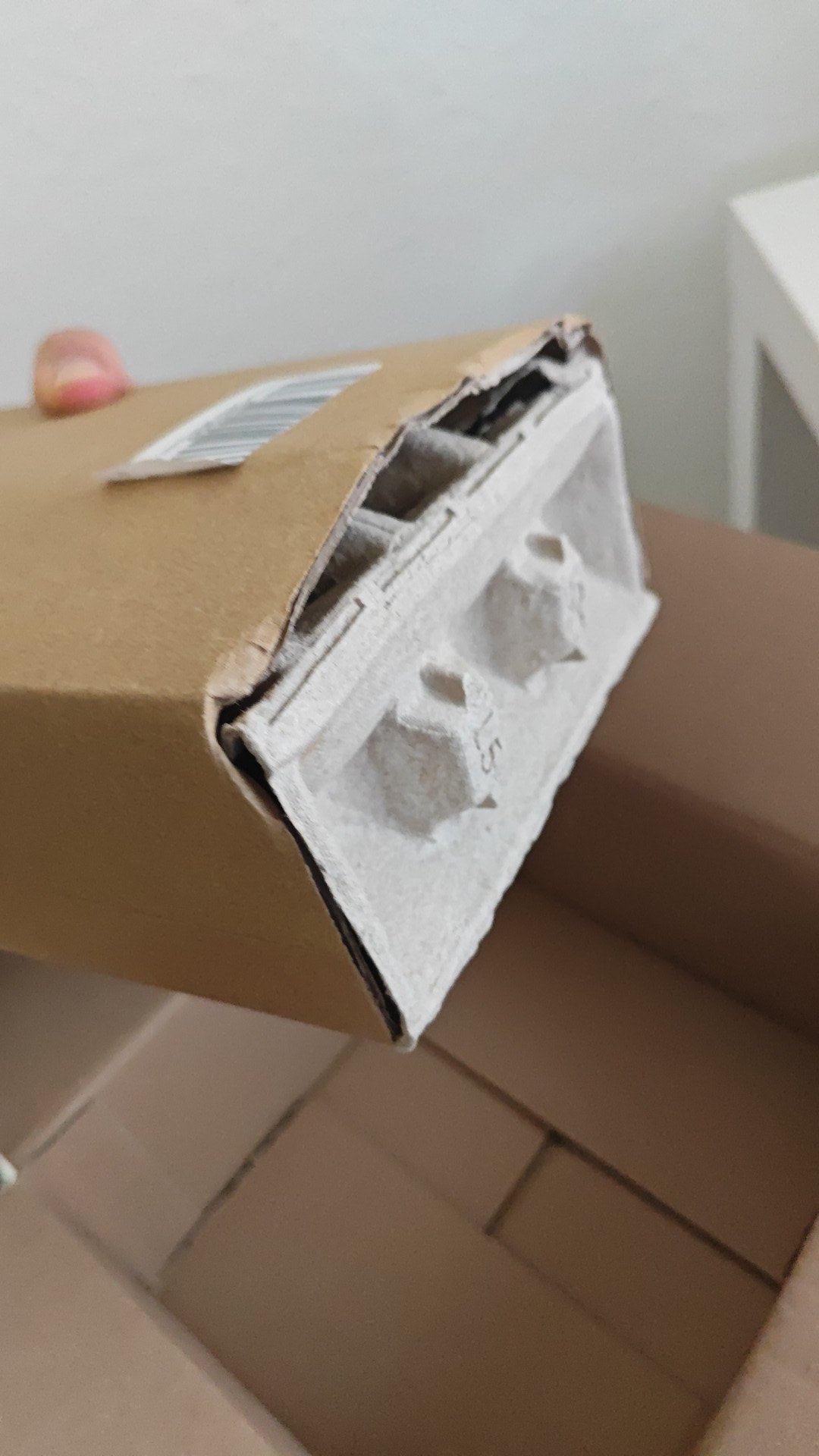

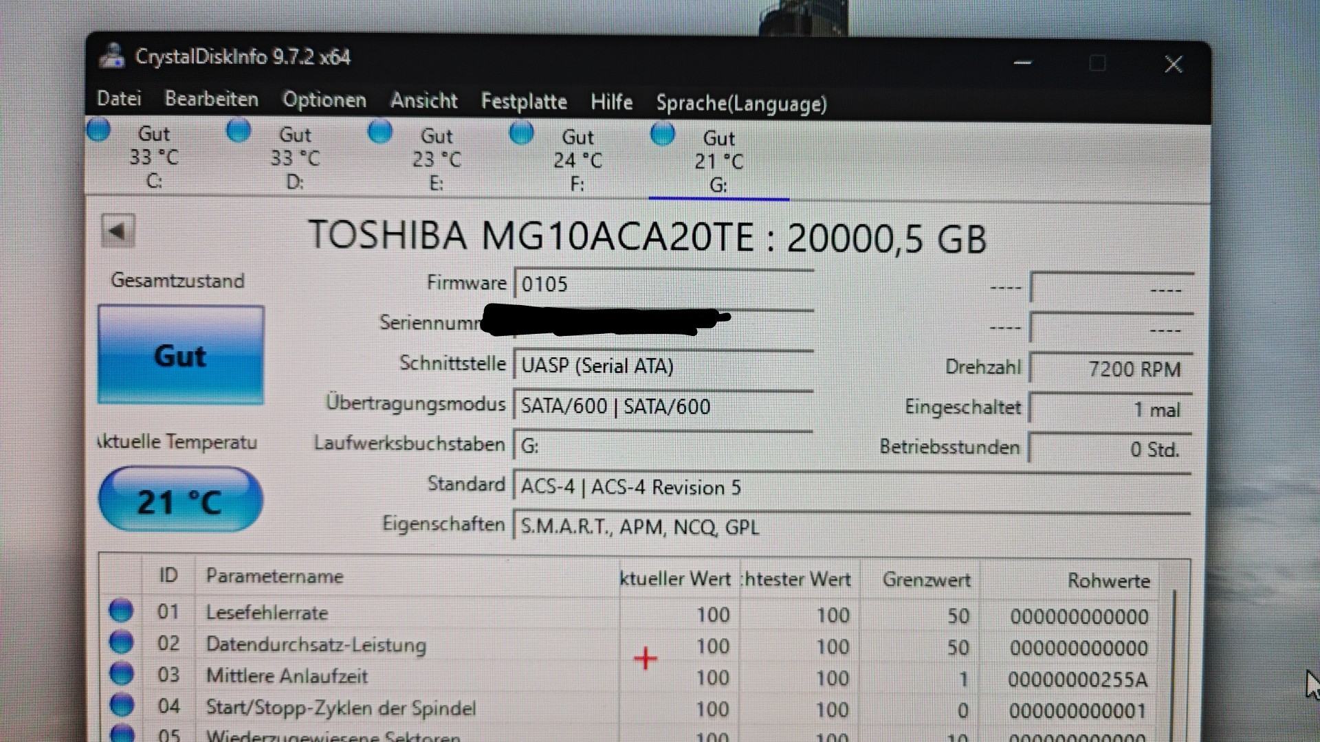

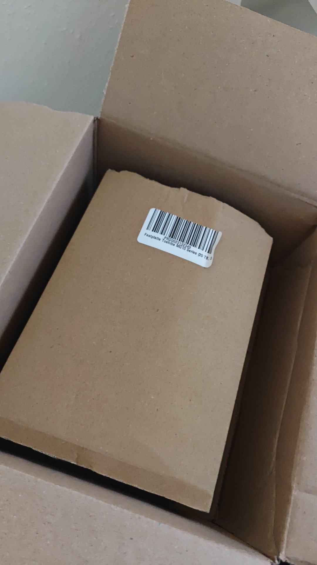

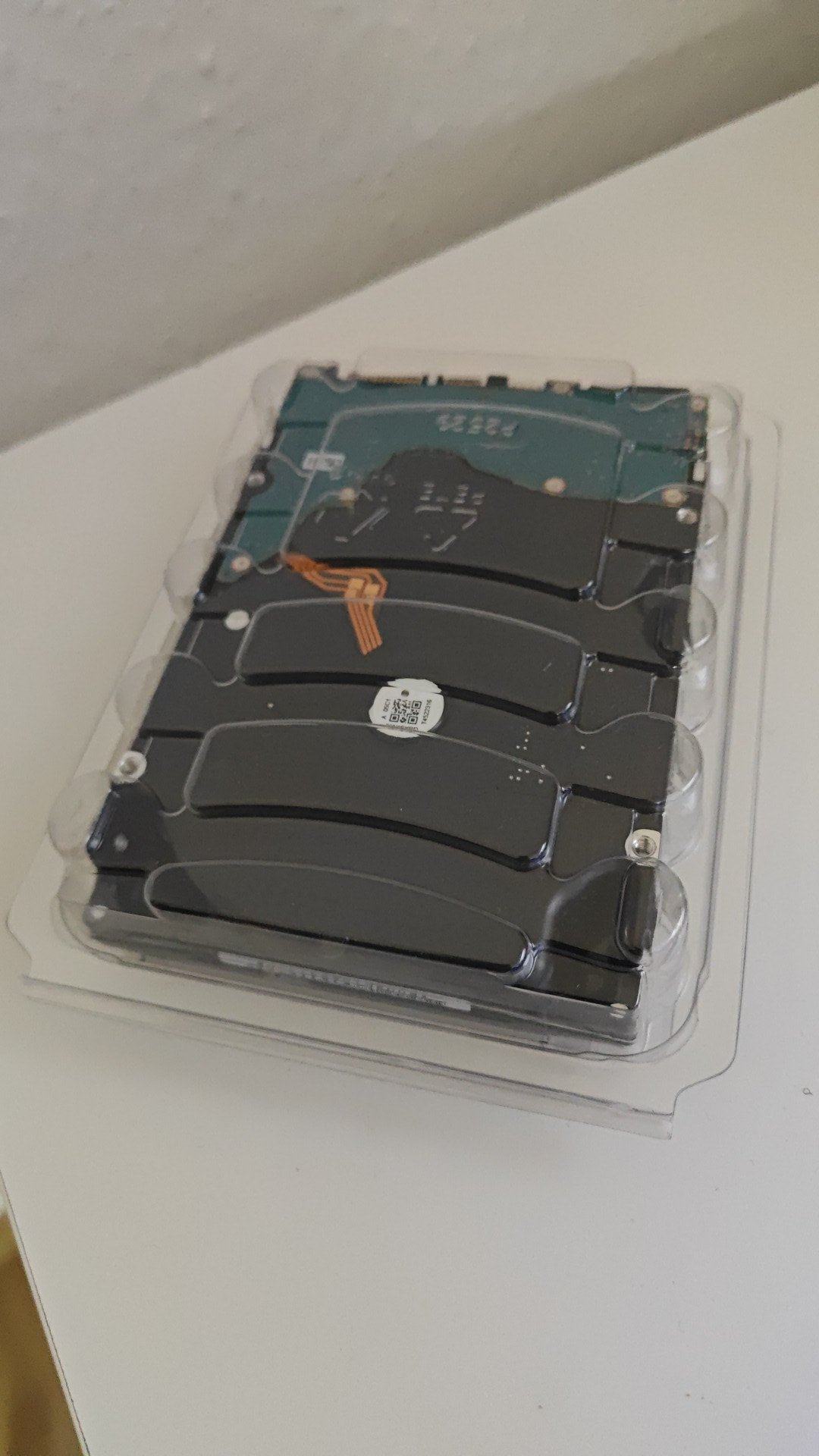

Hi, heute kam meine 20 TB (na ja, 18,1 TB) Toshiba HDD.
Schaut mal die Fotos, bitte. Wg. der Verpackung habe ich mich erst gewundert.
Produktionsdatum laut Etikett ist 20250808.
Die SMART Daten sehen in Ordnung aus (0 Betriebsstunden, 1x eingeschaltet).

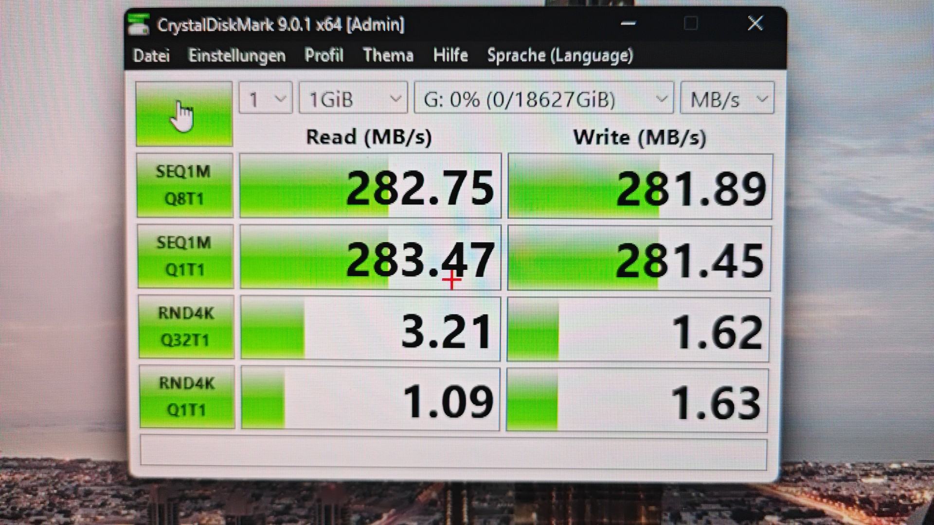

Anbei Ergebnis des Speedtests. Betreibe die Platte extern mit
StarTech.com USB 3.1 (10Gbit/s) Adapter Kabel für 2,5" und 3,5" SATA SSD/HDD Laufwerke - Unterstützt SATA III
Was haltet ihr von den Geschwindigkeitswerten?
Im Echtbetrieb schreibt die Platte konstant mit 260 bis 280 MB/sec.
❤️ Endlich nochmal ein Stück Technik für mich. ❤️

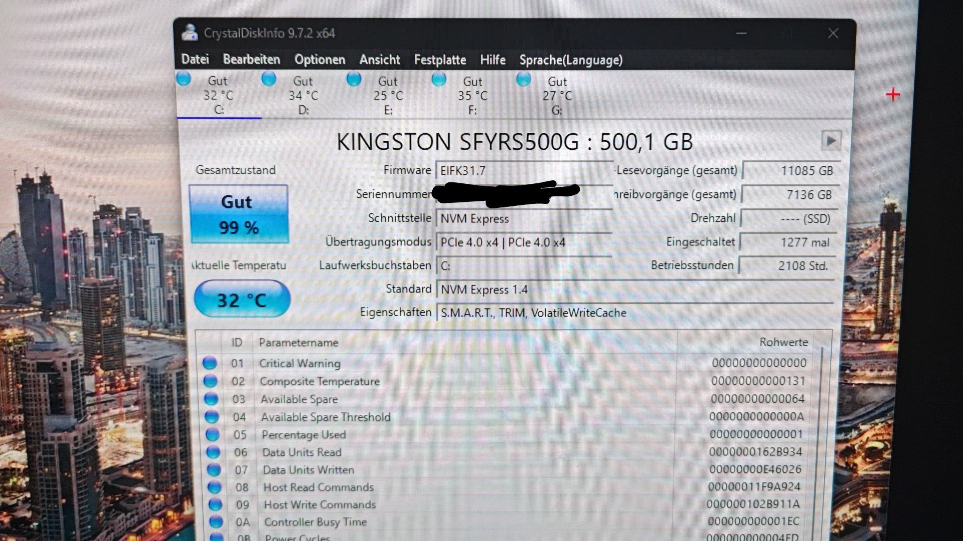

Huch, die ersten Smartdaten habe ich vor dem ersten Kopiervorgang ausgelesen.
Nun nach dem Speedtest (CrystalDiskMark) und während meines ersten Kopiervorgangs steht dort folgendes.
Auch nach abmelden der Platte, reboot des PC bleibt es bei den Smart Daten.
Dann haben wir heute also demnach den 04. November?
Nochmal nachgeschaut mit Smartctl: dort steht 0 Betriebsstunden, 2x eingeschaltet. Alles gut.

Vergleichst du da gerade C mit G?
Ich versteh nicht so ganz... :fresse:
Die HDD ist okay, meine hat auch solche Werte.
Für die Kingston SSD bitte auch den SSD-Thread benutzen :) Die Festplatte ist Top und die Verpackung Ok.
Ach scheiße 😂
CrystalDiskInfo ist auf die Kingston um gesprungen. Das erklärt die SMART Daten. 🤣

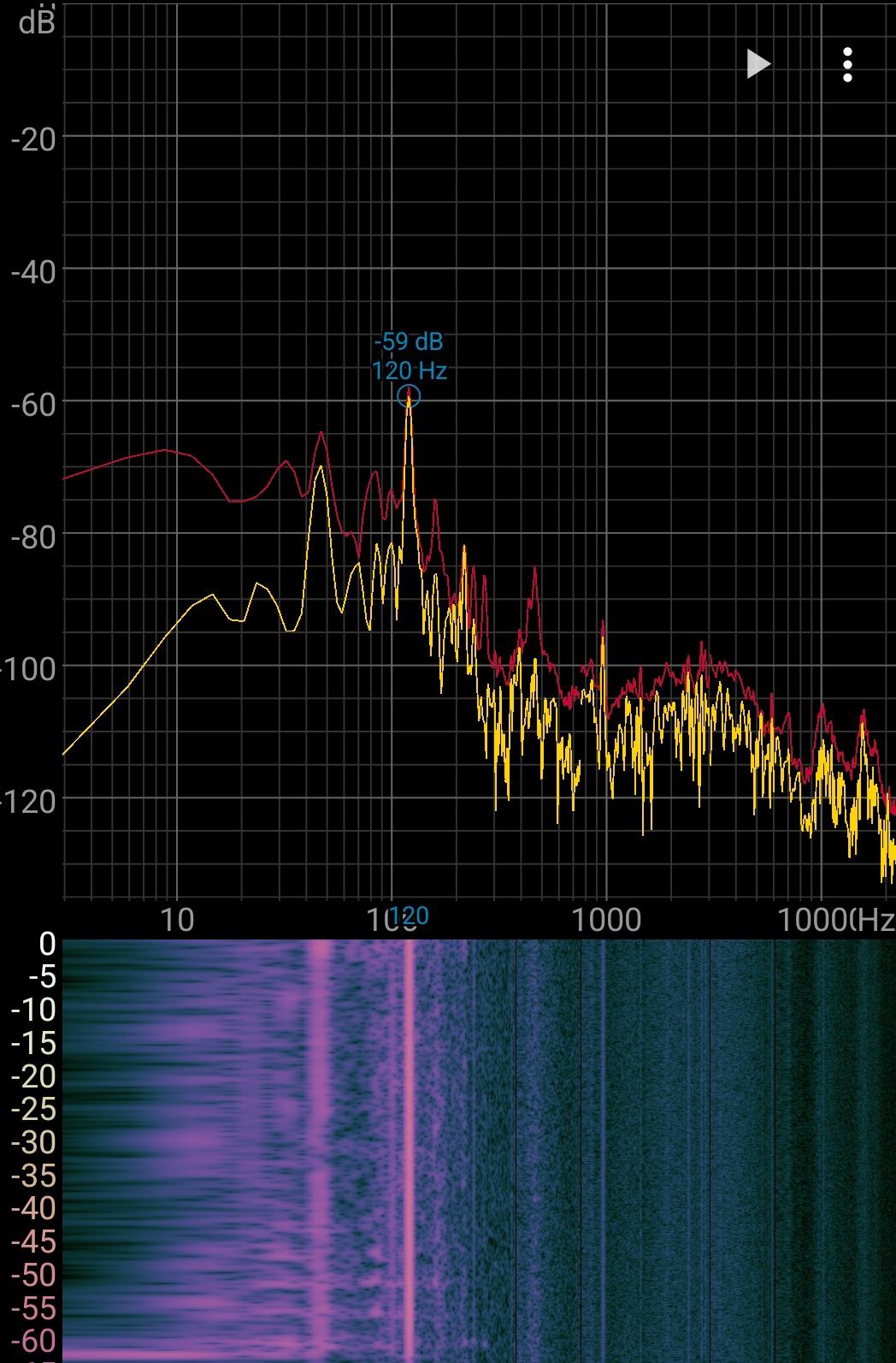

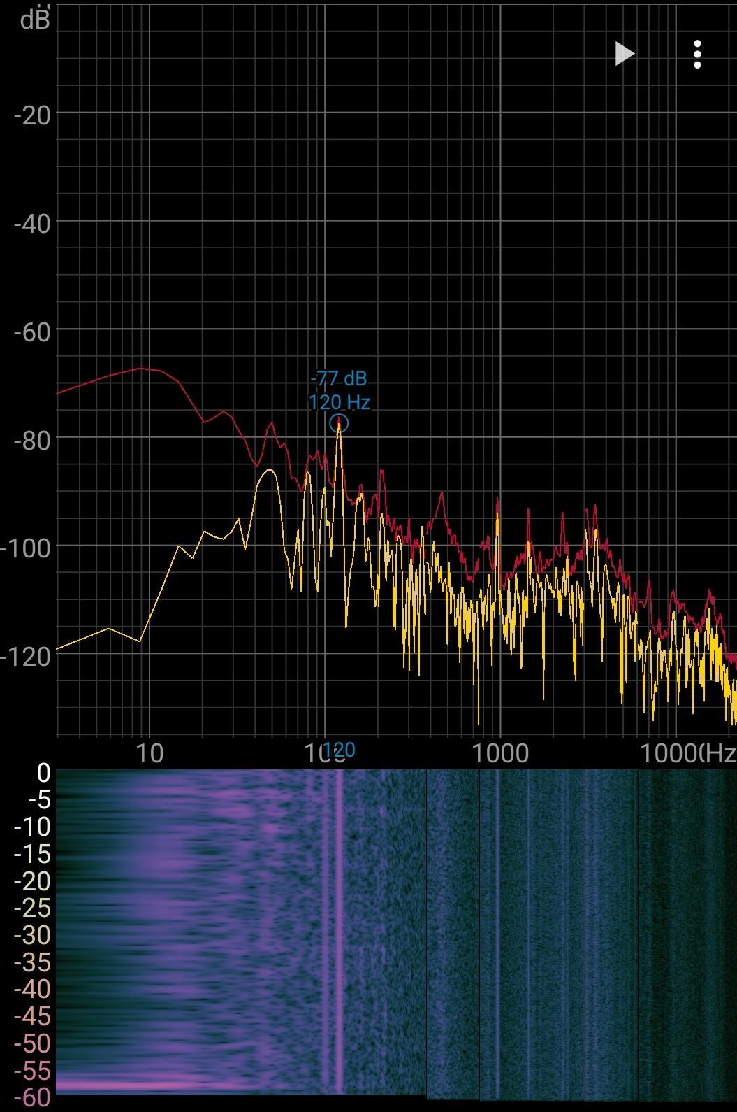

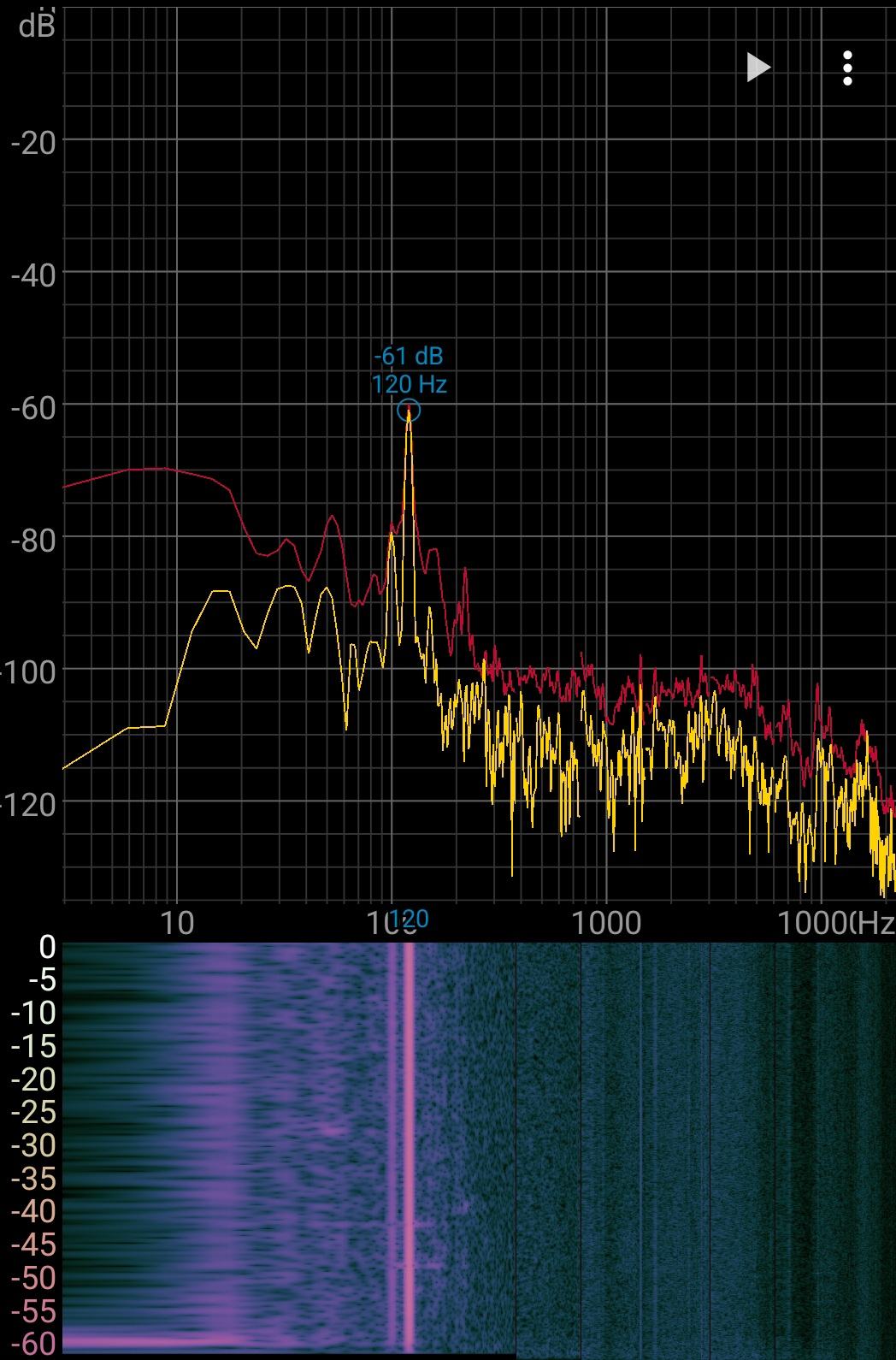

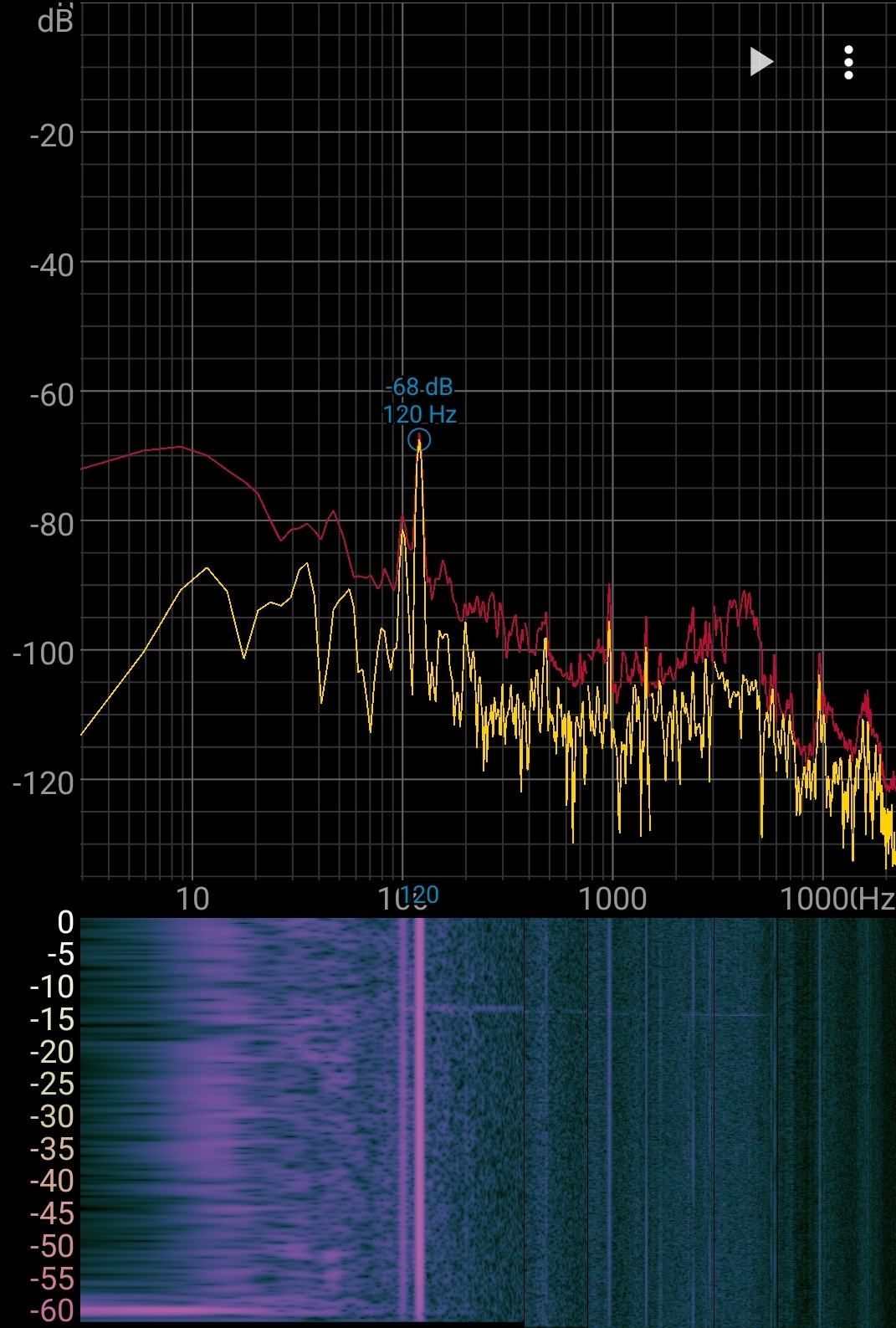

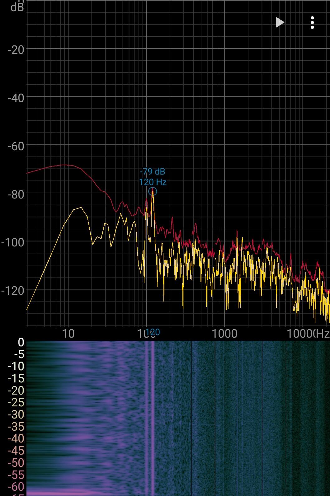

Hallo Zusammen,
Hier die Fortsetzung zum Thema "Toshiba / Seagate 24TB", beginnend ab Post 5447
Die beiden Toshibas gingen zurück und die Seagate Exos X24 wurden bestellt (zum Glück für noch ~422€).
Kurzfassung: leiseres bzw. angenehmeres Leerlaufgeräusch (als die Toshibas), weniger Peaks im 3kHz+ Bereich, weniger Vibrationen. Entweder hatte ich mit den Toshibas Pech oder mit den Seagates Glück. ;)
Messung / Hinweise:
Die Platten lagen, wie vorher bei den Toshibas auf dem Fußboden (Holzlaminat) und waren nicht im Gehäuse verbaut. Zwischendurch habe ich sie mal auf ein Mauspad gelegt. Bei den Toshibas war der Abstand Handy <-> HDD ca. 5-10cm. Hier war ich ca. 3cm an der Gegenüberliegenden Seite des Strom/STA Anschlusses. (verschärfte Bedingungen für die Seagates würde ich meinen). "Gemessen" wurde mit dem OnePlus 12R und der App "Spectroid".
Unten / oben bedeuten NICHT, dass die Platten gestapelt wurden. Das bezieht sich auf meinen Blick auf die Platten, welche vor mir auf dem Boden lagen. ;)
Ergebnisse:
Seagate 1 (unten) Einzelmessung: 120Hz -59 bis -63dB, alles ab 200Hz ist unter -100dB
Seagate 2 (oben) - Einzelmessung: 120Hz -77 bis -79dB, alles ab 200Hz ist unter -100dB
Auffälligkeiten:
Bei den ersten Messungen, als beide HDDs liefen, hatte die Seagate 1 (unten) -65 bis -79dB bei 120Hz und die Seagate 2 (oben) -61 bis -68dB.
--> Vielleicht akustische Auslöschungen oder Verstärkungen? Bei den Einzelmessungen war die Seagate 2 (oben) leiser.
Infos Seagate 1: Die HDD vibriert ein wenig und fühle sich nach 15min auf dem Boden laufend wärmer an als die andere. Im Gehäuse waren dann beide gleich warm (+/- 1 bis 2 °C).
Jetzt noch die Bilder. In den Bildtiteln steht welche HDD und ob diese einzeln oder zusammen gemessen wurde.

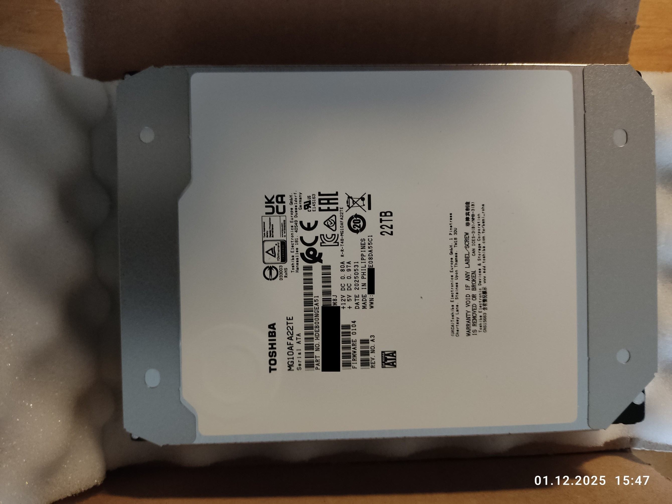

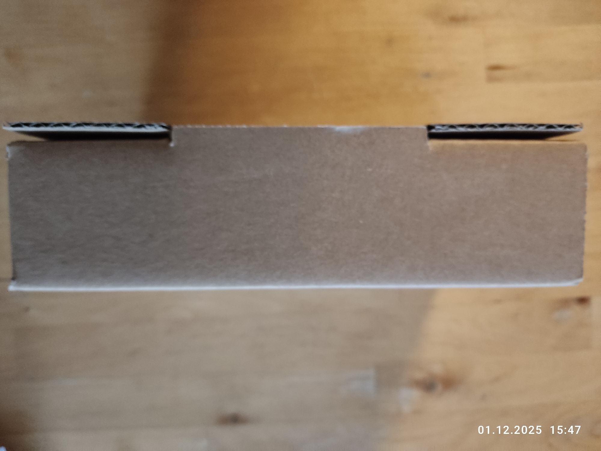

Hallo zusammen,
ich habe mir zum allerersten Mal eine Toshiba (MG10AFA22TE / HDEB00NGEA51F) via ebay (alternate.gmbh) zugelegt, und hätte da noch ein paar Fragen an euch, da ich in den letzten ca. 15+ Jahren bisher nur WDs im Einsatz hatte.
Laut https www storrepair com toshiba_products wird die Festplatte als "Warranty: IN" erkannt/ausgewiesen, was soweit schon mal als okay gelten sollte.
Normalerweise lasse ich HDDs, die nicht in Schaumstoff verpackt (war sie), und/oder in Anti-Statik-Folie verschweißt waren (war sie nicht), direkt wieder zurückgehen. Wenn ich jedoch den Infos hier im Thema folge, handhabt das Toshiba bei seinen Enterprise HHDs etwas anders, richtig?
Oder sollte ich da doch eher vorsichtiger sein, bzw. können Händler die internen SMART-Werte auf null zurücksetzten, damit eine Rückläufer-HDD wieder als neu/unbenutzt wiederverkauft werden kann?
Zudem gibt es zwei SMART-Attribute, mit denen ich auch nach einer Suche im Netz nicht wirklich was anfangen kann, und nicht weiß, wie ich deren Werte einzuordnen habe:
smartctl-data-x-TOSHIBA-MG10AFA22TE-20251201-161324.txt
27 MAMR_Health_Monitor PO---K 100 100 030 - 16713776
220 Disk_Shift -O---- 100 100 000 - 135266305
smartctl-data-x-TOSHIBA-MG10AFA22TE-20251203-152856.txt
27 MAMR_Health_Monitor PO---K 100 100 030 - 657476
220 Disk_Shift -O---- 100 100 000 - 1703937
smartctl-data-x-TOSHIBA-MG10AFA22TE-20251208-130218.txt
27 MAMR_Health_Monitor PO---K 100 100 030 - 919901
220 Disk_Shift -O---- 100 100 000 - 318767113
Vielen Dank schon mal vorab für eure Hilfe nebst Rat, ob ich die HDD behalten soll oder besser doch nicht, bzw. ob mir jemand was zu MAMR_Health_Monitor und Disk_Shift sagen kann.
Gruß KaNo

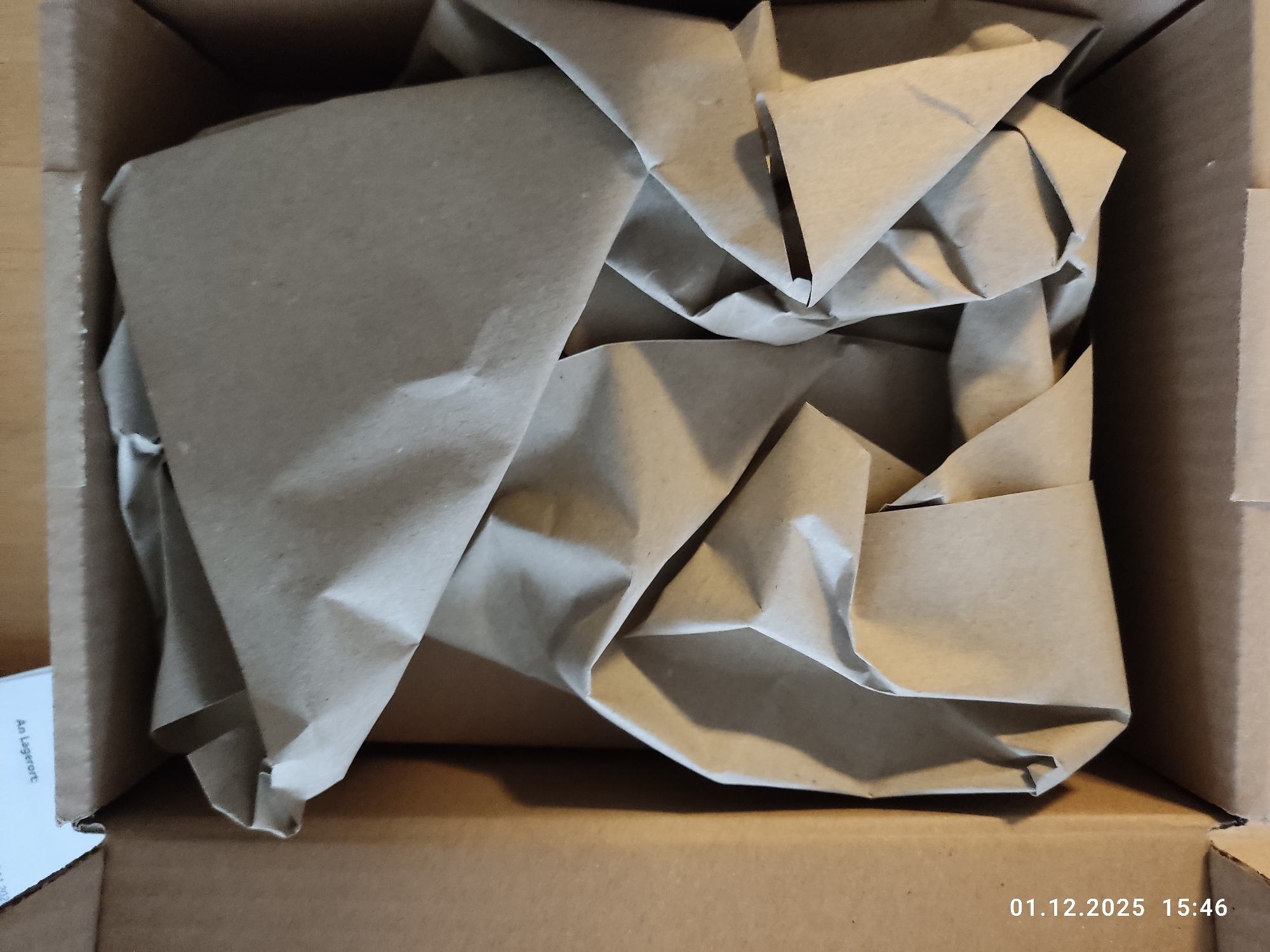

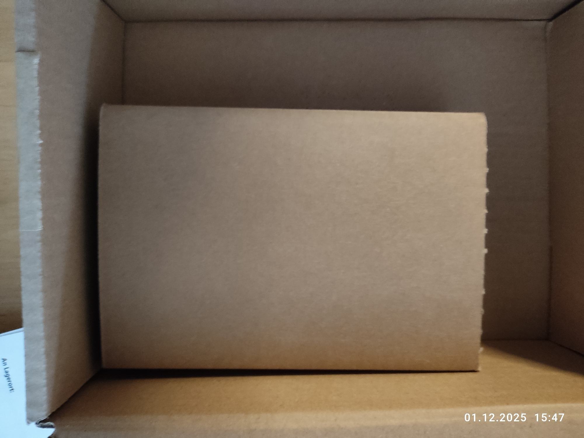

Toshiba liefert Festplatten immer eingeschweißt in Antistatikfolie. Schaumstoff benutzt keiner der Hersteller, die Festplatten werden in stram-sitzenden antistatik-Kunstoffformteilen ausgeliefert. Ich mach mal bei Gelegenheit ein Foto.
Bzgl. der Smartwerte muss ich mal schauen, hab grad nur eine MG11 da und keine MG10F
Danke für deine schnelle Rückmeldung!
Und autsch - klingt nicht so toll :(
So sah es bei mir aus.
Ja, wäre super, wenn du bzgl. der Smart-Werte etwas Licht ins Dunkle bringen könntest! (y)
ist nciht perfekt verpackt, aber würde ich so hinnehmen, das passt. Mir sind schon deutlich schlimmere Verpackungen untergekommen.
