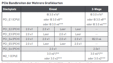

Rechne mal nach, ob die Übertragungsgeschwindigkeit (Brutto) von PCie2x1 (wenn mehr als 1 PCIe-Steckplatz belegt wäre) oder PCie2x4 (wenn nur PCI_E4-Slot belegt wäre) für NVME ausreichend sind und falls nicht, dann kannst du gleich bei SATA-SSD bleiben.

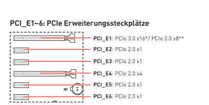

So ist es, aber in dem einzigen PCIe Slot des Boards der auch elektrisch mit 16 Lanes angebunden ist, dürfte schon eine Graka stecken und der andere Slot der mechanisch x16 breit ist, gibt es elektronisch nur 4 Lanes und es sind auch nur PCIe 2.0 Lanes. Aber nur wenn die x1 Slots nicht genutzt werden:
Eine Lane PCIe 2.0 sind 500MB/sec über den grünen Daumen.
Netto sind es etwa so 400MB/s, der Rest geht für den ganzen Protokoll Overheads drauf, dies wäre also langsamer als SATA 6Gb/s.

Du brauchst bloß 2x Adapter von PCIe ?x1 auf M.2, gibts aber zu kaufen, mit 5€/Stk. bist du dabei:
Läuft dann halt nur mit 0,5gb/s, aber ist schon okay.
In PCI_E5 und PCI_E6 gesteckt sollte das imho laufen (mit 500mb/s, was ja ansich okay ist). Die 10€ wären mir der Versuch wert.
Diese in den PCI_E4 stecken (2gb/s) mit der schnelleren SSD.
Und diese in den PCI_E6 stecken (0,5gb/s) mit der langsameren SSD.
Das sollte auch laufen.
