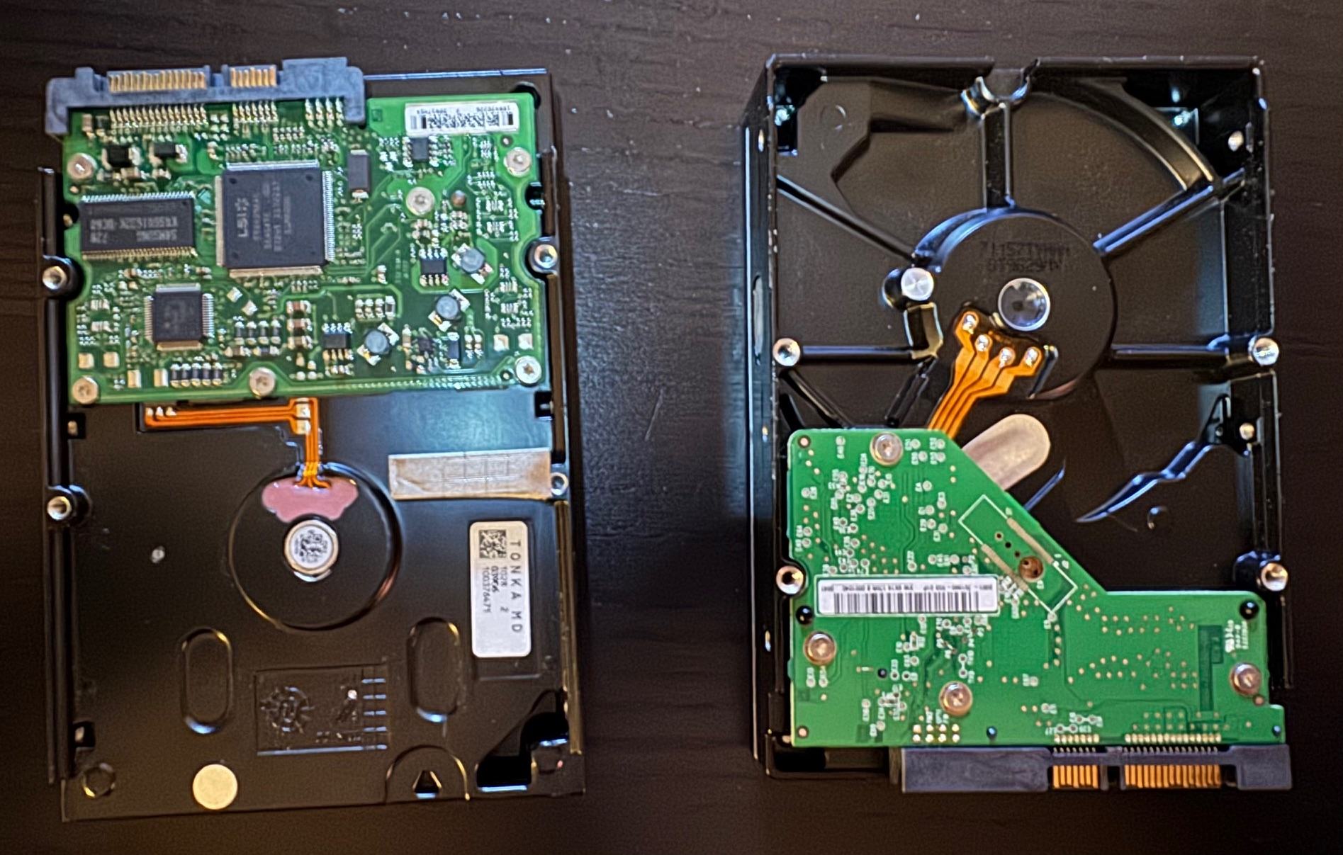

Moin zusammen,
für eine befreundete Familie soll ich die Daten eines alten Medion PCs speichern. Der Rechner stammt von 2010/11 und stand ewig nur rum.
Die Daten sind wertvoll weil es sich um Urlaubsbilder usw. handelt die nur dort drauf sind. Leider hat sich bisher niemand darum gekümmert diese zu Backupen...
Ich habe beide Festplatten ausgebaut eine aus einem Externen Medion Festplattengehäuse und die Interne HDD des Rechners.
Eigentlich dachte ich schnell an den Adapter und Daten kopieren.

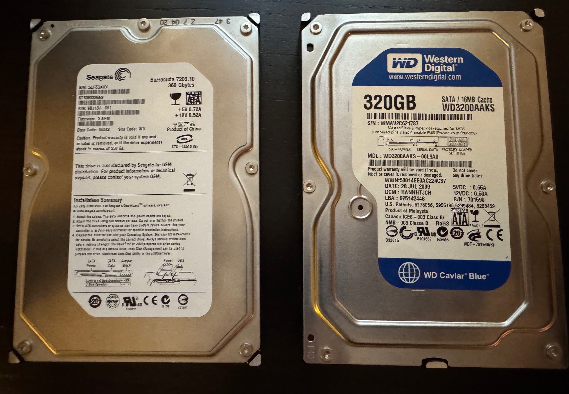

Wie in den Fotos zu sehen:
HDD 1: Western Digital WD 3200AAKS 320 GB Baujahr 2009
HDD 2: Seagate Barracuda 7200.10 360 GB
Die Seagate gibt keinen Mucks von sich. Per USB Adapter fängt das Netzteil an zu klicken nicht die HDD.
Direkt per Sata am Rechner, startet der PC gar nicht erst, vielleicht springt die Kurzschlusssicherung des Netzteils ein.
Die Western Digital, macht laute Anlaufgeräusche die auf und ab schwellen als versuche sie immer wieder neu "hochzufahren".
Dies ist direkt am PC sowie am USB Adapter zu beobachten. Die Platte bekomme ich unter "Diskpart" als Datenträger mit 0 KB und nicht initialisiert angezeigt.
Alle Versuche sie zu initialisieren bzw. mit "create partition primary" eine Partition zu erstellen werden sofort abgebrochen und nicht durchgeführt.
Ich bin leider mit meinem Wissen am Ende, hat jemand noch einen Ratschlag für mich oder muss ich beide Platten als Defekt aufgrund von Altersschwäche abstempeln.

Bei der einen Seagate Platte die den Kurzschluss erzeugt könnte ich mir noch vorstellen die Diode auszulöten. Ich vermute es ist das Bauteil "KVP 75A" direkt unterhalb des Sata Power Anschlusses.

Das Netzteil des Externen USB Adapters hat geklickt, meine Vermutung mit Kurzschluss war richtig. Ich habe die 5V und die 12 V Diode der HDD ausgelötet und jetzt läuft die Seagate HDD wieder!
Ich Backup gerade alles. Leider bin ich bei der HDD 1 immer noch nicht weiter. Dort ist nach wie vor nur das auf und ablaufen des Motors zu hören. Jedoch nicht "lesbar" vom System. Vielleicht versuche ich es morgen früh mal vom Linux aus. Bin schonmal Happy das ich die eine HDD am laufen habe.
