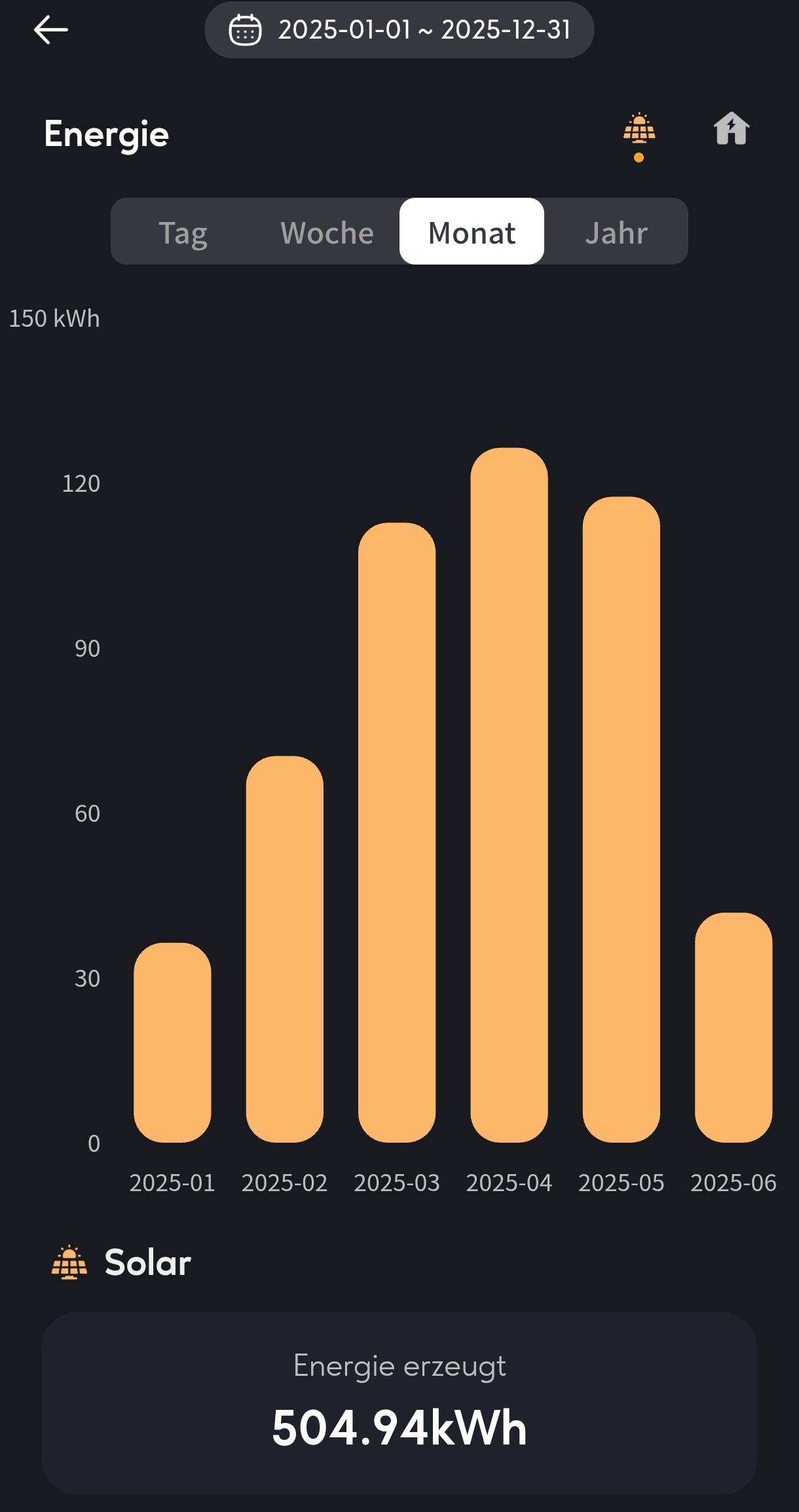

Zendure 800W Balkonkraftwerk (2x 435W Bifazial).
Inbetriebnahme 18.01.2025
Gesamtproduktion bis Heute 10.06.2025 = 504,94kWh.
Ich bin ganz zuversichtlich das aufs Jahr >1 MWh zu schaffen sein wird. Die Anlage läuft jetzt nicht ganz 150 Tage was knapp 5 Monaten entspricht.

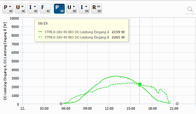

Heut neuer Rekord für mich mit bisher 71,2 kWh.
Läuft aber noch. Norden bekommt jetzt am Abend noch Sonne ab.
edit: 74,8 kWh.
