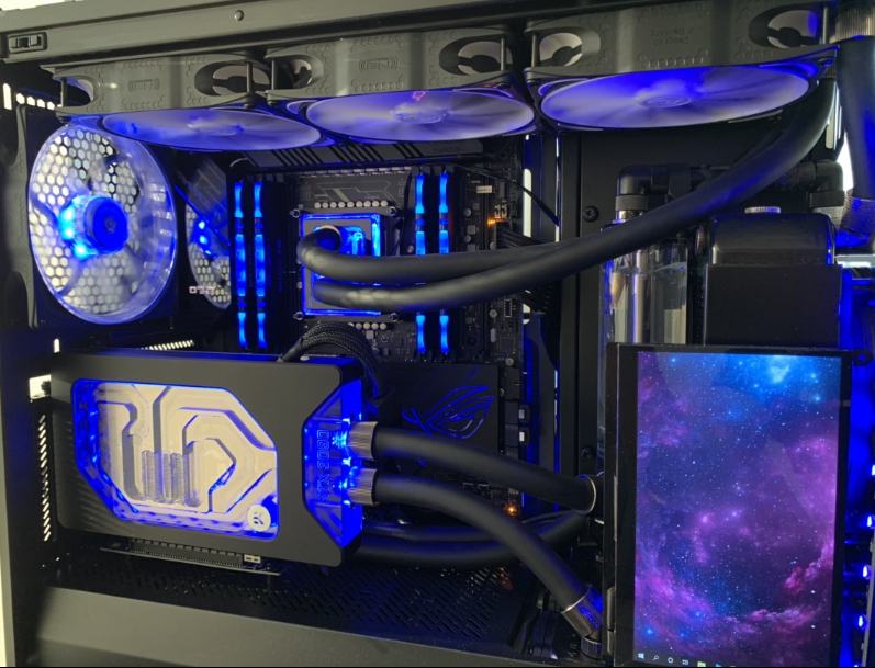

Ich hab den EK Block.. EK legt wie immer keine vorgefertigten Pads bei. Man schnippelt eine halbe Ewigkeit.
Temperaturen passen soweit erstmal, Passgenauigkeit war auch gegeben.
Ich kühle mit 2x 360er + MoRa und die Karte hält sich zwischen bei 37-41° bei einer Wassertemperatur von 24-26°
Wenn da Interesse besteht, Messe ich gerne nochmal ganz genau.

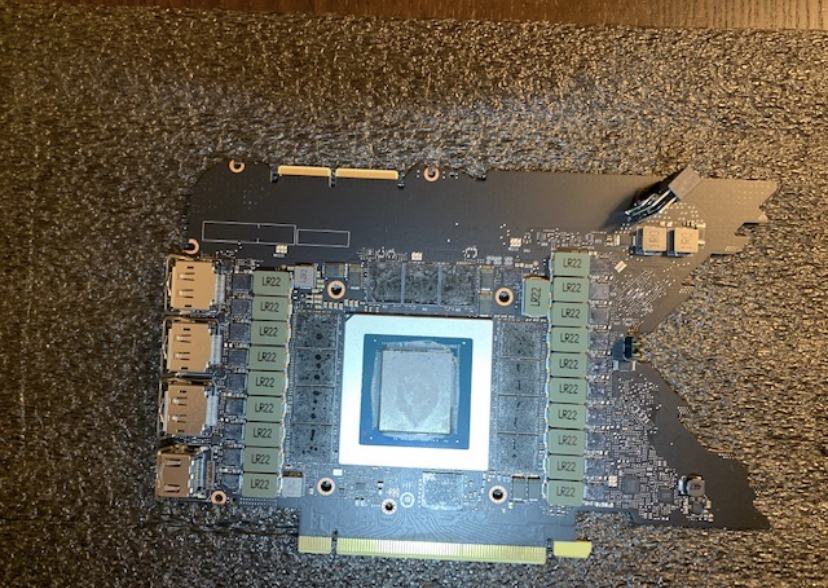

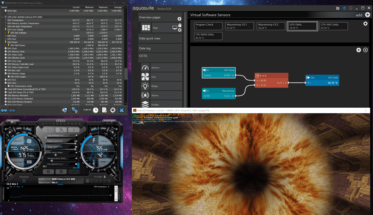

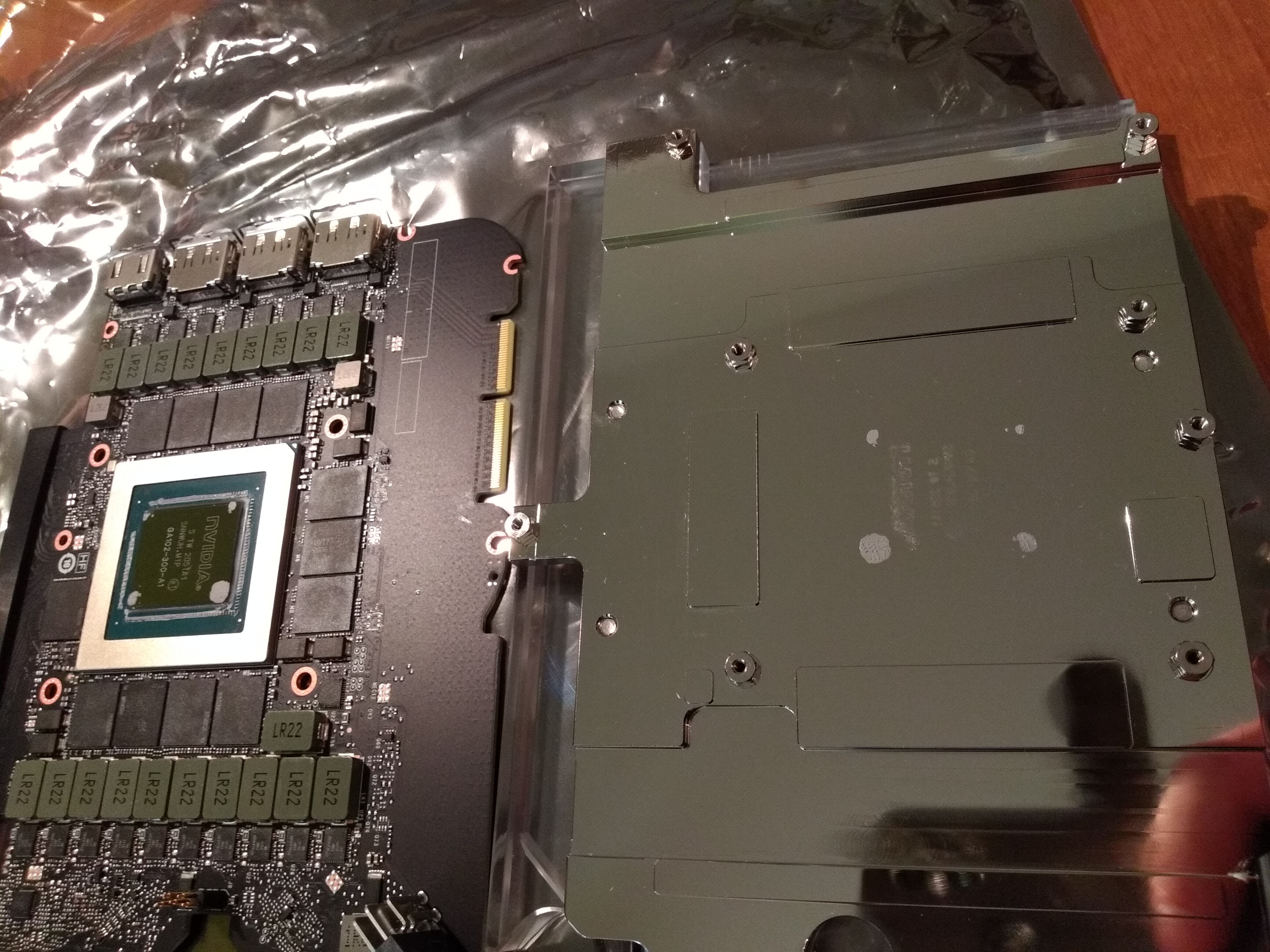

So, der EK Block kam endlich an!
Ich bin wirklich 100% zufrieden - Delta T GPU-Wasser ist erfreulich niedrig. Mit Kryonaut ca 11 Grad nach 30min Test mit Furmark. Werde die 3090 noch mit einem Shuntmod versehen und dann LM nutzen. Memory 74 Grad max.

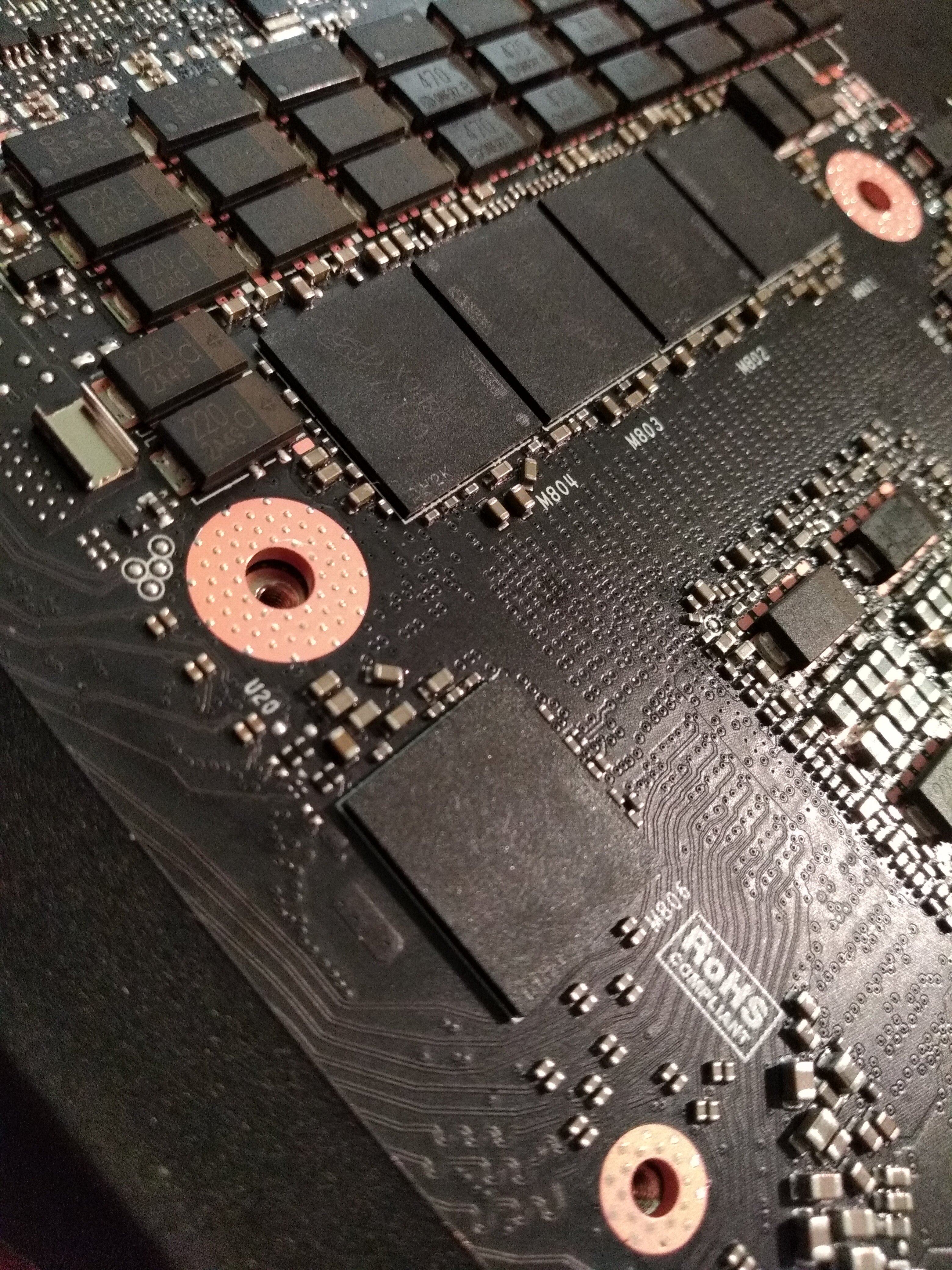

Hatte wohl echt Glueck mit dem Package - nix verbogen usw. Man sieht auf dem Foto vom Auseinanderbauen ganz gut am Waermepastenabdruck, dass der Chip in der Mitte gleichmaessig nach aussen gewoelbt ist... ich dachte zunaechst die Mitte sei tiefer, nachdem ich aber den Kuehler kurz ohne Paste festgeschraubt hatte, sah man ganz gut den Abdruck der NVIDIA Schrift von der Chipmitte auf dem Kuehler...d.h. wohl das die GPU in der Mitte nach aussen gewoelbt ist? :unsure: Der Abdruck auf dem Foto sah fuer mich zuenachst so aus als sei die Pastenschicht in der Mitte dicker- was eig fuer eine Woelbung der Mitte nach Innen sprechen sollte.... anyway, temps sind gut...
Nachtrag: Mein Durchfluss liegt bei 220 L/H (2xD5). Wenn ich diesen auf ~120 herunterregele dann steigt das Delta auf ca 13 Grad

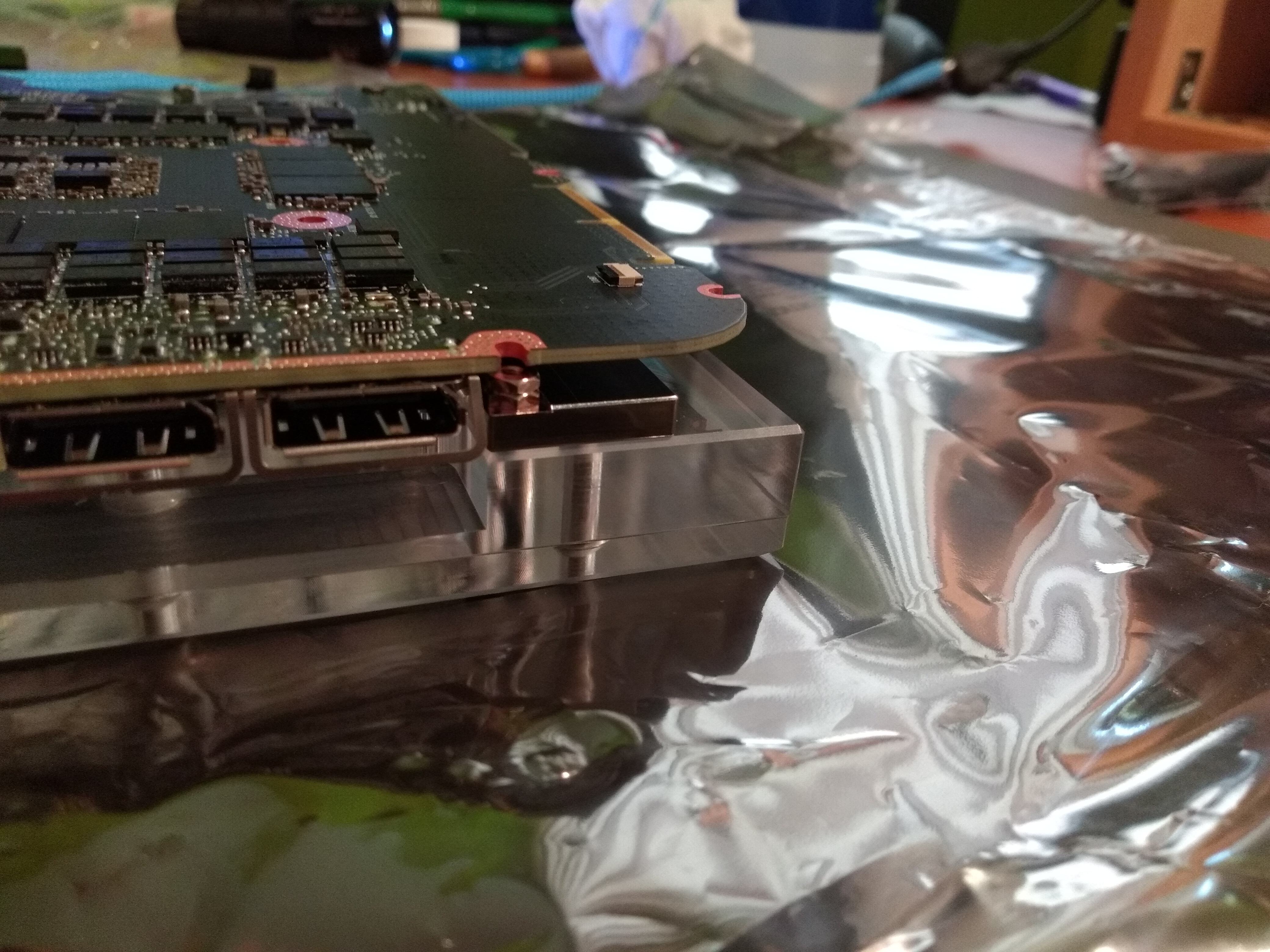

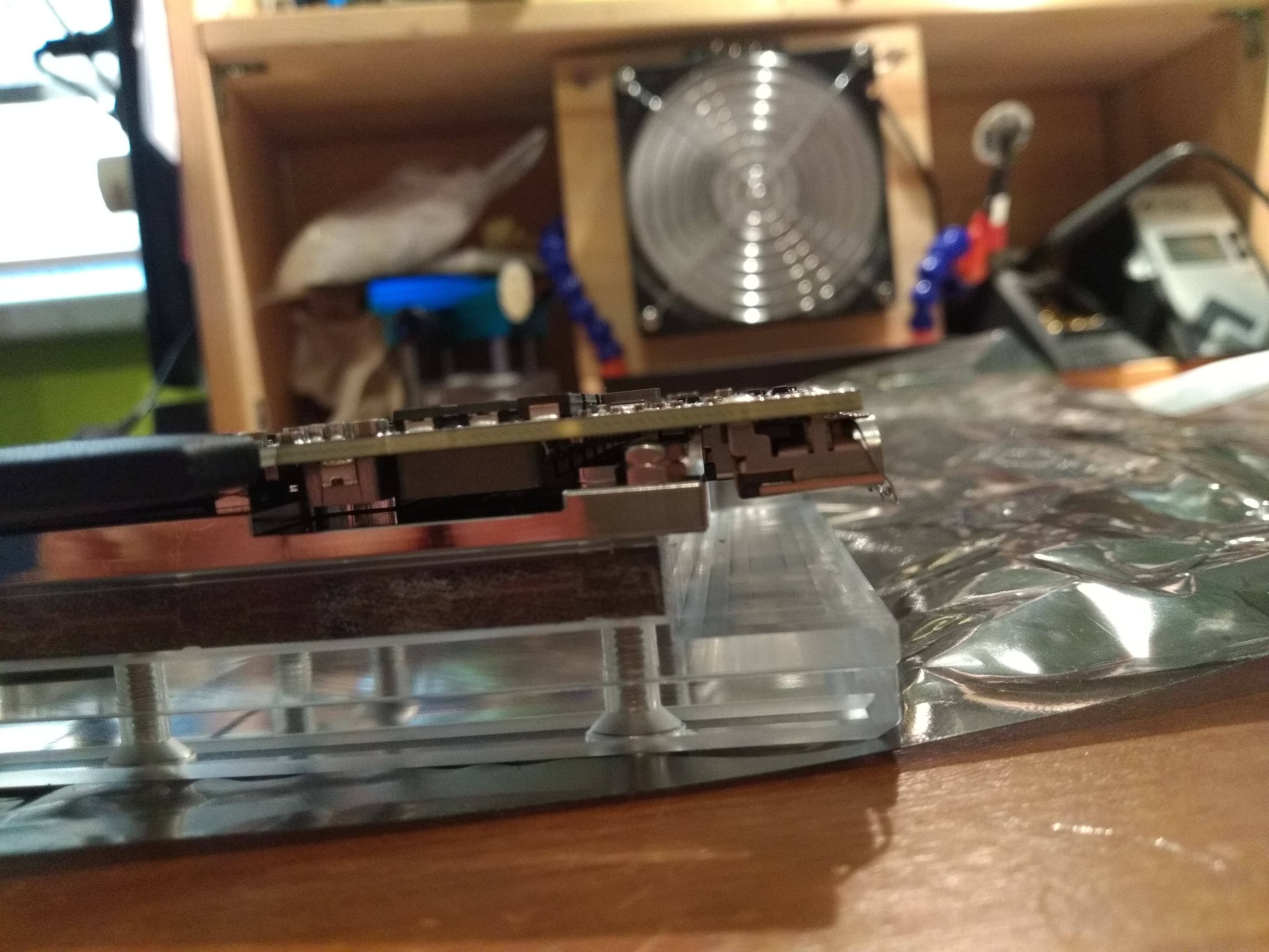

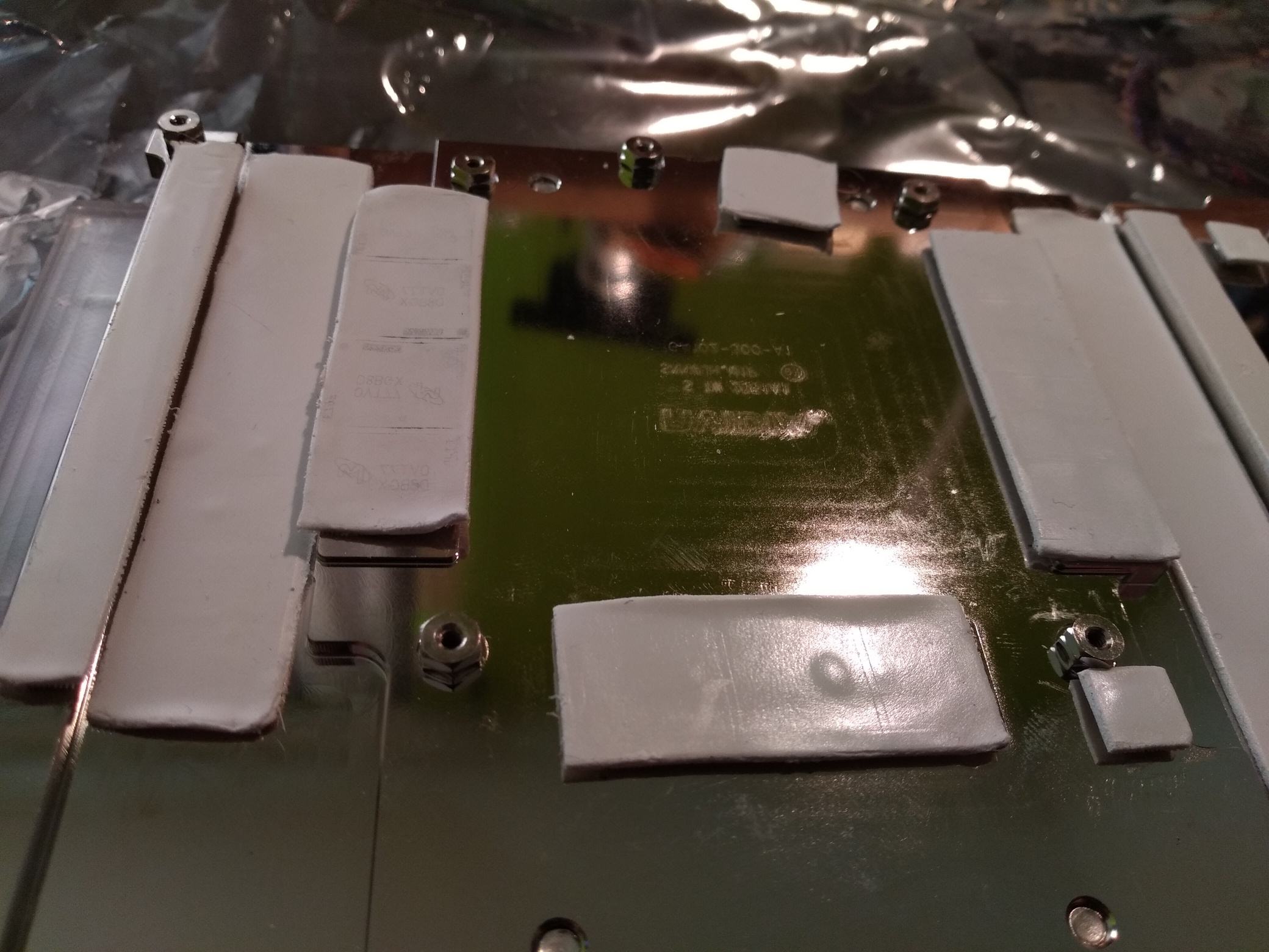

Ich hab den Alphacool Kühler für die 3090 und hab anscheinend ordentlich Unebenheiten.
Wenn ich den jetzt so wie er ist fest schraube wird sich das Board definitiv biegen.
Irgendwelche Ideen oder ist das so noch in Ordnung?
Dir is schon bewusst das das von den pads größtenteils ausgeglichen wird
Die Pads werden dafür sorgen, dass die entsprechenden Komponenten, auch wenn mit 1mm sehr knapp, die Wärme abgeben können. Ich wüste aber gerade nicht wie diese das Durchbiegen des PCB verhindern können wenn alle Schrauben richtig festgezogen werden. Natürlich könnte ich das PCB an den entsprechenden Stellen auch einfach in der Luft hängen lassen.

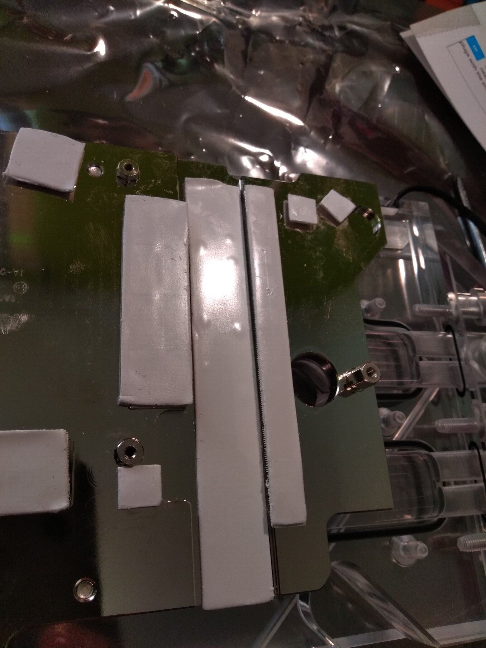

Nachtrag.
Ich hab mal geschaut wie der Abdruck auf dem Pads ist wenn ich den Kühler anschraube. Zumindest der Ram hat einen Abdruck. Die Spulen hatte so gut wie keinen (was an sich ja auch egal sein kann). Und die Spannungswandler schienen in der Luft zu hängen. Das würde sich wahrscheinlich ändern sobald die Backplate auch angeschraubt wird und das PCB durch die Pads der Backplate somit weiter nach unten gedrückt wird. Wahrscheinlich meinte das Albundi06 damit.
Nichts desto trotz hab ich die Pads der Spannungswandler gegen 1.5mm Gelids getauscht. Das PCB biegt sich immer noch leicht. Aber versuche überall 1,5mm Pads zu benutzen sorgten dafür, dass das Die keinen Kontakt mehr hatte und ich noch mehr Luft.
Die Springfedern kümmern sich darum, dass das Die gut aufliegt. Das 1,5mm dafür, dass die Spannungswandler mit Sicherheit bedient sind. Die kleine Luftschicht bei den Schrauben für die Slotblende hab ich jetzt einfach geYOLO'd weil mir aufgefallen ist, dass ich eigentlich nur stundenlang drauf starre ohne was zu machen.
