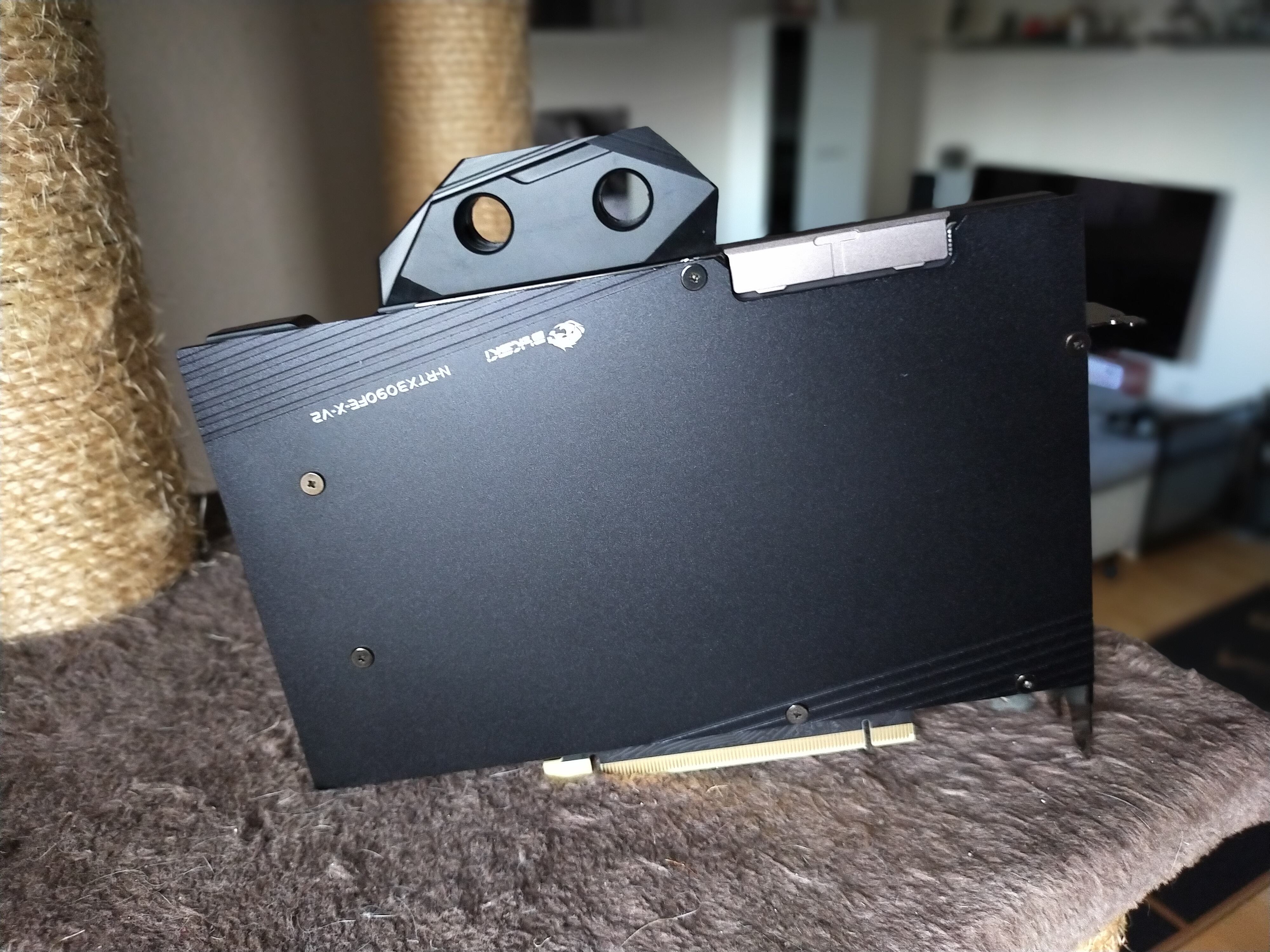

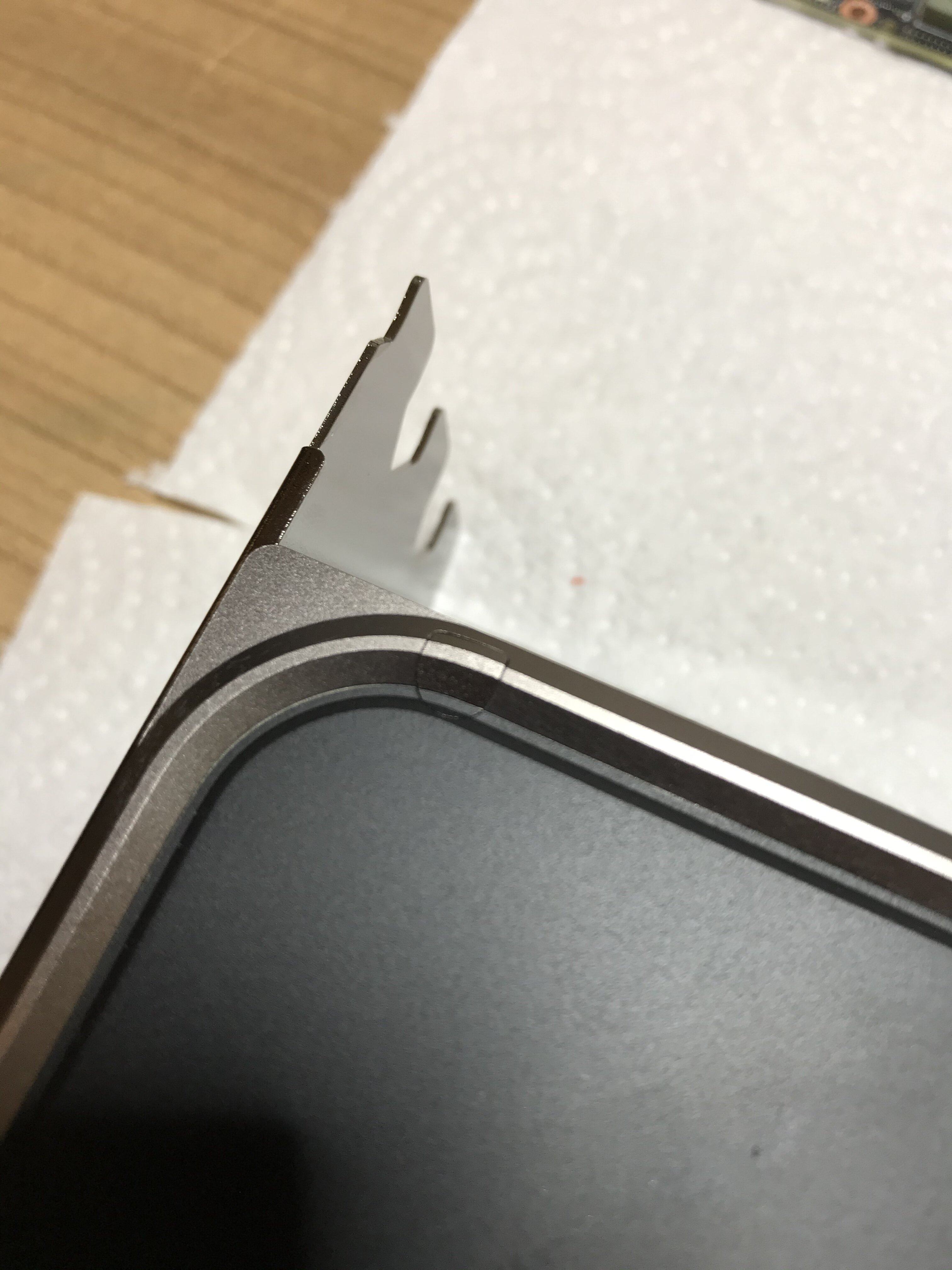

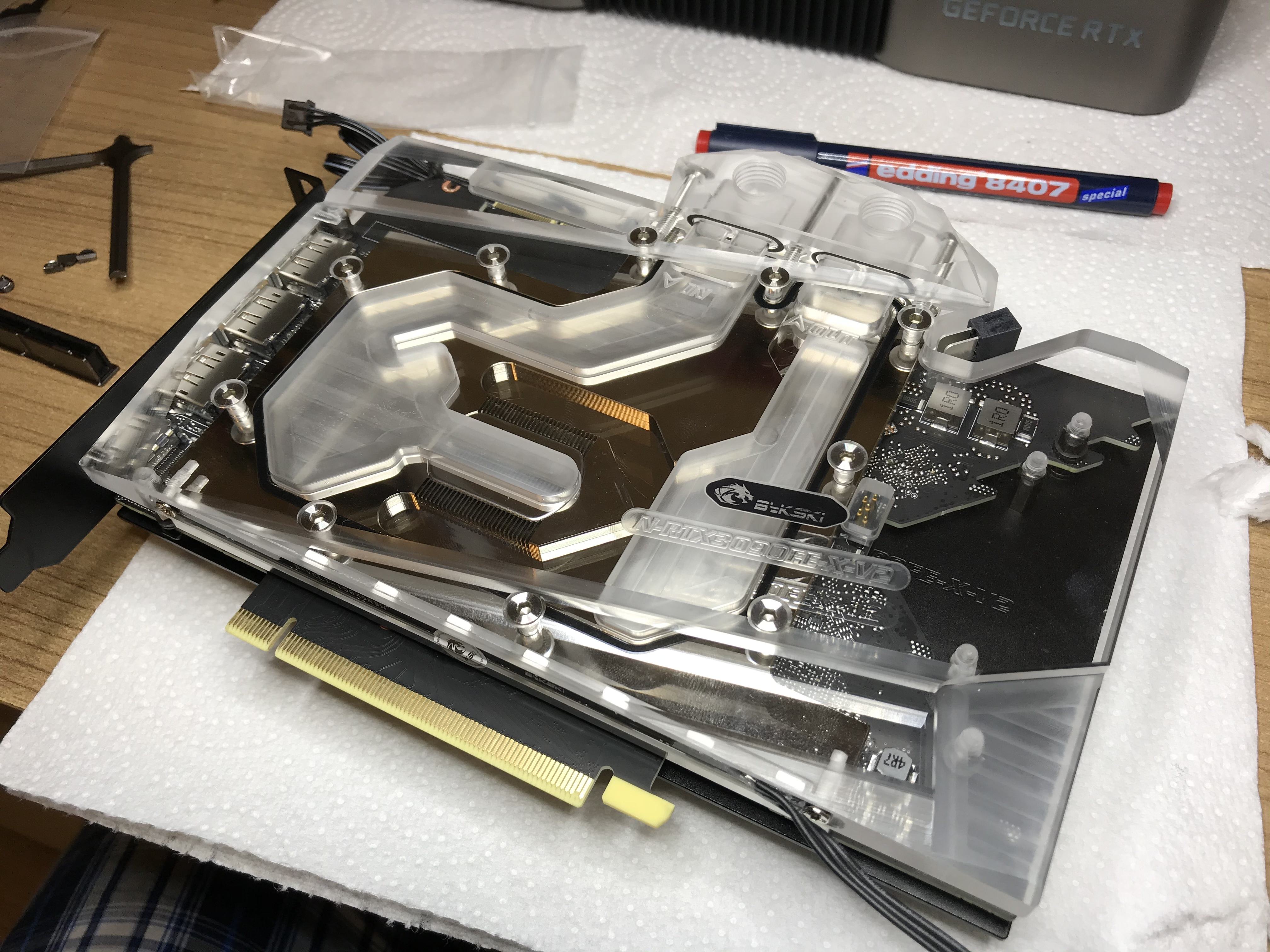

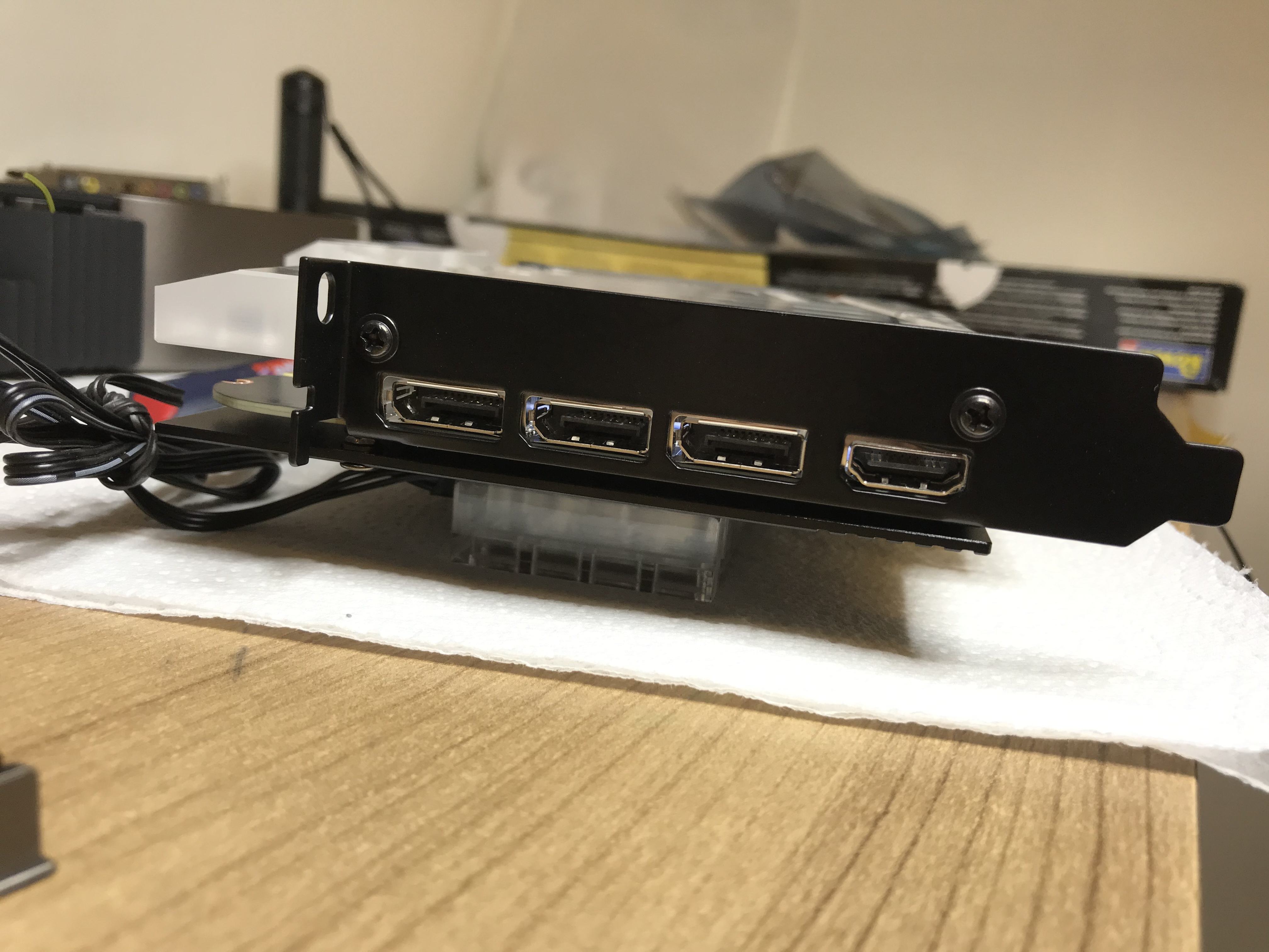

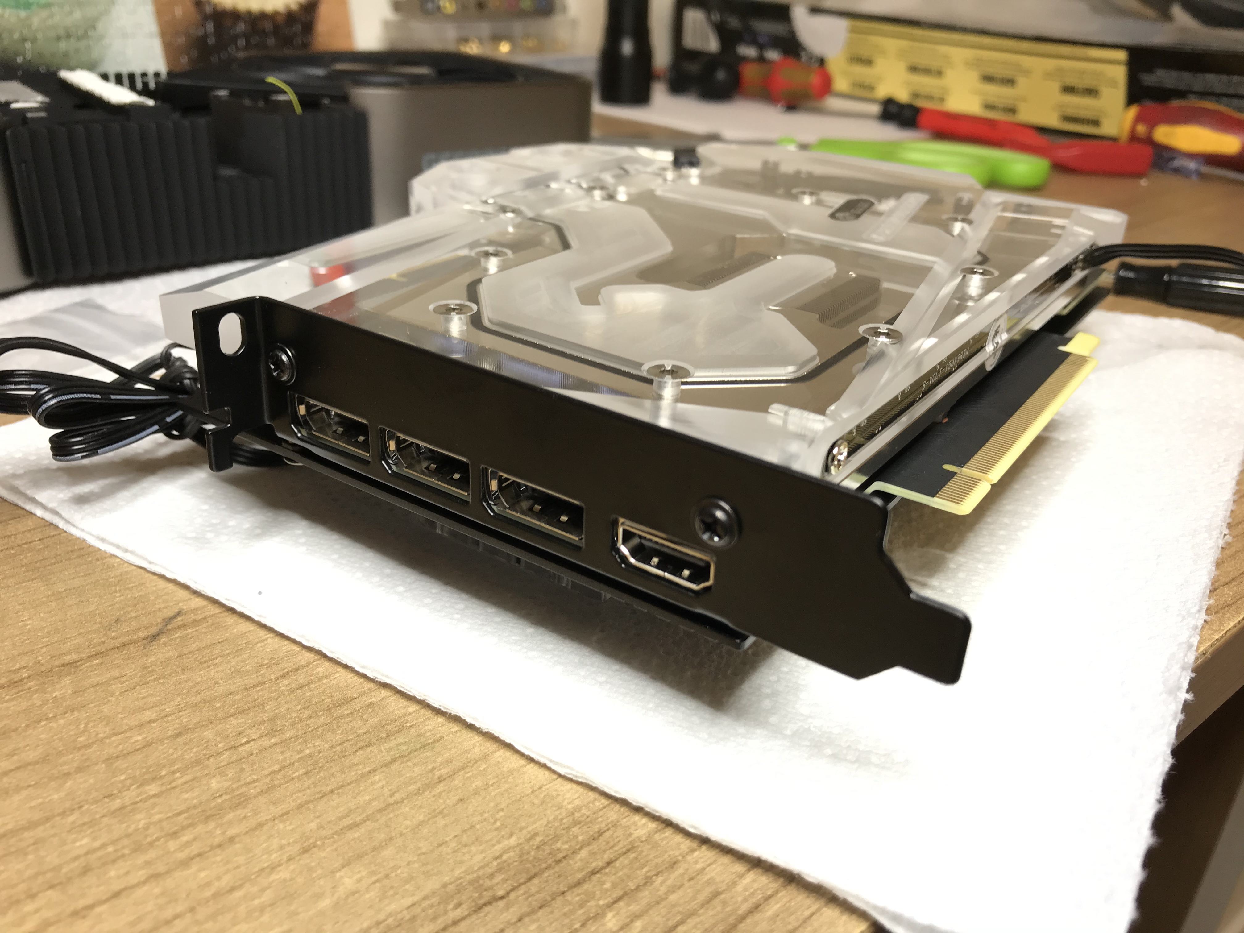

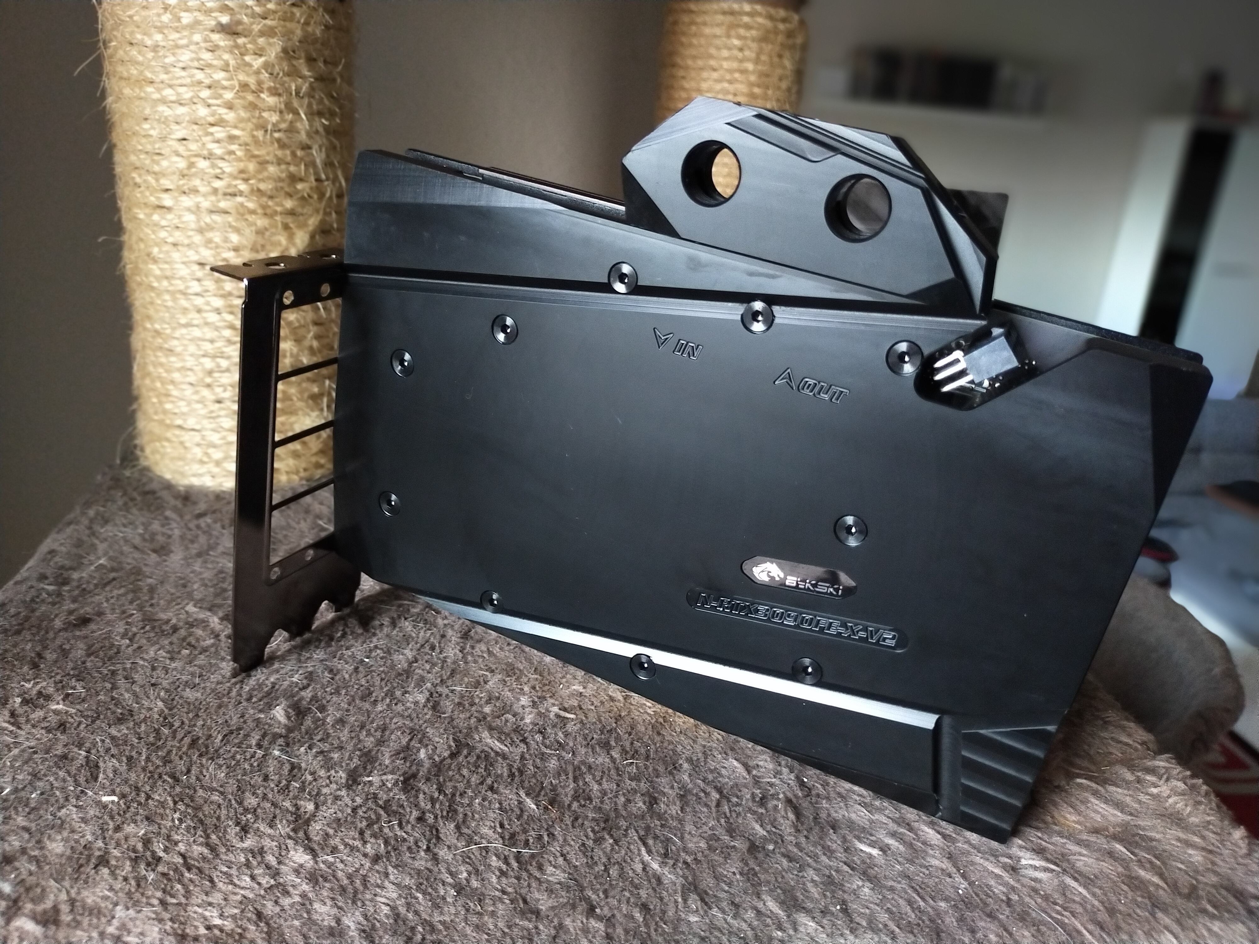

Ich habe zum ersten mal einen Bykski Block.
Zuvor hatte ich nur Blocks von EK auf meinen Karten.
Der Bykski Block ist Schön, Klein und Simpel, die Montage ist nicht allzu schwierig, und die Optik finde ich schön Schlicht.
Die Verarbeitung ist soweit Top, wobei die Toleranzen nicht so 100% genau sind, und die beiliegenden Schrauben leider nicht so gut sind (sehr weich!), dafür aber reichlich vorhanden ;-)
Es ist leider auch keine Oneslotblende für die 3090 dabei, sondern nur für eine 3080! Man muss also die Originale Slotblende nehmen.
Der Block Kühlt meine FE im Idle bei 24°-28° und unter Zocklast bei 43°-47°, maximal hatte ich bisher 55°.
Für ca. 140€, für den Wasserblock + Backplate, kann man bei Bykski bedenkenlos zugreifen.
Mfg Zucker

Danke für die Rückmeldung! Mein Umbau steht heute noch an. Habe den gleichen Kühler nur in durchsichtig und mit richtigen 1-Slot Blende passend für 3090! Ist wohl eine neue Revision...
PS: ich will auch direkt mit Flüssigmetall probieren und dabei die Ränder am Chip mit Kapton-Tape abkleben...
Deine Schrauben auf dem Bild sind aber alle noch intakt, wie meinst du die sind weich? Habe jetzt Angst diese einzudrehen und nicht mehr rauszubekommen :(

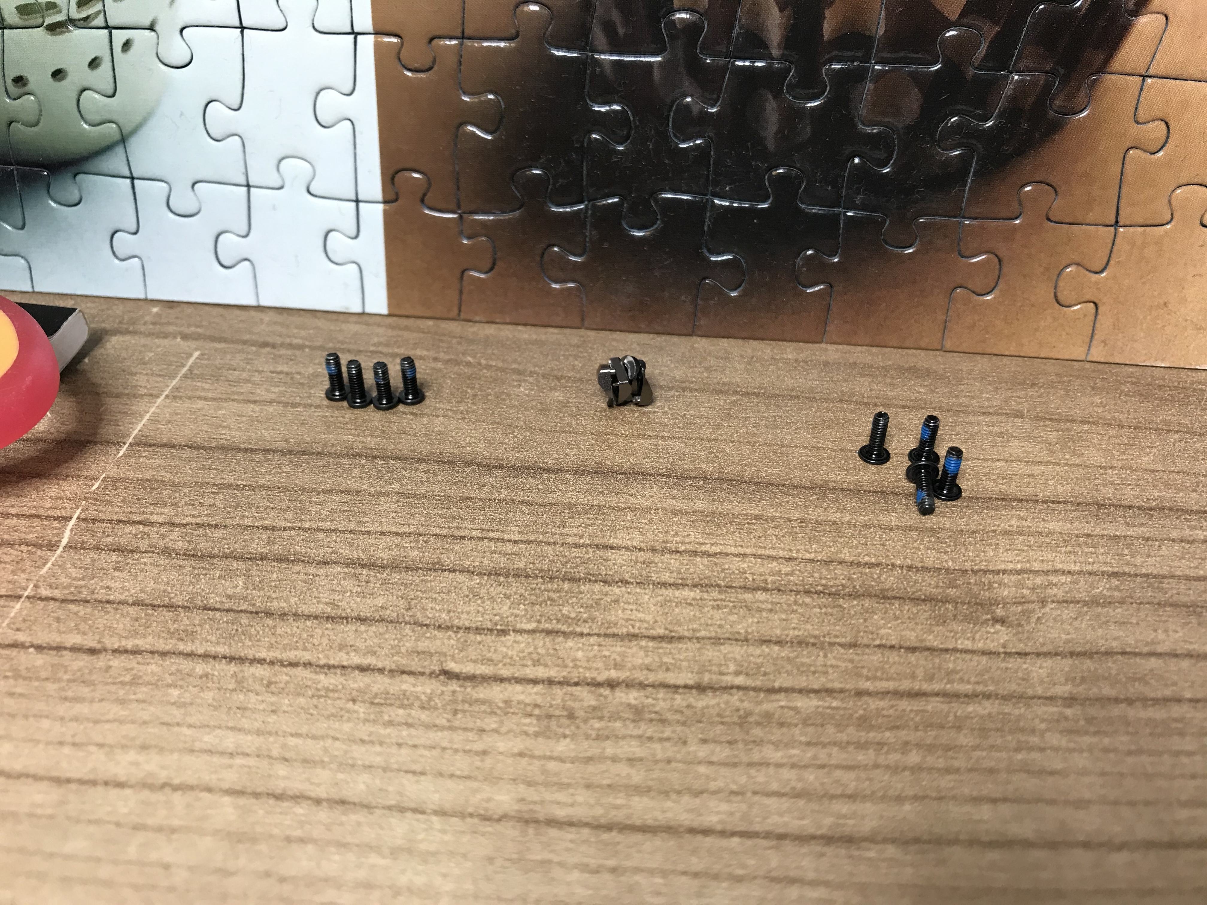

Habe zwei von der Backplate beim einschrauben, ein wenig zu kräftig angezogen, da ist das der Kopf schnell ausgelutscht. Die Schraubenköpfe sind wohl nicht gehärtet, also ganz sachte festziehen ;-)
Zum Glück waren bei meinem Exemplar noch mehr als genug Ersatz dabei.

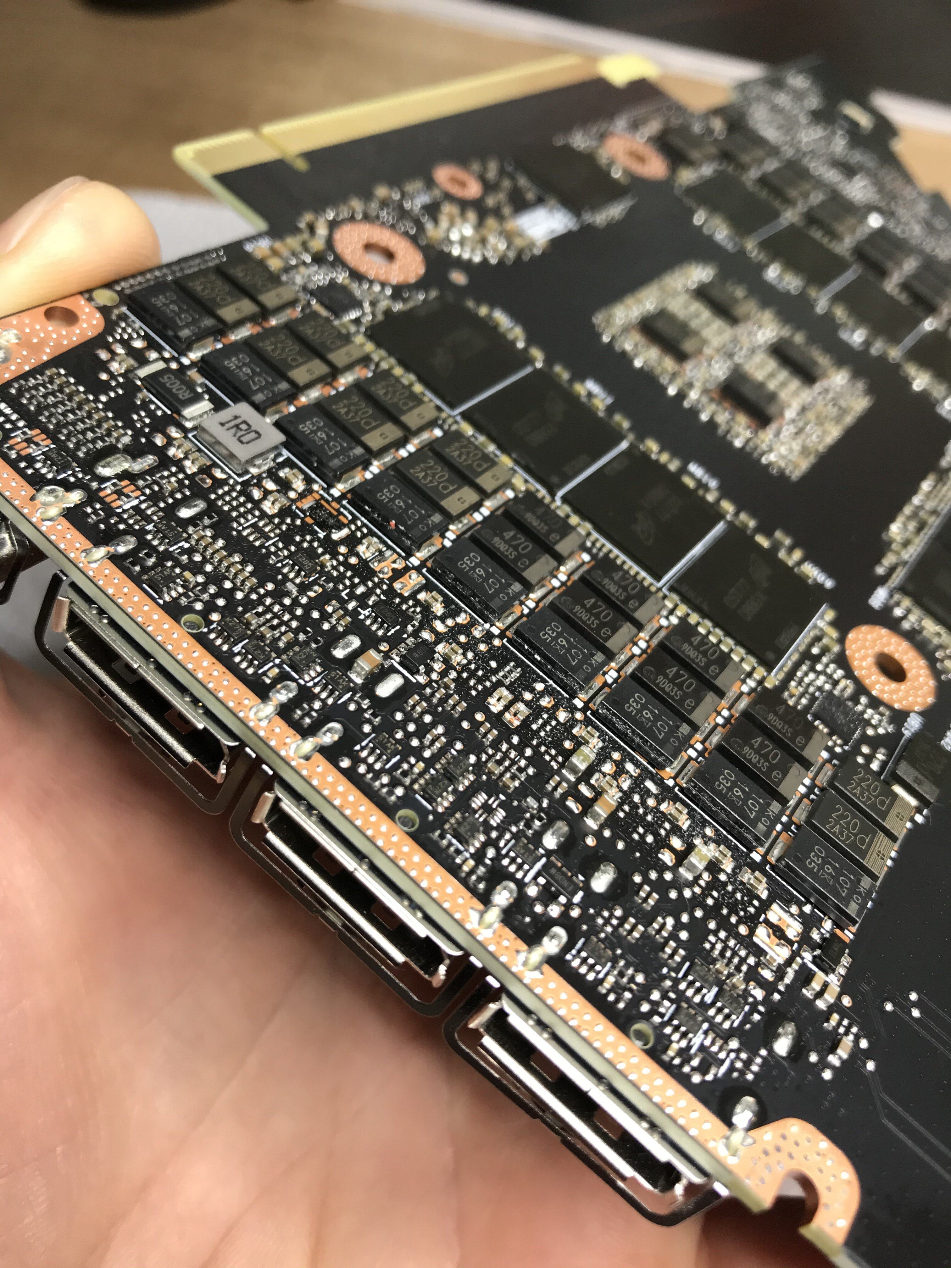

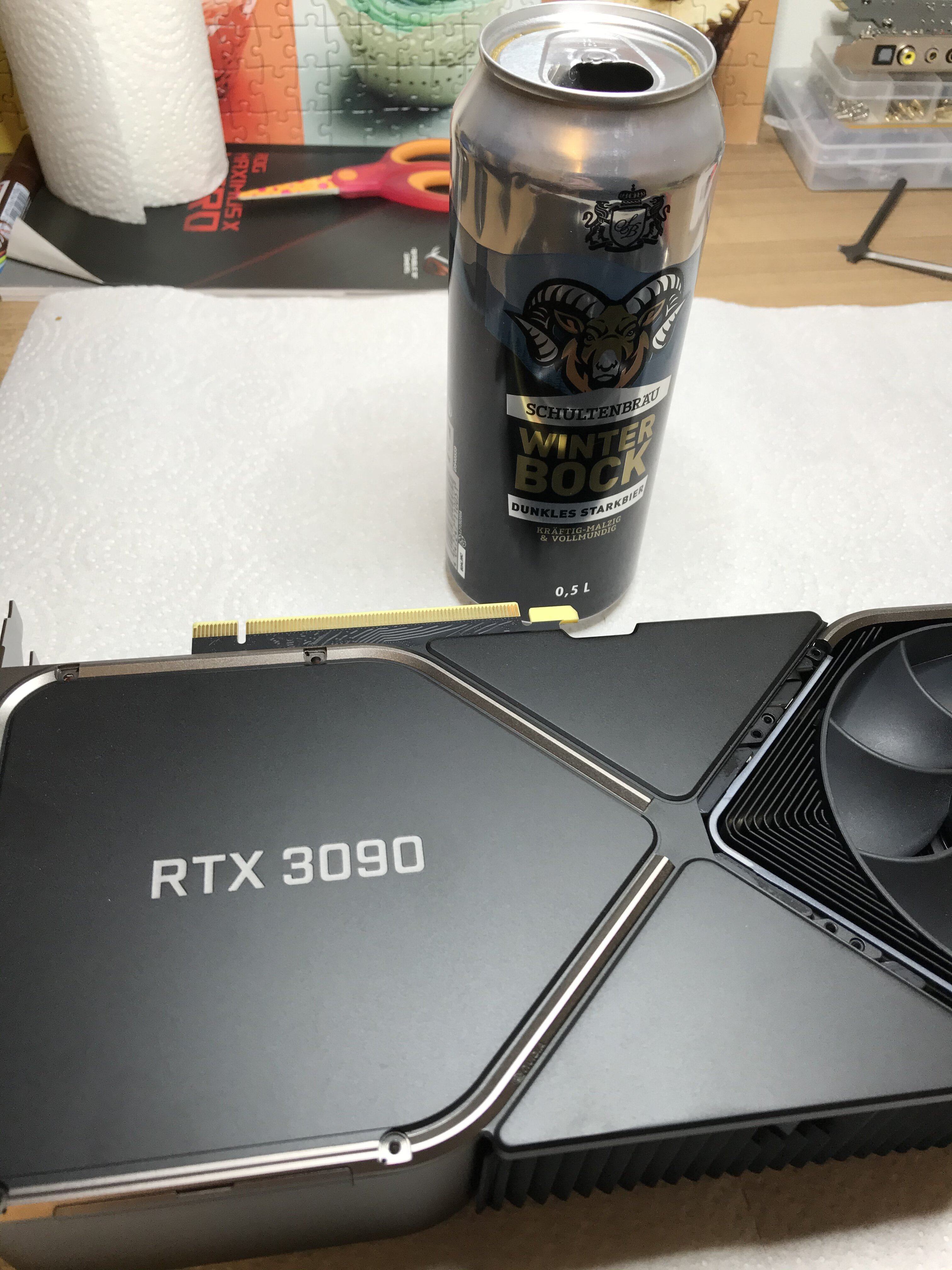

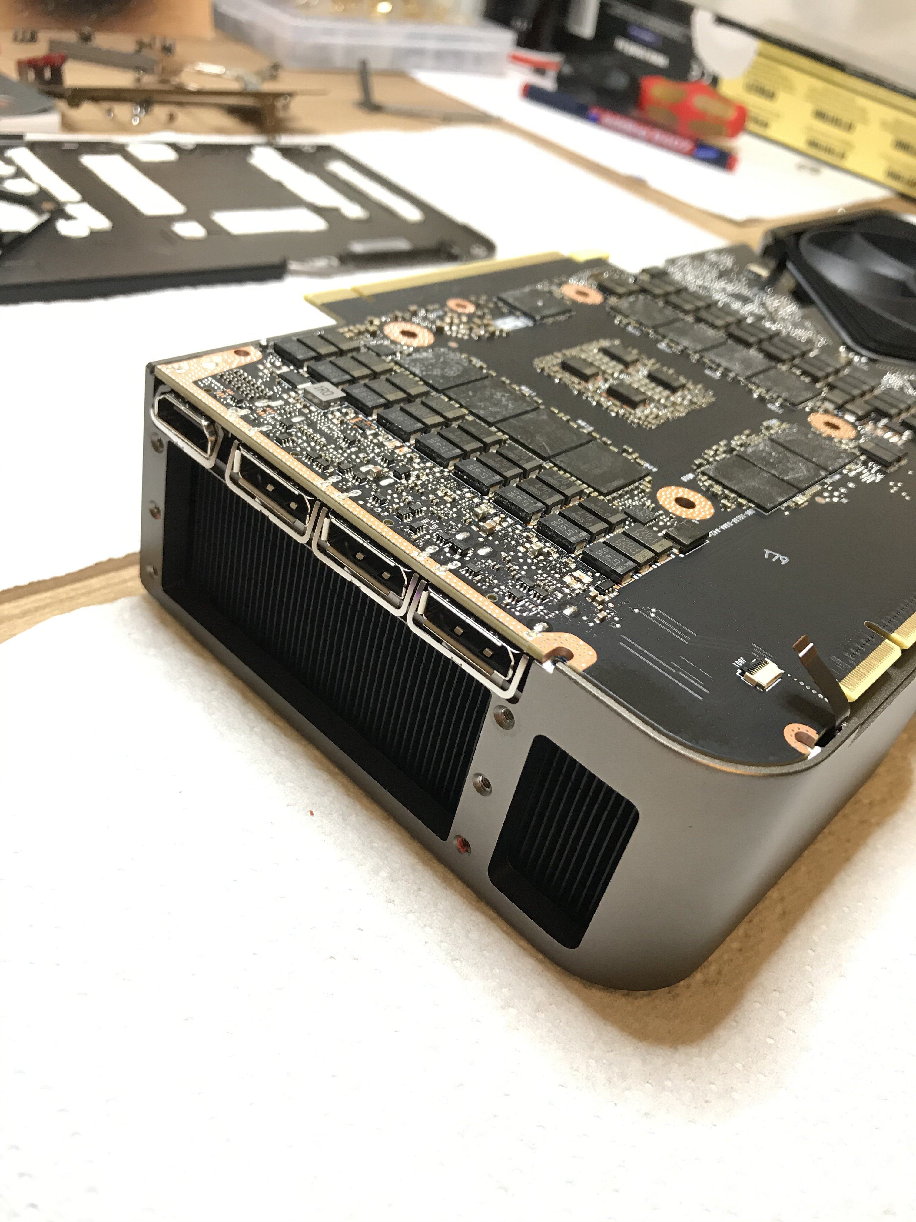

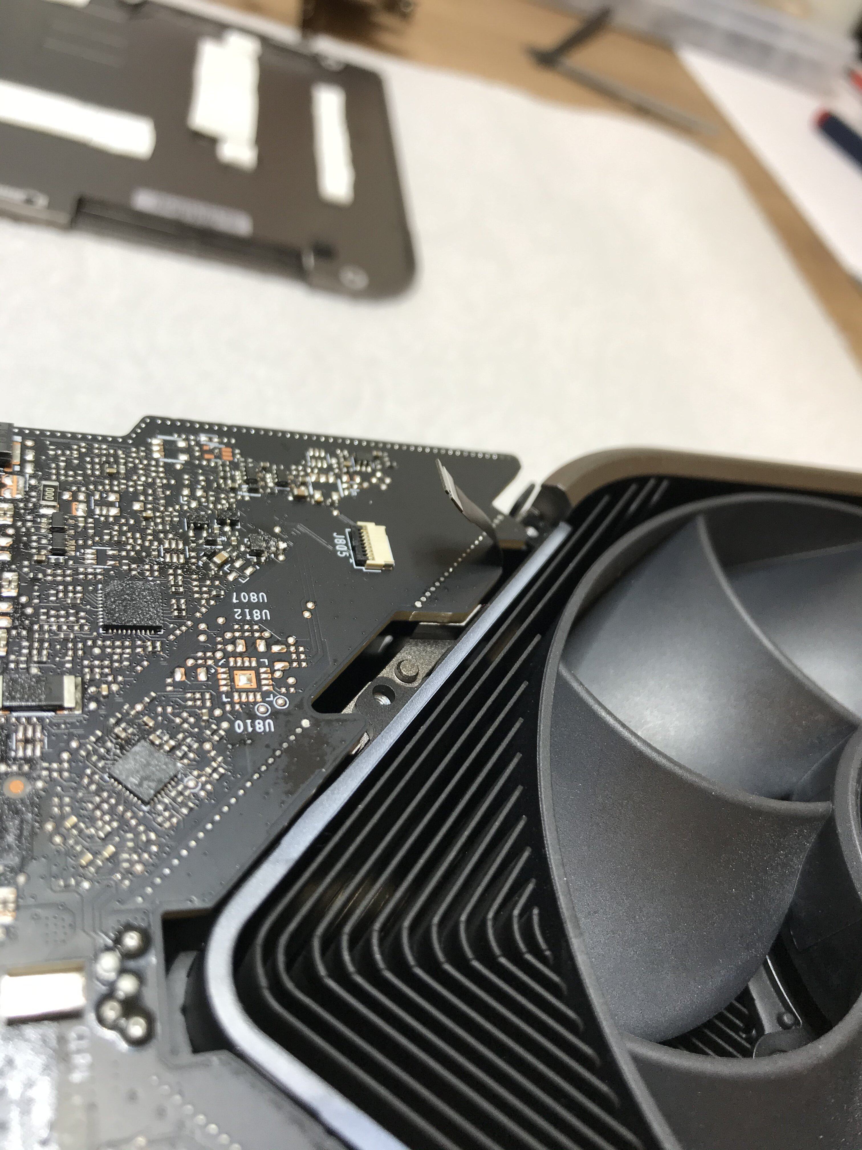

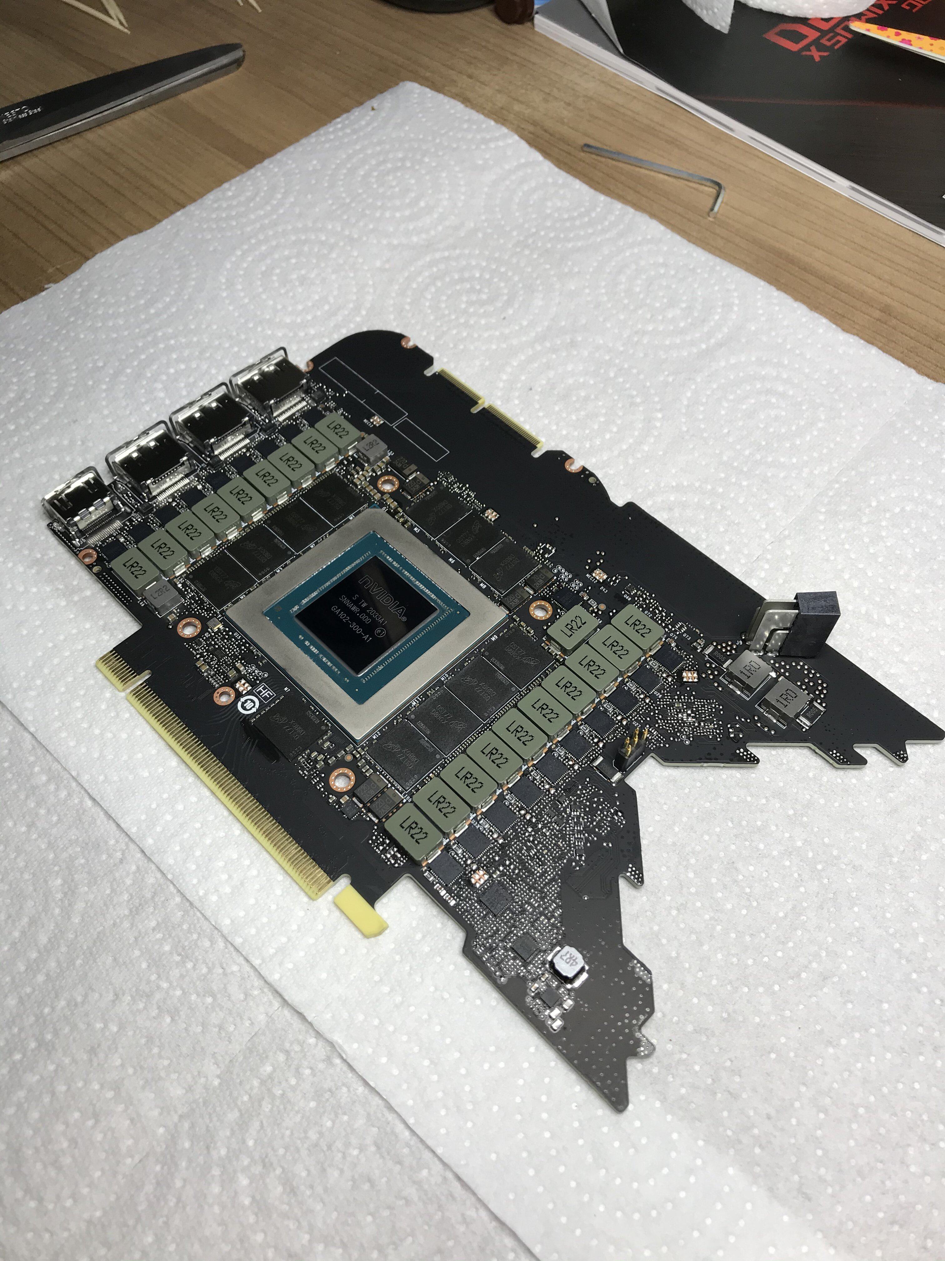

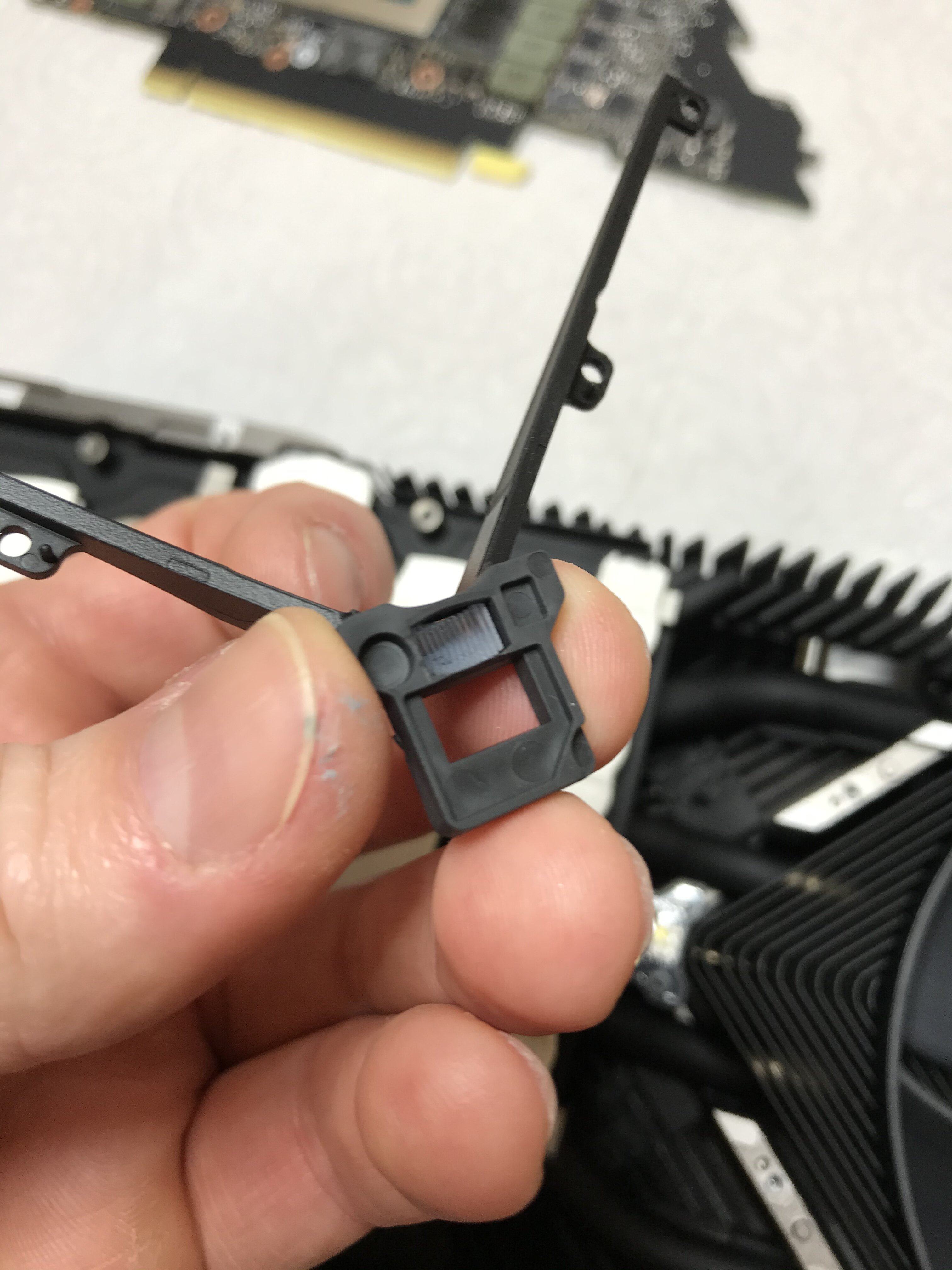

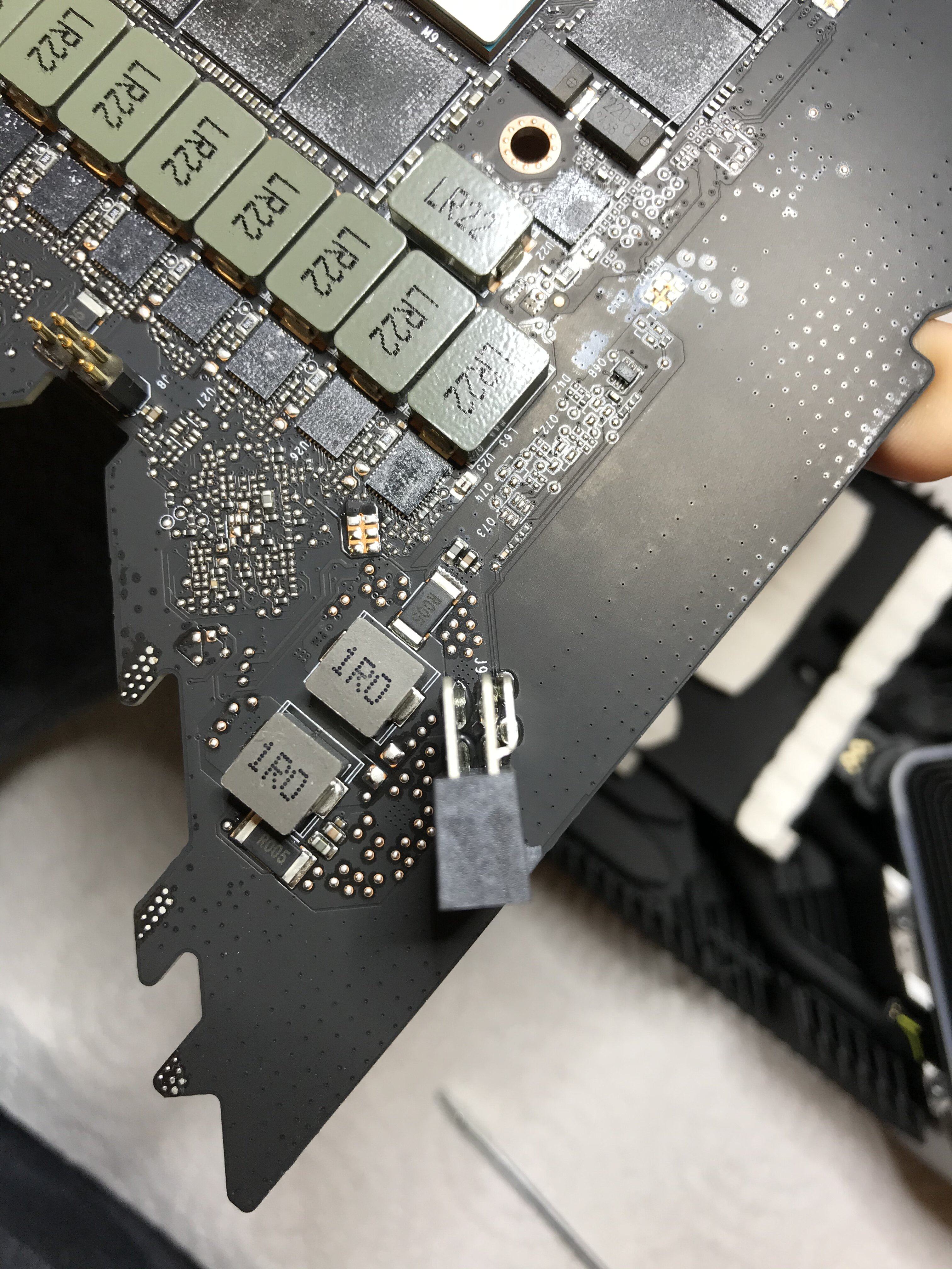

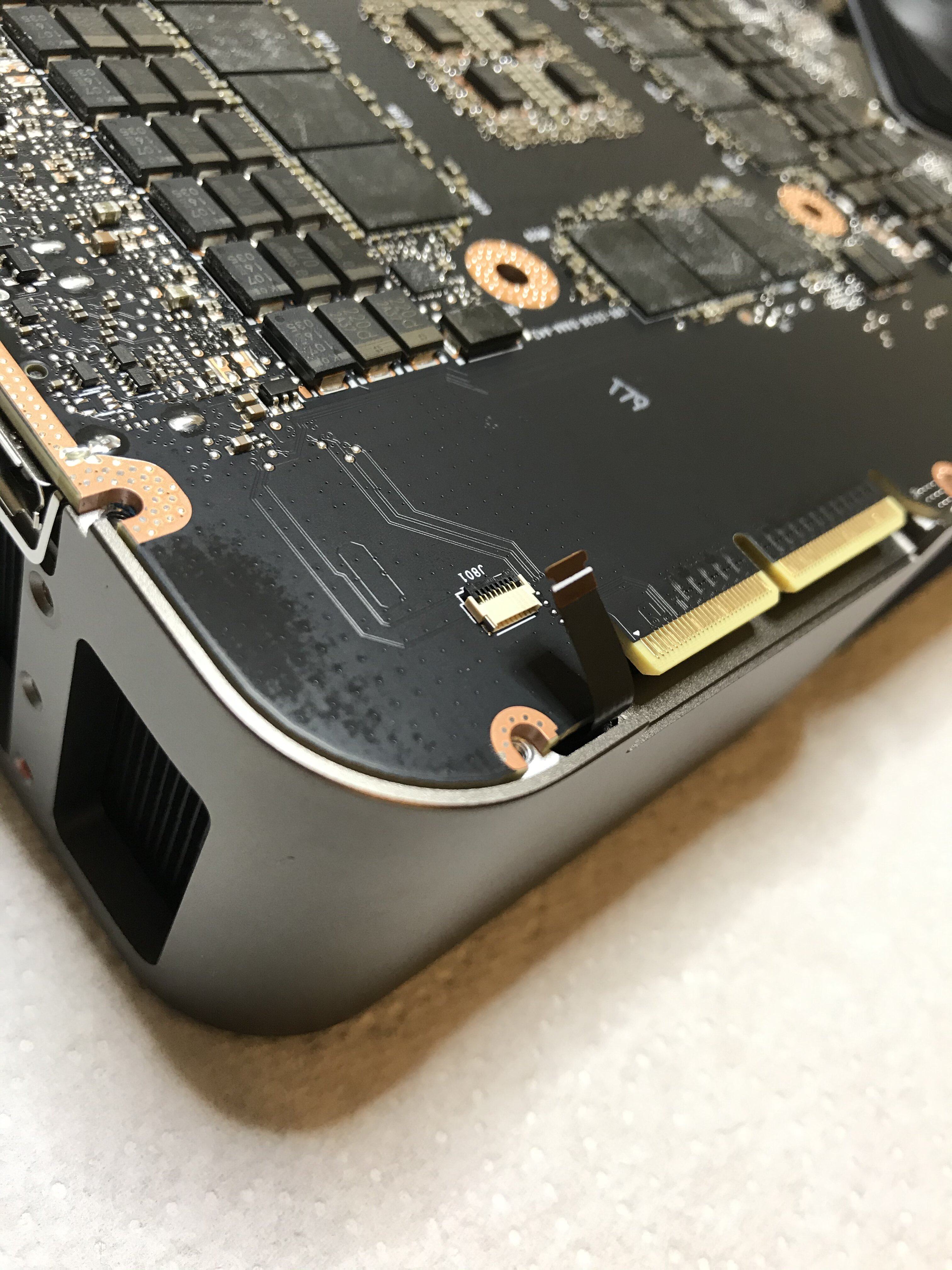

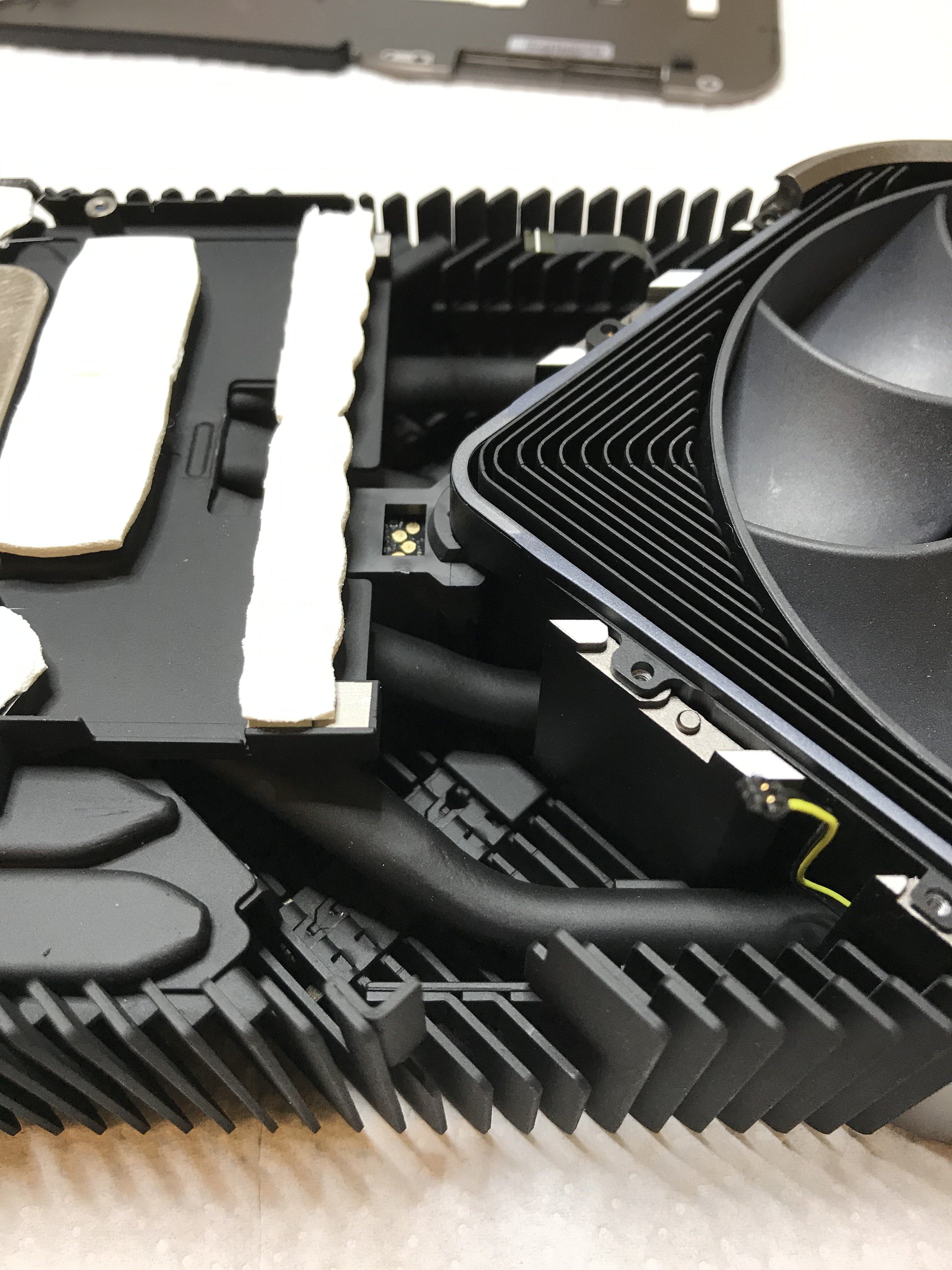

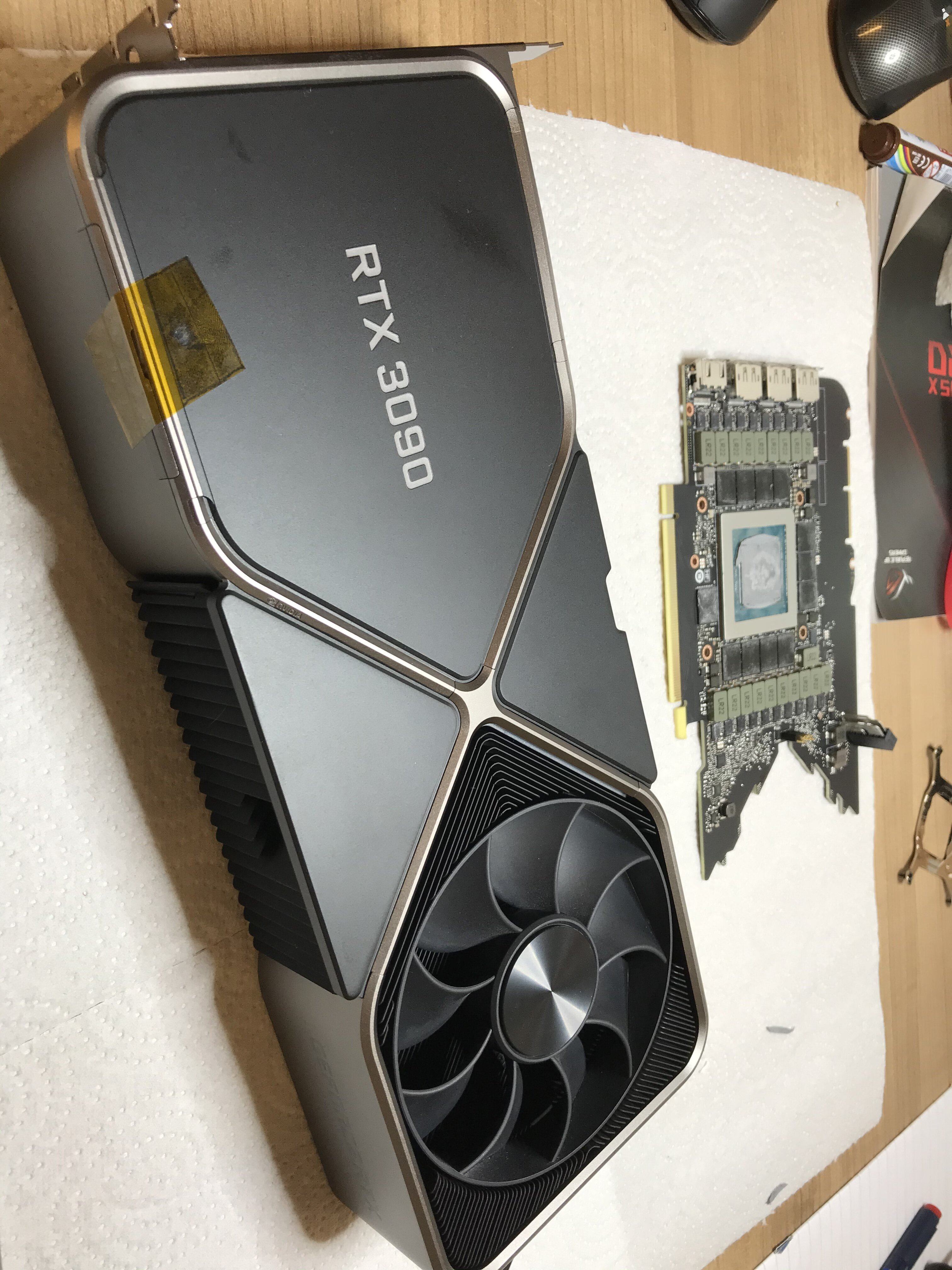

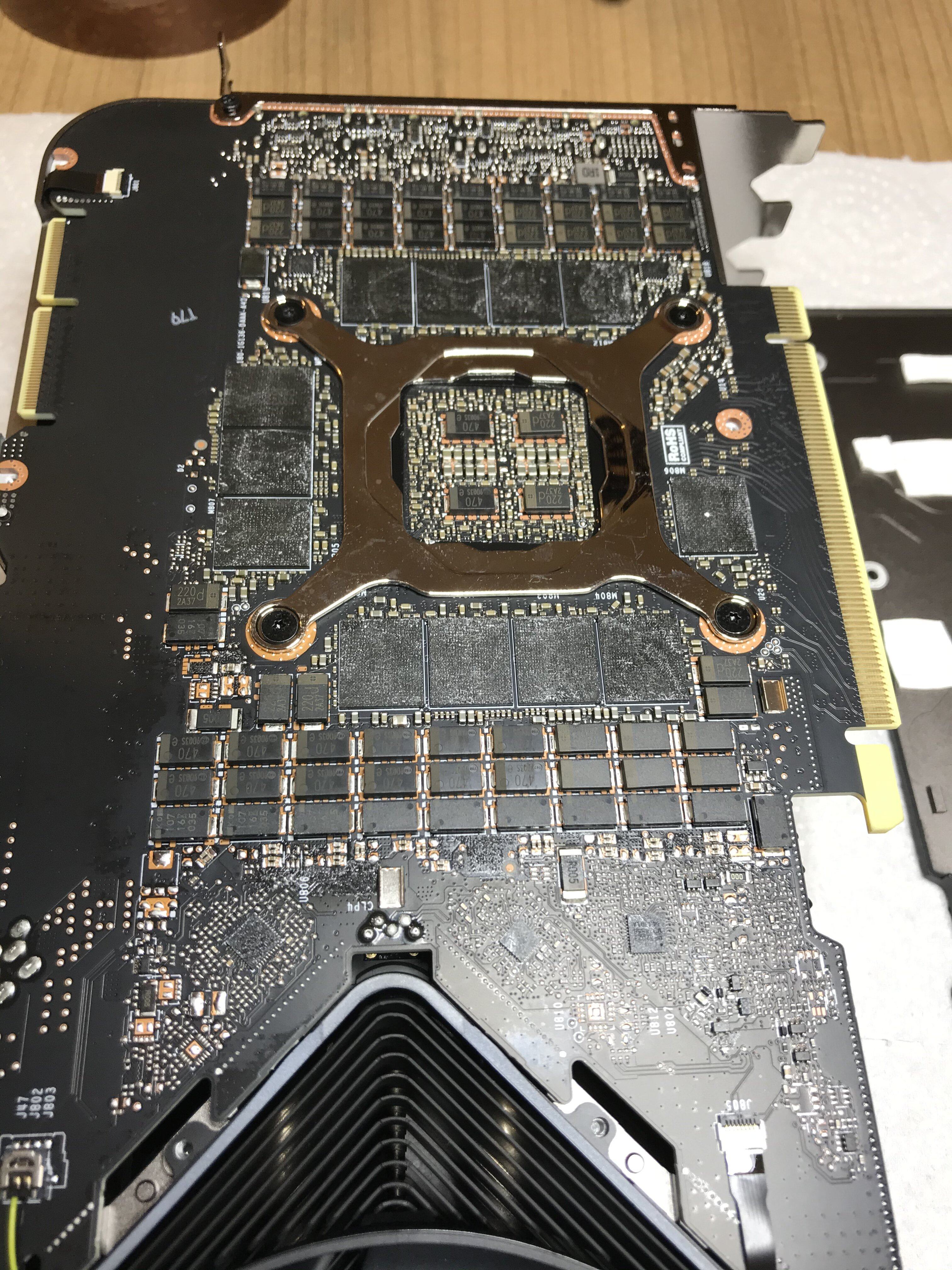

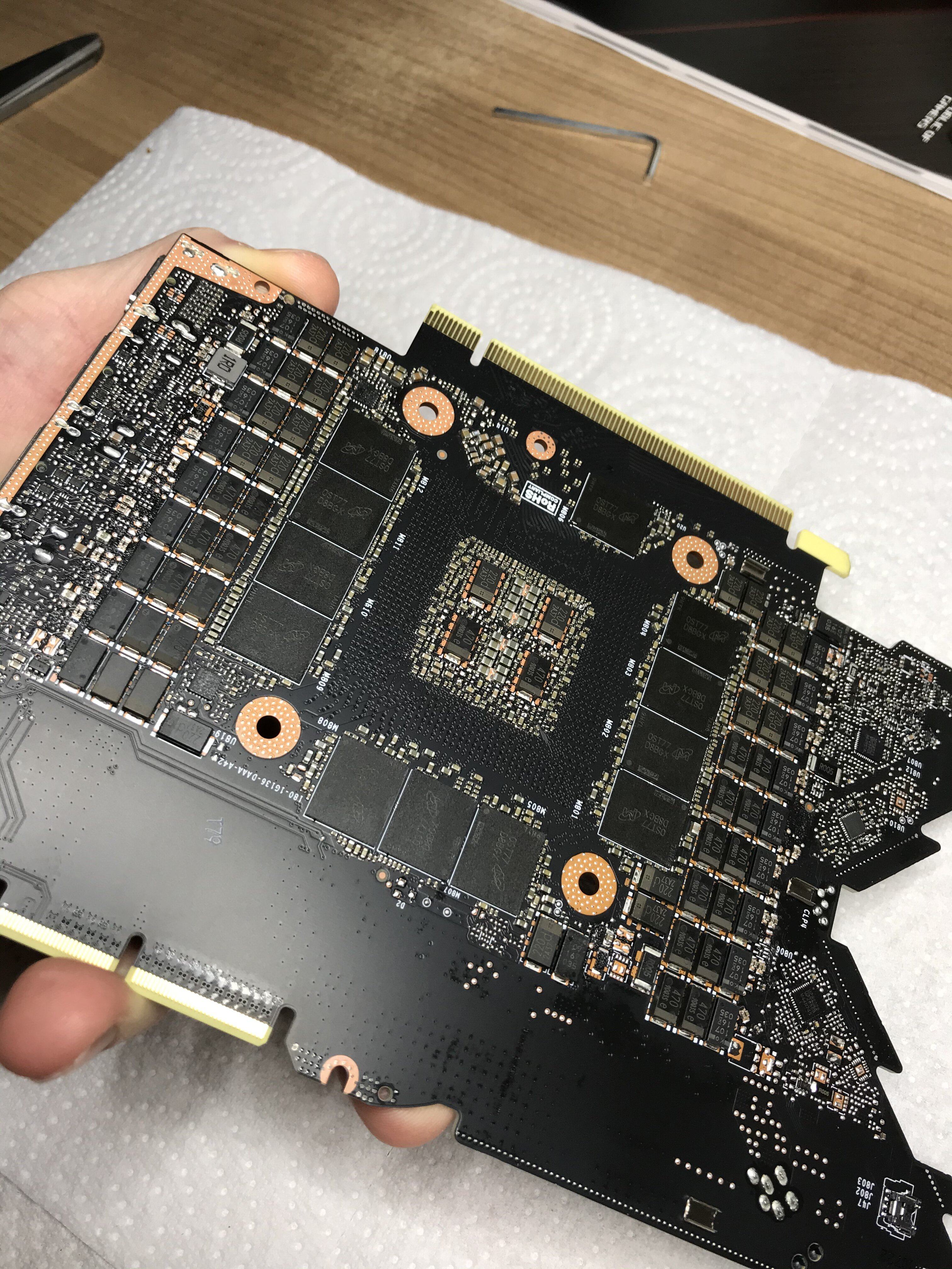

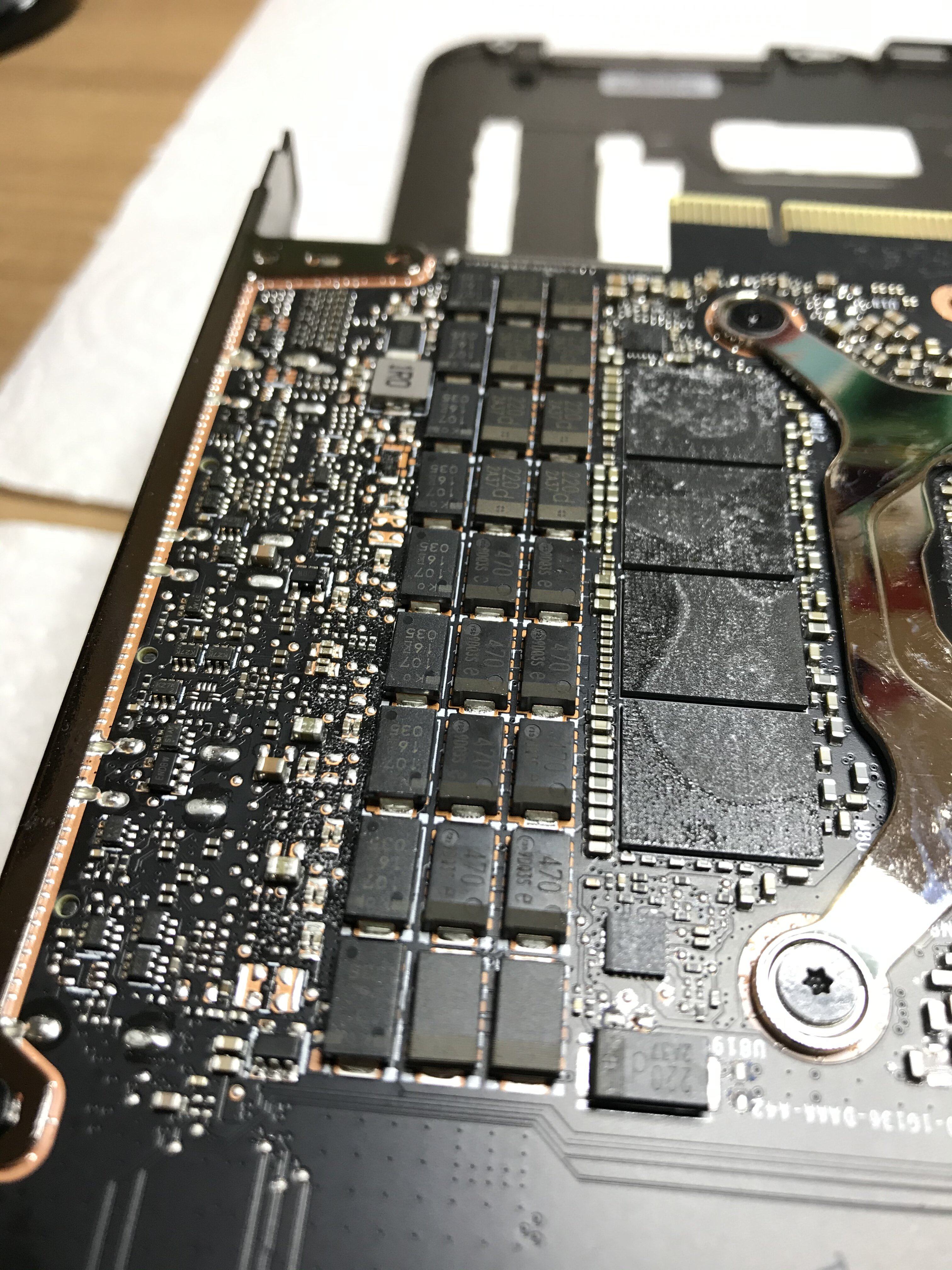

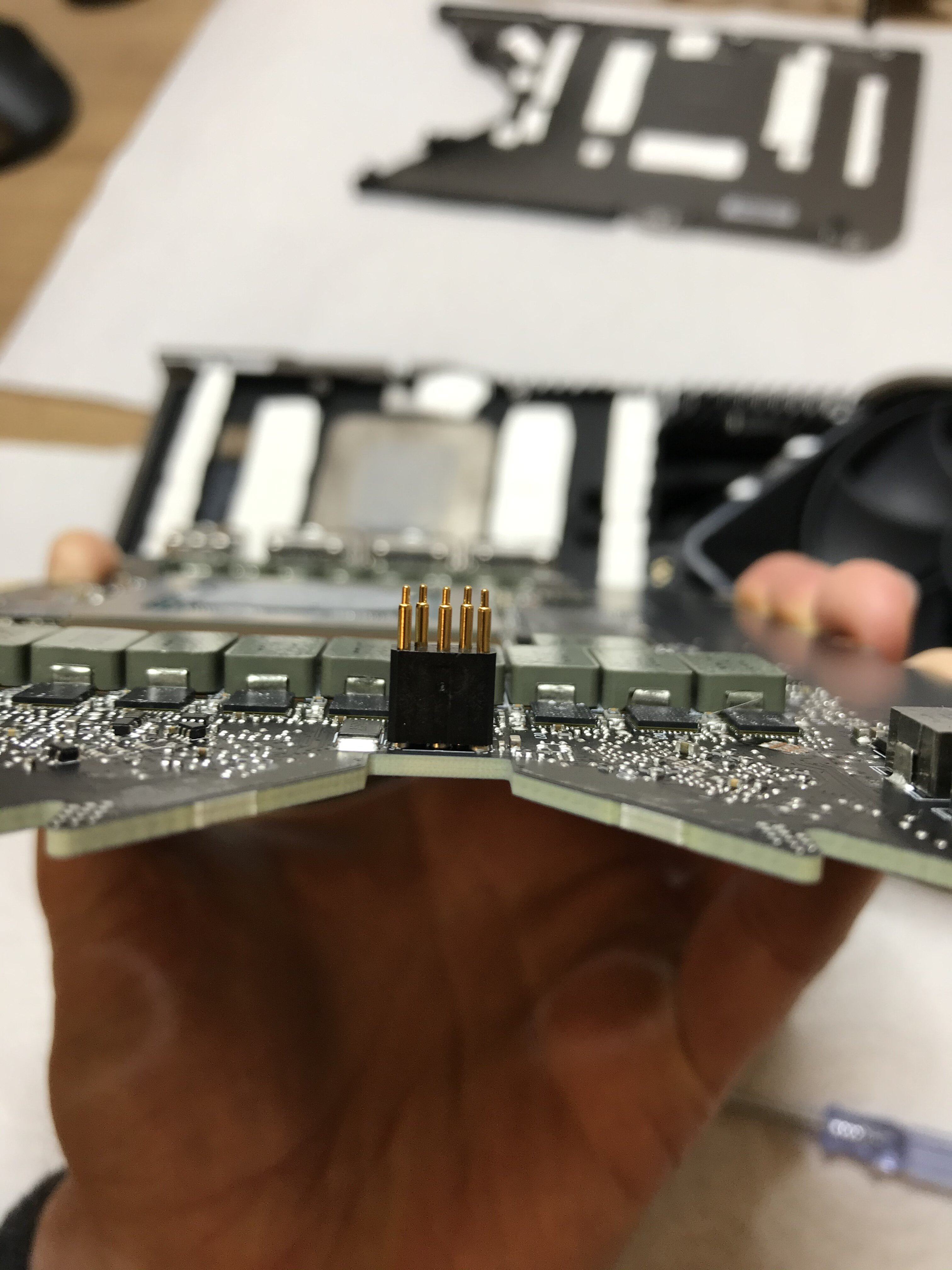

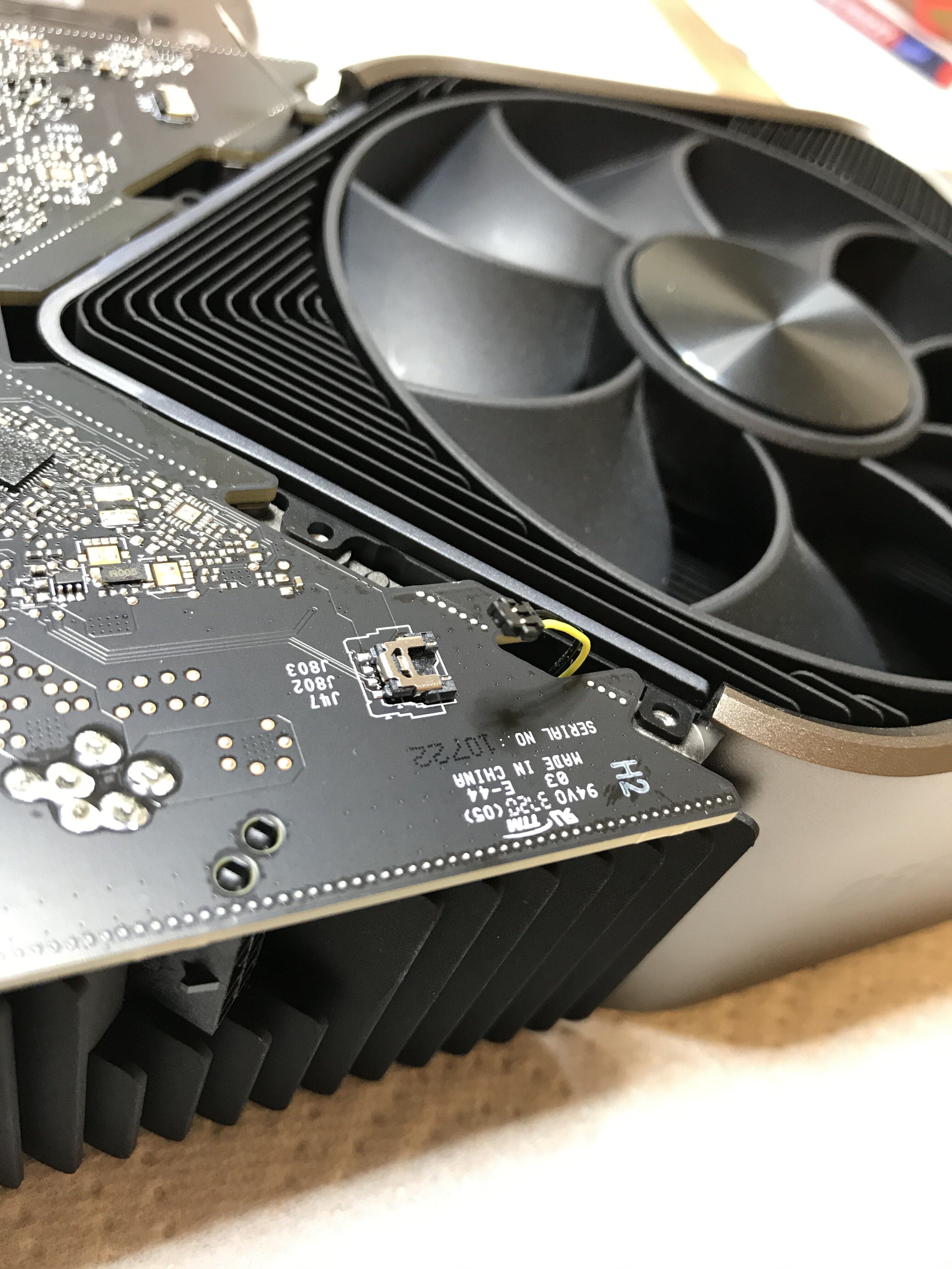

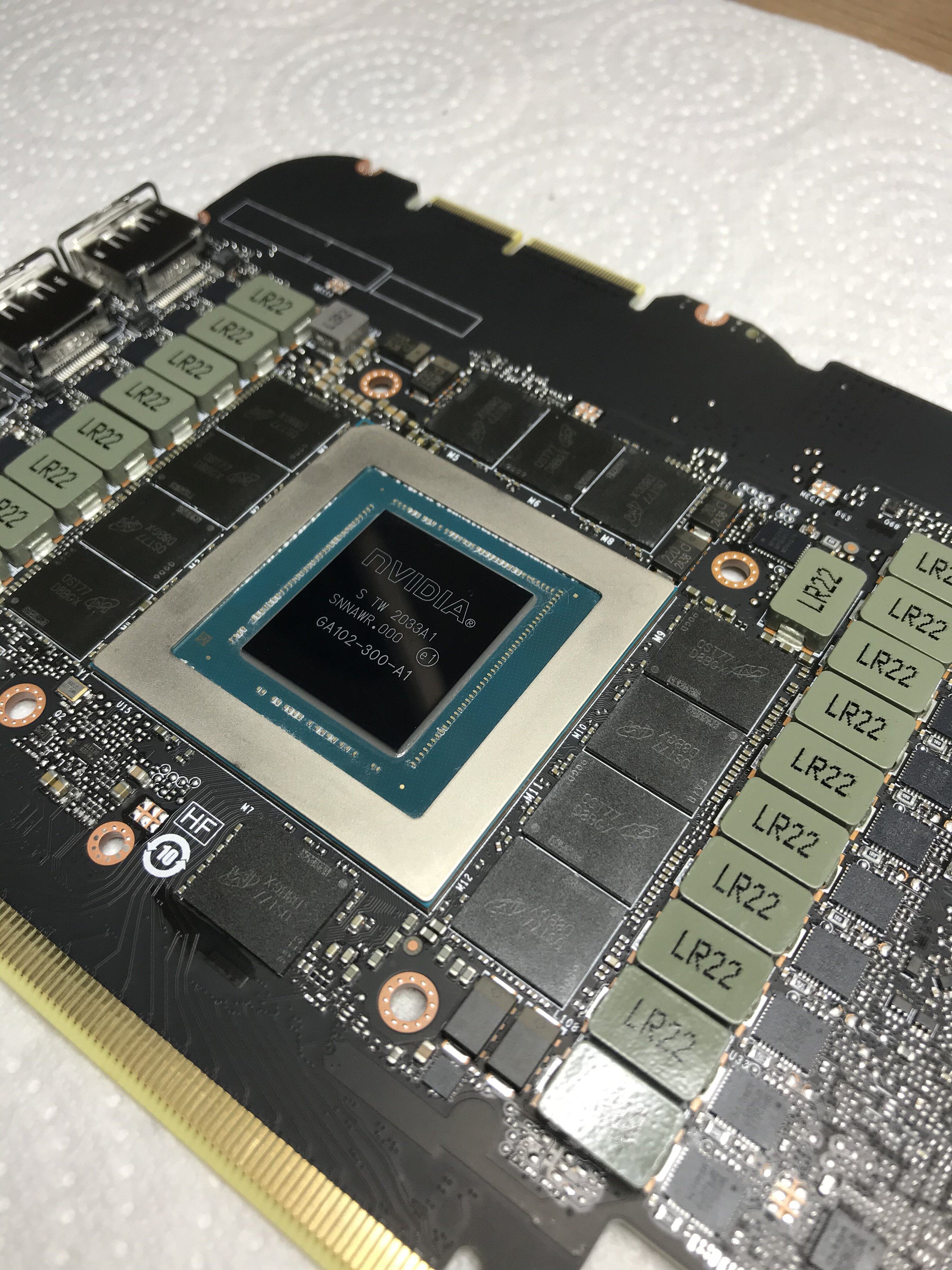

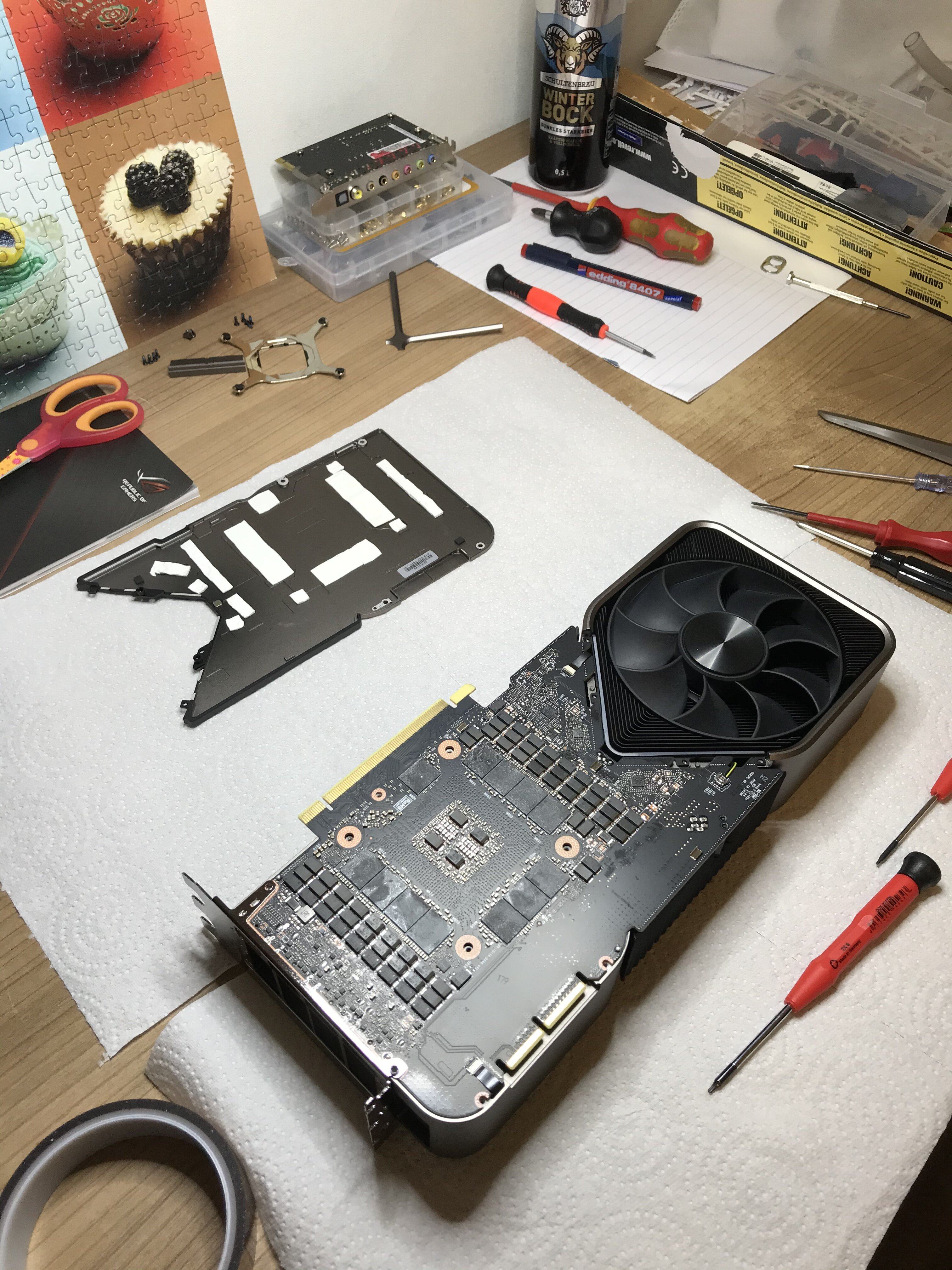

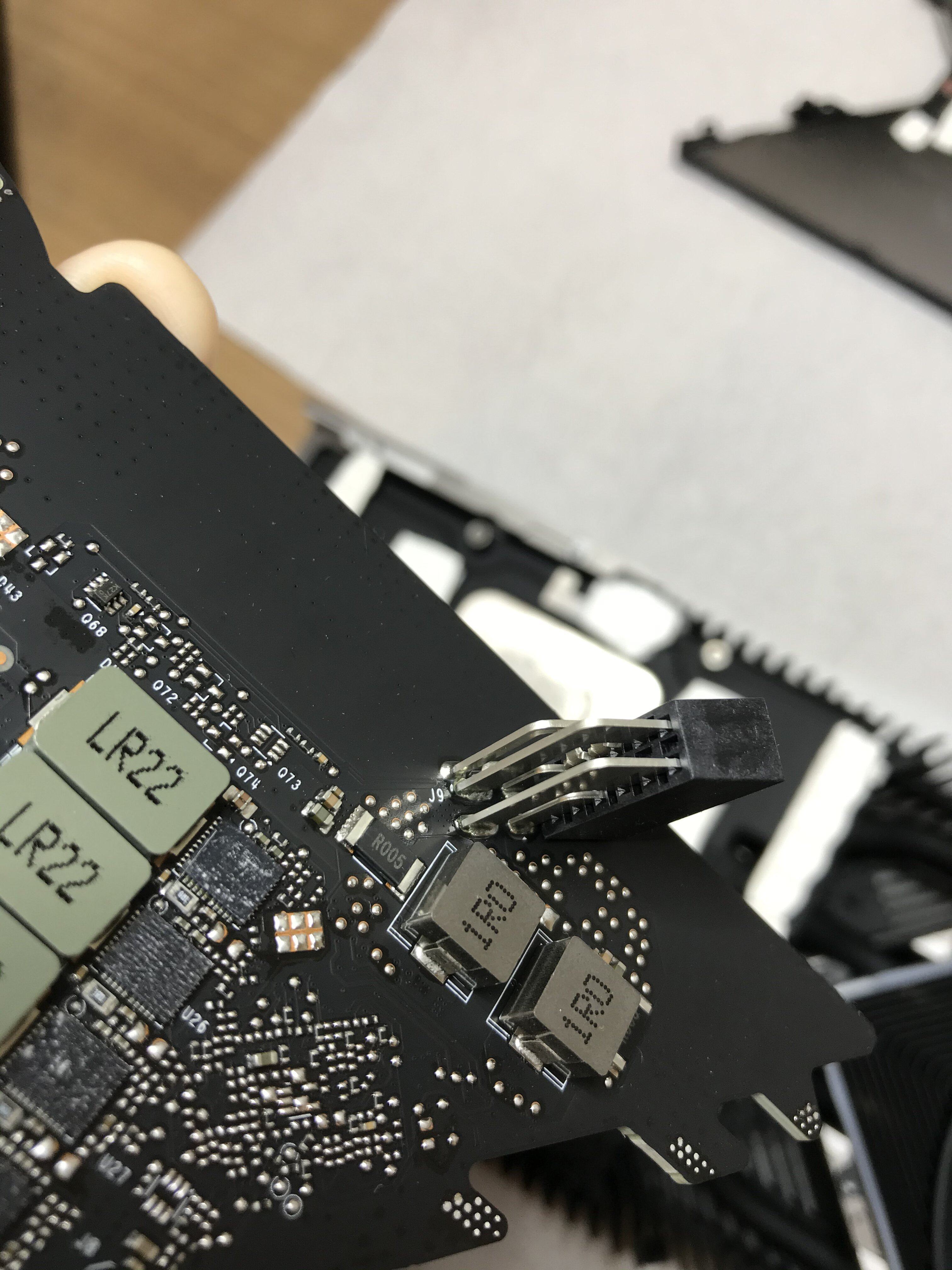

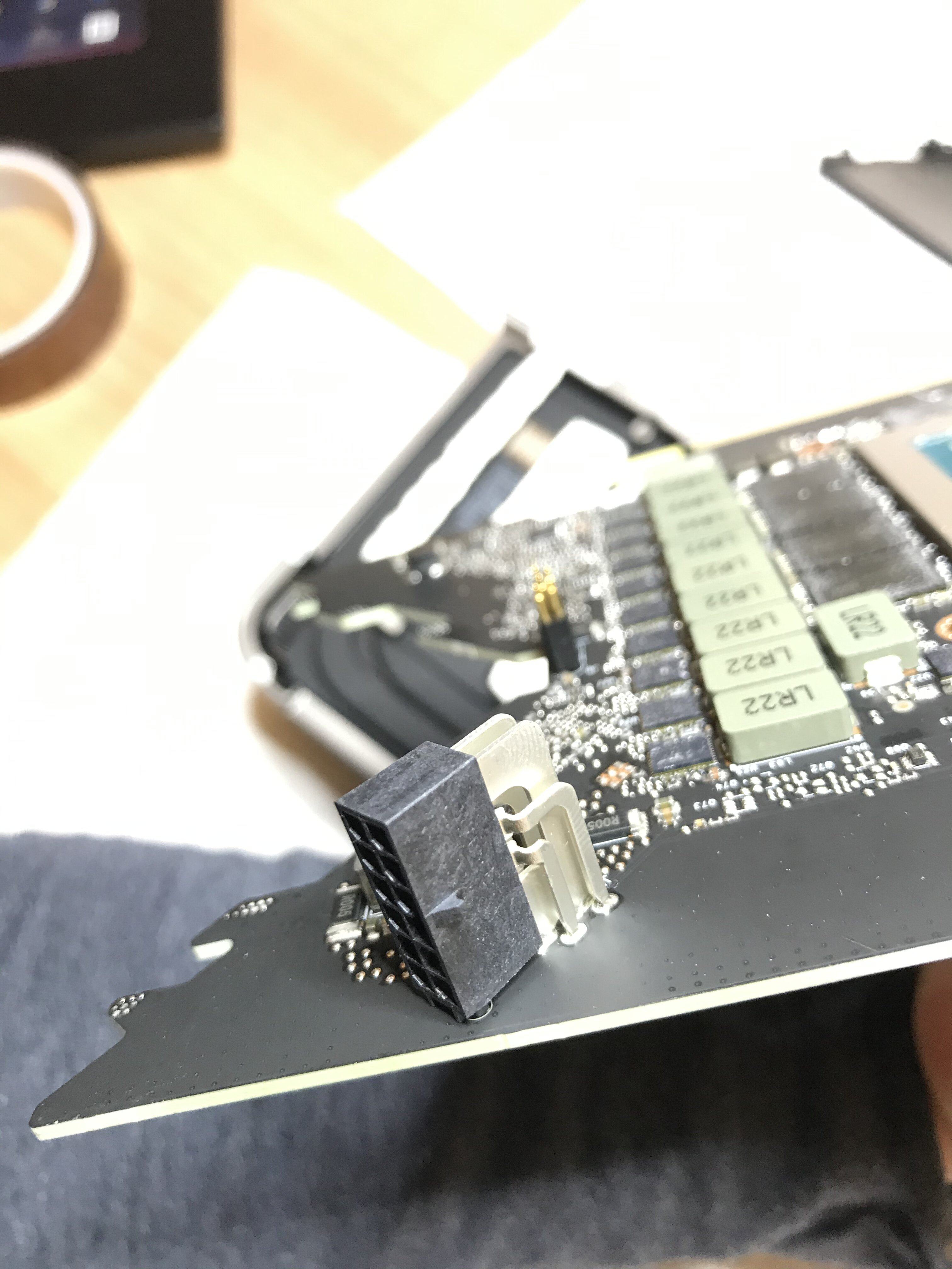

So, habe schon mal angefangen!
Vollen Respekt was Nvidia da an Packungsdichte und Komplexität geleistet hat! Wirklich höchst beeindruckend!

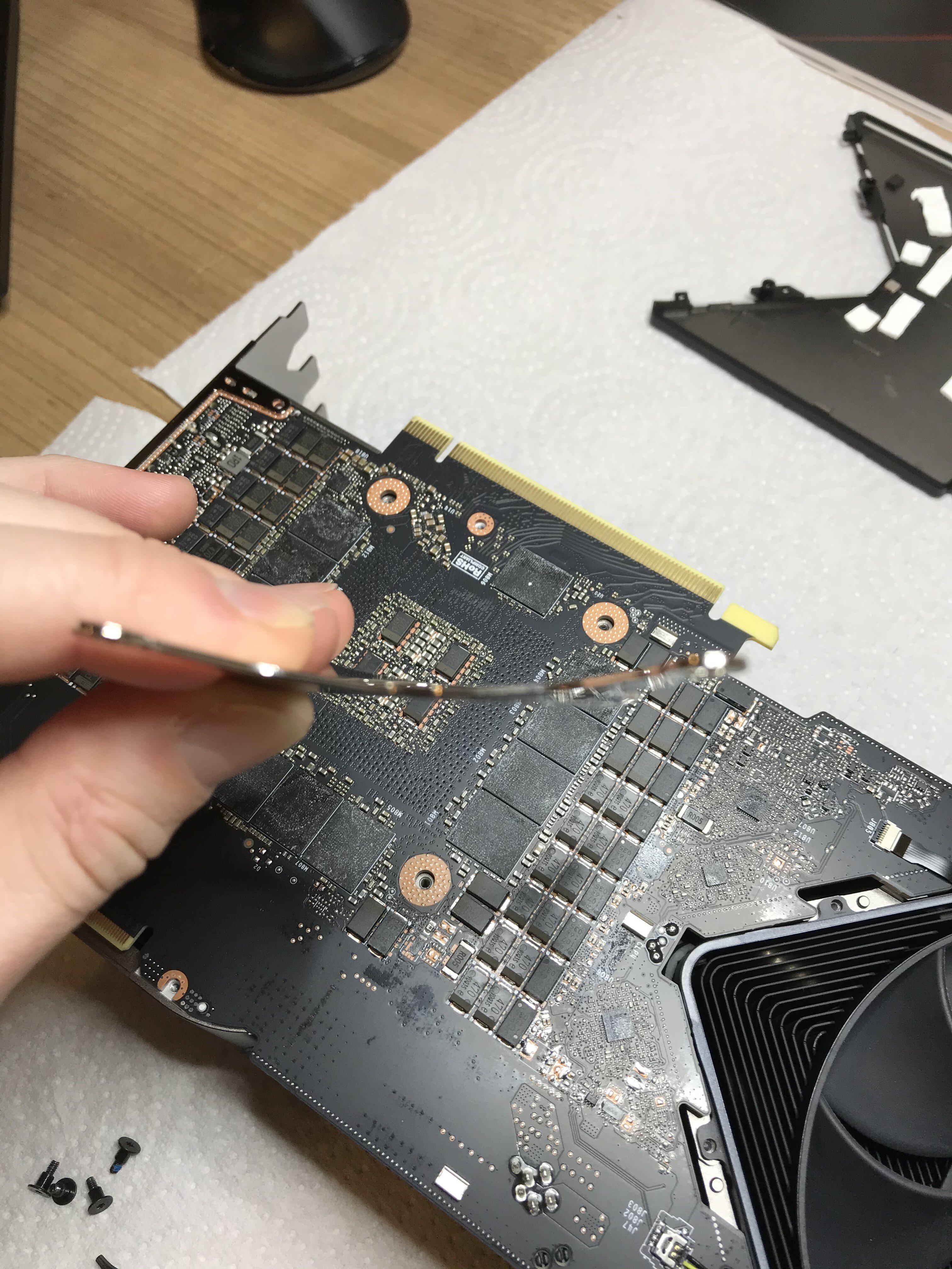

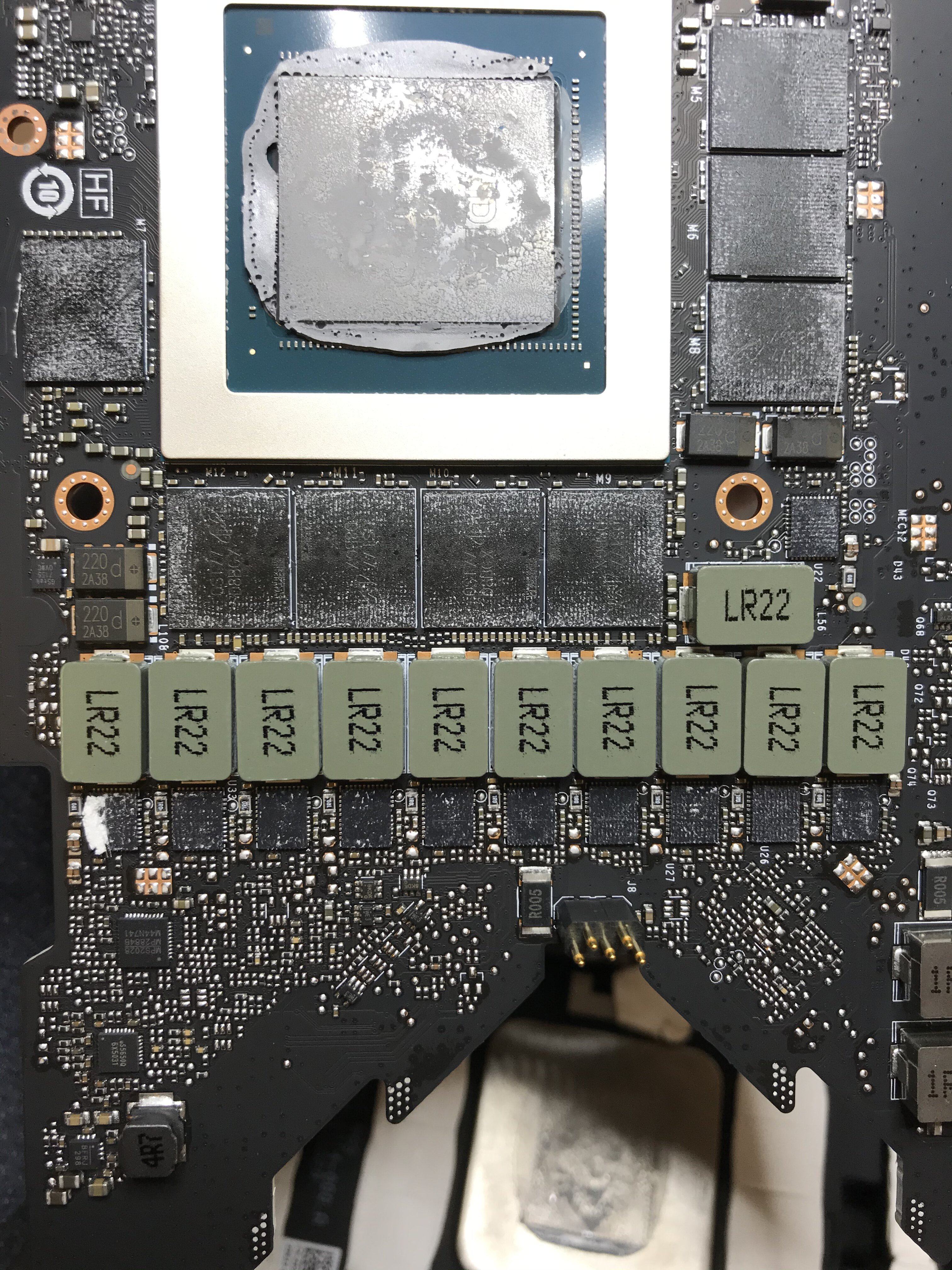

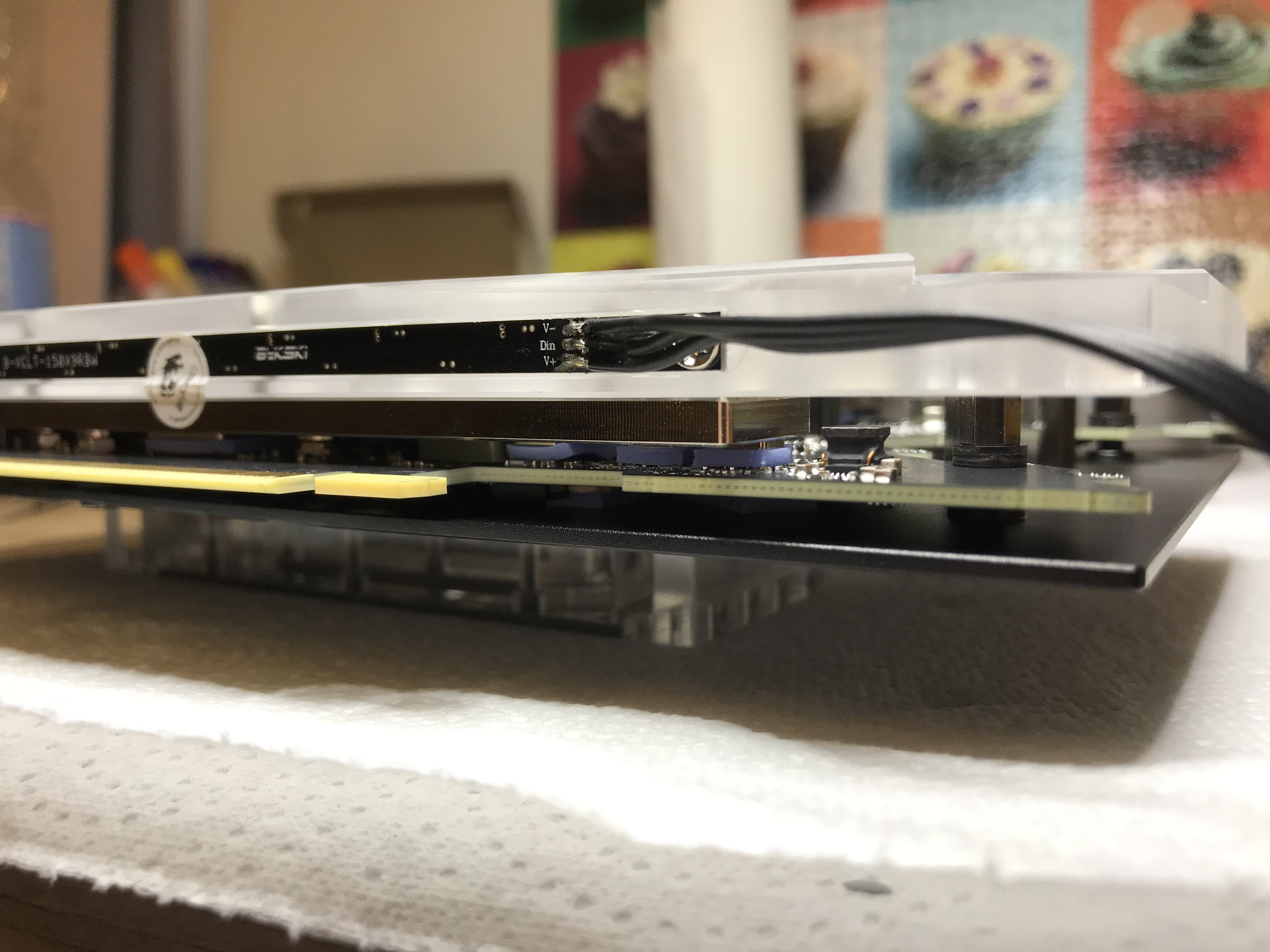

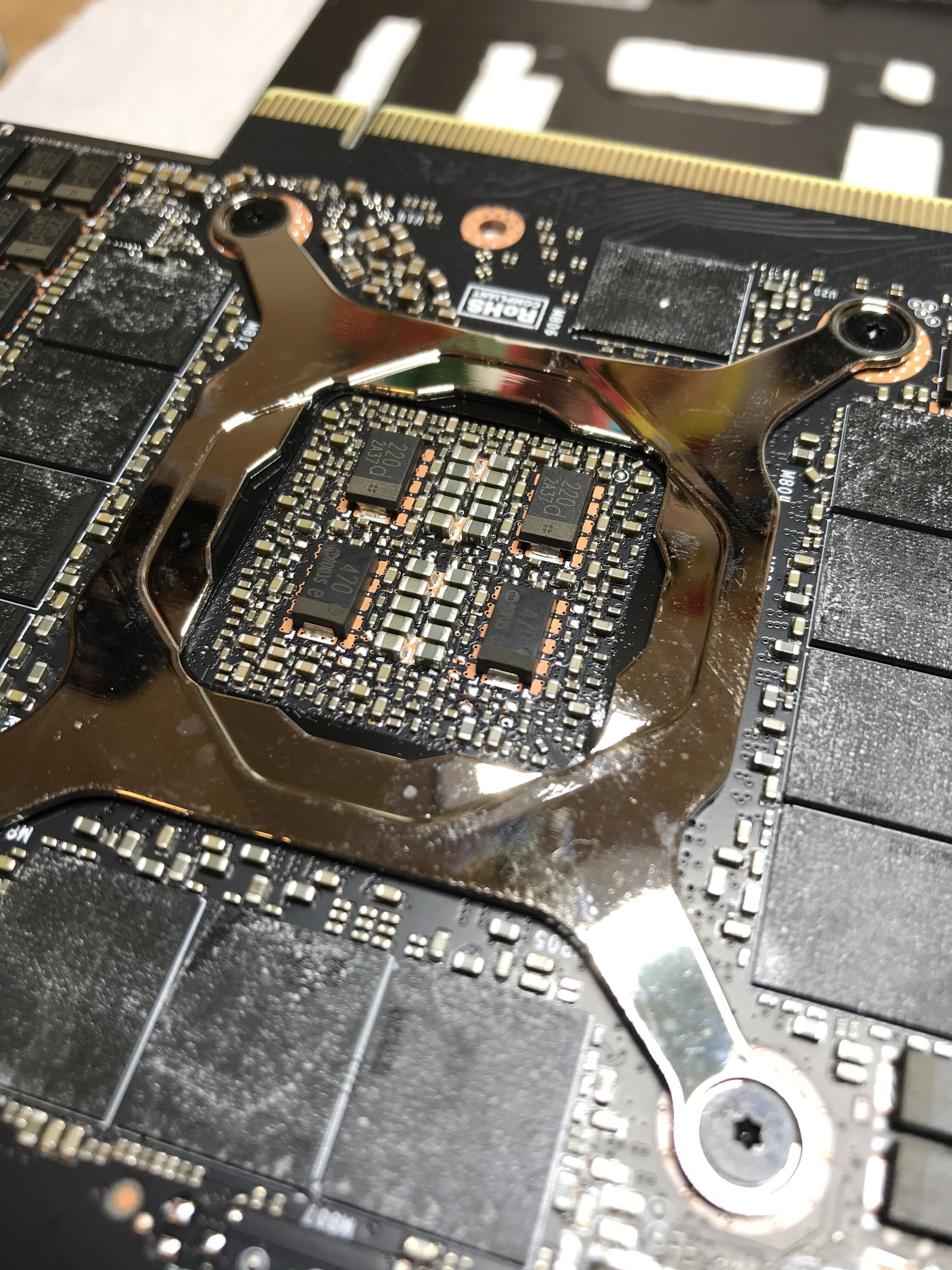

Und jetzt zum Topic: Anfang der Woche bei meiner FE montiert. Ich kann das Feedback von Zuckerkuss uneingeschränkt bestätigen. Optisch ist die Kombination (Block + "Stummel-FE-Platine") jetzt nicht mein absoluter Favorit, aber Preis-Leistung passt für mich.
Leider hat mir die Wieder-Inbetriebnahme der Karte letztlich einige unerwartete Schwierigkeiten bereitet, warum wieso weshalb kann ich mir nach wie vor nicht erklären. Jedenfalls musste ich eine Nachtschicht einlegen und war überaus erleichtert, als der PC endlich wieder lief :).

@Kriegsgeier
Das finde ich auch, ist schon echt beeindruckend, was Nvidia auf so eine kleine Platine an Leistung unterbringt.
@Iceman021

Was die Optik betrifft, muss ich dir leider zustimmen, in Acryl schaut der Kühler wirklich nicht so schön aus.

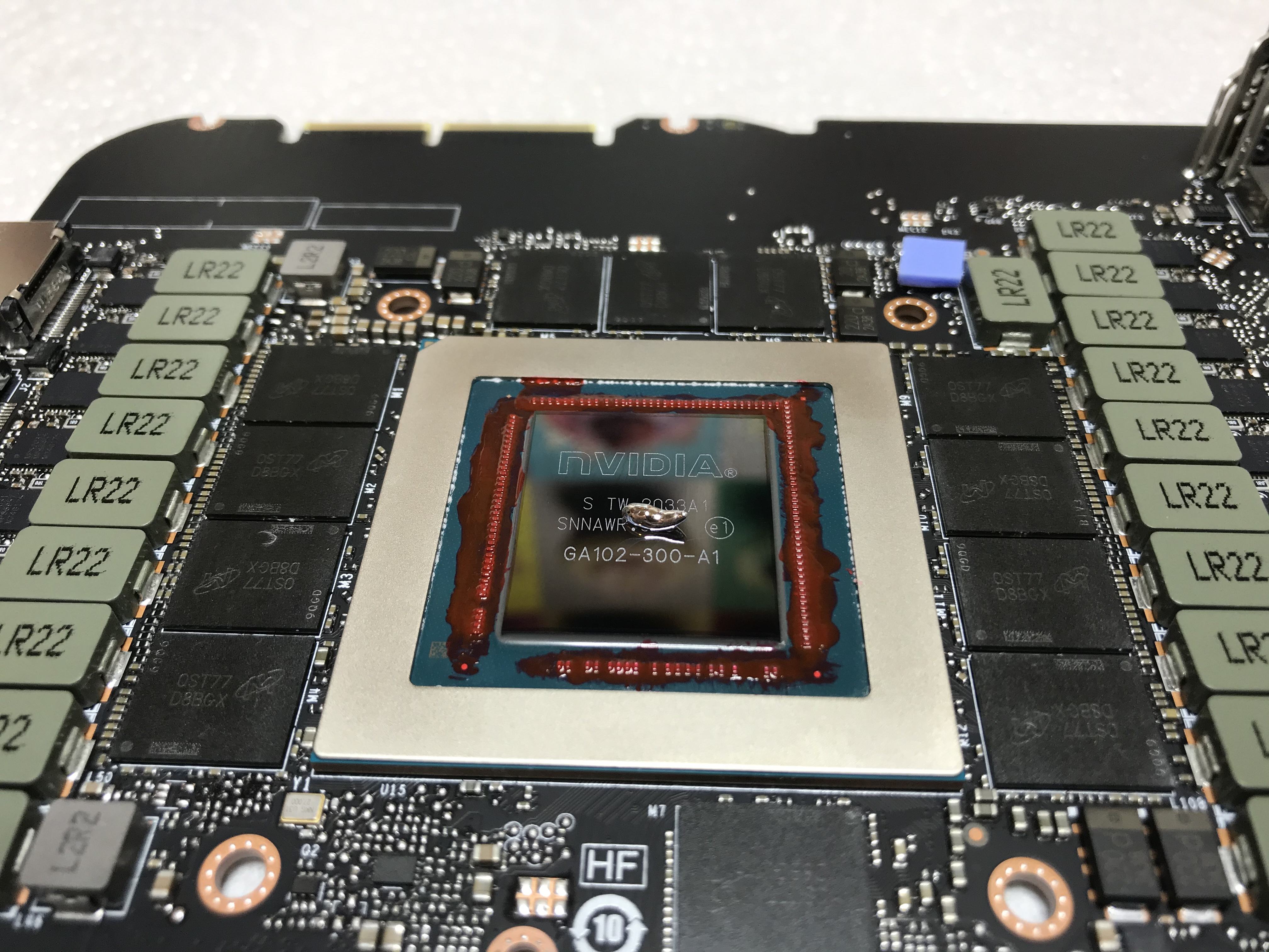

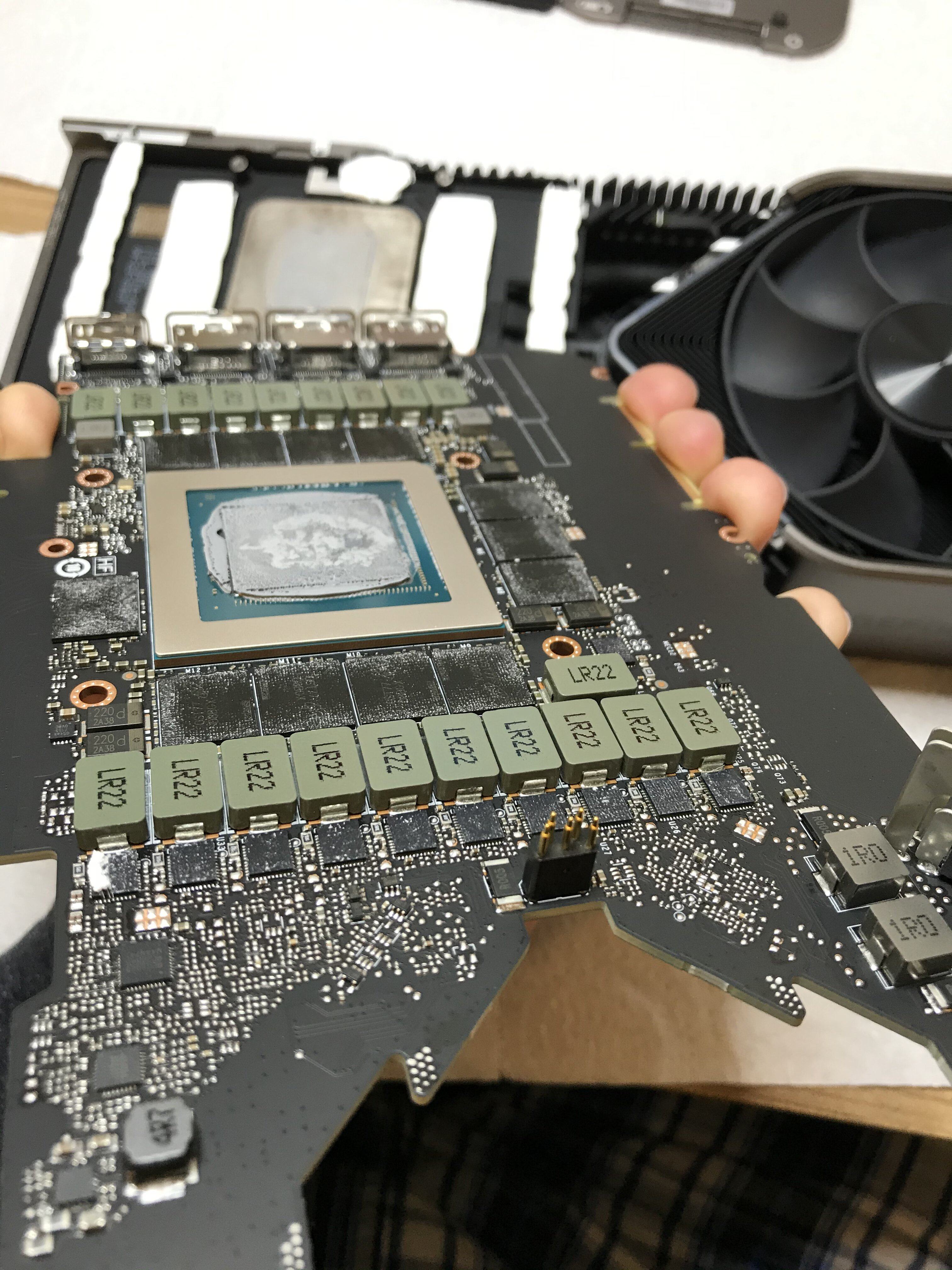

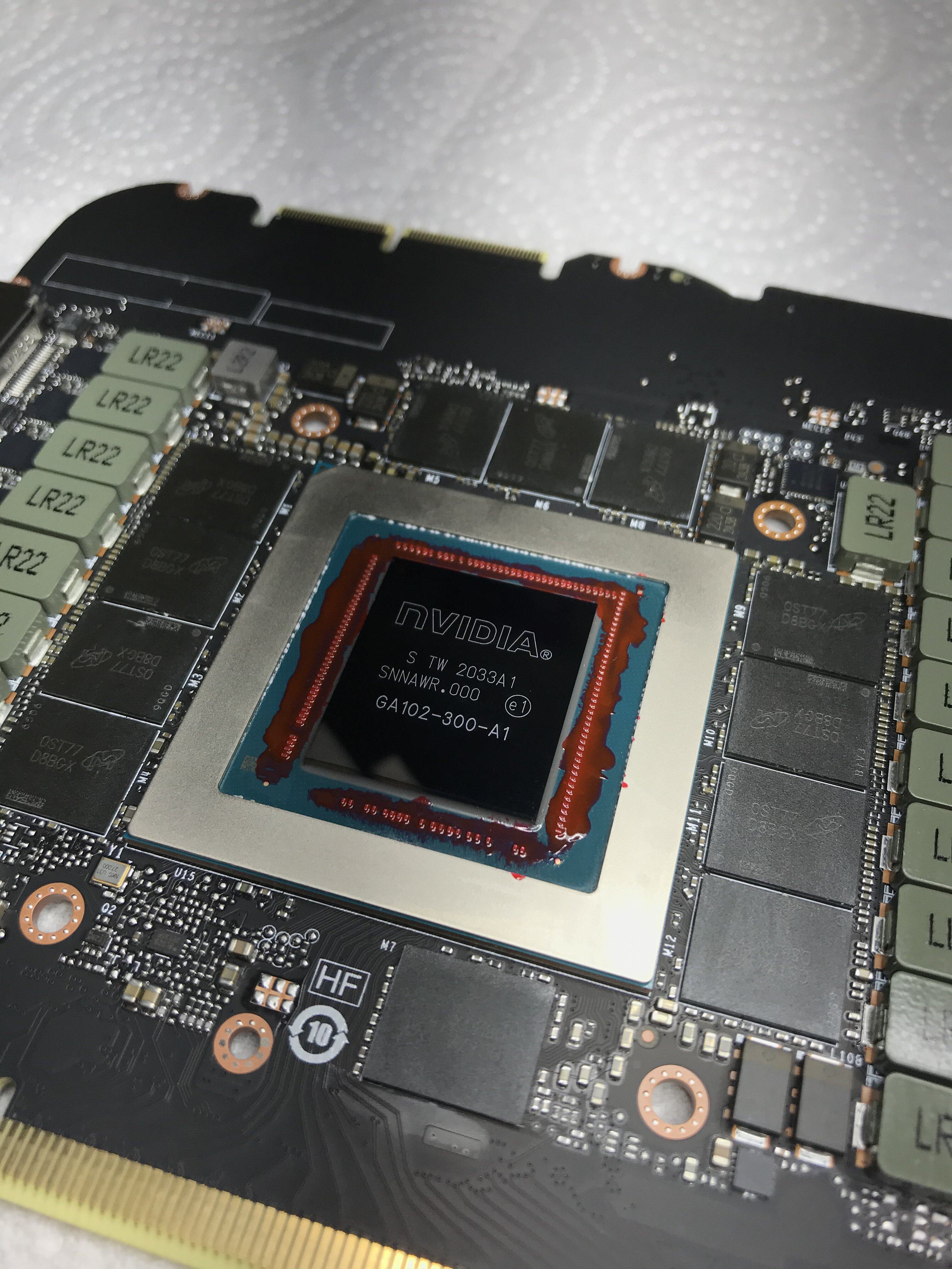

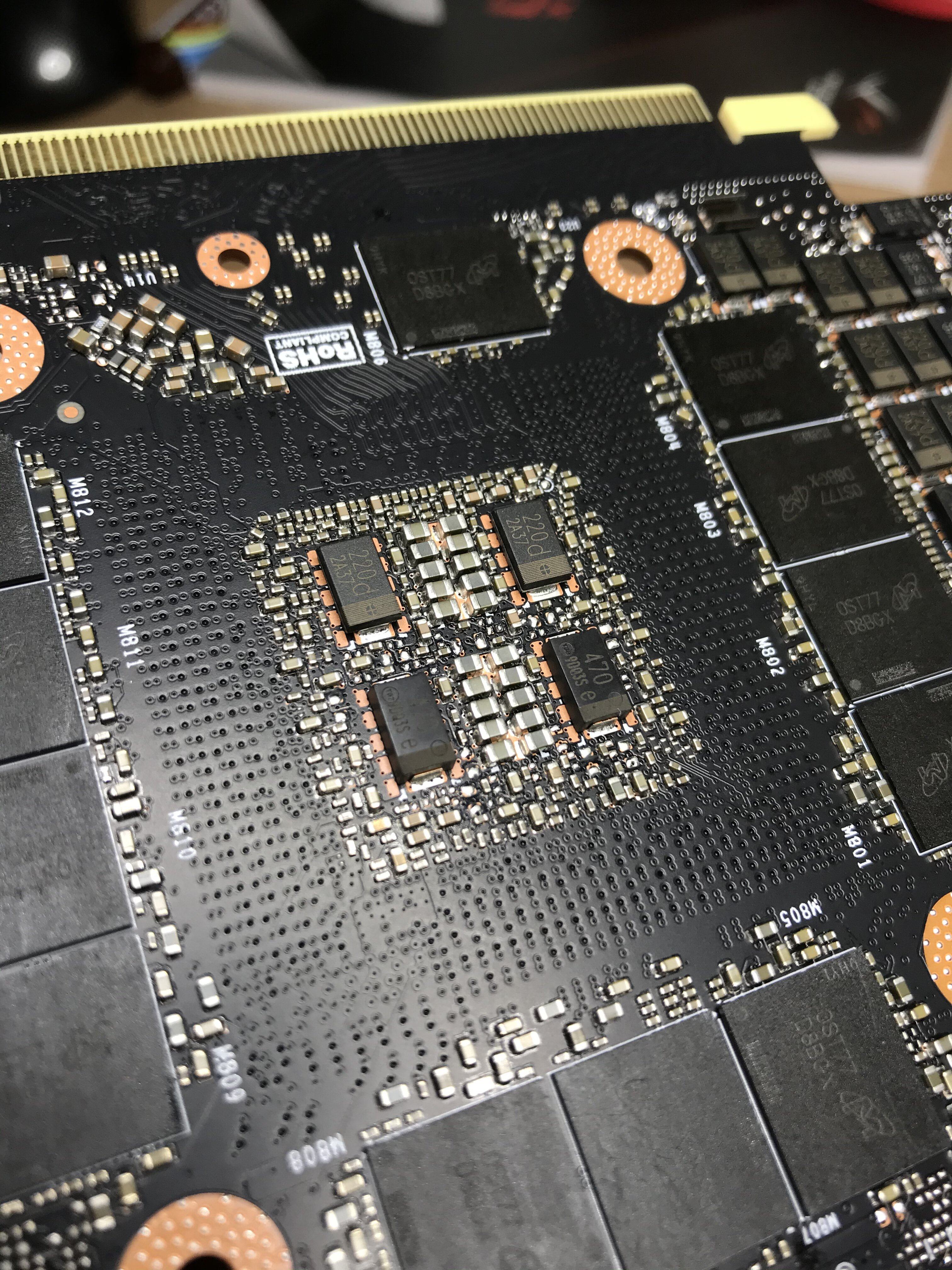

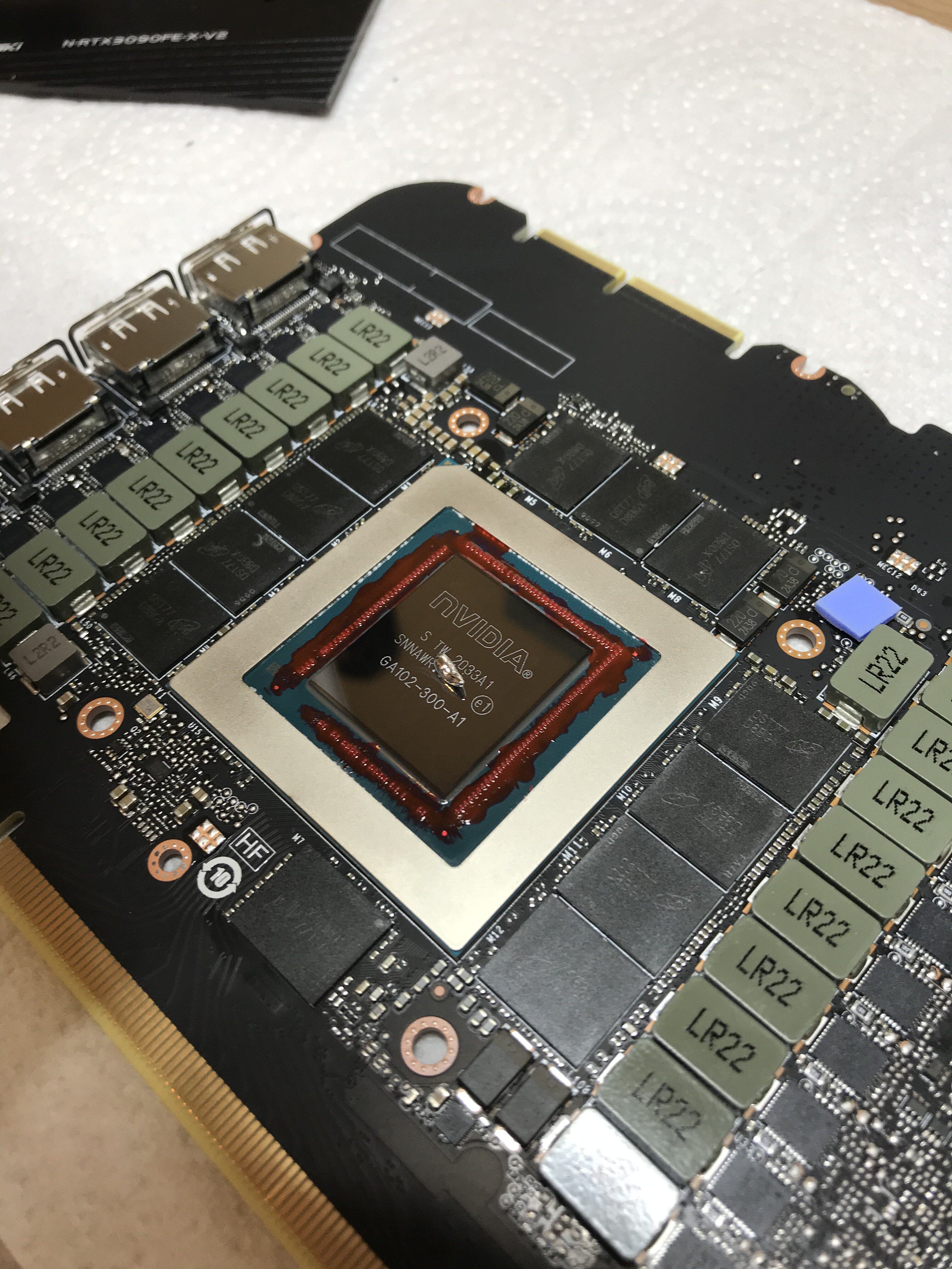

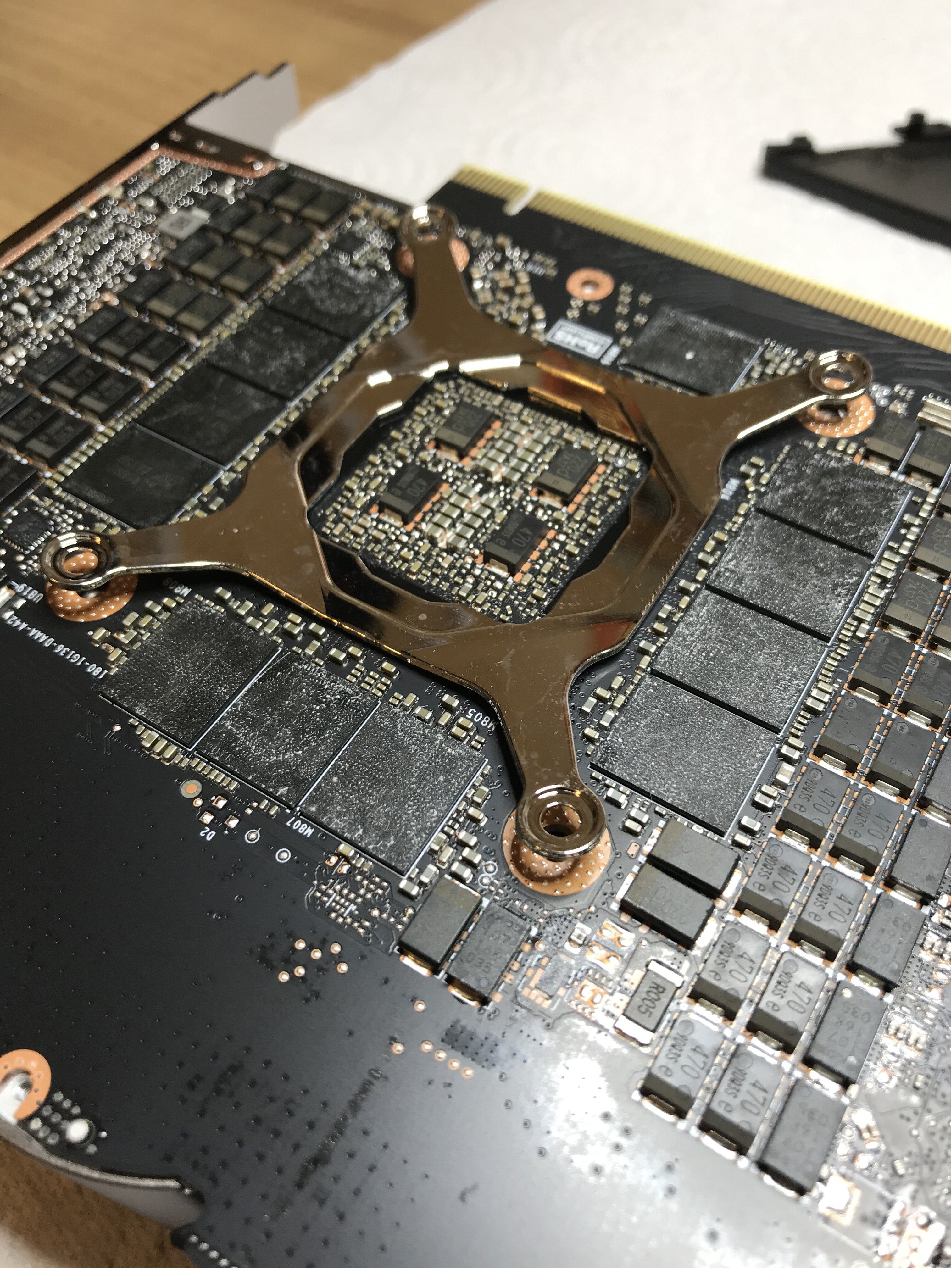

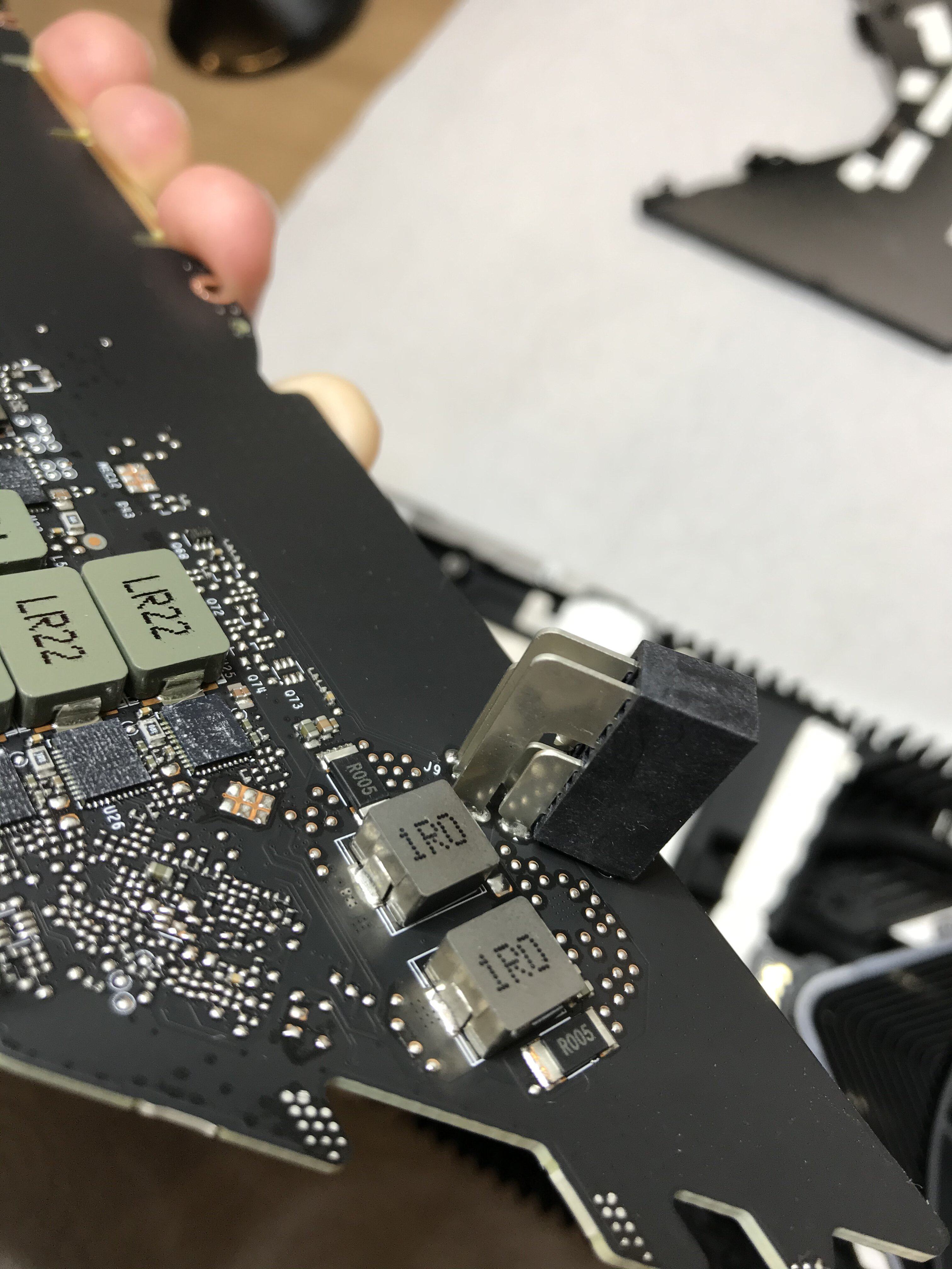

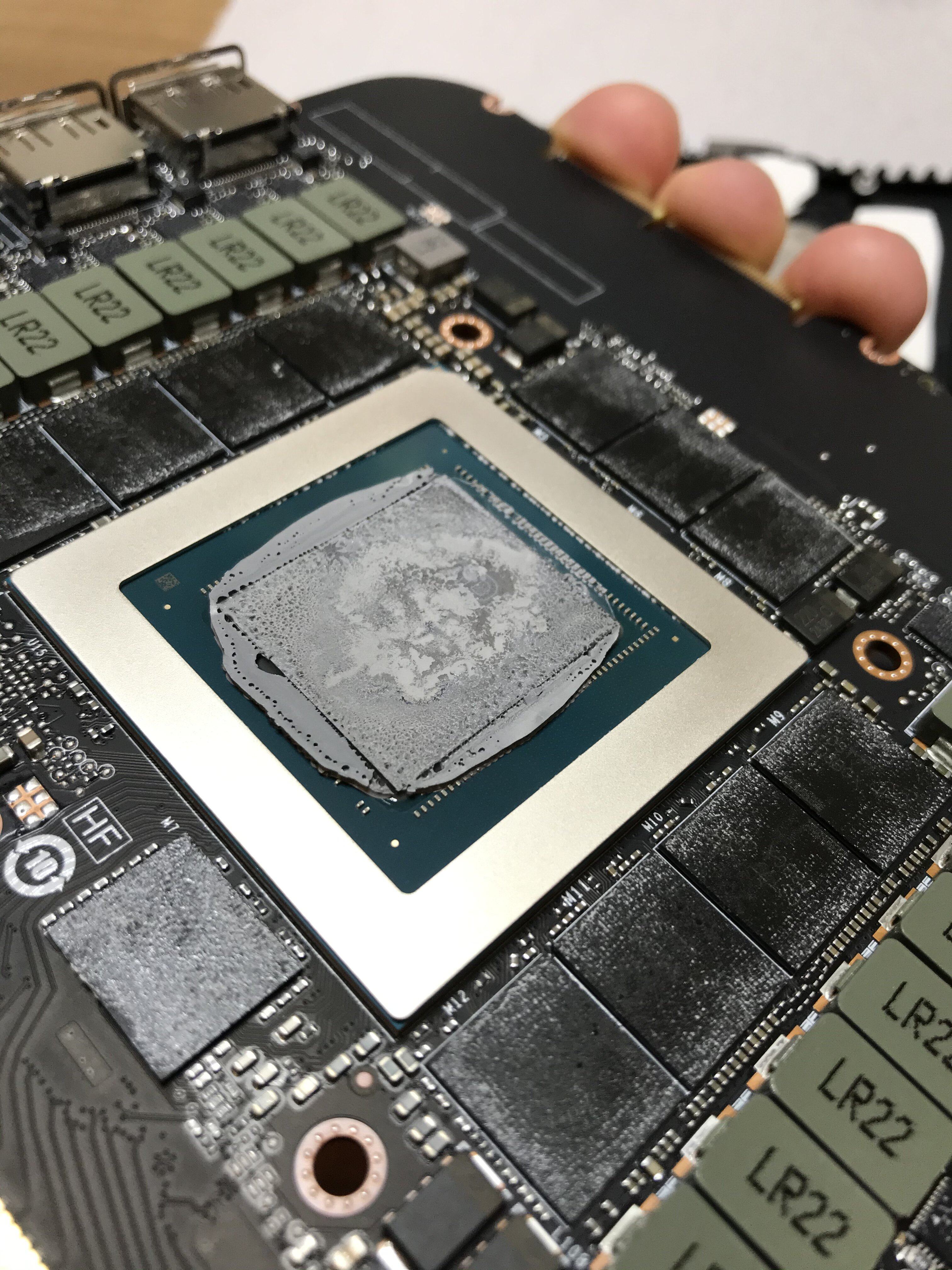

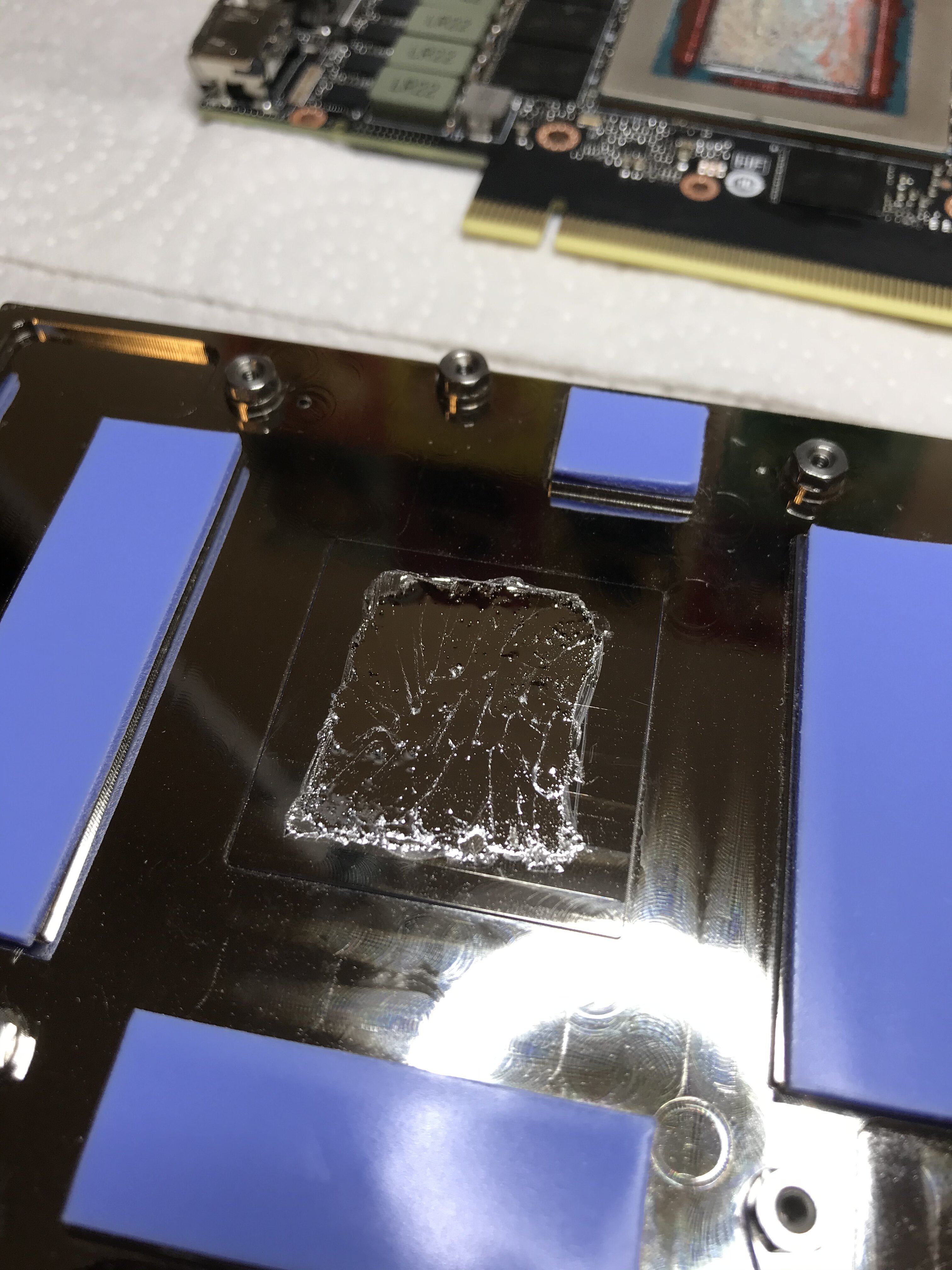

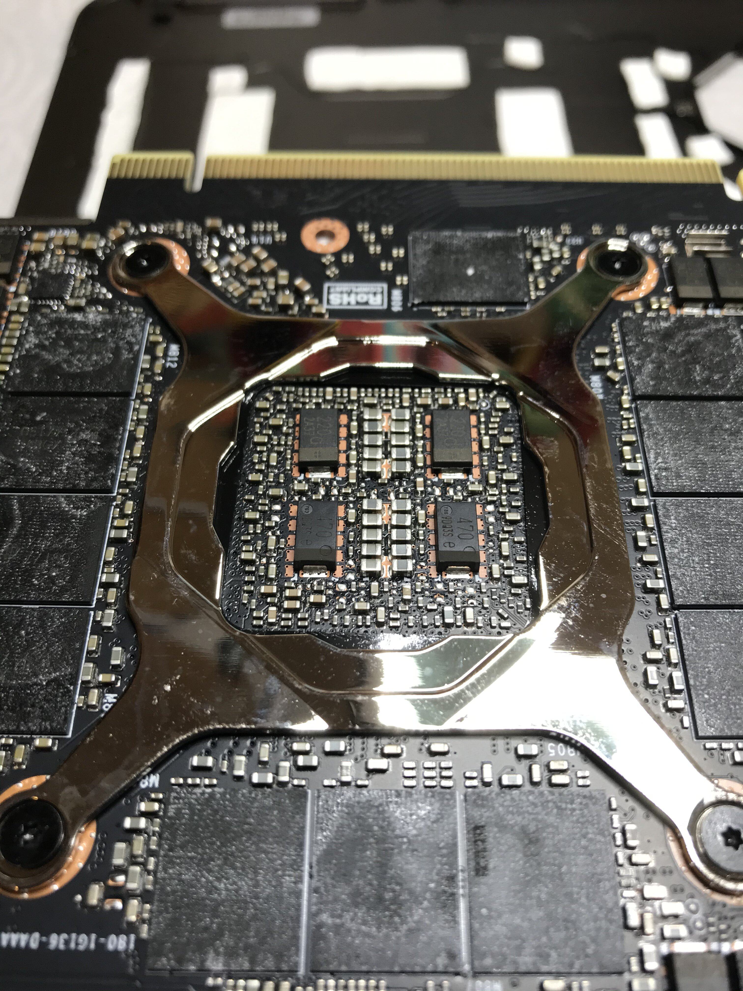

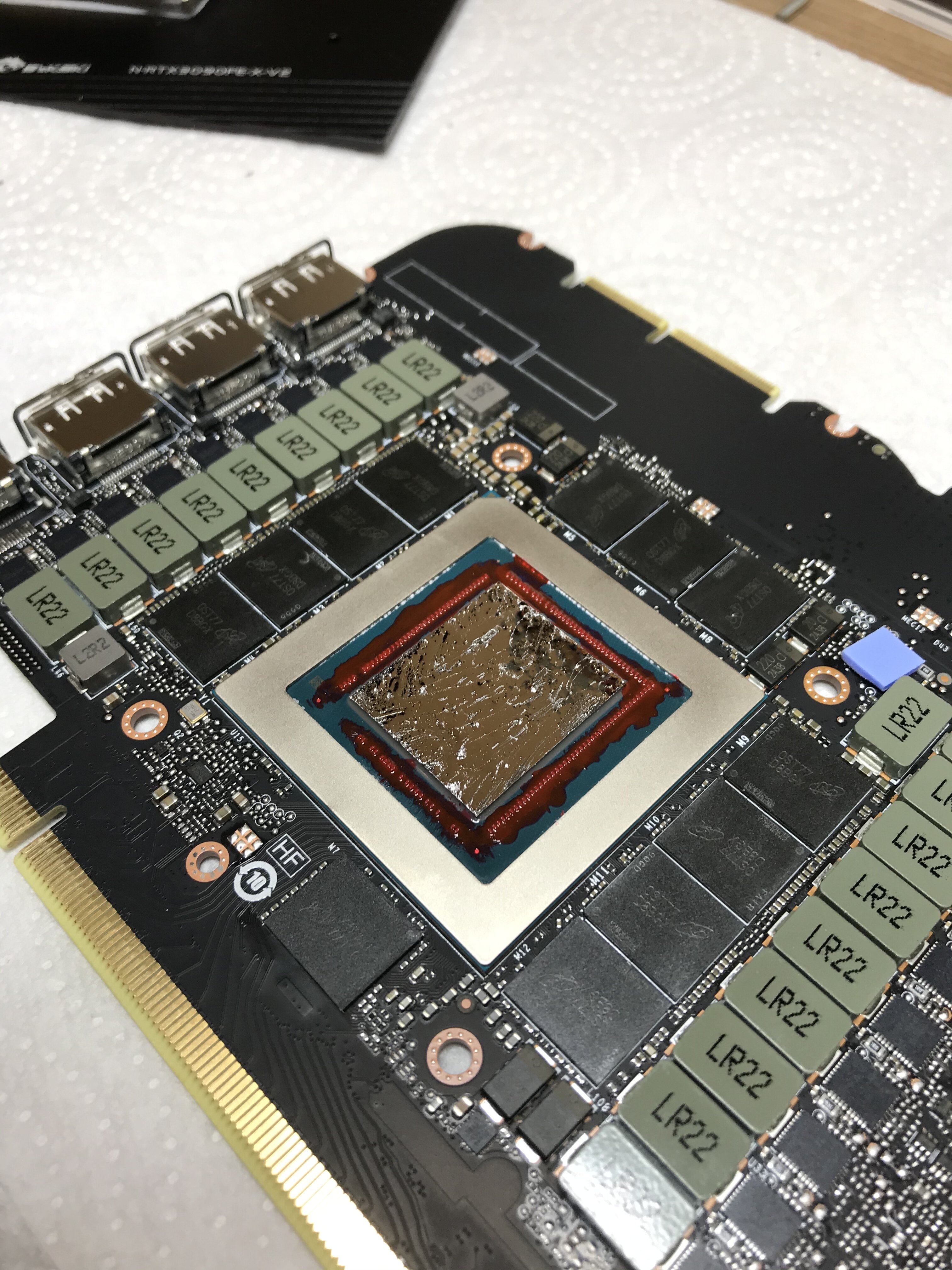

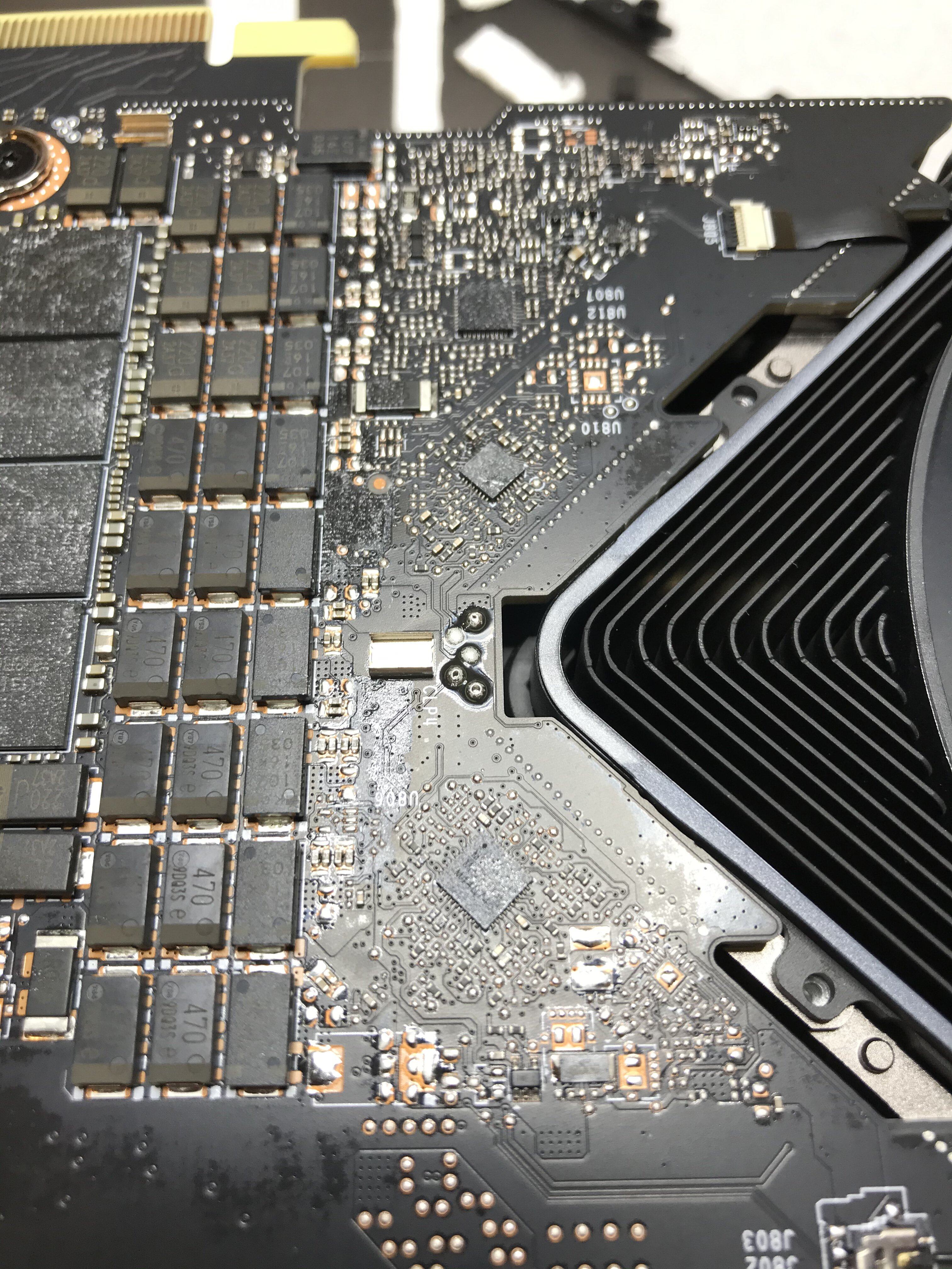

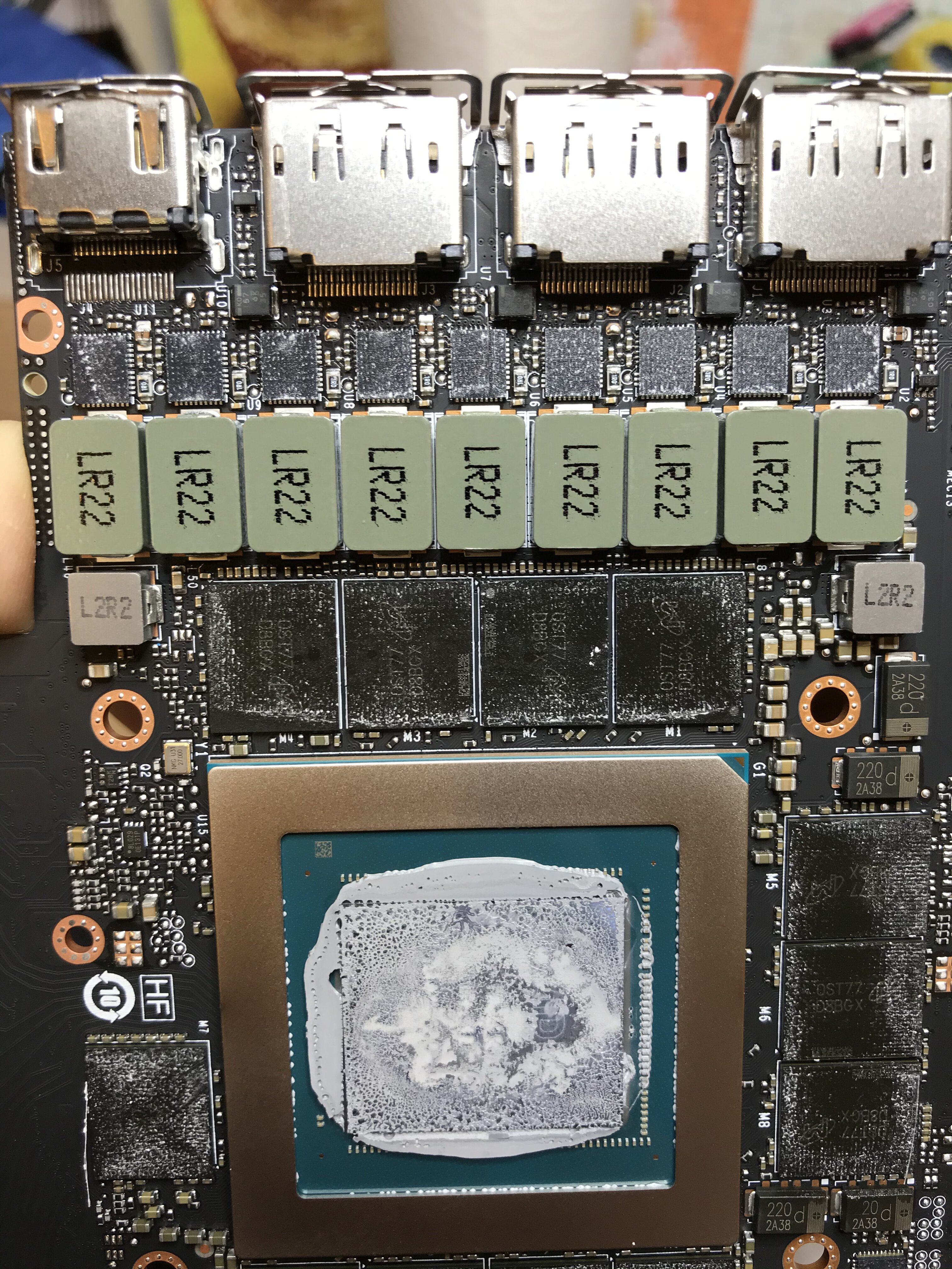

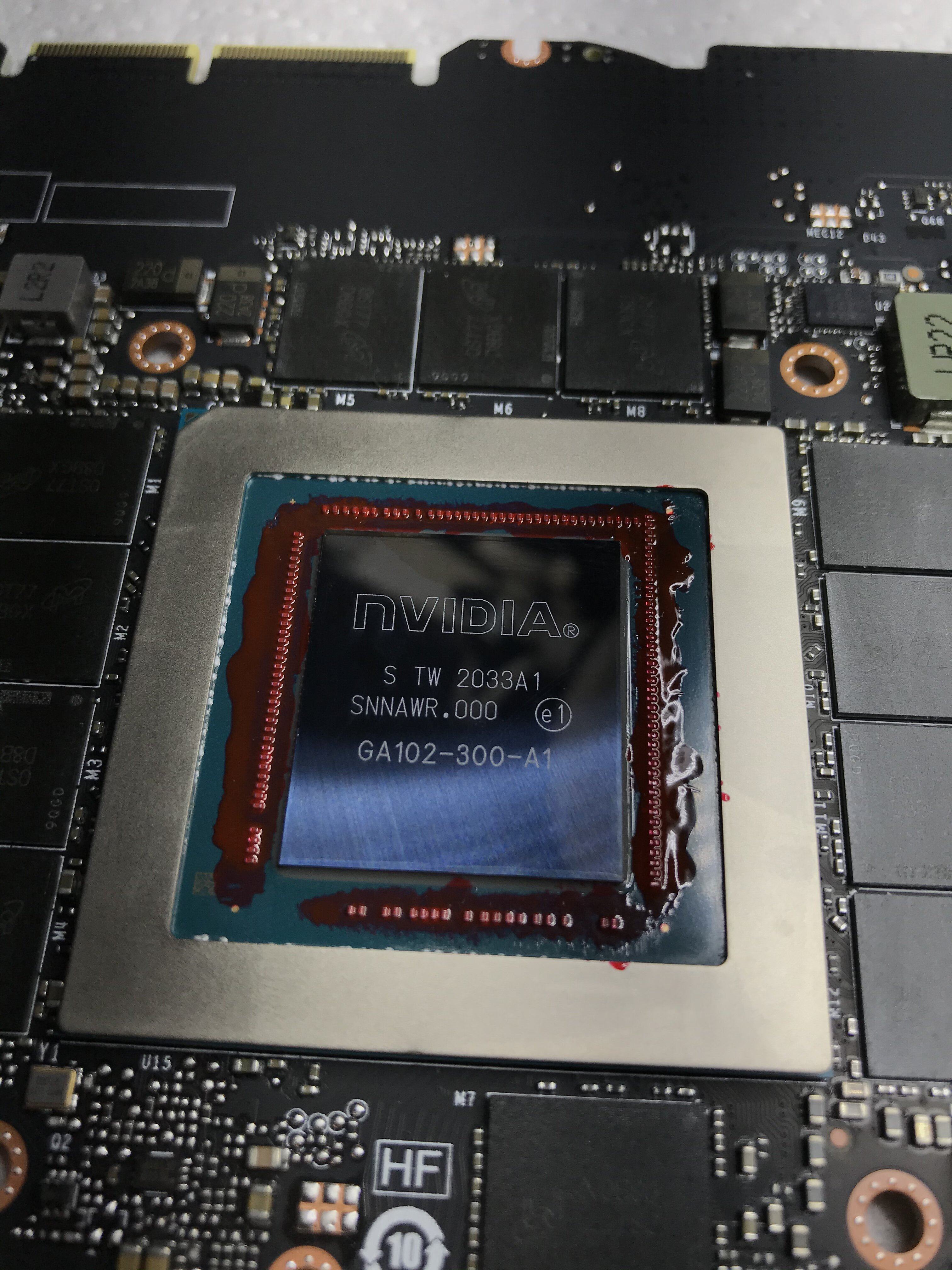

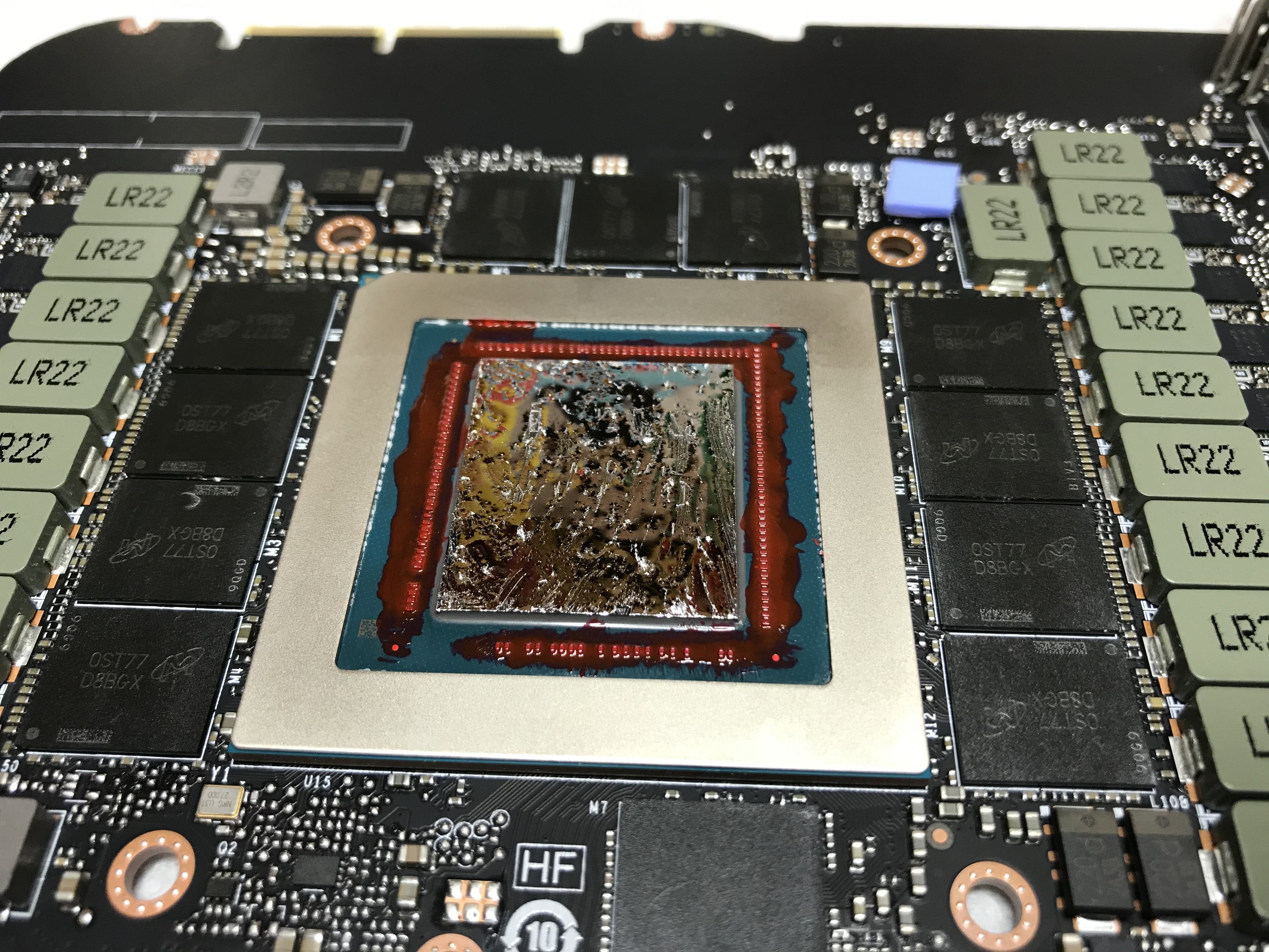

Habe nun etwas weiter gemacht...
An dem Lack (Conformal coating) sieht man, dass ich keine Wärmeleitpaste einsetzen werde ;)
Hoffentlich geht es gut!
Zur Info: Wärmeleitkoeffiziente von Flüssigmetall VS. sehr gute WLP: ca. 75 Watt/m*K zu 12 Watt/m*K

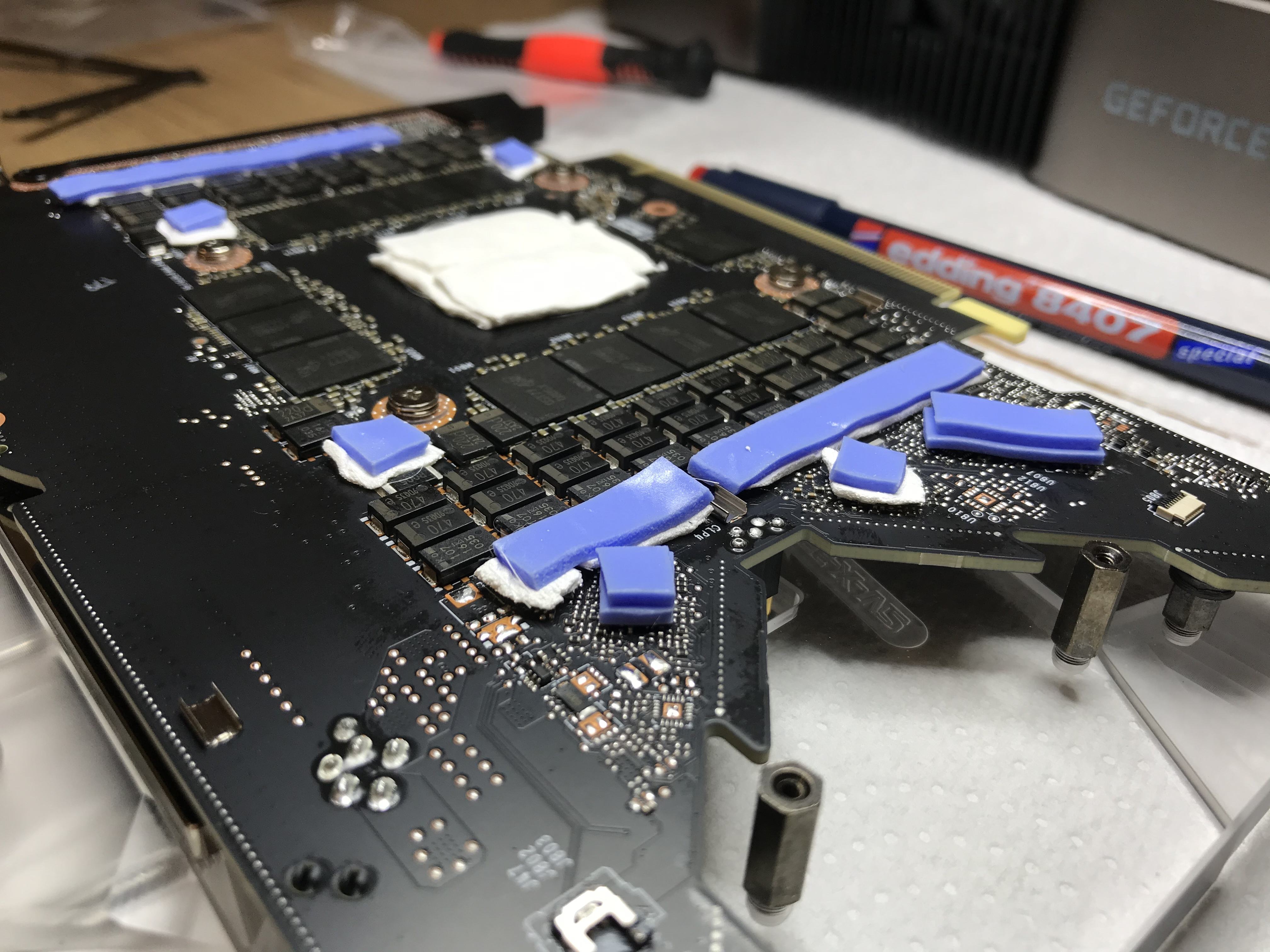

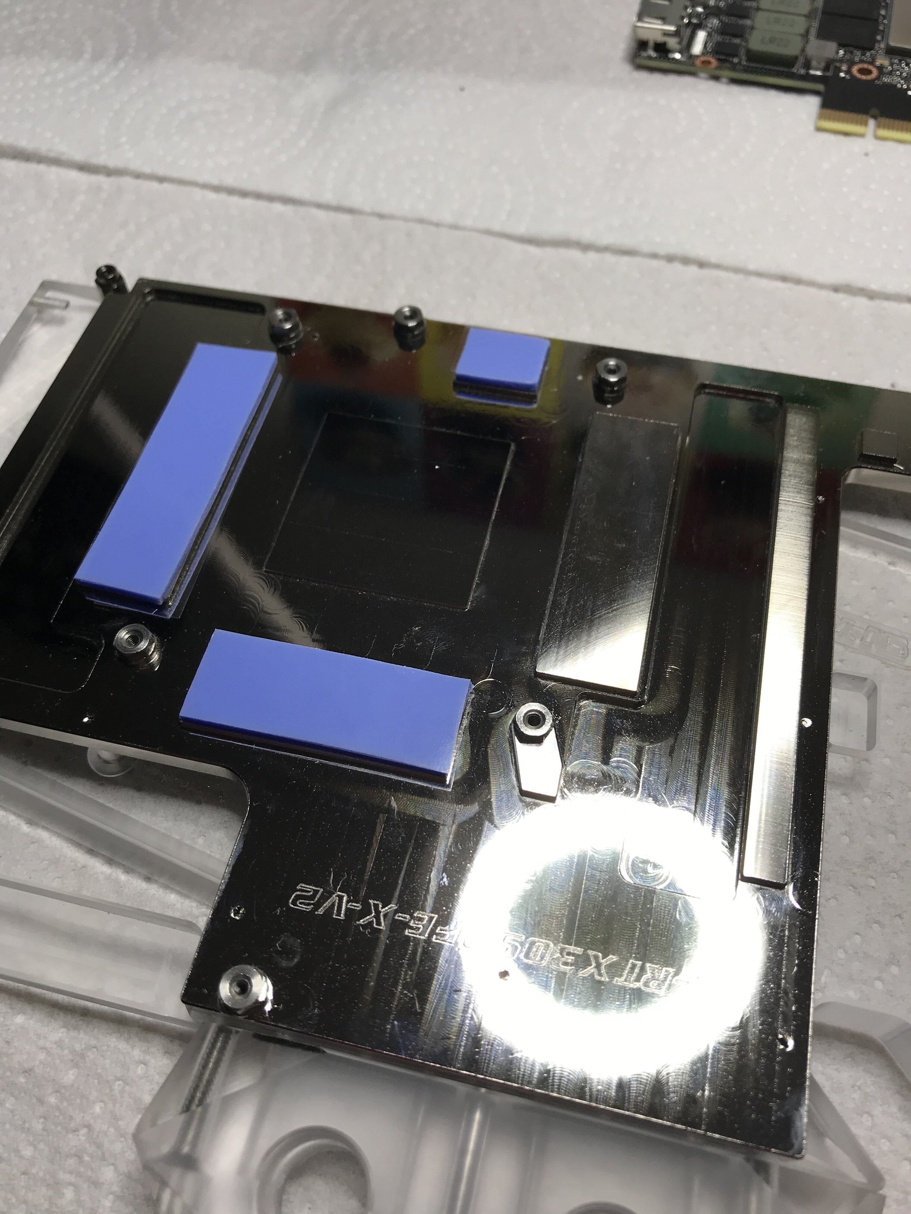

ob das Wärmeleitpad zwischen der Chiprückseite und BackPlate mit der Zeit die elektrischen Eigenschaften der dort unzähligen Kondensatoren beinflusst und somit Stabilität der Grafikkarte?
Oder gibt es hersteller, die zwischen der Chiprückseite und BackPlate standartmässig WLP drauflegen?
Warum ich frage: heute steht die Finalisierung der WaKü Umbau meiner 3090FE: ich tendiere eher dazu doch noch WLP auf die Chiprückseite vorzusehen
Hallo in die Runde.
Habe eine Frage an die Experten ;)
Ich habe auf meine auch WLP gemacht, schaden kann es auf keinen Fall, und Denke auch nicht das es die Kondensatoren beeinflussen wird.

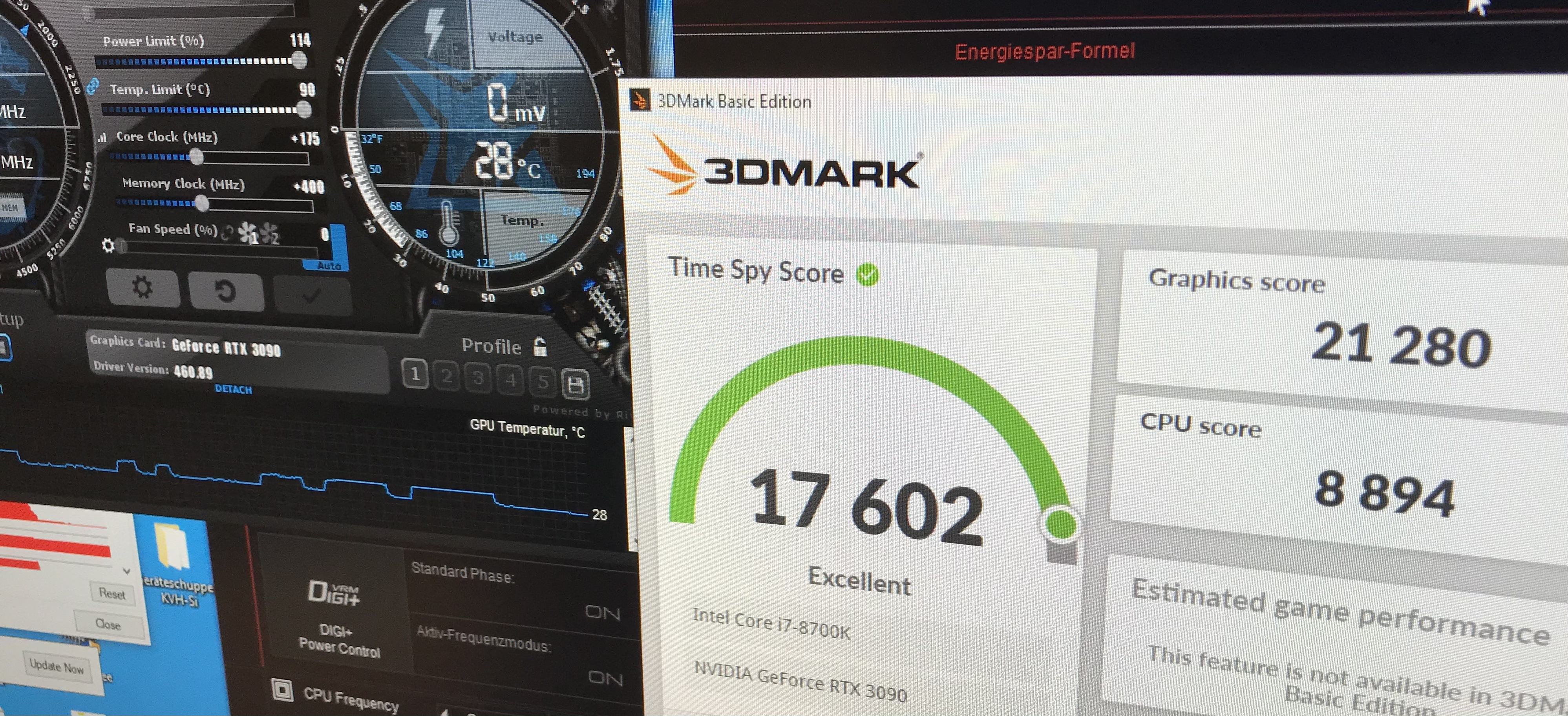

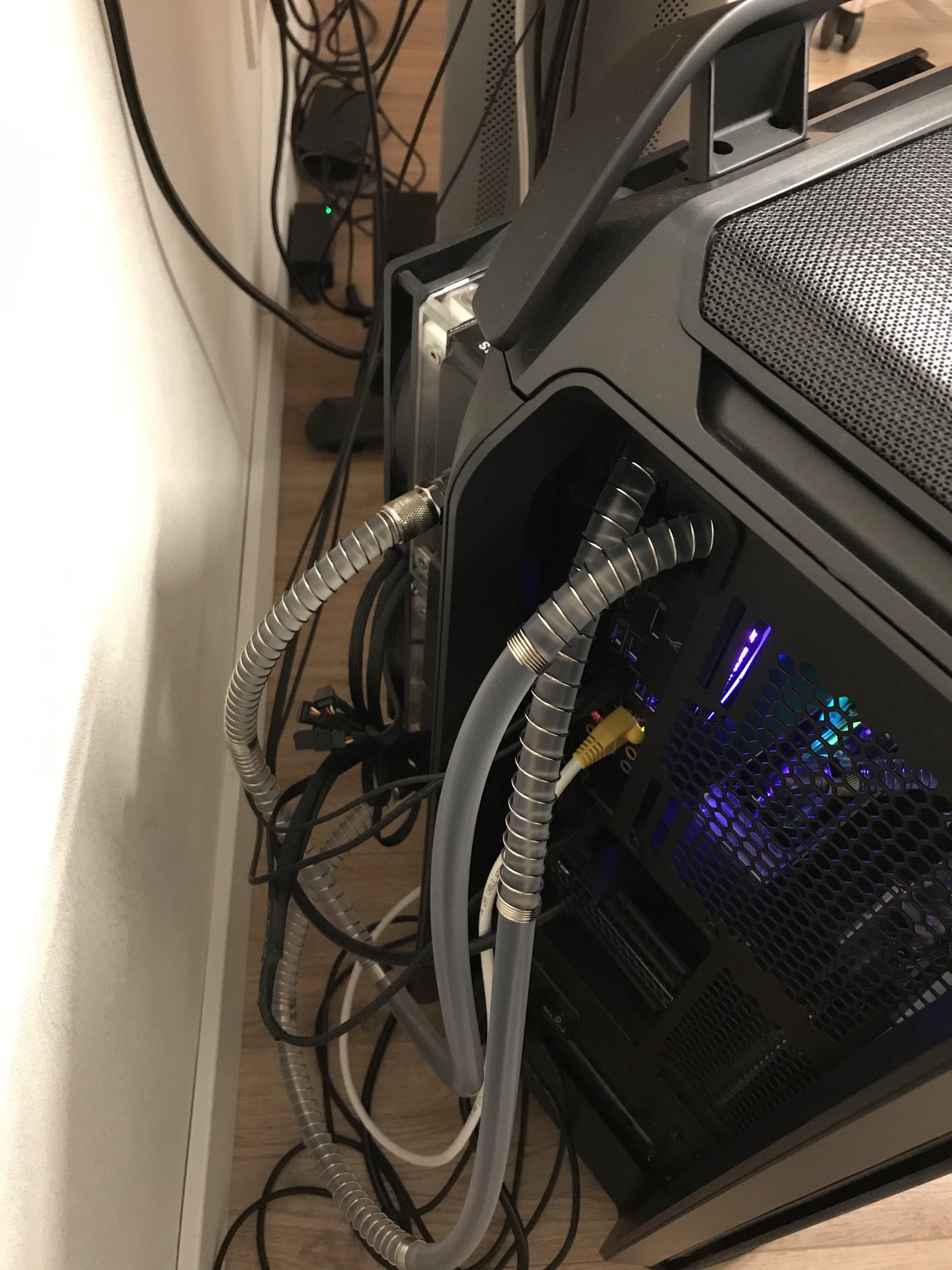

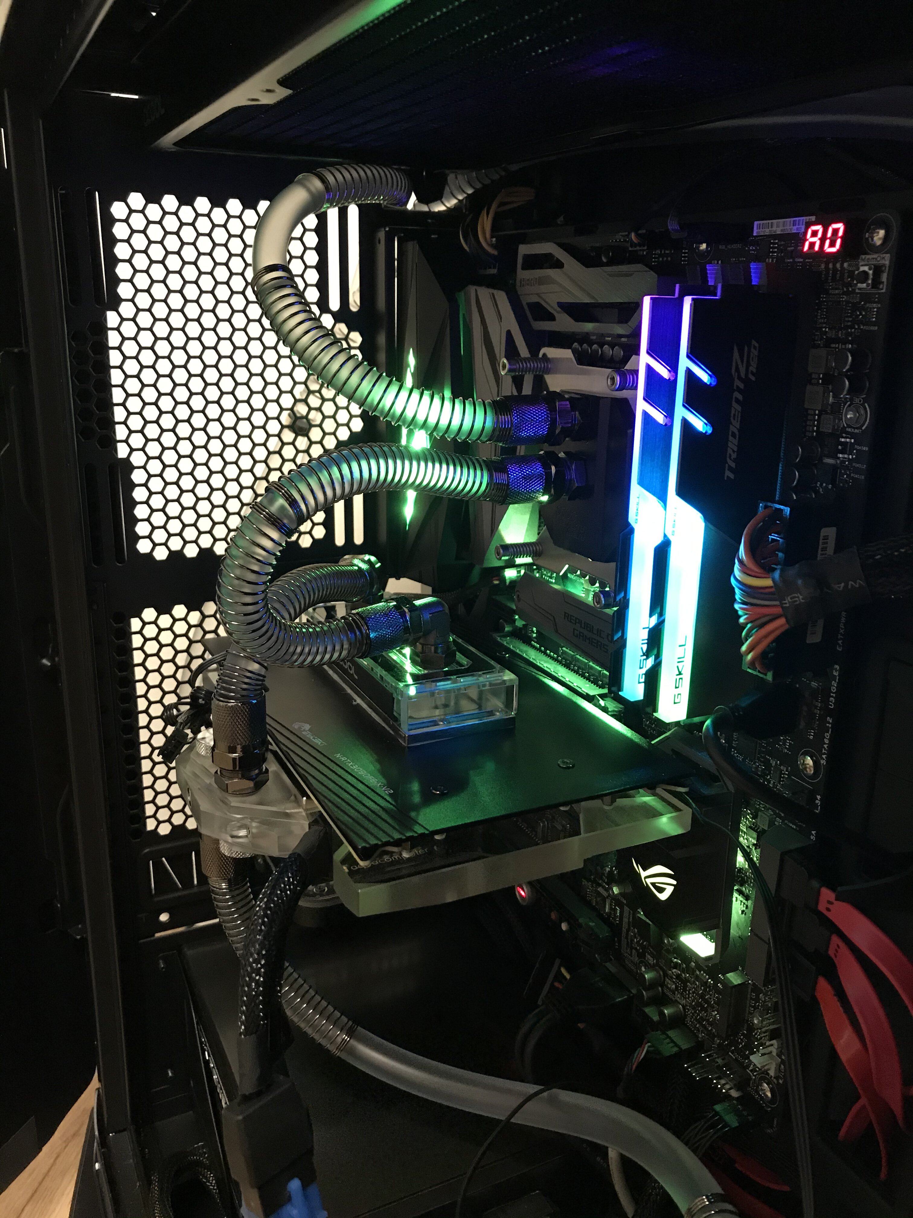

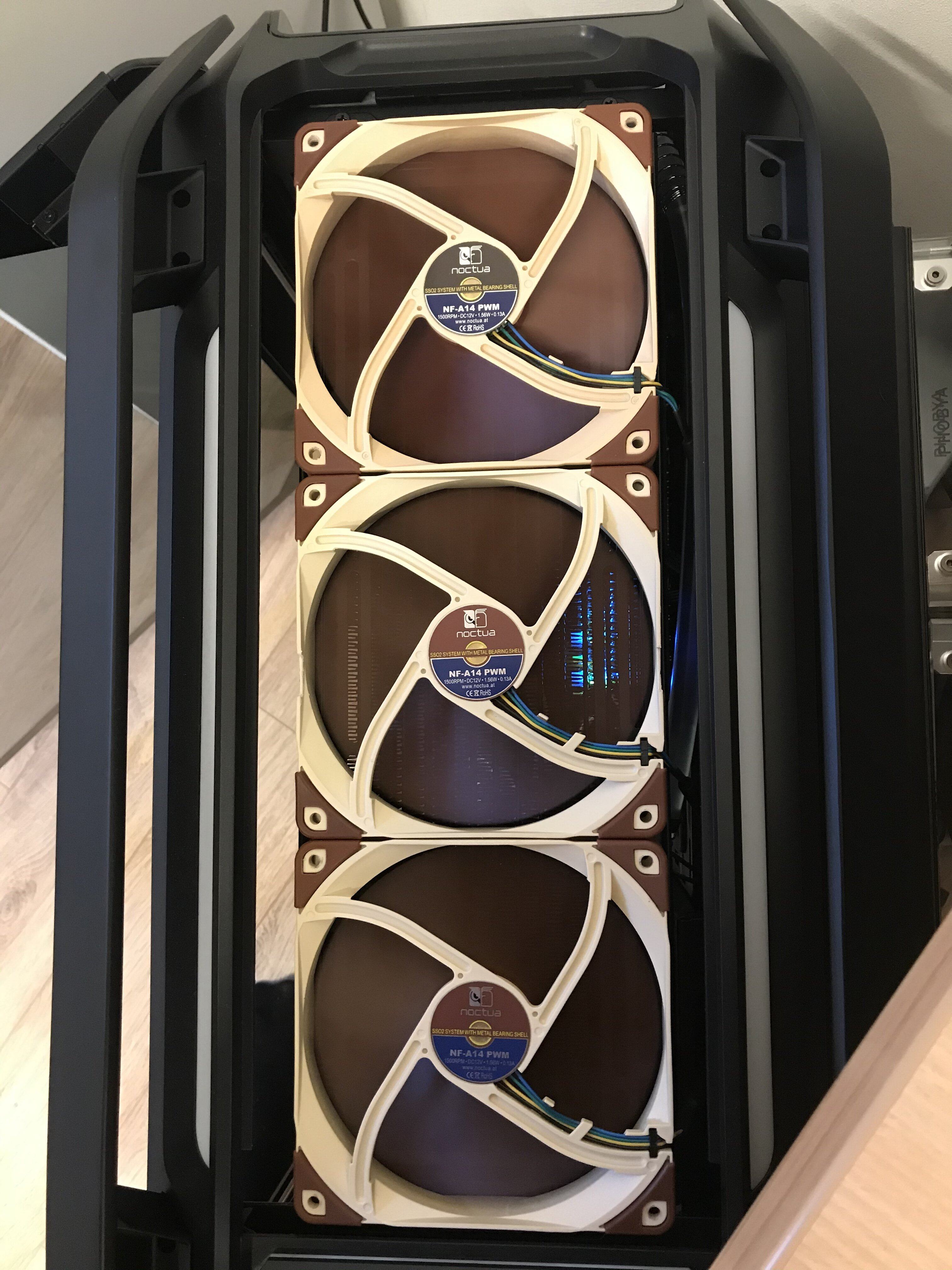

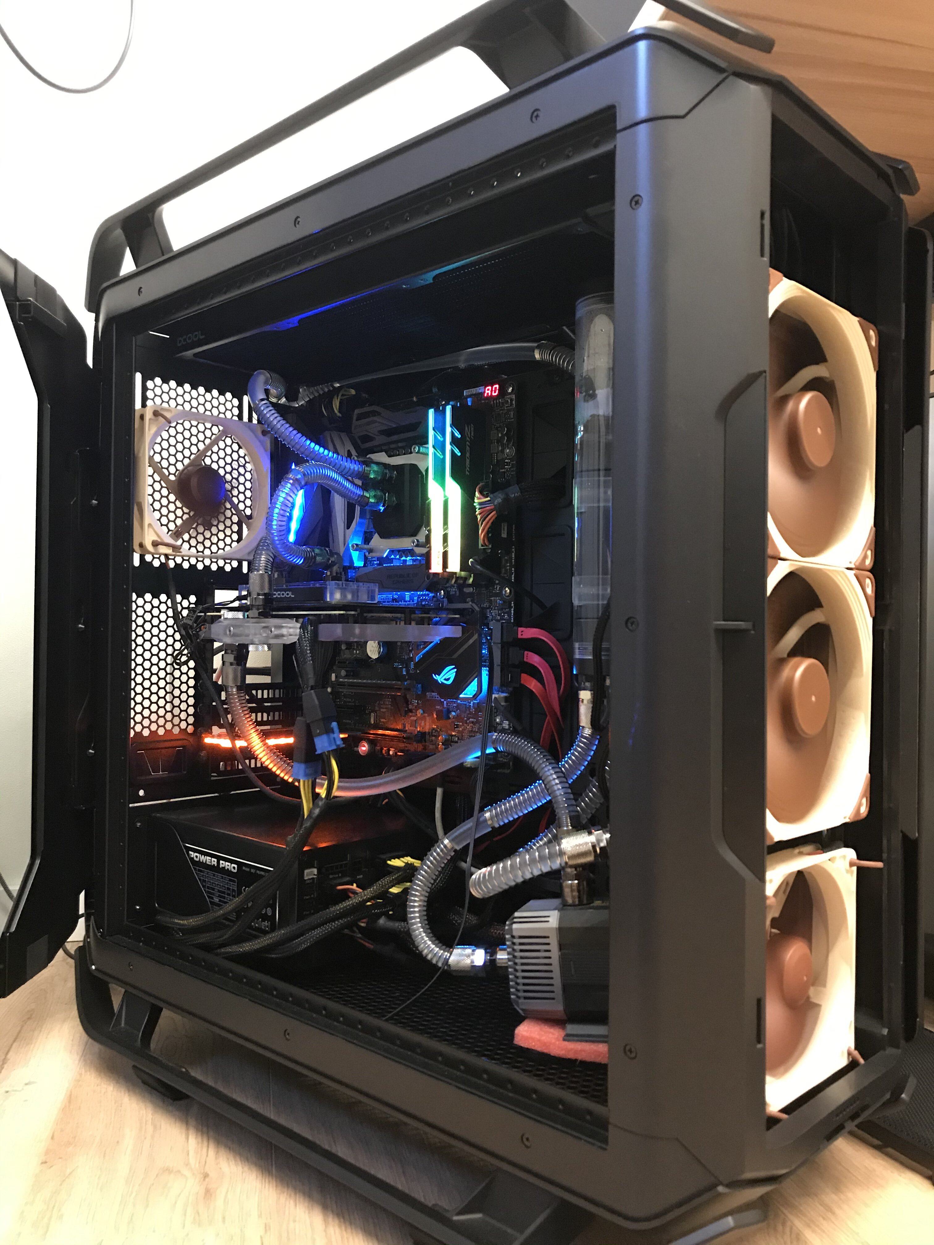

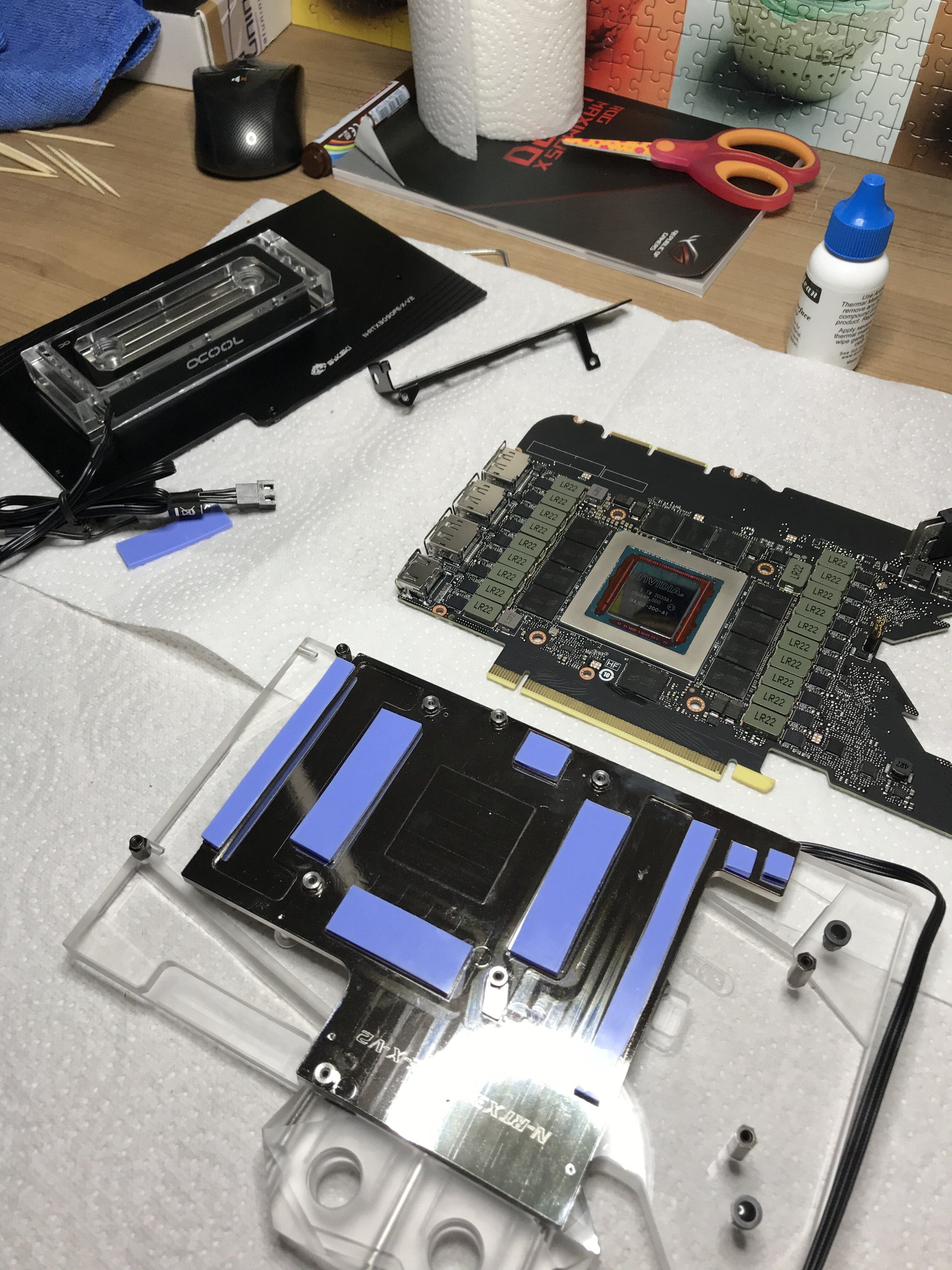

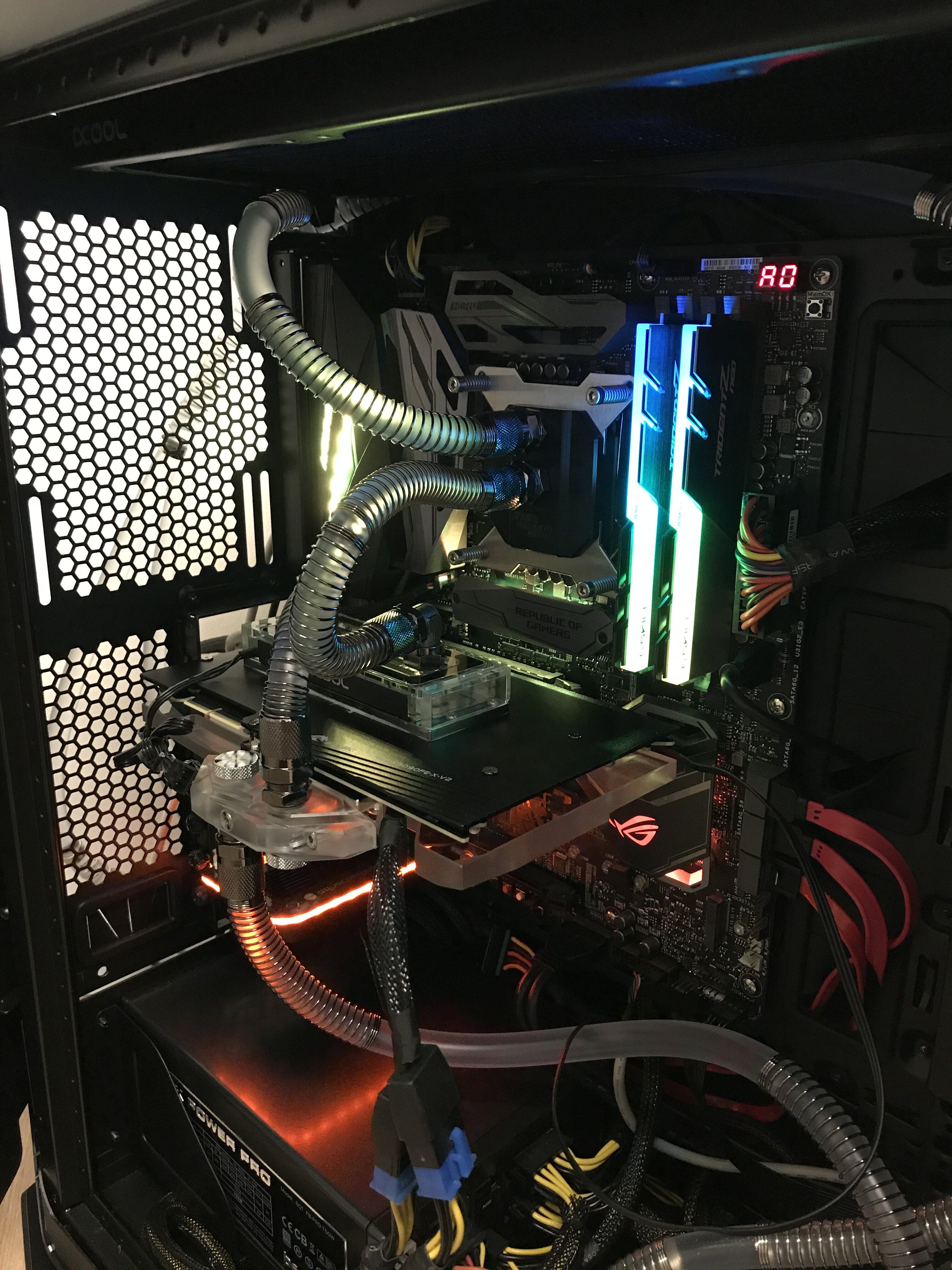

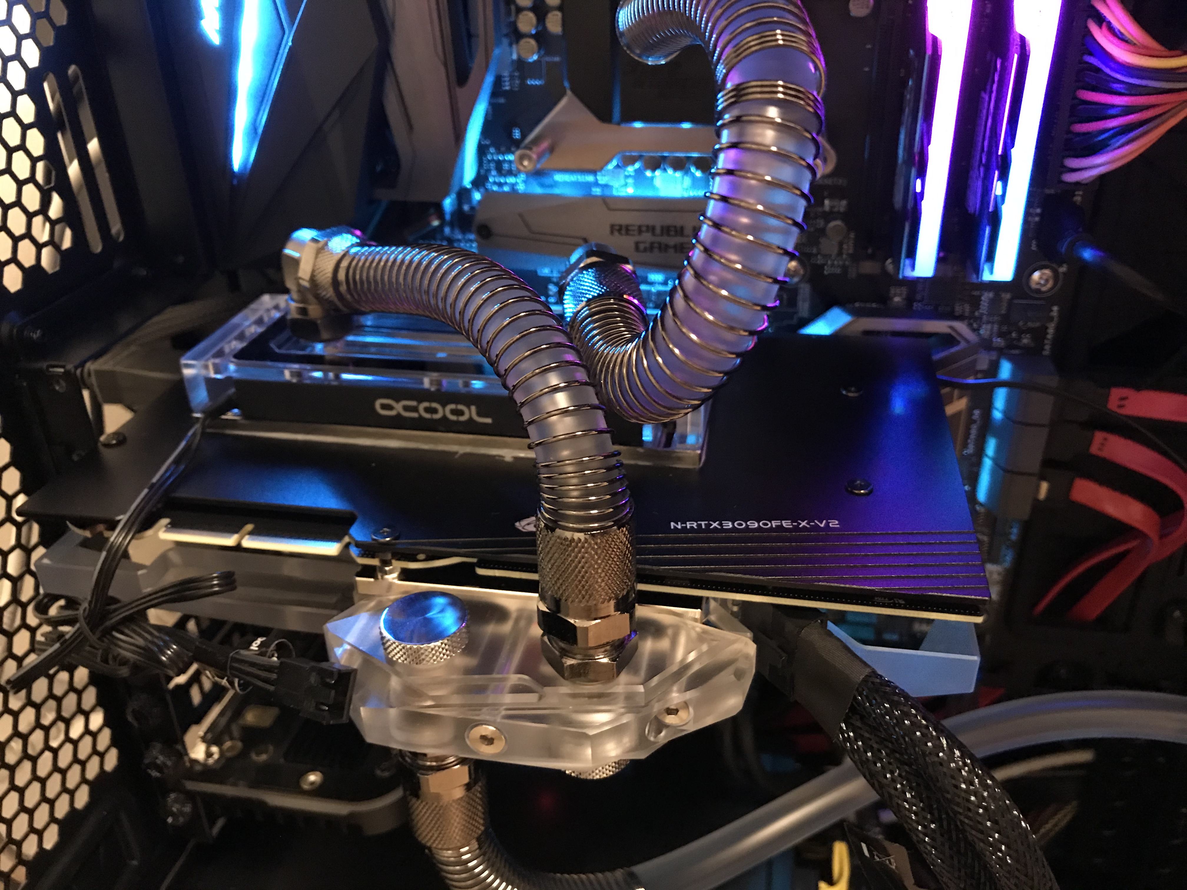

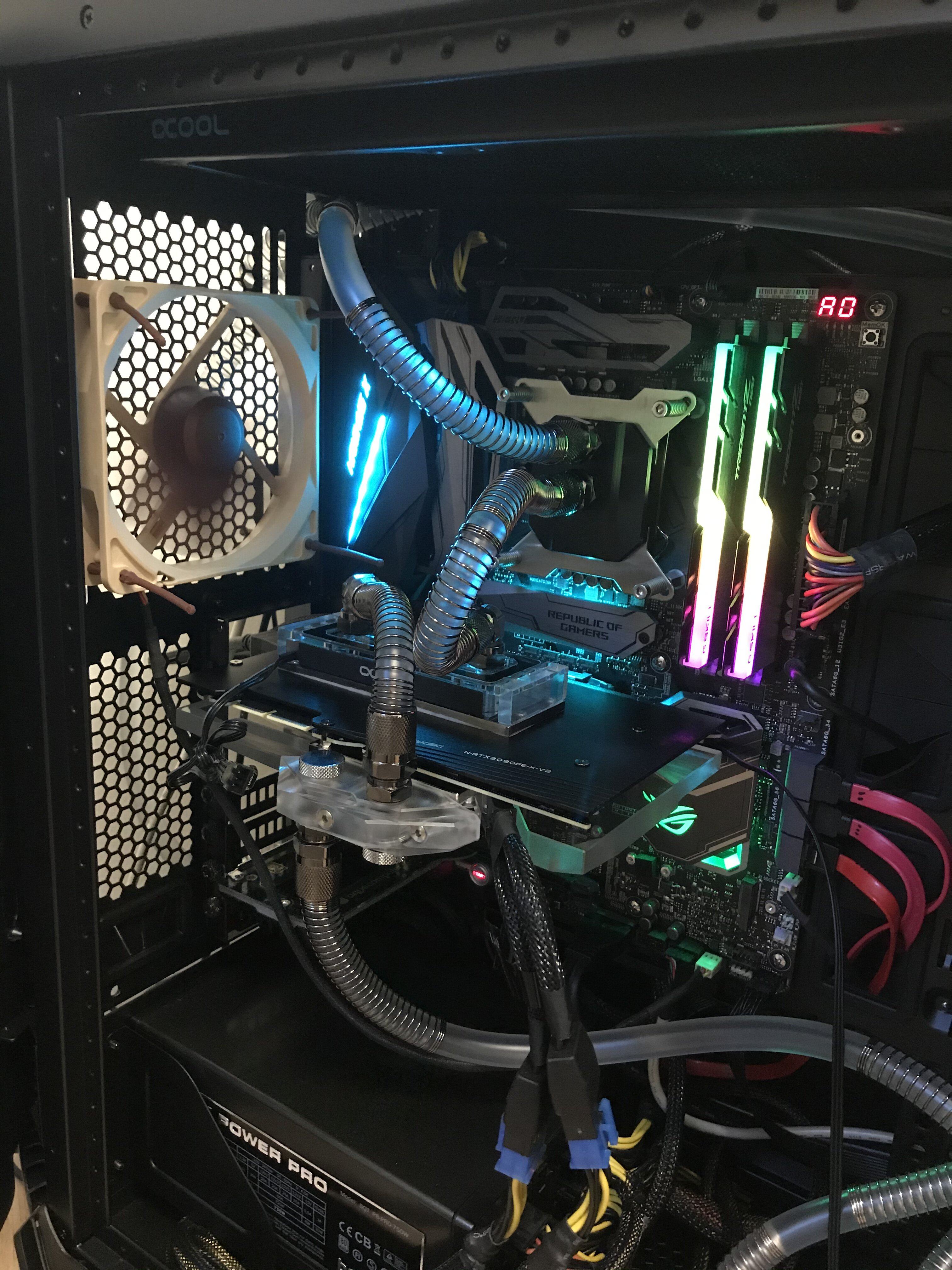

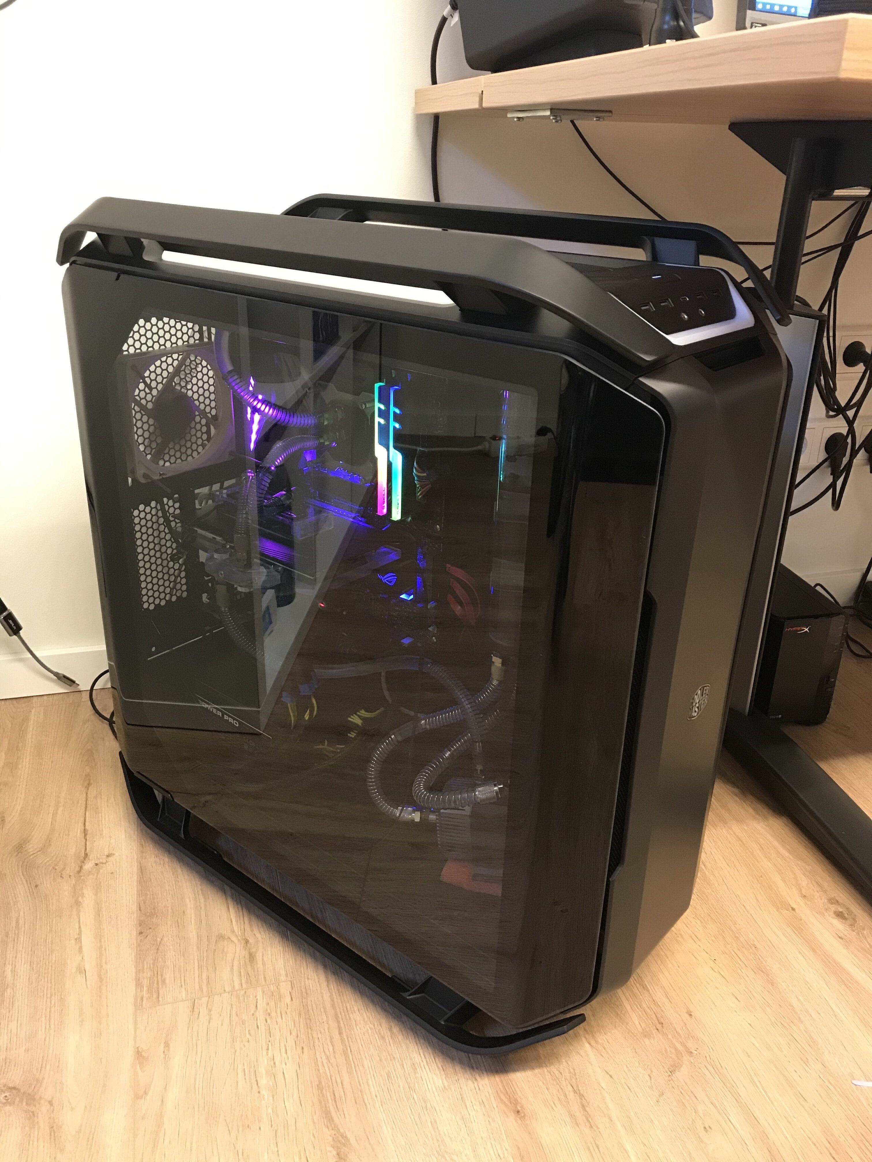

Nun ist es vollbracht! Das war eine Geburt! Alter falter!
Zunächst ein Mal Bilder, die Erklärungen kommen später :-)
+175 MHz scheinen stabil zu sein, bei 41 Grad ;-)
21.280 Grafikscore - soweit ok?

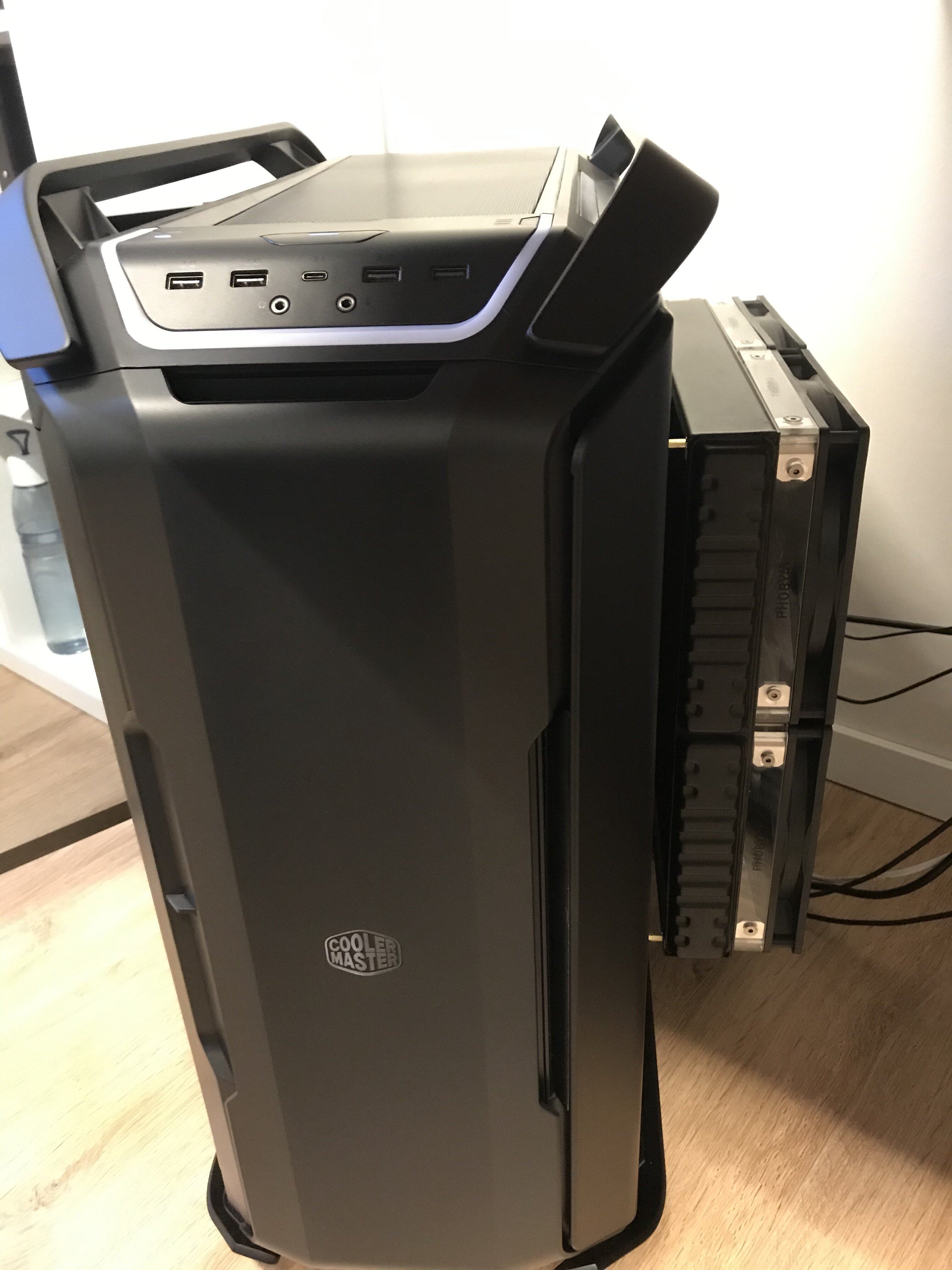

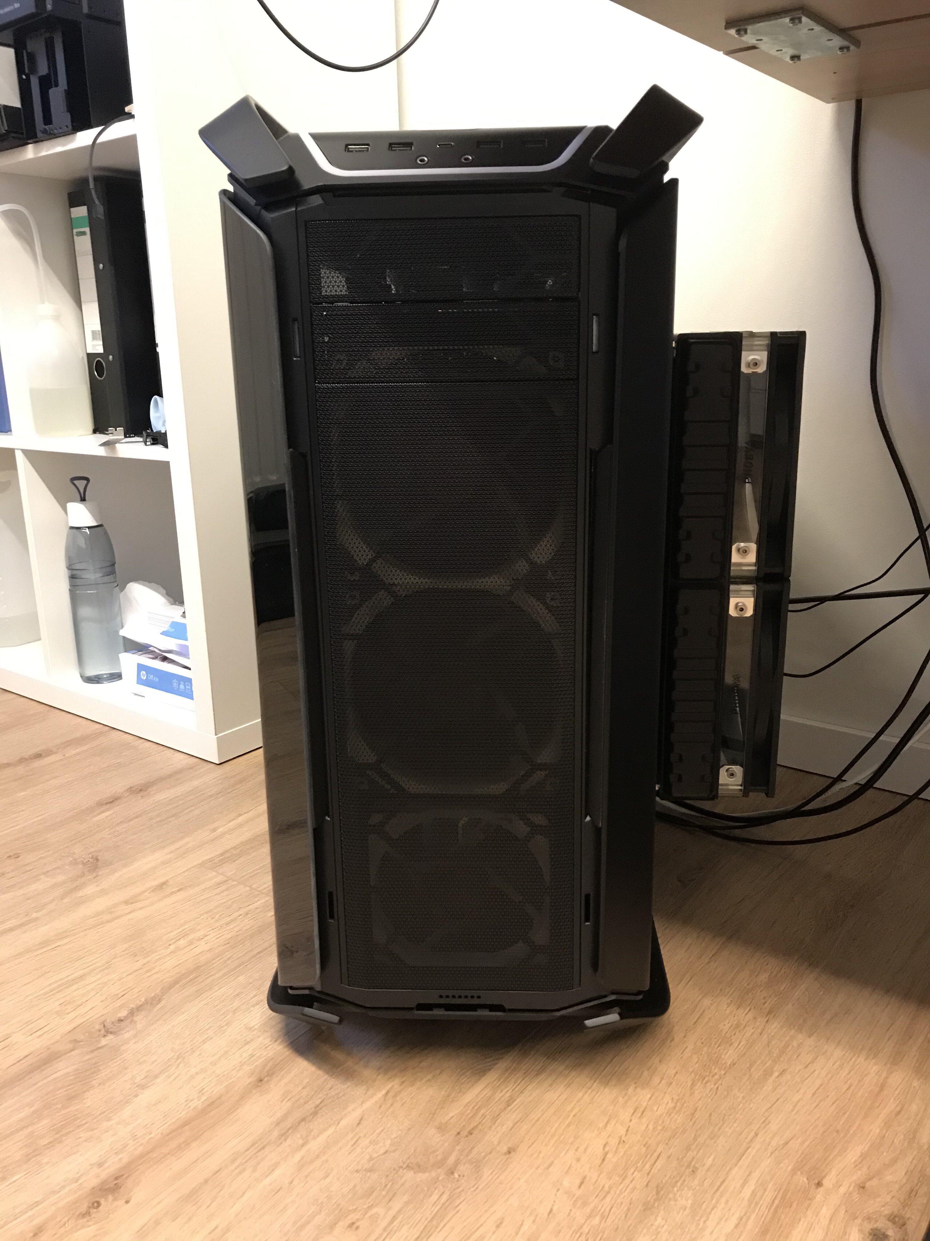

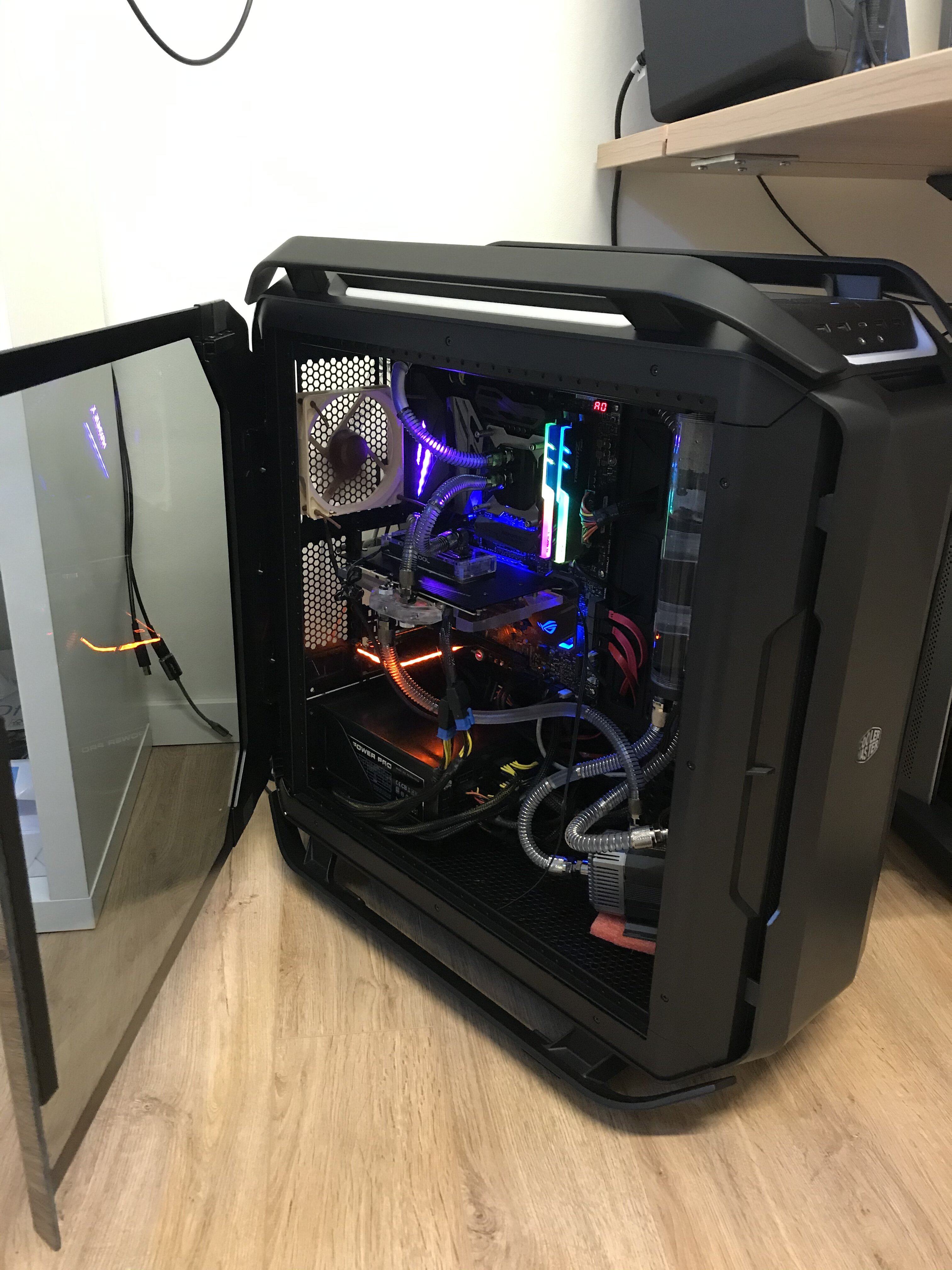

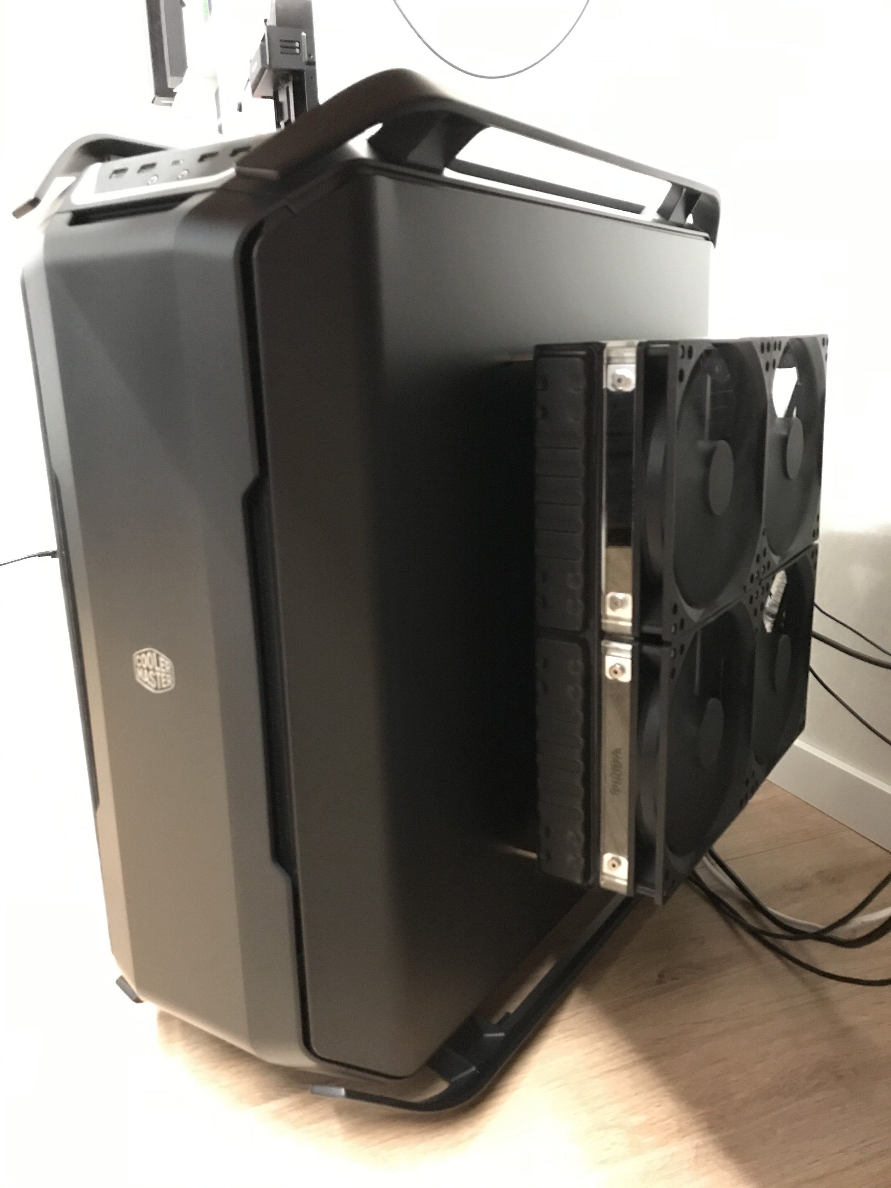

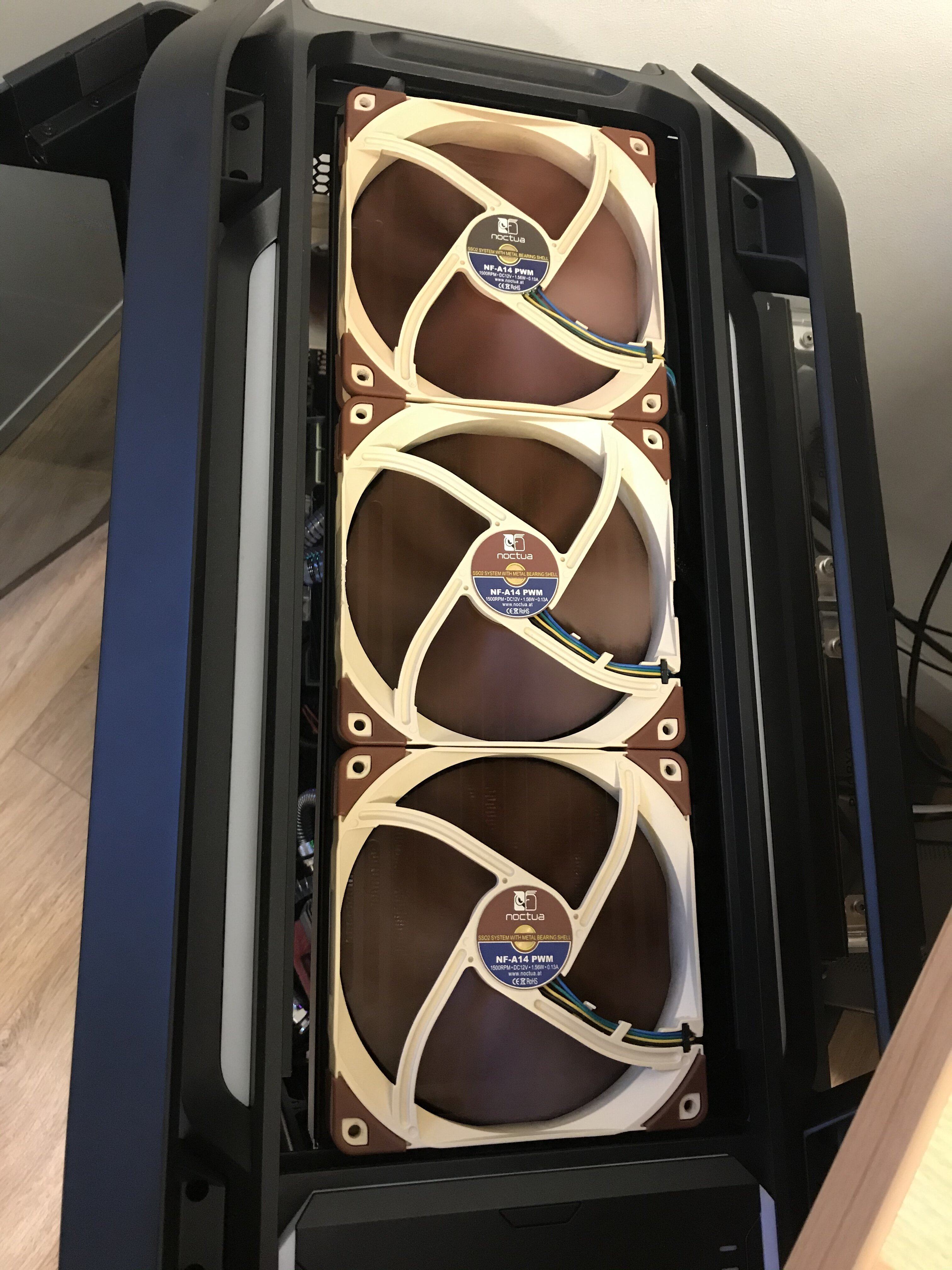

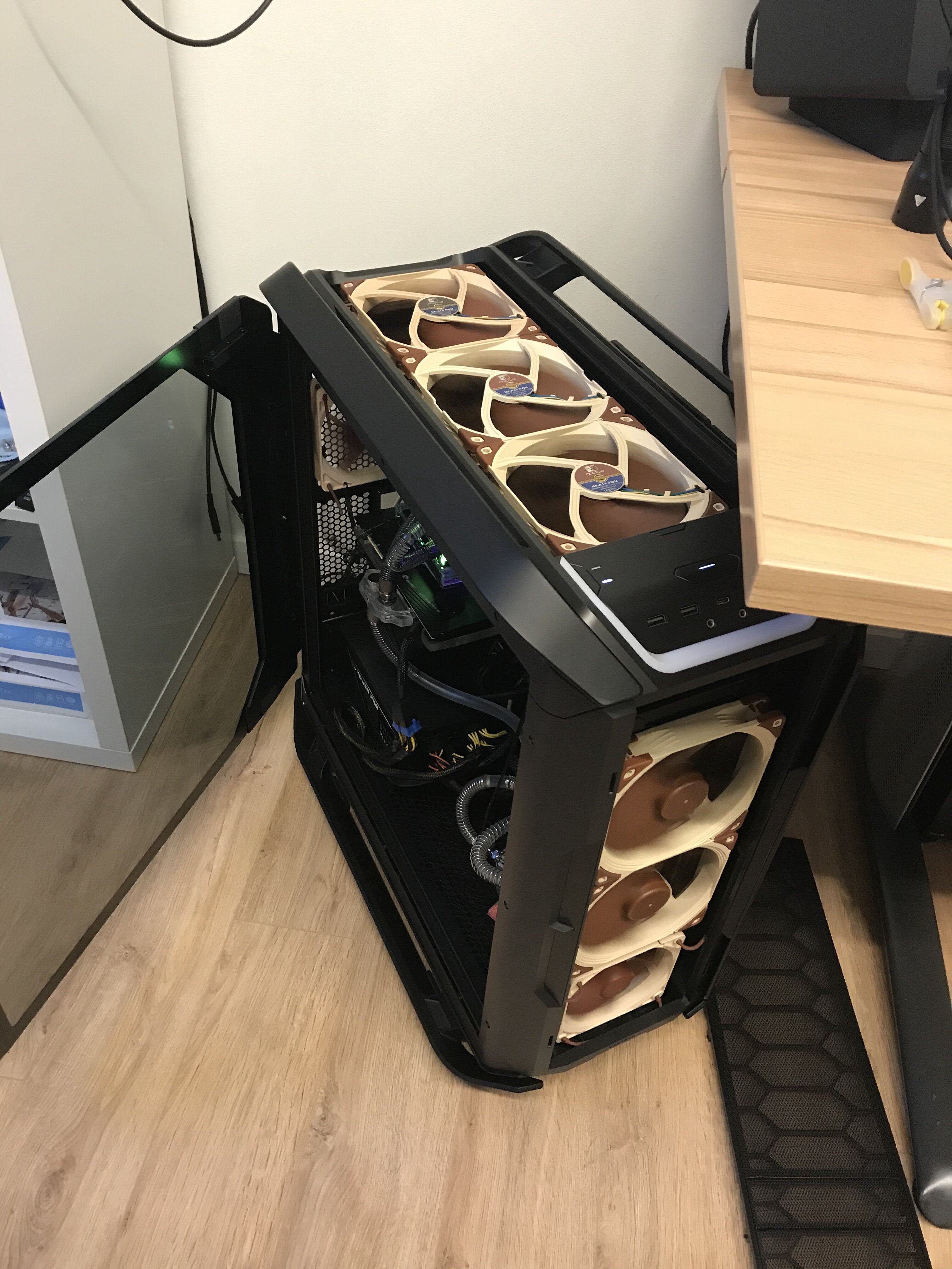

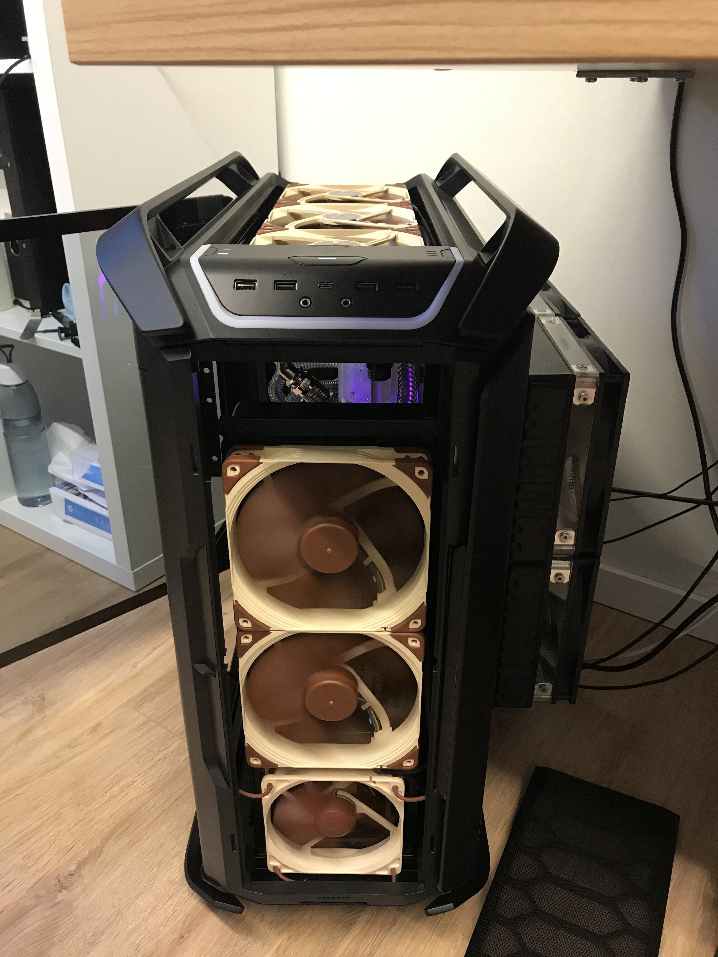

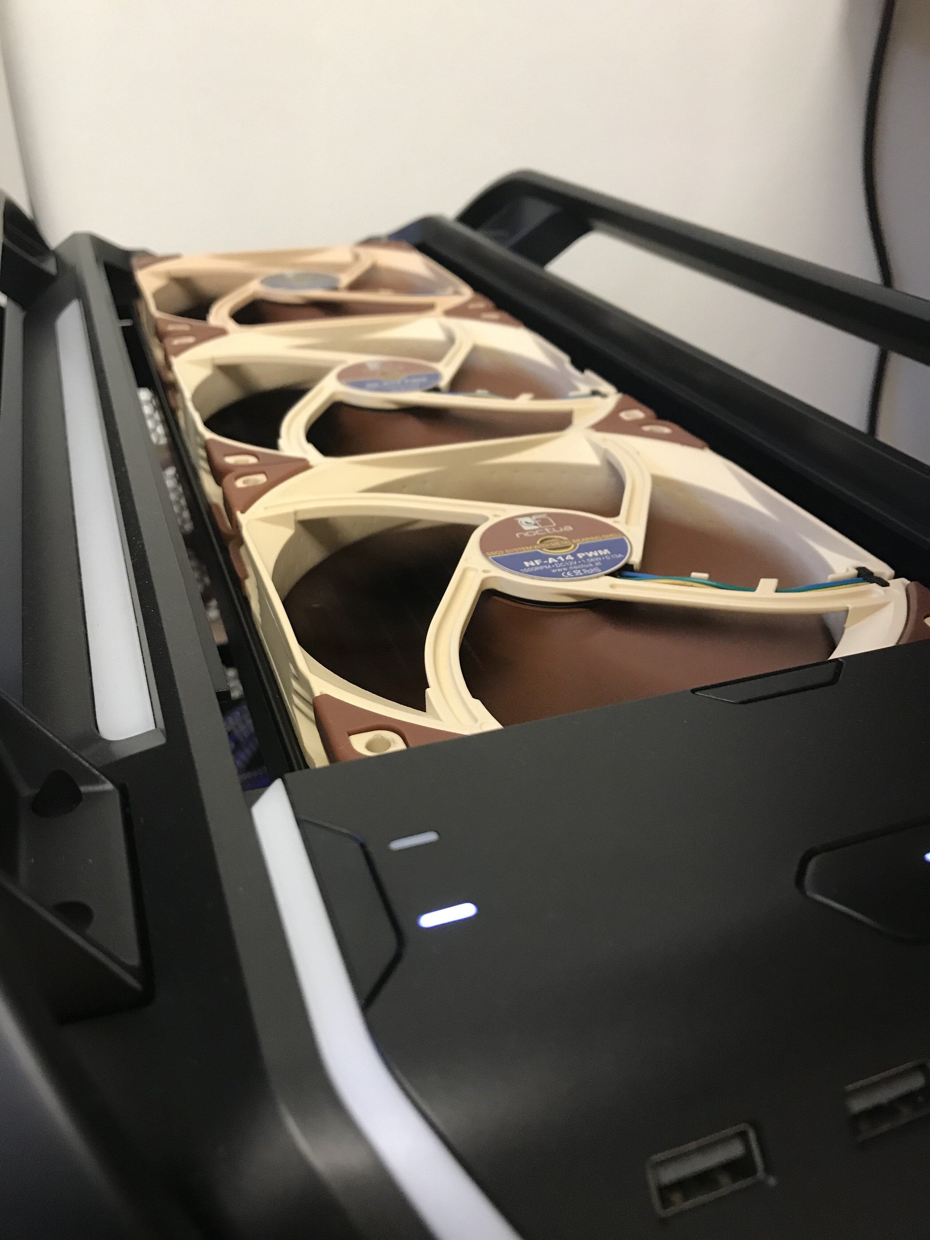

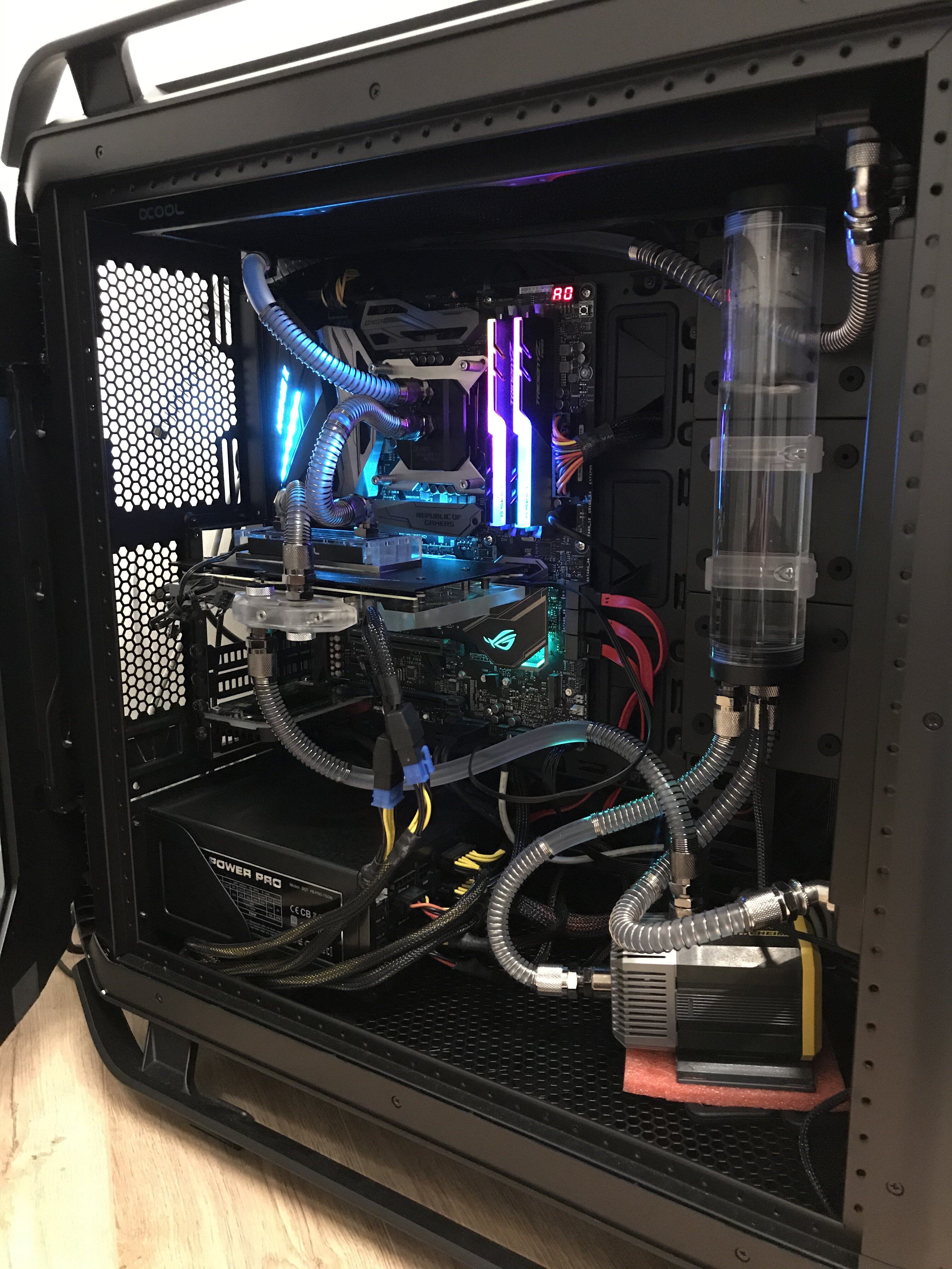

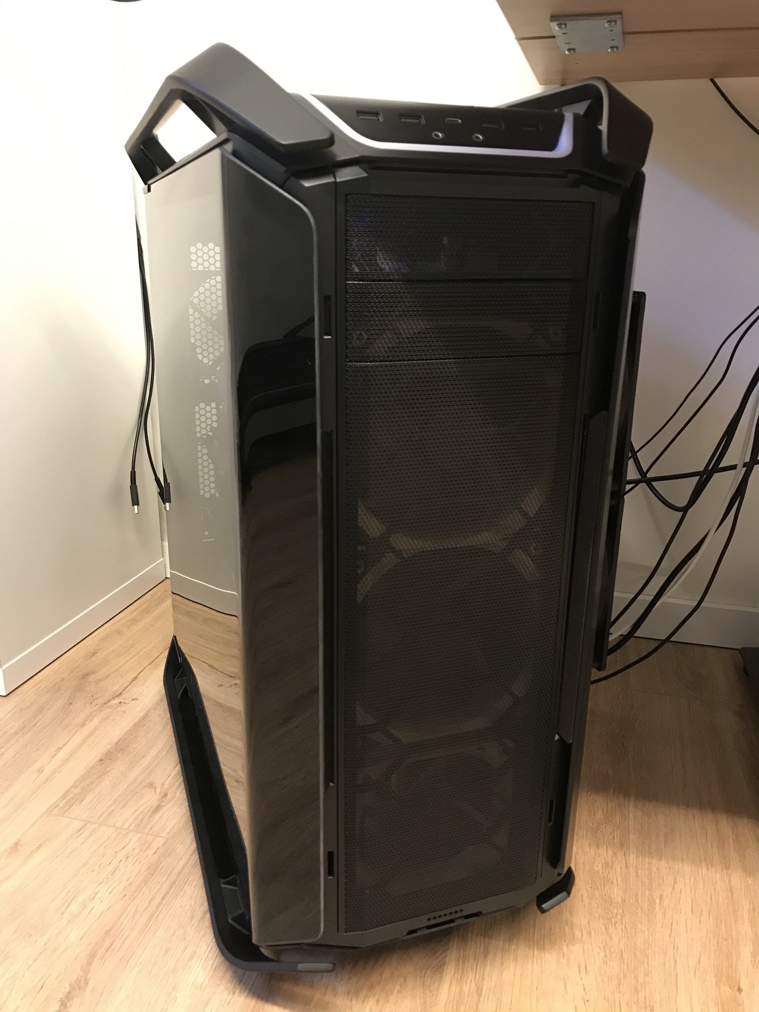

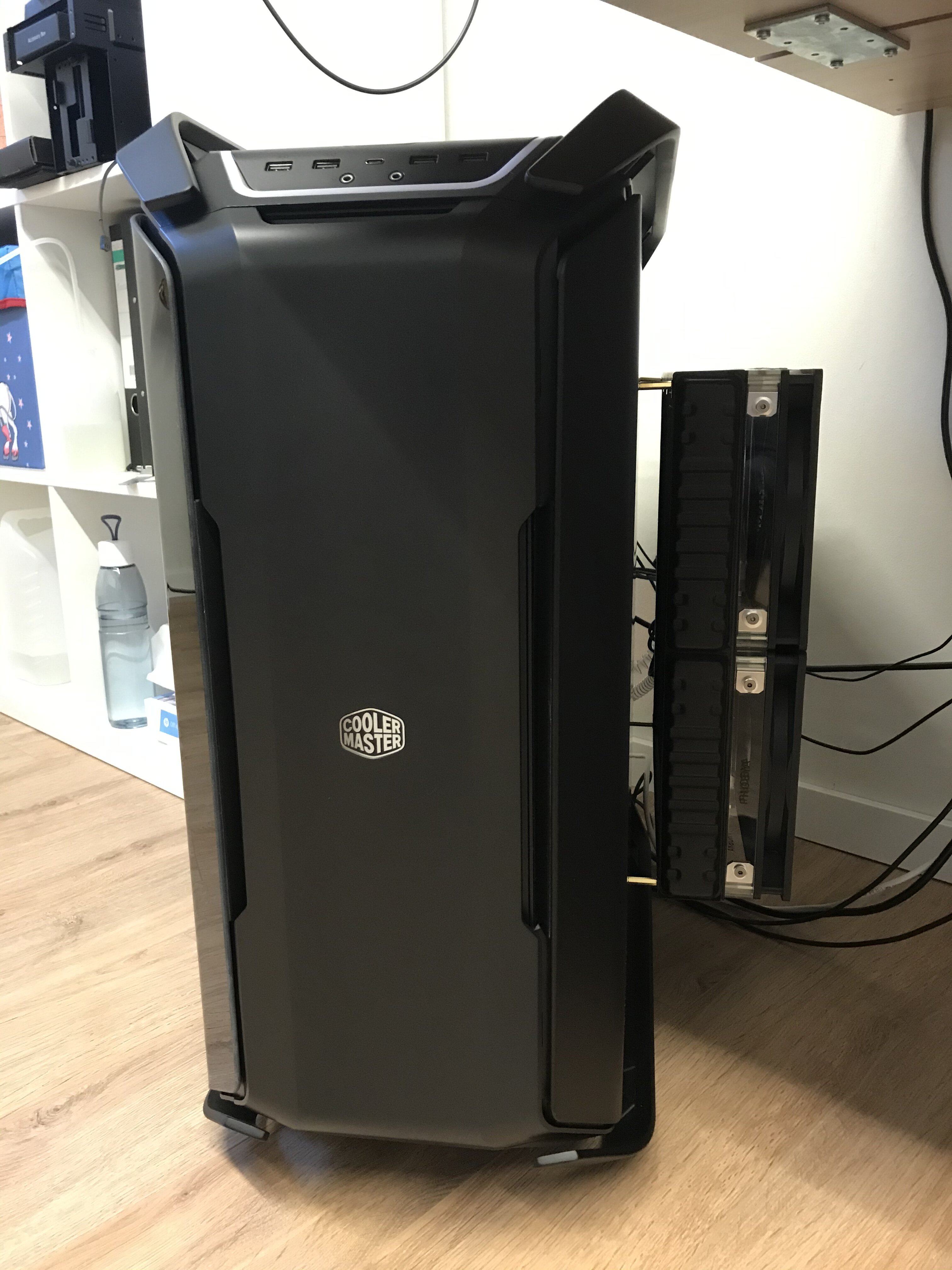

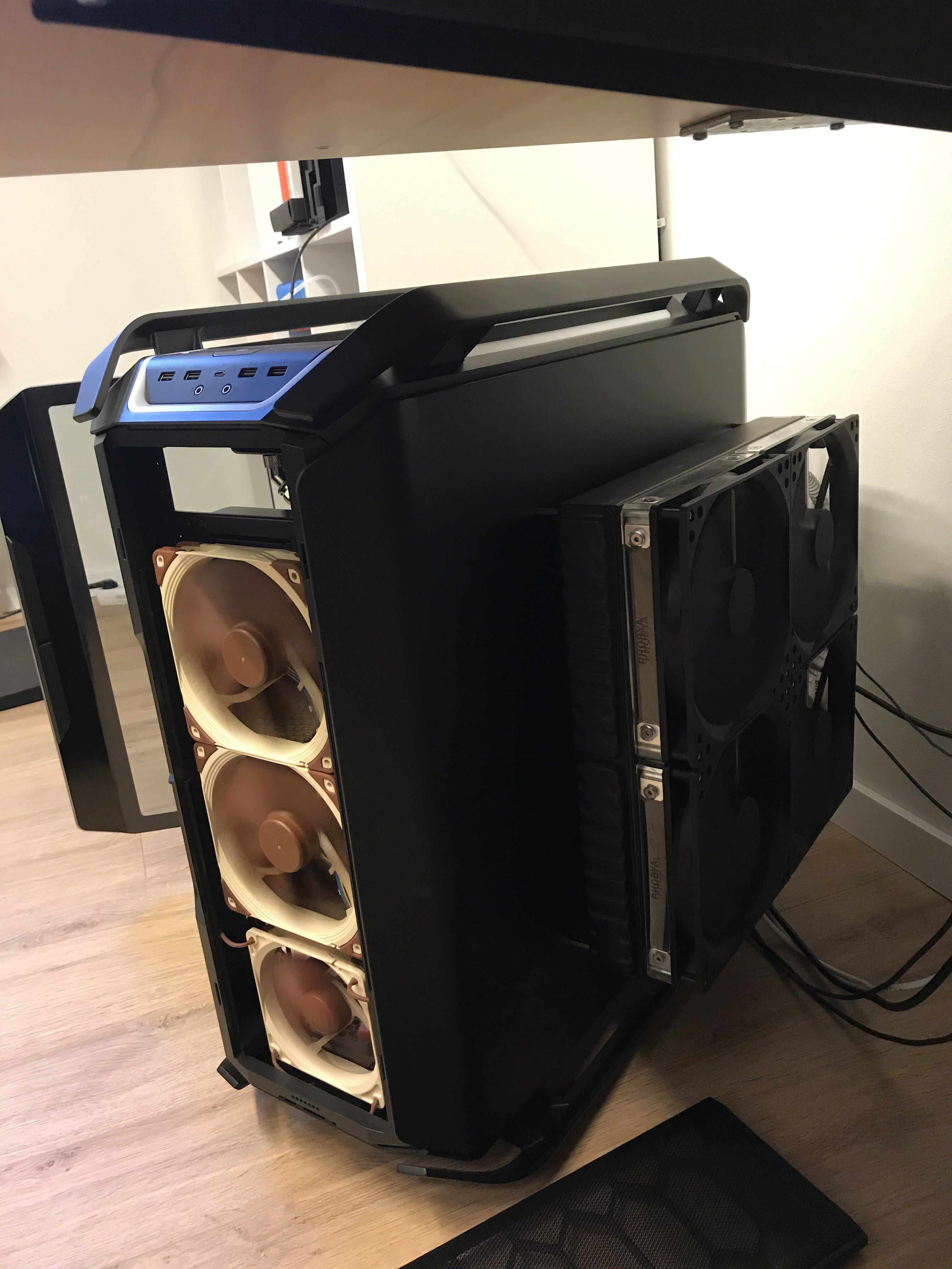

Das System ist nun endlich fertig.
Fast unhörbar bei ca. 45 Grad GraKa nach 3 Stunden Dauertest!
Ziel: das System so min 2 Jahre laufen lassen - ohne jeglichen Upgrade!

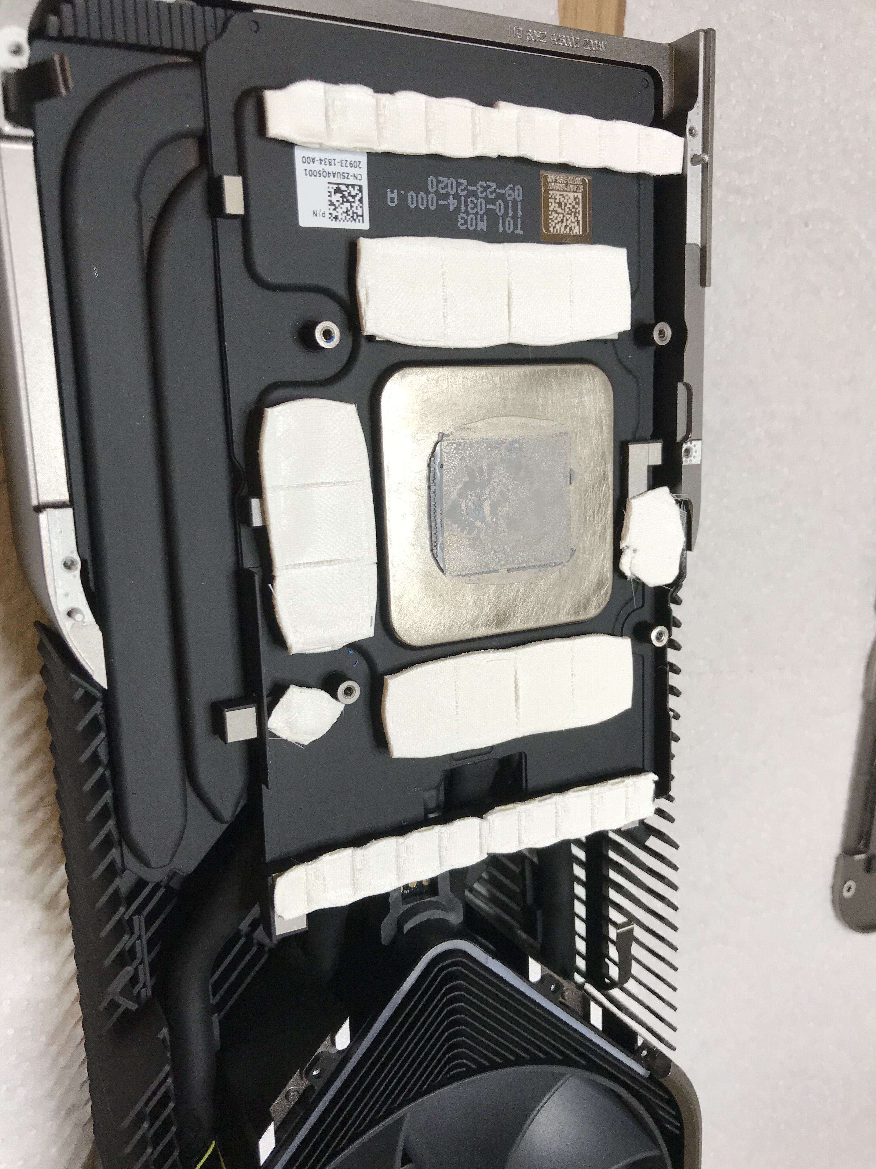

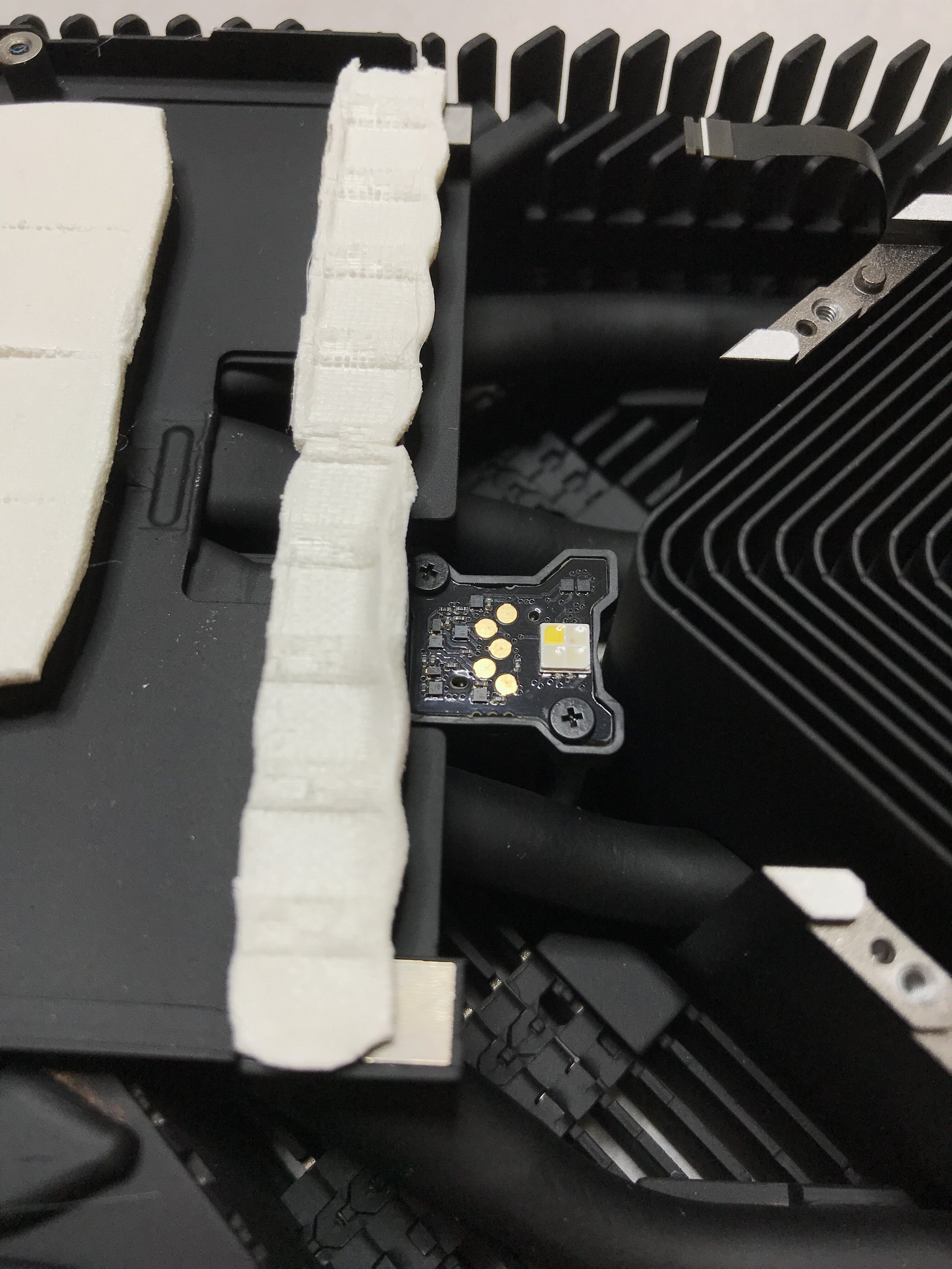

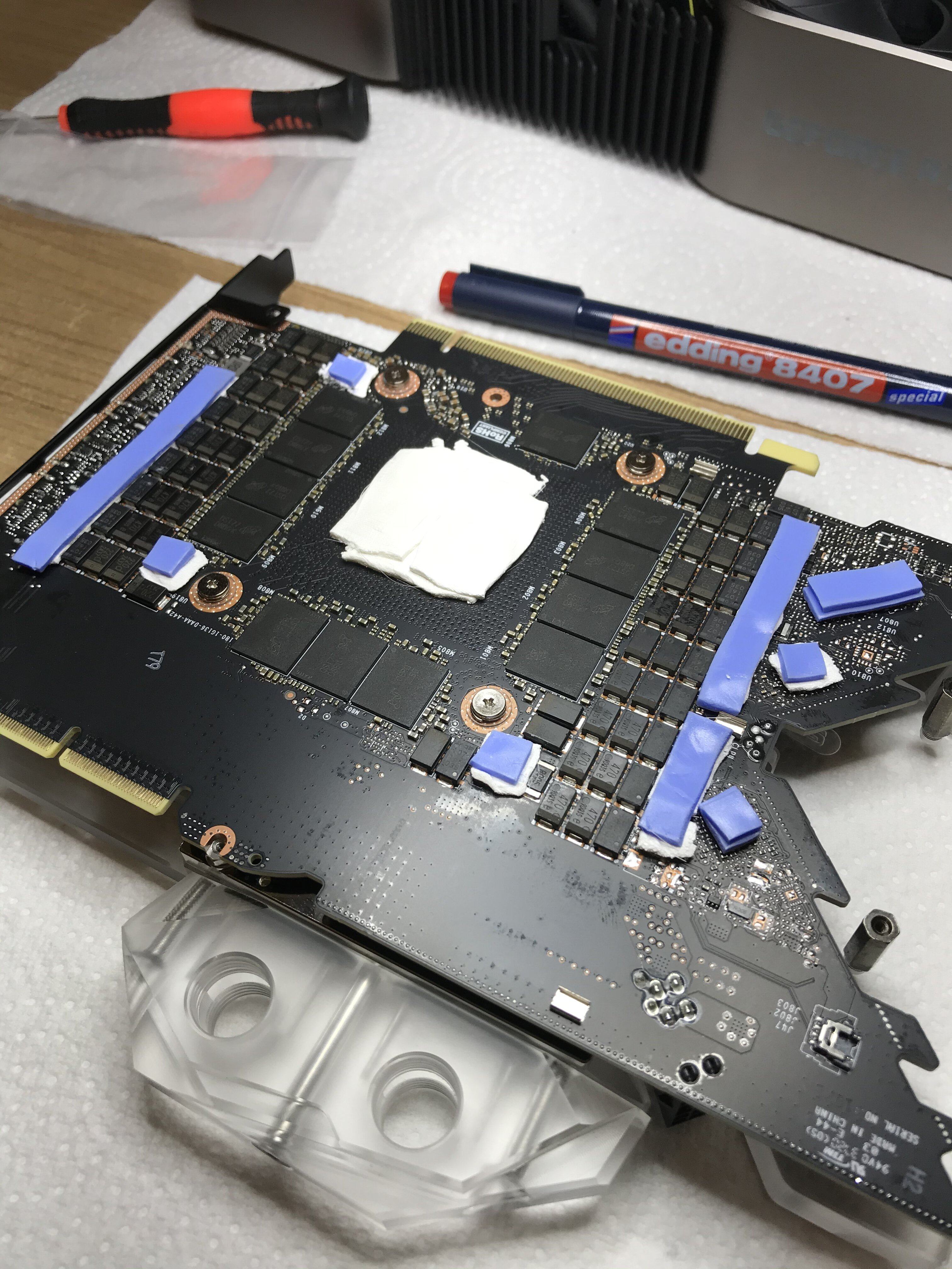

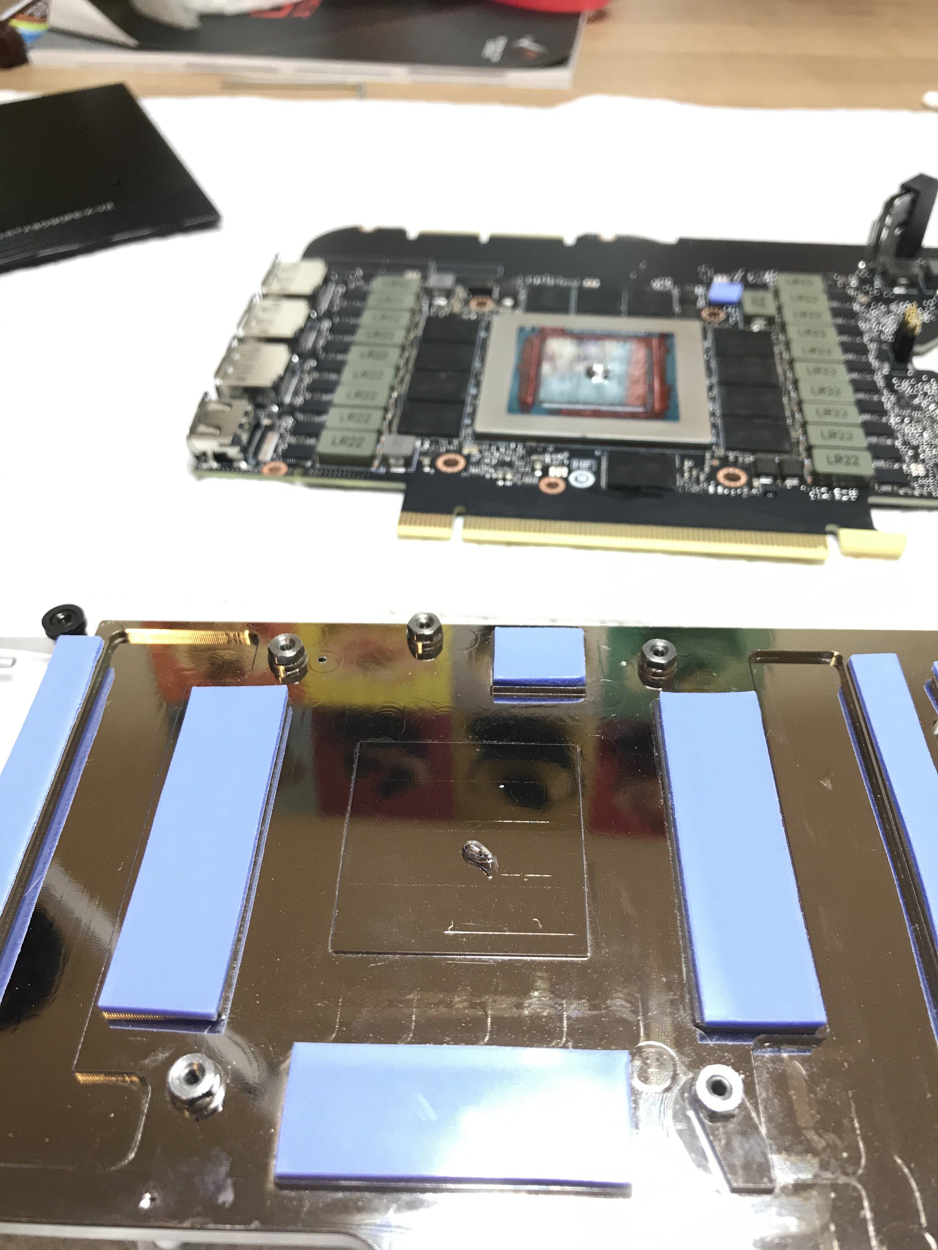

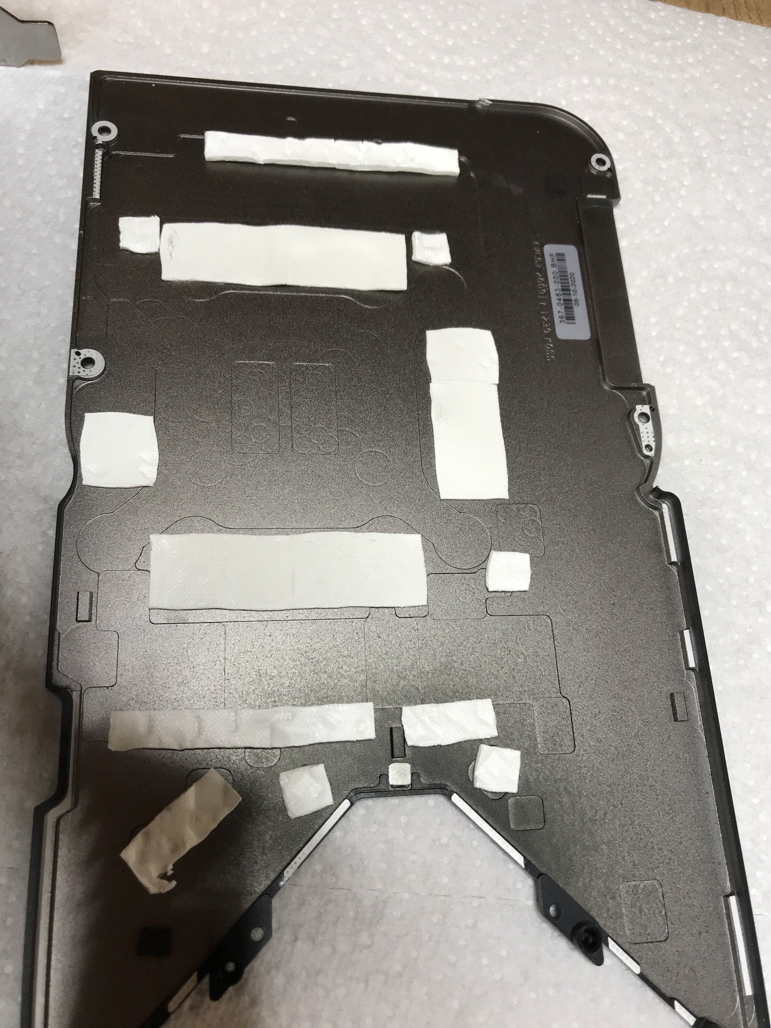

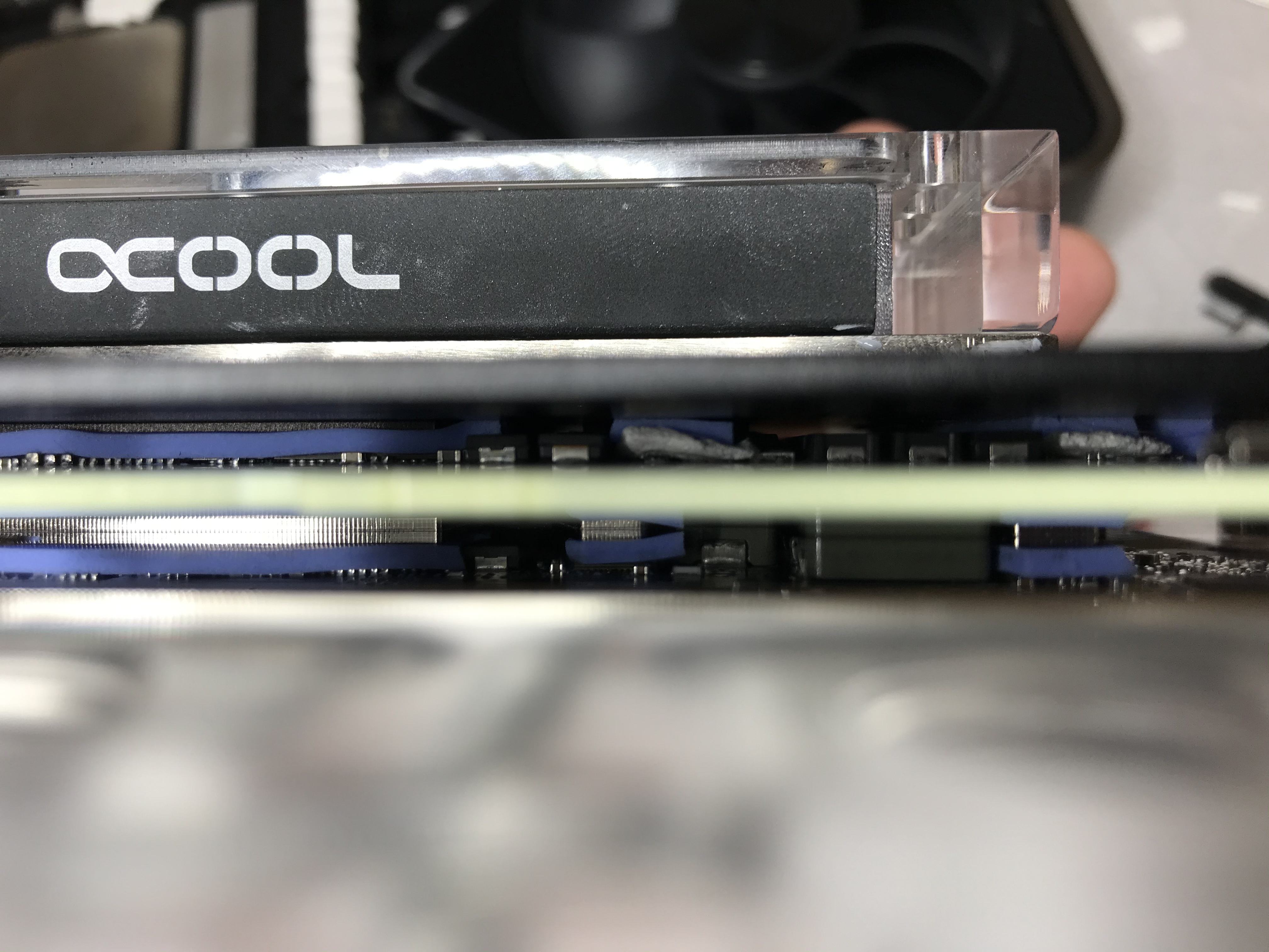

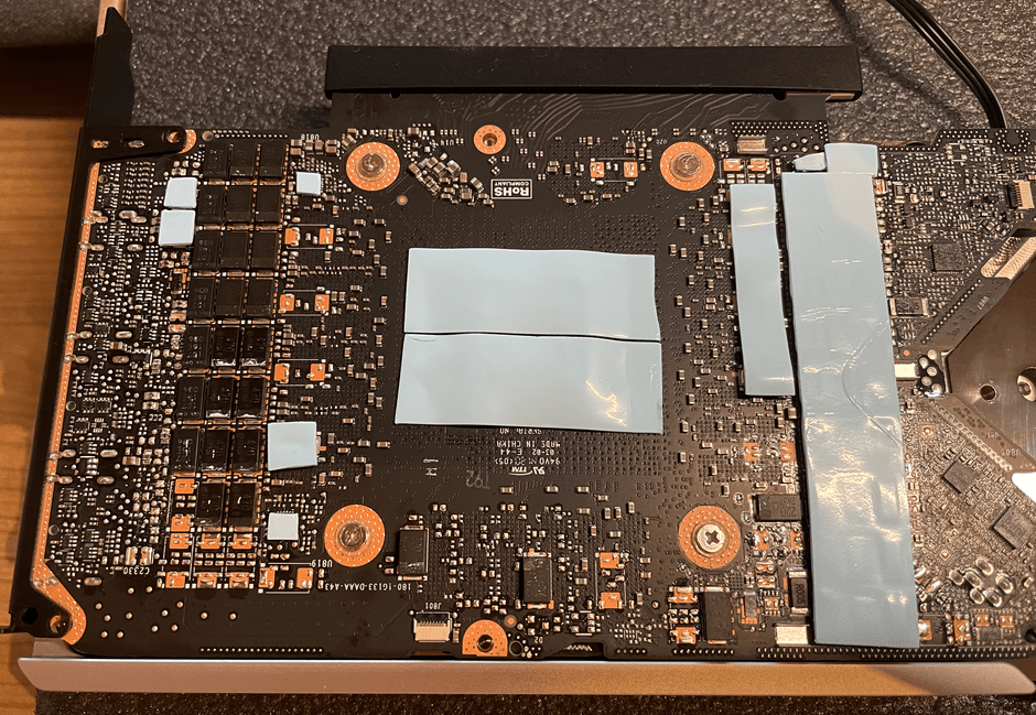

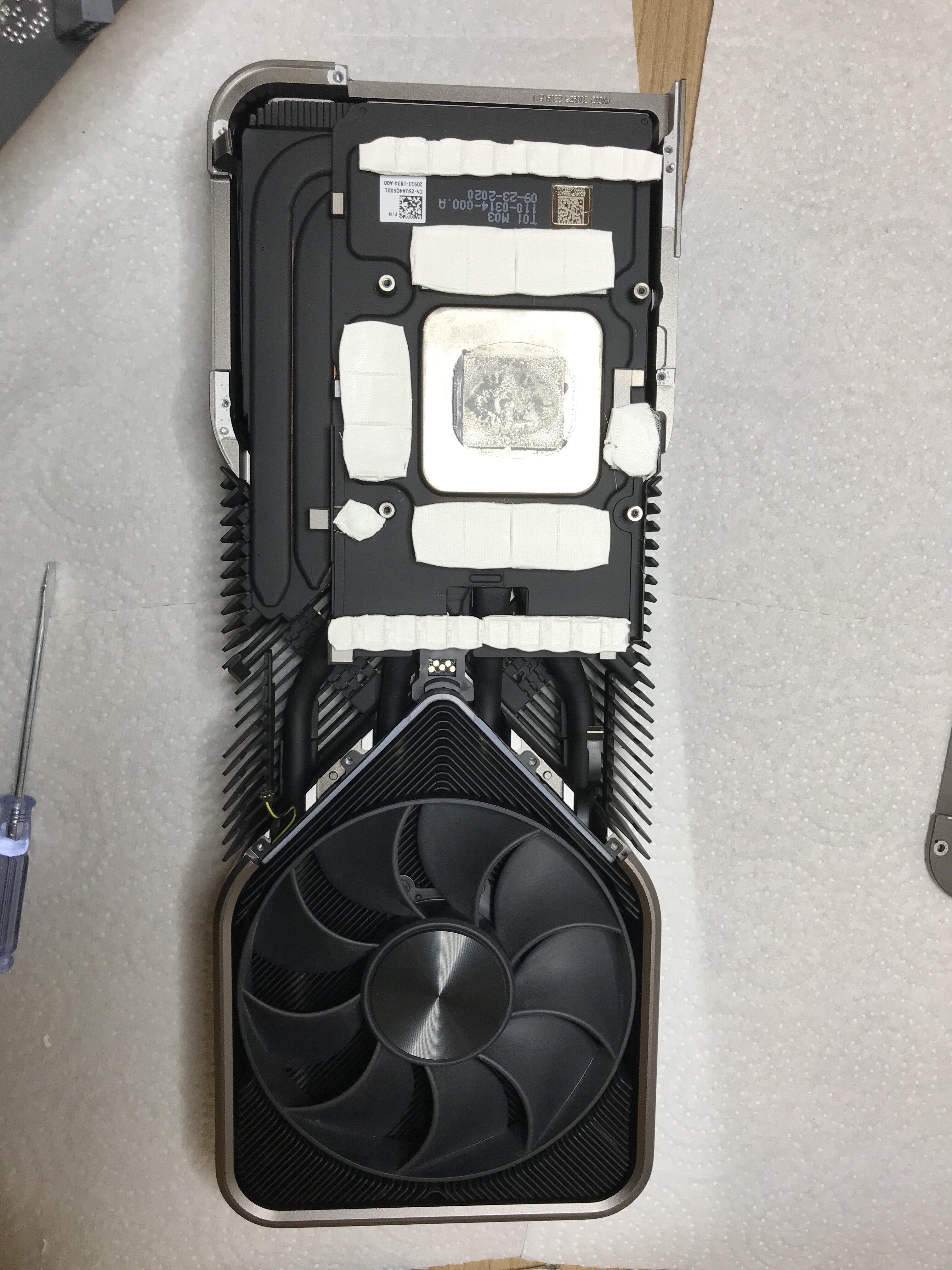

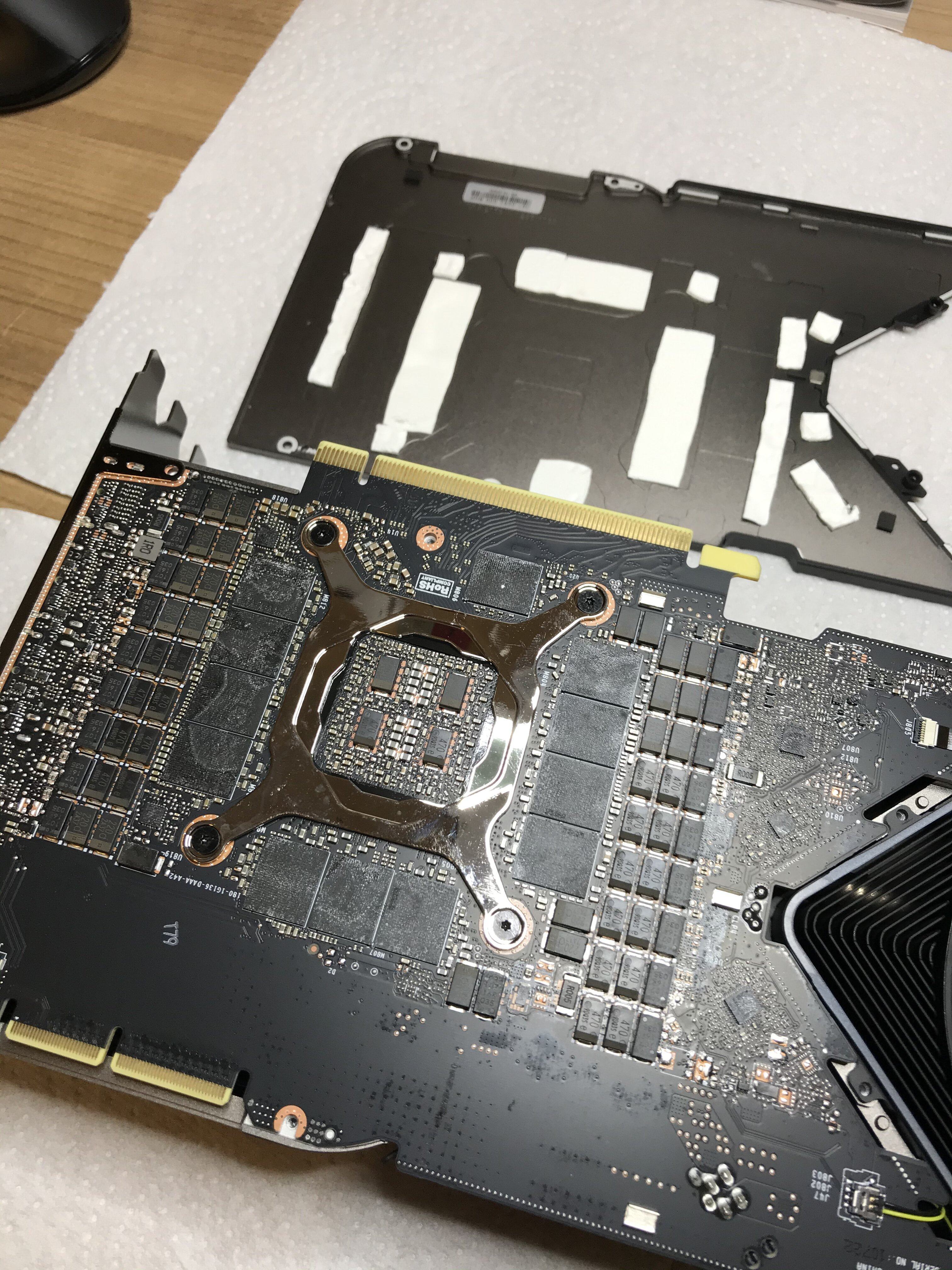

Sind da Pads von Bykski drauf, oder eigene ? Hast du ein Bild der Backplate von der Seite die zur Platine montiert wird ?
Die Pads habe ich aus Nvidias Originalpads draufgelegt
Und auch den Bereich vor den MOSFEDs musste ich mit der Kombination der Pads auslegen...

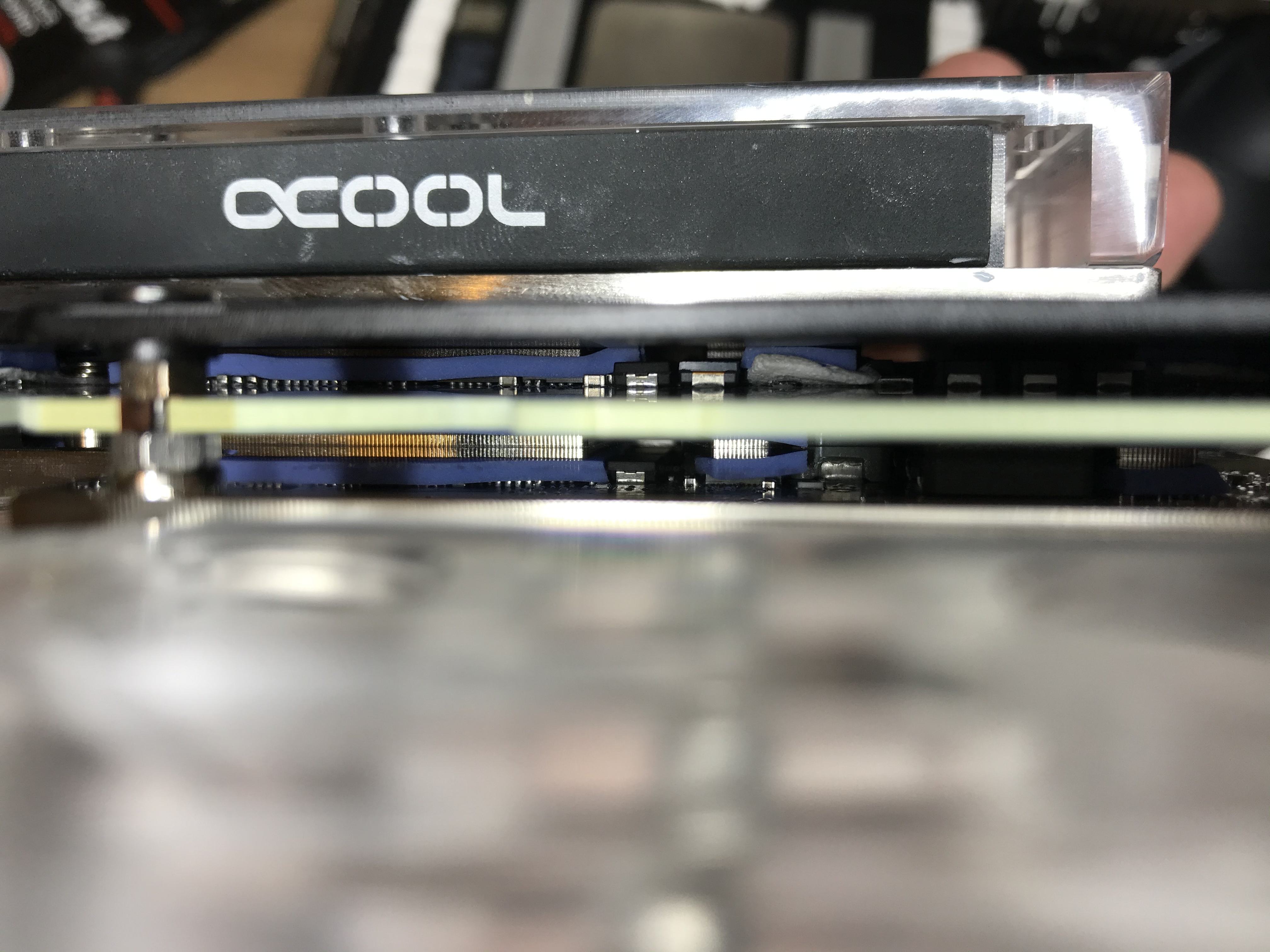

Gibt es schon erfahrungen mit dem alphacool ? Das mit der mangelhaften Montageanleitung beim Byski gefällt mir nicht und möchte ich nicht unterstützen.

Hi, habe in die Backplate 4 Löcher mit 2,5mm Bohrer gemacht und dann ohne Gewindeschneider die 3M-Schrauben reingedreht ;)

Habe heute meinen Bykski N-RTX3090FE-X bekommen aber er passt nicht, er ist deutlich zu klein. Und bei auf den Bildern steht überall N-RTX3090FE-X-V2.
Frage mich wo der Händler diesen Artikel her hat
