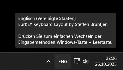

Nein, so ein Hinweis ist bei mir nicht vorhanden, denn ich habe schon gestern danach vergeblich gesucht.
Hab in dem Zuge gleich mal den Schmutz mit der Temperatur entfernt. :d
Kein EurKey, US International. Sonst stimm ich zu :d
Die erweiterten Einstellungen sind unter dem Punkt 4 sind schlicht nicht vorhanden...
Edit: Der Dialog ist bei mir an anderer Stelle nutzbar (unter Eingabe). :d Und selbst nachdem Punkt 5 sowie 6 abgearbeitet wurde, erscheint bei mir nicht in der Taskleiste die Möglichkeit einer Änderung des Layouts.

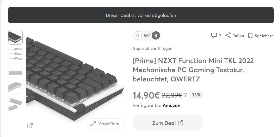

Wohlgemerkt bei einer UVP von 139,90 Euro. Die NZXT FUNCTION TENKEYLESS habe ich mir mal spaßeshalber für um die 32 Euro einschließlich Versand gezogen und aus meiner Sicht wirkt die ähnlich klapprig wie die Ducky One 2 SF. Und das, obwohl die Ducky PBT Tastenkappen ihr Eigen nennt. Für 15 respektive 32,- Euro noch okay, aber nie und nimmer erscheinen mir 100,- Euro und mehr dafür angemessen.
Wäre die Tab 60 einschließlich Aluminiumrahmen bestückt mit den Cherry MX Blue noch erhältlich, würde ich mir die umgehend auf Halde legen.
