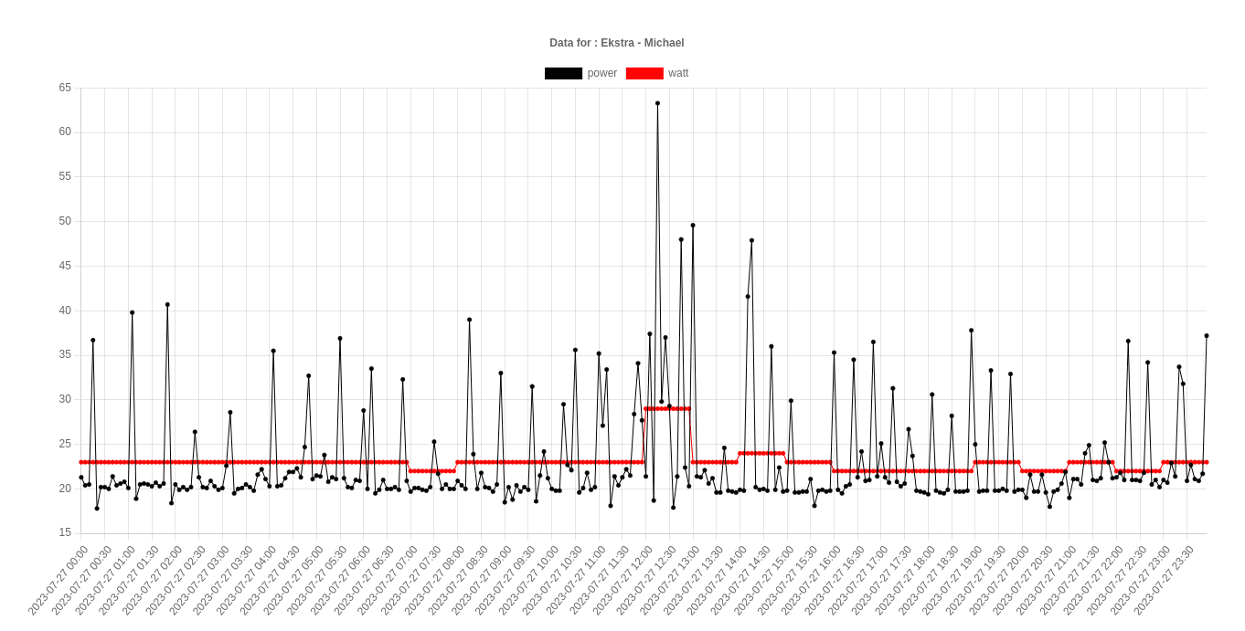

Motherboard : ASUSTeK COMPUTER INC WS C246 PRO
Cpu : Intel(R) Xeon(R) E-2146G CPU @ 3.50GHz
PSU : Corsair RM 550x
Memory : Kingston KHX3200C16D4/16GX 3200 MT/s - total 32GB
SATA : SSD SanDisk Extreme SDSSDXPS - 240GB
OS : Proxmox PVE ver 8.x , pve-manager/8.0.3/bbf3993334bfa916 (running kernel: 6.2.16-4-pve)
PowerTop : 2.14-1+b2
Power Compsumption - Memory Speed 2666 MT/S - 20-21 watt Idle.
1 running LXC Container Doing Nothing : 20-21 watt Idle.
Antec Earthwatt EA-380 - 22-23 watt idle.
Das war mein Stromverbrauch auf meinem funktionierenden Xeon Server am 27/07-2023. Im Durchschnitt 23,04 Watt mit Proxmox 8.0 plus 4 LXC Container..

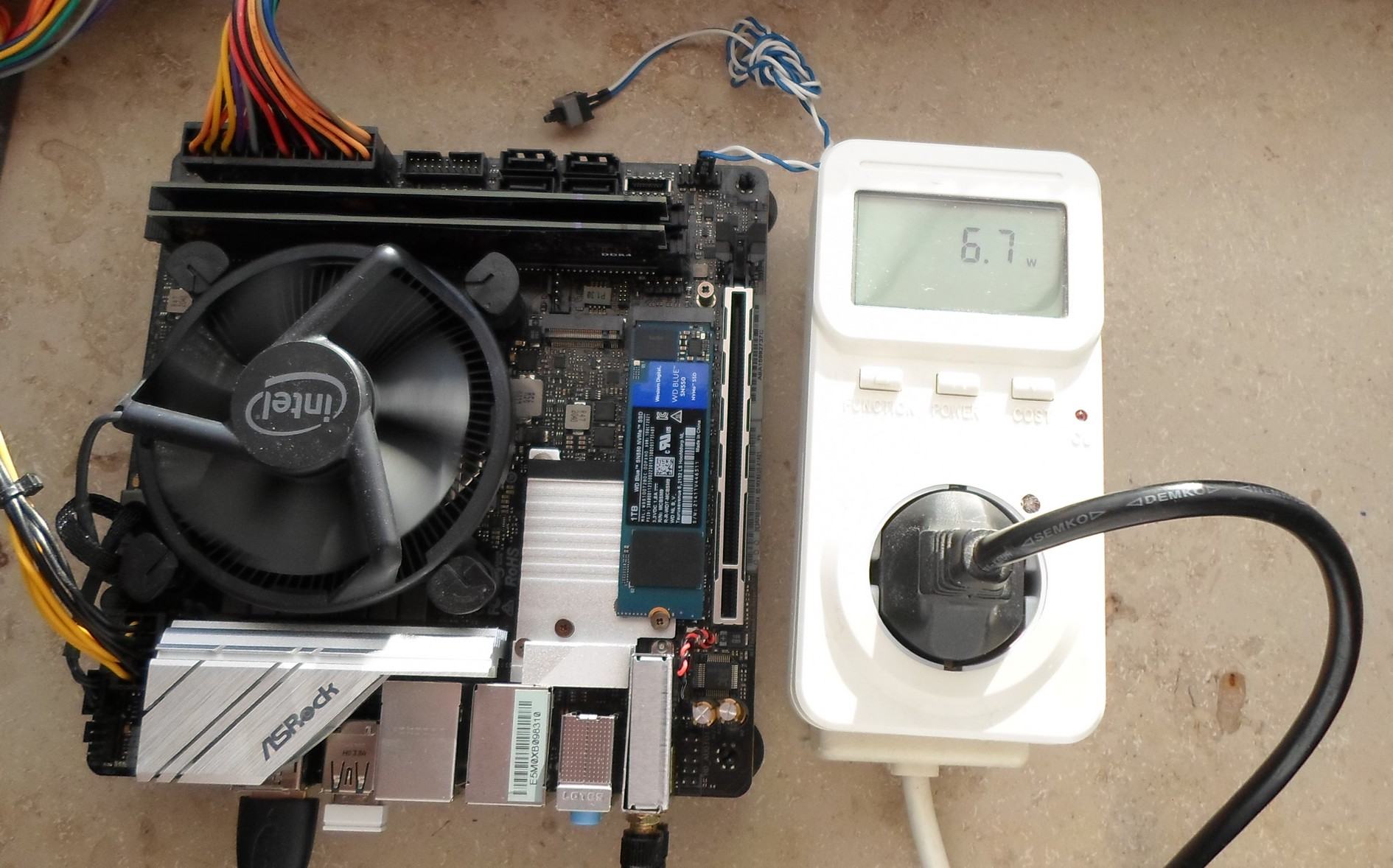

Board: H570M itx/ac Bios: 1.70
Prozessor: Core i5-11400
Grafik: Intel® UHD-Grafik 730
Arbeitsspeicher: G.Skill DDR4 3000 2x 16GB
Datenträger: Western Digital WD Blue SN550 NVMe SSD 1TB, M.2
Netzteil: LC420-12 V2.31 ATX (22€, läuft seit 2017, hält allen brand-bashings stand und ist im low idle extrem sparsam)
Konnektivität: Wi-Fi 5 Wi-Fi 5 WLAN 802.11a/b/g/n/ac @Mikrotik cAP ac
Konnektivität: 1x 2.5GBase-T (Realtek RTL8125BG), Gb LAN Intel I219-V
Idle: 7.1W DPMS (Monitor on)
Idle: 6.7W DPMS (Monitor standby)
Last: ~174W Prime
Peripherie: Tastatur/ Maus Rapoo 9300M via USB Dongel, Dell S2421HS
Package C-States C8 bis C10
Messgerät: Profitec KD302
Kühler: Intel Boxed
Betriebssystem Debian Bookworm 12 out of the box, ohne PowerTop
Intel Boxed mit Kupferkern und Noctua NH-L12 Ghost S1 Edition sind hinsichtlich des Stromverbrauchs des Gesamtsystems identisch.
Mein Dank geht auch an zwei Nerds (3D-Drucker Unterform), die mir die Stands mit flexiblen und schraubbaren Retentions auf einem 3D-Drucker angefertigt haben.

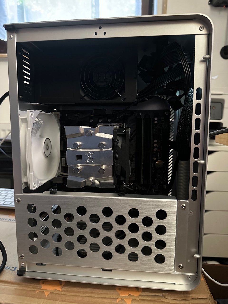

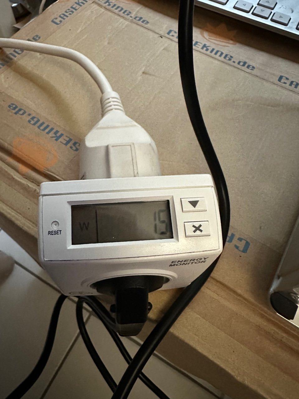

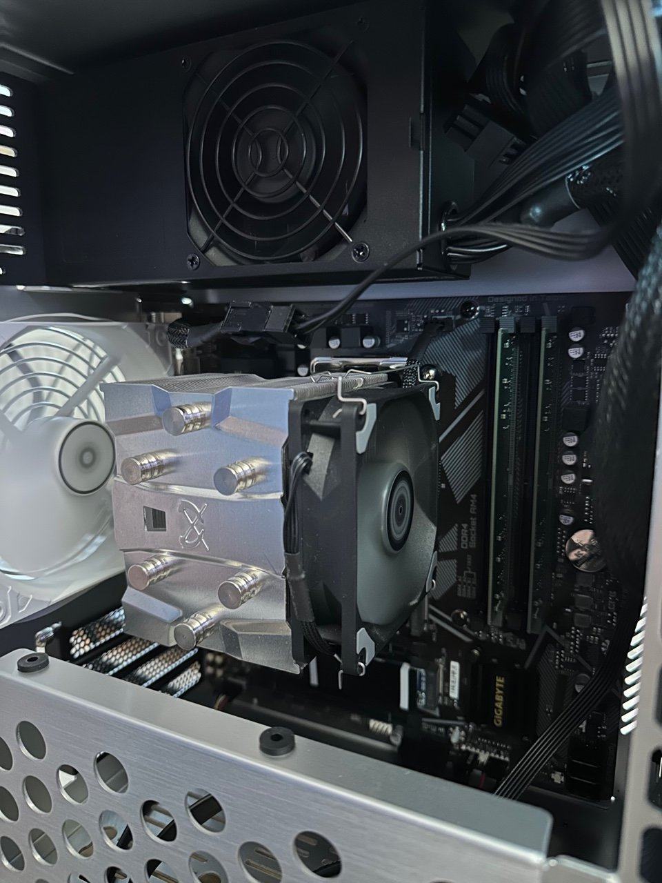

Board: GIGABYTE B550M DS3H REV 1.2 - BIOS F18a
Prozessor: AMD Ryzen 5 5600G
Grafik: IGP - Vega (GCN) - 7 CUs (448 ALUs)
Arbeitsspeicher: Crucial DIMM Kit 16GB, DDR4-3200, CL22-22-22
Datenträger: MEGA Electronics Fastro MS150 SSD 1TB, M.2
Netzteil: be quiet! TFX Power 3 Gold 300W TFX
Kühler: Scythe Katana 5
Lüfter: Arctic F12 PWM PST weiß
Monitor: LG 38UC99 - 3.840 x 1.600 QHD+ @75Hz - via HDMI
Konnektiviät: 1x Gb LAN (Realtek RTL8118AS)
USB: Cherry KC 6000 Slim (Keyboard), Logitech B100 (Maus)
Betriebssystem: Endeavour OS (ohne weitere Anpassungen)
Messgerät: Revolt - REV Energie-Messgerät Control-Line
Verbrauch Idle (mit Bildschirm bzw. Gnome Desktop): 15 Watt
Verbrauch Last (Primzahlberechnung 12 Threads, Firefox, Systemmonitor, PSensors, SuperTuxKart): ~ 65-75 Watt.
Ich denke ich bräuchte etwas Hilfe im BIOS. Das müsste doch noch stromsparender gehen, oder? Undervolting? TDP limitieren? Features abschalten? - Muss ich dafür einen eignen Thread aufmachen?

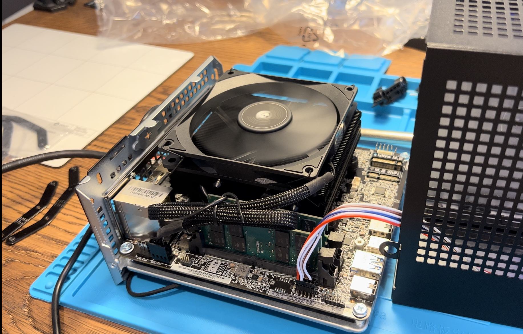

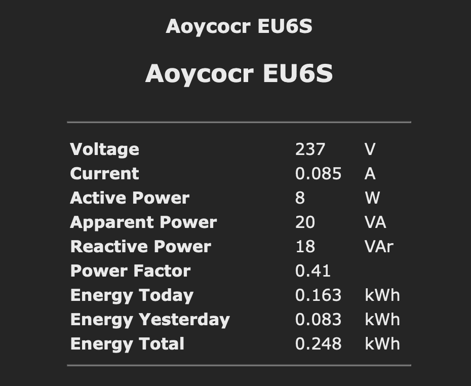

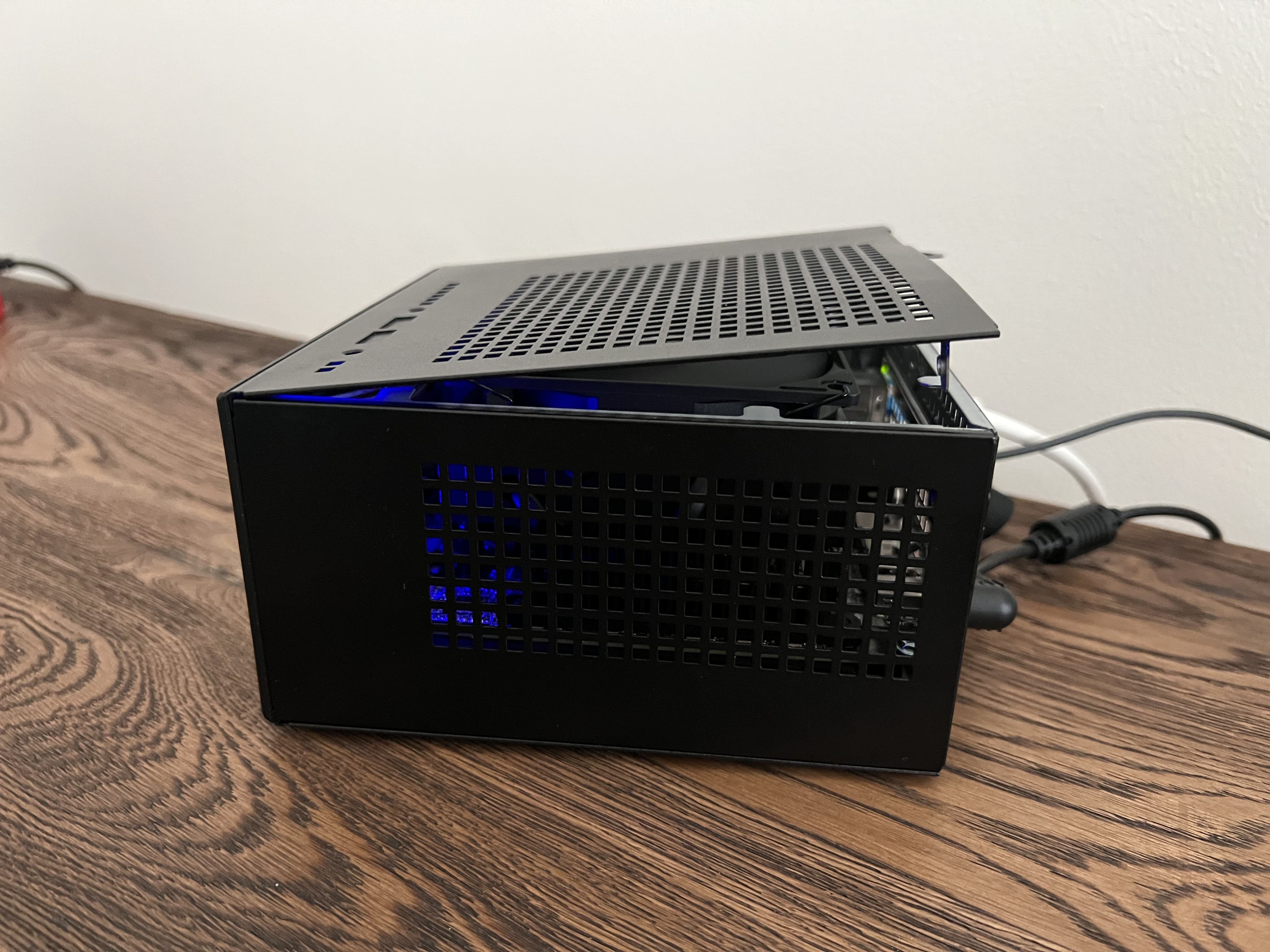

Board: X300M-STX - BIOS 1.70 (as a part of DeskMini X300 enclosure)
Grafik: iGPU Radeon RX Vega, 7 CUs (448 ALUs)
Messgerät: Aoycocr EU6S (with Tasmota)
Datenträger: Samsung 870 QVO 1Tb
Arbeitsspeicher: Crucial SO-DIMM Kit 32GB, DDR4-3200, CL22-22-22
Betriebssystem: Debian 12
Kühler: Thermalright AXP90-X47 Black
Verbrauch Idle: 8W
Verbrauch Last: 85-90W (
Bash:
openssl speed -multi $(grep -ci processor /proc/cpuinfo)
Package C-State: C3
Immerhin passt der Kühler gerade so ins Gehäuse, macht aber im Vergleich zum Gehäuse ein gewisses zusätzliches Geräusch von sich. Also habe ich die Metallabdeckung etwas abgezogen und das Geräusch ist weg. Ich habe auch einen Kühler in der „Black“-Edition (aus Aluminium) und nicht in der „Full“-Edition (aus Kupfer) gekauft, nur weil ich nicht wusste, dass es einen Unterschied gibt :)

@i1skn
Welches Netzteil verwendest du?
Ich habe bei mir herausgefunden, dass das Netzteil BQ TFX Power 3 Gold bei 10 Watt last ca 5Watt Verlustleistung hat. Ohne Monitor und Maus/Tastur komme ich dann in ähnliche Gebiete wie du.
@HerrLange Für meinen DeskMini X300 verwende ich das Standard-Netzteil, das mit dem Gerät geliefert wurde (19V, 120W)
Idle bist Du da schon im Idealzustand mit dem Setup.
"Obenrum" würde ich nicht limitieren, das bremst Dir nur Performance.
Das dürfte immer noch ein ACBel Polytech inc. ACD027 120W 19V sein.

Hat jemand eine Idee warum ich nicht unter 15 Watt komme bei folgendem System auch bei nicht angeschlossenem Monitor, Maus, SSD ? :
Mainboard: Fujitsu d3643-h12
CPU: i7 8700
Grafik: Intel UHD-Grafik 630
Lüfter: Noctua NH-L9i
Ram: F4-3000C16D-16GISB
Datenträger: keins. USB Boot Linux Mint
Netzteil: Corsair RM550x
Idle: 15 Watt
Package C States C8 (88%)
Im Bios habe ich das PCI-E abgeschaltet sonst habe ich keine Einstellungen vorgenommen, leider komme ich nicht unter 15 Watt
