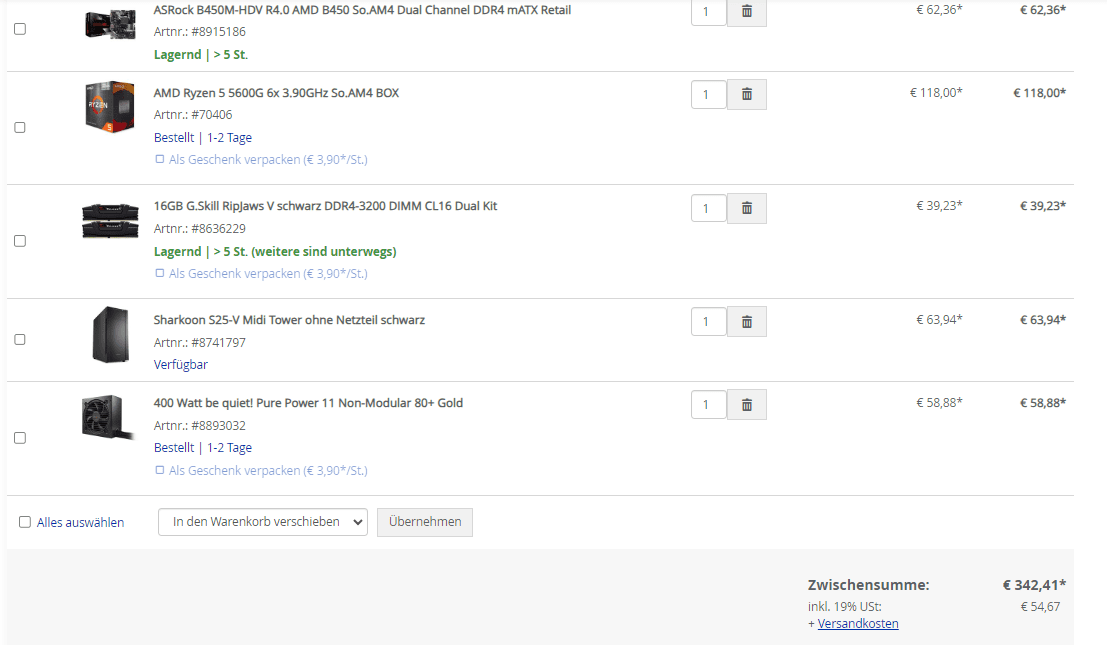

Kann man sagen, ob dieses "DeskMiniX300" System auf gleichem Niveau ist die die Zusammenstellung im Bild? Weil mit der Zusammenstellung im Bild soll leichtes Gaming + Stream wohl einwandfrei funktionieren.
Mein "andere" Config sieht ja so aus:
