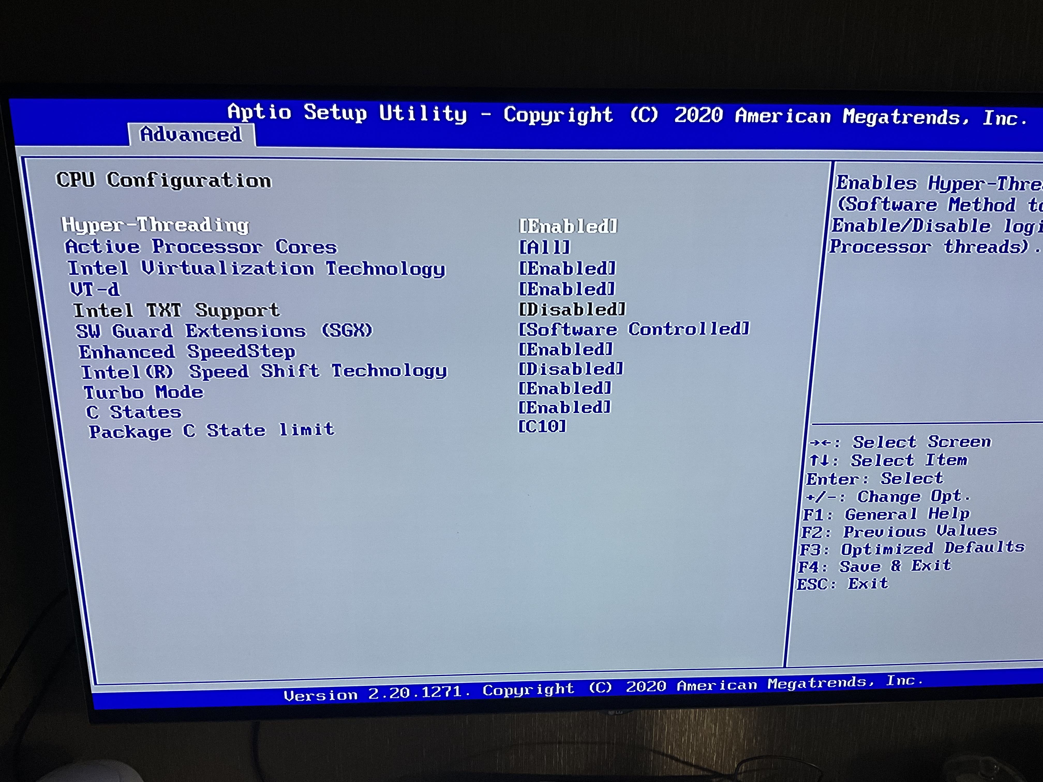

Hat jemand eine Idee warum ich nicht unter 15 Watt komme

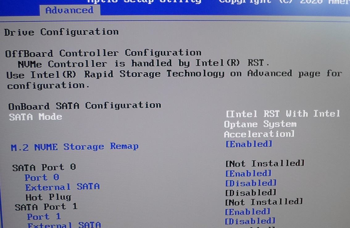

Umstellung von AHCI auf RST gibt die Package C-States bis C10 frei und senkt den Verbrauch auf unter 6Watt
Ich habe im Bios C10 gesetzt, aber das macht keine 8 Watt aus. Versuch macht klug.

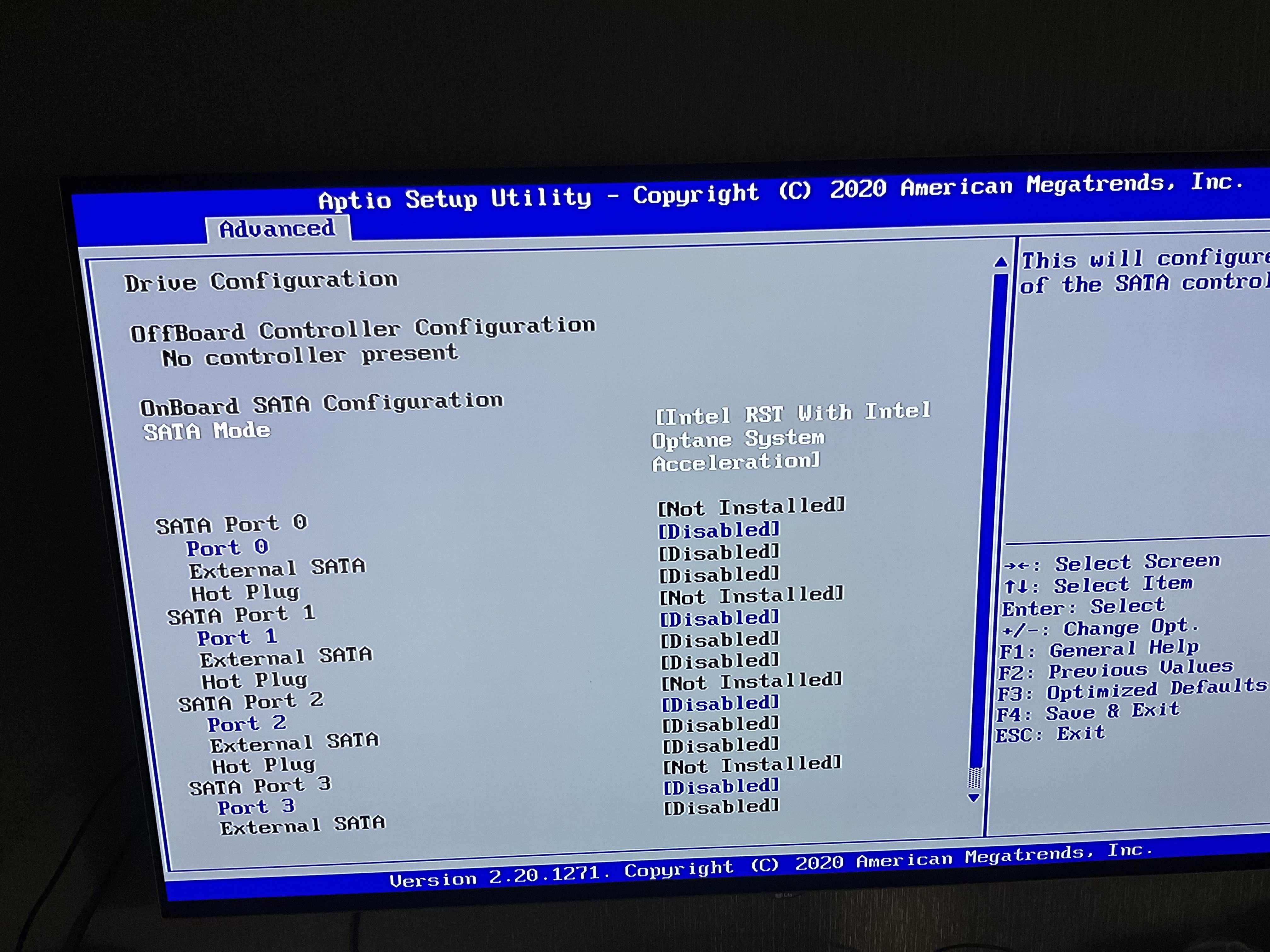

ich stehe jetzt irgendwie auf dem Schlauch. Was ich herausgefunden habe, dass mein Netzteil Corsair RM500x nicht aus dem Jahr 2021 welches ziemlich gut ist. Kann es vielleicht daran liegen ?

Hat jemand eine Idee warum ich nicht unter 15 Watt komme bei folgendem System auch bei nicht angeschlossenem Monitor, Maus, SSD ? :
Mainboard: Fujitsu d3643-h12
CPU: i7 8700
Grafik: Intel UHD-Grafik 630
Lüfter: Noctua NH-L9i
Ram: F4-3000C16D-16GISB
Wie fährst du denn den RAM (Takt, Spannung)? VCCSA? (Kann man das bei dem Board überhaupt einstellen? Oder hängt der schlicht beim höchsten JEDEC-Takt, das wären hier 2133 MHz bei CL15 oder so?)
Datenträger: keins. USB Boot Linux Mint
Und powertop --auto-tune läuft da auch automatisch?
Da kannst vielleicht nochmal probieren, das auf eine SATAnische SSD zu installieren, die mit LPM entsprechend sparsam wird... an die teils unter 0,1 W im Leerlauf kommst du mit USB m.E. nicht ran.
Also am RAM habe ich nichts gemacht. Ich denke im Bios kann man beim RAM auch nichts machen. Ich habe keine Möglichkeit gefunden im Bios. Das Linux läuft auf einem USB stick als test. Ich habe noch keine SSD‘s eingebaut.

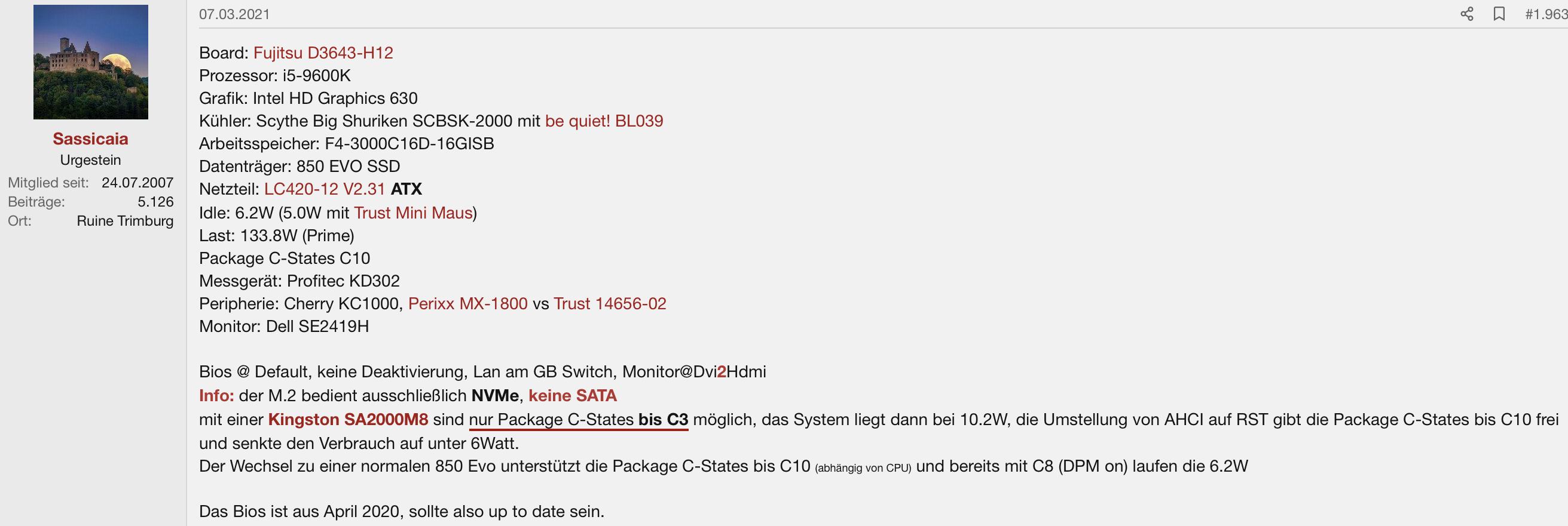

Auf jeden Fall trägt es dazu bei. Das 2018er RMx ist nur guter Durchschnitt bei <20W. Das können schon Mal 5W sein

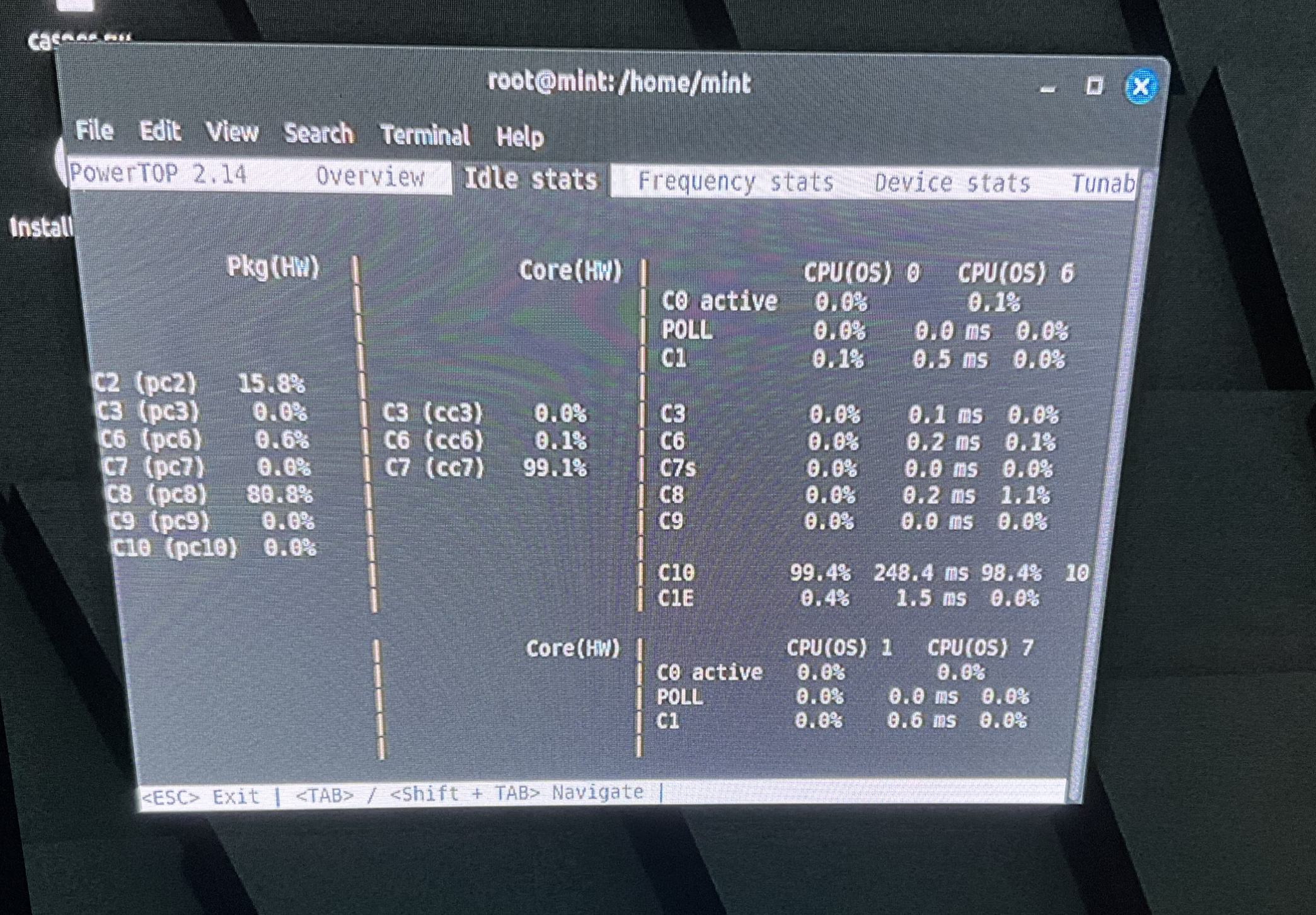

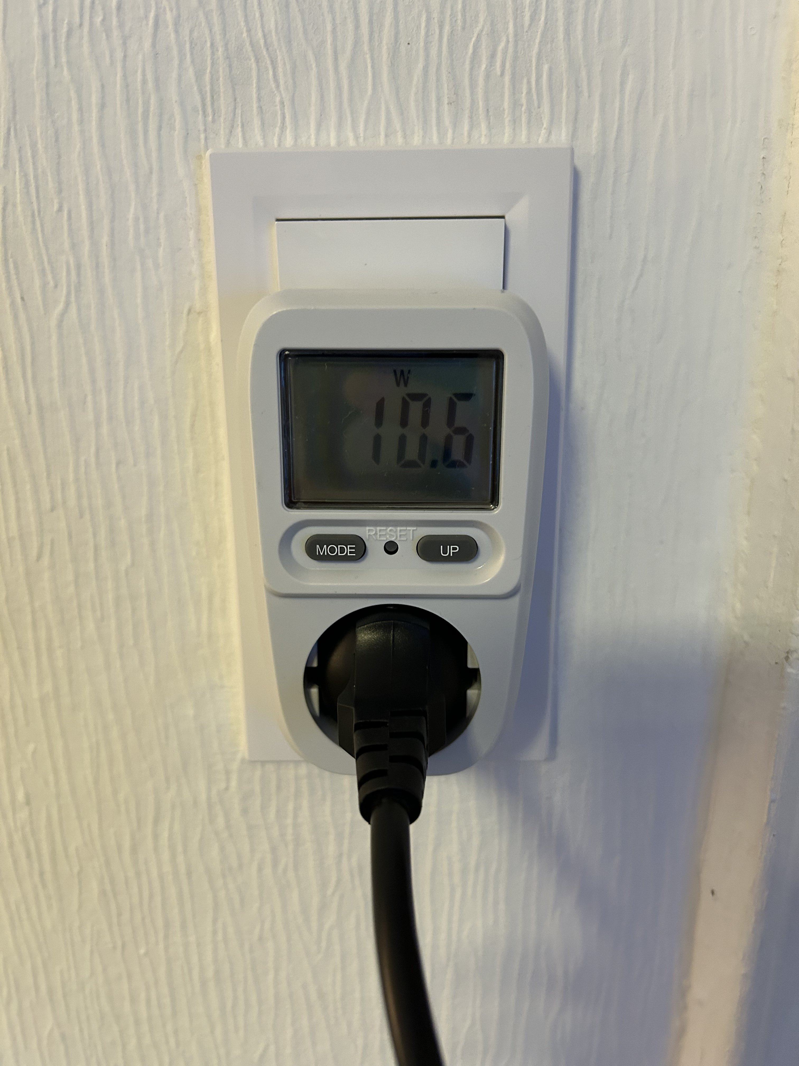

Habe heute mein neues Netzteil bekommen das LC420-12 V2.31. Allerdings bin ich mit dem Wert nicht ganz zufrieden. Ich komme im idle auf 10.6 Watt monitor, Tastatur, maus und LAN sind off. Ich frage mich wie @Sassicaia auf 6.2 Watt kommt denn mein System ähnelt seins ziemlich genau bis auf die CPU und Lüfter. Und im Bios kann man nichts einstellen was Beispielsweise den RAM betrifft. Ich hätte auch keine Idee was ich einstellen sollte damit der Verbrauch um 4 Watt sinkt.
CPU: i7 8700
Netzteil: LC420-12 V2.31
Idle: 10.6 Watt
Package C States C8 (88%)
und der Tatsache, dass ich eine NVMe und keinen USB Stick für das Betriebssystem benutze. RST kann bei dir keinerlei Wirkung entfalten.
