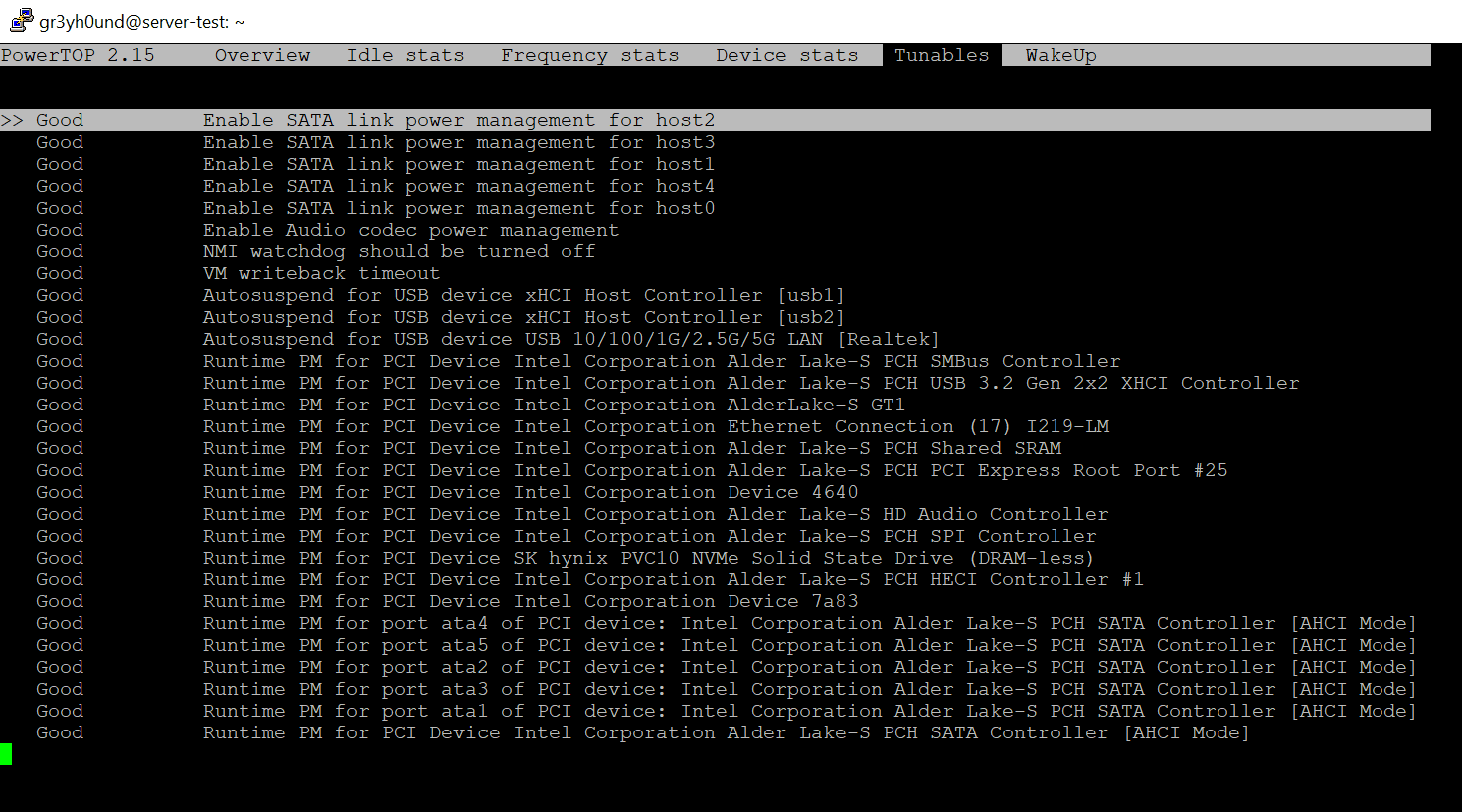

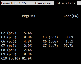

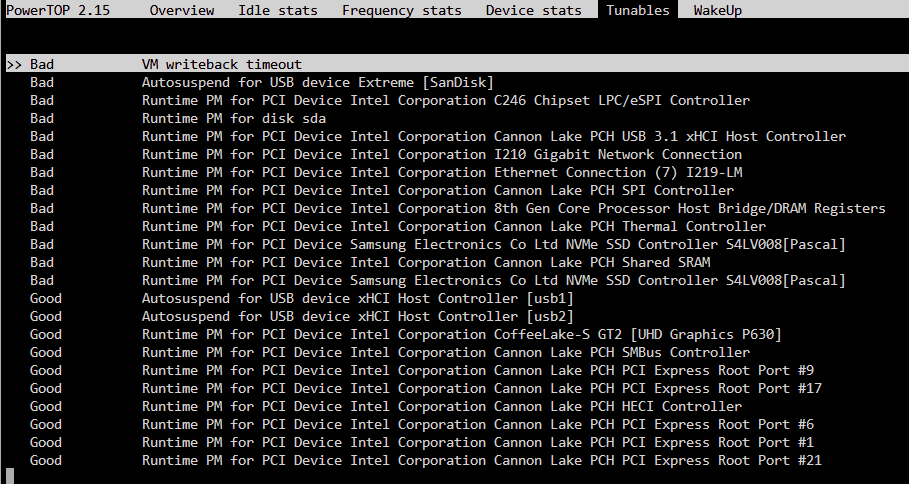

Mir ist folgendes aufgefallen in Powertop:
frisch gestartet (viele "bad") ergibt:
~82% C10
Wenn ich alles auf good stelle:
verschiebt es sich auf 18% C9 + 63% C10.

2. Effekt auf Package-C-States
  • Package C10 = ganze CPU + PCH + Peripherie sind quasi „tot“, nur Power Well hält noch DRAM Refresh usw.
  • Package C9 = fast gleich, aber bestimmte PCH-Lanes oder Devices bleiben versorgt.
  • Package C8/C9 haben höhere Wake-Latenzen als C6, aber niedrigere als C10.
3. Warum sinkt dein C10-Anteil bei „Good“?
Wenn du Geräte auf Good stellst (Runtime PM aktiv):
  • Die Devices gehen zwar in D3hot/D3cold, aber:
    • Der Kernel muss sie regelmäßig ansprechen → kurze Wakeups.
    • Jedes Wakeup reißt das Package kurzzeitig aus C10, es fällt zurück auf C9 oder sogar C8.
  • Ergebnis:
    • Mehr Transitions zwischen C9 ↔ C10.
    • Statistik zeigt weniger Zeit in C10, mehr Zeit in C9.
Wenn du hingegen die Devices auf Bad lässt:
  • Sie bleiben permanent „on“, blockieren aber nicht aktiv → das Package kann länger am Stück in C10 verharren.
  • Es gibt weniger Wakeups, also mehr kontinuierliche C10-Residency.
4. Was heißt das für die Praxis?
  • 80% C10 vs. 65% C10 + 17% C9 → in beiden Fällen ist der Gesamtverbrauch fast gleich.
  • Du verlierst nicht wirklich Effizienz, nur die Verteilung verschiebt sich.
  • Manchmal ist höhere C10-Residency sogar effizienter, weil längere Tiefschlafphasen besser sind als viele kurze.
✅ Interpretation für dich:
  • Dass du mit „Bad“ mehr C10 hast, ist kein Bug, sondern ein Effekt von selteneren Wakeups.
  • Mit „Good“ verteilt es sich mehr auf C9 + C10, was nicht unbedingt schlechter ist – Powermeter würde wahrscheinlich kaum Unterschied zeigen (<1 W).
Sehr interessant, das Brennenstuhl Messgerät geht bei beiden Varianten auf ~6,5W runter (Minimalwert).
Also besser "bad" lassen oder wie handhabt ihr es?
Nachtrag: Mit "good" schwingt sich Unraid irgendwie auf, nach kurzer Zeit geht Summary auf über 900 wakeups/second hoch.
Powertop unangepasst bleibt auch nach einer Stunde bei Summary: 429.9 wakeups/second.
(Unraid frisch gebootet ungestartet)

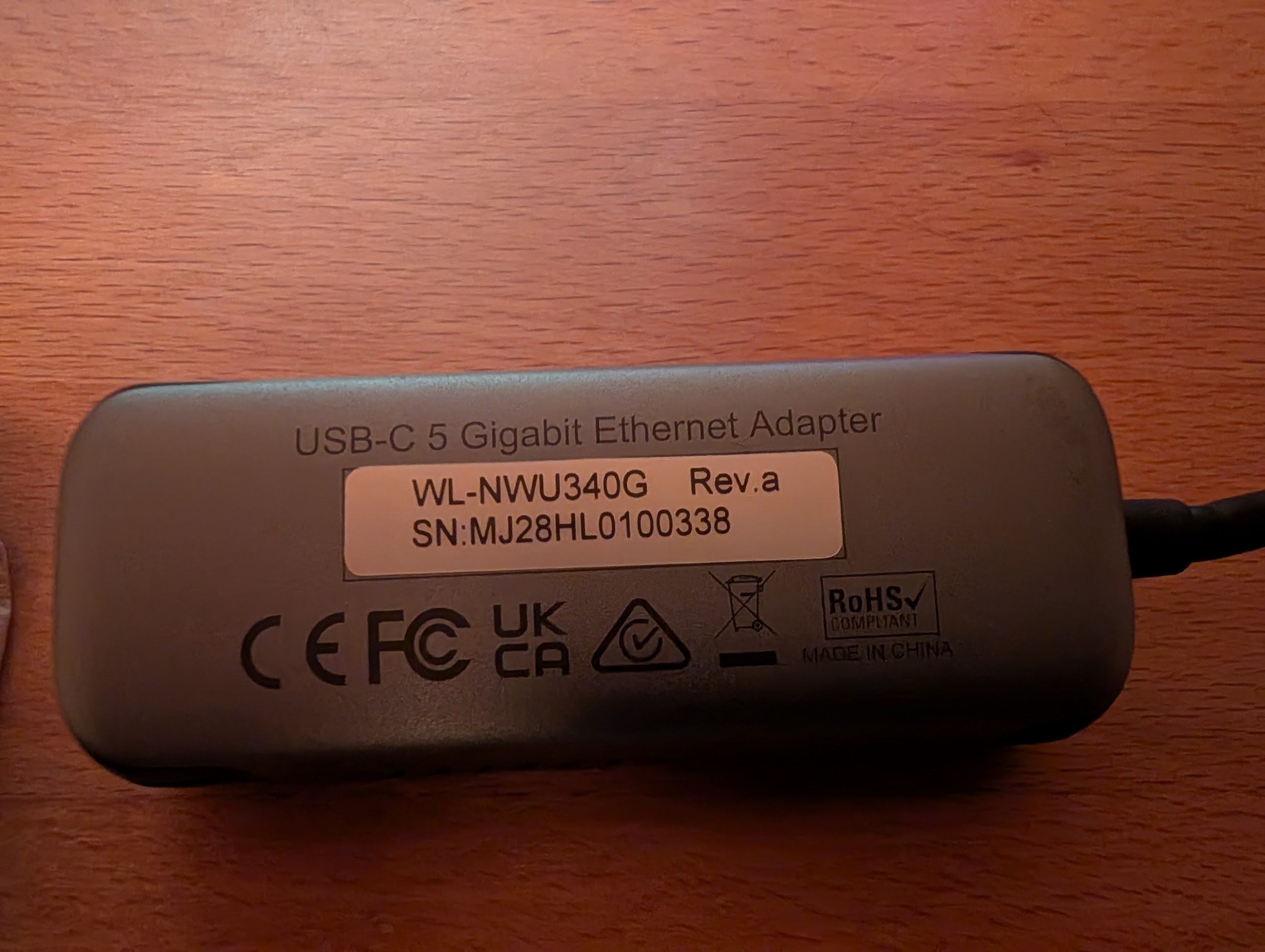

Wozu? Im Normalfall völlig oversized, aber wenn‘s mal schnell gehen soll, dann ist‘s mit 500-600 Mb/s einfach geil.

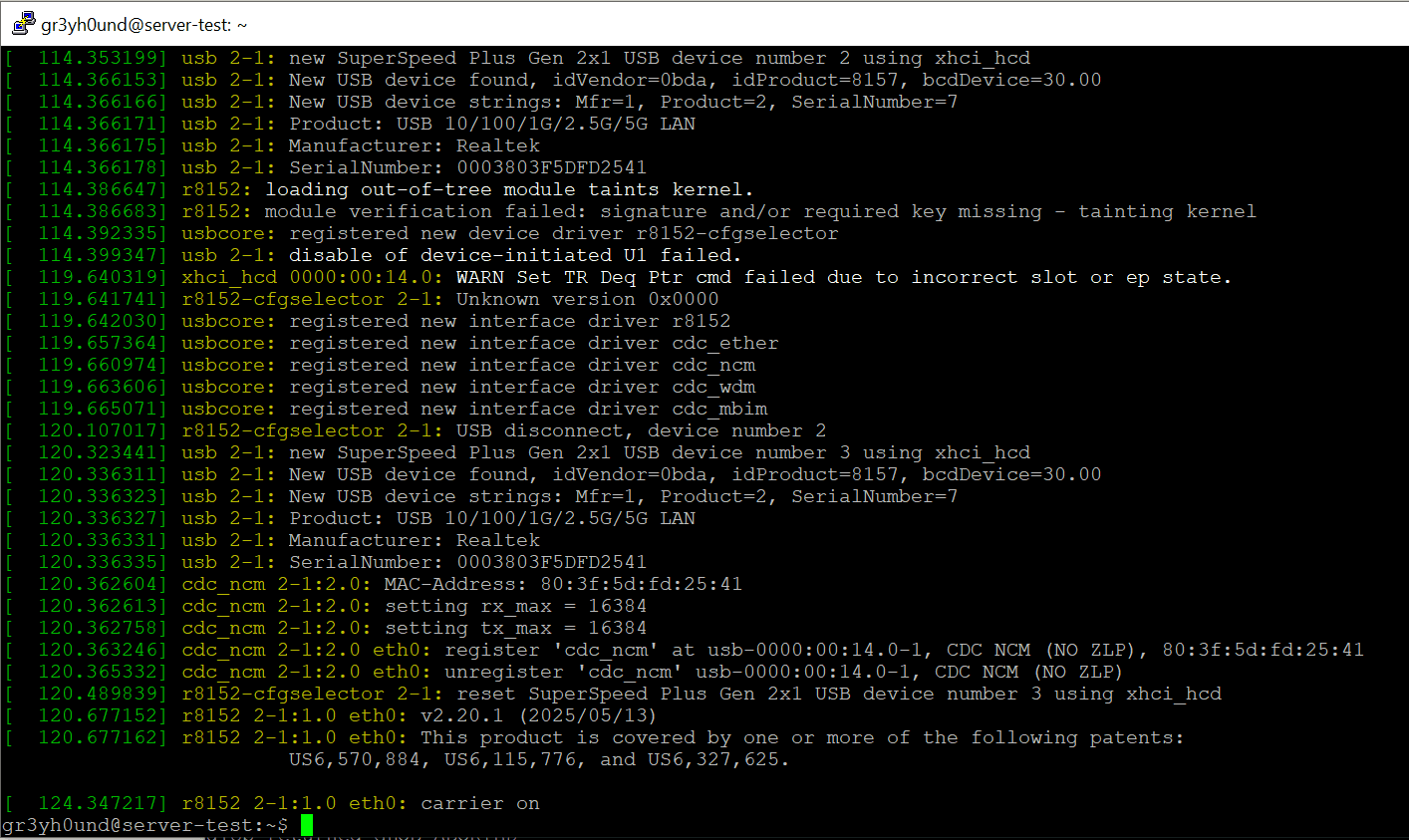

das sind dann aber 5GBit und nicht 10GBit !? Dafür reicht dann der USB NIC.
Na ja, über ein SMB Share habe ich Schwierigkeiten, mehr hinzubekommen. Über rsync geht mehr.
Mit diesen 5Bit Teilen habe ich keine guten Erfahrungen. Würde 1 oder 2,5 oder 10 GBit nehmen- dafür gibt es viele kompatible Produkte. Wir haben im Haus nur wenig freie Leerrohre und mit Glasfaser passte das besser.
Wieviel schafft man denn mit den 2,5GBit USB Adaptern realistisch?
Mit 1 GBit liegt man so bei 110 MB/s, bei 2.5 GBit komme man so auf 240 MB/s

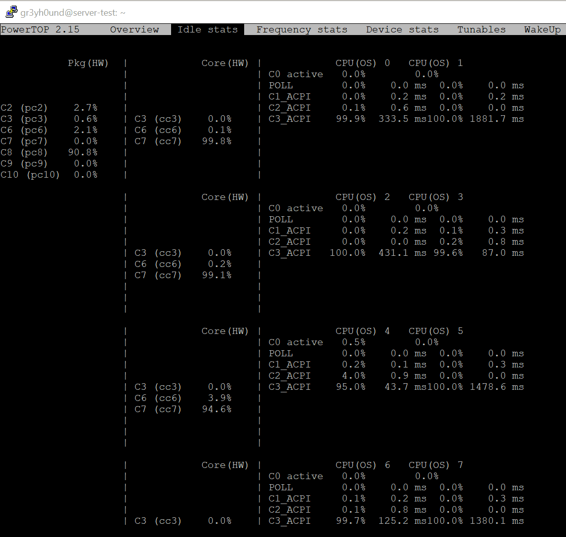

Ergebnis unter Ubuntu Server (nach Powertop -c): 20,6 W Idle mit KD302

System 1:
Deskmini H470
i3-10100
16 GB DDR4
2 TB Kioxia Exceria Plus G3
Intel Wifi AX210
Opensuse Leap 15.6
Powertop
C8
idle ca. 10 Watt
System 2
Deskmini B760m
i3-12100
32 GB DDR4
1 TB WD Blue SN580
Intel Wifi AX210
Linux Mint 22.1
Powertop
C8
idle ca. 11 Watt
C8 wird bei beiden Geräten nur mit der Wifikarte erreicht. Wird für die Netzwerkanbindung der Ethernetanschluß (RJ45) oder ein USB-Wlanstick verwendet, erreichen beide Geräte maximal C3 und der Verbrauch im idle steigt auf rund 20 Watt.

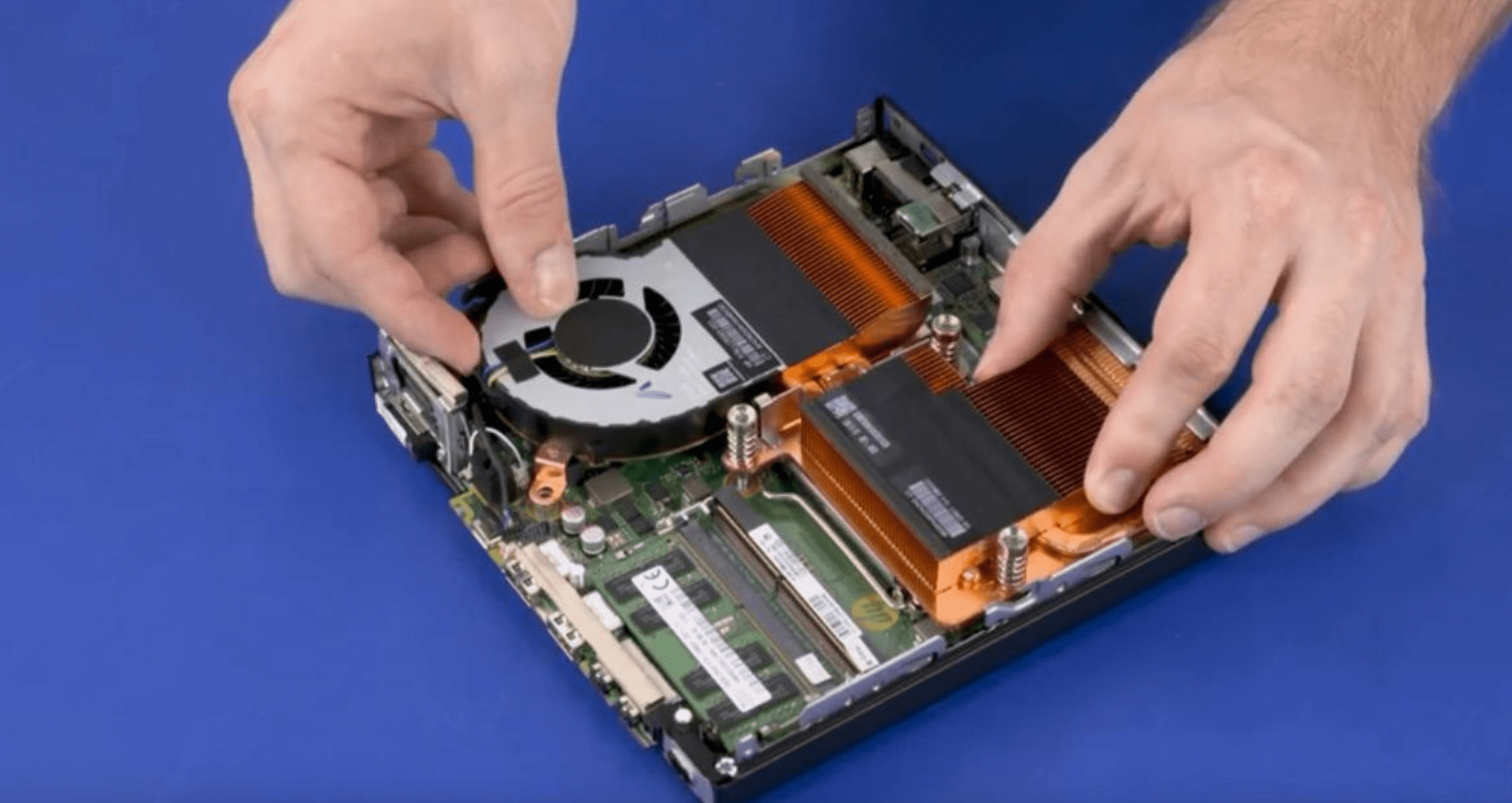

Kennt sich jmd sehr gut mit "HP EliteDesk Mini" (USFF) aus?
Ich wüsste gerne, ob man den "Anstieg", der Lüfter-Drehzahl beschleunigen kann (zb mit Mods)
Hintergrund ist, dass die höchste Leistungsaufnahme für das kleine Ding bei 125W liegt (an Steckdose gemessen). Also für standardmäßige 28sek (Turbo Boost Power Time)
Da die Lüftersteuerung sehr träge ist, sind 100°C (bis zur Drosselung) schnell erreicht und die Lüfter dümpeln immer noch bei "Idle-RPM" herum
btw:
K.A. ob dieser 95W-Kühler (sehr selten anzutreffen) die Zeit (Turbo Boost Power Time), bis zur ausreichend hohen Drehzahl mit seiner Masse und Kühleroberfläche überbrücken kann
Den hätte ich schon gerne, sind aber bei HP sehr teuer...
In der Regel sind die Kühler nur so groß, wie im rechten Teil. Also quasi "halbe" Masse und Oberfläche (für 65W in Kupfer - für 35W in Alu)
Keine BIOS Option die das ändert?
Bzw mal nen Mod BIOS gesucht?

Hatte etwas mit nvme auf PCI riser experimentiert wegen 25GBE (an den Hp600/800), bin aktuell aber auf 5Gbit Realtek per USB-C 3.2 gegangen (Tiny P3).
Welcher USB-C to NIC-Adapter ist das?
Und hast du mal gemessen, was der Adapter an Leistung zieht? Messungen mit und ohne Adapter (an der Steckdose gemessen) wäre cool
btw:
Am Liebsten wäre mir was für den einen, ungenutzen NVMe-Slot (für EliteDesk Mini 800) oder für diesen Mini-PCIe-Slot im Tiny M720q recht
btw:
Ein Wavlink: https://www.aliexpress.com/item/100....order_list.order_list_main.55.74cd1802Kb4SPf
Idle würde ich sagen ~3,5W, mit dem USB + 5Gbit Link up sinds ~7,2W. Also grobe ~3,5W.
Video per PM.
Config ist jetzt ein nacktes extra für dich ;) neu aufgesetztes Ubuntu Server 25.10 mit dem 6.17er Kernel, dafür musste ich noch einen modifzierten r8157 von hier nehmen. War damit im C8 die ganze Zeit, genauso wie per default. Wieso? Ich wollte das auch als Basis für mein Arrow Lake System nehmen, da passiert im Kernel doch einiges.
Hab jetzt aber keine Stabilitätstests damit gemacht... Warm wird der Adapter aber schon.
System: HP 800 G9 mini (neuestes BIOS) mit i5-13500 + 256GB NVME + 2x8GB 4800, kein Wifi, im UEFI alle powersavings angeschalten, lediglich Intel onboard angesteckt für SSH Verbindung
Software Config: Ubuntu Server 25.10 "common settings", Kernel 6.17, Treiber siehe Link, cpu govenor intel_pstate, scheduler powersave,
