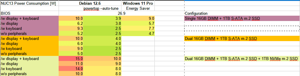

Da dieses Kästchen allerdings als Test für einen Homelab Cluster angeschafft wurde, sind die folgenden Daten für diesen Zweck von größerer Relevanz.
Die vollständige variable Konfiguration sieht aus wie folgt:
  • Transcend MTS430S SSD 1TB (M.2 2242 B-M-Key (S-ATA)
  • 1 oder 2 DIMMs mit je 16GB DDR4-3200 1.2V
  • Micron 7450 PRO - 1DWPD Read Intensive 960GB SSD mit PLP (für distributed Storage)
Als OS kam Debian 12.6 mit selbst kompiliertem Powertop 2.15 zum Einsatz. Wie der Tabelle zu entnehmen ist, wurden folgende Konfigurationen getestet:
  • 1x DIMM + S-ATA SSD
  • 2x DIMM + S-ATA SSD
  • 2x DIMM + S-ATA SSD + NVMe SSD
Und da es sich am Ende um ein Headless-System handeln soll, wurde mit Display+Keyboard, nur Display, nur Keyboard oder gar nichts getestet. LAN war immer dabei.
Der Sweet-Spot ist definitiv bei 1-2 DIMMs und nur der S-ATA SSD. Die NVMe braucht vermutlich wegen PLP (und fehlendem ASPM Support) recht viel selbst, leider hatte ich keine "normale" NVMe zur Hand.
Edit: Die NVMe hält die CPU in C2, während sie ansonsten meistens in C6, manchmal C8 gehen kann. Daher wohl der deutliche Mehrverbrauch. Sehr schade.
Nur NVMe ohne S-ATA SSD habe ich nur kurz getestet, die Zahlen waren im Bereich der Messtoleranz zu S-ATA + NVMe.

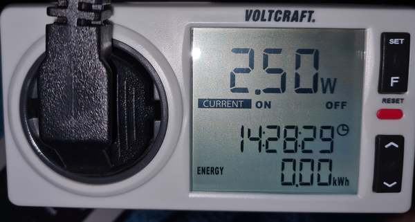

Kurzes Netzteil-Feedback bei gleicher Hardware:
5,8W Corsair RM550x (2021)
10,5W FSP FlexGuru 500W

Das 135W-NT (org. HP - gebraucht von ebay) ist vorhin gekommen...
Hatte damit gerechnet, dass der Mindest-Idle-Verbrauch steigen würde (wegen evtl. ungünstigem Regelbereich). Aber das Gegenteil ist der Fall :oops:
Was zuvor mindestens 2,3W (mit 90W-NT) waren, sind jetzt mindestens 2,1W - an der Steckdose!!! :fresse:
