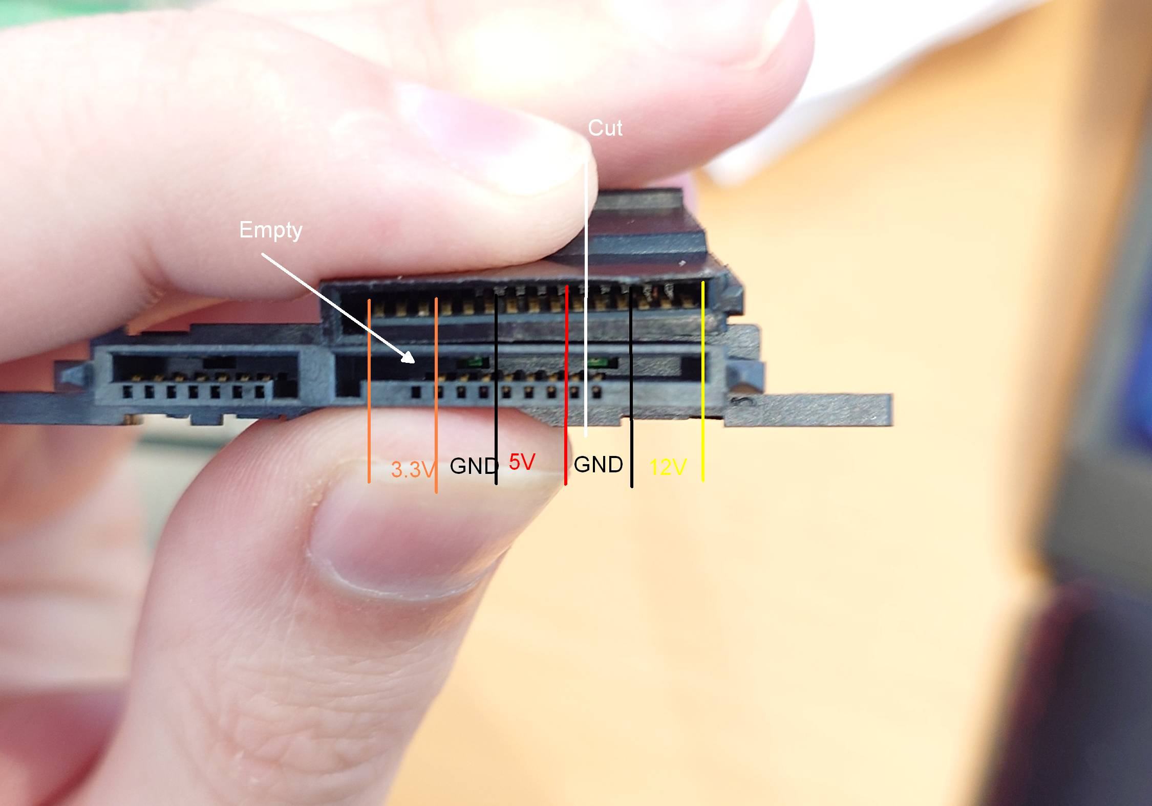

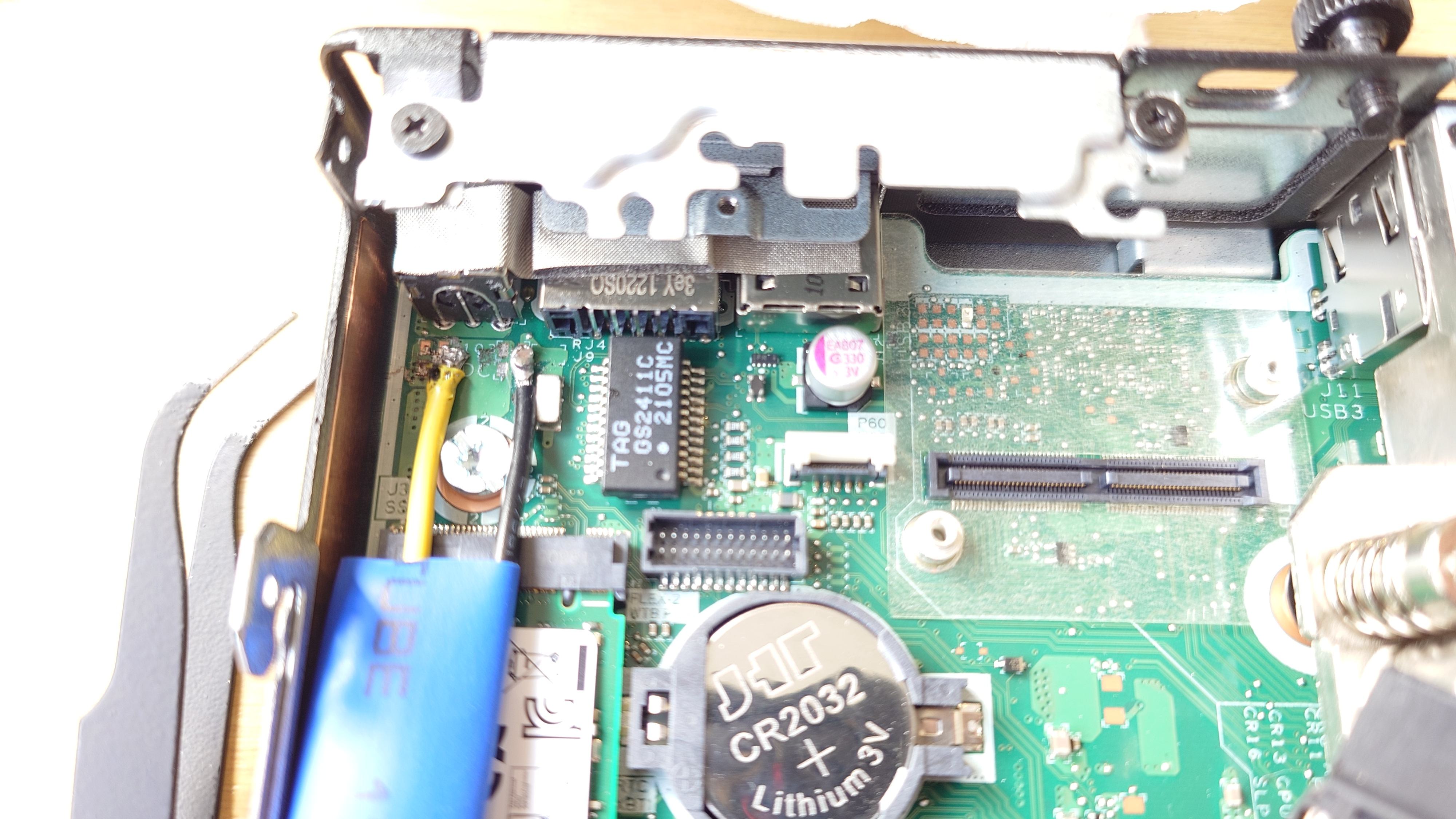

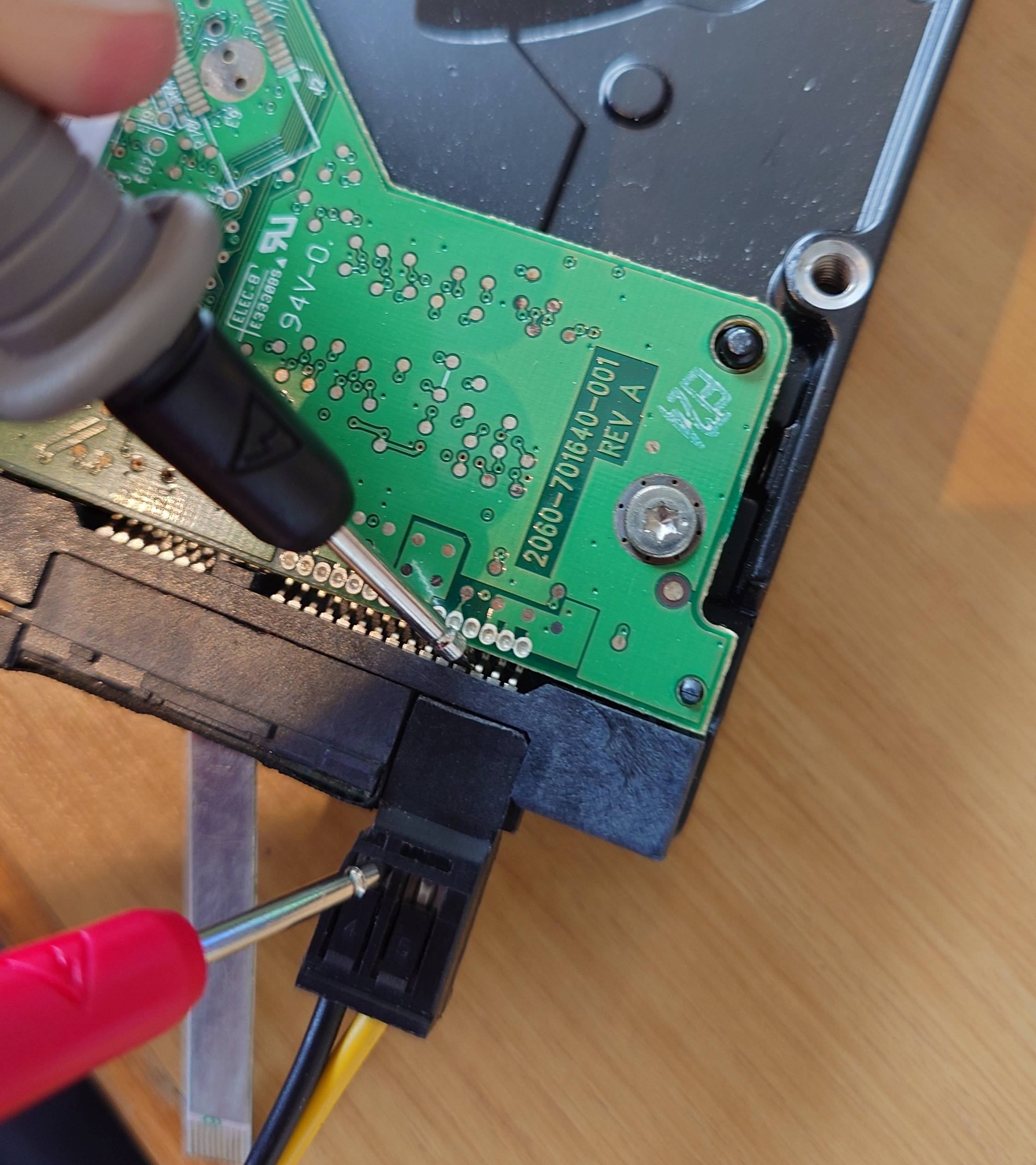

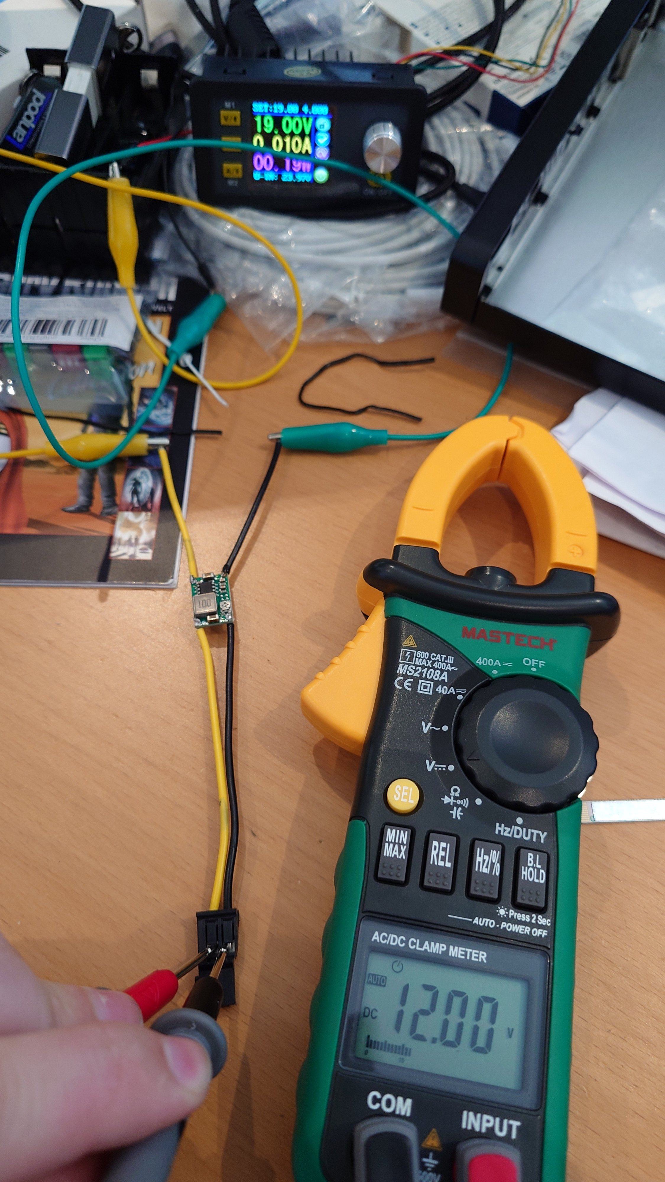

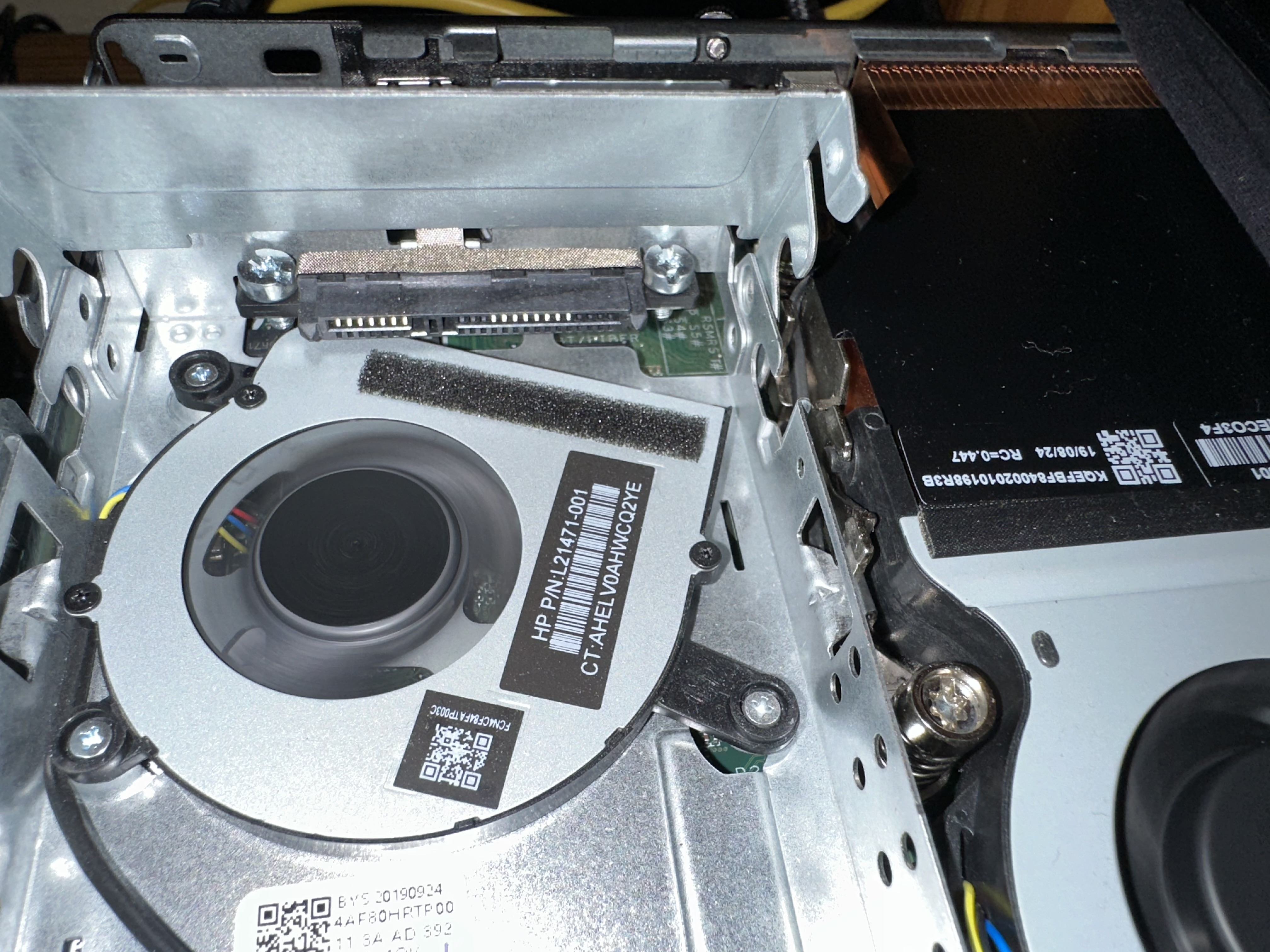

Tjo.... hab nun nen Frankenstein mod gemacht um 12V Sata Power zu bekommen... damit 3.5" HDD laufen.
Der Sata Port wird über ein Flachbandkabel angeschlossen. Aber der funktioniert nur für 2.5" SSD und Sparsame HDD's die keine 12V benötigen.
Denn die 12V Leitung haben sie einfach weggelassen...
Also was bleibt da anderes übrig ausser 12V Separat zuzuführen?....
Anstatt einfach ein Sata Stromkabel zu nehmen welches 12V, 5V und 3.3V Bietet, aber keinen Stecker auf dem Mainboard hat, hab ich einfach ein altes Kabel halbiert.
Nicht ganz so hübsche... aber hei es funktioniert ohne Kurzschluss!
12V konnte ich leider Intern keins vernünftig irgendwo abgreifen.... hab nur 19V vom eingang gefunden.
Vorteil? Da kannste so viel Ampere ziehen wie du willst, da gibt eher das Netzteil auf als intern was durchbrennt :)
(P.S Das schwierigste an der ganzen geschichte war wohl die scheiss kabel da aufgelötet zu bekommen -.- )
Aber ja... dank nem Mini360 DC/DC Step down converter kommt ich so bequem an 12V. Und das ding ist für 1.8A dauerbetrieb zugelassen :)
Somit läuft nun eine 3.5" HDD in meinem HP Prodesk 400 G6. Auch wenn es nicht schön aussieht oder zugeht^^ Plan war mal nen Loch in den Deckel zu Bohren und dann oben drauf zu stellen.
Evtl könnte man auch versuchen 4x HDD oder 6x HDD zum laufen zu bekommen mit nvme->Sata Adapter und grösserem DC/DC Wandler.
Ohne ATX Netzteil Mod.
Ein klitze kleines Problem hat die ganze Sache aber noch....
Der Stromverbrauch. Wo vorher 5.5W im Schnitt waren, sind nun mit HDD 9.5W Ohne Sleep und 7.5W im Standby.
Leider geht auch das System nur noch auf C7 anstatt wie vorher C9.

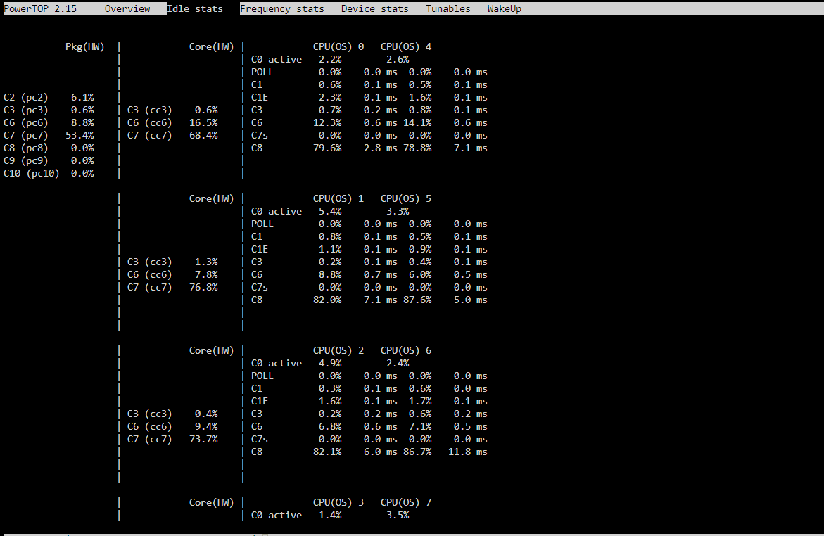

Code:
PowerTOP 2.14     Overview   Idle stats   Frequency stats   Device stats   Tunables   WakeUp
           Pkg(HW)  |            Core(HW) |            CPU(OS) 0   CPU(OS) 4
                    |                     | C0 active   0.7%        0.4%
                    |                     | POLL        0.0%    0.0 ms  0.0%    0.0 ms
                    |                     | C1_ACPI     0.3%    0.3 ms  0.4%    0.3 ms
C2 (pc2)    3.5%    |                     | C2_ACPI     8.2%    1.9 ms  3.5%    2.1 ms
C3 (pc3)   28.9%    | C3 (cc3)    0.0%    | C3_ACPI    89.5%   22.7 ms 95.3%   40.5 ms
C6 (pc6)    0.0%    | C6 (cc6)    0.0%    |
C7 (pc7)   56.1%    | C7 (cc7)   96.2%    |
C8 (pc8)    0.0%    |                     |
C9 (pc9)    0.0%    |                     |
C10 (pc10)  0.0%    |                     |
                    |            Core(HW) |            CPU(OS) 1   CPU(OS) 5
                    |                     | C0 active   0.7%        0.5%
                    |                     | C1_ACPI     0.4%    0.3 ms  0.6%    0.3 ms
                    |                     | C2_ACPI     7.0%    2.0 ms  7.0%    2.3 ms
                    | C3 (cc3)    0.0%    | C3_ACPI    90.8%   26.4 ms 91.1%   20.4 ms
                    | C6 (cc6)    0.0%    |
                    | C7 (cc7)   95.6%    |
                    |            Core(HW) |            CPU(OS) 2   CPU(OS) 6
                    |                     | C0 active   0.7%        0.4%
                    |                     | POLL        0.0%    0.1 ms  0.0%    0.0 ms
                    |                     | C1_ACPI     0.7%    0.4 ms  0.4%    0.3 ms
                    |                     | C2_ACPI     7.7%    1.9 ms  3.9%    2.0 ms
                    | C3 (cc3)    0.0%    | C3_ACPI    89.7%   24.4 ms 94.8%   30.6 ms
                    | C6 (cc6)    0.0%    |
                    | C7 (cc7)   95.7%    |
<ESC> Exit | <TAB> / <Shift + TAB> Navigate |
Core    CPU     Avg_MHz Busy%   Bzy_MHz TSC_MHz IPC     IRQ     SMI     POLL    C1ACPI  C2ACPI  C3ACPI  POLL%   C1ACPI% C2ACPI% C3ACPI% CPU%c1  CPU%c3  CPU%c6  CPU%c7  CoreTmp CoreThr PkgTmp  GFX%rc6 Totl%C0 Any%C0  GFX%C0  CPUGFX% Pkg%pc2 Pkg%pc3 Pkg%pc6 Pkg%pc7 Pkg%pc8 Pkg%pc9 Pk%pc10 CPU%LPI SYS%LPI PkgWatt CorWatt GFXWatt RAMWatt PKG_%   RAM_%
-       -       17      1.48    1152    3003    0.63    2427    0       8       454     1316    1598    0.00    0.32    7.41    90.91   2.54    0.00    0.00    95.98   27      0       30      100.26  12.18   9.27    0.00    0.00    3.63    19.61   0.00    65.51   0.00    0.00    0.00    0.00    0.00    0.46    0.32    0.00    0.29    0.00    0.00
0       0       20      2.03    1003    3000    0.82    293     0       0       49      173     232     0.00    0.16    7.93    89.91   1.76    0.00    0.00    96.21   26      0       30      100.15  12.18   9.27    0.00    0.00    3.63    19.61   0.00    65.51   0.00    0.00    0.00    0.00    0.00    0.46    0.32    0.00    0.29    0.00    0.00
0       4       10      0.97    991     3000    1.08    186     0       0       26      82      166     0.00    0.11    3.36    95.58   2.83
1       1       7       0.72    1008    3000    0.63    216     0       0       36      83      221     0.00    0.50    4.52    94.28   2.92    0.00    0.00    96.36   27      0
1       5       19      1.93    1000    3000    0.84    310     0       8       45      198     156     0.01    0.21    9.30    88.59   1.71
2       2       16      1.57    1020    3000    0.64    328     0       0       64      194     216     0.00    0.33    8.81    89.32   1.76    0.00    0.00    96.67   27      0
2       6       9       0.87    1021    3000    0.69    243     0       0       29      126     180     0.00    0.12    5.04    94.00   2.46
3       3       37      2.00    1838    3000    0.21    545     0       0       103     243     304     0.00    0.63    11.39   86.02   3.39    0.00    0.00    94.61   27      0
3       7       19      1.79    1043    3000    0.76    306     0       0       102     217     123     0.00    0.52    8.86    88.87   3.50

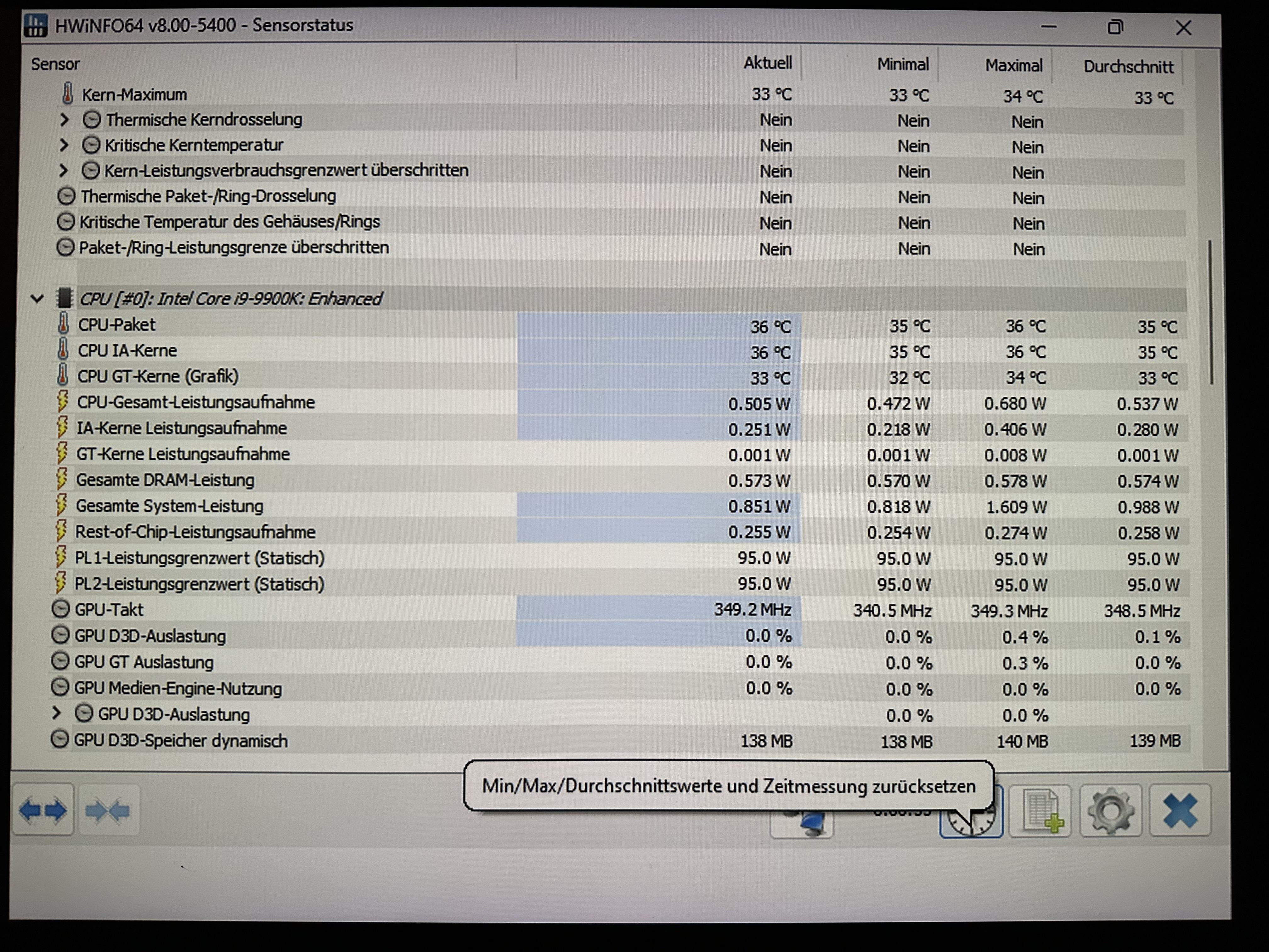

"In"? Meinst du nicht "auf" dem ProDesk? :d Netter Mod jedenfalls :)
Mein SATA-Port ist laut HP "tot", wenn ein 9900K verbaut wird (auch bei 2. M.2-SSD)
Kennt zufällig jmd einen Mod vom M.2-Slot zu PCIe-Slot?
Gerade mal nachgesehen...
Ist beim "EliteDesk G5 Mini" leider auch so (fehlende Kontakte). Ok, ist ja auch nicht für 3,5" ausgelegt

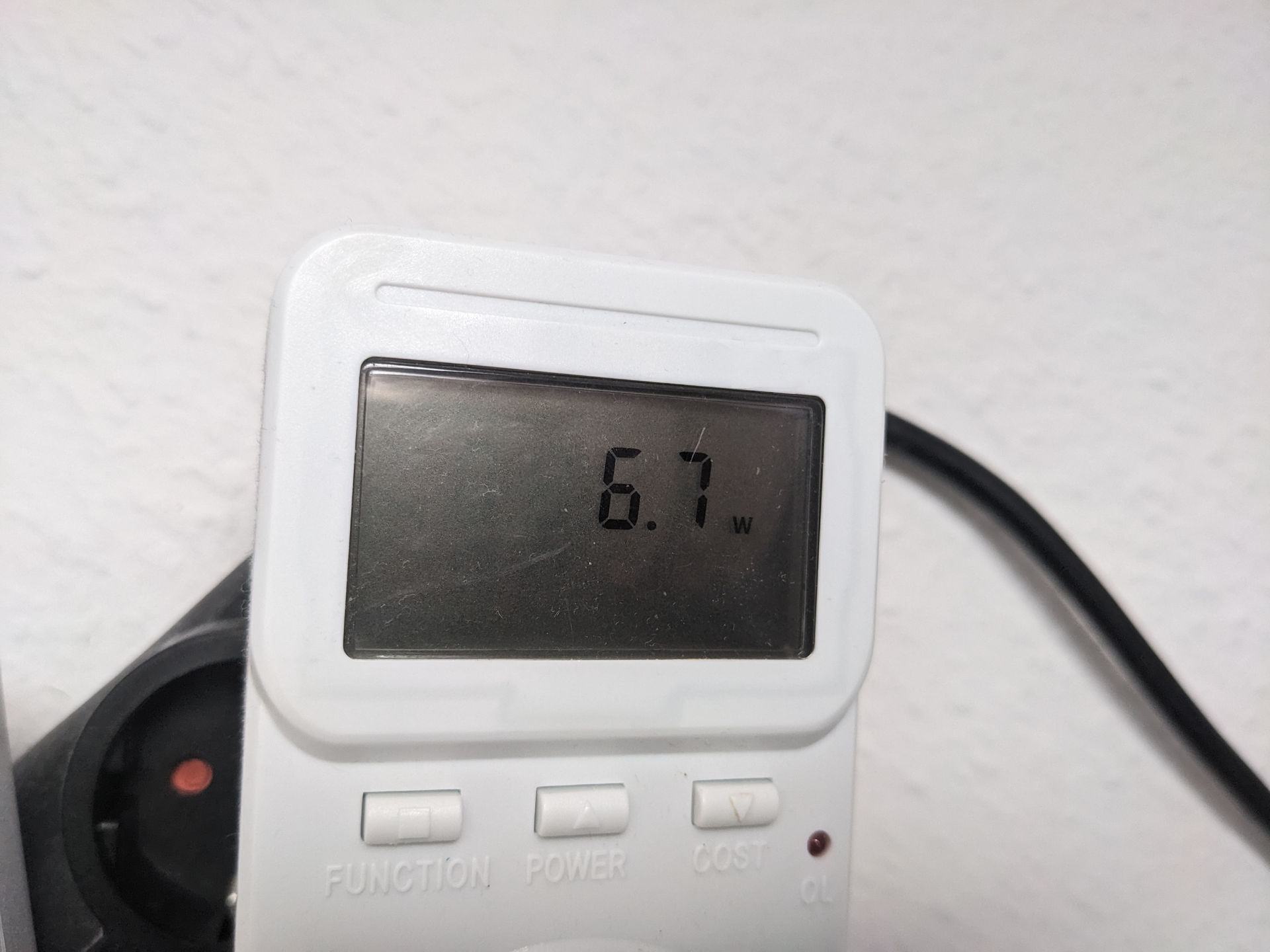

Hab mal spaßeshalber alle 4 HP-NTs (2x 90W, 1x 135W und 1x 230W) nacheinander am gleichen Gerät gehabt
Minimum 1,9W, 2,2W, 2,3W und 2,4W (<- ein 90er war das "Schlechteste")
Unheimlich...

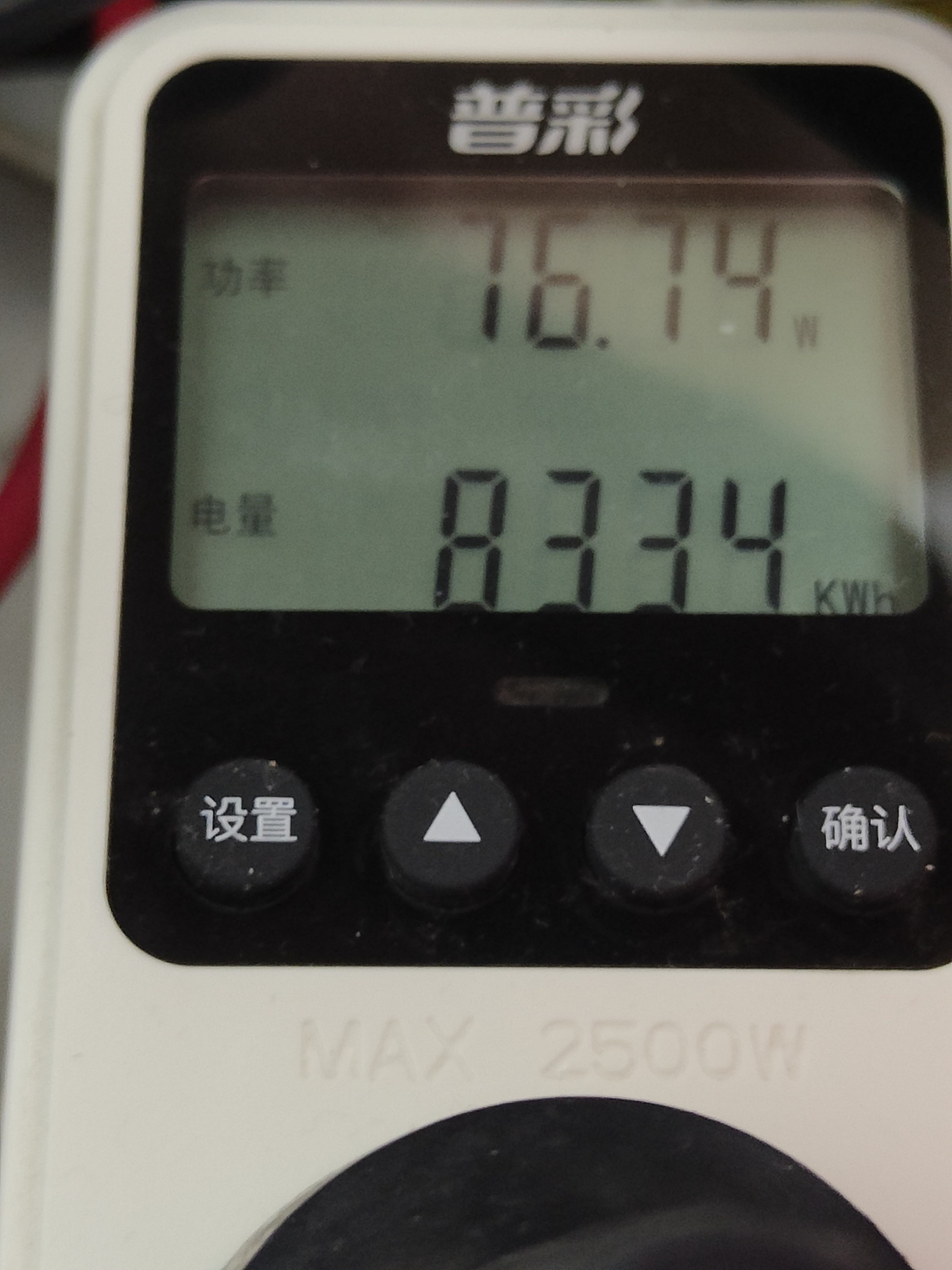

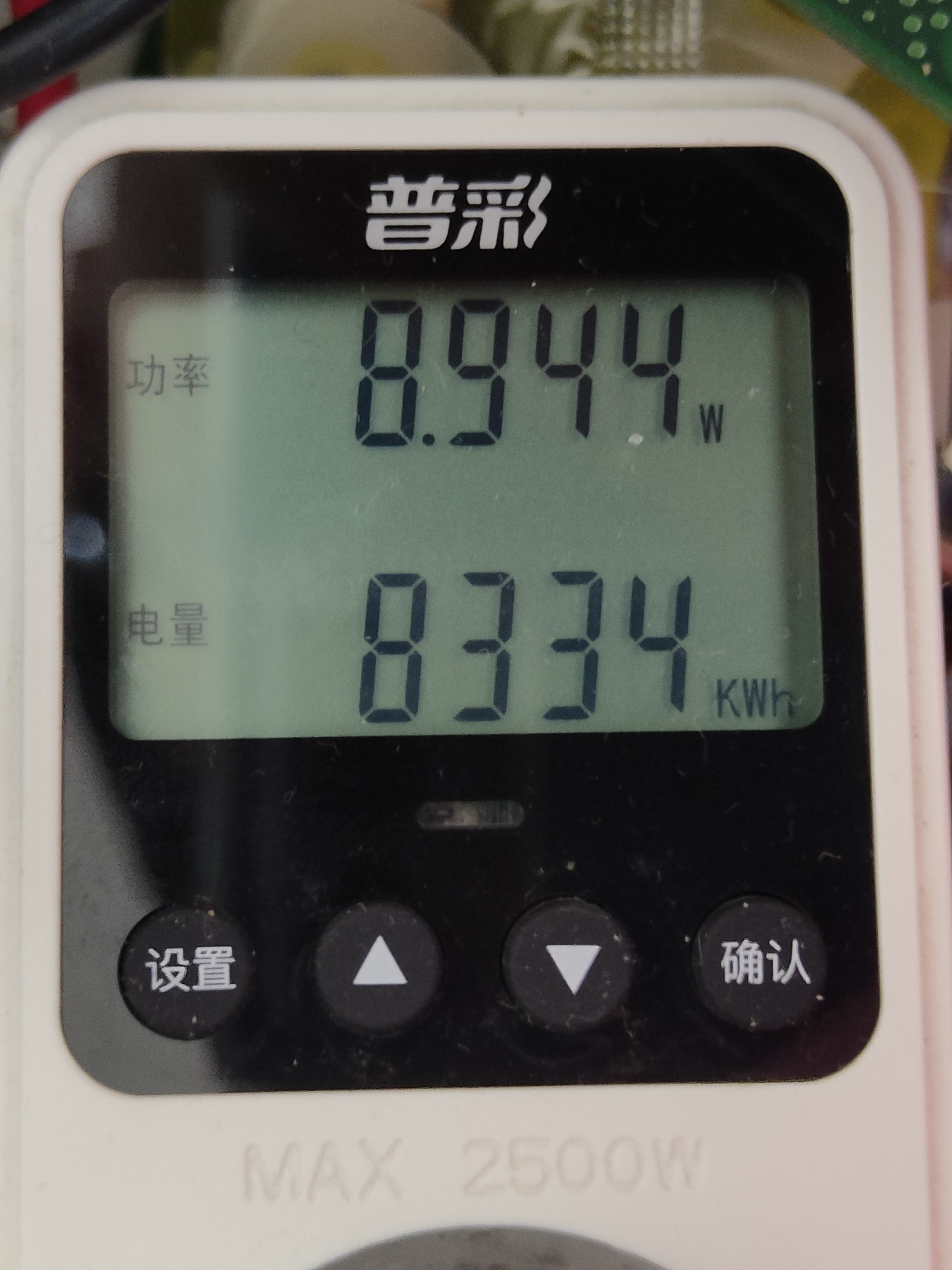

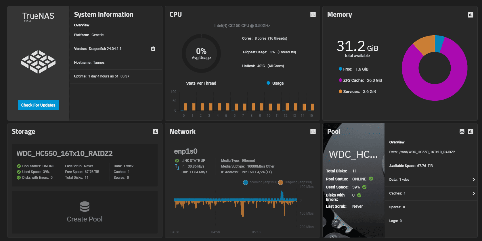

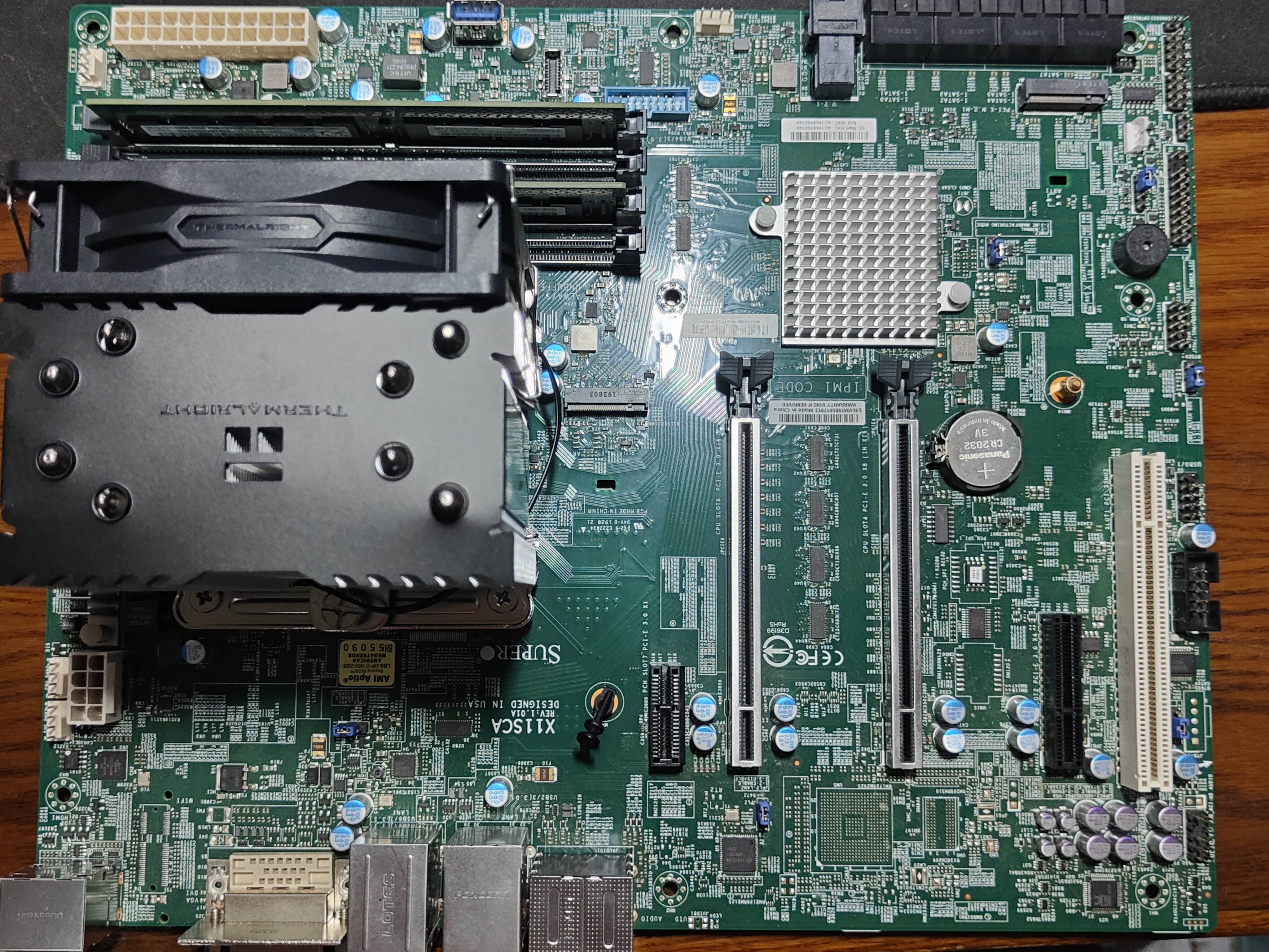

There is a shipment of Intel CC150s avilable for 320CNY (44USD or 41EUR) in China. Basicly a OEM version of i9-9900kf without turbo boost feature.
It's compatible with any 8th or 9th gen intel board and supports ecc memory with server board, which is a decent choice for home server.
Here is my test result:
1.
Idle Watt: 8.944w
CPU: Intel CC150
Motherboard: Supermicro X11SCA
PSU: Seasonic Prime TX-650 Titanium
SSD: Samsung SSD 970evo 250GB
RAM: 2× Hynix 16G 2133 2R×8 ECC UDIMM
OS: Truenas Scale 24.04
2.final build
Idle Watt: 76.74w
CPU: Intel CC150
SSD: 2× Samsung SSD 860evo 250GB, 1× Samsung SSD 970evo plus 1TB
HDD: 10× WD HC550 16TB WUH721816ALE6L4 no spin down
Network: Intel x520-da1
Expansion card: ASM1166 sata expander
Hope my data was useful. I don't speak Germany by the way and forgive my poor English.

76w was idle power, increase to 80~85w at daily usege such as bt downloading, and 110w at full speed read or write.
Based on WDC's datasheet, HC550 consumes 5.6w at idle and 6.5w at operating, so I assume that the total power of HDDs was just slightly higher than 56w.
In my practical test, intel x520 was very power hungry anyhow. It draws more than 5w at idle without cable connected, not to mention under load. So I am considering buy a new card with AQC100 instead, which is 'less than 1w' in Marvell's datasheet. So maybe there is hope that my total power reduced under 70w.
Besides there was two more sata SSDs and fans, backplates that consumes more power. The difference of 68w was reasonable.

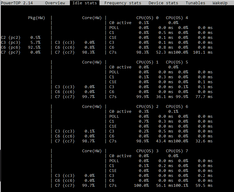

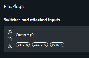

21.1 Watt
98.3 Watt
C6
Xeon E3-1231 v3
ASRock Rack E3C226D2I
HDPlex 400w HiFi AC-DC + 400W HiFi DC-ATX (40mm Lüfter)
ASPEED AST2300
Shelly Plug S
Samsung 850 Pro 1TB
2x8GB 1600MT/s (non-ECC)
Proxmox VE 8.2.2
keine Peripherie, nur SSH Verbindung
Noctua 92mm Slim Lüfter @Ca. 1000RPM
Software:
~# powertop
~# stress
~# mergerfs
~# snapraid
Idle - 21.1W
C6/7 State:
Load config:
+ 4xSSDs für mergerfs+SnapRAID (3xSSD sind im mergerfs Pool, und 4. SSD ist fu)
Load Parameter:
~# stress --cpu 8
~# snapraid sync
Load 98.3W:
Ohne extra 4xSSDs, stress --cpu 8, ca. 75W Verbrauch
Ohne CPU stress, mit nur snapraid sync, ca. 50W Verbrauch (Paritätsberechnung belastet teilweise die CPU).
Hallo zusammen,
Gerne möchte ich nach den ganzen Tipps hier auch etwas beitragen, nach langer Optimierung, auch wenn ich grad auf der Suche nach einem Nachfolger bin.
Kann gerne in die Liste aufgenommen werden

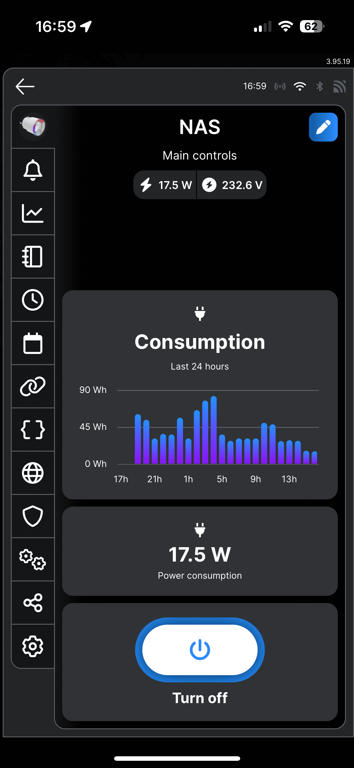

Hardware:
- Case: Lian Li PC-Q26
- MB: ASRockRack E3C236D2I
- CPU: Xeon E3-1275 V5
- RAM: 32GB
- Sata Controller: SilverStone ECS06
- Netzteil: Corsair SF450 Watt
- Samsung 870 Evo 1tb SATA Platte
- Noctua NH-9Li CPU cooler
- 4x 120 mm Noctua Gehäuse Lüfter
- c-State max: C7
Braucht im Idle zwischen 16,5-17,5 Watt
Mit insgesamt 9 HDDs im sleep liegen wir dann bei ca 27 Watt
  • 2024-07-05 20_27_00-root@HomeServerCS_ ~ _ bash --login (HomeServerCS).png

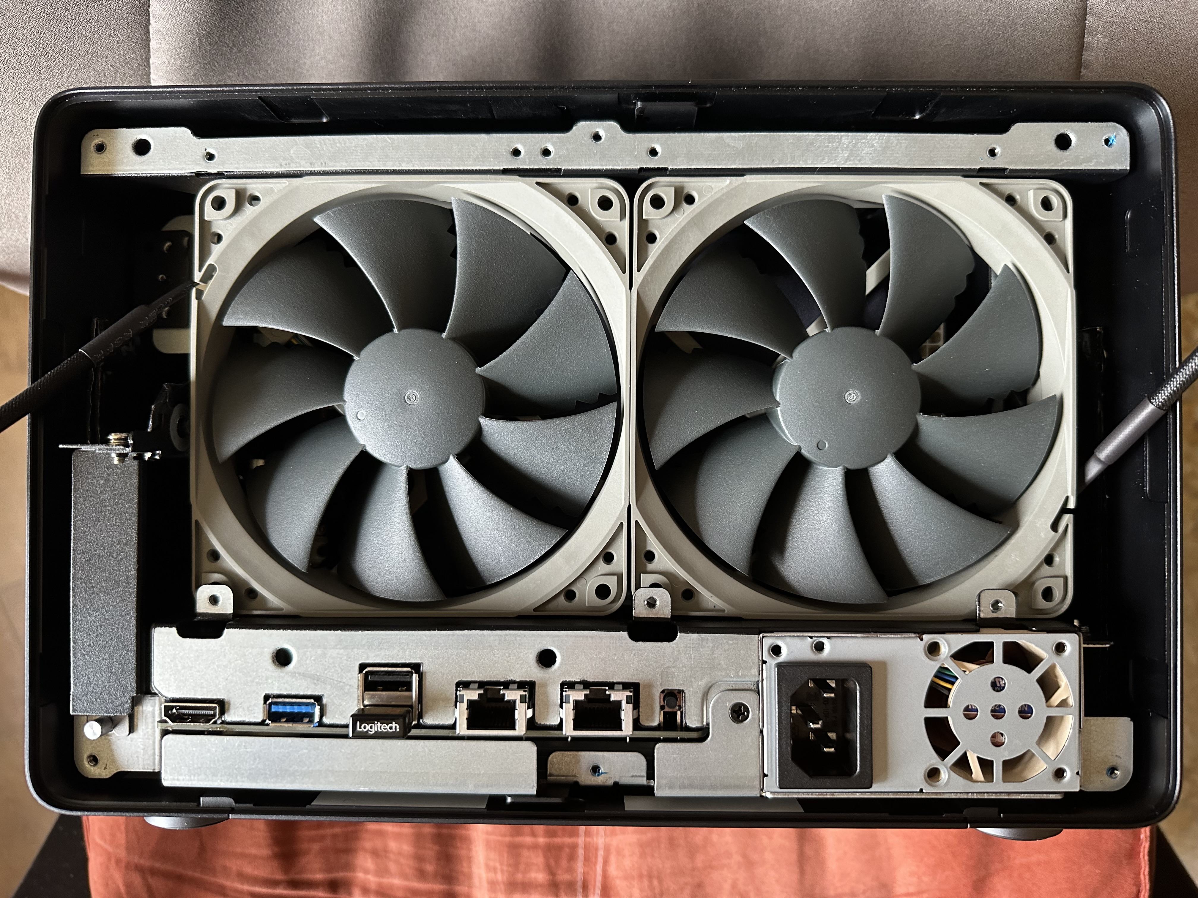

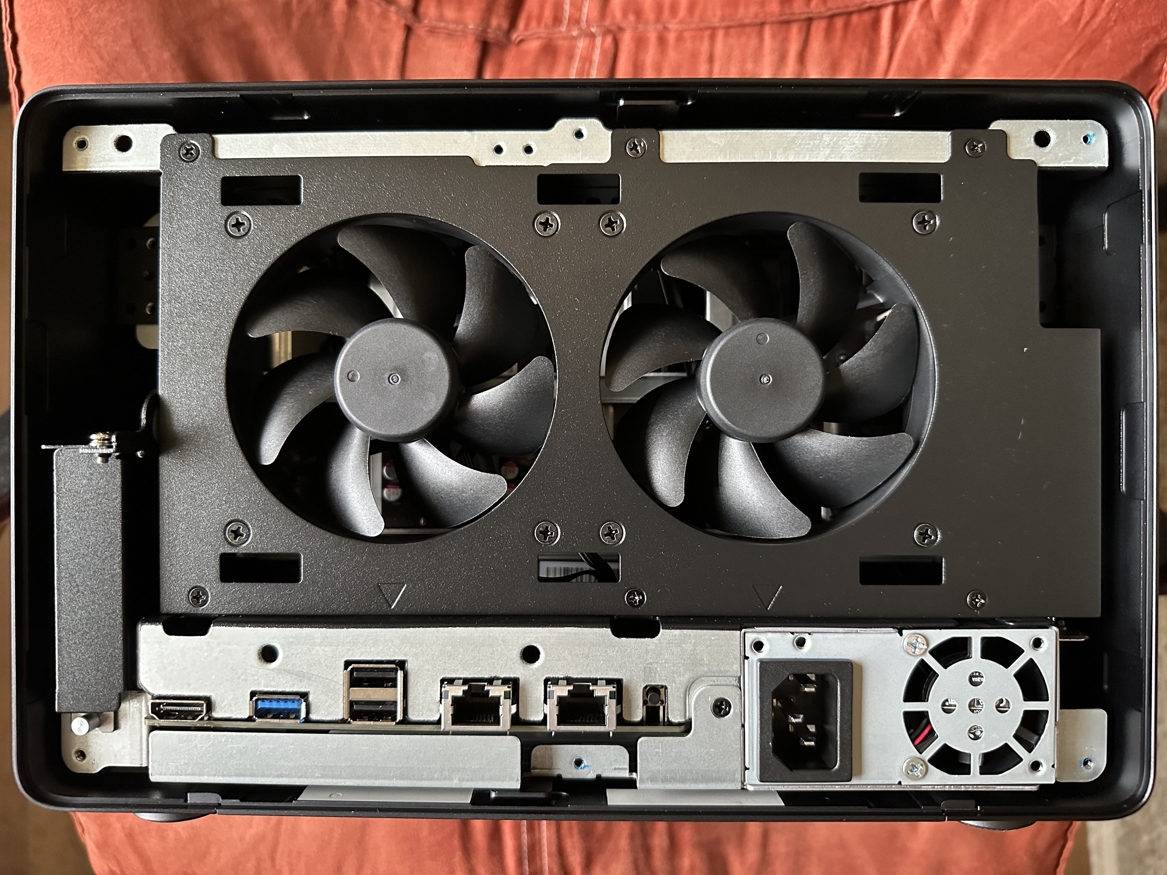

Mein DXP 6800 Pro hat @ idle leider noch 28W...
Man muss aber auch dazu sagen, dass das Ding 2x 10G-Adapter hat. Trotzdem schade, dass diese Adapter für´s Nixtun noch ordentlich Strom saugen
Hinzu kommen 2x TB4 (40Gbps) - 2x USB3.2 Gen2 - 2x USB2.0 - 1x SD4.0 Card-Slot - 1x Grafikausgang @ 8K / 60Hz - das summiert sich leider
  • Core i5-1235U (10 Cores / 12 Threads - 15W TDP)
  • 2x 32GB DDR5-SO-Dimm 4.800MHz / CL40
  • 1x 2TB NVMe @ PCIe4.0 x4
  • 1x 512GB NVMe
  • 1x 256GB NVMe
  • 1x 250W Flex-NT
  • 4x Lüfter (1x 40mm Noctua für´s NT - 2x 92mm Noctua´s für´s System - 1x Standard-Lüfter für CPU)
Mit 6x 16TB Seagate-HDDs sind es ~35W @ idle
btw:
Wollte eigentlich die 2x 92er gegen 2x 120er (auch Noctua) ersetzen, aber dann müsste ich die Stromversorgung zum SATA-PCB modden (momentan kein Trieb dafür - zumal das "leere" DXP ohne HDDs schon kein Leichtgewicht ist) :rolleyes2:

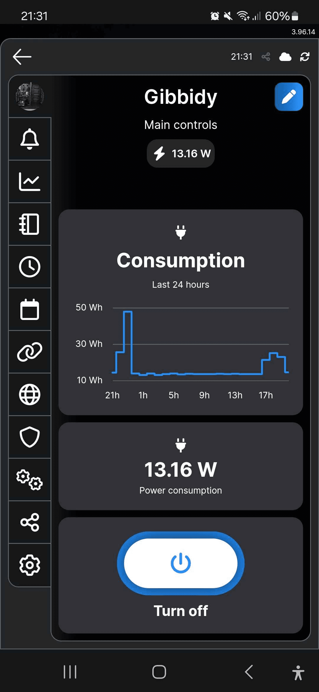

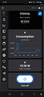

Hallo Zusammen!
Ich bin grad dabei mir nen kleinen Ubuntu server für machine learning Zeugs zusammen zu bauen. Das hat bis hierhin so weit geklappt.
I5 12600K
Asus Prime Z790 P
Kingston FURY DIMM 32 GB DDR5-6000
SK Hynix Gold P31 + Samsung 870 EVO
Thermaltake Toughpower GF3 1200W
Thermalright Peerless Assassin 120 SE
PHANTEKS Enthoo Pro 2 Server
Server läuft solide mit Paar kleinen Docker Containern in C6+C10.
So weit so gut. <15W idle.
Jetzt häng ich akut am nächsten Problem: es muss eine GPU in die Kiste. Ich hab hier eine 3090 die ich nutzen möchte, um ab und zu machine learning jobs laufen zu lassen. Nur leider... sobald ne GPU im System steckt (auch wenn powermizer auf Auto steht und sie auf 13W vor sich hin vegetiert), bleibt das System immer in C3 stecken.
Hat jemand Idee?

Hallo zusammen,
Mein Homeserver ist wie folgt bestückt.
Hardware:
- Case: Supermicro SC835TQ
- MB: Supermicro X11SCA-F
- CPU: Intel CC150
- RAM: 4x32GB DDR4 ECC UDIMM
- NVMe: SK Hynix P31 Gold 2TB
- SSDs: 2x PM863 1.92TB
- HDDs: 2x HC550 16TB im Spindown
- CPU Kühler: Noctua NH-D9L
- 3x 92 mm Noctua Gehäuse Lüfter
- c-State max: C9
Braucht im Idle zwischen 19-24 Watt
Als OS läuft bei mir unRAID mit ca. 12 Dockern und Home Assistant als VM und eine Windows VM zum missbrauchen.
Hab grade mal meine gebrauchte umgebaute 80 Euro Fujitsu 550 Workstation mit D3417-A Board gemessen:
Verbrauch:
  • 6,7W (gemessen mit Profitech KD 302)
  • USB-Tastatur und Monitor via DP angeschlossen.
  • OS: Proxmox (Debian) mit CPU Governor "powersave"
Verwendete Hardware:
  • Gehäuse: Streacom FC5 (ACHTUNG: Das Board passt nicht richtig in das Gehäuse, ich musste viel basteln, das D3417-B Board sollte besser passen)
  • Mainboard: Fujitsu D3417-A12
  • RAM: 64GB DDR4 ECC
  • CPU: Intel Xeon 1225v5
  • Netzteil: Streacom Nano 160W (ähnlich Pico PSU)
  • Adapter: Bojiadafast 24pin->16pin Adapter (aliexpress)
  • SSD: WD SN850x 2TB
