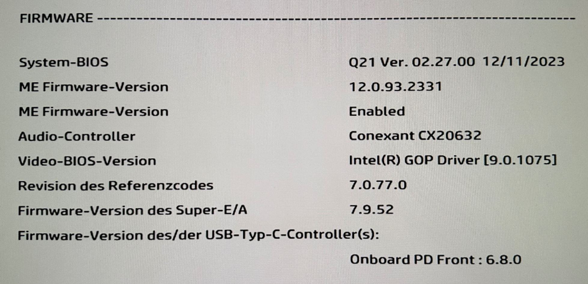

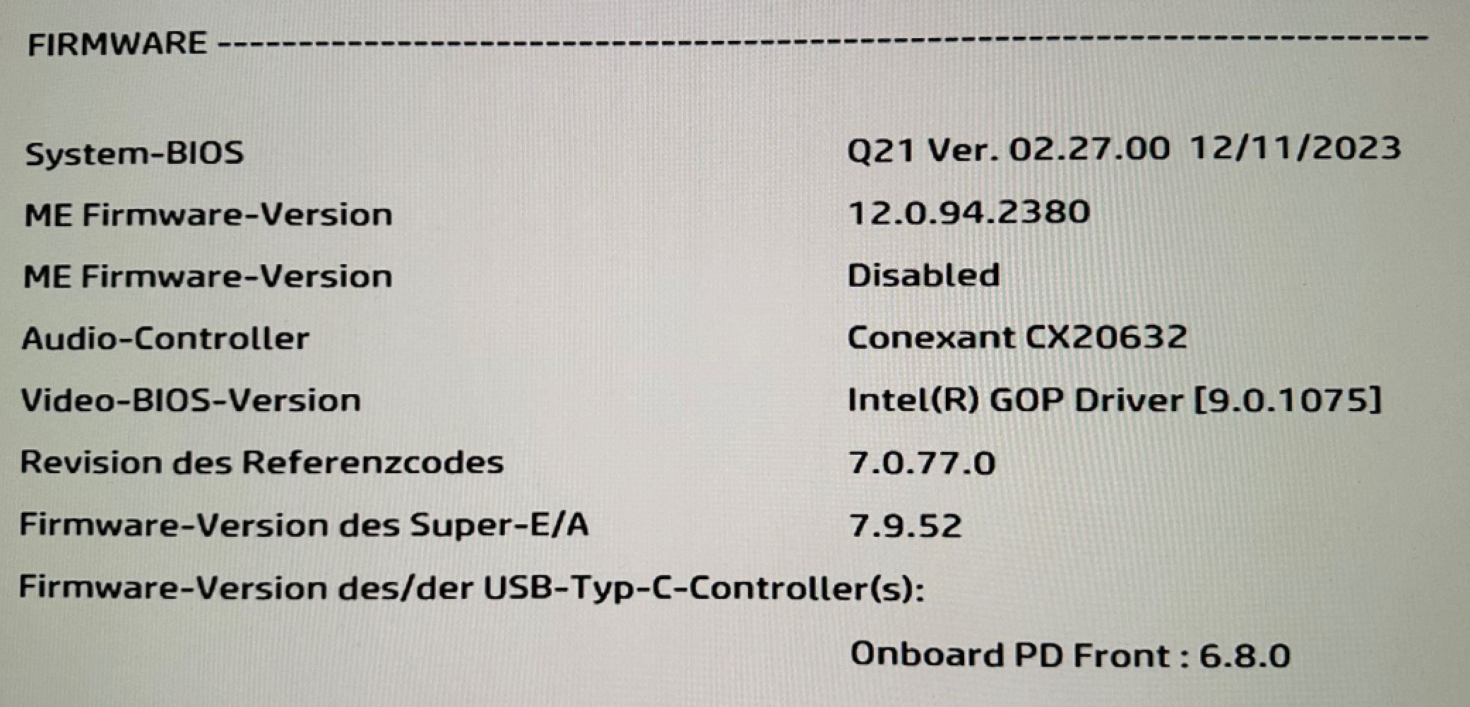

Beim Versuch einen noch nicht gestarteten Flashvorgang abzubrechen, hat der HP fälschlicherweise trotzdem geflasht. Aber auch nur "ME"
Den Code, den du siehst (PM), habge ich absichtlich falsch eingegeben, um aus dem Flashtool wieder rauszukommen. Dies wurde auch bestätigt. Also dass ich den Code falsch eingegeben hatte
Jetzt stand mir wieder ESC zur Verfügung. Aber nachdem ich ESC drücke, flasht der HP doch tatsächlich "ME" (Rollback) :oops:
Nun hab ich ein aktuelles BIOS mit einer Vorversion von ME :fresse:
Wenn jmd Lust hat, das nachzustellen, wäre nett... ;)
Ich probiere das später auch nochmal. Aber um wieder auf die aktuelle ME-Version zu kommen, muss ich ein BIOS-Rollback machen
vorher - BIOS und ME aktuell
nachher - BIOS aktuell - ME alt :rolleyes2:

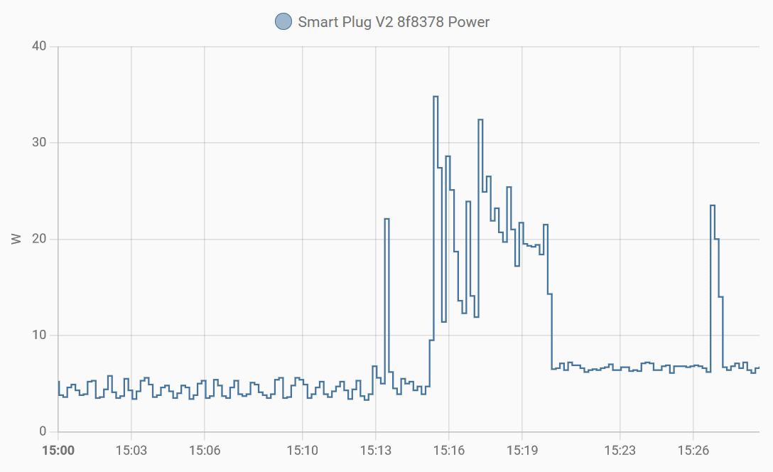

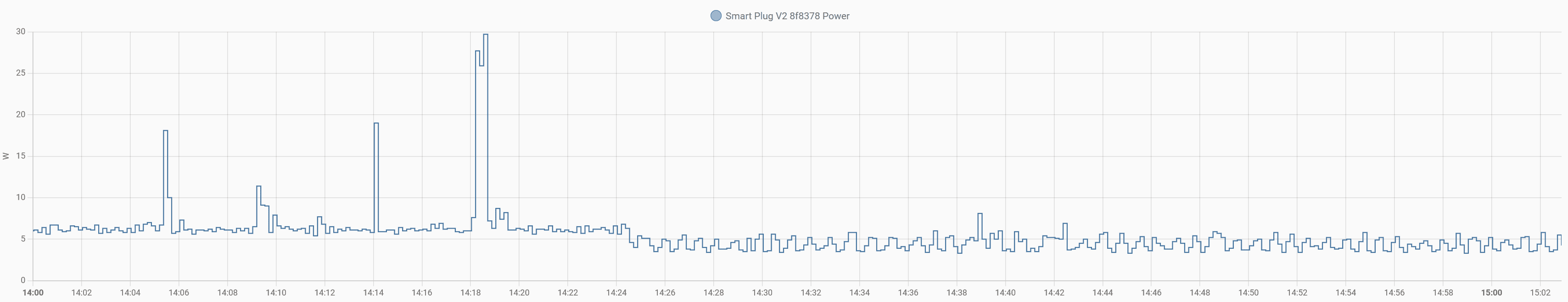

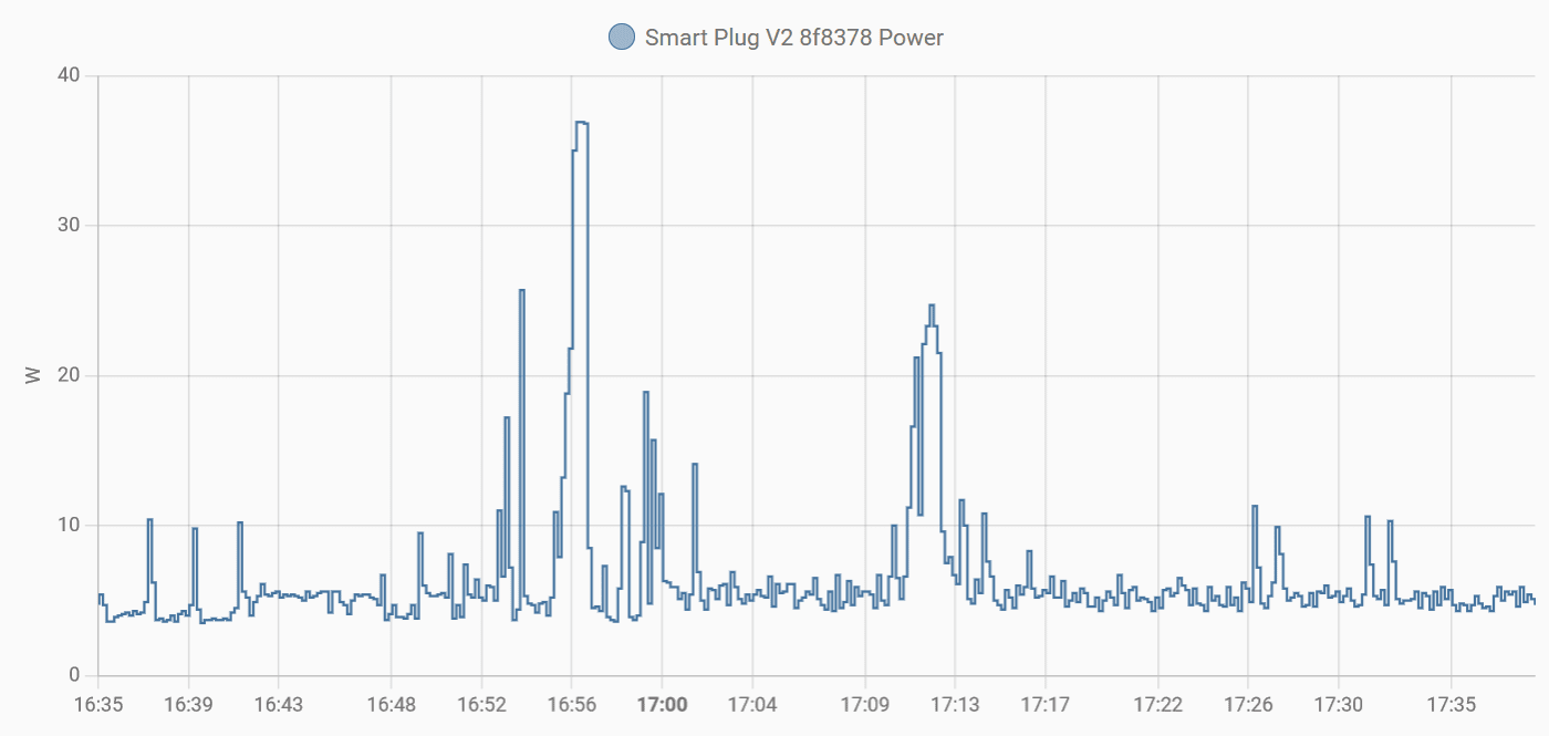

Btw, von windows auf Truenas Scale gewechselt.
Alles Standard. 6.5W Sobald dann Maus/Tastatur/Monitor abgehängt wird dropt er auf 3.5W ! mit 5W Peak. Das ist ziemlich beindrucken.
Ahja geht auch C9 da...

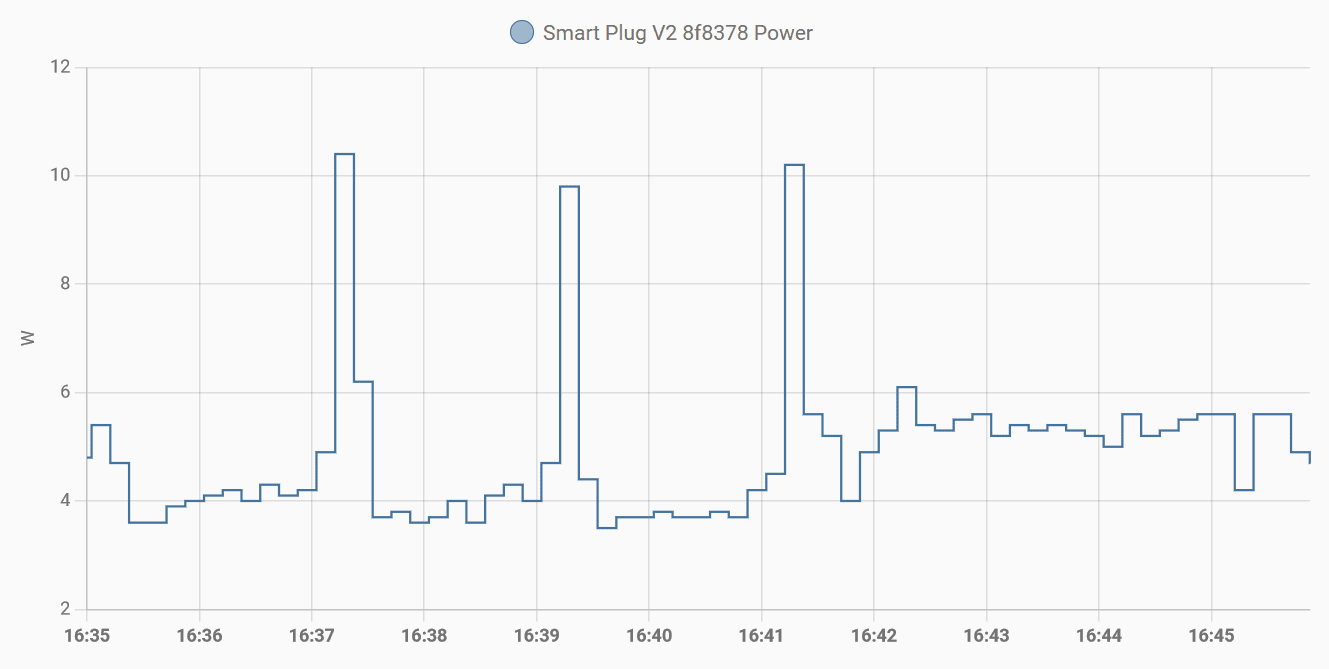

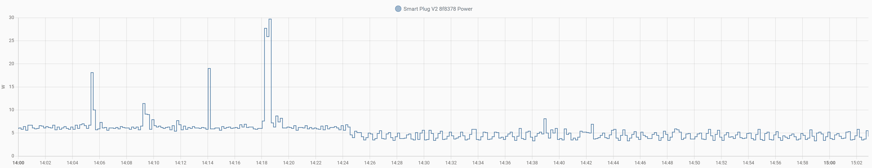

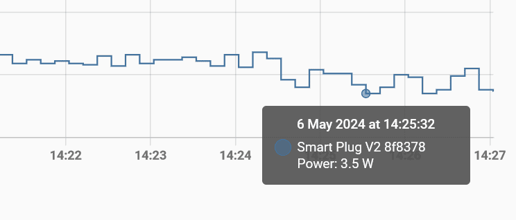

14:24 Maus+Tasta+Monitor abgesteckt. 14:45 Powertop --auto-tune aktiviert.
4.4W Mittelwert im Idle bereich ab 14:24
edit2:
Truenas Scale APP Pool einrichte, aka Kubernetes aktivieren = 6.6W Verbrauch im Schnitt, egal ob eine App Läuft oder nicht... der 2te Peak da war das abschalten von jellyfin. macht kein unterschied.

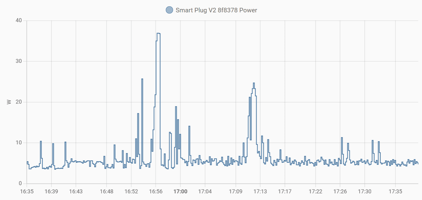

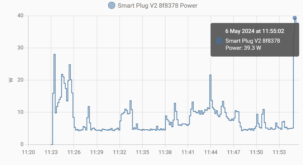

edit2:
Edit3:
Weil drecks Kubernetes zu viel Saft zieht hab ich es wieder deaktiviert und TrueNAS Scale Jailmaker installiert.
Ein Jail mit Docker drin, Portainer und Jellyfin benötigt im Idle im schnitt 4.8W anstatt den 4.4W ohne. Hat aber höhere Peaks.
Weil das alleine aber nicht reicht hab ich ne VM eingerichtet mit HomeAssistant OS drauf. Stromverbrauch ist im Schnitt auf 5.4W gesteigen:
PkgWatt laut Turbostat liegt nun bei rund 0.5W
laut Powertop immernoch rund 50% im C9 state.

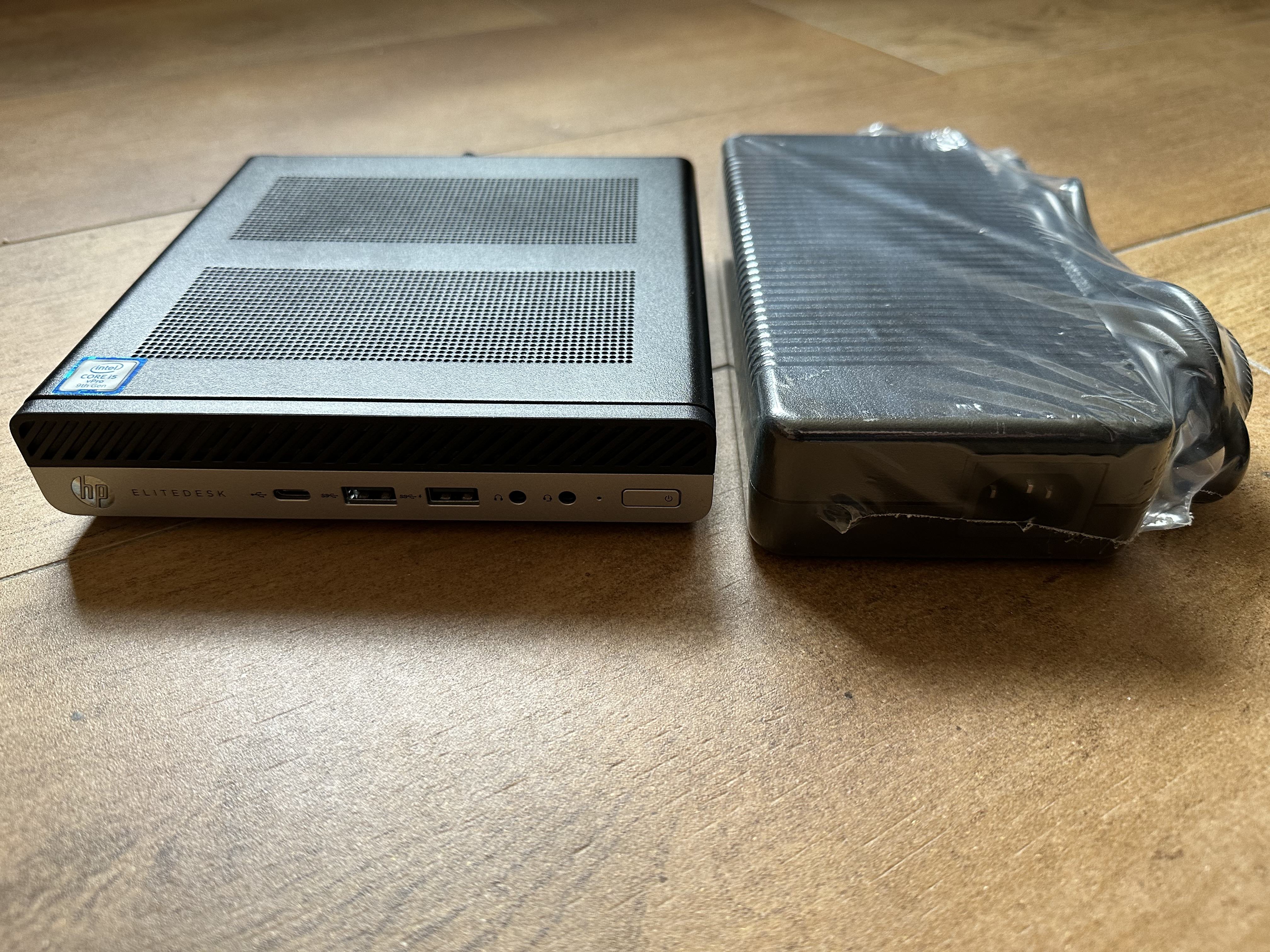

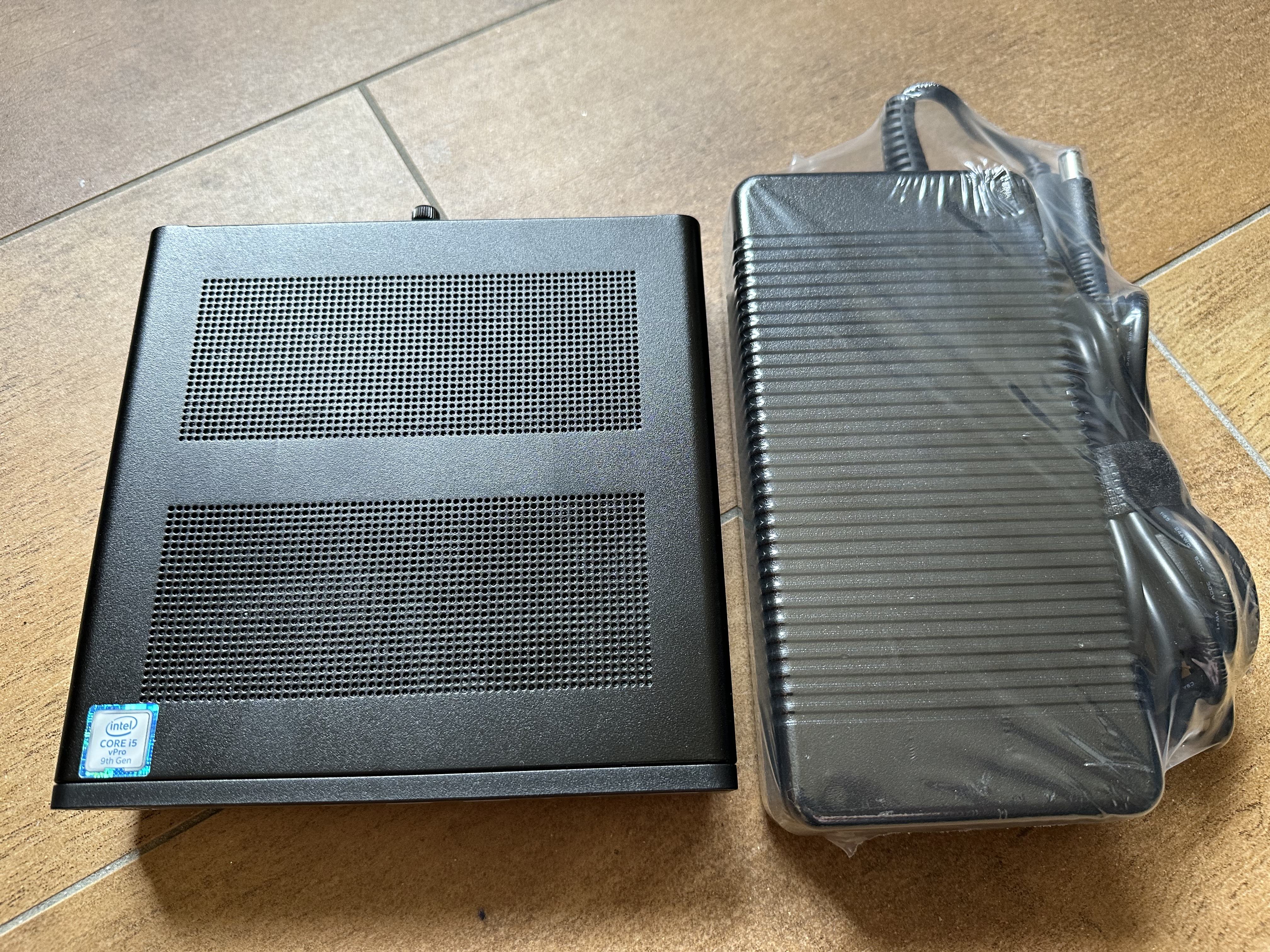

Was für ein Klopper... :oops:
Das dickst-mögliche NT für HP-Mini´s - 230W :fresse:
Eig. ist beim G5 Mini das passende NT (90W) dabei. Die 230W benötige ich für "etwas Spezielles" :d

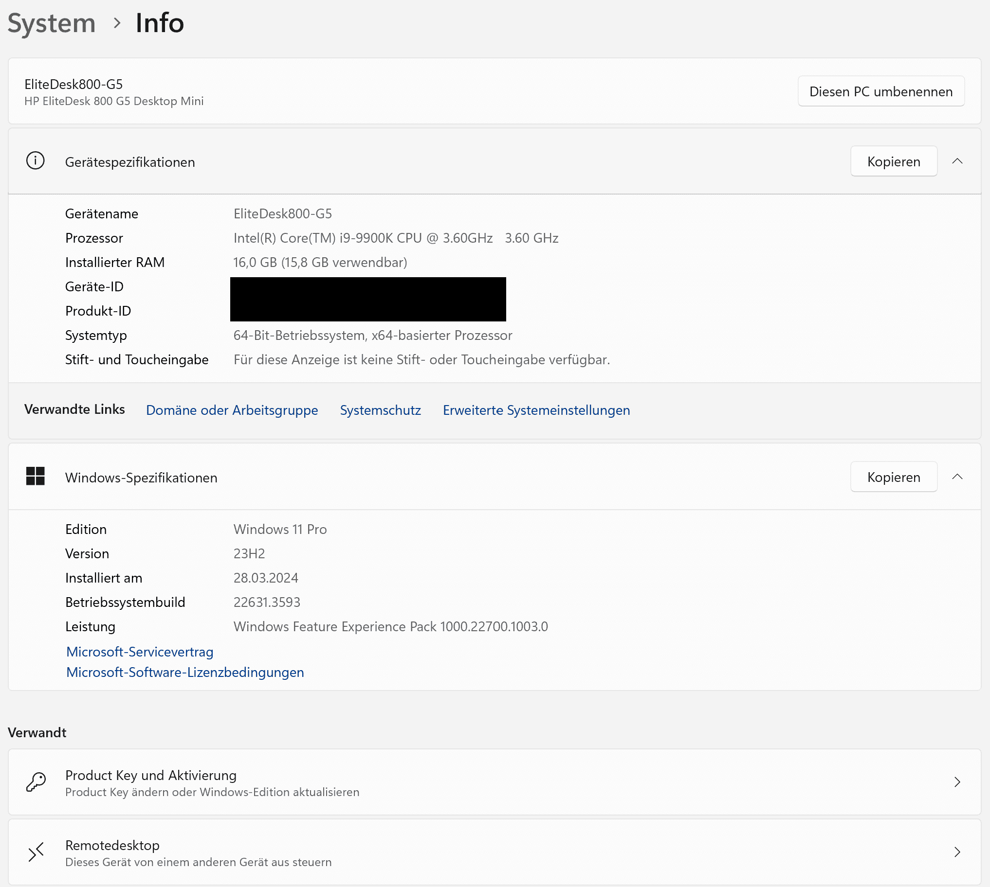

HP EliteDesk Mini 800 G5
- Core i9-9900K (95W TDP - 8/16 Cores/Threads)
- 2x 8GB RAM 2.666 Mhz
- 256GB SSD NVME
- WIN 11 Pro
Idle liegt jedoch bei 7-8W. Mal schauen, ob ich das noch reduzieren kann

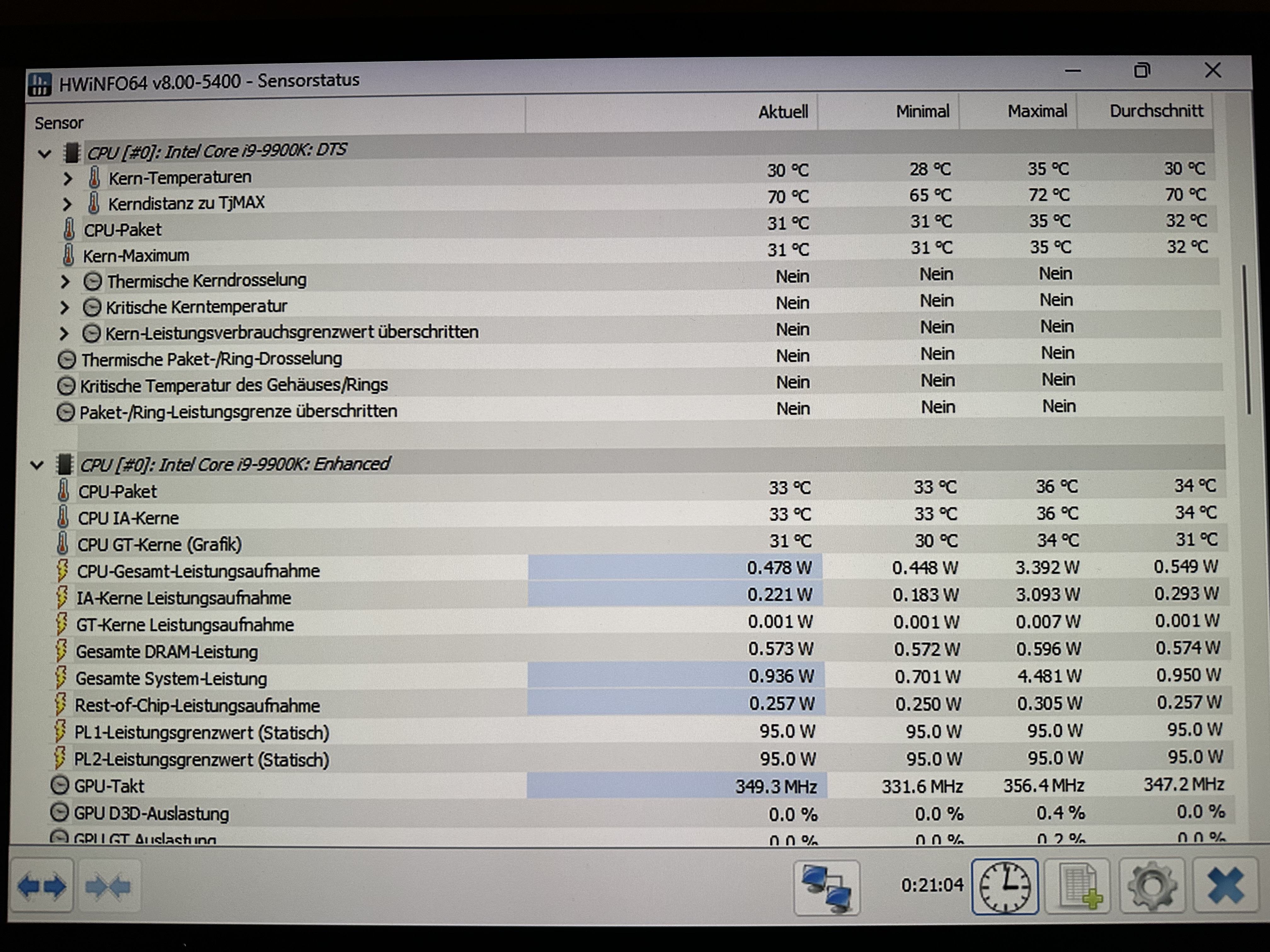

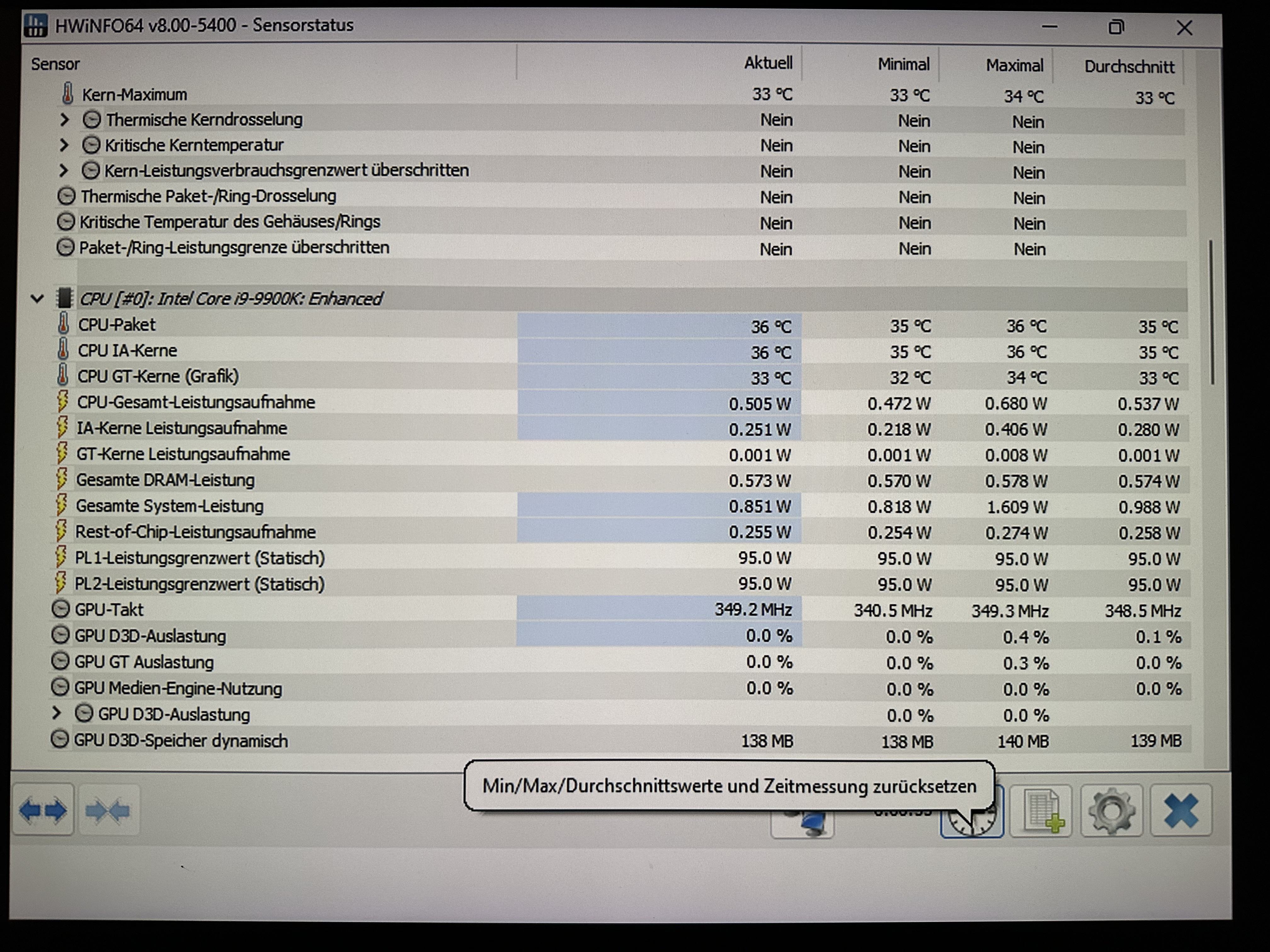

Hat sich nun um die 2W eingependelt...
Musste nicht mal Boost und/oder HT abschalten :)
2W? Finde ich schon krass. Ich habe meinen 400 G5 Mini mit 16GB RAM und 9500T nicht unter 7W im idle bekommen (C10). Aber konnte kein anderes Netzteil testen. Wobei Idle eh nicht so relevant ist, da Frigate 25-50% der CPU (OpenVino als Detector) beansprucht und dann ca. 20W im Schnitt weg gehen.
Ich suche aber für mich noch eine zukünftige Hardwarekombination um meinen i5-4460 im Silverstone DS380 (mit 8x12TB) zu ersetzen. Sprich ITX-Board + CPU + RAM und evtl. PICO-PSU? Aktuell tendiere ich aber noch bis Herbst mit dem Upgrade zu warten (Strix Point/Halo) bzw. generell die nächste NPU-Generation in der Hoffnung, dass diese dann auch nutzbar ist. ROCm geht ja schon teilweise mit Frigate.
Bei diesen 2W läuft aber wirklich nichts (explorer.exe OFF) und es ist nichts angeschlossen
Klingt im ersten Moment sinnfrei. Aber nur so findet man das absolute Minimum
Im BIOS nur Dinge aktivieren, die du brauchst. Nur Apps und Dienste laufen lassen, die man wirklich braucht
Dann nach und nach was anschließen und schauen, ob gleiche Peripherie (zb Tastaturen, Mäuse etc) untereinander, unterschiedlich viel ziehen. Also, ob zb Tasta/Maus #1 "wireless" mehr zieht, als Tasta/Maus #2 "wired" usw
Fertig und betriebssbereit hab ich natürlich mehr als 2W, aber keine 7-8W für meine Zwecke (nur NT- und LAN-Kabel und ext. HDD für Remote Desktop)

Hast du mal versucht, mit Software, den Verbrauch @ load zu limitieren? Waren diese 20W an der Steckdose oder mit Software ausgelesen?
Mit angeschlossenem Monitor und HWinfo sind es ca. +/-4W @ wall. Immer noch ziemlich gut, für einen 9900K in einem 1 Liter-Case
Um die CPU durch eine Erstellung, eines Screenshots nicht zu stressen, hab ich den Moni abfotografiert
Den CPU-Verbrauch mitzuloggen "erzeugt" auch eine Last, die man eig. auch abziehen müsste
