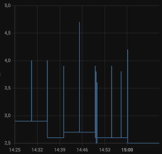

ASRock NUC 125H
Messgerät: Shelly Plug S
Idle Power: ~2.8 W
Package C-States: Max C6
SSD: Samsung 980 Pro
Netzteil: 19V 90W Netzteil von einem alten NUC
Gemessen unter Ubuntu 24.04
1x Ethernet verbunden, sonst nix
Nicht schlecht. Leider kann man im Bios wenig einstellen und die C-States sind wohl auf C6 begrenzt. Trotzdem kann man bei unter 3W glaub ich nicht meckern ;)

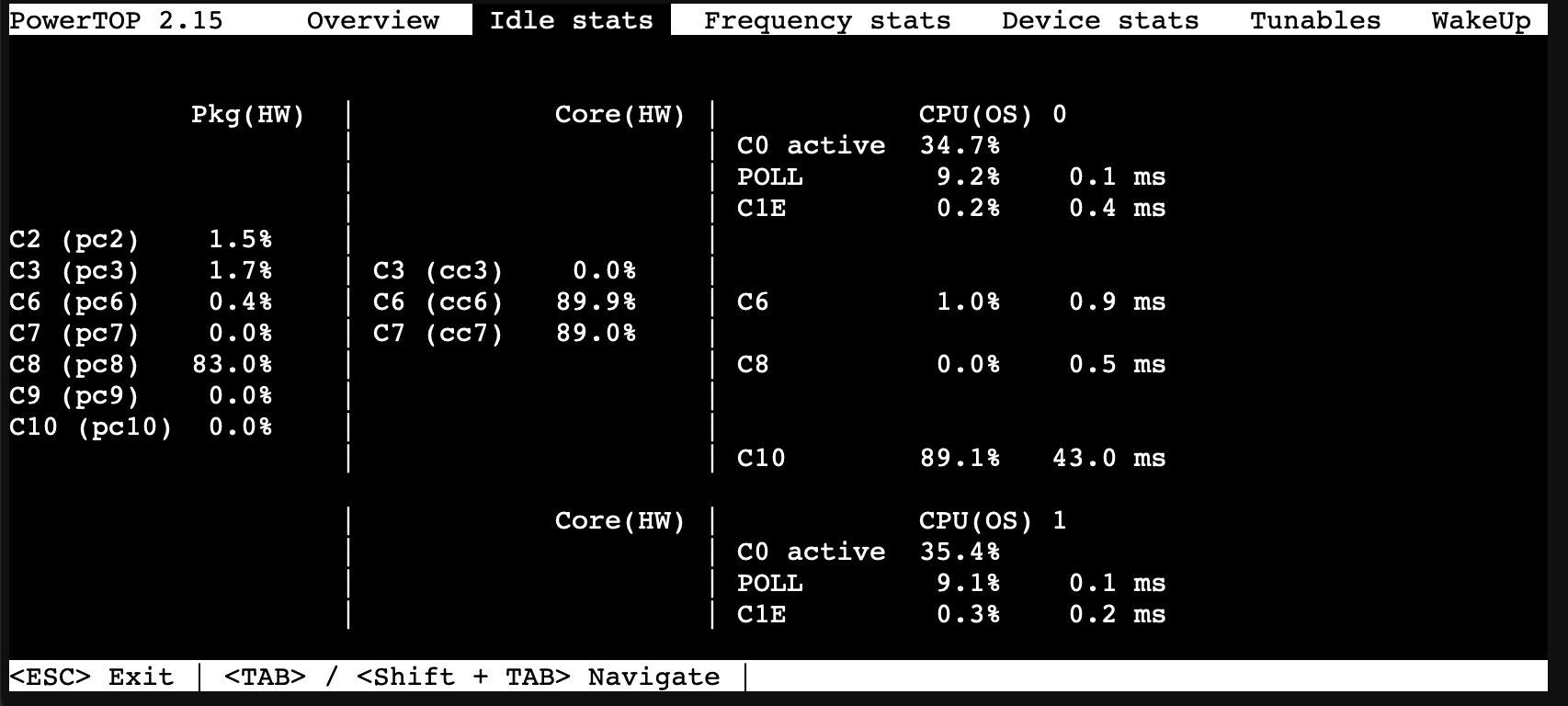

Das System geht jetzt auch wieder bis auf C8 runter:
Muss der Befehl dann eigentlich nach jedem Neustart wieder ausgeführt werden?

Ich möchte die Gelegenheit nicht auslassen noch ein kleines Update zu geben:
Während Gigabyte auf meine Support-Anfrage hin erstmal wissen wollte, welches Riser Kabel ich verwende, habe ich ein M.2 to PCIe x4 Kabel bestellt.
Zunächst habe ich die NVMe an dem M.2 Port der DMI (Unterseite) angeschlossen und die X710-DA2 an dem M.2 des Prozessor. Das Ergebnis war wieder C2. Dann habe ich die NVMe und die X710-DA2 getauscht. Das Ergebnis seht ihr hier:
Code:
C2 (pc2)    3.0%    |                     | C2_ACPI     2.1%    0.9 ms  1.3%    1.2 ms
C3 (pc3)   29.2%    | C3 (cc3)    0.0%    | C3_ACPI    97.1%   24.2 ms 98.3%   39.4 ms
C6 (pc6)    0.4%    | C6 (cc6)    1.7%    |
C7 (pc7)    0.0%    | C7 (cc7)   94.2%    |
C8 (pc8)    0.0%    |                     |
C9 (pc9)    0.0%    |                     |
C10 (pc10) 51.4%    |                     |
                    |            Core(HW) |            CPU(OS) 2   CPU(OS) 3
                    |                     | C0 active   0.4%        0.1%
                    |                     | POLL        0.0%    0.0 ms  0.0%    0.0 ms
                    |                     | C1_ACPI     1.0%    0.3 ms  0.1%    0.2 ms
                    |                     | C2_ACPI     1.8%    0.6 ms  0.5%    0.8 ms
                    | C3 (cc3)    0.0%    | C3_ACPI    96.1%   11.9 ms 99.2%   64.1 ms
                    | C6 (cc6)    1.1%    |
                    | C7 (cc7)   89.1%    |
                    |            Core(HW) |            CPU(OS) 4   CPU(OS) 5
                    |                     | C0 active   0.4%        0.1%
                    |                     | POLL        0.0%    0.1 ms  0.0%    0.0 ms
                    |                     | C1_ACPI     0.9%    0.3 ms  0.1%    0.3 ms
                    |                     | C2_ACPI     3.0%    0.7 ms  0.4%    0.9 ms
                    | C3 (cc3)    0.0%    | C3_ACPI    94.8%   10.8 ms 99.2%    9.6 ms
                    | C6 (cc6)    0.9%    |
                    | C7 (cc7)   86.2%    |
Für mich fühlt sich das irgendwie nicht richtig an, eine Netzwerkkarte am M.2 anzuschließen, zudem auch noch mit einem PCIe x4 Adapterkabel... Habe daher mal iperf3 laufen lassen. Hier das Ergebnis bei Belastung von einem Port (Point-to-Point Verbindung ohne Switch dazwischen):

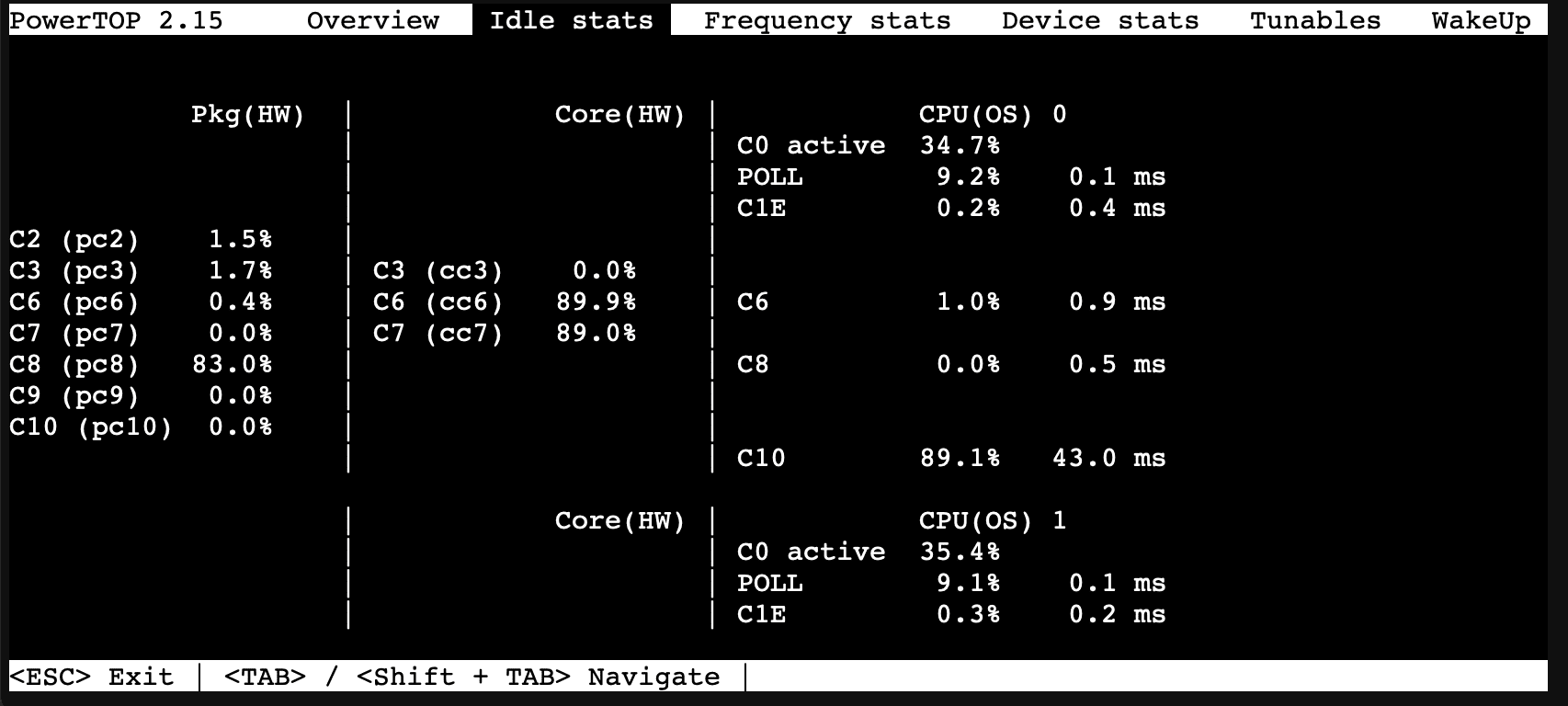

Ich poste, um meine Ergebnisse zu teilen.
HW-Setup:
  • picoPSU 150W XT + Leike ULL-Adapter
  • i7-14700 (Boxkühler)
  • Gigabyte B760M DS3H AX (WLAN-Karte entfernt) - BIOS auf F17g aktualisiert
  • Lexar NM790 4 TB
  • 2x48GB Crucial DDR5-5600MHz bei 1,1V
  • Fractal Design Focus G, mit 2x120-mm-Lüfter
SW-Setup:
  • Im BIOS sind alle Lüftereinstellungen auf Silent + C-States bis C10 aktiviert
  • proxmox VE 8.2.2
  • Noch keine Container
Ich musste Powertop selbst kompilieren, um die neueste Version (2.15) zu erhalten. 2.14 unterstützte meine C-States nicht. Ich führe powertop --auto-tune aus, um „schlechte“ Dinge zu beheben.
Außerdem habe ich den „Powersave“-Governor eingerichtet:
Code:
echo 'GOVERNOR="powersave"' | tee /etc/default/cpufrequtils
Um niedriger als C3 zu erreichen, musste ich ASPM erzwingen:
Code:
echo 1 | tee /sys/bus/pci/drivers/r8169/0000\:02\:00.0/link/l1_aspm
echo 1 | tee /sys/bus/pci/drivers/r8169/0000\:02\:00.0/link/l1_1_aspm
echo 1 | tee /sys/bus/pci/drivers/r8169/0000\:02\:00.0/link/l1_2_aspm
Danach erreiche ich den C-Zustand C10!
Ich messe zwischen 7,0 und 8,0 W im Leerlauf mit Brennestuhl PM231E, manchmal einen Spitzenwert von 12 bis 15 W.
Mit dem Zigbee-Smartplug messe ich durchschnittlich 8,1 W über 36 Stunden (0,3 kWh).

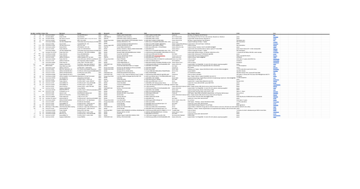

Wie komme ich in das Google Sheet?
@bjp83 sehr spannender Post. Ich hab vieles ähnlich gemacht, vor allem auch fast das gleiche Mainboard verwendet, komme aber auf ~15-17W, also doch deutlich höher. Hab weniger RAM verbaut, dafür 2 NVMe SSDs und 2 HDDs (die bei den Messungen aber im Standby waren). Den Governor werd' ich auch noch versuchen, ansonsten scheint mir der größte Unterschied die PicoPSU zu sein. Hast du dein System mal mit einem ATX Netzteil vermessen?
HW-Setup:
  • Lexar NM790 4 TB
SW-Setup:
  • proxmox VE 8.2.2
Code:
Code:

Das 135W-NT (org. HP - gebraucht von ebay) ist vorhin gekommen...
Hatte damit gerechnet, dass der Mindest-Idle-Verbrauch steigen würde (wegen evtl. ungünstigem Regelbereich). Aber das Gegenteil ist der Fall :oops:
Was zuvor mindestens 2,3W (mit 90W-NT) waren, sind jetzt mindestens 2,1W - an der Steckdose!!! :fresse:
