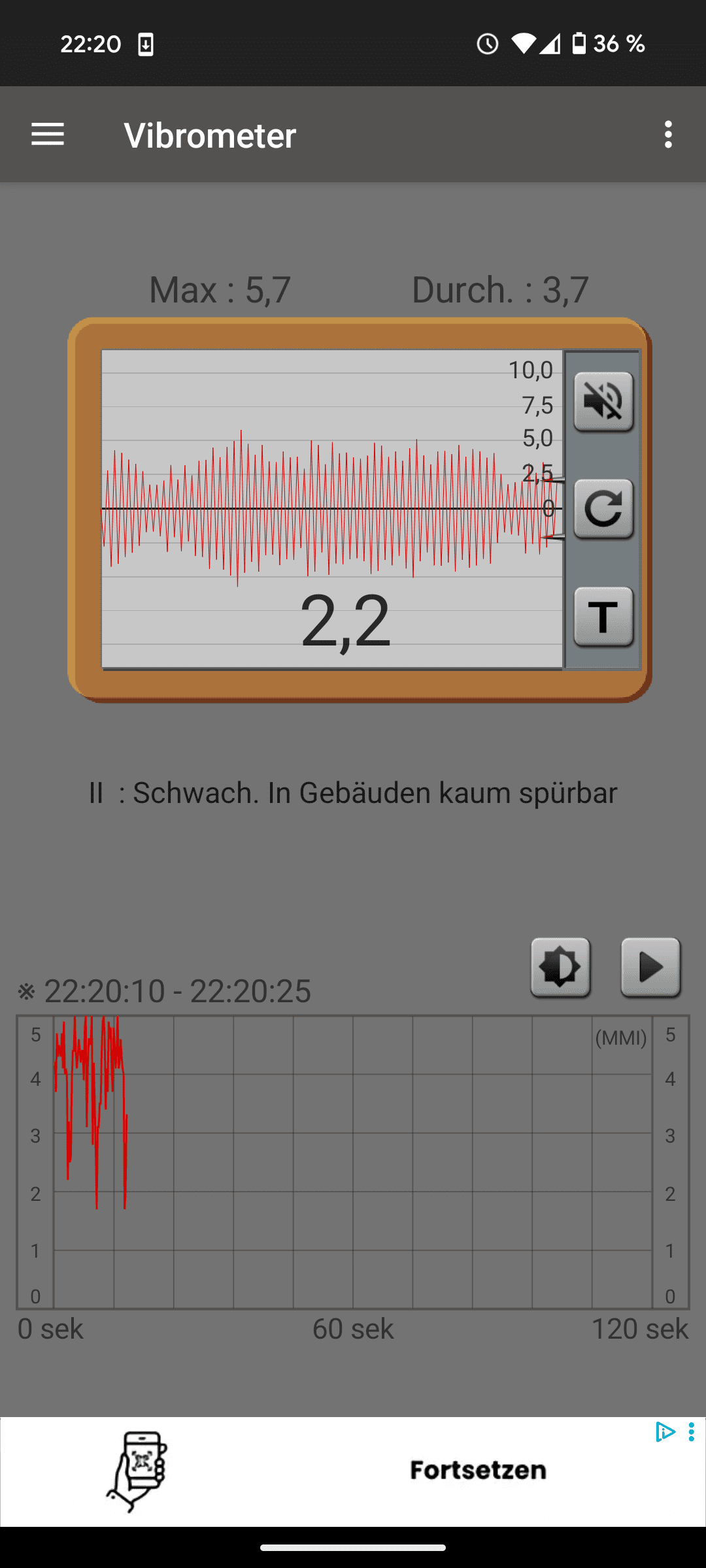

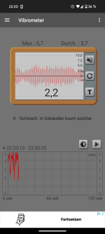

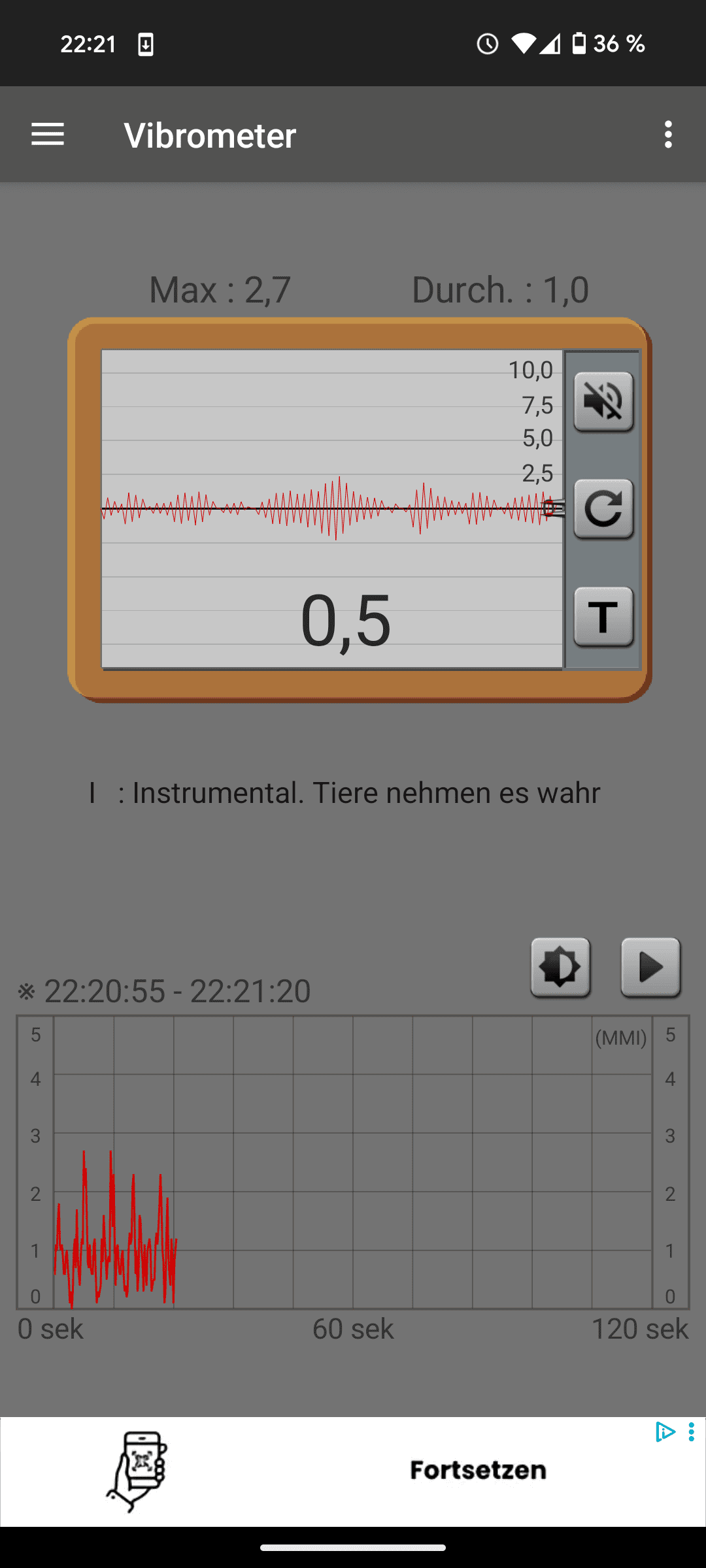

Naja, in der Beschreibung steht das es nicht für eine Geräuschreduzierung gedacht ist und wohl auch keine Geräusche reduziert.
Da ist mir das Massefeder System lieber, da wird's auch gleich leiser.
Wobei das Gehäuse vom P1S schon einige Eigenresonanzen hat, die nur durch bekleben mit entsprechendem Material reduziert werden kann.
Der Drucker an sich wurde nicht leiser, allerdings gibt er bei schnellen Richtungswechseln keine „Schläge“ mehr an den Schrank weiter und auch dieser wackelt jetzt nicht mehr mit dem Drucker mit. :fresse:

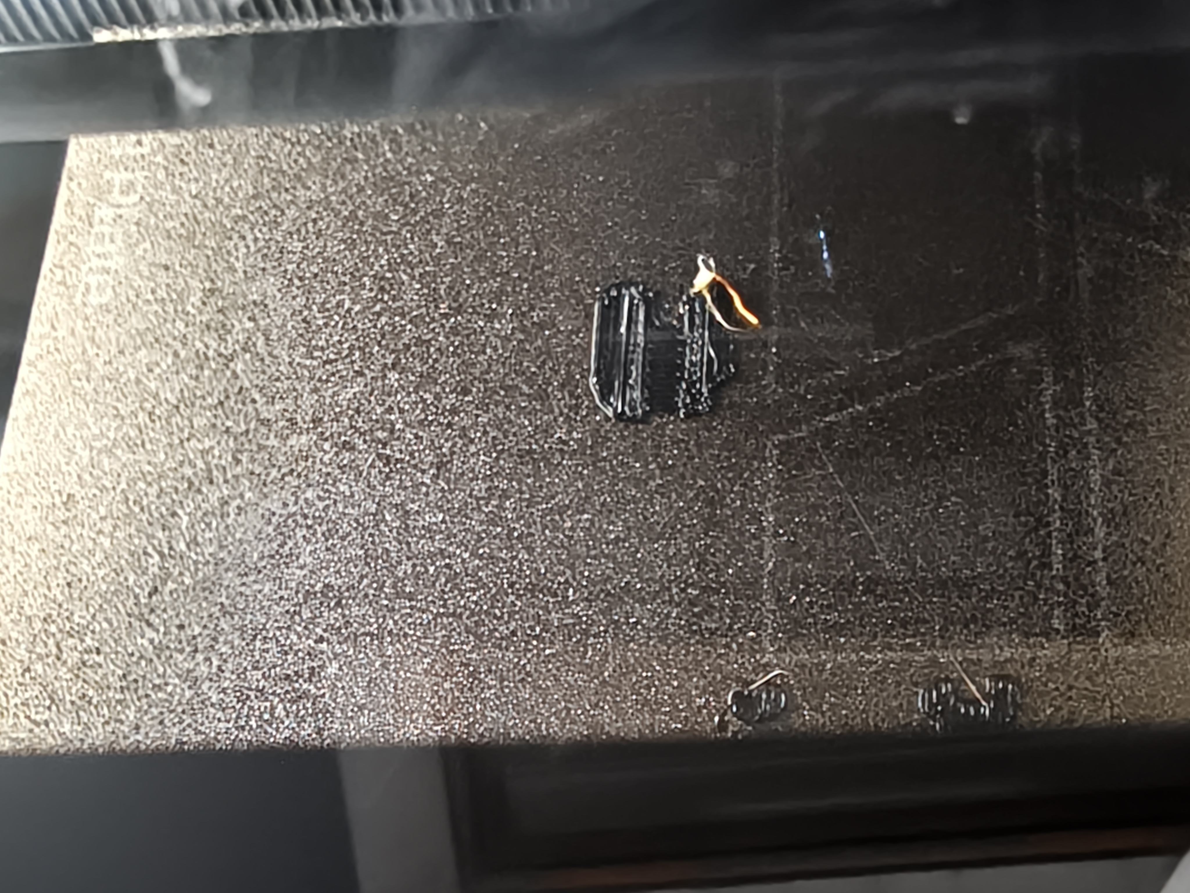

Edit: da passt was wohl was nicht? Is noch gelbes filament dran
Naja, wenn du vorher ein anderes Filament drin hast musst du schon erstmal was durchdrücken, bis die Reste vom alten auch raus sind. Von hell auf dunkel gehts schnell, von dunkel auf hell musst du deutlich mehr durchlassen, bis die Farbe wieder "sauber" ist.
Und insbesondere wenn du von PETG auf PLA oder umgekehrt wechselst, solltest du ein ganzes Stück durchlassen. Ich lasse da mittlerweile immer mindestens 5cm durch.
PLA und PETG verbindet sich nicht. Wenn du von PLA auf PETG wechselst und noch PLA-Reste in der Nozzle sind, druckst du die ersten Zentimeter praktisch einen PETG-Kern in einem PLA-Mantel. Da kannst dann nachher die einzelnen Fäden vom Druckobjekt abziehen.

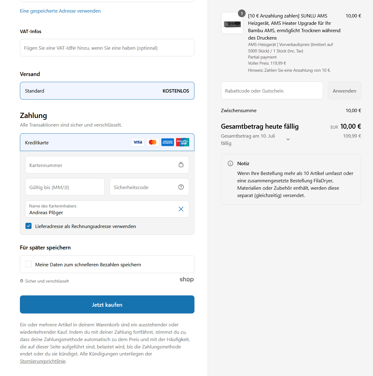

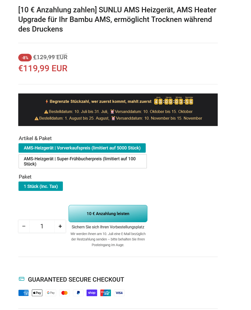

ich überlege auch gerade, aber das teil scheint laut zu sein wenn man sich die videos anschaut
Ich kann den Sunlu S4 empfehlen, kann aber nicht aufs AMS gebaut werden.
Bekommt man oft für 99€
Ich hab nen Trockner, das Upgrade für das AMS wäre was feines.. Muss ich mir noch ein zwei Tage überlegen
Ich bin noch am überlegen, aber ob sich das Teil für meinen Gebrauch lohnt weiß ich nicht.. 99% PLA und 1% PETG bis jetz gedruckt 😂

War gestern auch kurz davor zu bestellen, aber ich warte erstmal ein paar Tests ab.
Sehr Komisch, gestern hatte ich bei Sunlu noch die möglichkeit die Zahlung über Paypal zu leisten, heute geht nur noch Visa und co...
scheint wohl nen Fehler zu sein...
