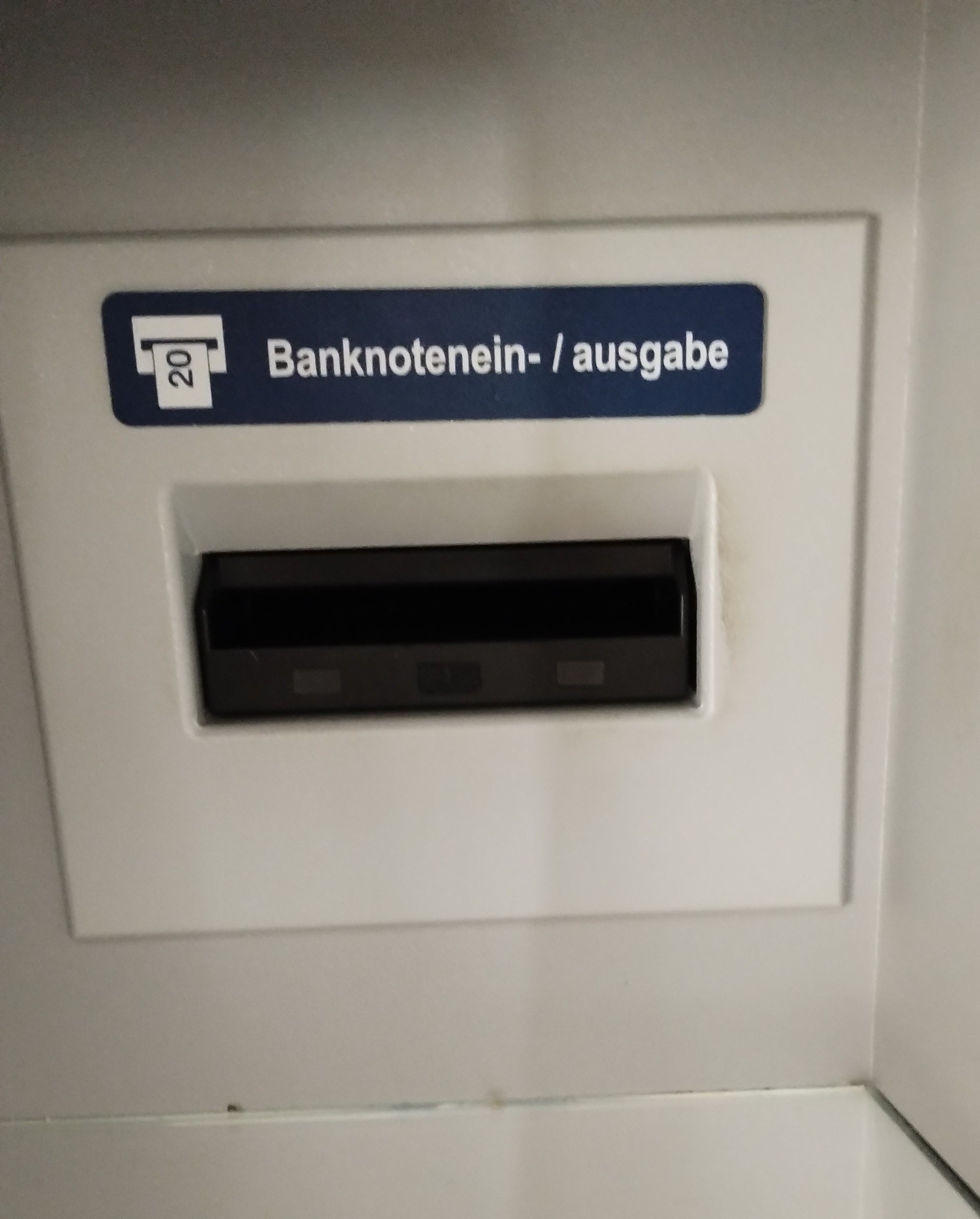

Hat wer nein tip, ich muss ne Abdeckung für einen Scheinleser Designen, da diese nicht mehr benötigt wird, Idee wäre 4 eck, und 2x 5mm pins die sich auf dem Plastik des Lesers abstützen.
Wie würde ihr das angehen?
Würde das vermutlich eher Kleben. Sonst kann es ja jeder rausziehen. In meinem Fall würde ich mir wohl ein 1mm Edelstahlblech zuschneiden und mit Montagekleber draufpappen.
Aber wir sind ja hier im 3D Druck... Von daher würd ich jetzt einfach eine Platte mit 1-1,5mm drucken und die aufkleben. Oder soll es reversibel sein?
Naja doppelseitiges klebeband und die Platte würden wohl gehen.
Ich hab noch mit Stützen und Kanten die um den Rahmen rumgehen geliebäugelt, aber die Platte wäre wohl das Schnellste und dann kann ich mir weiter Gedanken machen, wenn es Not tut.

Wird leider ziemlich sicher nicht halten. Das Ding gleich ausbauen und ne Blende für das Loch ist keine Option?
Kommst halt nicht ran und den halben Automat auseinander zu bauen ist irgendwie keine Option
Was ist das für ein Automat und wieso bastelst du da dran rum?
Versuchst du EC Karten zu kopieren? :asthanos:

Ich soll das dicht machen, dass da keiner was reinstopft und zerlegen kann ich das Biest leider nicht. Ich glaube nicht dass da ne blankoplatine was bringt.
@VL125 PCBs sind eine günstige Möglichkeit "bedruckte" Schilder herzustellen.
Kannst auch gerne mal PCB art bei google eingeben.
Ich würde einfach ne rechteckige Platte drucken und dieser eine Fase an der äußeren Kante geben. Die Ecken noch was abrunden und gut ist. Dann mit Montagekleber oder doppelseitigem Klebeband vollflächig verkleben und fertig. Ohne Werkzeug bekommt man das nicht mehr runter…
Mehr Aufwand treiben macht keinen Sinn, jeder der die Platte mit Gewalt abreißen möchte schafft das auch bei Stahl, Alu oder GFK.

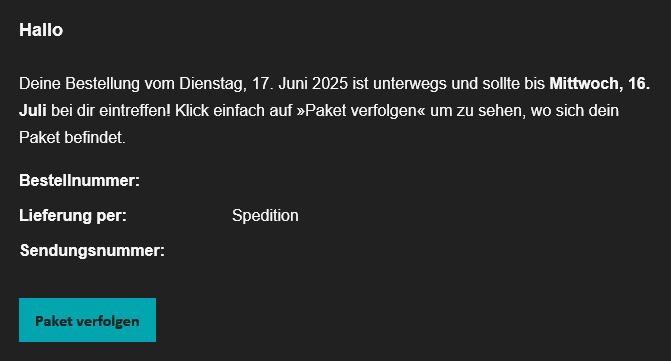

Laut Spedition 47kg. Was zur Hölle hab ich da nur bestellt :fresse:
Man könnte untersellen, dass es etwas in Richtung H2D AMS Combo oder bei einer "ohne Verpackungsmaterialangabe" auch eine Full Laser Combo werden möchte ^^
Oder es war ein Superschnapper im Bereich Filament.
4 Wochen Lieferzeit klingen doch fast nach einer Vorbestellung.
