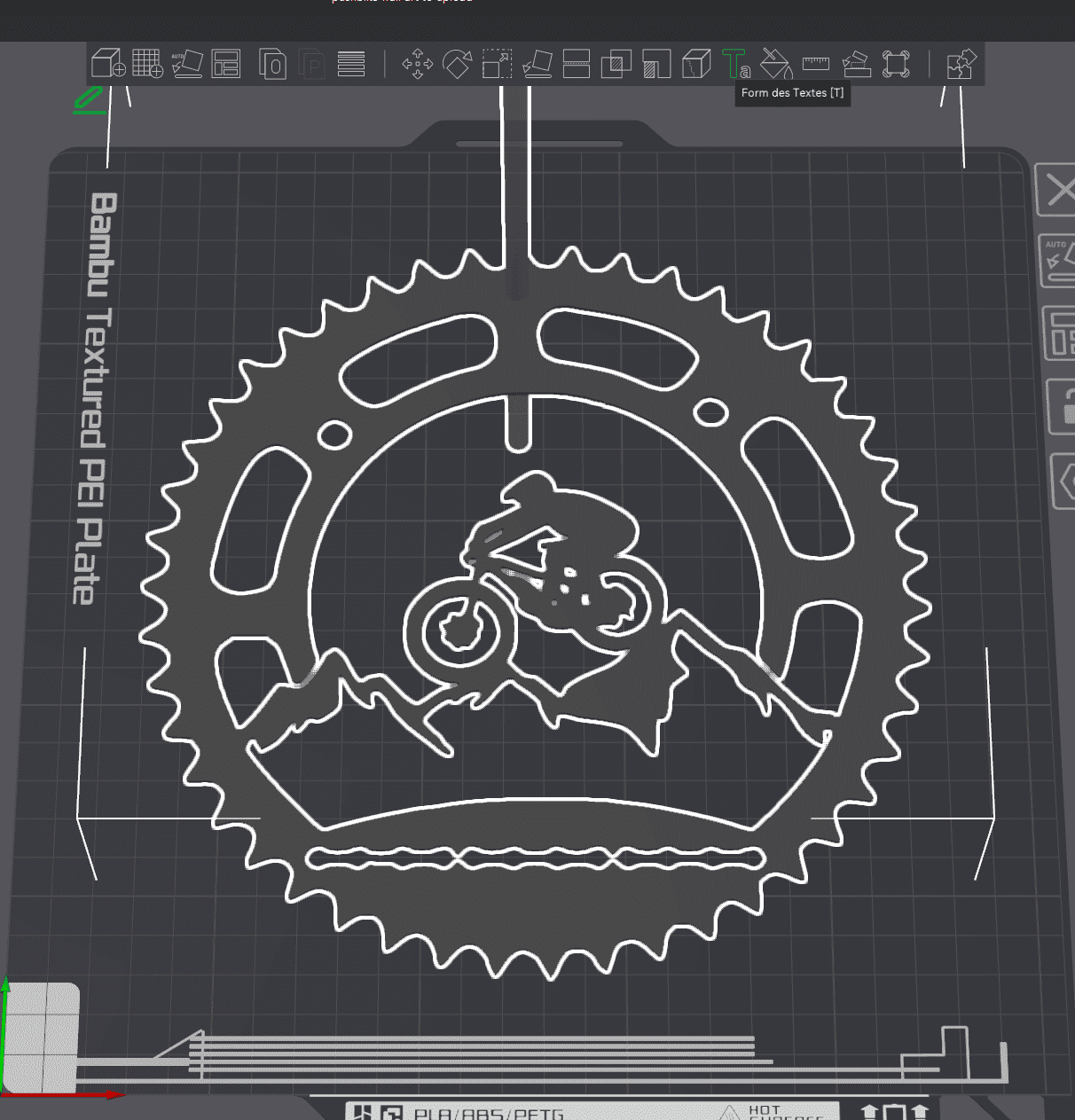

Irgendwie bin ich zu blöd.
Ich würde gerne einfach die Unterseite die Schrift quasi mit einer Schicht pla 1 drucken und den Rest pla2. Und ab Schicht 2 nur noch pla2.
Wenn ich aber dieses "embedded" für die Schrift auf 1,8mm stelle und die dicke auf minimum (0,1mm) dann geht die Schrift dennoch durch das gesamte Objekt.

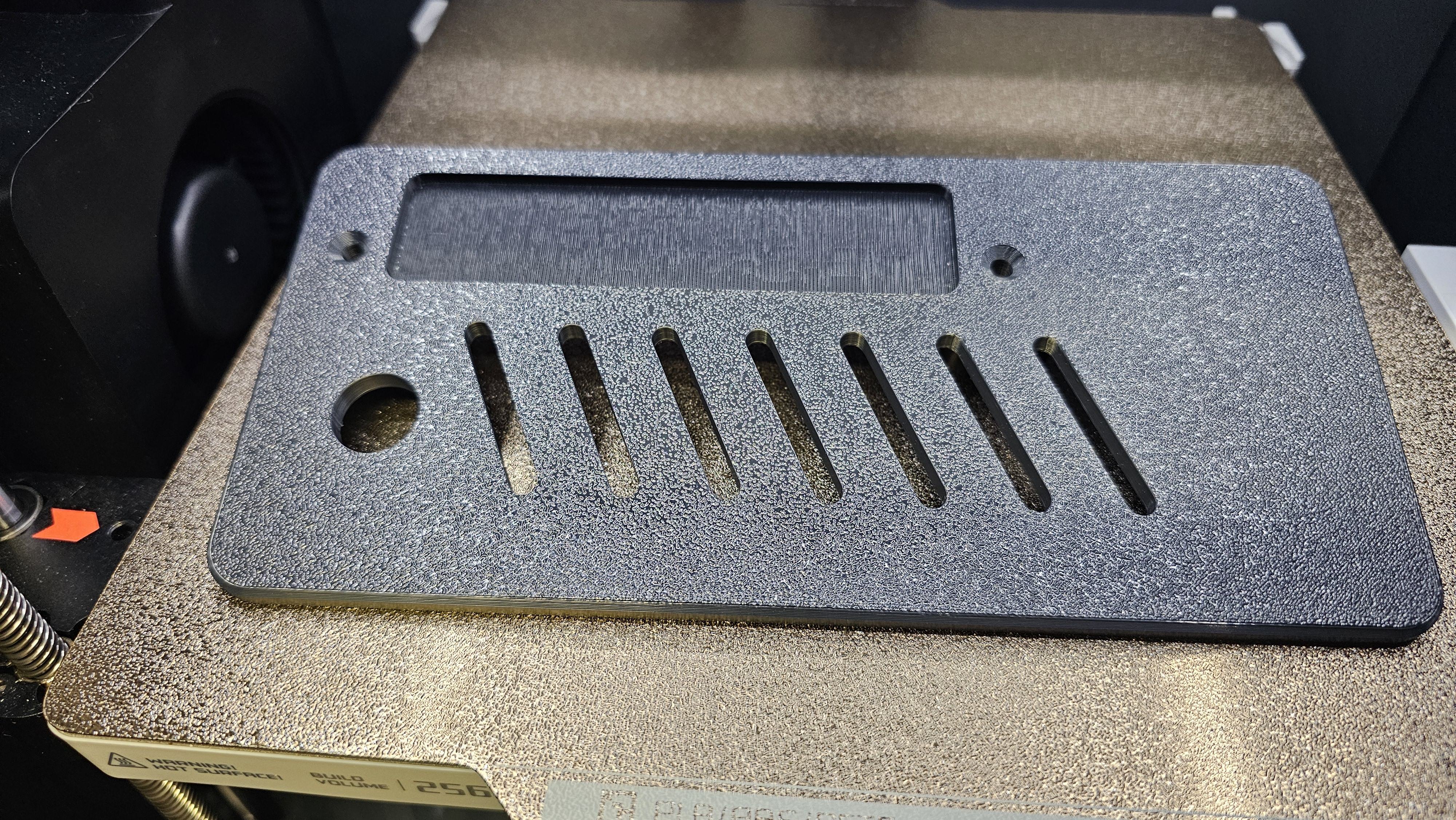

Ich hatte auf empfehlung das hier bestellt und bis jetzt ca. 700gramm verdruckt : Eryone ASA
Hatte sich sehr sauber drucken lassen.

Zwei Bilder von einem Teildruck von dieser Woche !
Mit Eryone bin ich generell sehr zufrieden. Sieht auch echt gut aus das verdruckte.

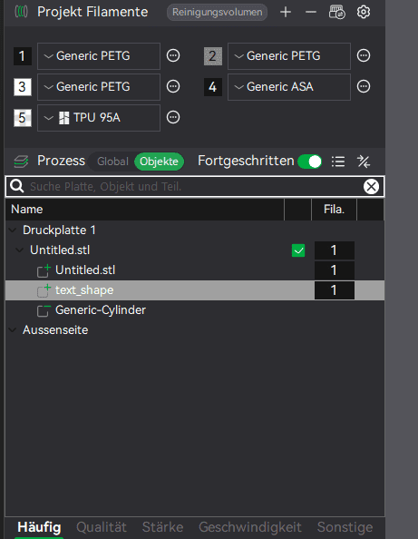

So hat der extruder ja jede Schicht 1x filament Wechsel
Nicht blöd, nur noch nicht so weit wie die anderen..
Ich schreib es dir gleich per pn wie du es mit dem Text hinbekommst.

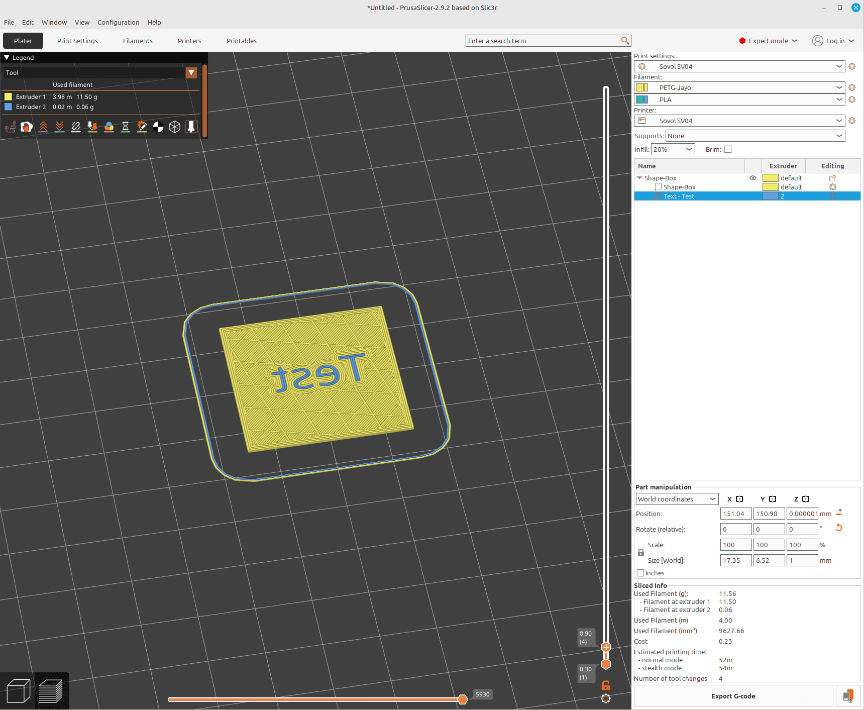

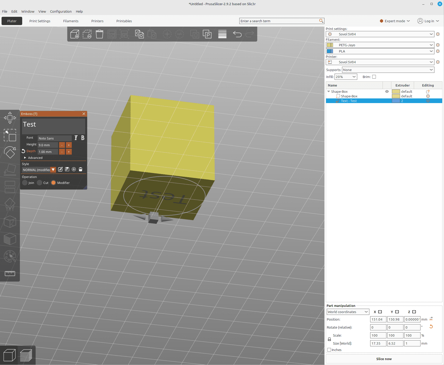

Zeig halt mal, was du überhaupt machst. Screenshots oder sowas, du beschreibst immer Zeug bei dem zumindest ich mir dann immer denke: Was zur Hölle macht er da eigentlich und was will er mir jetzt damit sagen?
Was willst du denn überhaupt genau erreichen? Soll der Text ausgespart werden, oder soll der Text ansich mit einem anderem Filament gedruckt werden?
Für letzteres musst du das Text-Objekt als Modifier definieren.
Da wirkt die Depth eigentlich. Was meinst du mitr "die Schrift auf 1,8mm stellen"? Ist das die Schriftgröße oder was soll das sein?
So funktionieren Foren.... das dürfen andere die evtl. auf ähnliche Probleme stoßen und dann ggf. sogar diesen Thread hier finden nicht wissen? Wenn ich nach Problemlösungen suche und dann immer solche Antworten vorfinde, würde ich häufig gerne den Einsatz von Atomwaffen erwägen. :rolleyes2:
Bringt aber auch nicht so viel wenn du es mit Prusa erklärst und er Bambu nutzt ;)
Für die Allgemeinheit ;)

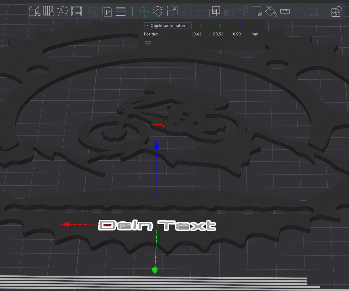

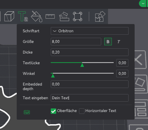

Moin,
ne kurze anleitung mit bildern ;)
Model laden und auswählen,
dann oben auf das "T" für Text einfügen (Bild1+2+3)
Schriftart, und größe auswählen (würde nicht unter 8 gehen)
Dicke in deinem Fall auf 0.2 Stellen.
Links kannst du den Text einfacher auswählen (Bild4)
Der Text ist jetzt 0.2mm auf dem Model.

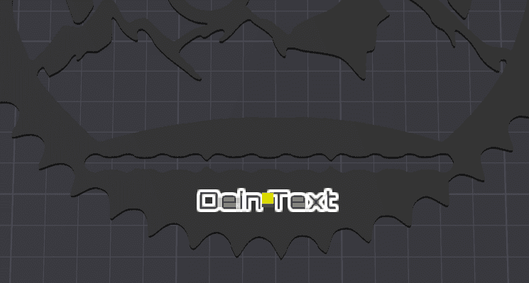

Wenn du den Text auswählst, dann kannst du ihn mit den Pfeilen oben in der höhe verstellen (Bild5)
Wenn du den Z Wert von 0.90 auf 0.71 änderst, dann steht der Text noch 0.014mm raus (wenn es 0 ist, wird es nicht gedruckt)
Wenn das erledigt ist, drehst du das Model um 180° so das der Text auf der Druckplatte ist. Dann auf "Vorschau" drücken und schauen das der Text auch sichtbar ist.
in dem Fall wird der erste Layer mit Text gedruckt und die restlichen Layer ohne daher nur 1x Filamentwechsel !
Moin,
€dit,
ich versteh ihn, aber kann es nicht so Optimal erklären, daher schreib ich es mal so als ob ich es meinem Sohn erklären würde ^^
In diesem Sinne, Gute Nacht und bis morgen 🤘
Danke!!!! So hats geklappt
