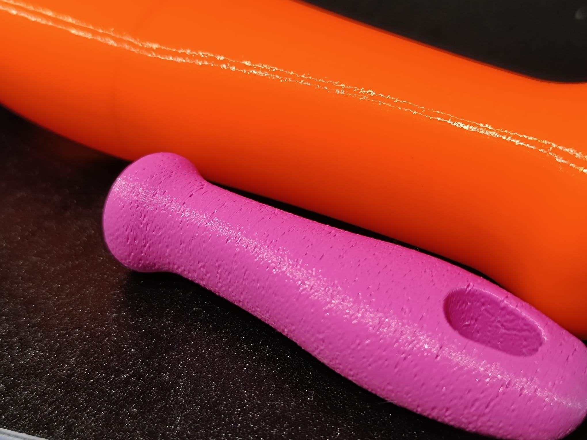

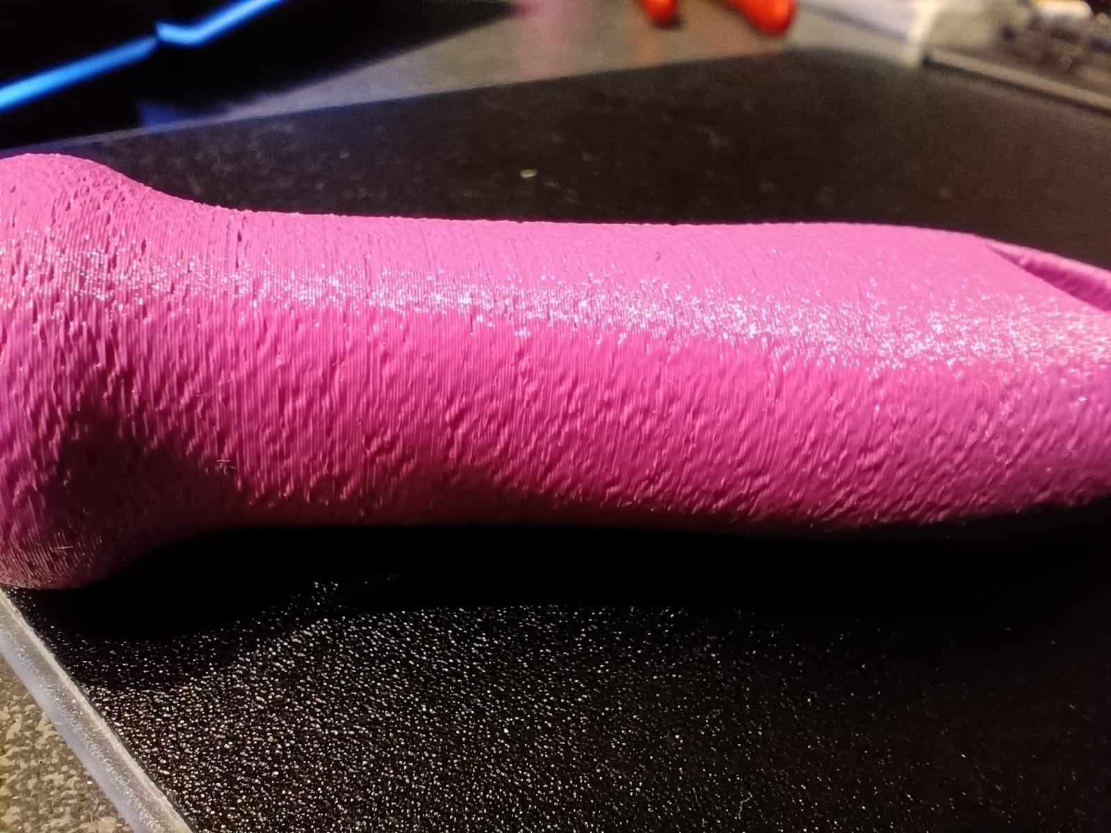

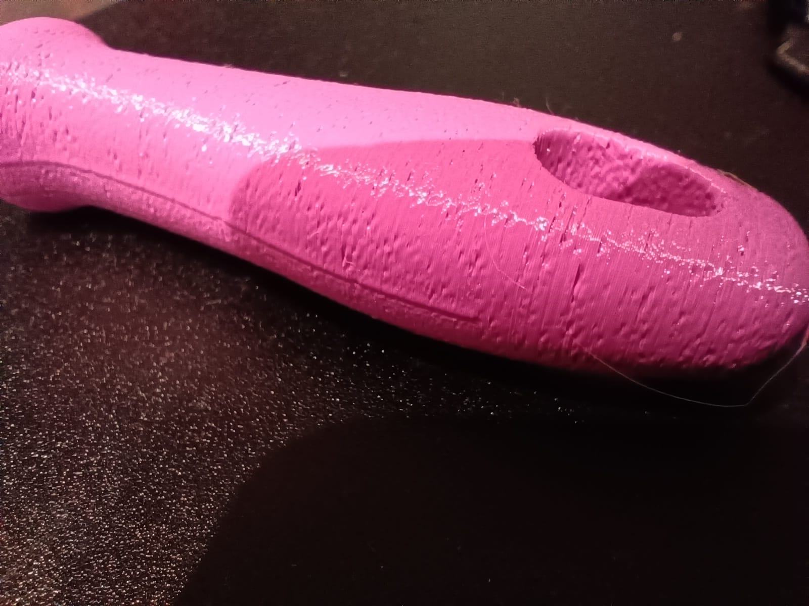

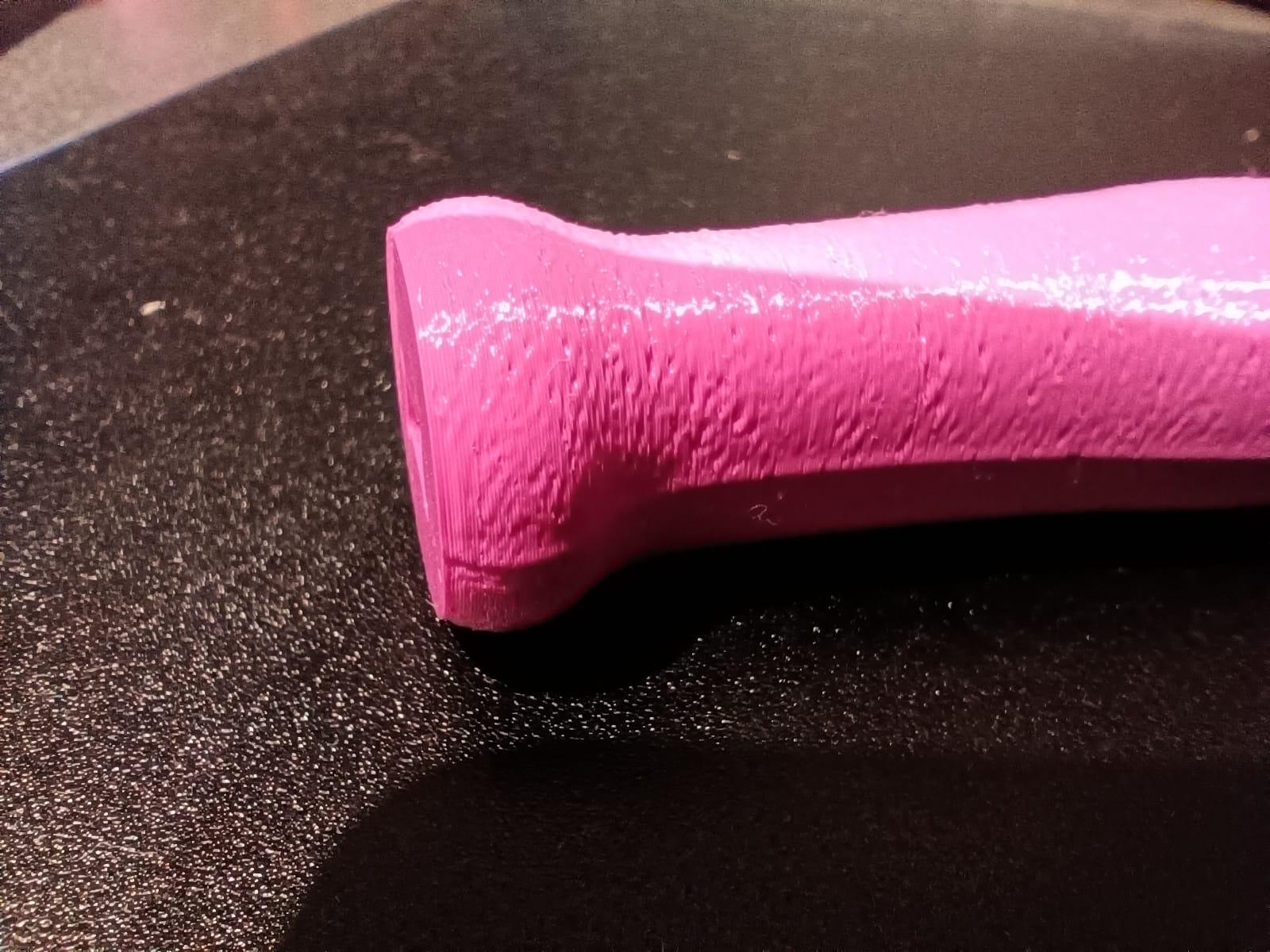

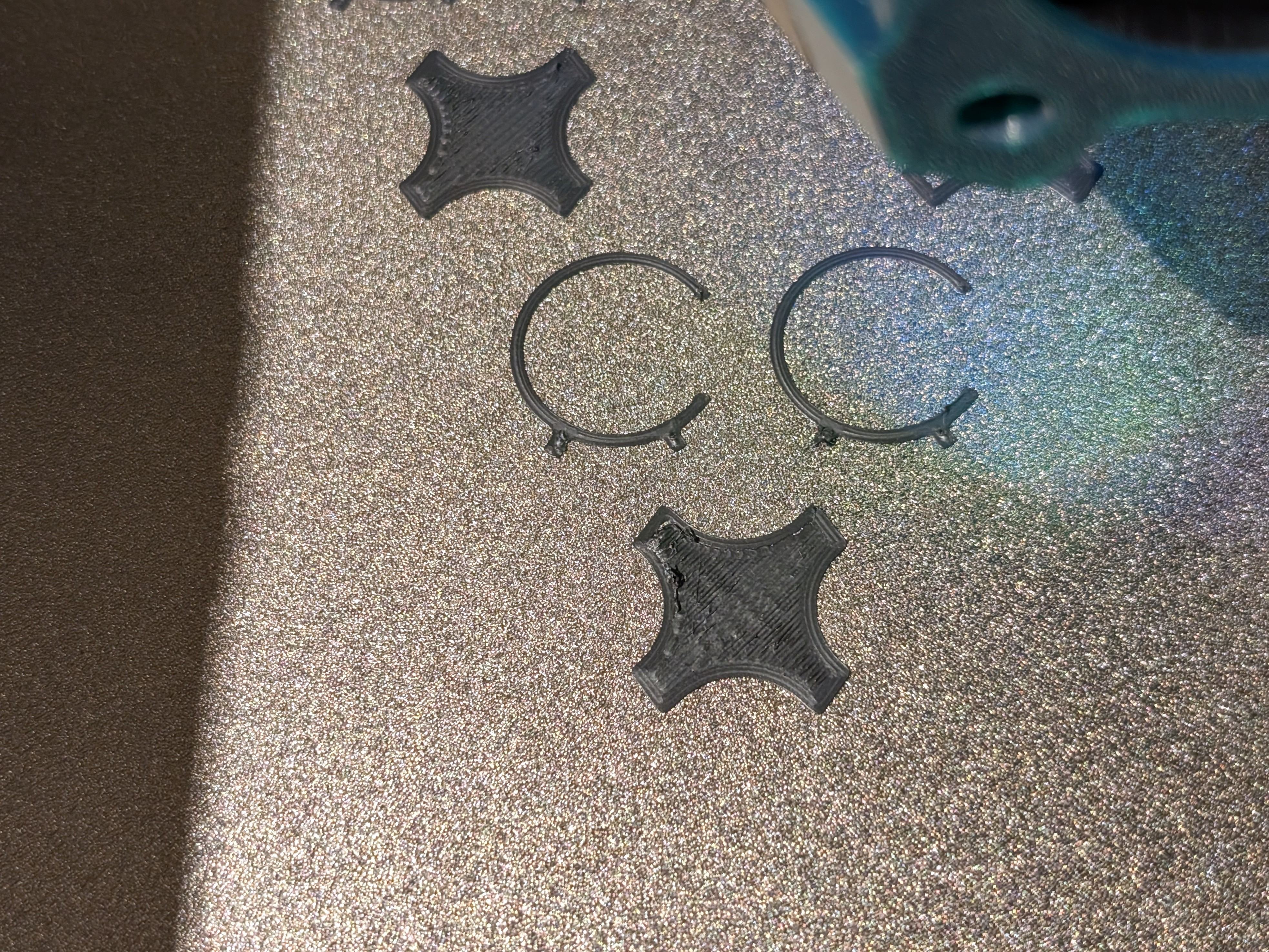

Hier, beides ausm Core-One.
Druck-Profil (weitgehend) standard 0,15 Structural (bis aufs Infill, hier Kubisch 22%).
Filament-Profil Prusament PETG (das hat bisher noch immer ganz gut funktioniert).
Was auch immer damit los ist, irgendwas stimmt hier gehörig nicht.
PS:
Fuzzy Skin ist False. Lol.
PPS:

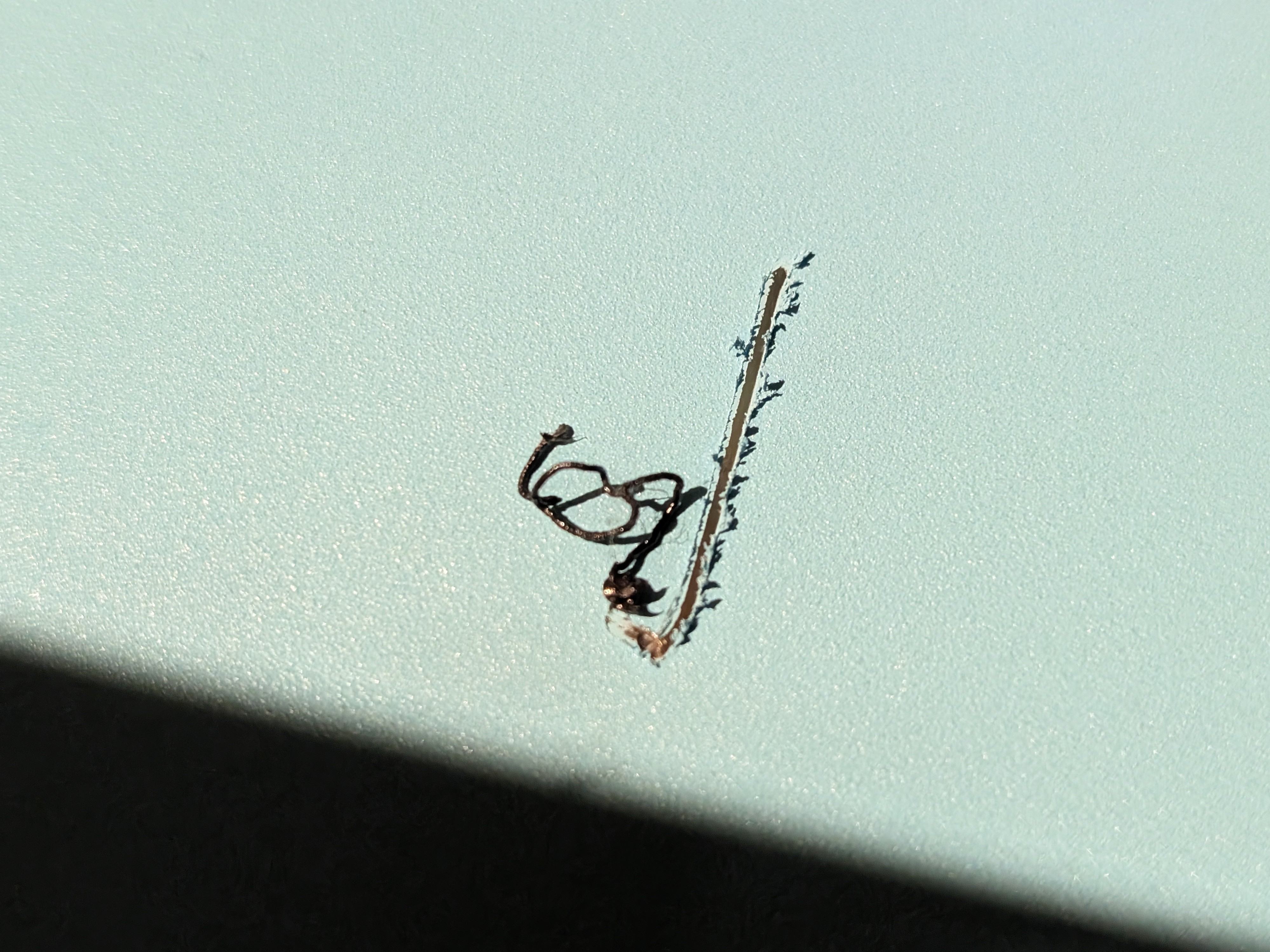

Ausm Core-One kam letztens das:
Wird also eher weniger am Drucker/Profil liegen... :fresse2:

Mach mal einen Coldpull, reinige den Filamentkanal mit Nadel etc und wenn das alles nicht hilft, tausche mal die Düse

Ich finde es echt seltsam, das du immer noch nicht deine Druckeinstellungen gepostet hast.
Wo ist das Problem, dies zu tun?
Ja wäre auch ne Möglichkeit, wobei ich mir das nicht vorstellen kann, das eine verschmutze Düse das Problem ist.
Für mich sieht das nach folgenden Problemen aus:
  • falsche Druckeinstellung: Wände, Infill
  • falsche Druckeinstellung: Geschwindigkeit
  • Filament: feucht
  • Filament: fehlerhafte Charge
Ich will hier Nobufil jetzt wirklich nicht verteidigen, ich hatte mit dem Astro Black am Anfang ja auch Probleme mit Streifenbildung.
Was ja am Schluss mit der Druckgeschwindigkeit und der Beleuchtung der Teile zu tun hatte.
Also bei meinem Fehler grenzt sich das ganze gerade wenigstens etwas ein.nach ca 30 fehldrucken und diversen Reinigungen, extruder tauschen, filamenten, Platten reinigen, hotend tauschen, reinigen, cold pull, etc.pp. Hab ich gerade mal ohne ams versucht:
Siehe da. Es scheint ganz sauber zu funktionieren.gucken wie der Druck nach einer Stunde aussieht.
Das es mit dem ams und dort nem Motor oder sowas zu tun haben könnte, darauf bin ich beim clogging im extruder nicht gekommen...
Tante EDIT:
Leider nein, leider doch nicht.
War schon beim zweiten Druck danach wieder im Extruder verstopft. Und das ist schon der 2. Extruder, den der Bambu bekommen hat....

Achso, du hast nur die Defaults genutzt,, ok dann kann ich das selbst nachschauen.
Also die Temps sind meiner Meinung nach viel zu hoch 250°C für PETG das ist ja schon ABS Temperatur.
Ich drucke PETG je nach Material (nach TempTower Test) mit 235-245°C aber zu 80% mit 240°C.
Bett Temperatur mit 90°C ist auch sehr hoch, ich habe auf der PEI Platte immer 75°C bzw. manchmal 80°C.
Fehler Nr. 3

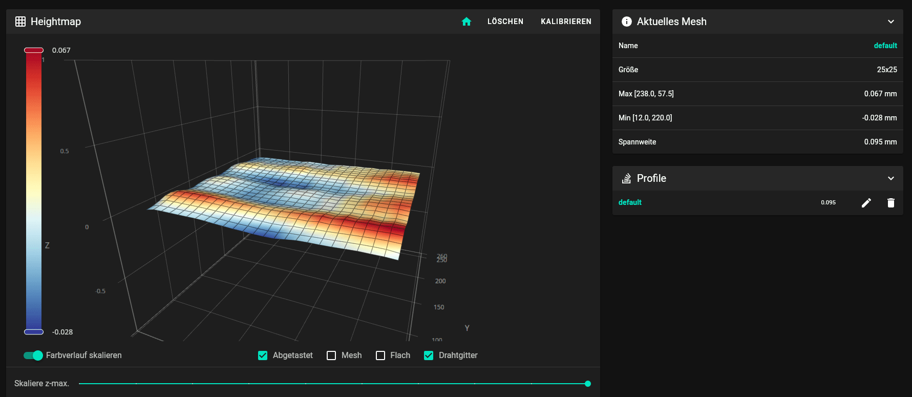

Irgendwie hat der Cartographer ein absolutes Problem. Das Mesh das er erzeugt ist völliger Käse!
Habe jetzt mal ne PEI Platte drauf getan, von der ich das Mesh kenne und das was er misst, stimmt überhaupt nicht mit über ein!
