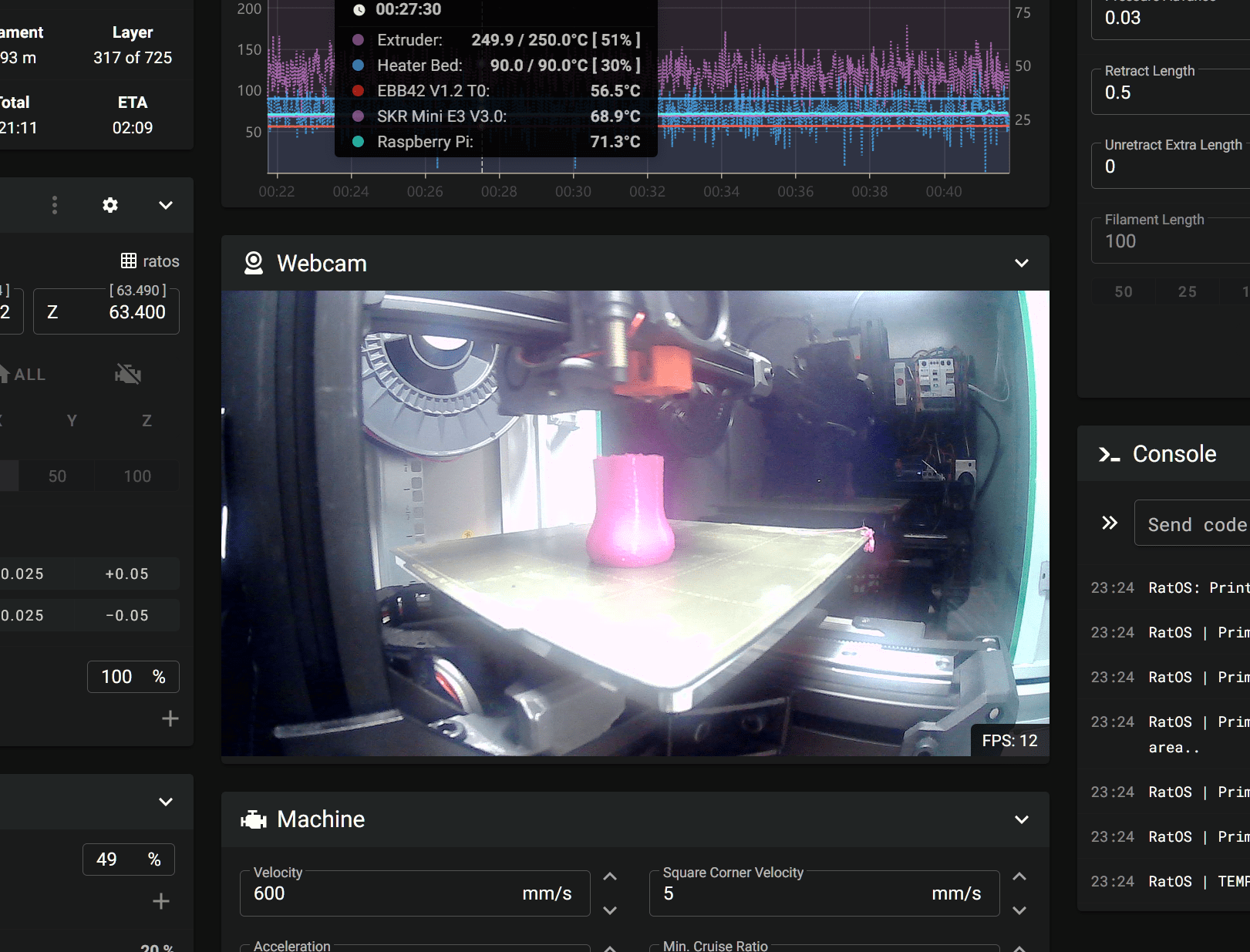

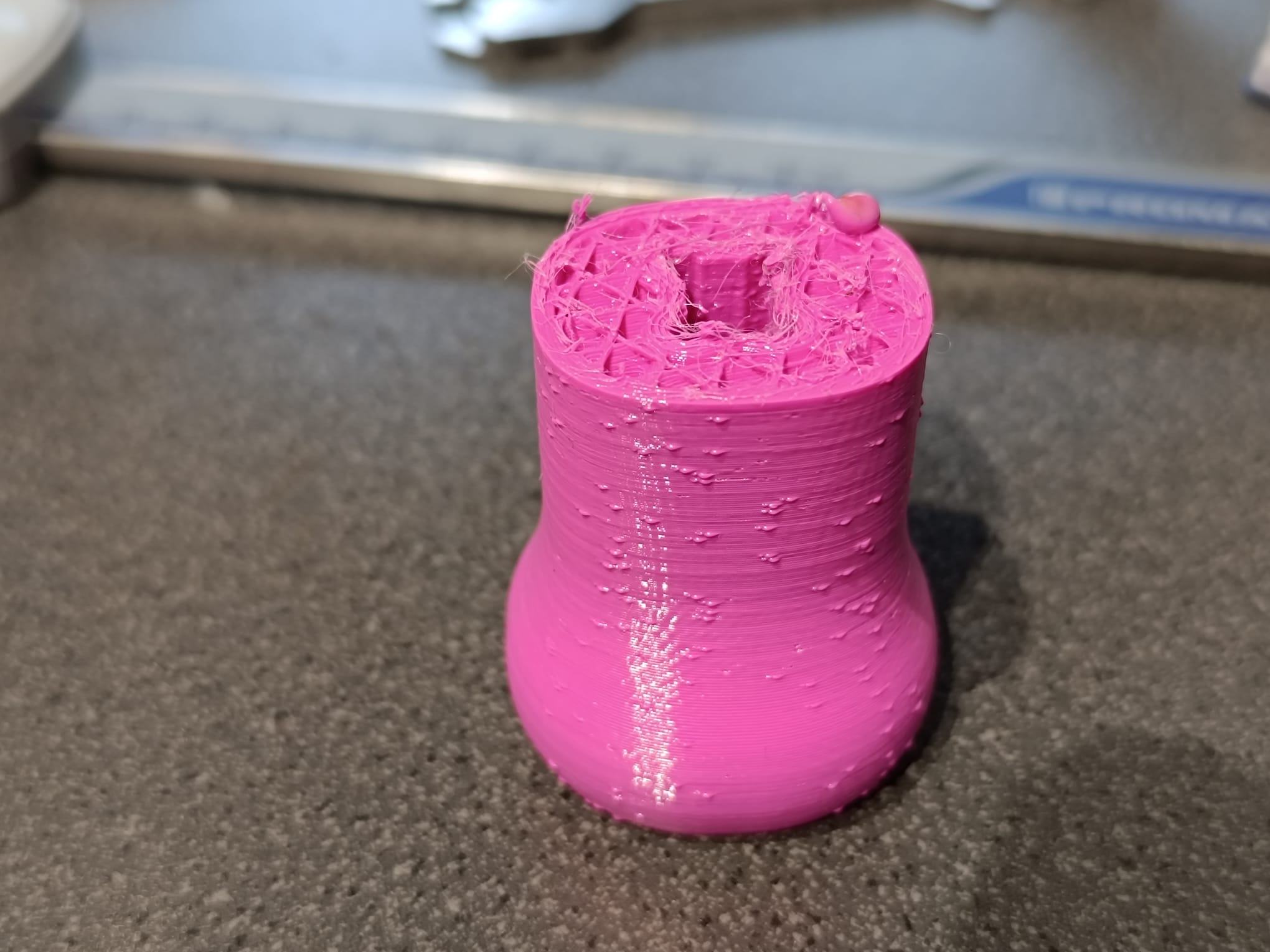

Anderes Problem, ich bin gerade echt nicht Happy mit dem Ergebnis... irgendwas stimmt da nicht.
Diese Blobs... ich hab den Verdacht, dass da am Layer-Anfang oder Ende zu viel extrudiert wird... was isn das im Slicer?
Allgemein schauts nicht so hübsch aus, evtl. zu heiß oder Overextrusion, mal sehn, aber diese Blobs...
Kannst du mal deine Slicer Settings posten?
So einen miesen Druck hatte ich bisher noch nicht. Da ist irgendwas falsch!
Mh, welche Settings sind von Interesse? Verwend den Prusaslicer.
Spannederweise waren meine letzten Drucke mit dem V-Minion eigentlich ganz gut... letztens ne kleine PLA Figur gedruckt (die gleiche wie mitm Core-One), da wars dem Core-One kaum unterlegen...
Ich werd mal das PETG tauschen...
Die Filament Settings sowie die Geschwindigkeiten und die Kühlung.
Und wie deine Z-Naht eingestellt ist.
Am besten Screenshots, bin jetzt unterwegs und kanns nur aufm Smartphone lesen.

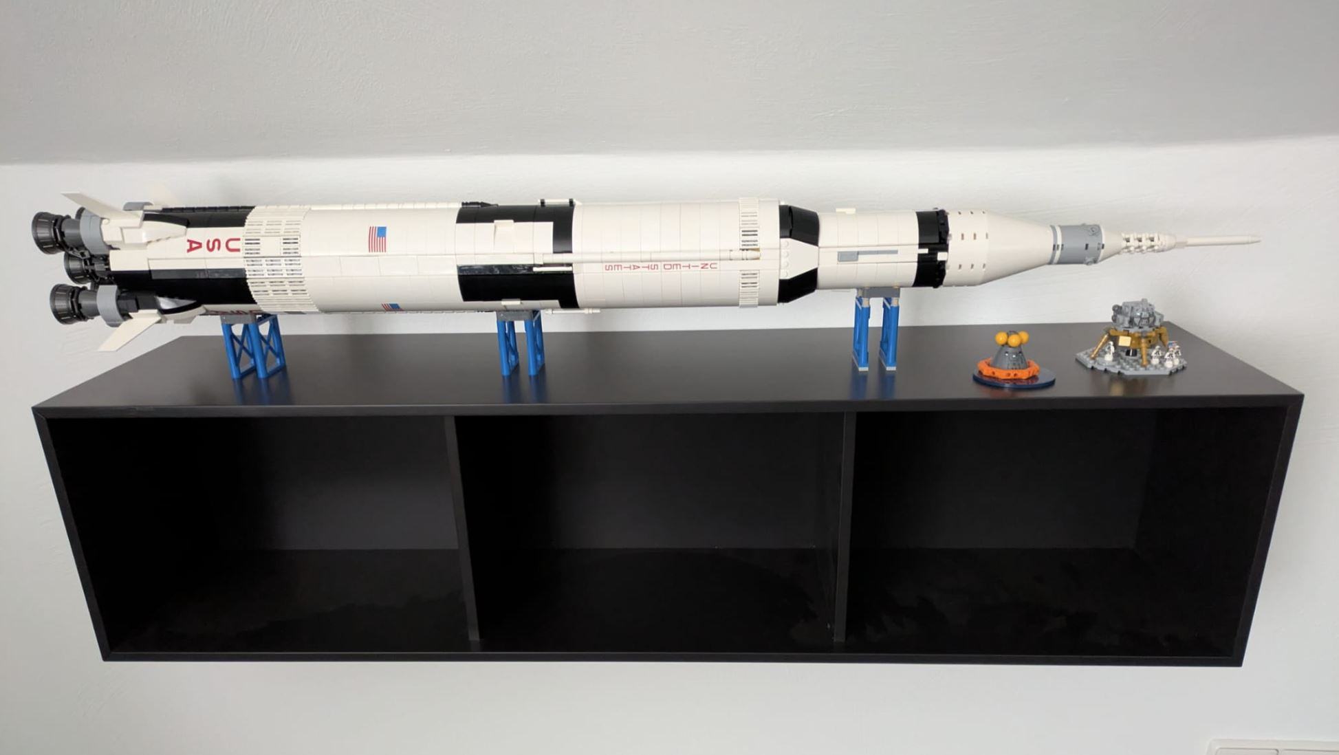

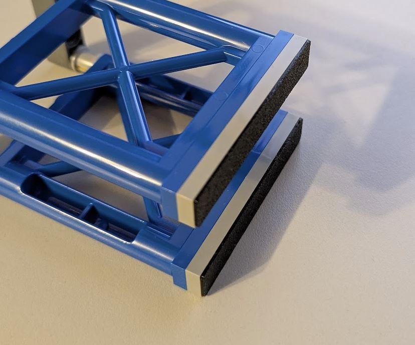

Hat hier schon mal jemand Lego-kompatibel etwas gedruckt?

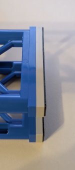

Ich überlege gerade, wie ich unter den Stützen meiner Lego Saturn einen Schutz für die Oberfläche vom Regal erstelle, die möglichst unauffällig bleibt.
Meine Idee ist, ich einen dünnen Boden drucke, vielleicht 3 Schichten, je 0,2mm in TPU schwarz oder transparent, und oben drauf dann ein paar Noppen im Lego-Raster, damit sie fest unter den Stützen sitzen.
Müsste halt selbst was in Fusion erstellen. Ich frage mich nur, ob ich mit TPU die Noppen in Standardgröße dimensionieren sollte oder ggf. etwas größer im Durchmesser. Falls durch das weichere TPU die Noppen sich zu leicht verformen und nicht sicher halten unter den Legoteilen.
Wird schwer (wsl. nicht unmöglich) die Noppen mit TPU sauber zu machen, müsste man versuchen.
TPU ist aber eh nicht wirklich rutschfest, falls du auf sowas hinaus willst, kannst imho auch aus PETG, ABS oder zur Not PLA machen am Ende, PLA wird für sowas auch reichen.
Mir geht es eigentlich nur um einen Schutz vor Kratzern der Oberfläche vom Regal, rutschfest muss es nicht sein.
auch plastik macht kratzer.
mein TPU ist sehr rutschfest.. hab füße für nen Gitarrenständer gedruckt, das teil bewegt sich absolut 0 mit den TPU füßen..
@Schnipp.
Ich bau in meine mehrteiligen drucke oft Sockel ein um sie zu stecken/Fixieren.. mit TPU hat das bei mir bisher nur 1x geklappt, und das warscheinlich nur weil der Nippel 7mm dick war..
alles was kleiner war (2-5mm) hat bei mir zum Stecken nicht funktioniert :/

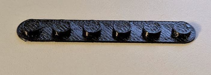

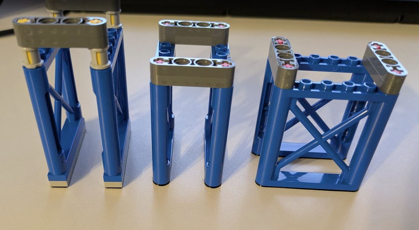

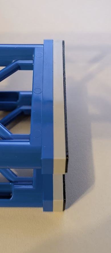

Habe eben den ersten Testdruck gemacht, mit dem originalen Noppendurchmesser (4,8mm) halten die Teile so gerade, aber nicht wirklich fest bzw. einer fällt schon von allein runter.
Versuch mit 5mm Durchmesser druckt gerade.
Die Stützen sind ja nur ca. 8x48mm, da wird es schwer die passgenau zu bekommen. Auch kenne ich keinen wirklich dünnen Filz dafür.
Außerdem müsste ich dann Filz zum Kleben nehmen, aber irgendwann verrutscht es dann trotzdem und man hat schnell den Kleber auf dem Untergrund.
Das speichere ich mir mal ab, ist eine Option für andere Sachen. Aber hierfür nicht das, was ich suche.
Mit 5mm Noppen passt es jetzt ziemlich gut. Sitzt schön stramm, aber geht noch recht gut rein und raus.
Ich bin noch am testen, auch mit anderem Filament hat der Druck ziemlich medium ausgehen...
Allerdings... das Nobufil (das pinke PETG) hat 1,72-1,78mm schwankenden Durchmesser, auch am Core One wurde der Druck nicht so ganz schön.
Jayo ABS ist 1,75-1,77, Sunlu PETG eher 1,745-1,755. überraschend gut.

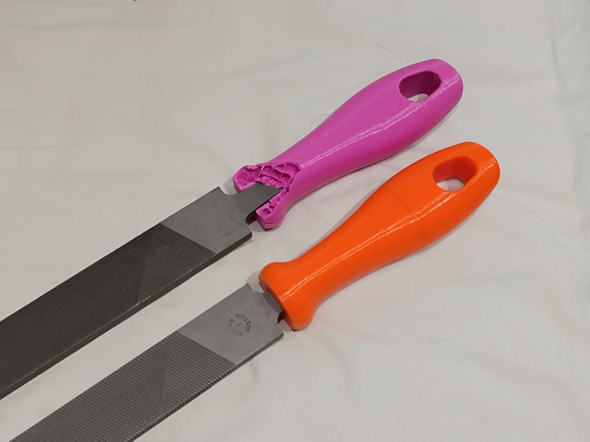

Hab mir Feilenhefte (=Griffe) gedruckt für 400mm Feilen (ist käuflich eher schwer zu erwerben), bei der Montage (wird einfach eingeschlagen) hat es den den Nobufil gesprengt, beim Sunlu wars kein Thema.
Form passt eigentlich ganz gut.
So sprödes PETG ist mir bissl suspekt.
=> Für mich ist das Nobufil PETG bisher eine ziemlich schlechte Erfahrung.
Mal sehen, wie viel das Filament am Druckergebnis ausgemacht hat und was die Slicersettings sind, ich geh von beidem aus.
Evtl. ein "durchgeschossenes" Nozzle? Werd mal ein anderes testen müssen...
Das ist außerhalb der Toleranz, das würde ich reklamieren!
Oder hast du das mit einem China Schätzeisen... ähm Messschieber gemessen? :d
Dann hast du es zu schnell gedruckt!
Das Industrie Zeug mag nicht so schnell gedruckt werden, hatte ich ja zum ABS schon geschrieben.
Echt schade, da musst du mir wirklich mal deine Slicer Einstellungen schicken.
Wie schön gesagt, das ABS ist super, wenn es mit den richtigen Einstellungen gedruckt wird.
Mitutoyo MIT103-129
(... und im Umgang mit sowas geübt)
Eher nicht, aber mit 0,6er Nozzle diesmal, testweise.
Im Core One und im Siltent Mode, 0,6er Nicht-High-Flow Profil, 0,20mm Schichthöhe, der Druck hat ca. 3,5 Stunden gedauert, was in jedem Fall "nicht besonders schnell" ist.
Imho ist dieses PETG irgendwas billiges, ich hab schon so viel PETG von so vielen Herstellern gedruckt...
Mh, wäre evtl. ein Mail wert.

Ich werd am RatRig mal Nozzle wechseln und das Filament trocknen... mal sehn wie rum. Auf jeden Fall ist da irgendwas daneben.
Mit dem Sunlu ist es zwar besser, aber schön ist anders.
