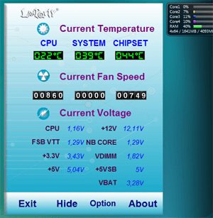

bei mir wird die Chipsatz Temp. laut Smart Guardian mit 50 Grad Idle angegeben :-[
Ich glaub ich werd den Kühler noch mal runter machen und schaun ob ich bei der WLP was verbockt hab :hmm:
NB is nur passiv gekühlt - Wasserkühler kommen erst noch, finde 50 Grad trotzdem bisschen hoch.
NB wird bei mir im Moment Idle 44Grad warm (auf 1,35 V), dabei ist noch ein kleiner 60mm Lüfte darauf montiert. Entweder bei mir sitzt der Kühlkörper auch nicht richtig, oder der kleine Lüfter zieht die ganze warme Luft von der 8800GT die direkt darunter sitzt (Platz zwischen 8800GT und NB Lüfter max. 3mm)
(Soweit ich Smartguardian richtig interpretierte, CPU Temp und NB Core werden falsch ausgelesen)
Ich komme auf ähnliche Temps, mit 1,475V. Idle 49 Grad, unter Last bis 55 Grad, passiv gekühlt.
Leider bekomme ich keinen FSB von 450Mhz stabil zum Laufen. Mit NBV 1,45V und VTT 1,3V Abbruch nach 1,5h in Prime. CPU E8400 läuft mit 6x450, Ram A-DATA Vitesta Extreme Edition DDR2-800+ mit 900 @ 5-5-5-5-18 @ 2.1V. Brauche Tipps wie ein FSB von 450+ schaffe. Welche Temps kann man eigentlich der NB zumuten?
Hab idle 44° mit Lüfter auf dem NB Kühler,aber Wakü fürs Board ist unterwegs :)
Ich weiss auch immer noch nicht welcher Anzeige ich trauen kann,stell ich 1,555 für die NB ein zeigt er im Bios 1,55 und SG 1,5 an...was stimmt jetzt?
