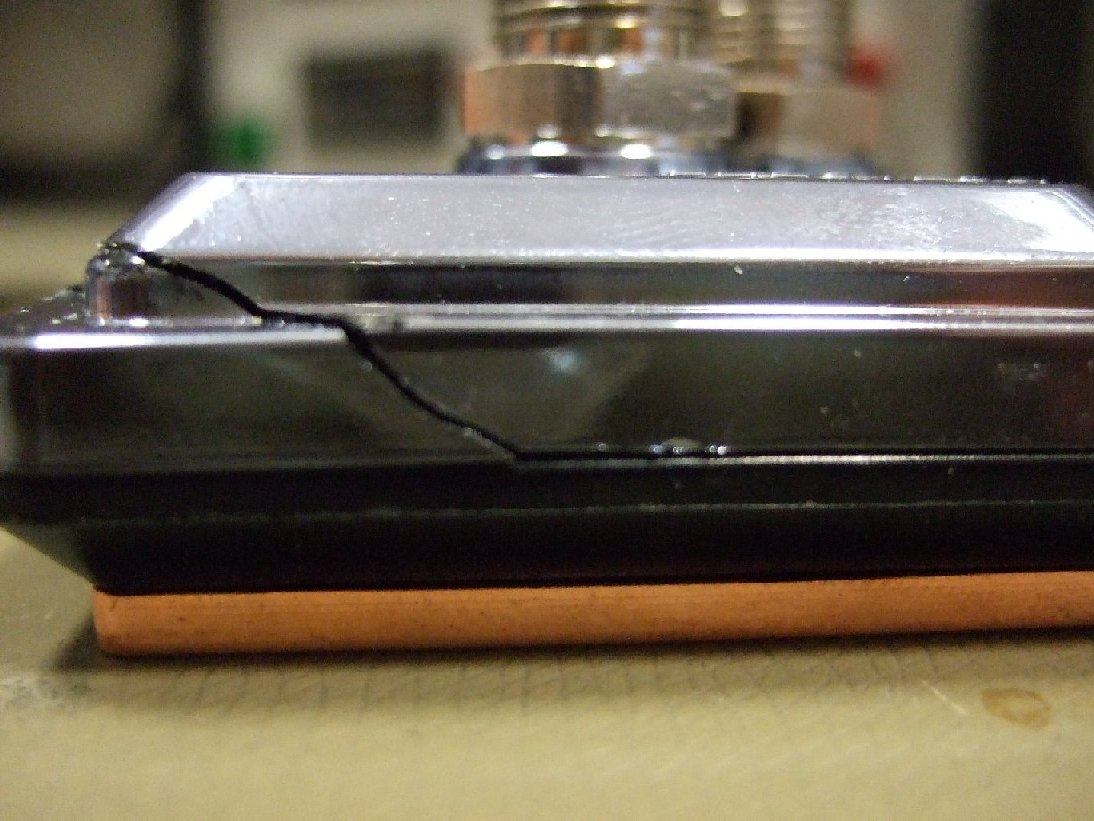

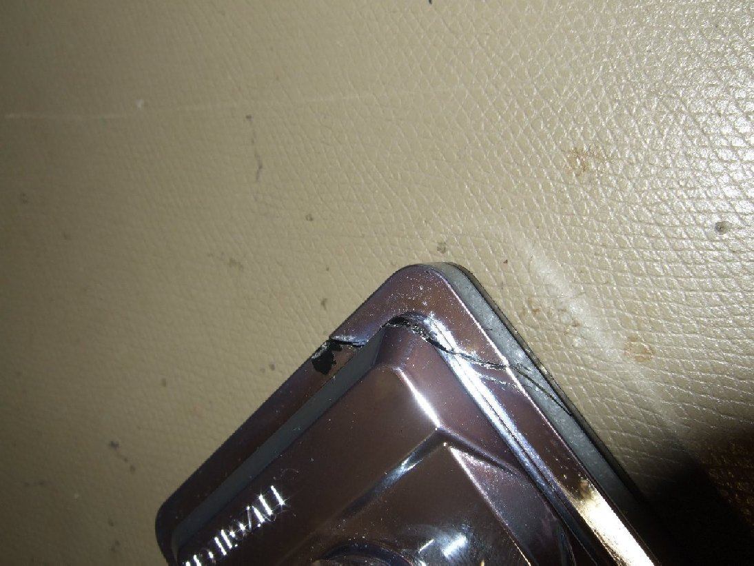

Jupp Enzotech is der traumhafte Kühler der einfach mal so aus einander bricht :P
