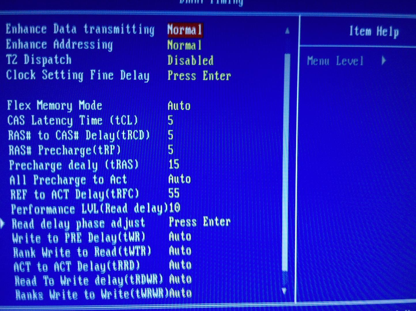

Perf. LVL auto und TRFC 62 oder grösser mal testen. NB GTL mal mit 0.61 fahren.

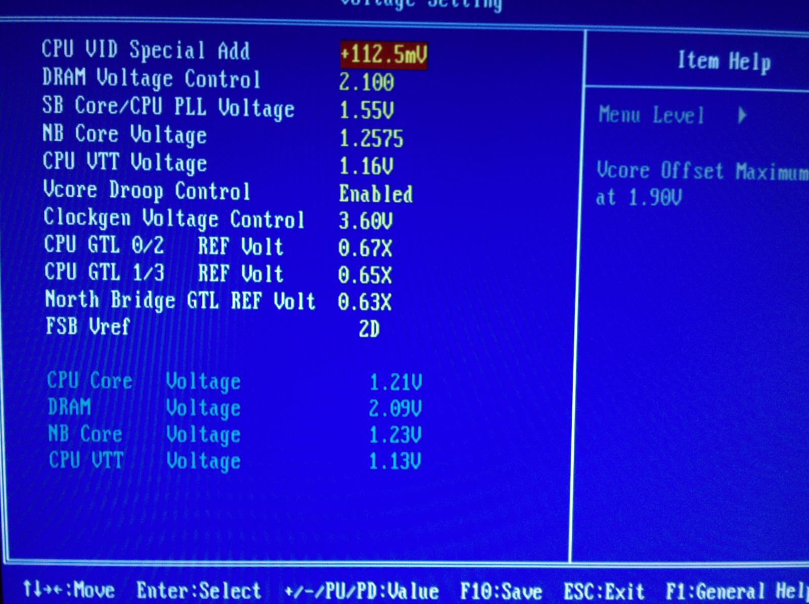

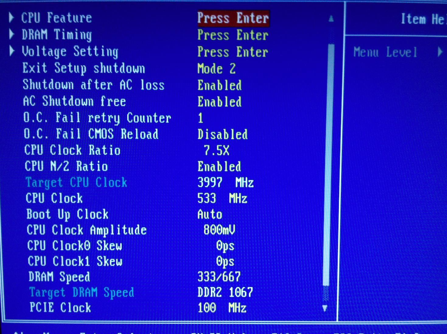

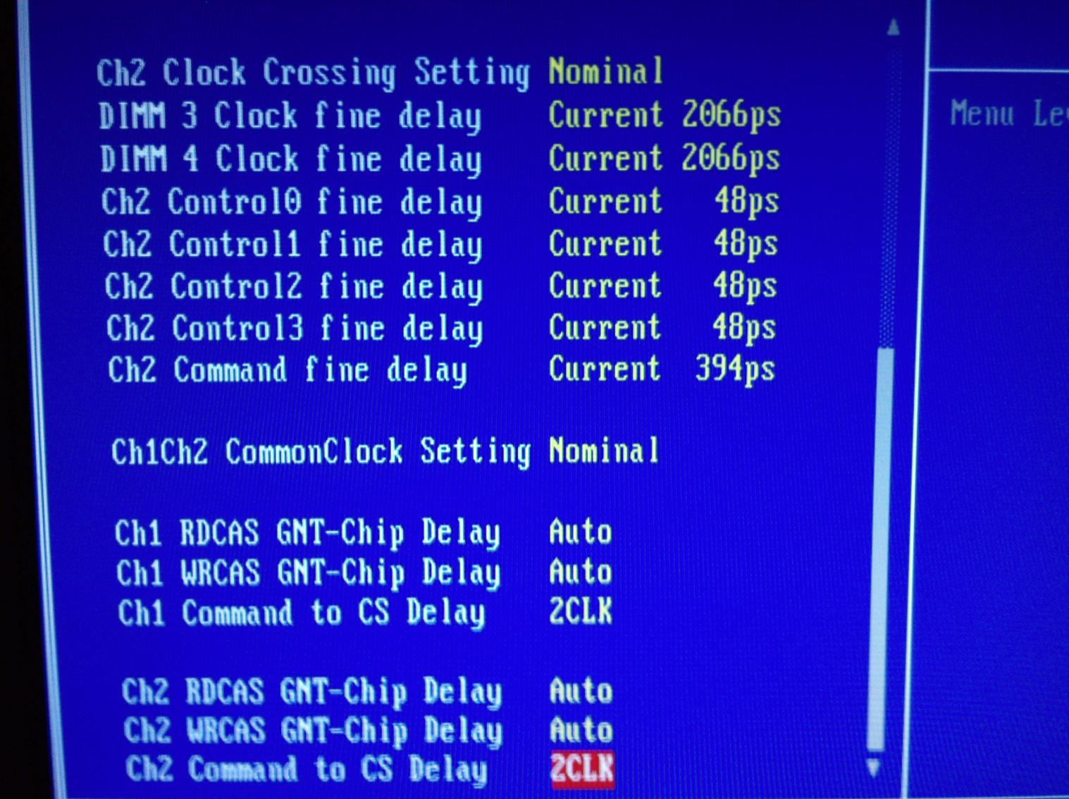

So hab dann mal meine Einstellungen hochgeladen. Sagt mir einfach mal was ich eingeben bzw. ändern soll. Bin für jeden Tipp dankbar!

FSB Vref, bei mir lief es mit 25, schon mal einen anderen wert probiert ???
vorletztes Bild
CPU Clock Skew,so wie ich das im P5Q fred mitbekommen habe,soll diese option eine art verzögerung sein die ganz hilfreich sein kann beim OC !
Je höher der wert desto länger wird ein signal verzögert (gemessen in Picosekunden) ! Hoffentlich erzähl ich jetzt keinen misst :fresse:
