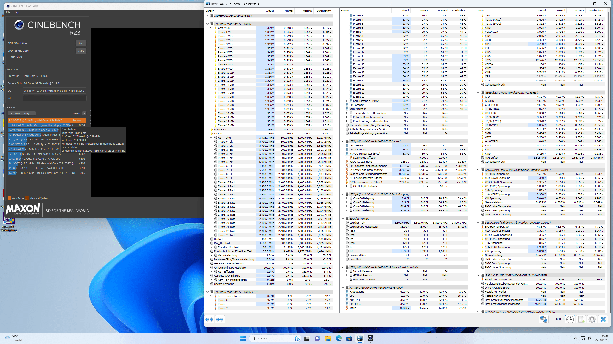

Hier die gewaltigen CR23-Werte:
Einzelkern PL1/2= 2.362 Punkte
Mehrkern PL1/2= 65 = 24.149 Punkte
Mehrkern PL1/2= 125 = 32.132 Punkte
Ja wie erwartet etwas über denen meines 13900K.

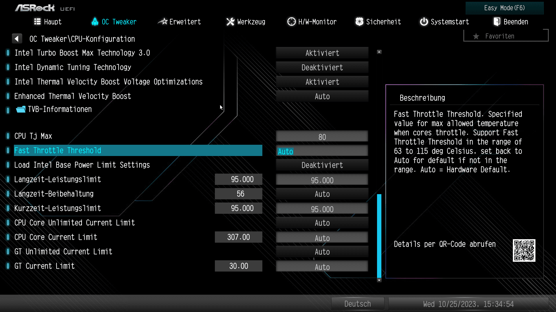

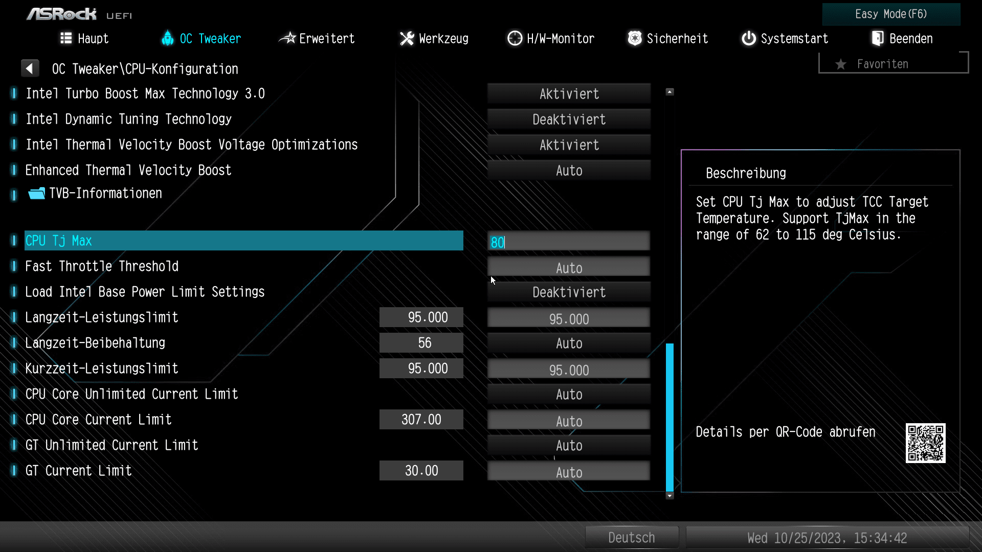

Die ASRock-Platinen können auch zu 62° C bis 115° C gedrosselt werden. Zumindest beim i9-14900K gibt es noch die neue Funktion des Fast Throttle (Schnelldrosseln). Eventuell sollte man dies unbedingt in den höheren Temperaturen einstellen.
Edit: Das "alte" CPU Tj Max kann von 62 °C bis 115 °C eingestellt werden. Das neue Fast Throttle Threshold, das es zumindest beim i9-14900K gibt, kann dann von 63 °C bis 115 °C eingestellt werden.

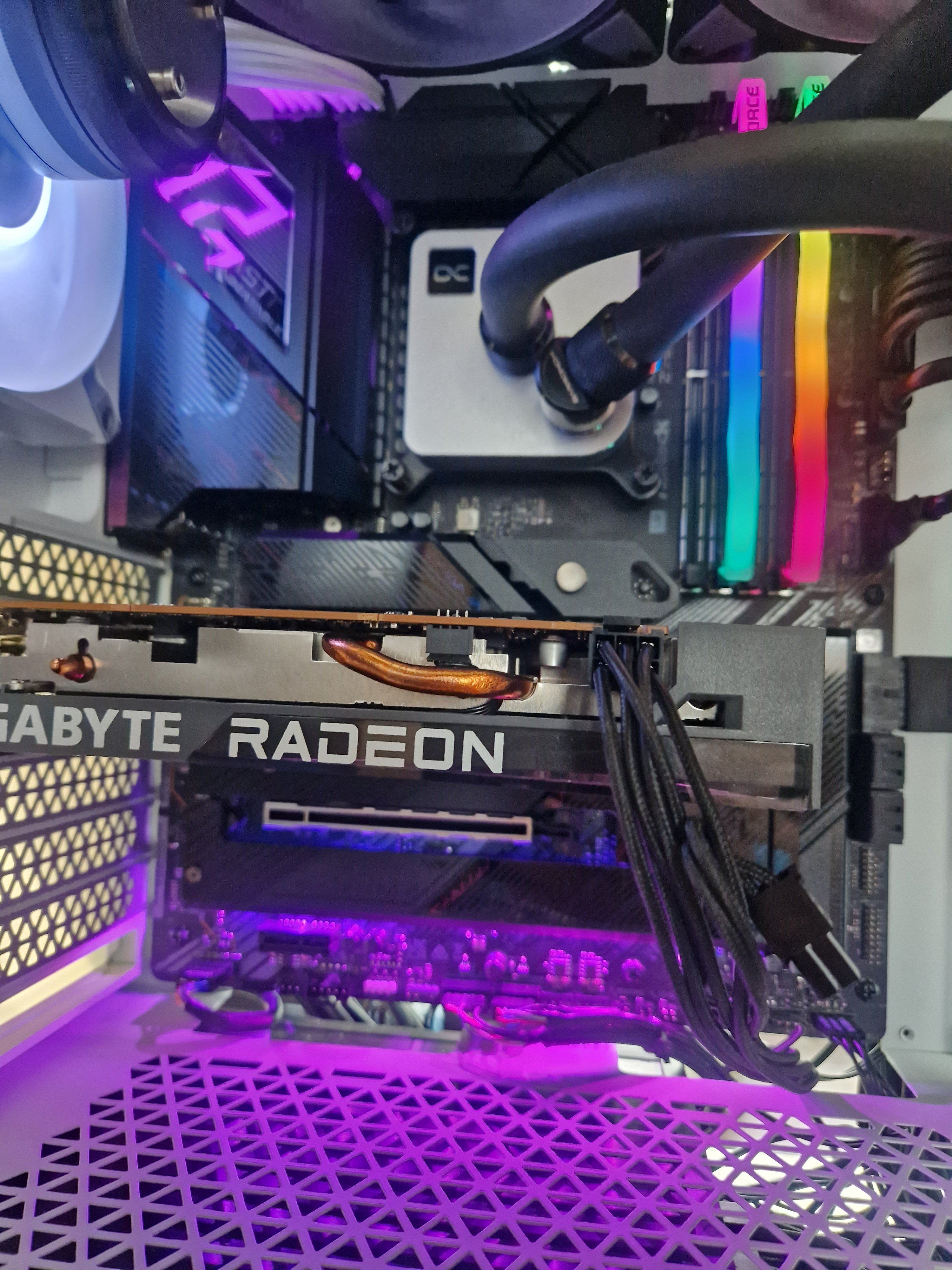

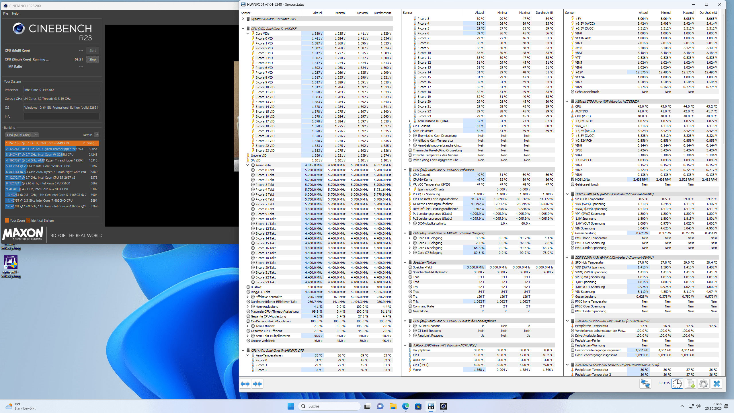

Board ist eingebaut, mit der neuen CPU endlich Glück gehabt.
Ist noch die Angst 6500XT drin:bigok::hmm:
Edit: kurzer erster Testrun mit stock settings im Bios. Temps sehen ganz gut aus.
Nachdem der 14700k fast verglüht mit nem Asus Board und einem NHD15 S in Cinebench (Asus ohne Limits), ist es mit eingestelltem 253 Watt Limit ok. Werte passen grob zu den Testergebnissen in den gängigen Publikationen, dann bin ich zufrieden. Aufmachen kann ich den erst wieder mit ner Wasserkühlung 😂. Im Gaming passt es einwandfrei.

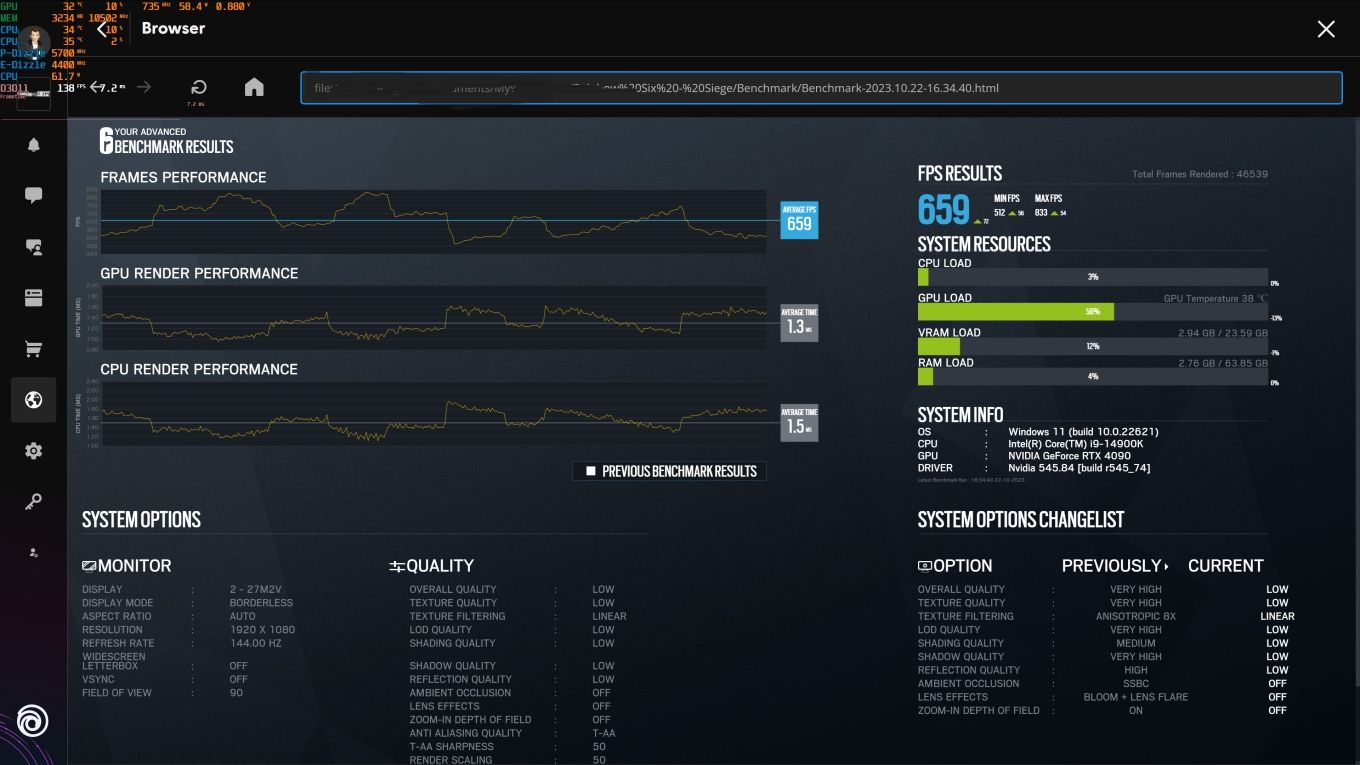

Kannst Du, im Schnitt nur 5FPS:

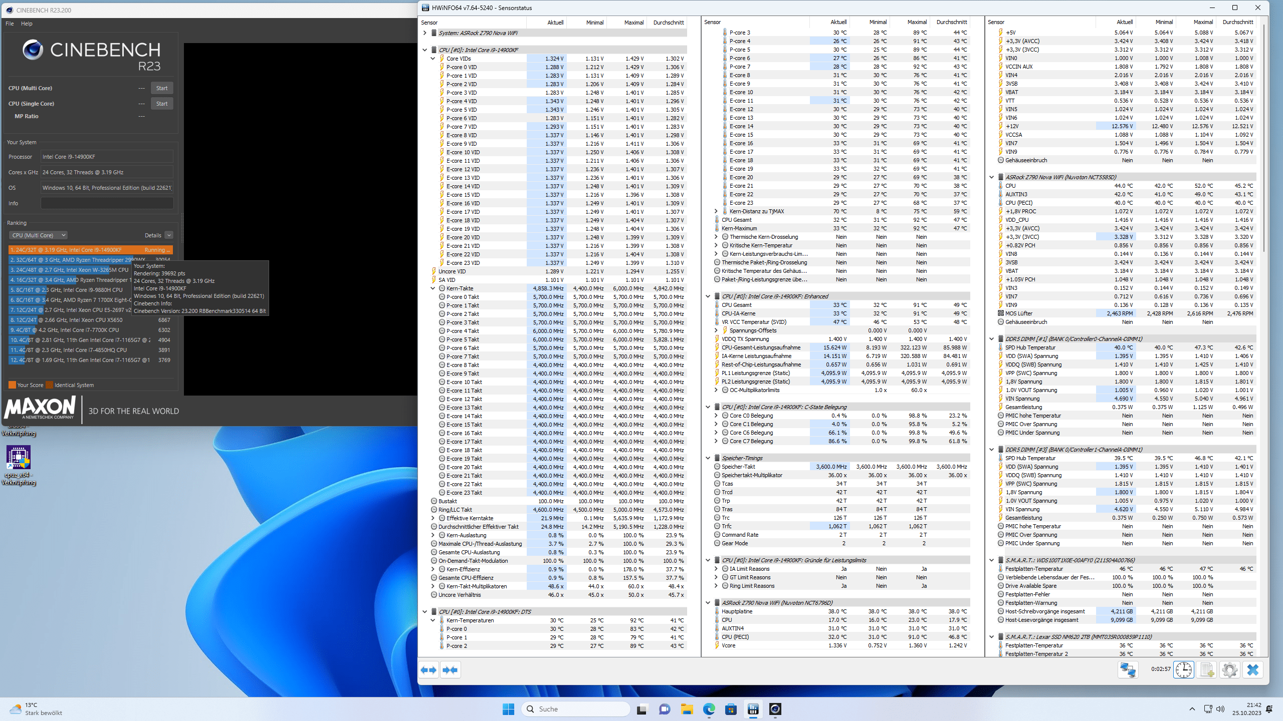

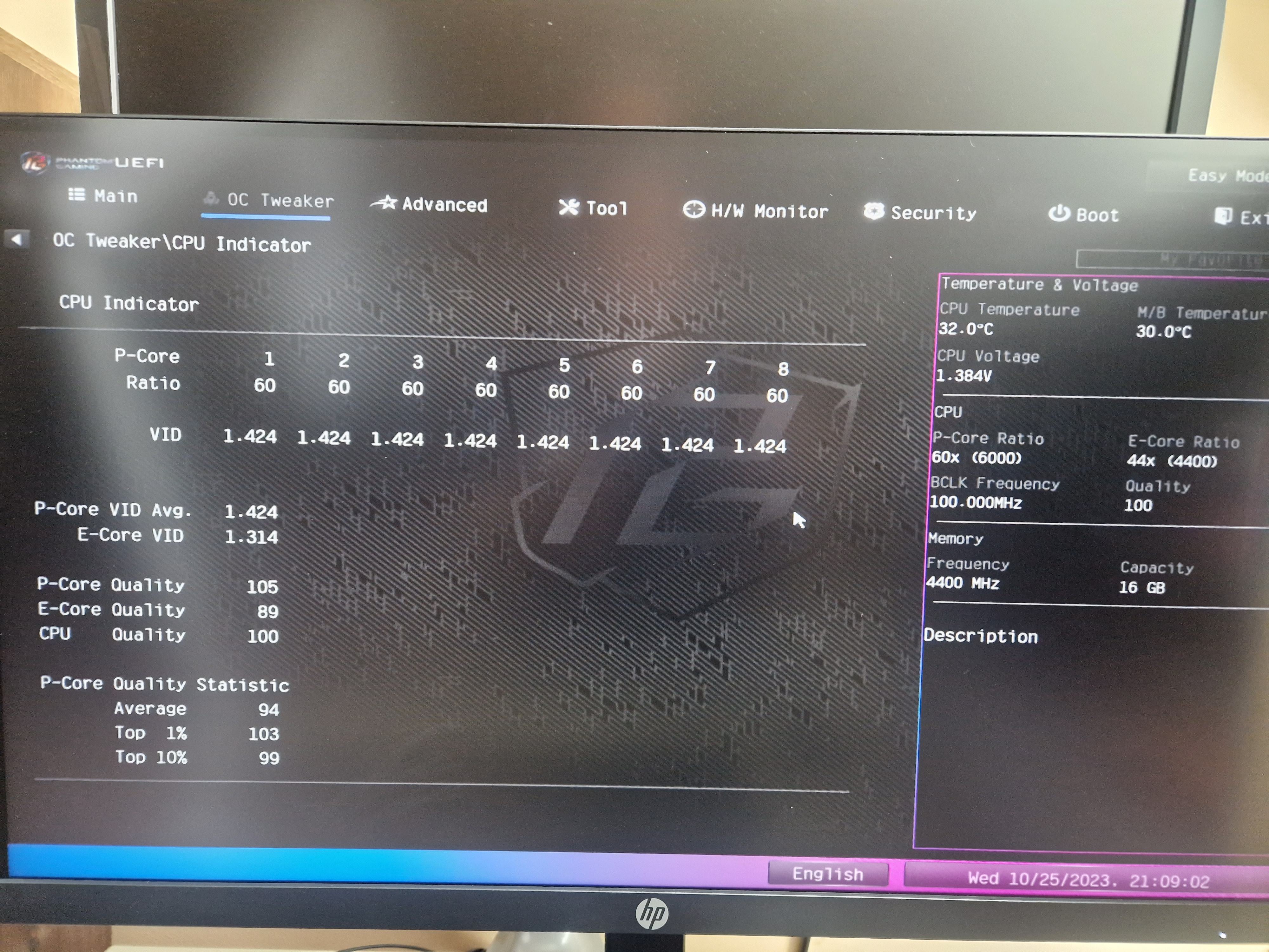

Kurz die Daten mit 125/253W. Bin noch am Rams einstellen, das Board bootet mit 8000MHz sauber durch, Y-Cruncher wirft aber noch Fehler. Muss mich in die Intel Settings erstmal rein finden.
