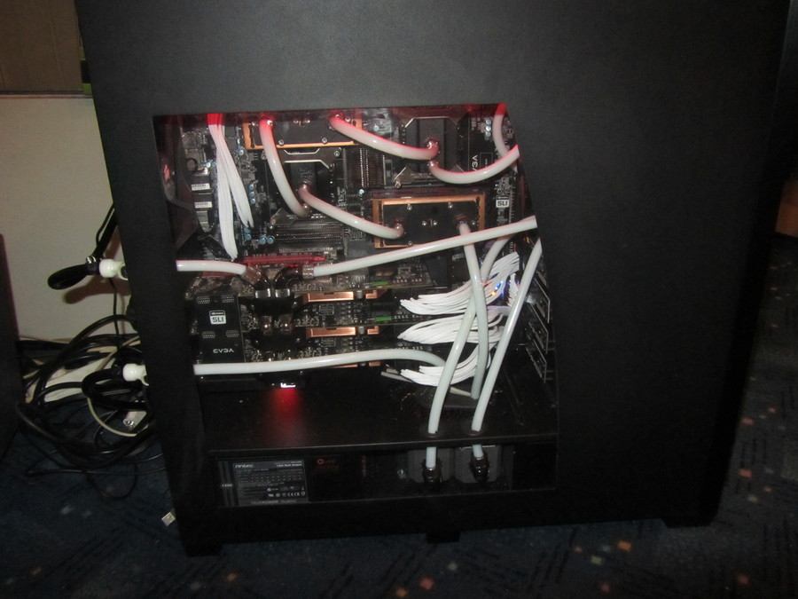

Naja hier muss ja auch einiges weggekühlt werden an Verlustleistung:asthanos:
