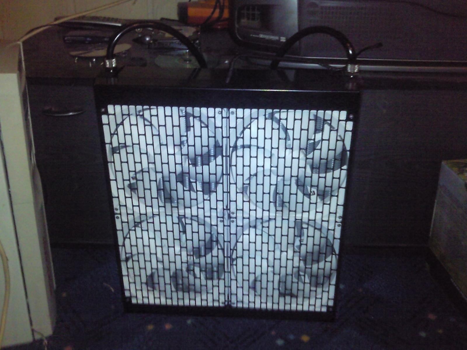

Warum nehmt ihr denn nicht die weißen die sind selbst ohne Lötkolbenmod regelbar

nur mal zur Ansicht wie Black and White aussieht gegen Black und Black;)
Cool. Aber ich tendiere definitiv zu black :) Aber weitergeholfen haben die Bildchen auf jeden Fall.
