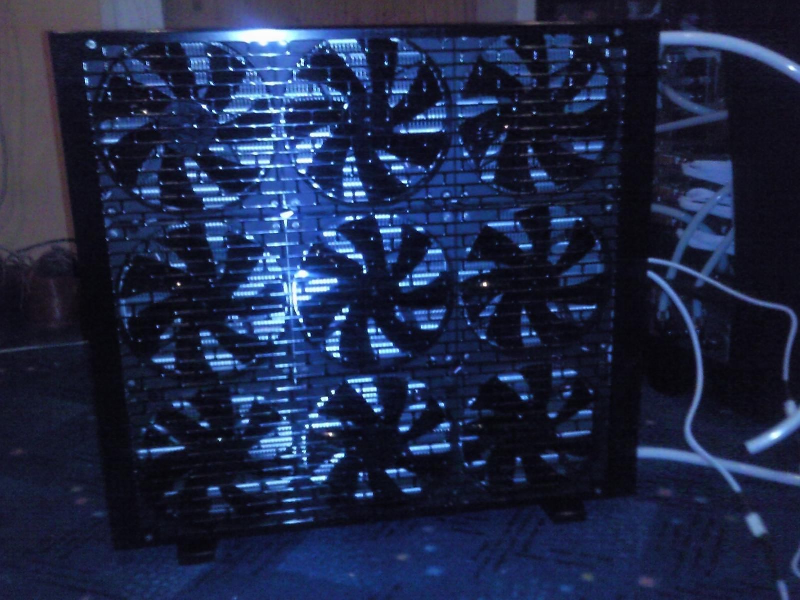

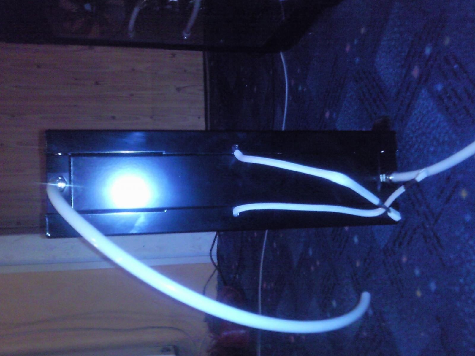

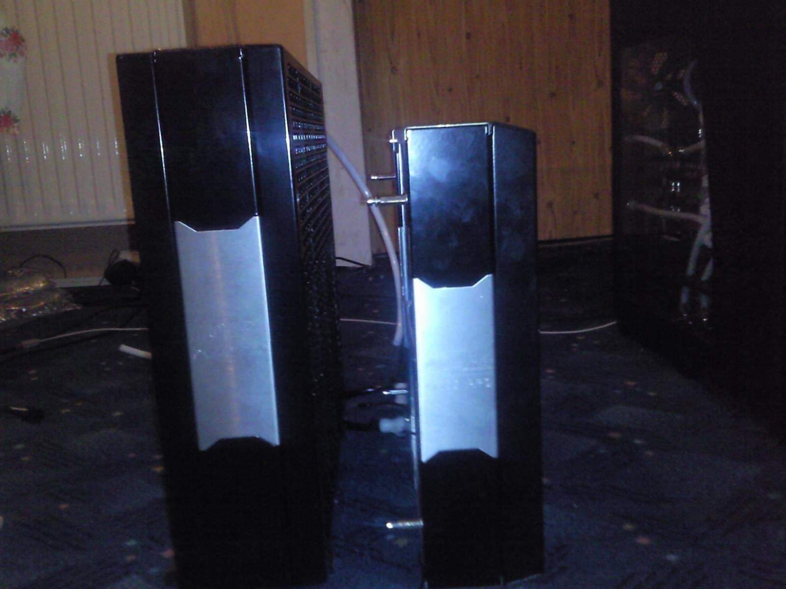

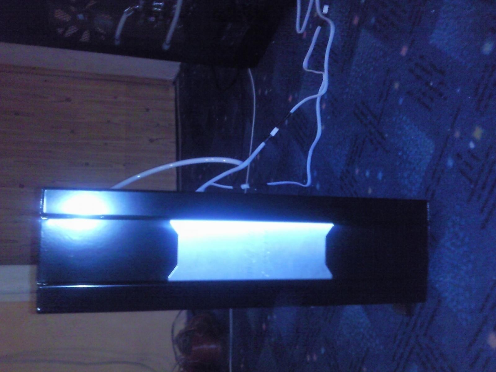

So Windkanal geliefert und zusammengebaut:asthanos:

Richtig verrückt bist du :d
18 PK3 :d Pass aber auf, dass du keinen Zug bekommst ;)
