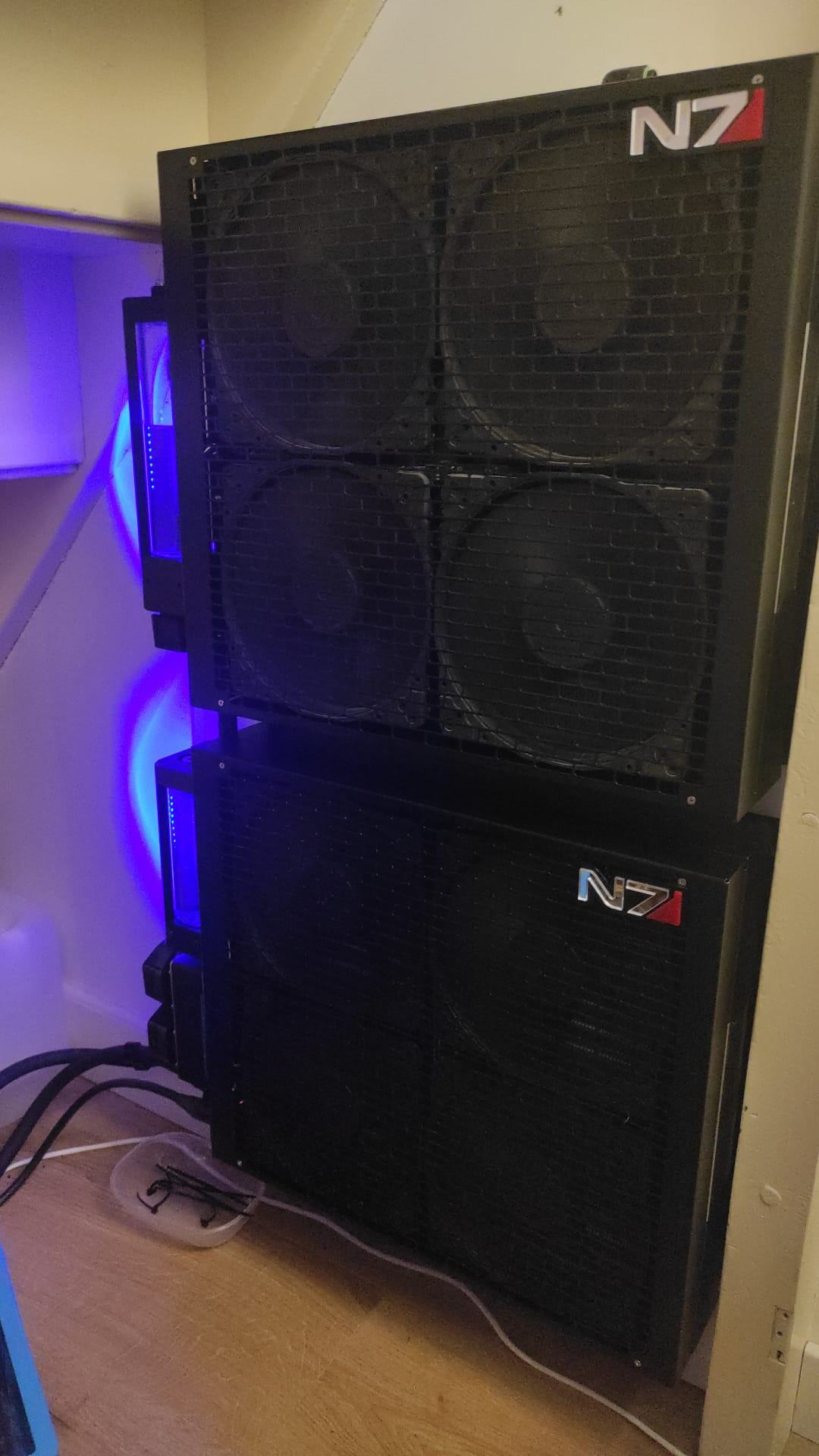

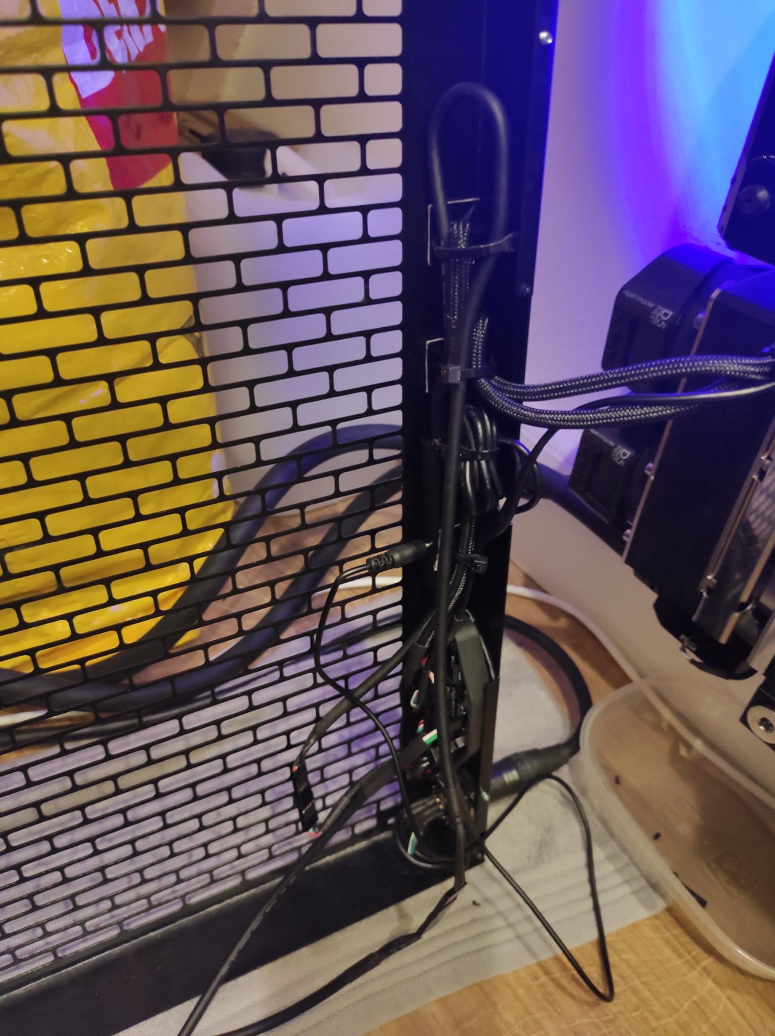

Hi Zusammen,
und zwar ziehe ich kommenden Monat um, und habe dann endlich ein größeres Arbeitszimmer. Und zwar würde ich gerne mal Fotos von euren Mora Setups sehen, mein Aktueller Mora 360 Pro steht aktuell unter dem Schreibtisch, mit lauter Kabeln. das ganze würde ich gerne aufgeräumter platzieren und gestalten. Die Pumpe steht z.b auf dem Mora und nicht im Case ( wegen Platz) würde mich über Tipps und Fotos freuen :d

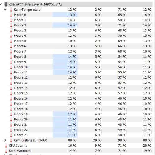

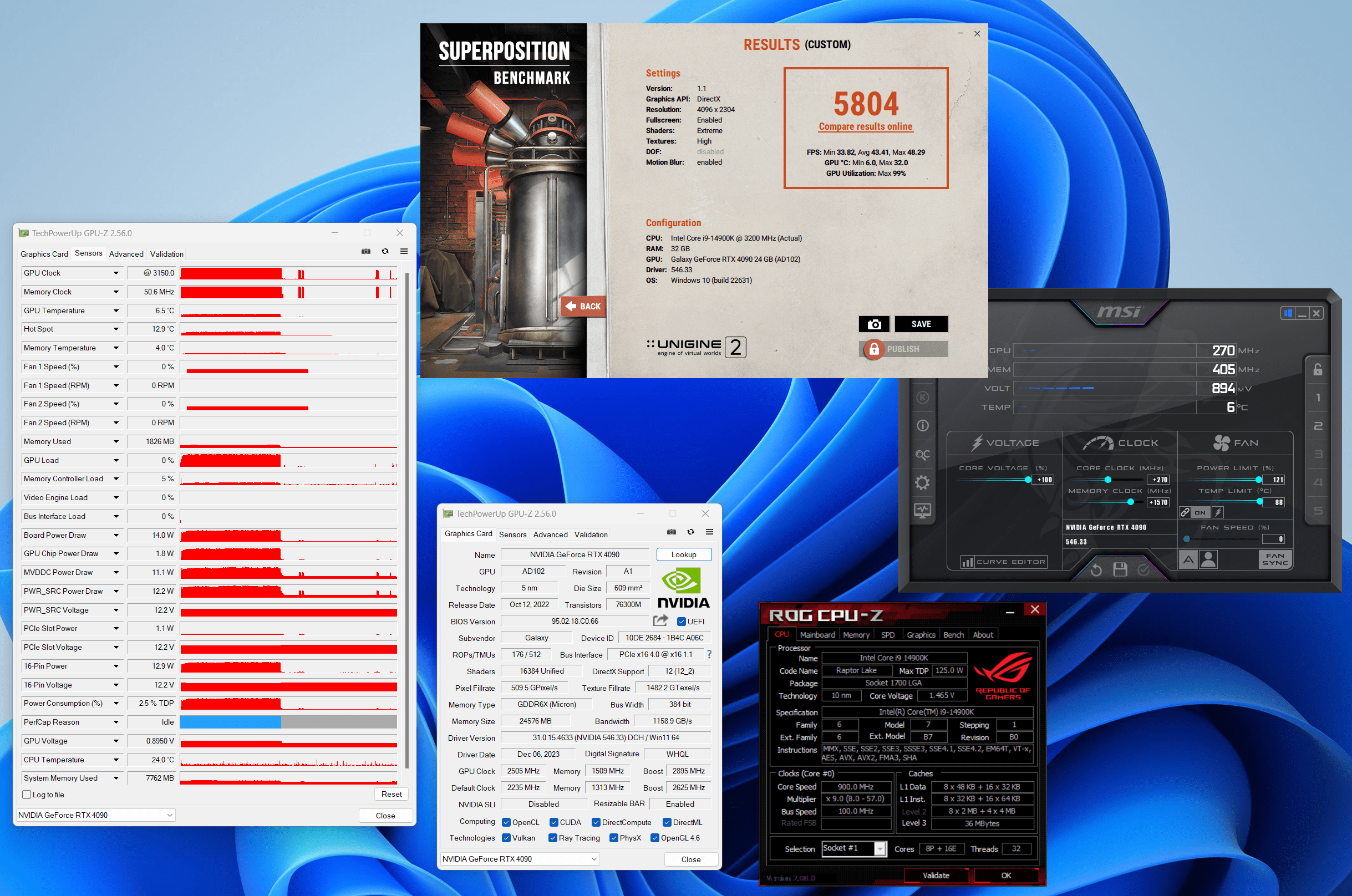

Heute habe ich mal wieder den MORA420 aus dem Kellerfenster rausgestellt. Zimmertemperatur war bei 17,6°C und 34% LF und somit kam ich auf Taupunkt 1,57°C. Somit habe ich die Temperatur vom DP Ultra runter auf 2°C gekühlt. Die Grafikkarte war dann immer so bei 5°C im idle. Nebenbei habe ich dann ein paar Dinge probiert mit der Inno Ichill Frostbite. Die Kerne von der CPU wurden dabei auch etwa auf 2-6°C runtergekühlt und die Max Temp im Cinebench23 war dann bei <70°C bei ~350Watt.
