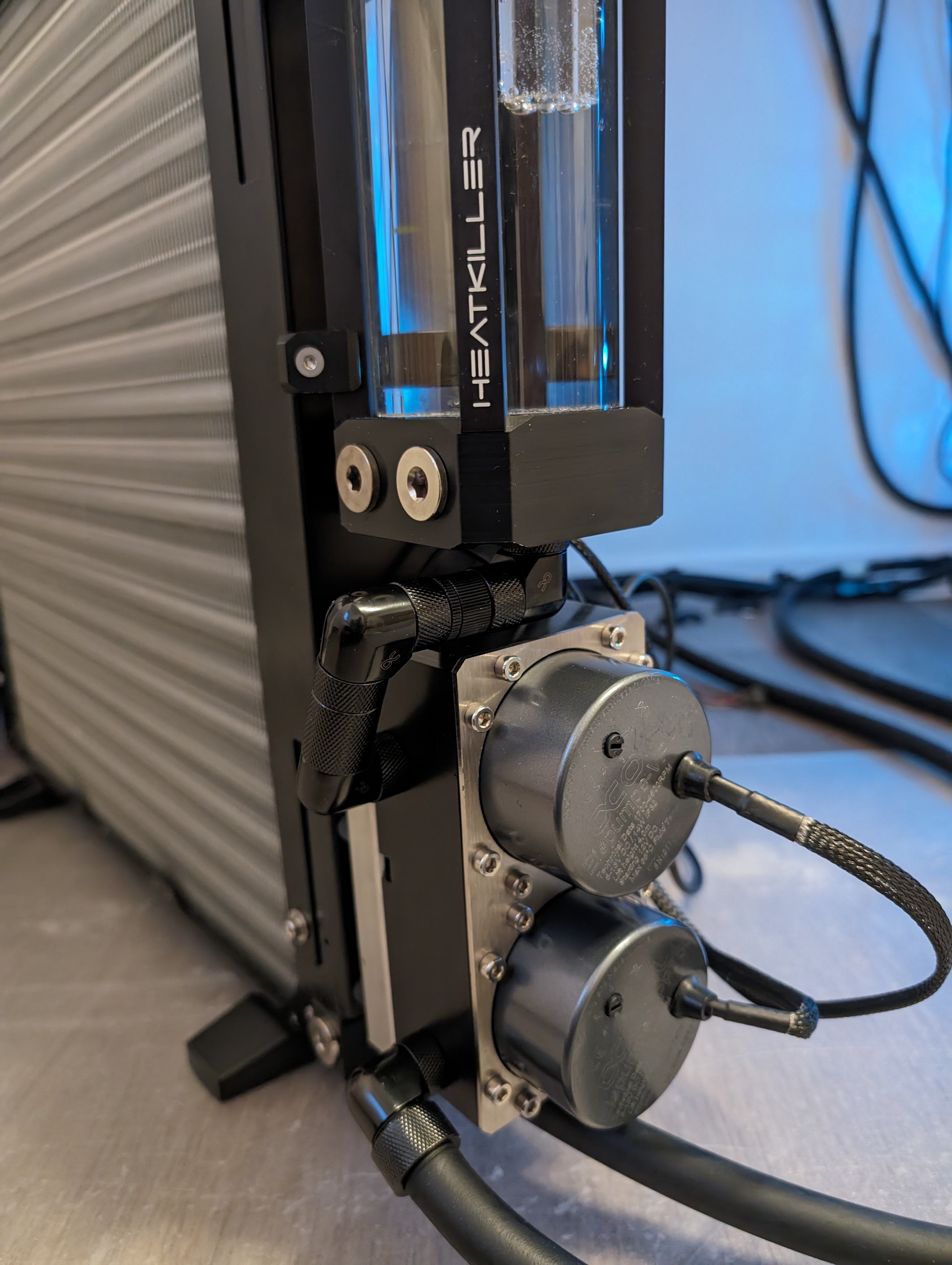

Ist der 150er. Ideale Größe auf jeden Fall dafür. :)
Edit:
Hier noch die Verbindung vom Top zum AGB im Detail.
Ist der 150er :)
Habe den 200er hier und der ist größer.
Gute Frage. :fresse:
Hatte es auf einigen Bildern so gesehen und dann wie wild Verlängerungen und so bestellt und dann das so gebastelt.
Wollte aber eigentlich auch vom Mora oben raus und dann nach unten zum vorderen Anschluss mit jeweils ein 90 Grad Winkel und dann Schlauch dazwischen. Dann aber gemerkt, dass ich oben auch direkt in den AGB komme.
War nur eine Neugier frage 😅...

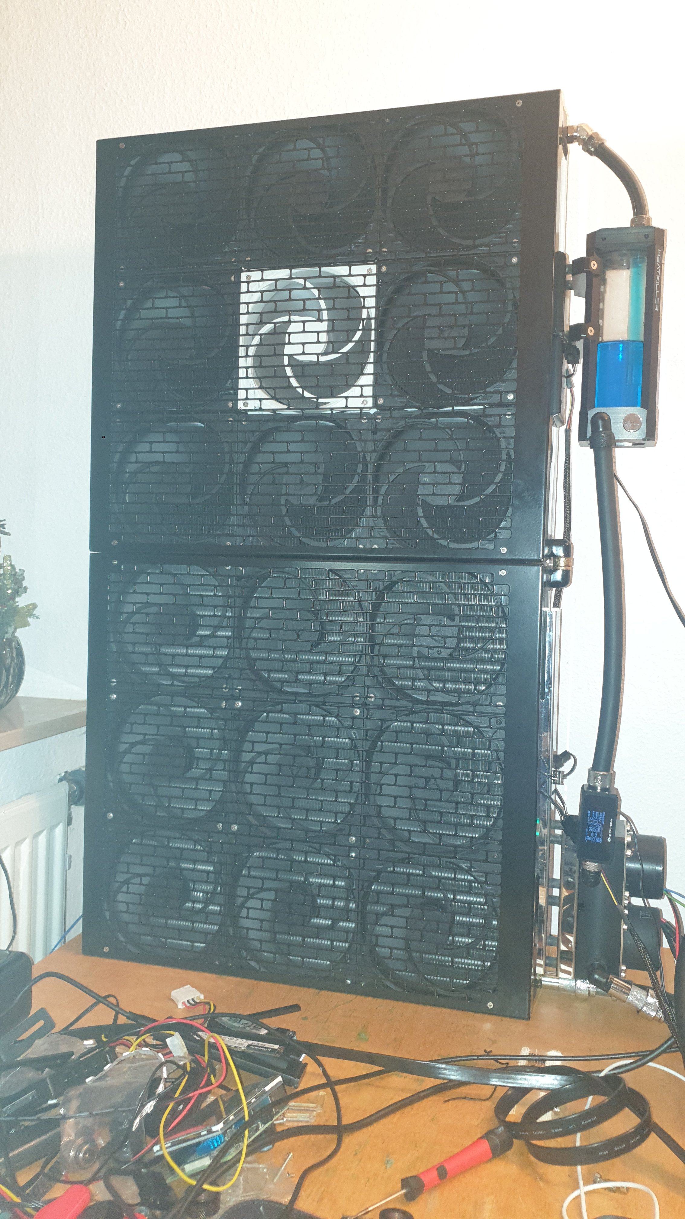

Ich hab es so gelöst .
Der einzelne weiße Lüfter triggert den Monk in mir so massiv… :LOL:

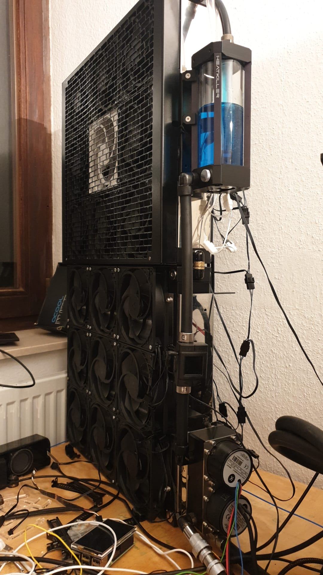

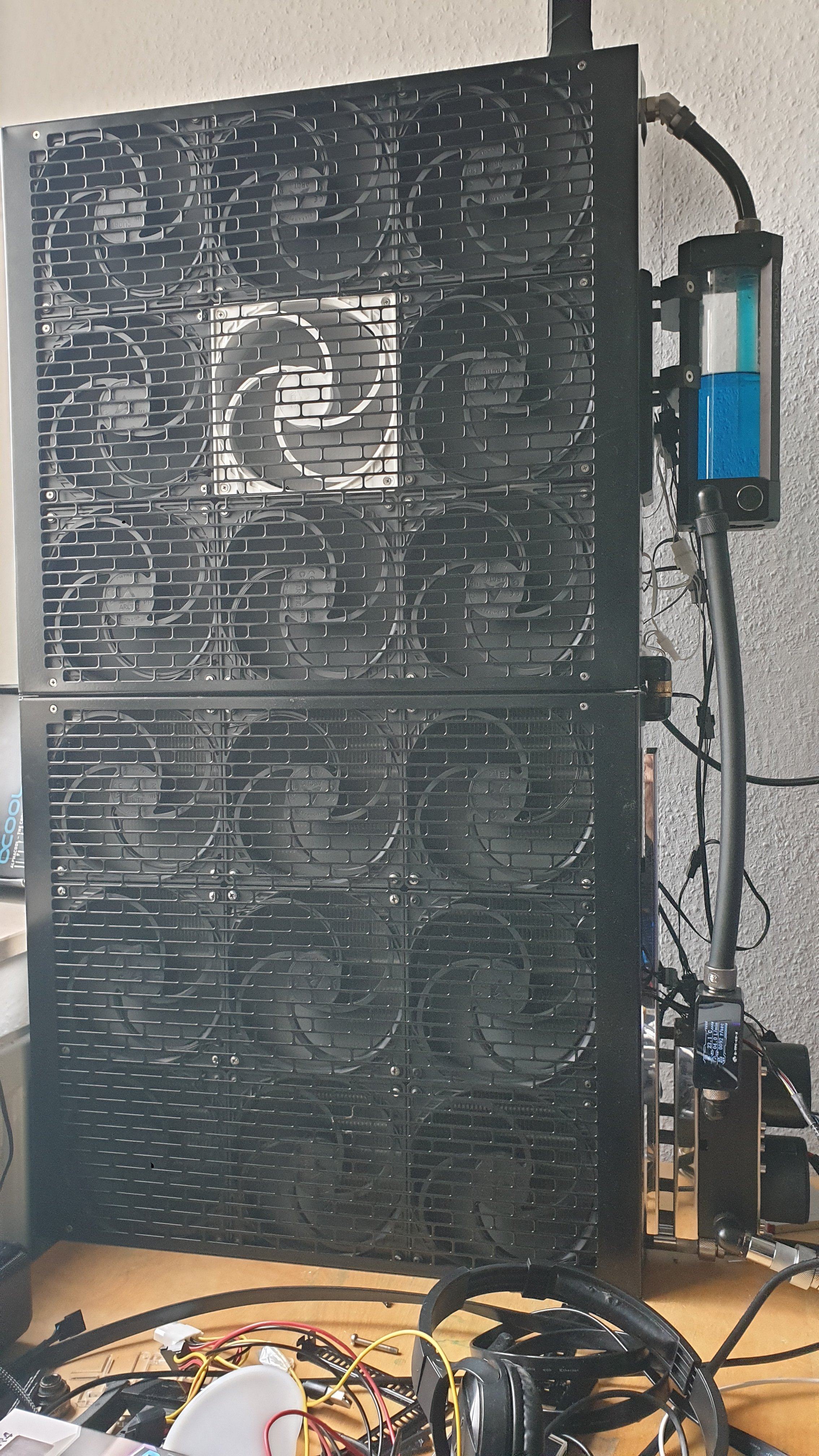

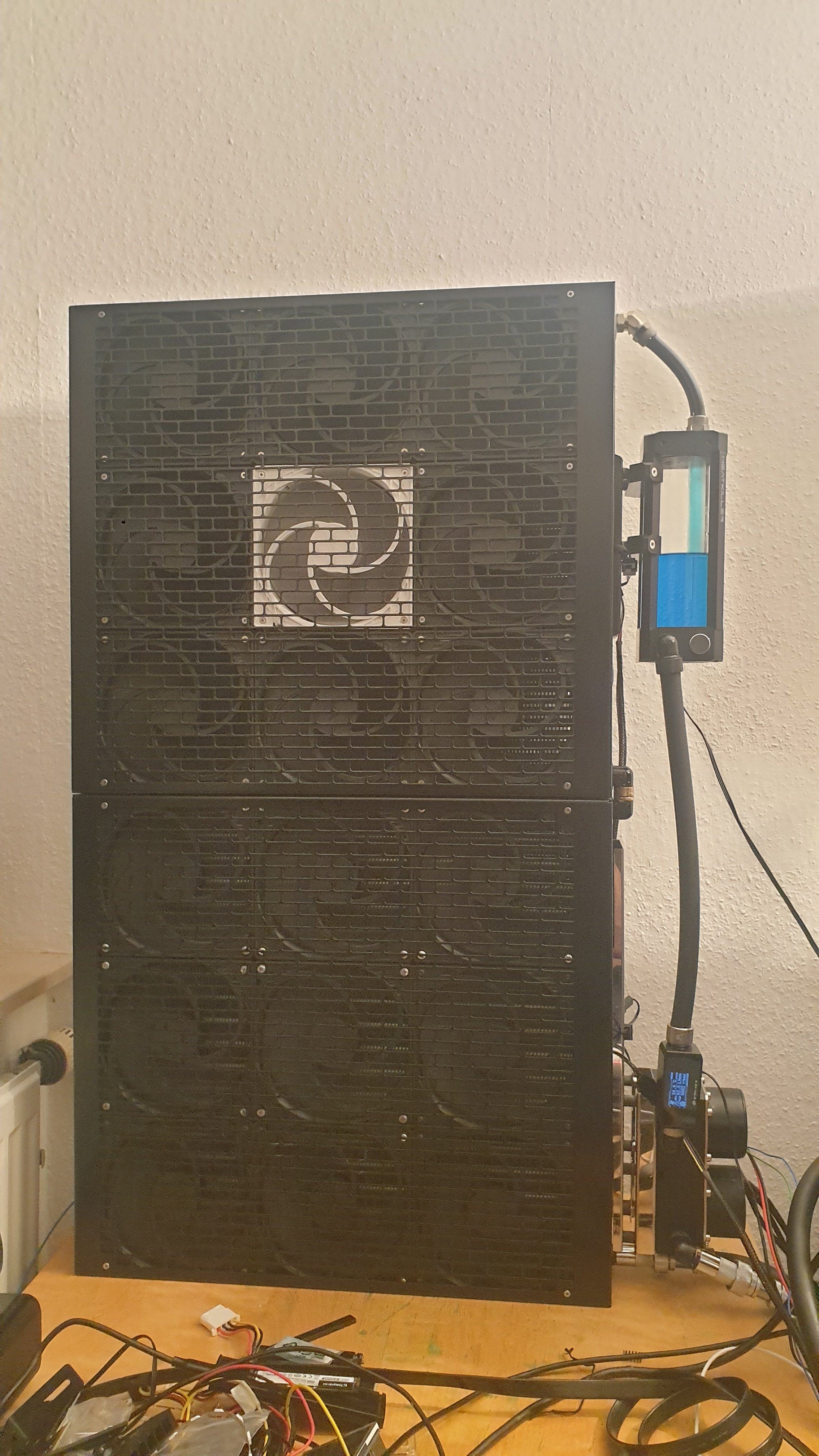

push pull mit 36 * Artic P14 pwm pst
Nacht Schicht eingelegt ..
Bin noch nicht zu Tausendprozent zufrieden aber schon mal besser.
Hut ab, ich fand 9 Arctics (zum Glück mit Daisychain) zu verlegen schon etwas knifflig. Aber 36? Da haste ordentlich Zug in der Bude :)
Mit Daisychain geht das eigentlich ganz gut. Ich hab die so verlegt, dass das Kabel teils um seinen Lüfter herum gewickelt wird, und das zieht sich von Lüfter zu Lüfter durch.
Braucht zwar Geduld, aber lässt sich sauber hinter der Blende verstecken!
habe ich auch so gemacht. bei mir sind kaum kabel zu sehen, obwohl ich keine blenden habe :)

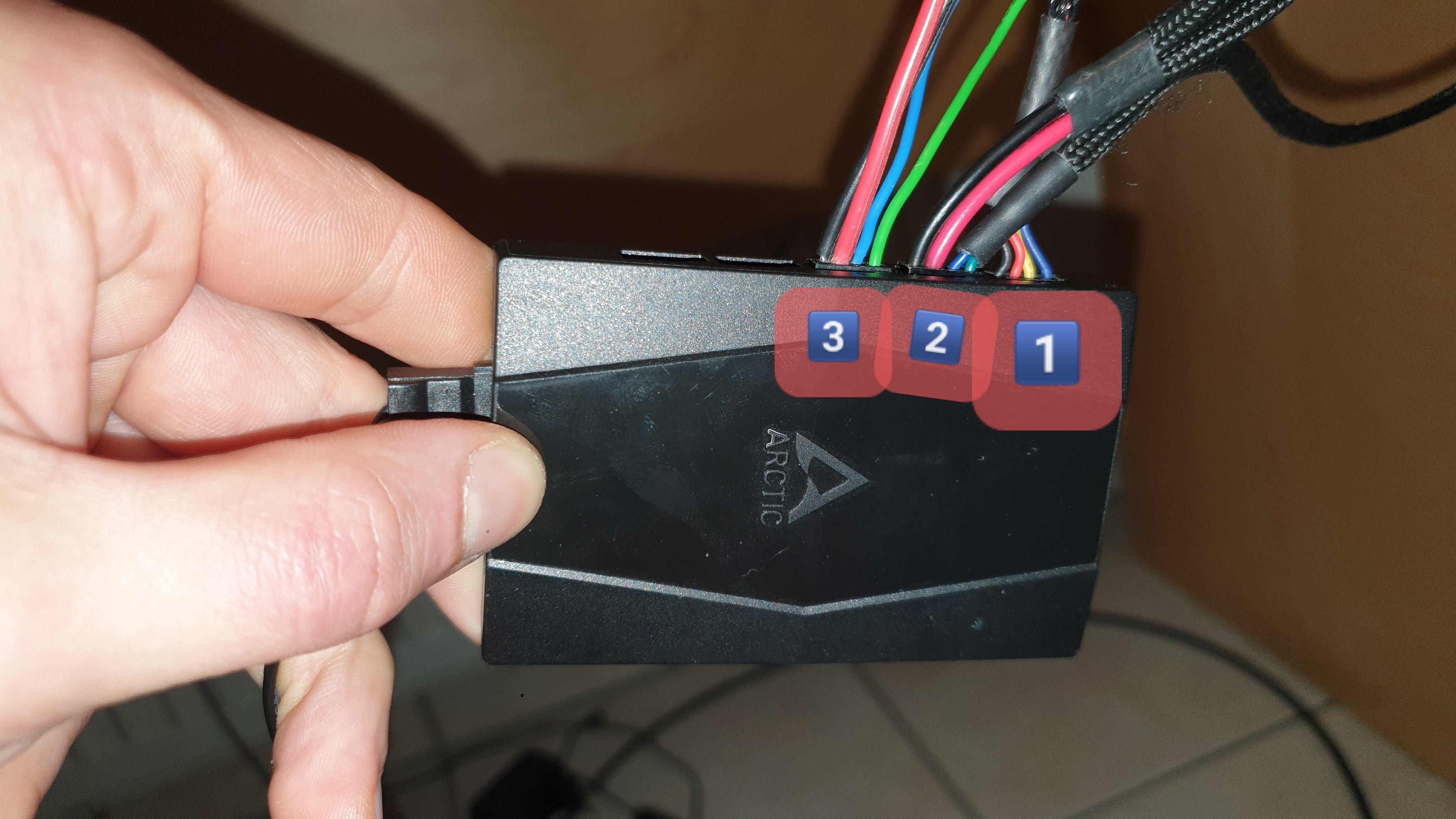

Sata splitter am hub für die Pumpe und der andere sata Anschluss für NOCTUA NA-FC1 für die lüfter so hab ich meine Zwei mora angeschlossen das ich kein Kabel zum PC brauch und die mora ungefähr 2 m vom PC stehen
Hast du die ausschließlich nit Splitter-Kabel daran angeschlossen, oder wie darf ich mir die Umsetzung vorstellen?
1 Lüfter
2 D5
3 D5
Aber meist lass ich es so laufen
Wenn du schon anfängst, dann macht dir gleich einen richtigen Kabelbaum..
Also die Versorgungsspannunng direkt vom PC-NT, und nur das PWM Signal vom Motherboard Lüfteranschluss.
