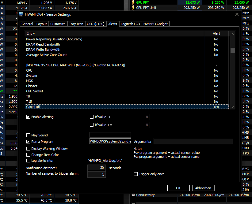

Moin Jungs, habe in meinem Loop einen Wassertemperatursensor verbaut und würde gerne das der pc sich bei einer gewissen Wassertemperatur abschaltet oder runterfährt !

Moin Jungs, habe in meinem Loop einen Wassertemperatursensor verbaut und würde gerne das der pc sich bei einer gewissen Wassertemperatur abschaltet oder runterfährt ! Board ist ein z790 Hero… hat jemand hier so etwas realisiert übers Board oder ein Programm ?
Nicht Wasser temp aber Flow und aquasuite guck mal im acquasuite Bilder Thread ,da ist ein Beispiel auf der letzten Seite
Octo und Alarmkabel kaufen, das funktioniert dann auch SW unabhängig. Kannst dann alles mögliche als Ausschalt-Grenze nutzen (y) Hier bei meinem zB ist flow Untergrenze und Wassertemp Obergrenze aktiviert. Im Falle des Falles wird dann (zB, das ist konfigurierbar) ein 4sec Power Off Signal gesendet und die Kiste schaltet sich ab oder startet gar nicht erst, je nachdem, inkl. LED Warnung :) Funktioniert gut!
Frag mich jetzt bitte nicht nach dem genauen CMD Befehl 😅(google hilft)
Aber sollte so zu realisieren sein:
Auch gut :d Nur eben rein SW, wenn die Kiste hart freezed o.ä. nutzt sowas halt nix :(

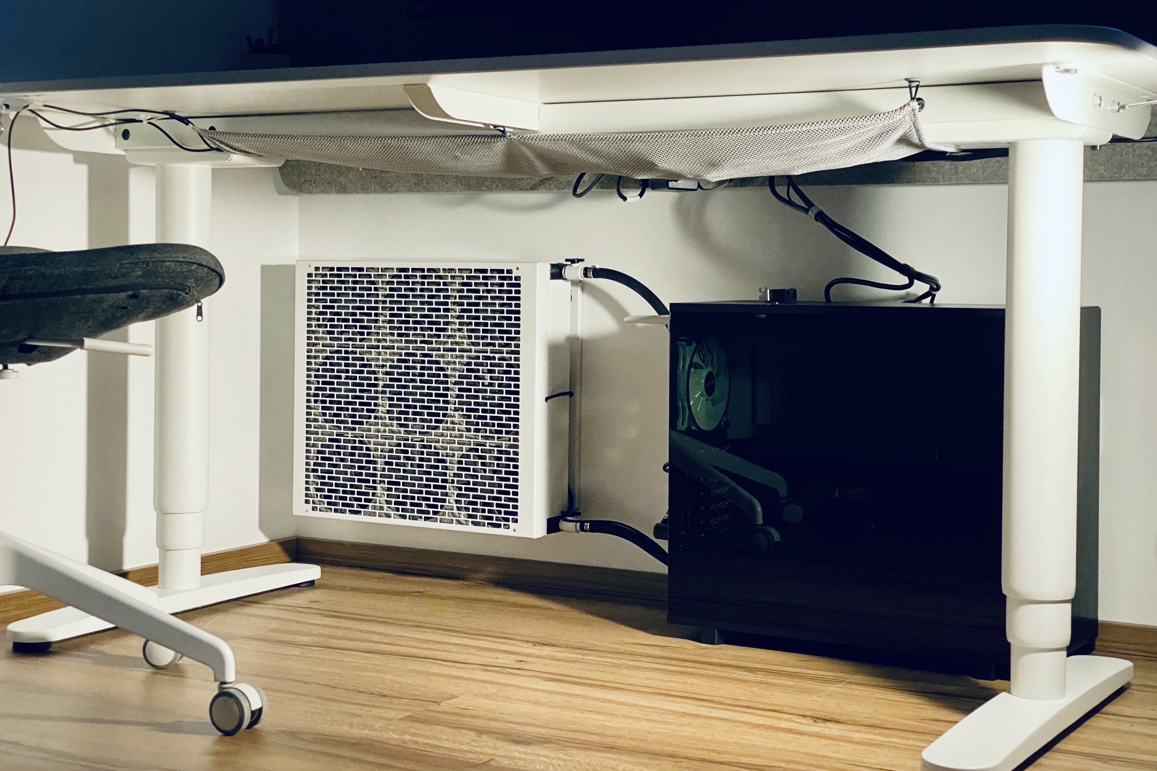

Hab seit einem Umzug vor drei Monaten in bestimmten Drehzahlbereichen unangenehme Resonanzen bei meinem 420er mit 9 Redux-Noctuas im Push. (Wandmontage mit aktueller Halterung) Wollte es die Tage mal mit Pull-Kunfiguration probieren - gibt's hier eurerseits Erfahrungen bzgl. Push VS Pull auf Mo-Ras in Bezug auf Performance/ Lautheit?
Ne Eigenresonanz hat, bei einer bestimmten Frequenz, fast jedes Objekt. Wenn sich dann noch die Eigenresonanz der Lüfterblätter bei bestimmter Drehzahl, mit der Eigenresonanz der MoRa überschneiden, wird es unangenehm "laut".
Einfachste Lösung ist oft, die LüfterdrehzahlKurve so zu konfigurieren, das die Eigenresonanz Drehzahlen(sind mehrere) übersprungen wird. Aber man kann es auch mal ohne Lüftergitter, oder mit größerem Wandabstand versuchen, um die Frequenz der Eigenresonanz von Lüftrad oder MoRa zu verschieben, oder die Amplitude zu dämpfen.

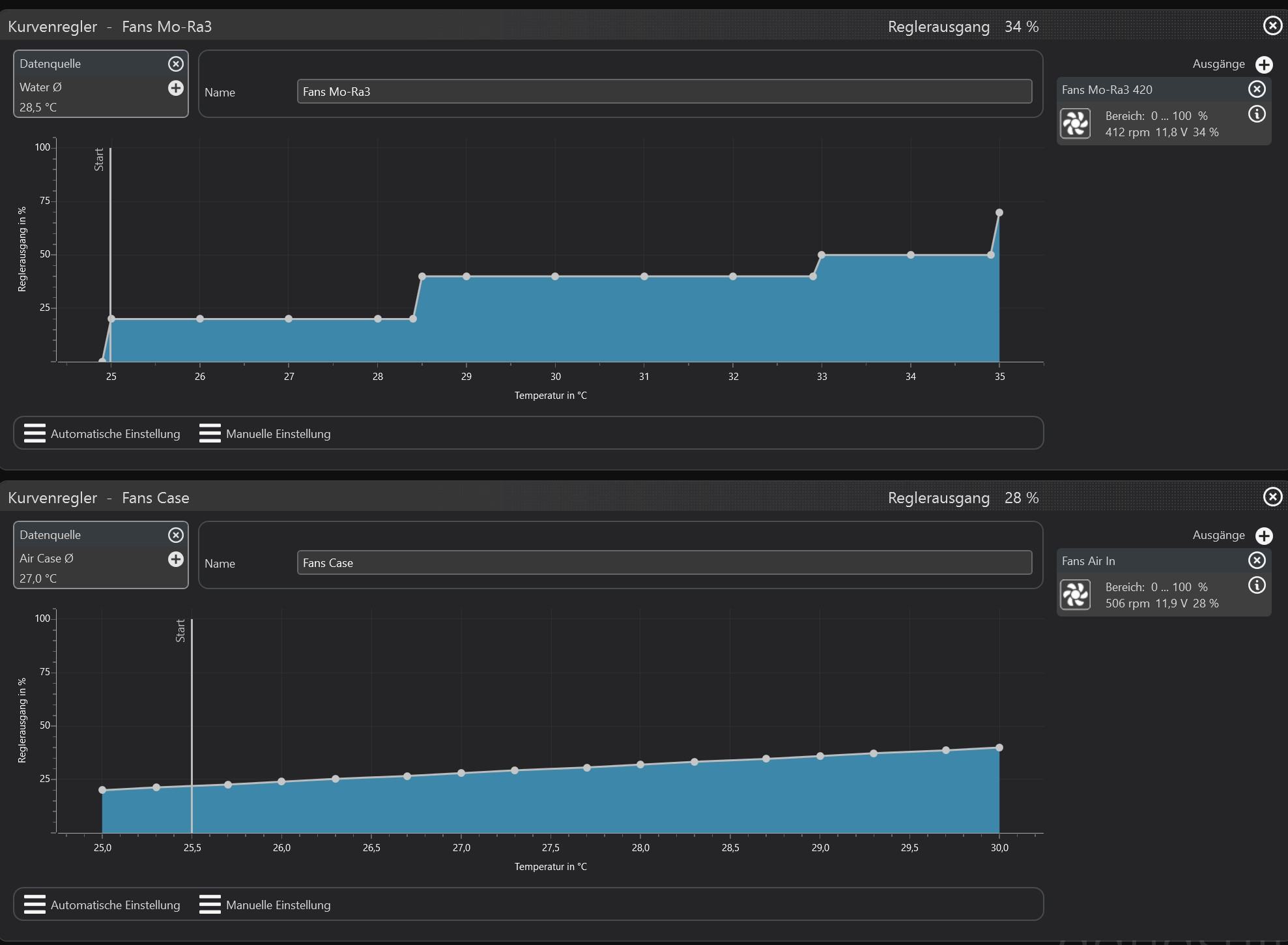

Hatte den Aquaero schon in genau die Richtung eingestellt, dass das PWM Signal nicht an einem Stück mit der Wassertemperatur gezogen wird, sondern in Stufen. Ohne Lüftergitter ist eher mittelgut - der Radi hängt zwar versetzt nicht direkt vor den Füßen, aber ich kenne mich.
Werd's die Tage mal mit Pull versuchen, vielleicht macht's das noch leiser. ;)
