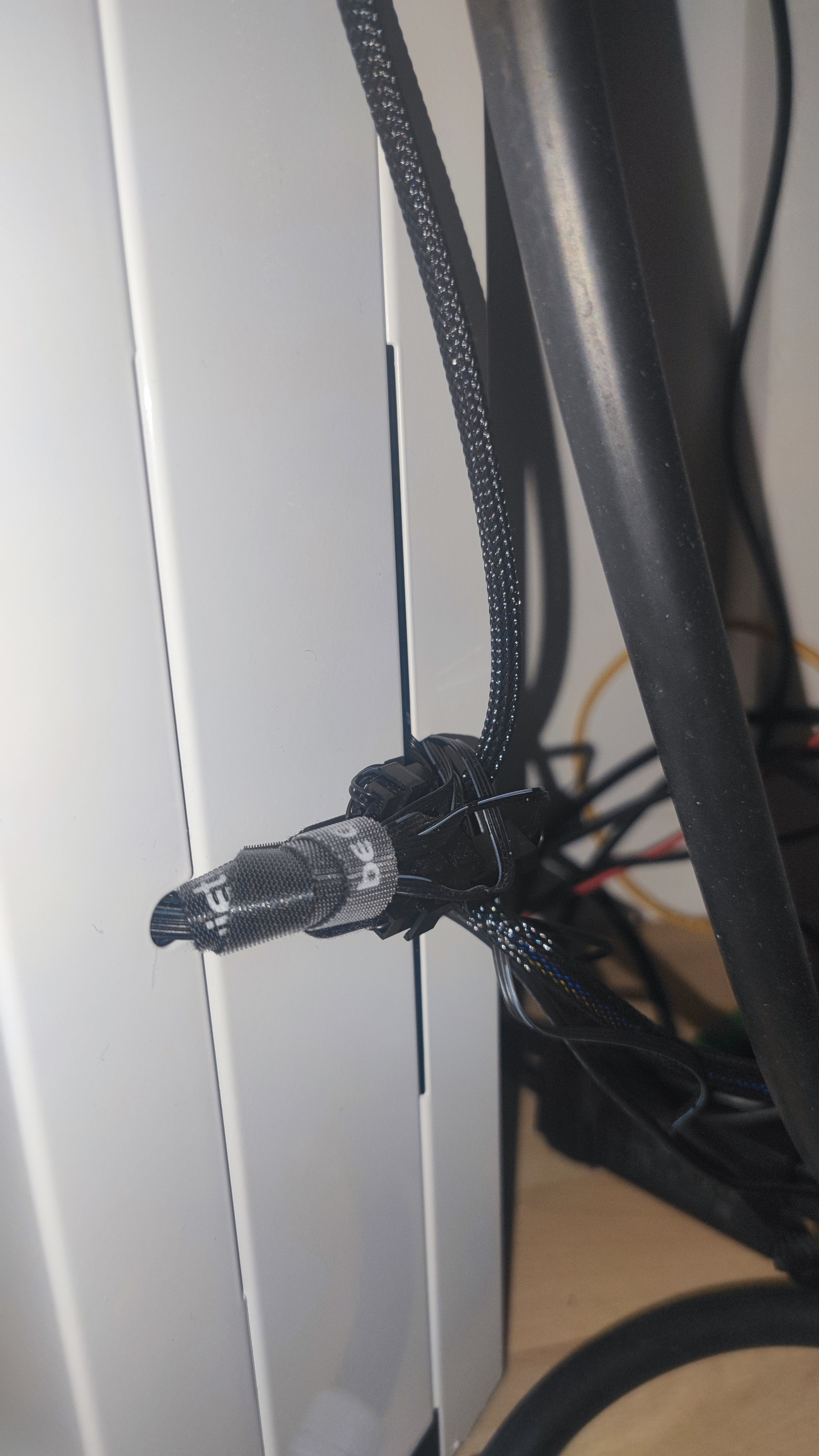

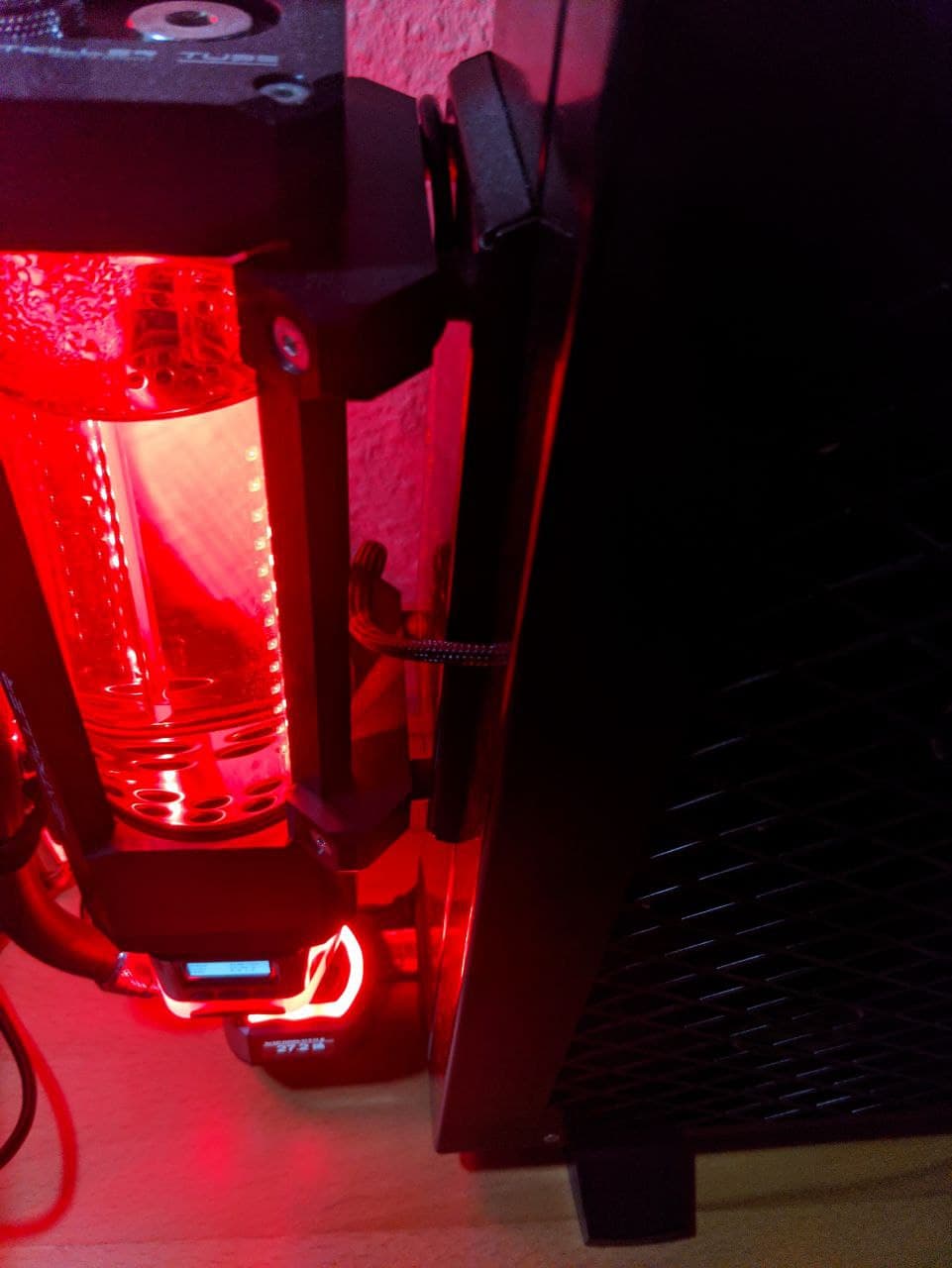

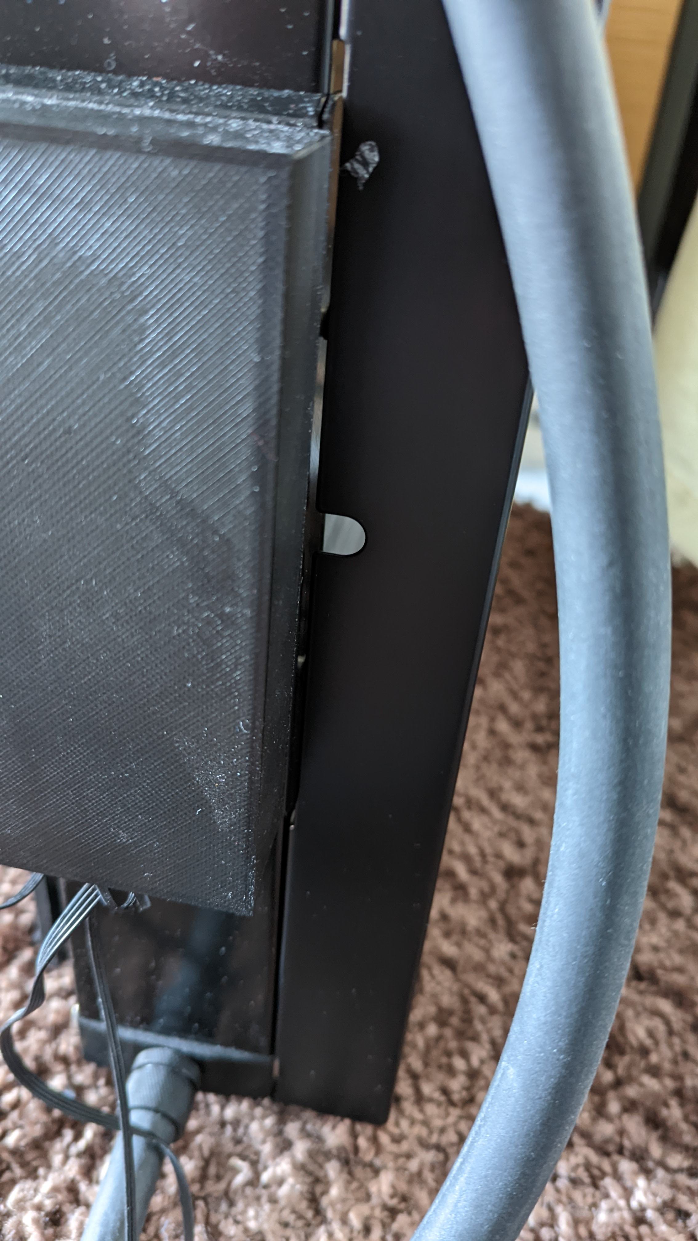

Hab das bei meinem Lianli Xl so gelöst mit der Gehäusedurchführung. Hab meine Gpu auch vertikal verbaut.

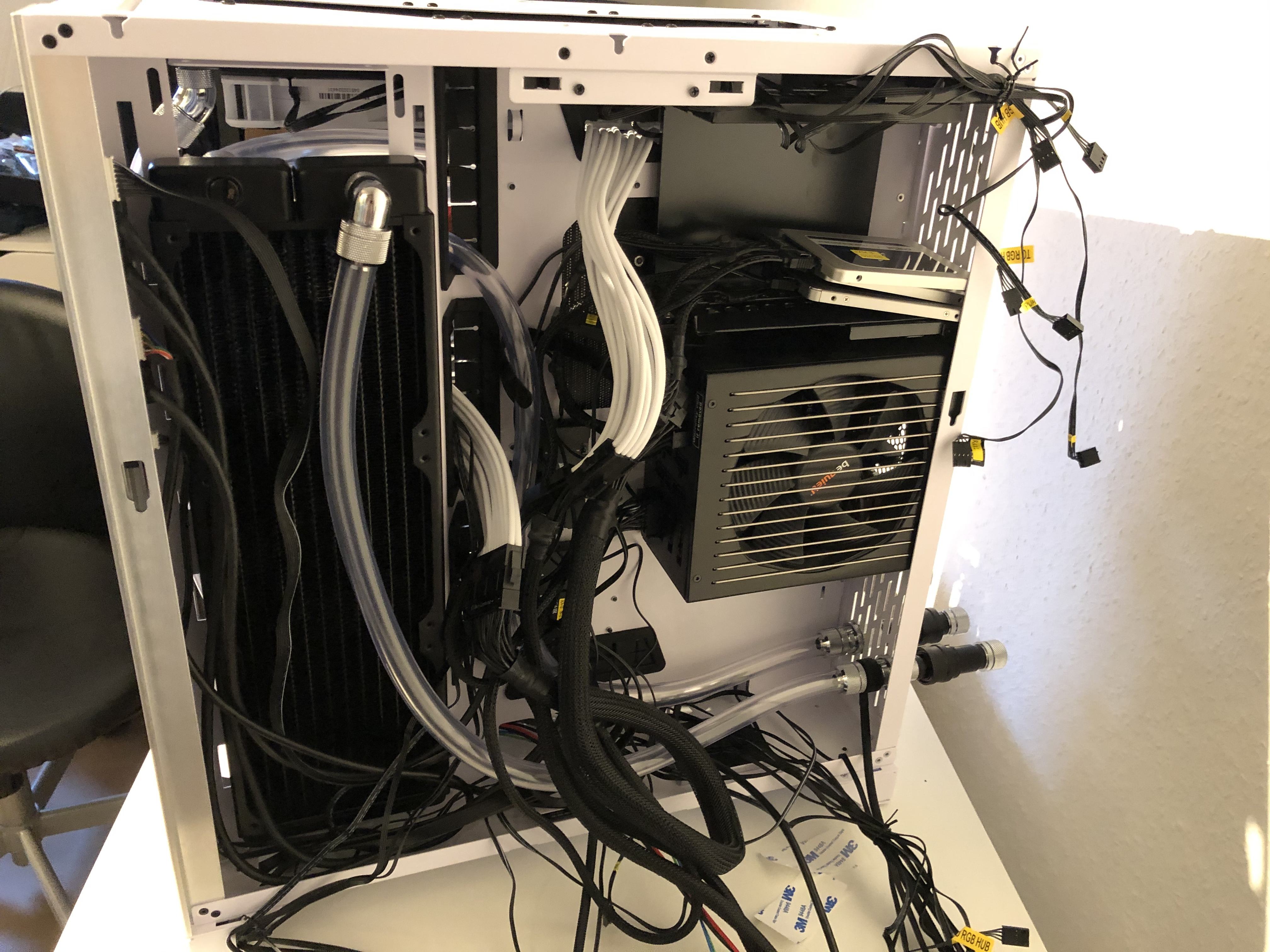

Bei mir sieht die hintere Kammer aus wie s.. und ist voll mit den Netzteil- und Lüfterkabeln 😅
Da würde niemals ein Schlauch durch passen 🙈
So hab ich das aktuell gelöst, unten ist noch ein drittes Loch für das Stromkabel:
Ist definitiv nicht verkehrt.

Das sieht dann so aus... unschön wie ich finde....
Wie bekomme ich es hin, das die Bilder direkt angezeigt werden....?
Da stimme ich dir zu. So ist das alles andere als schön.

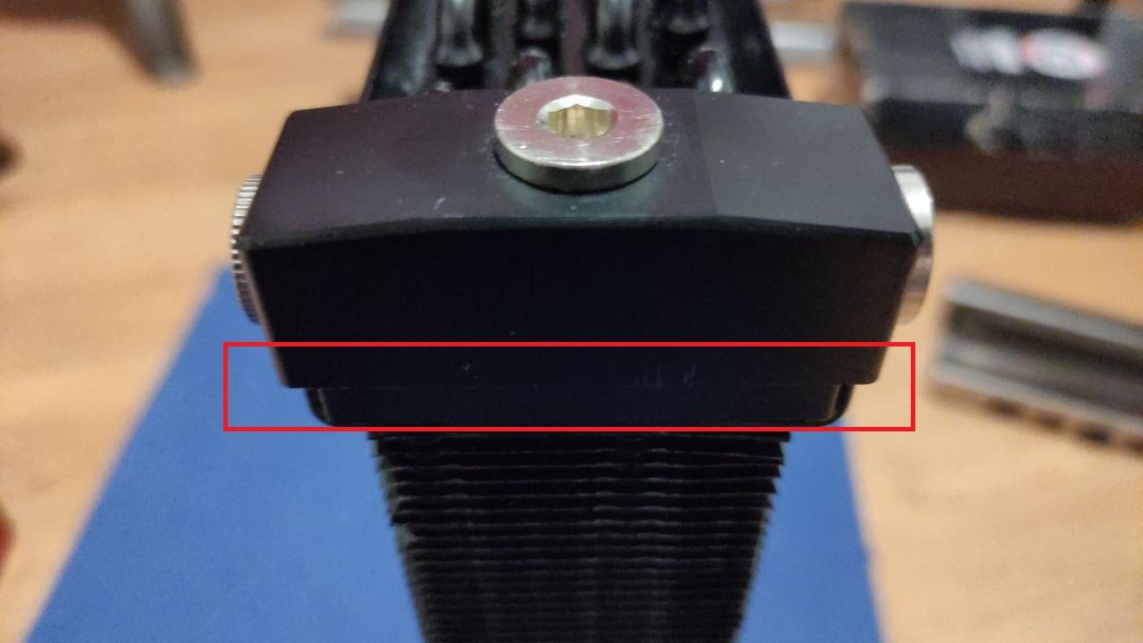

Hi, ich glaub ich habe was dummes gemacht.
Ich wollte mal nach ca 10 Jahren Mo3a betrieb mal das ding Reinigen, Zerlegen und nach den dichtungen gucken.
Die noch sehr gut ausehen
Nach dem Zusammenbau, läuft mir jetzt die Suppe aus dem Verteilerblock raus :cry:
Irgendwie habe ich das gefühl man sollte das nicht abnehmen?
Hat jemand Tipps wie ich das wieder dicht bekomme?
Die eleganteste und dauerhafteste Lösung wären neue Dichtungen. Ich würde an der Stelle den Watercool-Support eine Mail schreiben und das Problem schildern. :)

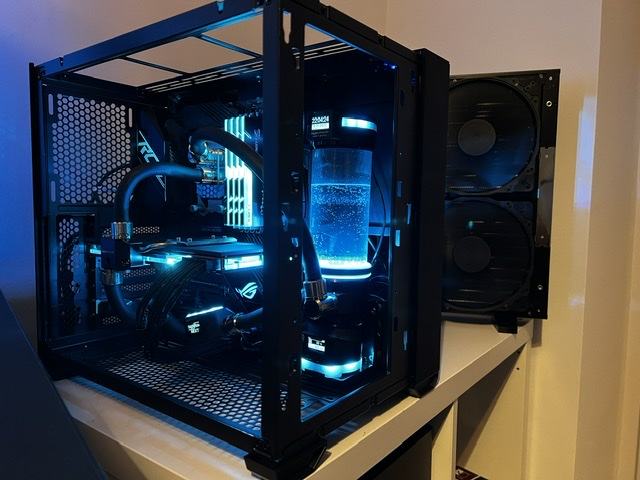

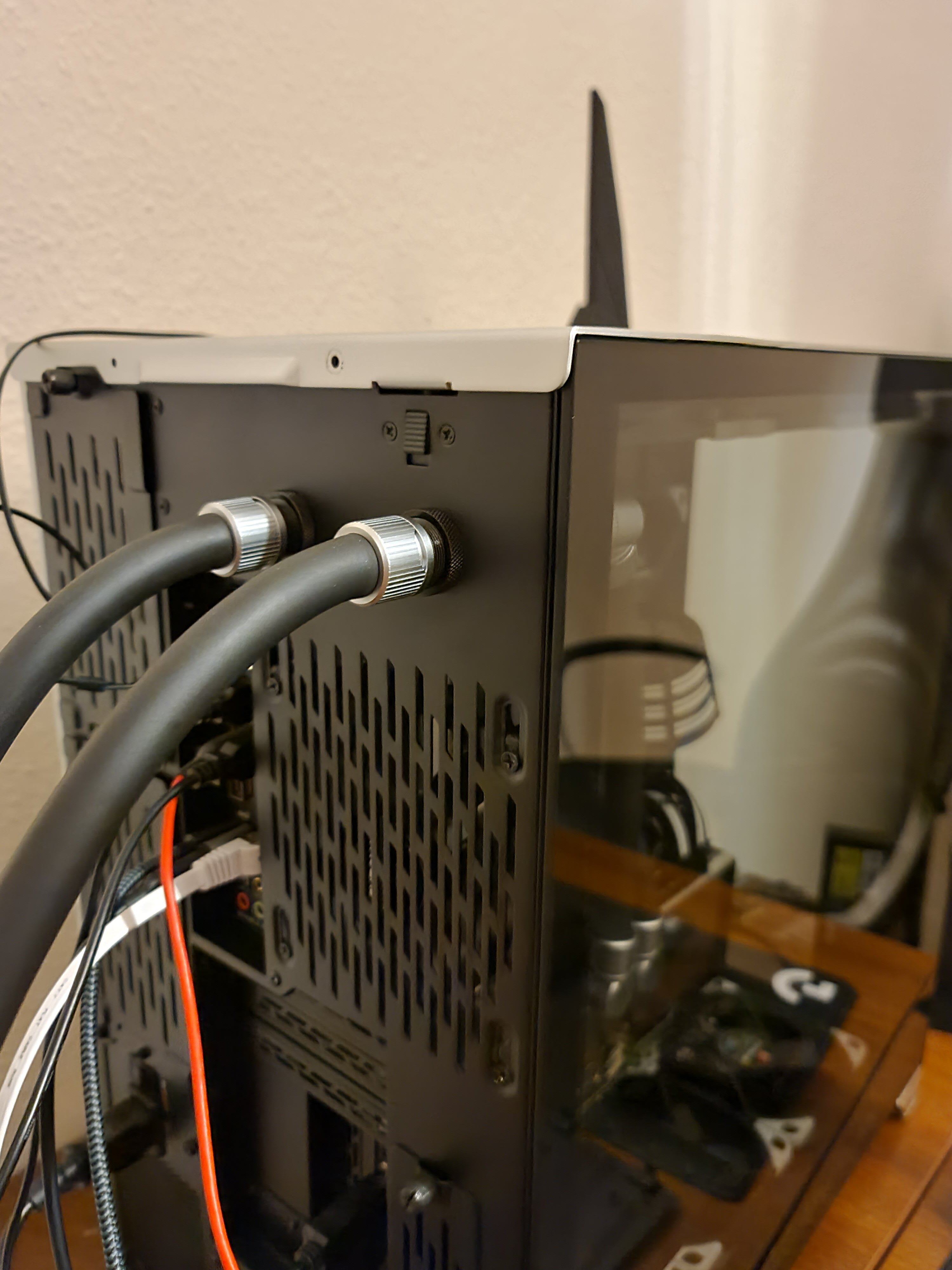

  • Case ist das O11 Air Mini.
  • Ich verwende aktuell lediglich einen Mora.
  • Habe 2 Paar Schnelltrenner im System.
  • Pumpe ist eine D5 Next mit der ich bei 100% ~140l/h erreiche. Lasse sie aber meist mit 20% laufen (~50l/h).
Hoffe das hilft dir :)
Muss aber sagen, dass ich bald den Loop wieder auseinander bauen werde. Sind einige Dinge beim "schnell schnell" nicht gut geworden.
High Flow Next kommt an eine andere Stelle und ich ändere noch die Fließrichtung.

Habe einen paar Koolance QD3 direkt am Mini und ein paar CPC NS6 unterwegs.
Sinn und Zweck ist die Möglichkeit zu haben, einen kleinen Kreislauf im Mini aufzubauen ohne den Mora betreiben zu müssen.
Bilder kann ich dir bei Gelegenheit ein paar schicken aber wie gesagt, der Loop ist nicht final.

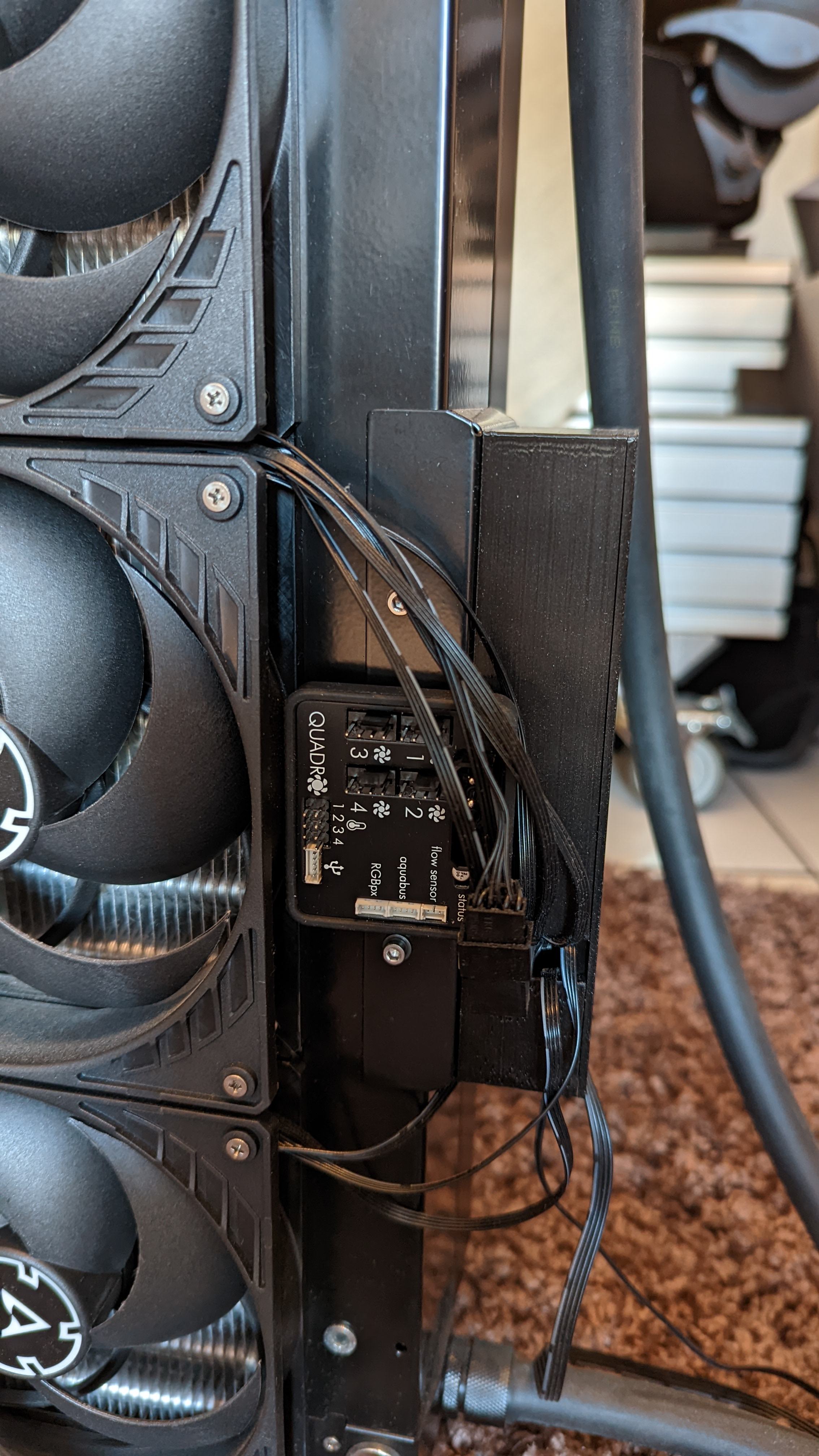

So, es gibt Neuigkeiten.
Meine Bestellung ist jetzt vollständig da. Gelogen, das angewinkelte Molex-Y-Kabel fehlt. :-)
Irgendwie sah die Farbe bei MDPC auf der Website schöner aus. Es ist irgendwie doch nur ein grau. Naja, egal, werde das Sleeve trotzdem verwenden.
Wird dann deutlich besser als mein momentanes Kabel aussehen. :-)
Aber, das Quadro passt eh nicht und daher muss ich mir wohl etwas anderes überlegen.
Meine Überlegung ist nun, die Technik und Kabel alle auf die Lüfterleere Seite zu bringen.
Bis jetzt habe ich einen PWM-Switch verbaut. Der ist an der Seite befestigt. Dieses Gehäuse soll angepasst (neu designt und gedruckt) werden.
Das es zum einem kürzer wird, damit noch Platz für die Pumpe ist und zum anderen breiter wird, damit die Kabel unsichtbar von der einen Blende in die andere Blende wandern können.
