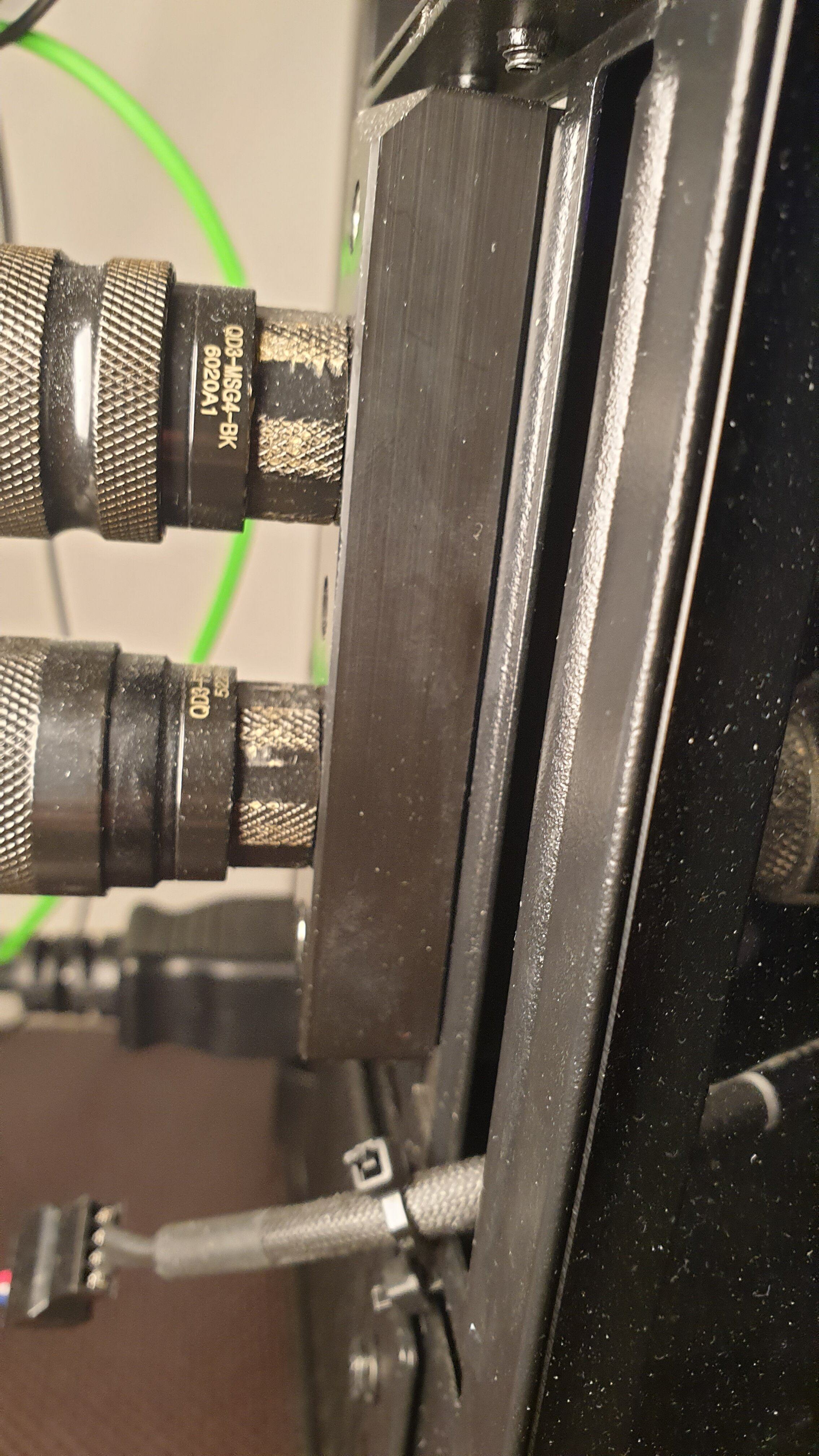

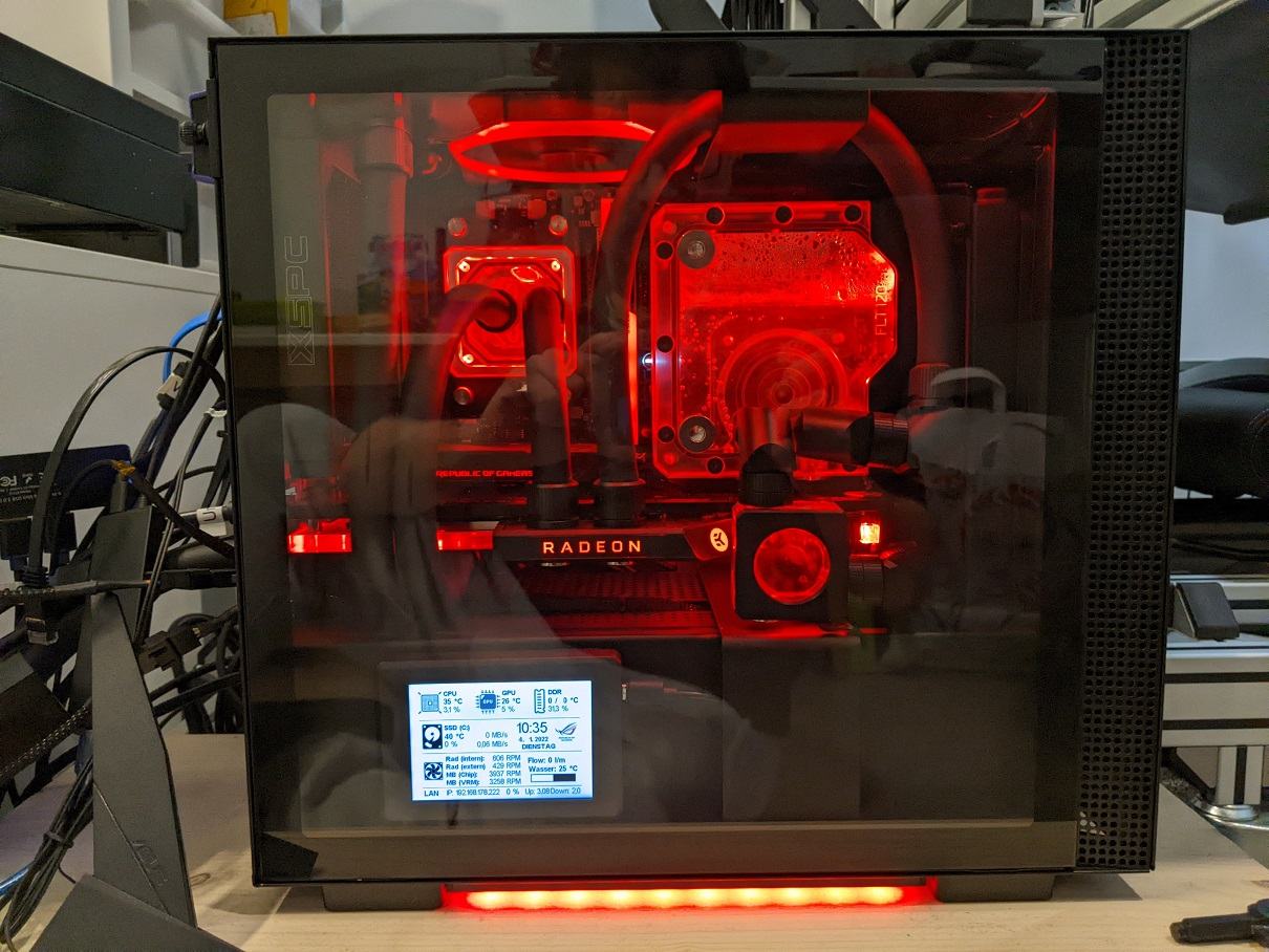

Hallo zusammen,
bin nicht sehr viel aktiv im Forum aber lese hier quer mit und habe unter anderem besonders hier in dem Thema viel gelernt danke dafür :)
Andy hatte mich ja schon mal erwähnt 1-2 Seiten zuvor. Ich hoffe das ist ok hier. Geht ja um Wakü und Temps ohne und mit Mo-Ra.

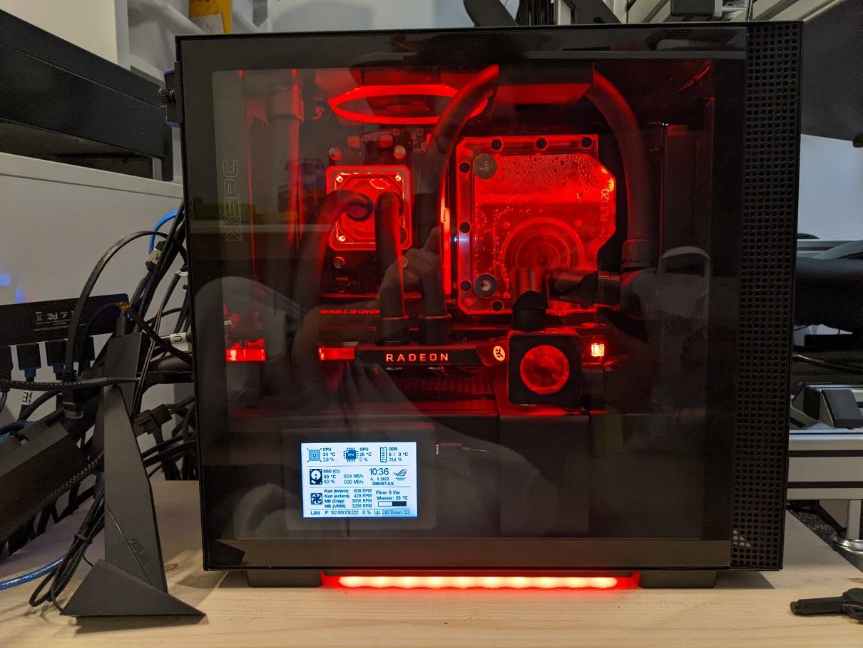

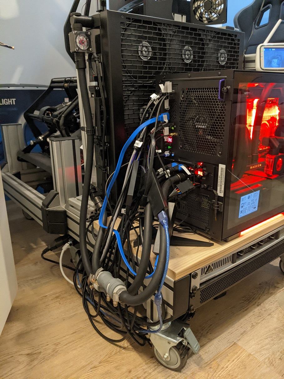

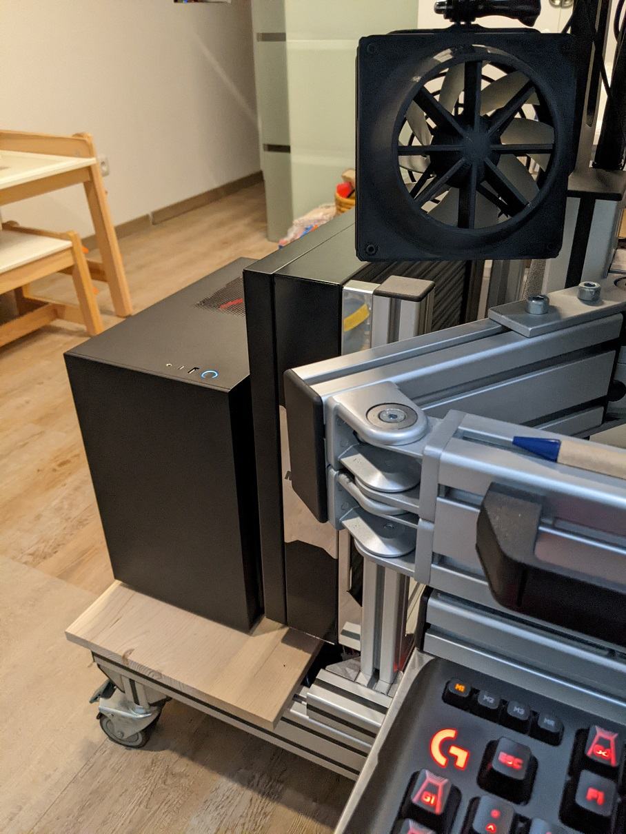

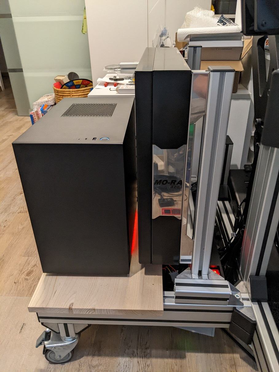

Ich habe mir zum 40. Geburtstag letztes Jahr einen kleinen Traum erfüllt und endlich mal einen Mini-ITX PC mit Wakü gebaut nachdem ich das jahrelang immer wieder verworfen habe.
Die Konfig im groben:
NZXT H210i + NZXT 850W Netzteil
Asus ROG Crosshair Impact VIII (Mini-DTX-Format)
32GB Trident Z Neo F4-3600C16D-32GTZN (CL16-16-16-36 1.35v DDR4-3600)
AMD Ryzen 5800X
1TB Samsung EVO980 als Systemlaufwerk
1TB Samsung EVO970 als 2. Laufwerk
AMD Radeon 6900XT

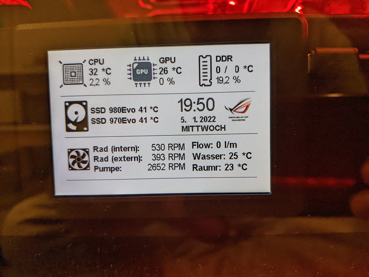

GOverlay Display im Gehäuse verbaut
Alle Wakü-Teile bis auf die internen Radiatoren (und natürlich der Mo-Ra) sind von EK Water Blocks (Quantum Serie) mit einer DDC am FLT 120 Res.
Die internen Radiatoren sind die super flachen von XSPC (TX120 hinten TX240 vorne) mit Nocuta NF-A12x15 (15mm Dick anstelle 25mm)
Die 5800x ist stark übertaktet (ist laut CTR2.1RC5 ein Golden Sample) die 6900xxt noch nicht.
Aktuell Spiele da noch etwas bei der CPU mit den Werten rum und wenn ich da zufrieden bin geht es noch an die 6900xt.
Leistung ist satt da auch ohne OC aber wieso nicht wenn man kann :) Ist halt Hobby *g
Das ganze zusammen zu bauen hat mich mehrere Tage Nerven gekostet (und viel Geld *g) aber ich finde es hat sich mehr als gelohnt.

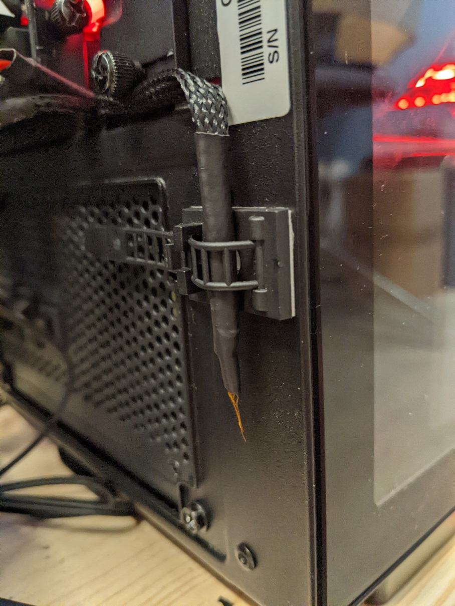

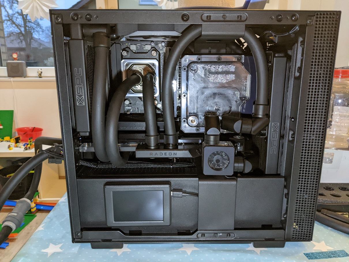

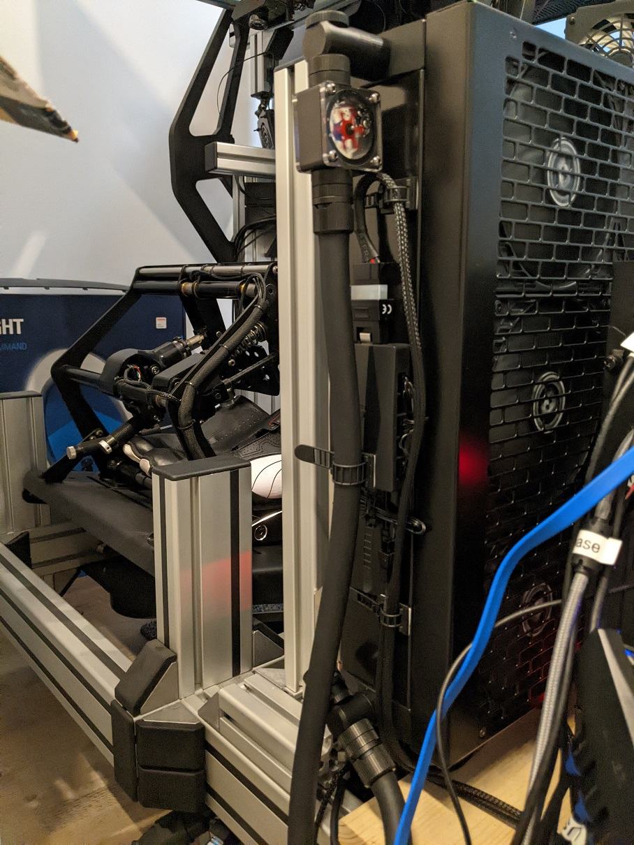

Zum Mo-Ra geht es über eine Slotblende und es passt weder nach oben zur Graka noch nach unten ein Blatt Papier dazwischen (kein Scherz)
Das ganze in dieses Gehäuse zu bekommen war als Wakü-Anfänger ein riesen Thema, aber jetzt ist alles drin und ich bin fast zufrieden.
1-2 Kleinigkeiten stören mich noch aber da werde ich auch noch eine Lösung finden. So wie es aktuell ist kann ich aber erstmal damit leben.

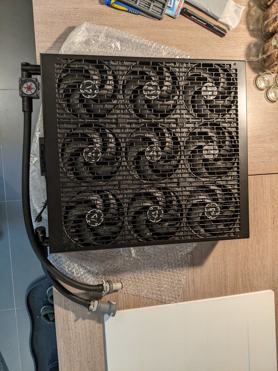

Mo-Ra ist ein 420Pro allerdings nur 1-Seitig mit 9 Arctic P14 bestückt die mit knapp 400RPM vor sich hin drehen. Pro weil ich mir die Option offen lassen will irgendwann
evtl. doch mal die 2. Seite zu bestücken. Bei dem aktuellen Temps sehe ich aber absolut keine Notwendigkeit.
Den PC habe ich jetzt ca. 5-6 Monate ohne Mo-Ra betrieben und hatte im Idle 32Grad Wasser und 44Grad Wasser auch nach mehreren
Stunden Benchmark von CPU und GPU gleichzeitig bei 100%. Allerdings war der Rechner dann doch "Laut". Mehr oder minder lief alles an Lüftern auf 100%, ebenso die Pumpe.
CPU im Idle lag bei 35Grad und GPU bei 32Grad. Unter gleichzeitiger voller Last die CPU bei um die 75-77Grad und die GPU bei 57Grad
Jetzt mit dem Umbau und dem Mo-Ra sieht das schon gaaanz anders aus :)

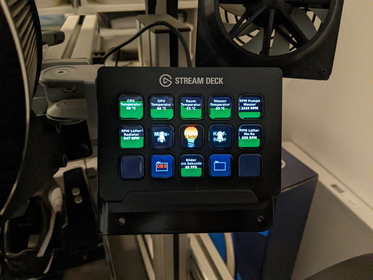

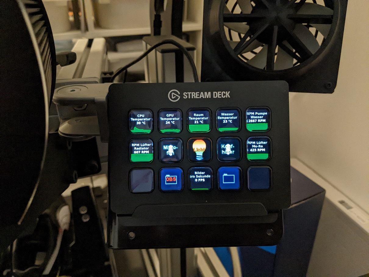

Bei 33% Pumpen-Geschwindigkleit (ca. 2700RPM)
Im Idle: CPU 32Grad und GPU 26Grad, Wasser 25Grad und Raumtemperatur ist +-22Grad
Unter Voller Last im Benchmark Szenario) CPU 66Grad und GPU 44Grad bei 33Grad Wasser und ca. 22Grad Raumtemperatur
Allerdings ist der Rechner nahezu kaum wahrnehmbar und das 2-3Meter weiter entferne Synology NAS ist lauter zu hören als der Rechner mit Mo-Ra.
Wakü ist leider ein echt teurer Spass. Liege alleine für die Wakü mit Mo-Ra und allem drin und dran bei ca. 1800Euro (ohne Lehrgeld, falsche Fittinge etc.).
Aber für mich pers. jeden Cent Wert. Jetzt habe ich ein super kühles und suuuper leises Gaming und Streaming Monster.

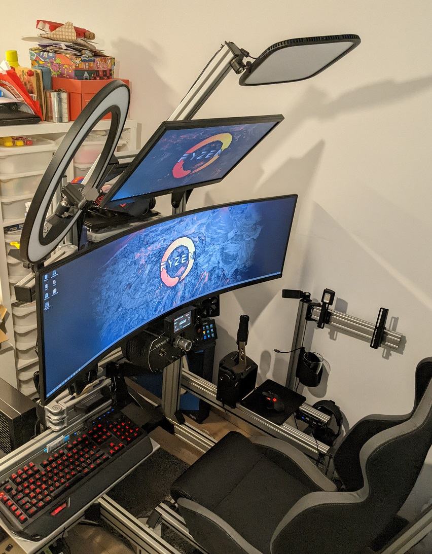

Achso: Das ganze befeuert einen 49"Samsung 5120x1440 120hz (LC49RG94SSUXZG) und einen 27" AOC Full HD Monitor.
In der Hauptsache ist das mein Sim-Racing Setup aber auch aktuelle Shooter usw. werden das ein oder andere mal gemacht :)

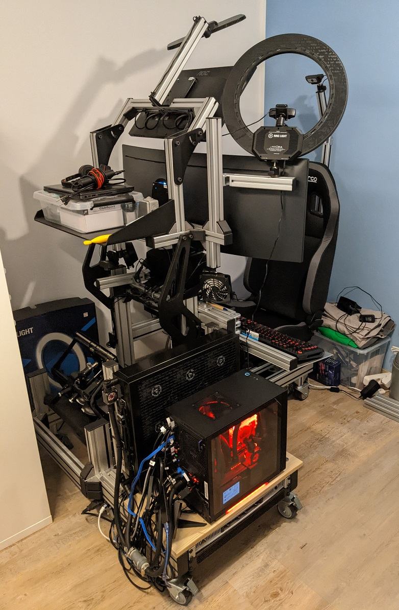

Hier noch ein paar Bilder. 2- 3 Provisorien gibt es noch wie z.B. die Holzplatte und der Halter des Mo-Ra. Ich sag ja 2-3 Kleinigkeiten müssen noch aber
ich denke jetzt kann man das hübsche Set schon mal zeigen :)
LG Markus
Hier ein paar Bilder:

Die Kabel, die ich für die Steuerung und Strom brauche vom Case aus würde ich herstellen oder Verlängerungen kaufen – da habe ich keinen Plan und bin auch nicht aus den meisten Threads schlau geworden 😊

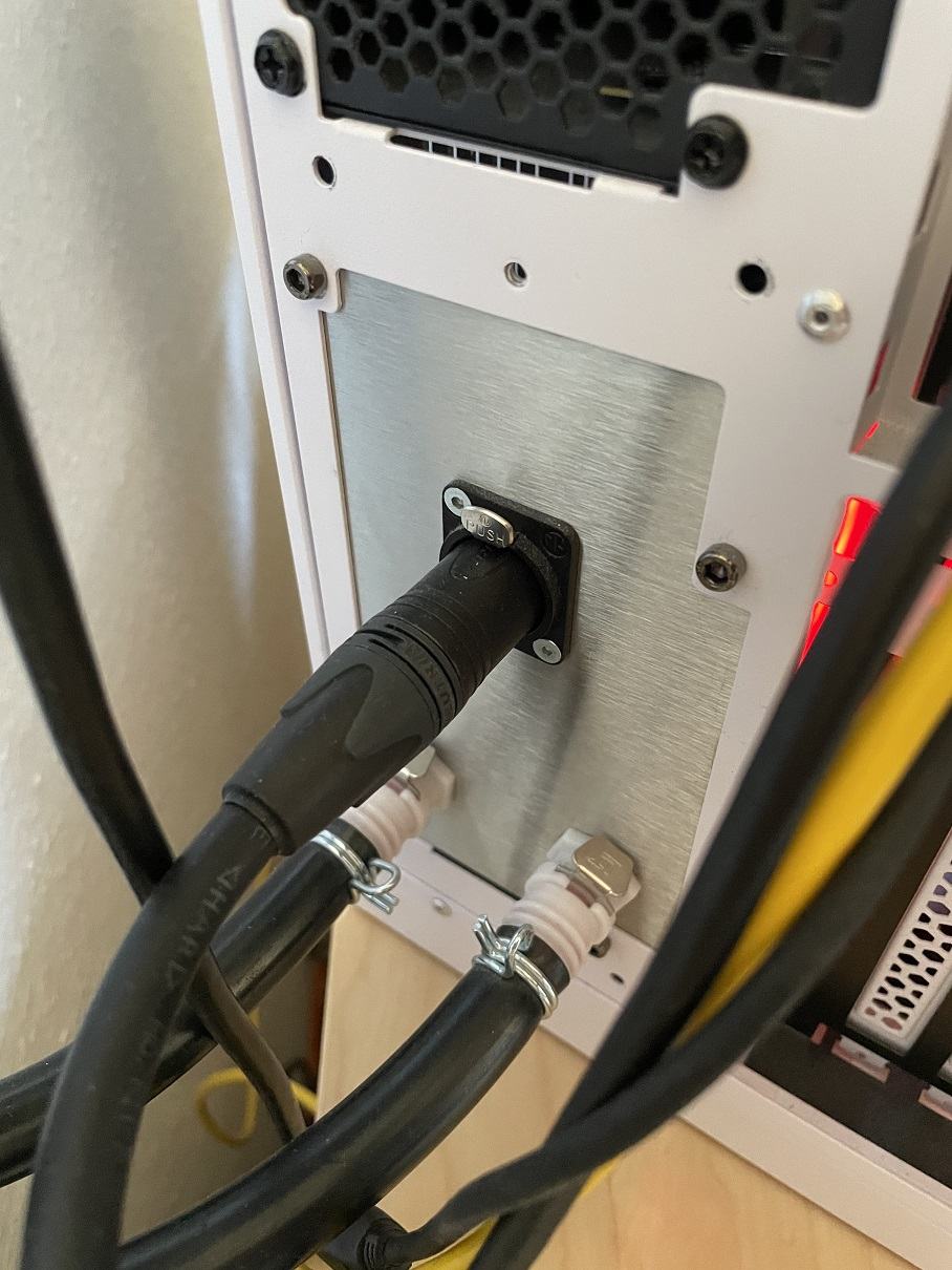

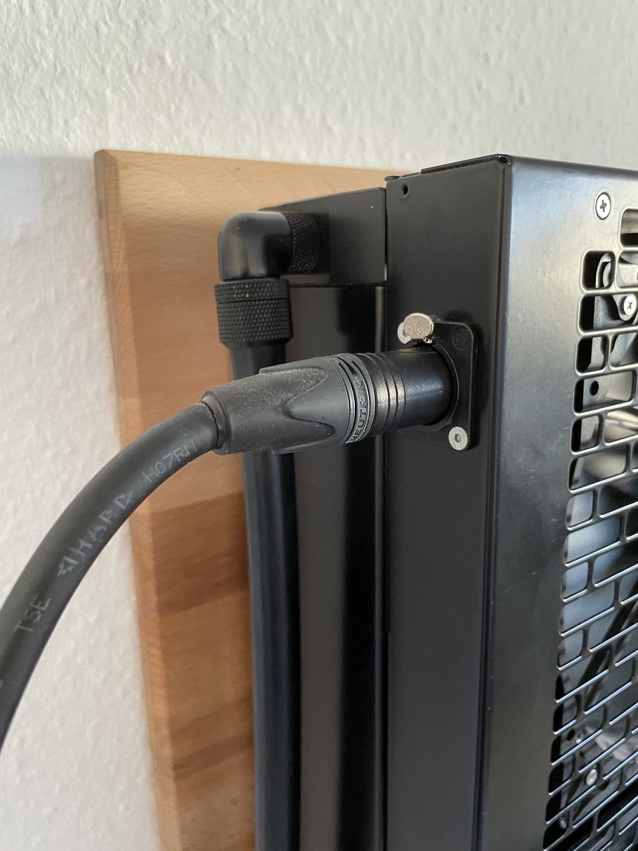

ich verwende diese hier:
von innen gehe ich mit einen 16/10er schlauch ran, 13/10 geht natürlich genauso.
das gegenstück wäre dann der hier:
genauso mit einen 10mm innendurchmesserschlauch. hier dann gleich 4 stück kaufen, um dann einen schlauch als verbinder mit zu erstellen. wichtig ist bei beiden mit absperrventil, damit die suppe nicht rausläuft beim trennen.
damit der schlauch nicht abfällt, passende klemme mitbestellen.
zb 16mm außendurchmesser: https://www.landefeld.de/artikel/de/draht-nachspannschelle-158mm-spannbereich-155-162-mm/DNSS 15,8
und wenn wir dabei sind, gleich eine lösung überlegen für die stromversorgung... aus heutiger sicht sollte ich den stromanschluss oben auch als winkel ausführen.

So ein Kabel für die Lüftersteuerung habe ich gesehen, aber denke da fehlt mit das Wissen um es zu erstellen.
Schnellkupplung war auch nur eine Trennung je weg geplant, entweder an einer Slotblende oder am Schlauch.

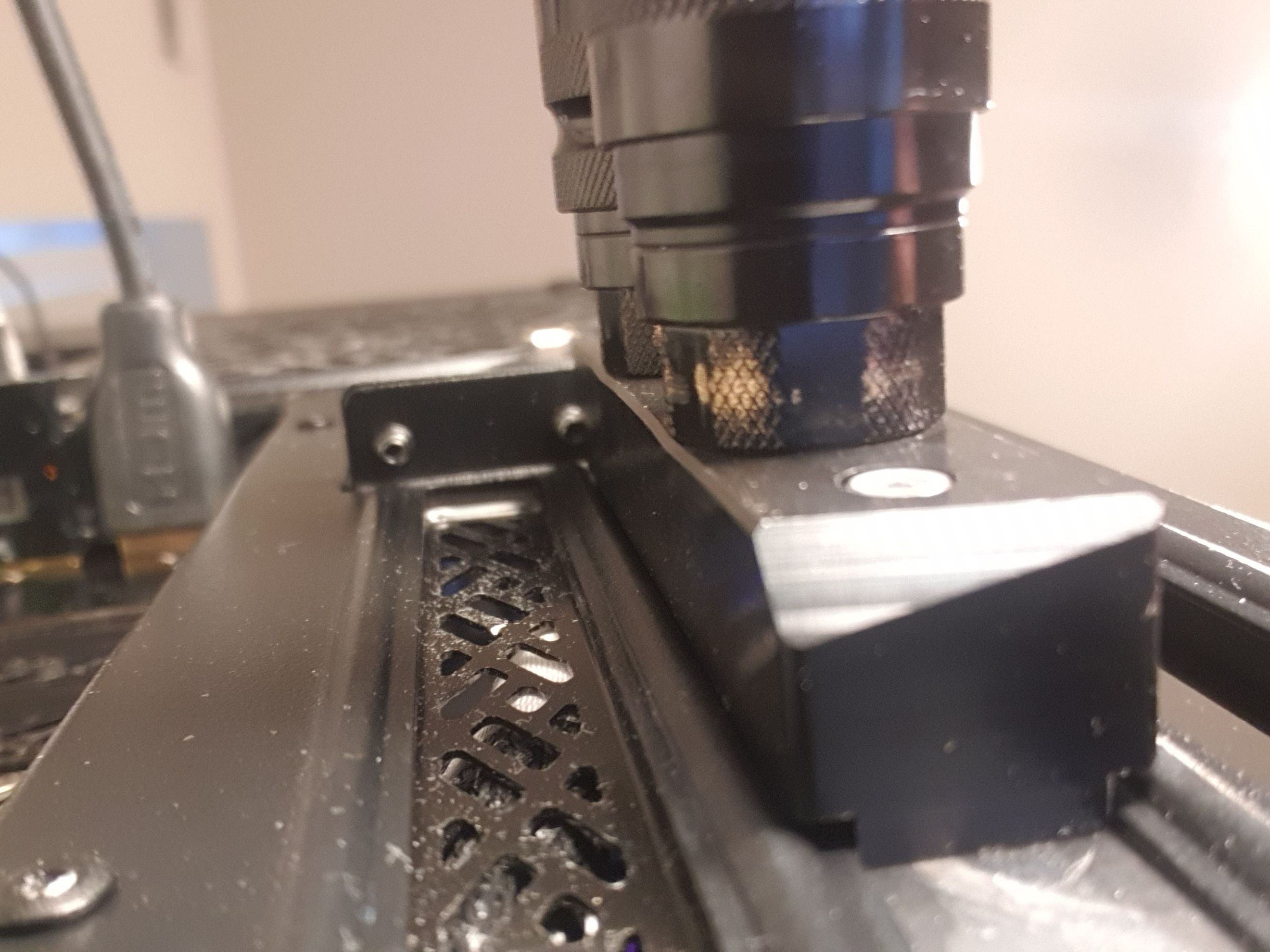

Ich würde (und habe) auch alles (Pumpe AGB etc.) im PC so das dieser auch ohne Mo-Ra (nur mit höheren Temperaturen und halt lauter) betrieben werden kann. Das würde ich auch wieder so machen.
Ich kann den Mo-Ra per Schnellverbinder trennen und die 2 Leitungen die durch die Slotblende am PC rein bzw. raus gehen dann einfach am PC untereinander verbinden.
So geht das Wasser ohne Mo-Ra durch eine Schleife und ich habe den Vorteil bei Wartung, Umbau oder tausch von Blöcken usw. nicht alles entlüften zu müssen z.B..
Auch werde ich ggf. das ein oder andere mal auf eine LAN gehen oder was testen wollen ohne den Mo-Ra mitnehmen zu können.
Nachteil ist natürlich die "Lautstärke" des PC's. Wenn die Pumpe am Mo-Ra montiert ist und dieser weiter weg oder in einem anderen Raum / Keller stehen kann hört man natürlich weniger ...
Ich pers. kann mit dem leisen surren der Pumpe im PC aber locker leben. Mein 2m entferntes Synology ist so oder so "Lauter". Aber ich denke, das ist eine individuelle Entscheidung die jeder für sich

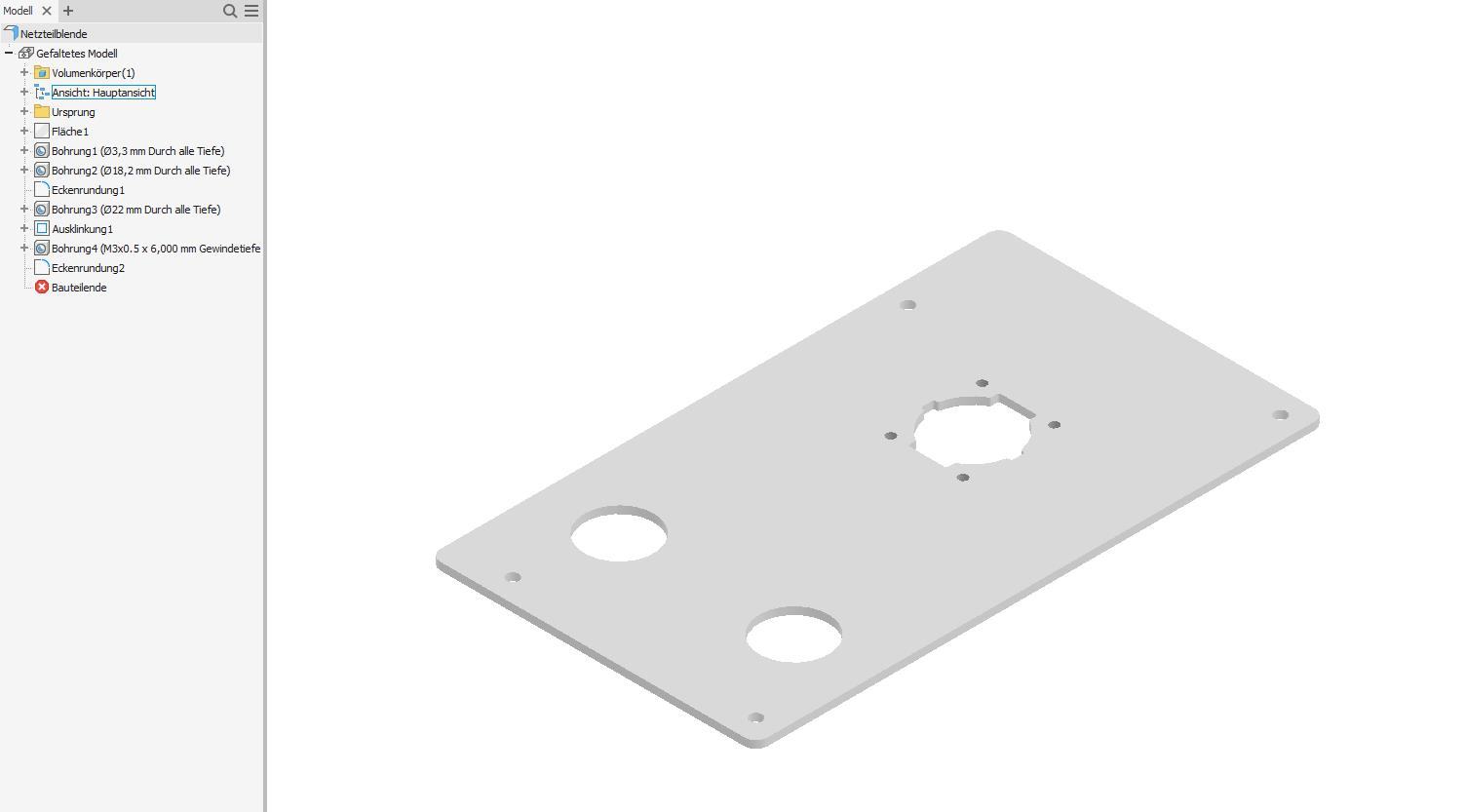

@PayDay Hast du die Platte für den Netzteilschacht selber gebaut oder irgendwo gekauft?
Sowas suche ich auch noch.

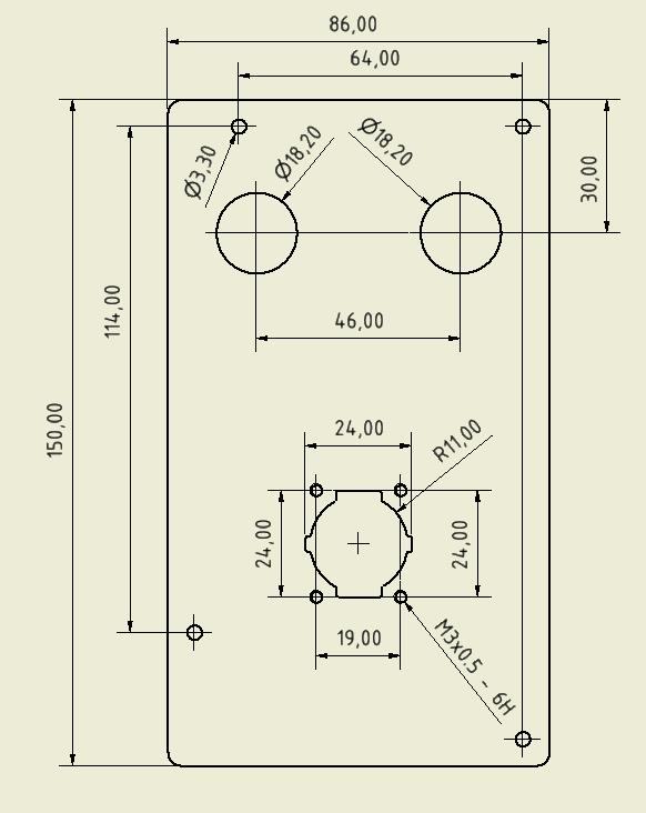

ich habe die damals selbst konstruiert und dann übern laserfritzen im netz bestellt. man muss nur eine dxf haben.
edit: wiedergefunden. kann die dxf gerne bereitstellen. ich habe mal fix eine zeichnung mit einigen maßen reingeworfen. damit sollte man das teil auch leicht nachzeichnen können, wenn man zb andere bohrdurchmesser braucht.

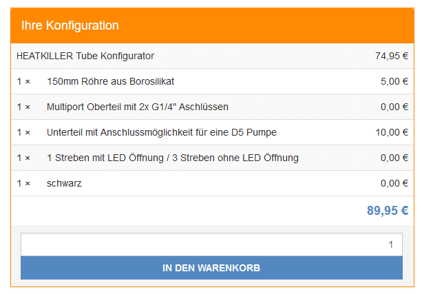

d5 next mit watercool AGB
Watercool AGB bedeutet Heatkiller Tube?
Habe gelesen die Kombi D5 mit Heatkiller ist relativ laut.
Hätte daher an D5 single mit nem Top drauf und AGB dann einzeln.
Hört man die Kombi aus dem Gehäuse raus?

Ich meine irgendwo im AC Forum gelesen zu haben, dass auch 18 P14 gehen würden.
Ich hab den 150er Heatkiller Tube mit der D5 Next direkt am Mora.
Lüfter sind 9x P14 PWM PST, die kann man einfach "daisychain like" hintereinander stecken.
Das Setup läuft so seit > einem Jahr.

So:
Zum Rechner geht ne 1m Sata-Strom-Verlängerung und dieses Kabel:
Als Schnelltrenner habe ich CPC NS6.

Edit: @KingKitty Willst du beispielhaft ne Liste haben?
leider ist das wirklich so. deshalb habe ich meine d5 next an einen externen kupferblock montiert. war damals der heiße scheiß aus china. keine ahnung wie das teil hies, war aber weit verbreitet. damit ist nun auf jeden fall ruhe. ich habe die wakü NUR wegen silent. will ich unter last beim zocken einen leisen rechner.
Genau
Gerne :)

Heatkiller Tube Konfigurator:
