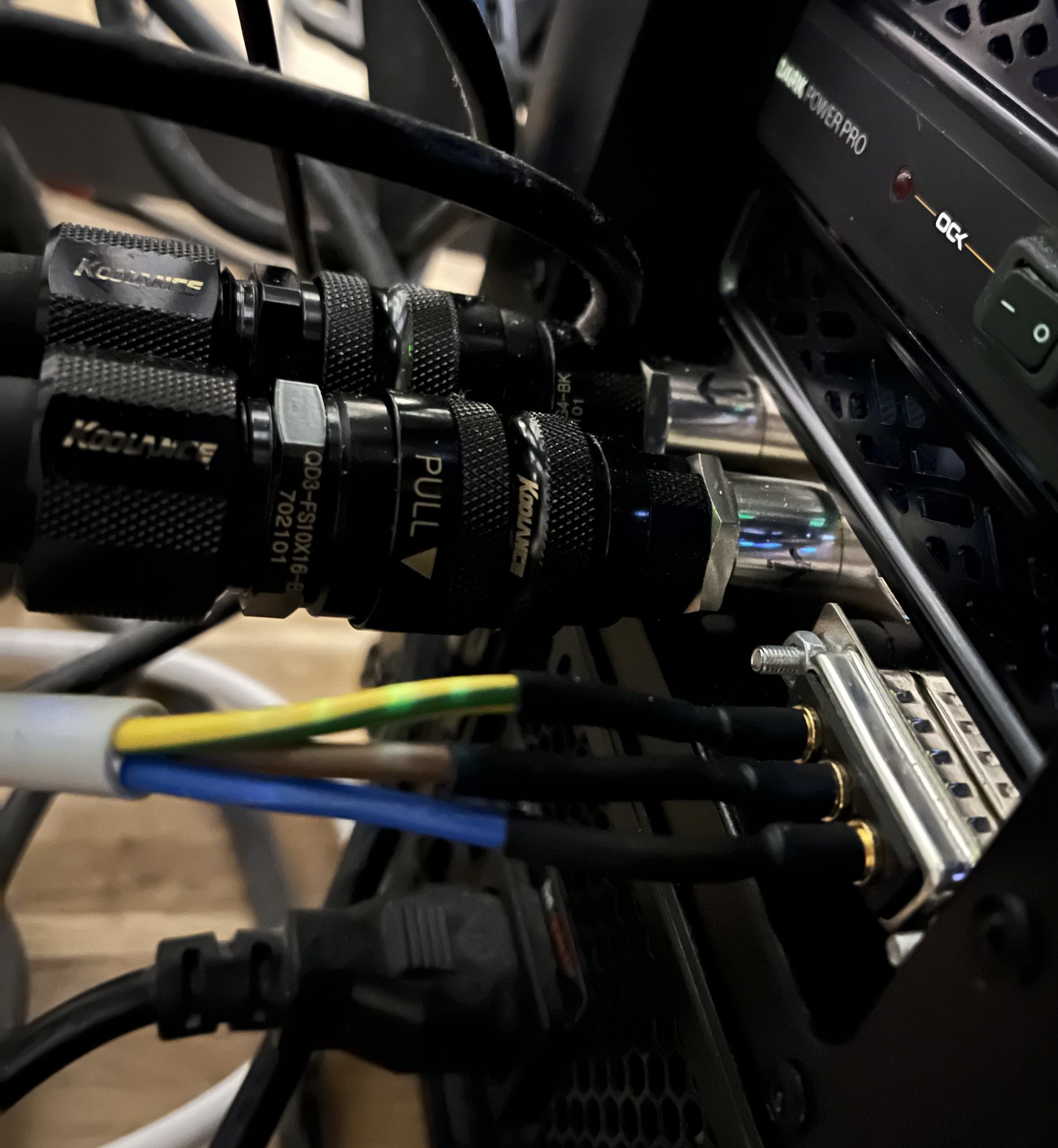

@PeterPWN Wow, das sieht aber 200% professioneller aus als meine Bastelei. Hast du den Octo am PC oder im Nebenraum beim MoRA?
Naja ist mein erster Wurf. Hab einen Octo im PC und einen Quadro am Mora.
btw. die Slotblende ist eine Koolance PCI-Slot-Bracket mit 2 G1/4-Zoll-Durchführungen
und den Stecker dazu hab ich vom Ali, passt zwar nicht 100%ig aber musste die Slotblende nur ein bisschen bearbeiten :)

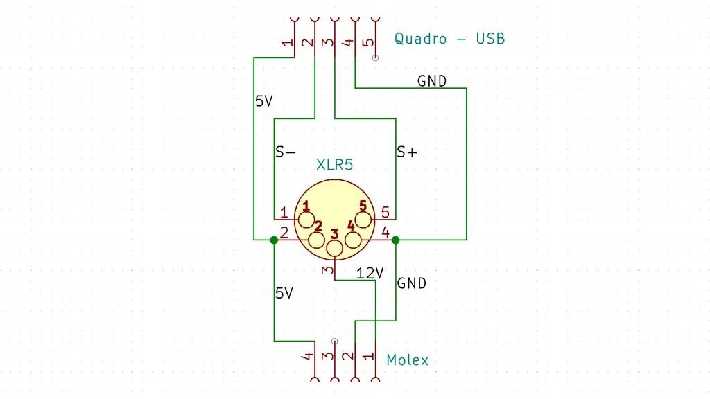

@PeterPWN du holst dir dann von deinen 3 Kabelanschluss vom Rechner wie auf dem Bild GND am MOLEX über Parallel zurück? Denn der MOLEX hat ja 2x GND, 5V und 12V.
Wieso hast du dir kein aktives USB über 10m Kabel genommen? Hast du das dann auch noch einmal am QUADRO am MORA bearbeitet?
Für die niedrigen Ströme denke ich nicht notwendig 2 Kabel für Ground zu nehmen, habe die einfach zusammengelötet. 10M USB Verlängerung hat bei mir nicht so gut funktioniert.
Kannst natürlich auch ein "Starkstromkabel" mit 5 Kabeln nehmen und sowas hier machen wir auf dem Bild wenns nicht so weit ist. Gleich mit USB drin.

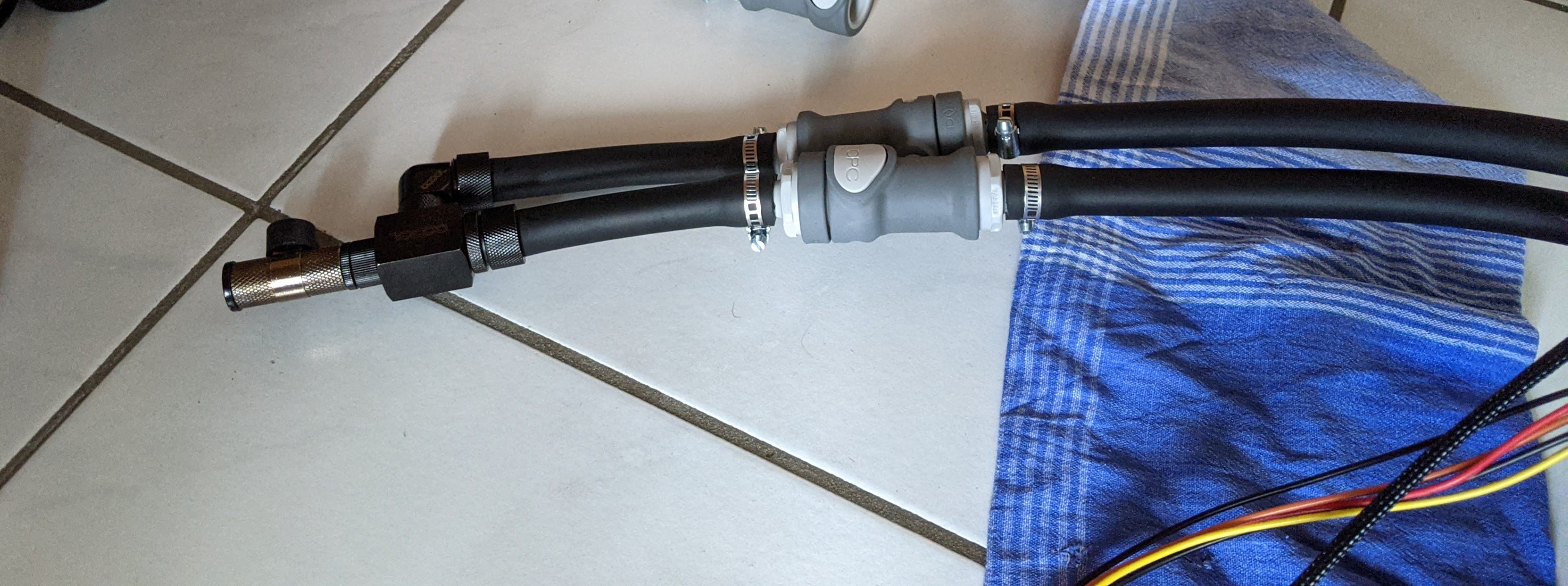

Für meinen PC habe ich mir einen Adapter gebastelt, damit ich den PC auch alleine betreiben kann. Den benutze ich dann auch zum entlüften vom PC. Eher, um vorher das System auch Dichtigkeit zu prüfen. Eigentlich hat der Mo-Ra aber keinen direkt Einfluss auf den Umbau im PC, da er einfach abgesteckt wird.
Mein Adapter besteht aus einem T-Stück https://www.aquatuning.de/wasserkue...ussterminal-tee-t-stueck-rund-g1/4-deep-black
Daran habe ich dann einen 90° Fitting und einen normalen Fitting. 2 Schläuche und dann die Gegenstücke der Schnellverschlüsse.
Auf den noch freien 1/4 Zoll Anschluss habe ich dann einen Hahn montiert, damit ich den PC und auch den Mo-Ra entleeren kann.

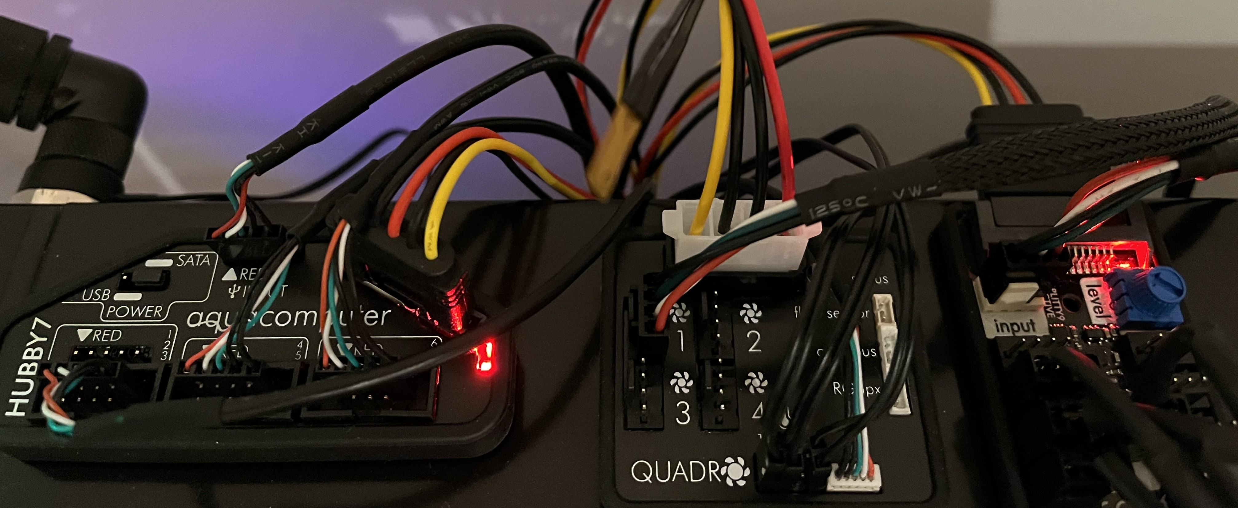

Frohes neues Jahr, ich betreibe meinen MORA 420 seit nun einem Jahr und bin letzte Woche ins neue Haus gezogen. Dort habe ich mir gleich beim Hausbau ein Loch in Boden vom Büro in den Keller geplant. Gestern habe ich den MORA in Technikraum in Keller verlegt. Leider funktioniert etwas mit meiner Verkabelung nicht. Ich habe das 4x15 Pin SATA Kabel getrennt und habe es 10m später unten im Keller wieder an die Pumpe D5 Next Pumpe angeschlossen. Beim Lüfter Kabel habe ich es genauso gemacht /4x NF A20 Noctua). Als Verlängerungskabel habe ich dafür ein 11m Steuerleitung Flex-JZ 12 x 0,75mm² verwendet und dieses mit Lötverbinder wieder zusammengeschlossen.
Wenn ich den Rechner starte, springen die Lüfter an, aber die Pumpe nicht mehr und blinkt rot mit akustischen Signal: "12V außerhalb des Bereichs". Was könnte ich dagegen tun? (ich habe bis jetzt keinen OCTO oder QUADRO verwendet)
Ich überlege gerade ob ich ein dickeres Kabel für die Länge benötige 1,5mm²?
Vielen Dank für die Hilfe
Ich habe es hinbekommen. Habe alles nun so gelassen wie es auf den Bildern ist. 11,4V kommen unten im Keller an. Ich hatte leider das 12V Kabel im Keller vertauscht "schlechte Augen, aufgeregt, Kabel 11 und 1 an meinem Steuerkabel und am SATA-Stecker. Dieses war so klein auf dem Kabel abgedruckt und da habe ich mit den Kabellötverbindern nicht richtig aufgepasst. Lüftersteuerung läuft mit dem Kabel über den Rechner in den Keller auf 100% mit 600U/min. Nun läuft alles Problemlos im Keller. Wasser-delta = 3°K bzw C. Temperatur an der Pumpe stehend auf dem Kellerflur liegt bei 21°C (beheizter Fußboden) und im Technikraum bei ca 24-25°C. Hier werde ich noch einen Temperaturfühler kaufen für meine Überwachung kaufen. Mit der Flowmeter Next und D5 Next Pumpe komme ich nun mit einem Höhenunterschied von 2,7m und 10 Vor- und 10m Rücklauf auf 160l/h (vorher 220l/h mit 50cm Vor- und Rücklauf auf der Ebene). Unten im Keller ist meiner Leitung noch so lang, dass ich mich dort noch austoben kann. Vielleicht Bohre ich noch ein Loch durch die Wand in einen Kellerraum außerhalb vom Technikraum, dort könnte ich die Fußbodenheizung unterhalb von 18 Grad einstellen. Das Befüllen mit Ultra vom Keller aus ohne Vorfüllung und ohne Hilfe von Hochdruckpumpe war gar nicht so einfach, da das Wasser erst einmal 2,70 m Wassersäule hochgepumpt werden musste. Ich habe dann den ganzen MORA420 über Kopf mit hochgestreckten Armen befühlt und die Pumpe laufen lassen, bis es zu einem geschlossenen Kreislauf kam.
Mit der Wassergekühlten 3090 Strix und beim Ethereum Hobby Mining 123MH/s bei 250W (Bios geflasht) läuft die Karte bei 27°C und 90°C am Memory.
PS: um das Kabelmanagement, Verlegung bzw Kürzen kümmere ich mich erst die nächsten Tage/ Wochen. Ich wollte erst einmal alles zum laufen bringen. Nun erst einmal im neuem Haus ankommen und die Heizungssteuerung usw. noch alles kennenlernen. Auf jeden Fall ist so ein MORA420 im Keller schon eine feine Sache und hatte ich mir hier beim @Youngtimer im Forum vor einem halben Jahr nachträglich Planung so eingerichtet. Das Loch im Boden wurde von mir so geplant und läuft neben der Fußbodenheizung im ganzen Haus entlang.
Vielen Dank für die Anregung und Hilfe
