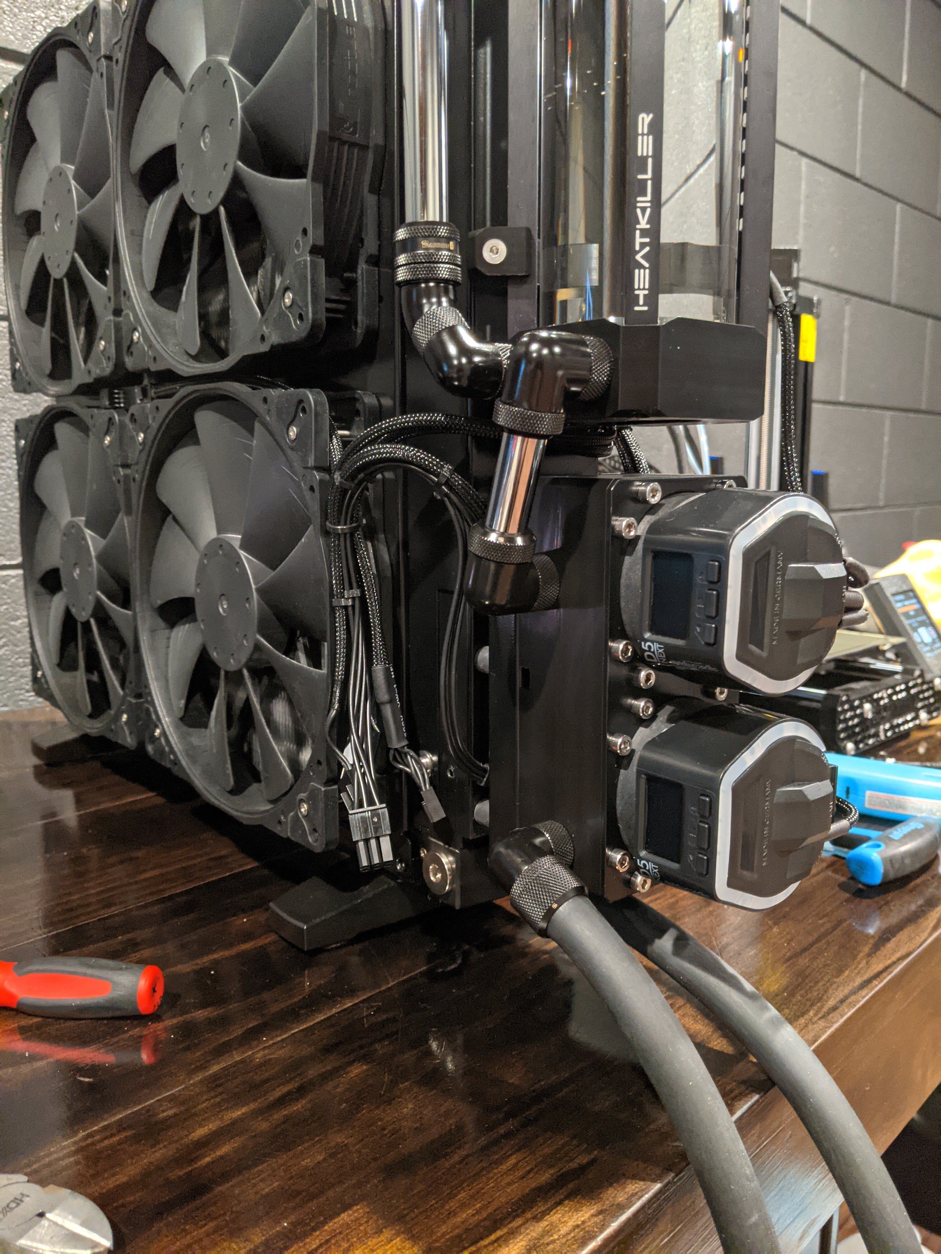

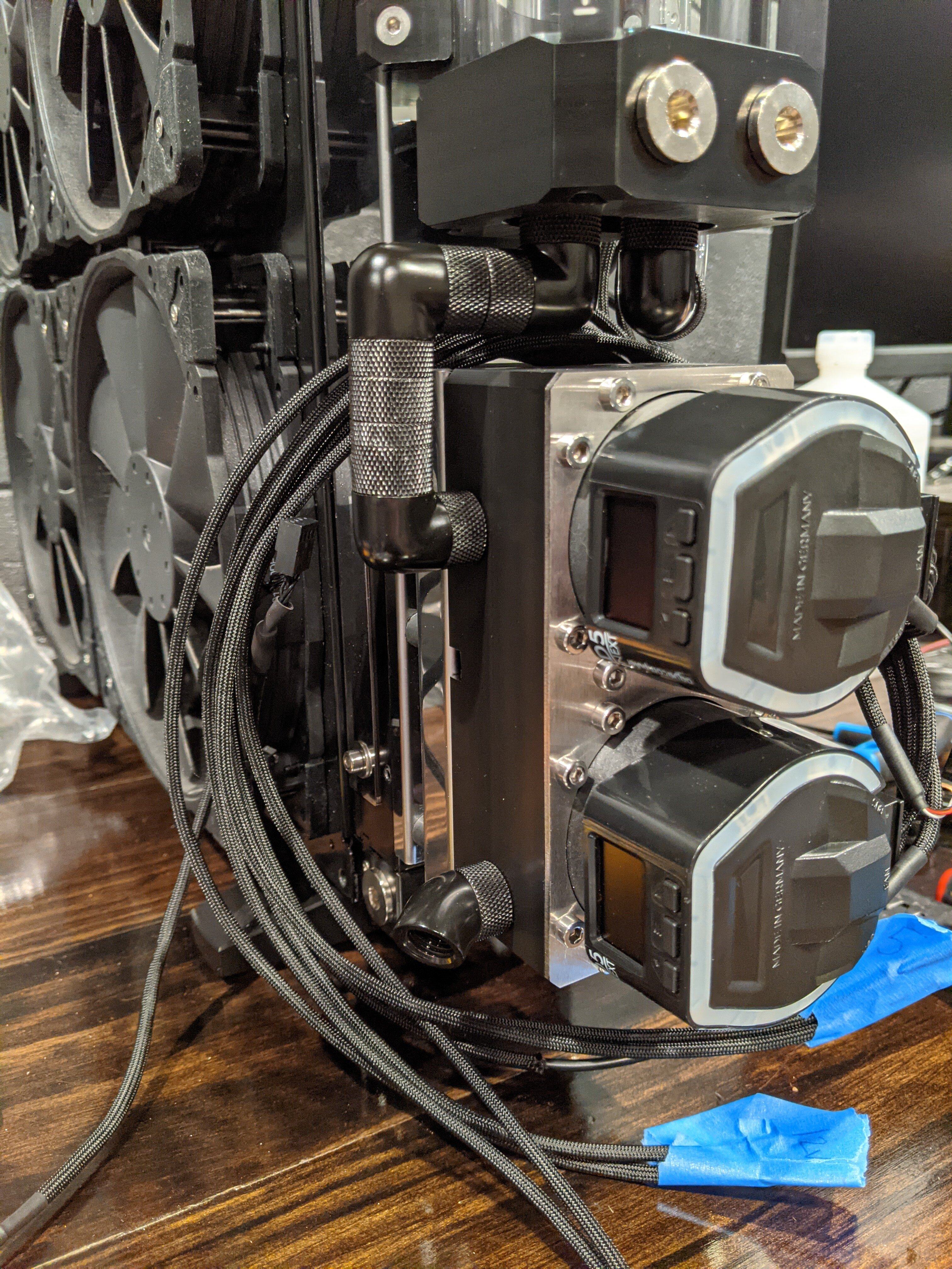

Meine beiden D5 Pumpen am Dual Top sind im Betrieb nicht hörbar. Die laufen mit 55%, was ca. 2300 U/min entspricht. Der Mo-Ra steht auf dem Boden hinter dem Schreibtisch.

Ich hab die PWM Version. Bei mir geht nur ein 4 Pin Molex aus dem PC, da ich auf dem Mo-Ra ein Quadro sitzen habe, mit dem ich die Pumpen und die Lüfter steuer. Als USB Kabel hab ich eines für die hinteren Ports. Ich hab gerne die Kontrolle über die Drehzahl, ohne auf den Boden klettern zu müssen 😅

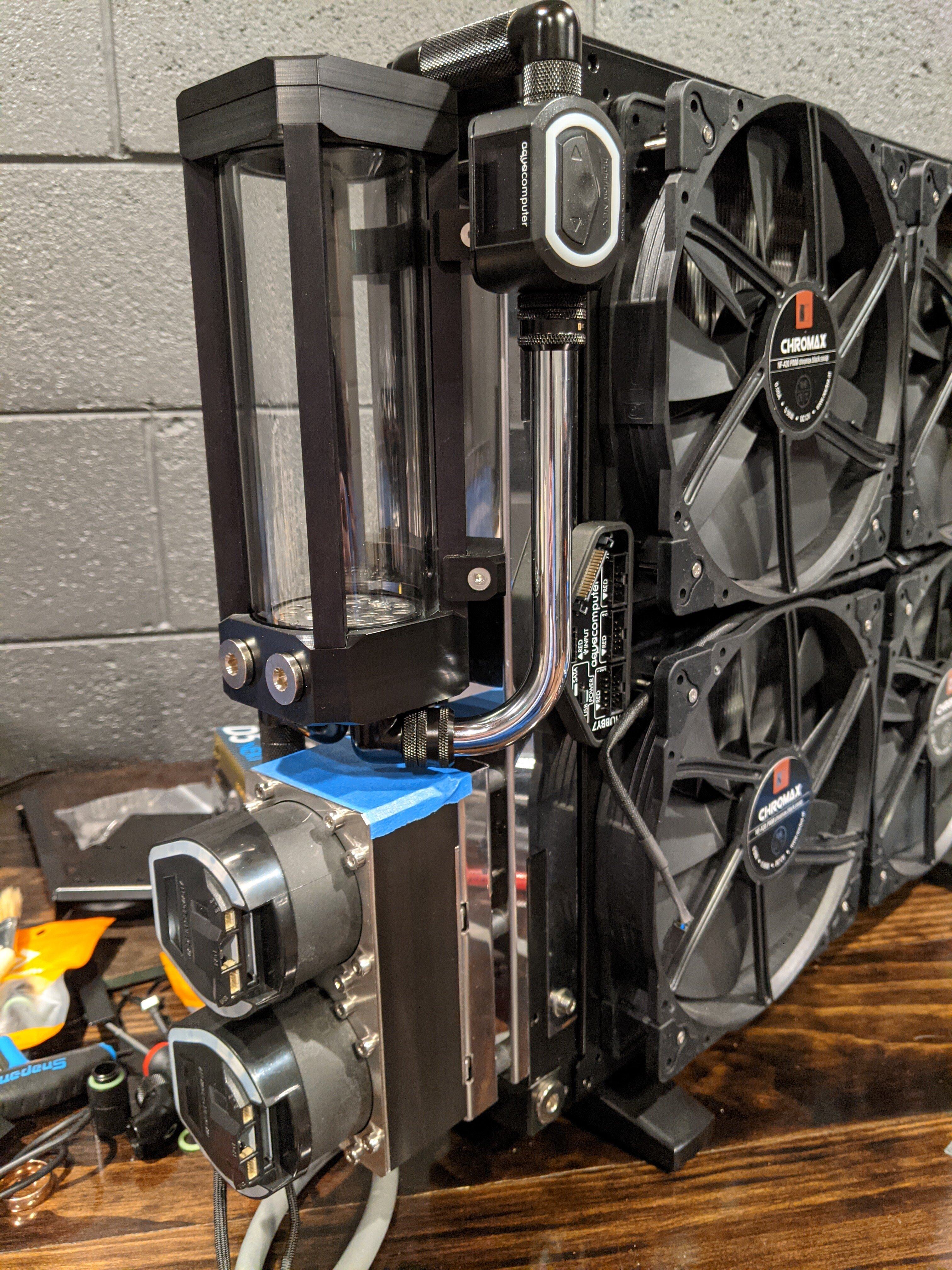

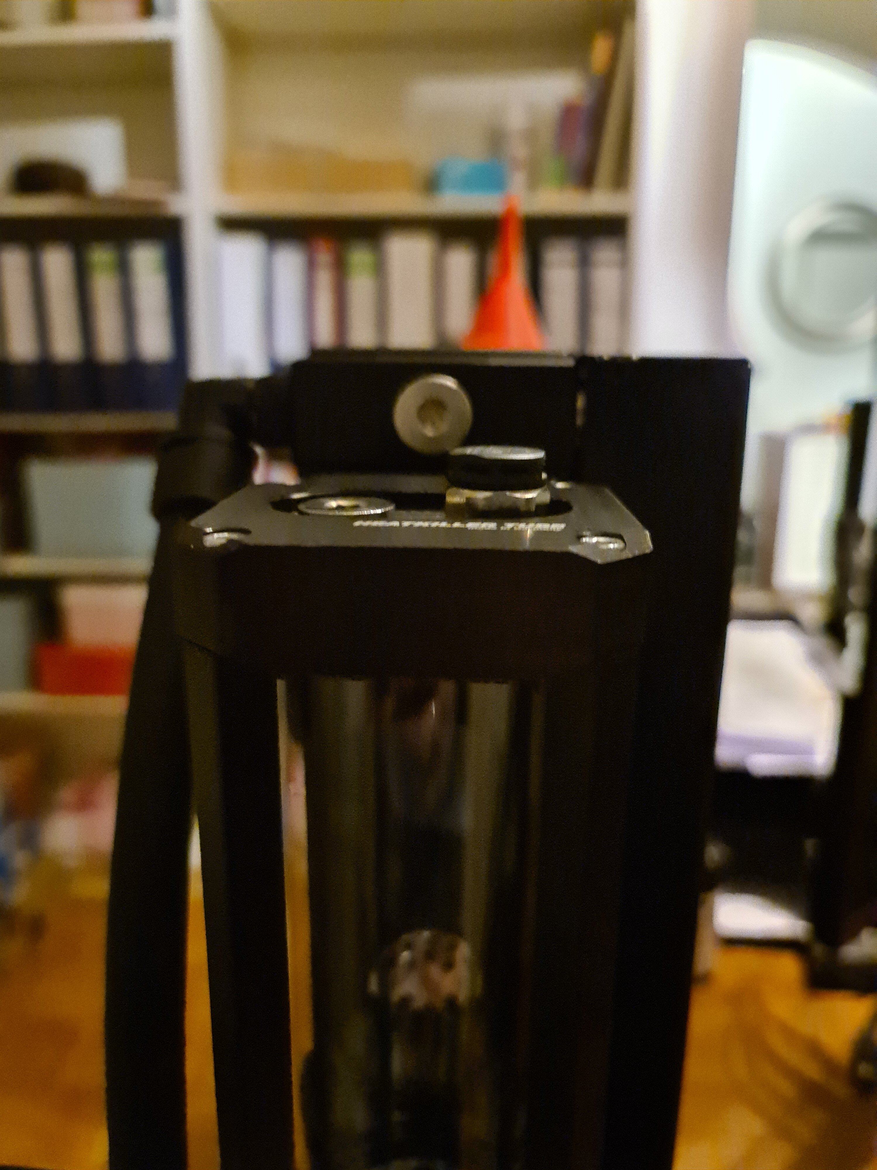

Hat jemand schon einmal probiert, die Heatkiller Tube mit einem Multi-Top oben Mitte direkt anzuschliessen - also nicht per seitlichen Ausgang oben am MoRa zum Heatkiller Tube? Sieht sicherlich optisch besser aus - allerdings weiß ich nicht, ob der Platz reichen würde. Alternativ müsste man ein 100er Heatkiller Tube nehmen und dann neue Löcher in die Pumpenhalterung bohren (falls die Abstände der Halterung für ne 100er zu groß sind).
So sieht das aus mit dem Heatkiller Tube 150. Der könnte sogar noch ein bisschen weiter runter gesetzt werden.

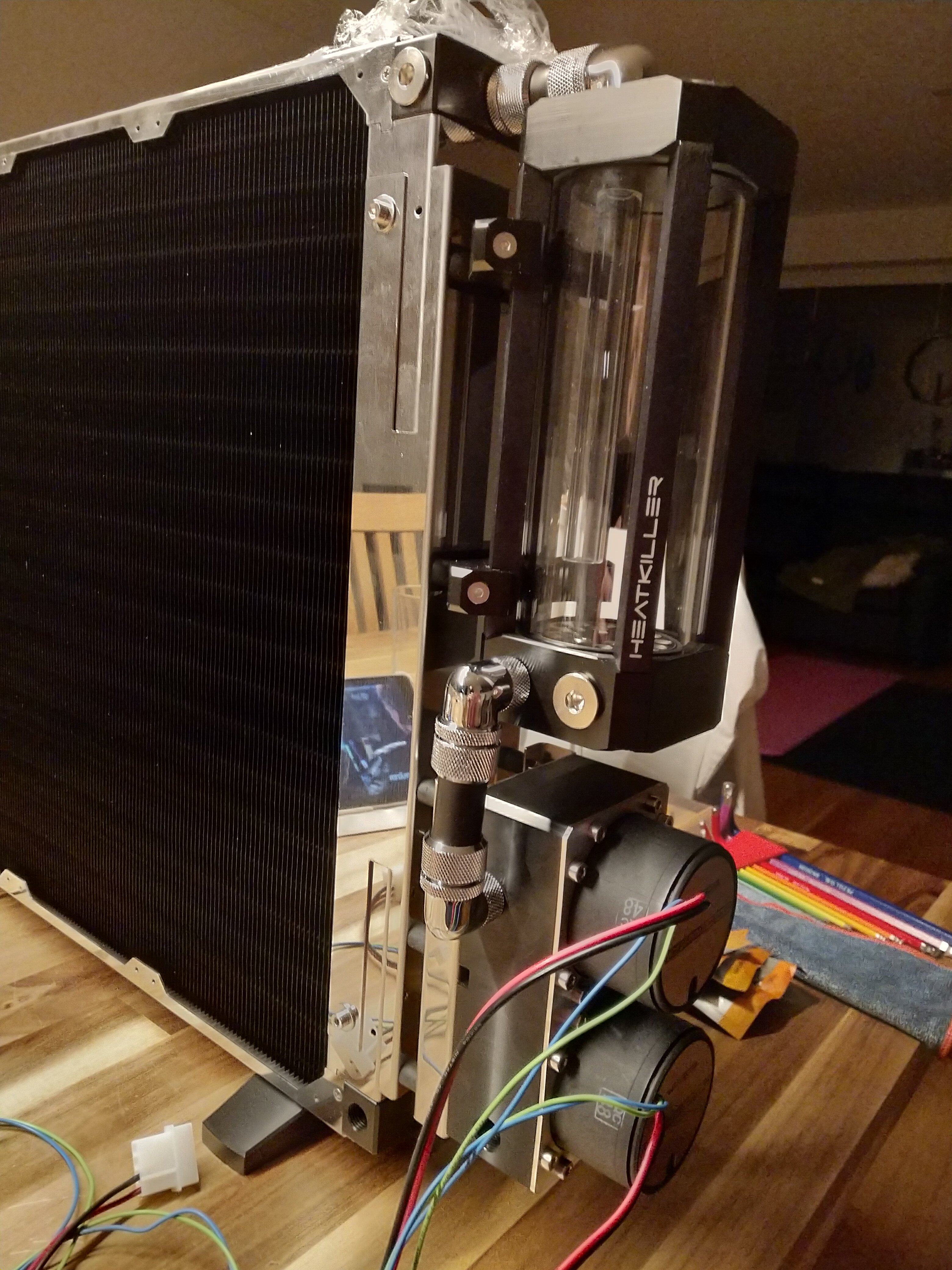

Geht ohne Probleme. Ich hab den AGB gedreht damit das Dualtop mit zwei 90° Winkeln angebunden werden kann. Das Ganze geht auch ohne Schlauch, ich habs aber mit Schlauchstummelchen gelöst. Leider ist mein MoRa undicht, deshalb konnte ich es noch nicht testen.

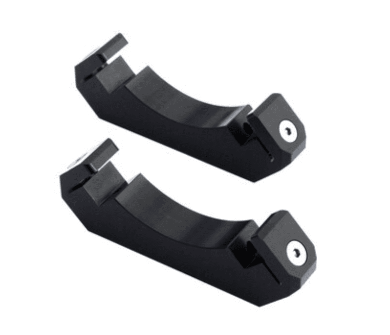

Vielleicht bin ich zu doof, aber wie passen denn die HEATKILLER TUBE - BASIC MOUNT Halterungen an das Dual Multitop Modul? Die Löcher am Mount sind zu weit auseinander - oder kann man diese Entkopplungsteile am Mount rausdrehen und in die anderen Löcher montieren, damit der Abstand passt?

Bei mir waren die Abstände zwischen heatkiller mount und dual top auch zu weit auseinander.
Die Entkopplungsteile musste ich mit ner Zange rausdrehen, die waren dermaßen fest, sowas hab ich nichtmal an meinem karren erlebt.
Ah ok, dann werde ich mal eine Zange bemühen...
Verstehe aber Dein Post nicht ganz - Du hast es nicht gelöst bekommen, aber dann doch mit ner Zange?

@UdoG Mit einer Zange sollte es gehen, sitzt aber wohl wirklich sehr fest. Wenn du absolut nicht weiter kommst, wende dich per Mail an WC und man wird dir sicher kurzfristig eine Lösung anbieten.
