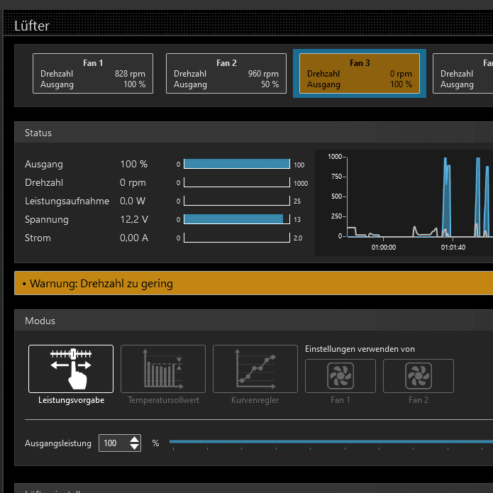

Habe einen Fehler gefunden, habe eben den Splitty9active gesucht, an den Slot 3 vom Quadro gesteckt und ja PWM Lüfter lassen sich dann via Aquasuit regeln, aber ich habe dort 0 rpm angezeigt, schliesse ich den Lüfter direkt am Kabel zum Quadro an, bekomme ich die rpm.

Bei den Arctic P14 PWM PST bekomme ich keine PWM Rückmeldung, kann jedoch alles regulieren, bei den 4x Noctua 200mm chromax bekomme ich die Rückmeldung, egal welches der beiden Kabel ich nutze.
Das ist sehr merkwürdig. Teste gleich mal andere Lüfter.
Okay, das ist interessant, liegt wohl an den P14 wo nur der 4 PIN male für das Singal geht, über die Buchse wird KEIN PWM Signal an den Quadro zurück geschickt.
Quadro Buchse > Stecker - Buchse > Stecker - Stecker > Buchse P14 = Lüfter % keine rpm
Quadro Buchse > Stecker - Buchse > Stecker - Buchse > Stecker P14 = Lüfter % + rpm

Am Quadro Buchse 1> Stecker - Buchse > Stecker - Buchse > Stecker - Stecker > Buchse - Stecker > Buchse - Stecker > Buchse PCB auf 4x Buchse zu 4x Noctua 200mm läuft es. Siehe Bild oben Fan1
Am Quadro Buchse 3> Stecker - Buchse > Stecker - Buchse > Stecker - Stecker > Buchse - Stecker > Buchse - Stecker >Buchse PCB auf 4x Buchse zu 1x P14 PWMPST, NB eLoopX 140mm, NB random 120mm, Fractal Random 140mm = keine RPM
Am Quadro Buchse 1+2+4> Stecker - Buchse > Stecker - Buchse > Stecker - Stecker > Buchse - Stecker > Buchse - Stecker >Buchse PCB auf 4x Buchse zu 1x P14 PWMPST, 1x NB eLoopX 140mm, 1x NB random 120mm, 1x Fractal Random 140mm = keine RPM
Am Quadro Buchse 3> Stecker - Buchse > Stecker - Buchse > Stecker - Stecker > Buchse - Stecker > Buchse - Stecker >Buchse Splitty9active 1x P14 PWMPST, 1x NB eLoopX 140mm, 1x NB random 120mm, 1x Fractal Random 140mm = keine RPM
Am Quadro Buchse 3> Stecker - Buchse > Alle 4 verschiedene Lüfter geben ein PWM Signal aus.
Jetzt kann ich erstmal nur versuchen das ganze am Quadro 1,2,4 zu testen und zu schauen ob evtl. das Kabel am Quaddro locker ist wäre aber unlogisch, da es ohne stecker auf stecker ja alles tadellos funktioniert.

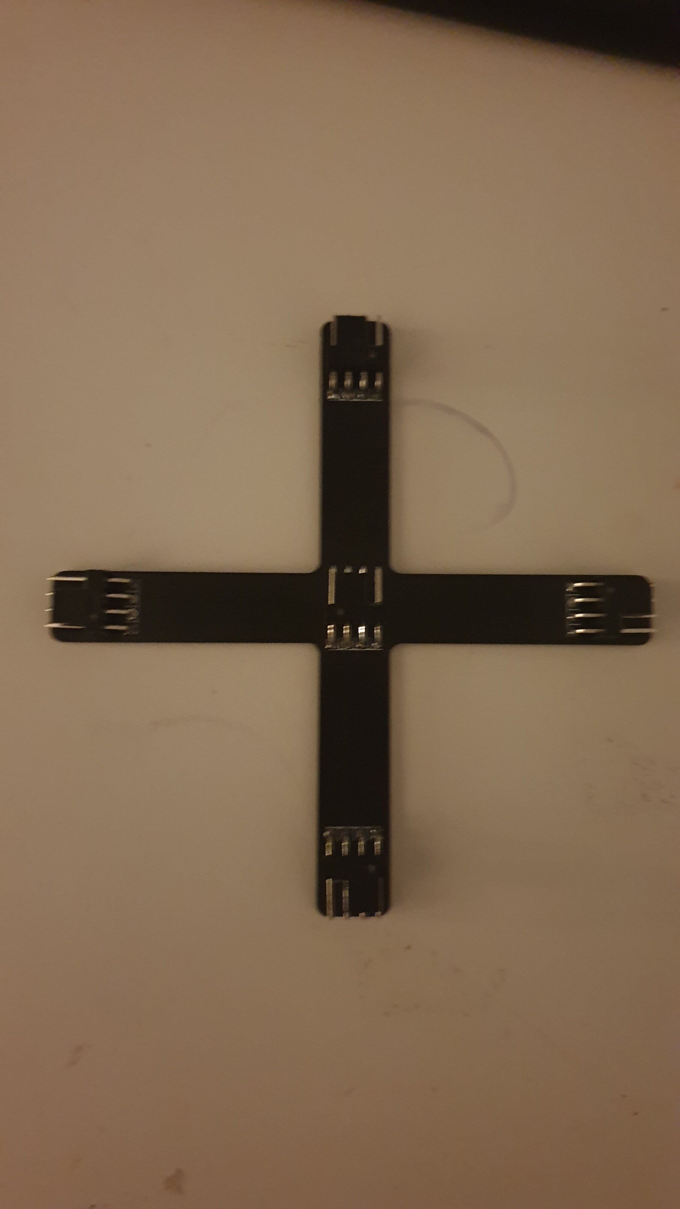

Am Ersatz PCB Splitter von Midium funktionieren auch nur die uralten PWM optimierten sie Bilder und davon müssen 2 angehängt sein damit ich die in der AC Software auslesen kann.
Das dann jedoch mit dem 4 PIN Stecker auf Stecker Kabel von AC. Lüfter von 20011 wo ich die Erste Corsair AiO H100 dran hatte.

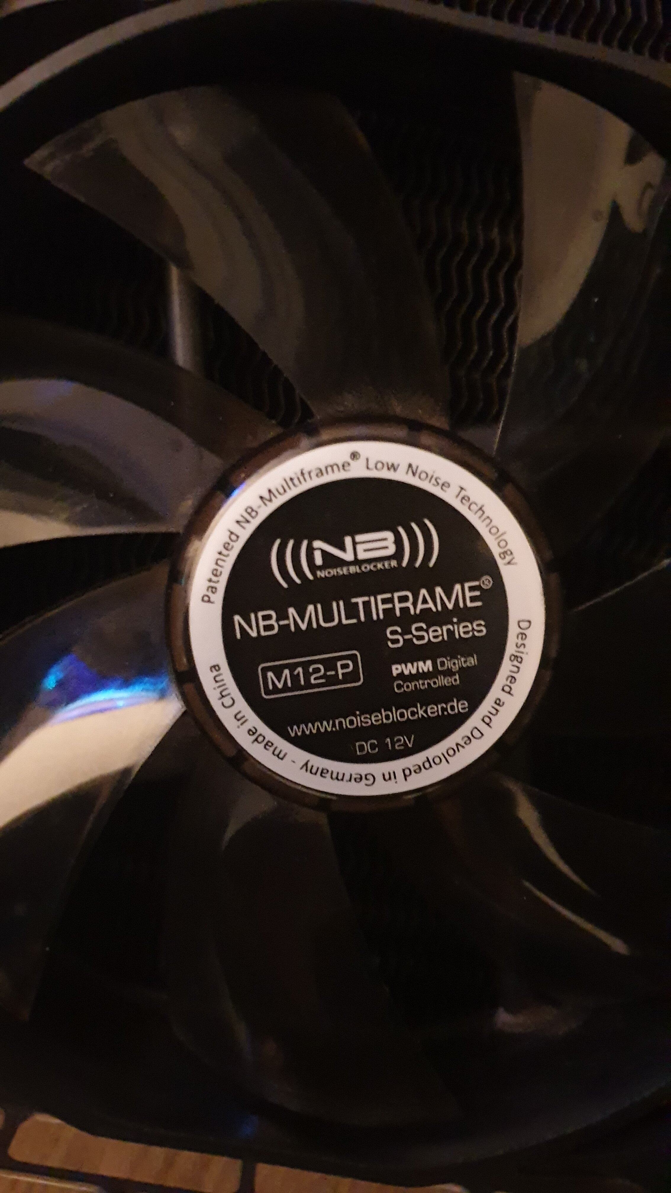

Am 4 Pin x4 PCB geht es nur wenn mindestens 2 Lüfter daran hängen und dort auch nur besagte 120mm NB.
