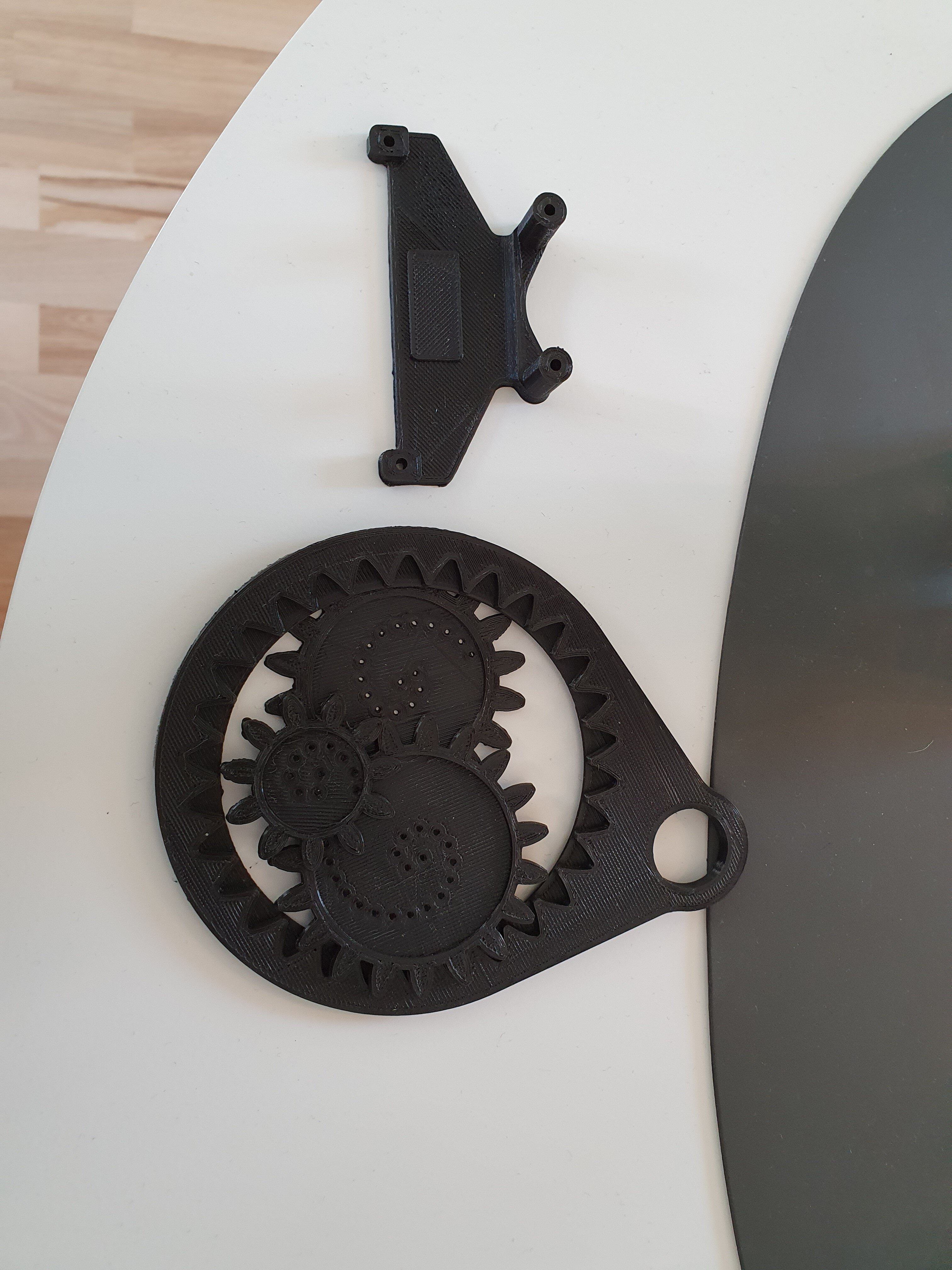

A huge thank you to [USER = 35746] @Brighton [/ USER], today I got my Hubby7 mount that [USER = 320127] @ mxj1 [/ USER] designed.
Thanks a bunch guys <3
There is a small gap between the square pad, and the back of the pcb hubby to install a piece of double sided tape.
something like this should work:

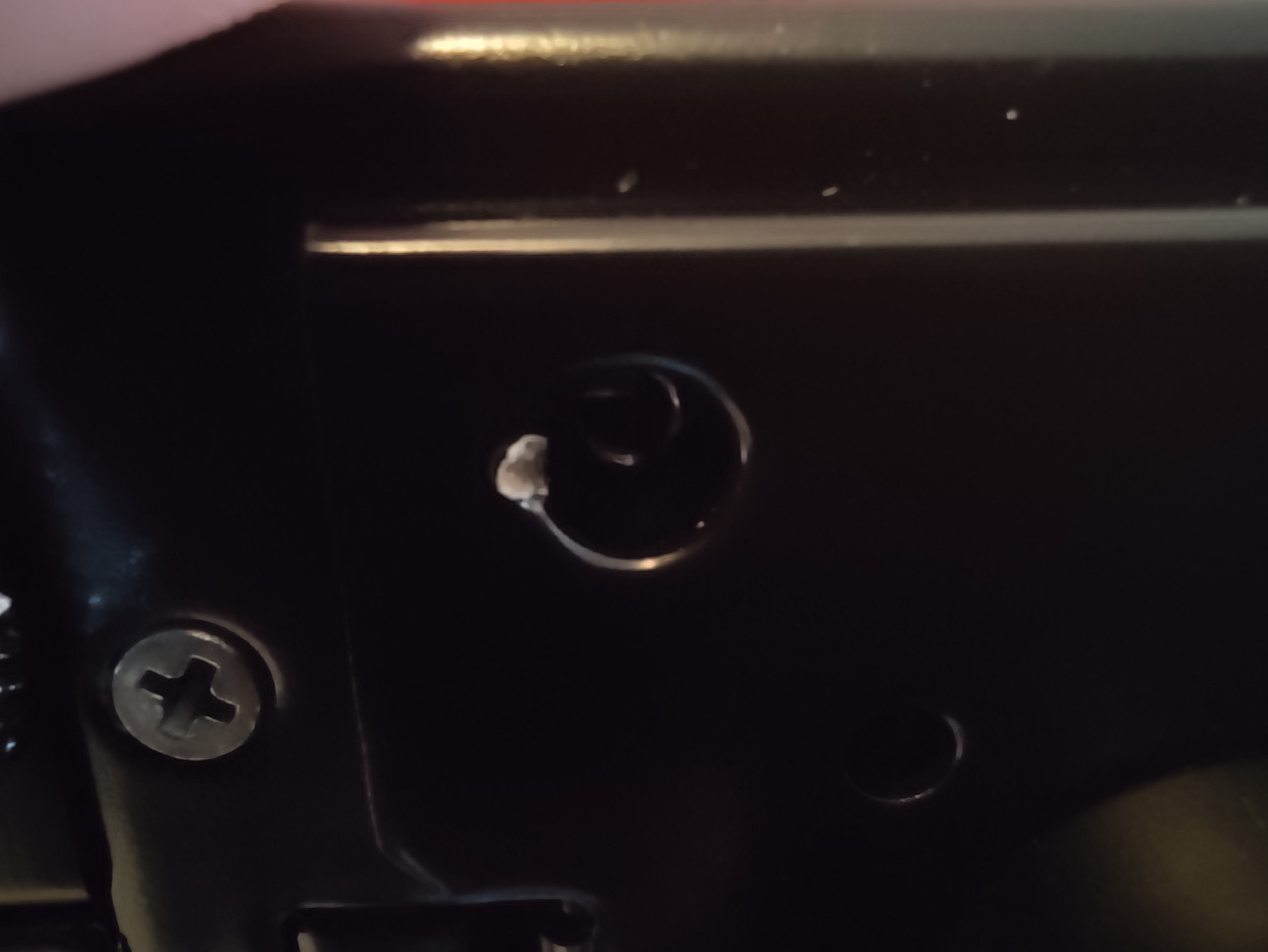

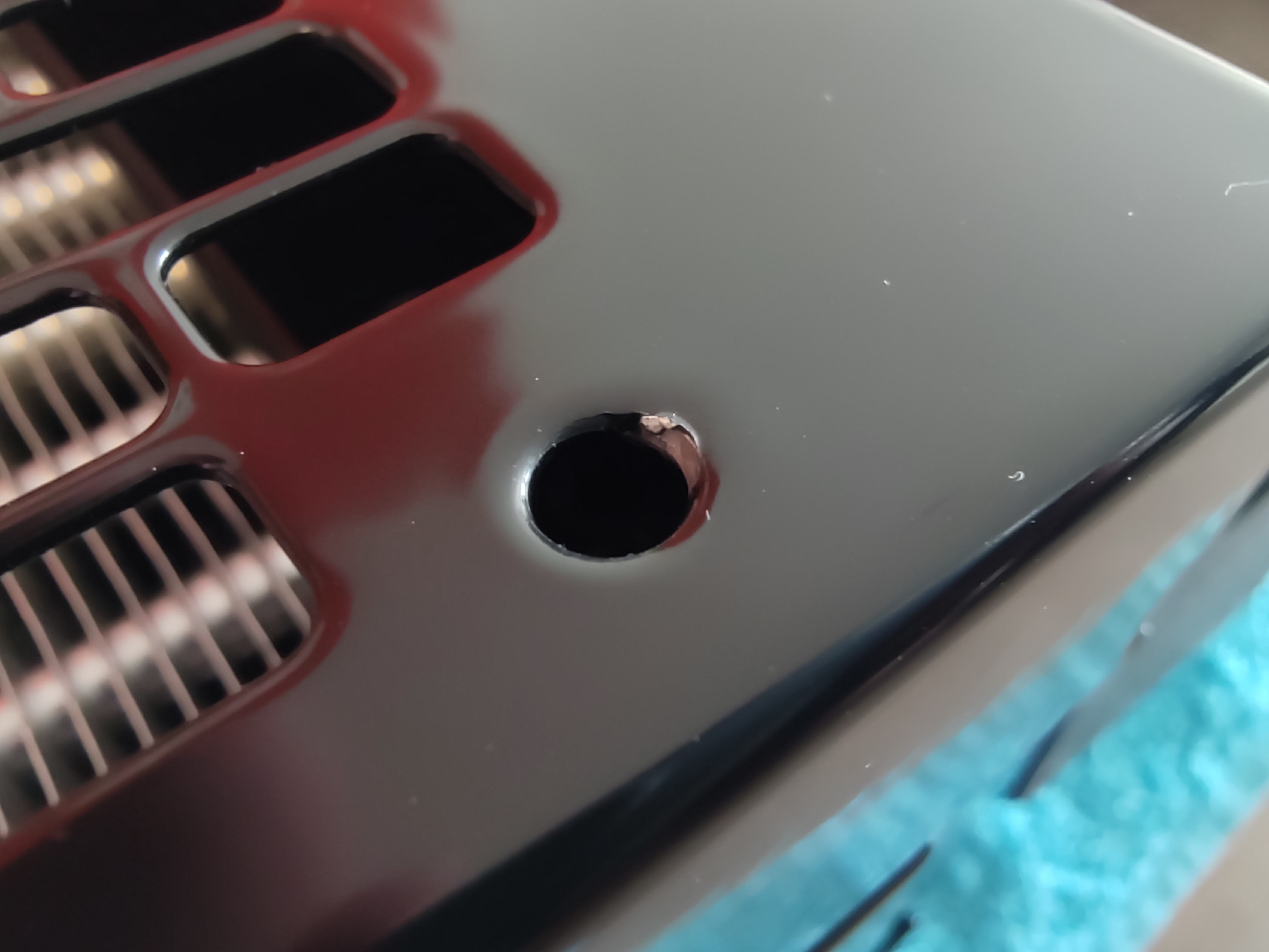

Guten Morgen, ich habe mal eine Frage an die Mo-Ra Besitzer hier. Ich habe letzte Woche meine Bestellung erhalten. Soweit so gut, allerdings haben die Teile meiner Meinung nach Quallitätsmängel. Mir wurde telefonisch erklärt es sei produktionsbedingt (Den genauen Wortlaut kann ich nicht wiedergeben). Allerdings hatte ich diese Mängel bei meinem alten Mo-Ra360 nicht. Und dort hatte ich die Seitenteile als B-Ware gekauft.
Im Prinzip sind diese Macken bei allen Schraubenöffnungen. Die Fotos zeigen die Schlimmsten wo meiner Meinung nach auch Verletzungen (Sind halt scharfkantig) möglich wären.

Guten Morgen, ich habe mal eine Frage an die Mo-Ra Besitzer hier. Ich habe letzte Woche meine Bestellung erhalten. Soweit so gut, allerdings haben die Teile meiner Meinung nach Quallitätsmängel. Mir wurde telefonisch erklärt es sei Produktionsbedingt (Den genauen Wortlaut kann ich nicht wiedergeben). Allerdings hatte ich diese Mängel bei meinem alten Mo-Ra360 nicht. Und dort hatte ich die Seitenteile als B-Ware gekauft.
Seems like the grill was painted hanging on a hook, that's why we see unpainted point.

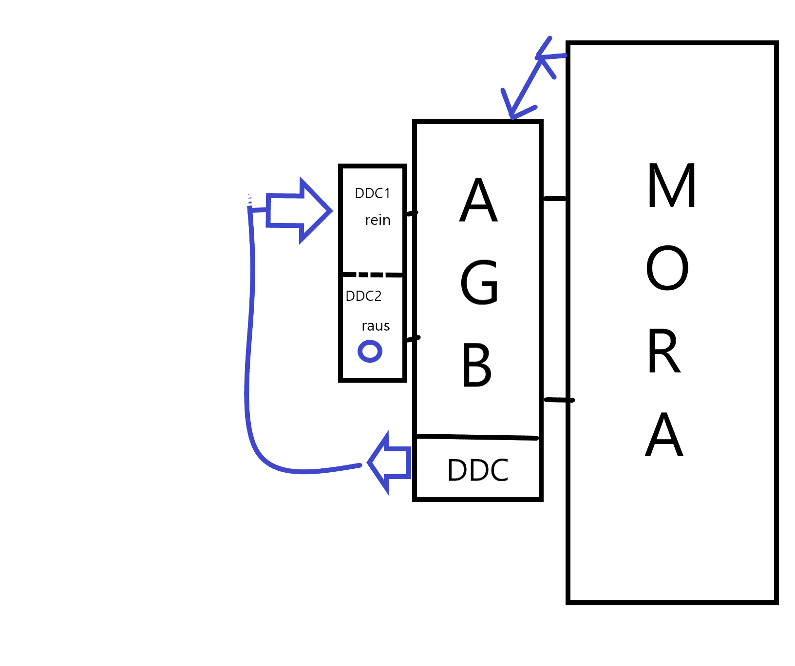

Mal wieder eine doofe Frage.
Möchte ja meinen Kreislauf mit reichlich Schnellverschlüssen um 2 Pumpen erweitern. Eigentlich wollte ich nur eine zweite Pumpe nehmen - die Pumpe aus dem AGB outsourchen und mit den in das Heatkiller Multitop packen.
Dann müsste ich aber zusätzlich noch den AGB wieder umbauen, uns den Standalone Bottem bestellen. Da habe ich mit geadacht was soll der Geiz, und habe mir noch eine dritte Pumpe bestellt, statt den Standalone Bottom" - nach dem Motto "lieber haben und nicht brauchen, als brauchen und nicht haben.
Habe ja einen Heatkiller Tube mit integrierter DDC. Nun möchte ich das Multitop mit dem "Heatkiller Tube Basich Mount" zusätzlich am AGB befestigen. Passt auch von den Löchern für die Schrauben.
Nun mein Frage an die Experten. Kann man so machen, oder gibt das Probleme mit den Pumpen.
Sprich die bisherige Pumpe verbleibt im AGB, deren Ausgang geht dann nach oben weg in das Multitop, und von da in den Kreislauf.
Das Multiop wollte so am AGB befestigen, dass die Pumpe, wo auch der Eingang vom Top ist, davon dann oben sitzt.
Hoffe ich habe mich verständlich ausgedrückt. ^^
Edit: Habe mal meine ganzen PaintSkills gebündelt, und eine massstabstabgetreue, bis ins kleinste Detail stimmige, Zeichnung angefertigt.
Ich bewundere Deinen Mut, diese abartigen Skills so offen zu präsentieren. War direkt am überlegen, ob ich Dich als Art Director engagieren sollte 🤣
Da spricht grundsätzlich nix dagegen, die Pumpen kannste so installieren (hab ne ähnliche Konstellation mit D5Ns), wenn die Multitop Befestigung am AGB so tatsächlich klappt.

Man soll zu seinen Schwächen stehen - aber ich habe auch schon mal Schlimmeres gesehen.
Das sollte von der Montage passen. Die Lochabstände vom Multitop sind identsich mit dem Abständen der AGB-Halterung.
Wird sicherlich allerdings etwas kniffelig die Leitung so zu verlegen.
Meine Bedenken sind eigentlich nur, dass evtl. mal eine Pumpe evtl. trockenlaufen könnte.

Mhh, das Trockenlaufen könnte theoretisch passieren, wenn die DDC unter dem AGB vor dem ersten Anlaufen aller Pumpen ausfällt und nix mehr hochtransportiert wird. Wenn die im Betrieb ausfäält, sollen die anderen beiden ja weiter genug Schwung im Kreislauf haben.
Das (aus meiner Sicht kalkulierbare, bzw. nehme ich es bei mir in Kauf) Restrisiko besteht natürlich schon, da hast Du Recht - könntest Du nur ausschließen, wenn du die beiden doch unterhalb der AGB-DCC montierst.
Alles gut - habe ich auch nicht als ernst gemeint aufgefasst - geschweige denn, dass ich pikiert war.
Beim Befüllen sollte Nichts trockenlaufen. Da ich egentlich immer übern den AGB befüllen - sprich - ich mache diesen voll, und schalte mit einem seperaten Netzteil die Pumpe am AGB ein - das Wiederhole ich solange bis der Kreislauf voll ist. Klappt ganz gut und ich denke das sollte auch dann klappen. Finde das ist eh die einfachste Methode den Kreislauf zu befüllen.
Wo ich halt skeptisch war, war der Fall, den du beschreibst - Pumpe im AGB fällt im lfd. Betrieb aus - oder es gibt ein grundsätzliches Problem bei der geplanten Pumpenanordnung, den man auf den ersten Blick übersieht.
... und unterhalb wollte ich erst - aber irgendwie doof. Evtl. gibt es mal ein Multitop, den mann direkt im AGB integrieren kann.
Hihi ... na denne is ja alles prima :bigok:
Wenn die AGB-Pumpe im Betrieb ausfällt dürfte das nicht mal was machen. Die anderen beiden halten den Kreislauf einfach weiter in Schwung und die ausgefallene läuft dann einfach "leer" weiter mit. Ich hätte eher nur den theoretischen Fall als kritisch eingeschätzt, wenn beim Rechner hochfahren die AGB-Pumpe vorher ausgefallen, bzw. gar nicht erst anläuft.
Dann könnte es im "worst case" trocken für die beiden anderen werden. Ist letztlich nur ein Minimalrisiko & Mini-Zeitfenster ... zumal die Pumpen glücklicherweise so gut wie nie ausfallen :d

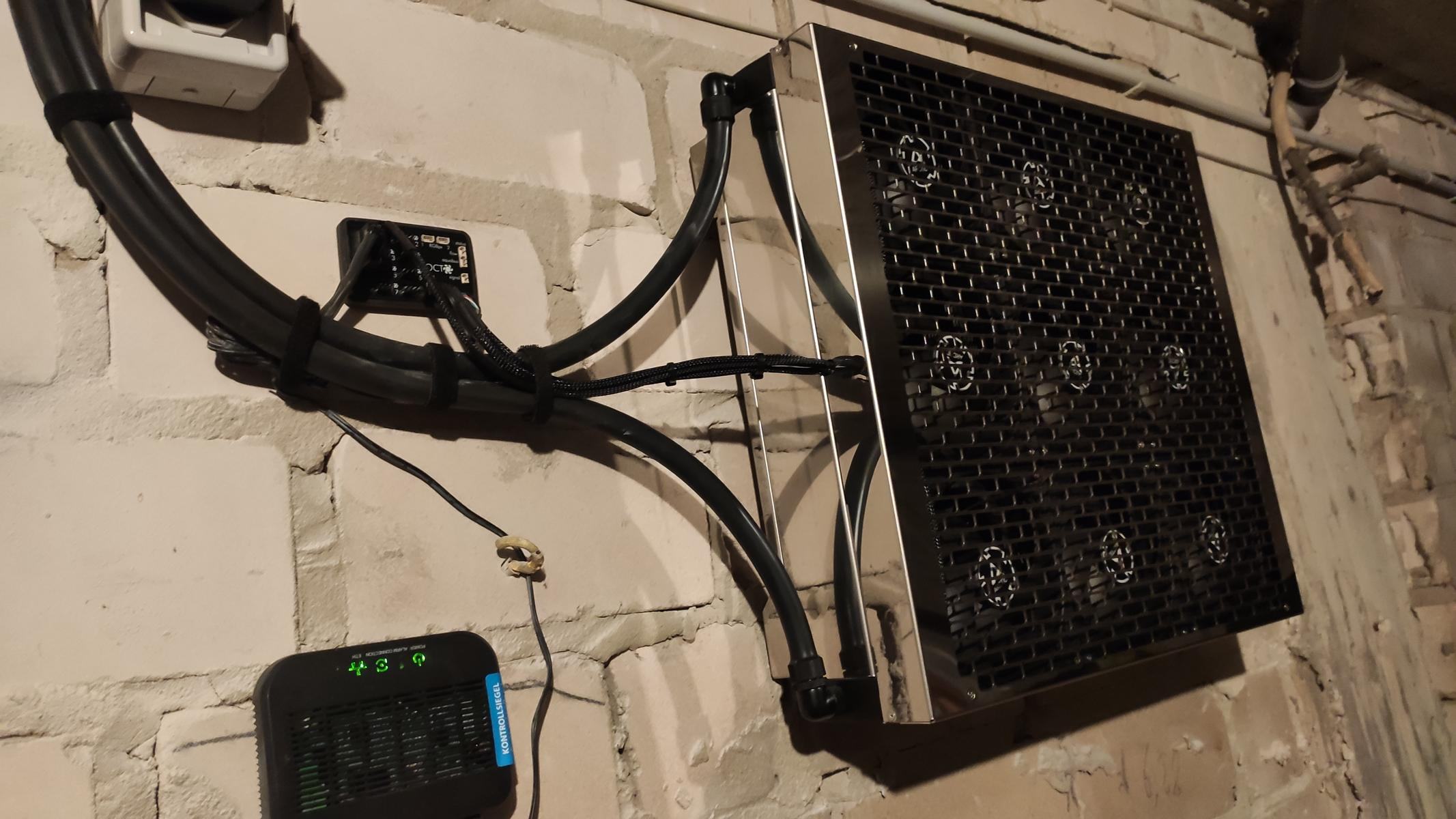

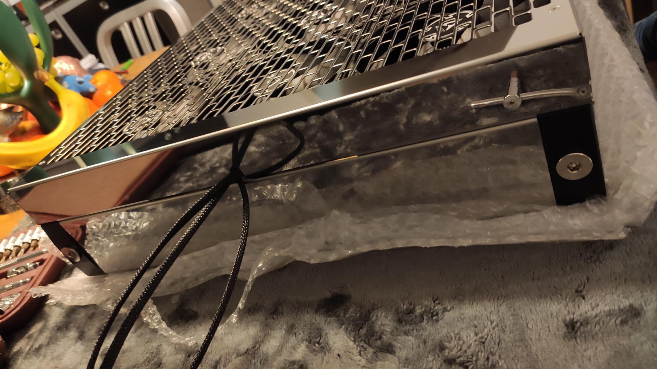

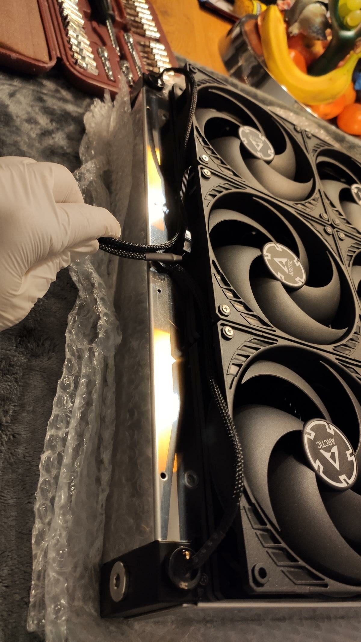

kurzes Feedback zur Lieferzeit von meiner Seite.
Ich habe mir bei Watercool den 420er Mora + Standfuß + 3 Meter EPDM Schlauch am 22.08.21 bestellt. Geliefert wurde am 04.09.2021 - also nach 12 Werktagen.
Lieferung war komplett und alles okay und bereits verbaut:
Mora wird fachmännisch ausgepackt :-D
Geiles Teil... mega schwer... habe mich für die weiße Variante entschieden, weil die an einer Weißen Wand nicht so auffällt...
Kabel Chaos... .. aber am Ende habe ich alle gut gebändigt bekommen.
Die 9x140er Arctic P14-PWM PST Lüfter hängen alle hintereinander - und am Ende an EINEM der Lüfterheader am Mainboard. Laut Handbuch verkraftet das Mainboard an einem der drei Anschlüsse 12 Watt. Alle 12 Lüfter - laut Spezifikation würden maximal 12,96 Watt ziehen - da ich die eh alle nur mit 600 rpm betreibe sollte ich da eigentlich "save" sein.
Da steht er dann...
So siehts mit der Rollkommode davor und dem NCase oben drauf aus.
