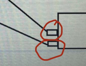

schaut für mich soweit korrekt aus. Zur Leitungslänge: ein paar Zentimeter hin oder her machen vermutlich nicht viel Unterschied. Aber wenn Du Schnelltrenner reinmachen möchtest, dann nur in beide Teilstränge gleichermaßen.
@de89

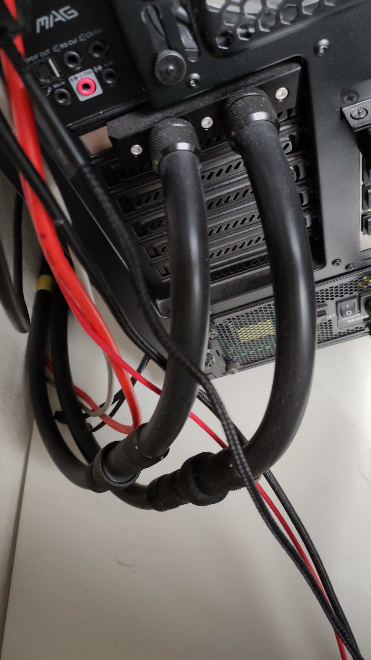

die Schnelltrenner sitzen direkt am PC Gehäuse😊

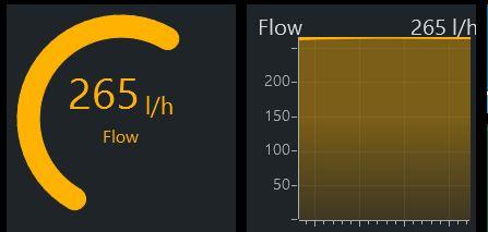

Looks good. I'm curious what the two D5 will bring in terms of flow.
with the two D5s and just the mora, at full speed the flow is very high ~ 350lph +
the plus is that the d5s can be run at very low speeds, and still give exceptional flow.

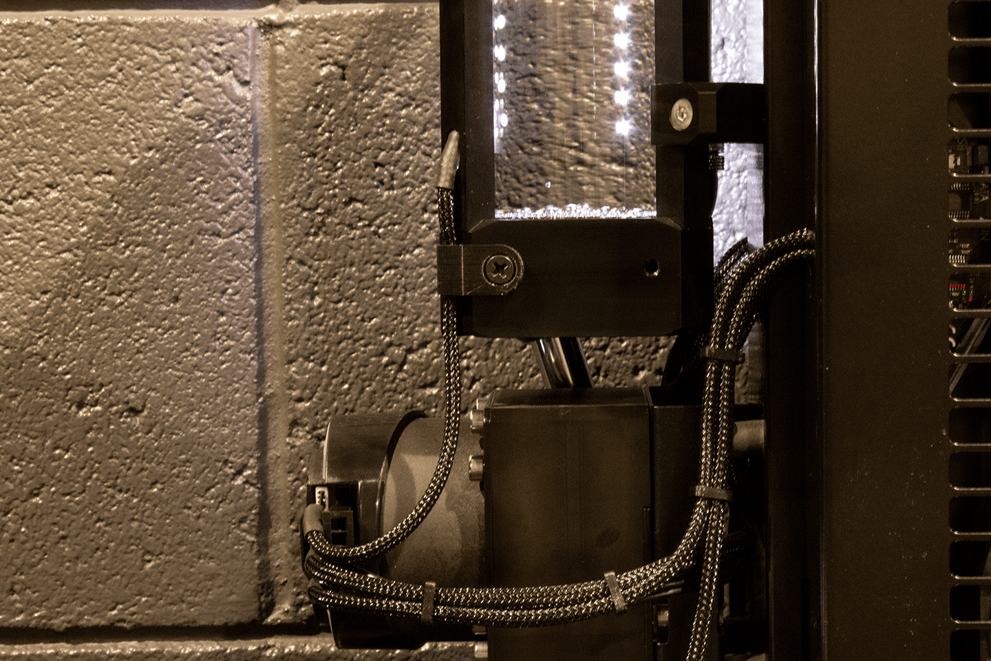

I'm ashamed that new pictures have not been posted since a revision in the wiring was performed, but here is a cable holder for the led strip:

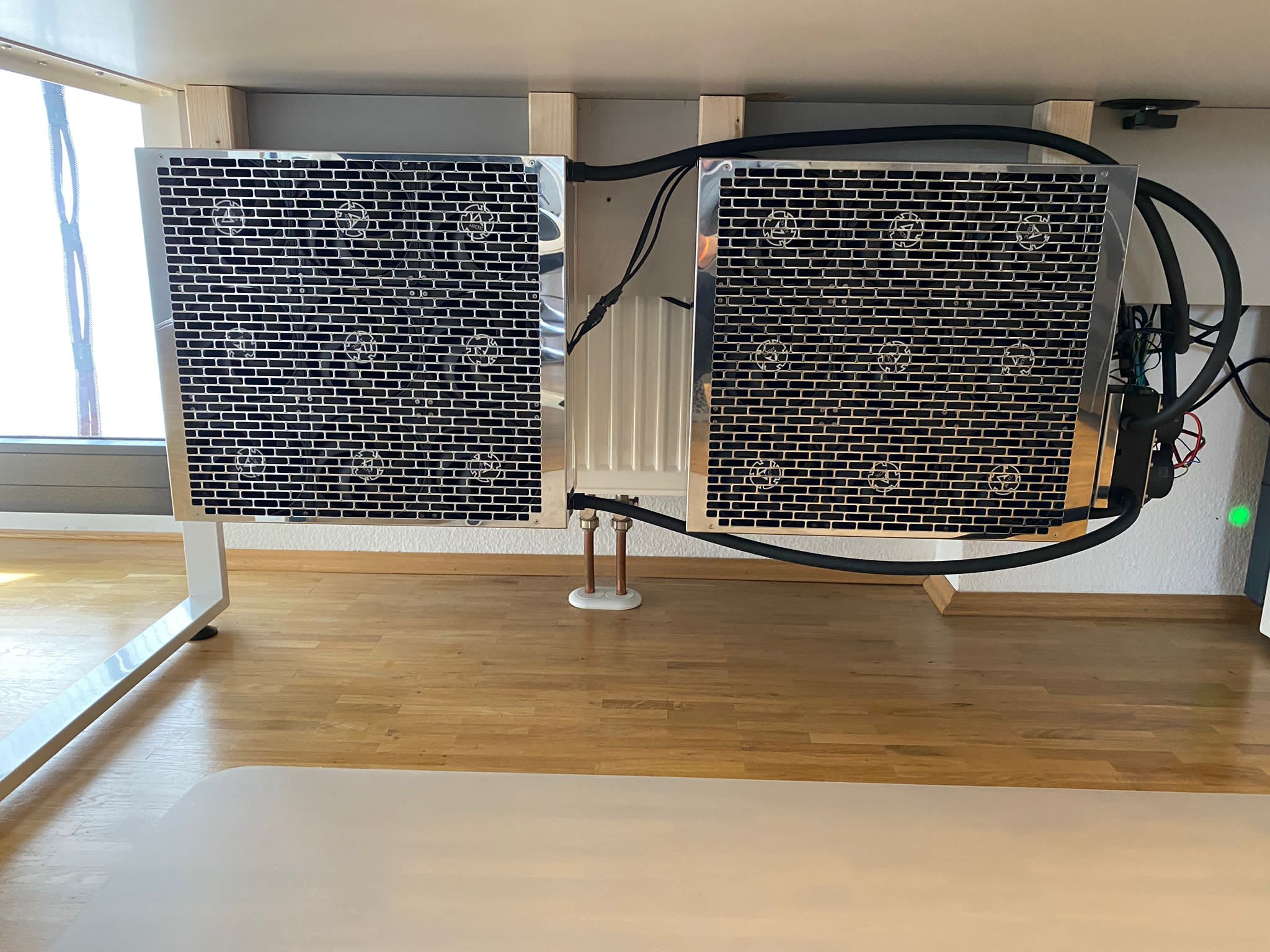

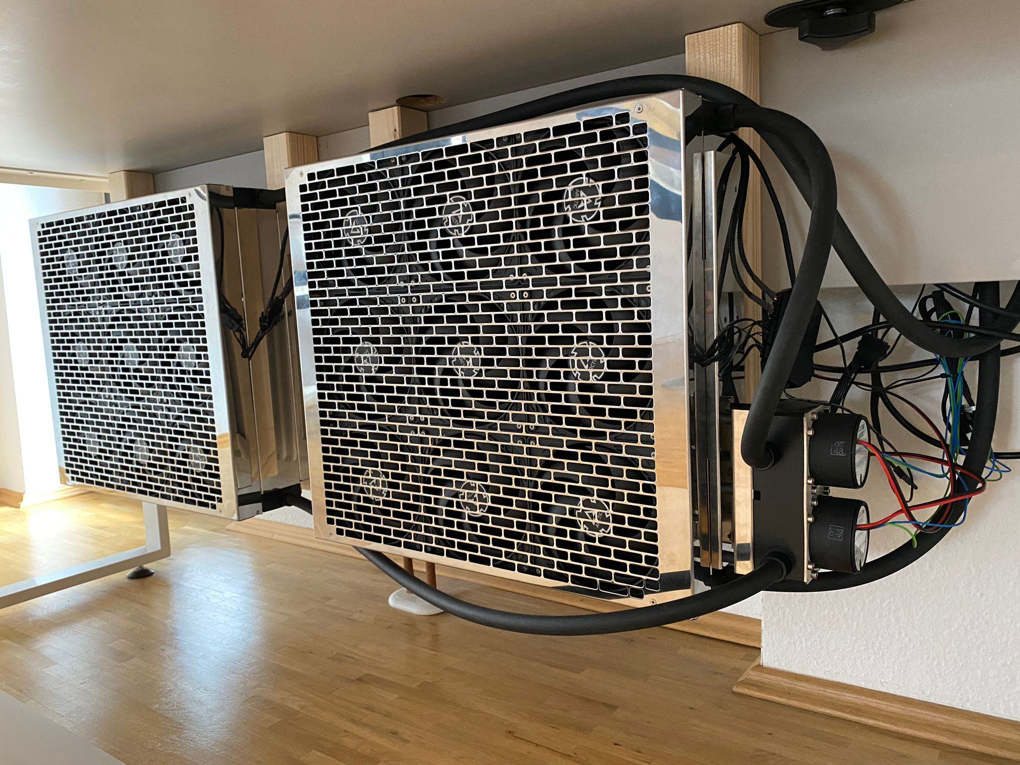

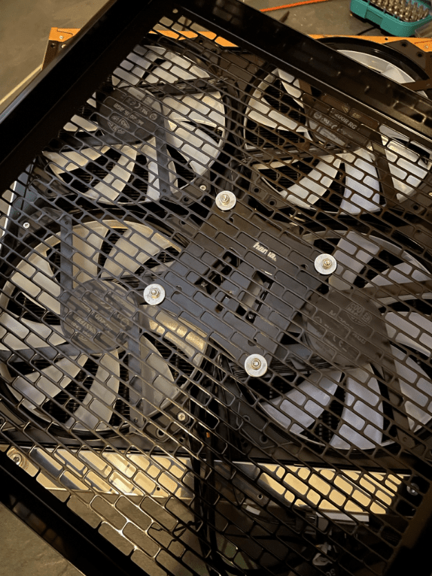

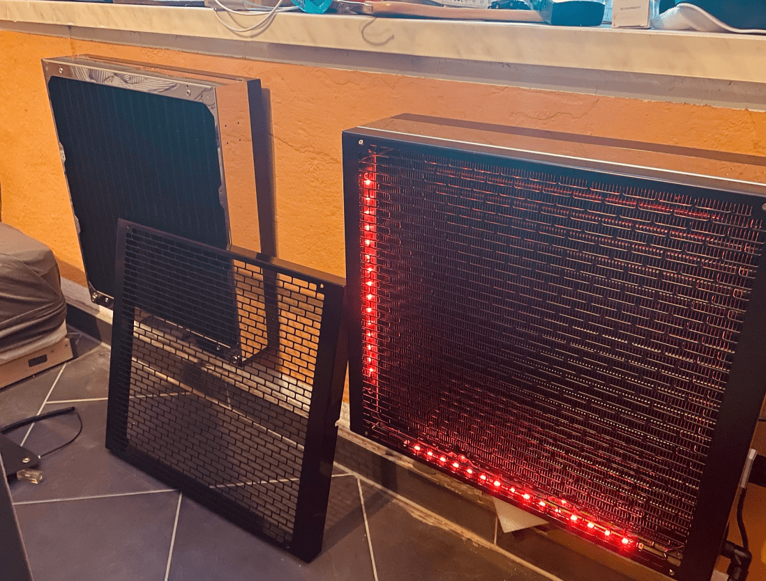

Ich bin gerade am experimentieren mit der MoRa Wandmontage via VESA Halterung zum Einhängen. Der zweite MoRa wartet noch auf seine Montage. Ich will ja gerüstet sein und eine Heizung haben, wenn der Winter anscheinend schon bald da ist:fresse:
Die Beleuchtung habe ich mir bei @catshome abgeschaut (bei ihm sieht es viel schöner und gleichmäßiger aus:()
Kabel, Schläuche uznd alles ist noch provisorisch™.
Mit der VESA Halterung hatte ich mir erhofft, dass es besser aussieht, muss nun aber feststellen, dass die original Halterahmen vielleicht doch cleaner sind:rolleyes:

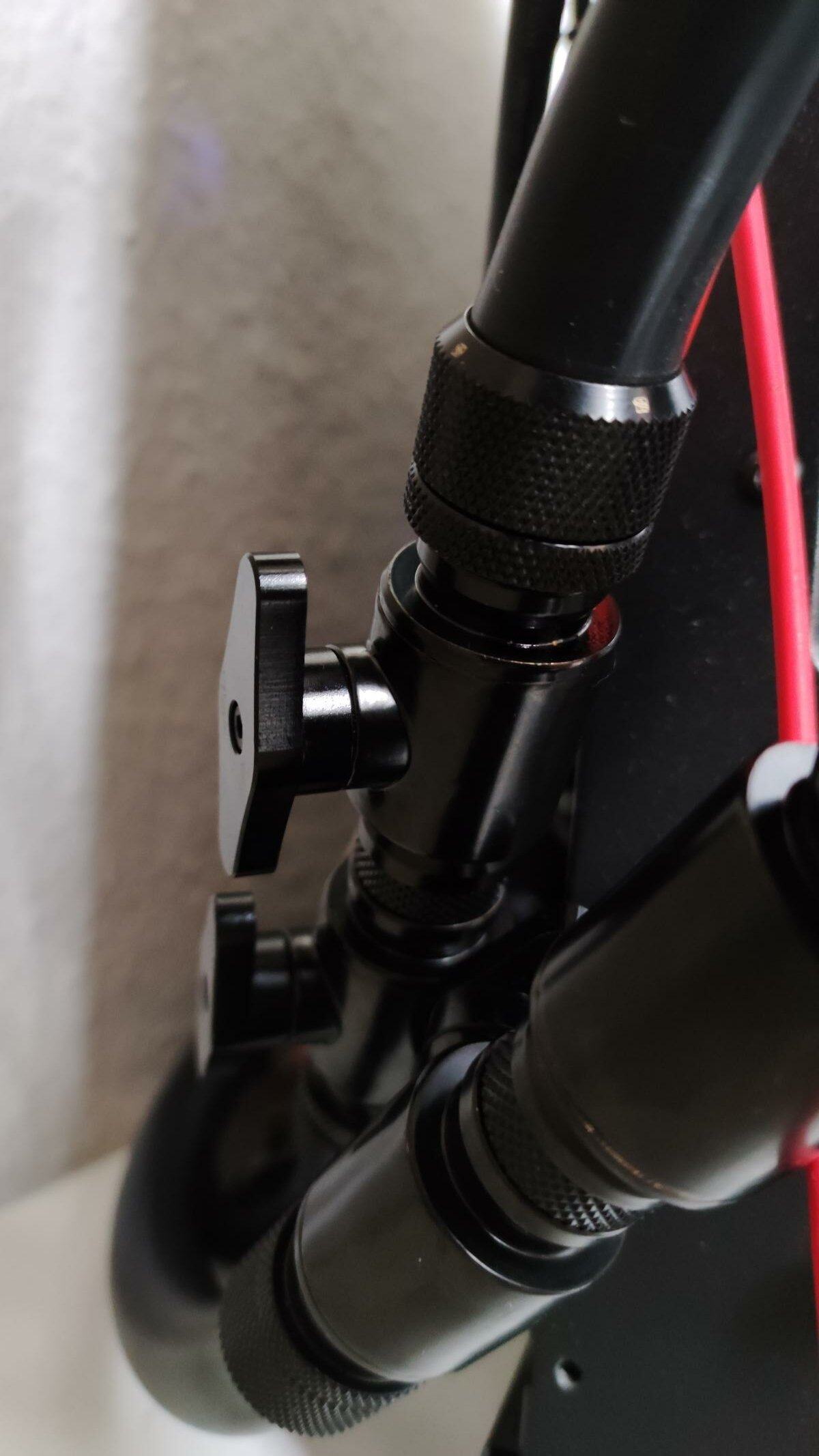

Überlege gerade, ob es durchflusstechnisch besser wäre, anstatt Schnelltrenner Kugelhähne an den Mora anzubringen.
Was meint ihr?
Durchfluss ist natürlich besser, weil wirklich quasi null Wiederstand beim Kugelhahn - da kommt kein Schnelltrenner hin.
Dafür sind Schnelltrenner schon noch wesentlich praktischer. Wenn man eigentlich nie trennt kann man das schon so machen. Wenn ich aber daran denke wie oft ich die Schnelltrenner schon genutzt habe bin ich nur froh dass ich es nicht mit Kugelhähnen gelöst habe...
Den zweiten mal hochkant eingehängt:sick:
Als nächstes teste ich doch mal die original Edelstahlhalterung... Das schwarz-Edelstahl-schwarz mag mir gerade noch nicht so recht gefallen.

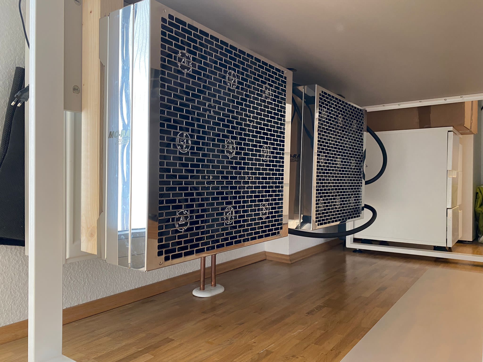

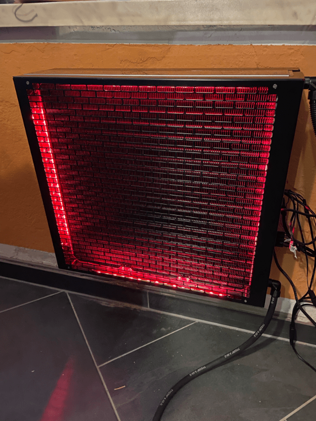

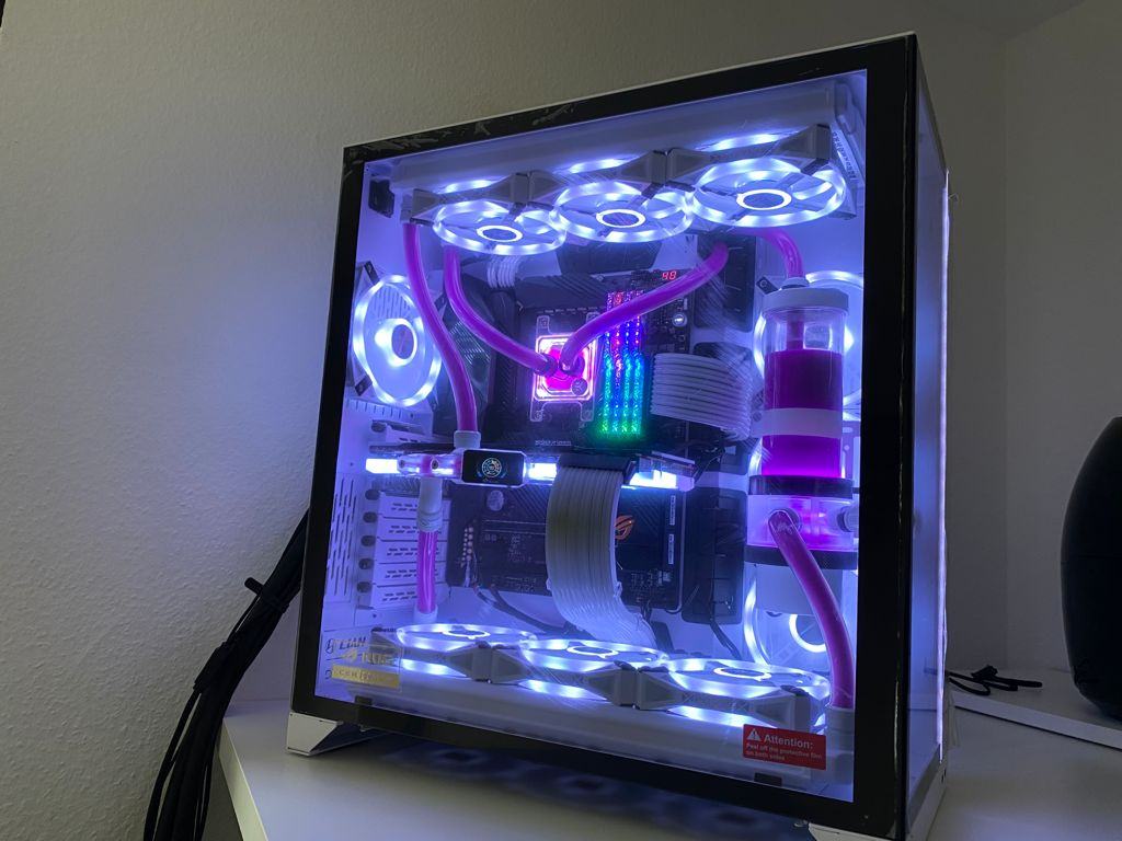

Mora 420 Setup DONE
Wasser Temps sind beängstigend. Druchfluss bei knapp 300l/h mit 3 Pumpen auf 100%
3 Pumpen auf 50%= 150L/H
Wasser Temp bei 23 Grad Raumperatur knappe 25,5-26 Grad bei Cyberpunk 2077 mit einem 5900X und einer RX6900XT nach 3 Stunden.
Lüfter Arctic P14 laufen bei knapp 850RPM.

Ich hoffe, die Lüfter blasen auch brav nach hinten, um den Heizungswasserkreislauf aufzuwärmen? :d

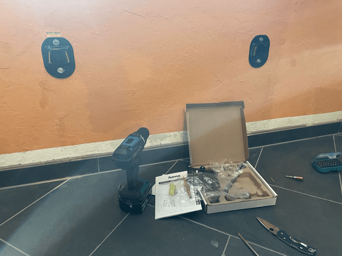

Gefällt mir sehr gut! Ich glaube, du hast da möglicherweise meinen Basteltrieb geweckt...
Wie hast du die Holzbalken befestigt? An der hinteren Schreibtischblende? Und mit wievielen Schrauben?
Habe 54x54 Kanthölzer genommen, um auch einen Abstand zwischen Tischrückwand und Radiator zu haben. Die Kanthölzer habe ich mit jeweils 3 Schrauben an der Schreibtischrückwand befestigt.

Elektric Purpel von Ek ? Wenn ja wirste bald sehr viel Spass mit der Brühe bekommen. Schönes Build übrings
Soll doch sowieso jährlich gewechselt werden. In meinem alten System hatte ich diese auch. Hatte nach nem Jahr keine Probleme.
Ich hoffe das war kein Einzelfall, dass der erste Liter in meinem alten System keine Probleme gemacht hat.
2 Wochen fing das zeug an zu Flocken. Dachte erst an einer Schlechten Charge. EK geschrieben , bekam zwei neue Pullen. Gleiches Spiel nach 3-4 Wochen . Das zeug ist einfach nur piepppppppppppp. Das Zeug hat sich überall festgesetzt. Höllen Arbeit es wieder los zu werden.
Im Kreislauf paar Moras , paar Pumpen , einen Aquacomputer Kryos Next Vario Nickel , Byski 6900 xt Fullcover und Ek Schraubis , AGB Aquacomputer Aqualis XT Nano. Schlauch Watercool EBDM Black
Momentan gar nix , da ich auf CPu und Board warte, wegen meiner Fahrlehrerprüfung. Kommt aber nur noch Aquadest mit Inno und einen schluck Glykohl rein , damit hatte ich 20 Jahre keine Probleme
Nein leider nicht . Ich suche noch. Aber wenn ich nix finde , werde ich mit Beleuchtung arbeiten. Alles was nach Violett oder Pink aussah flockt irgendwie nach einiger Zeit.

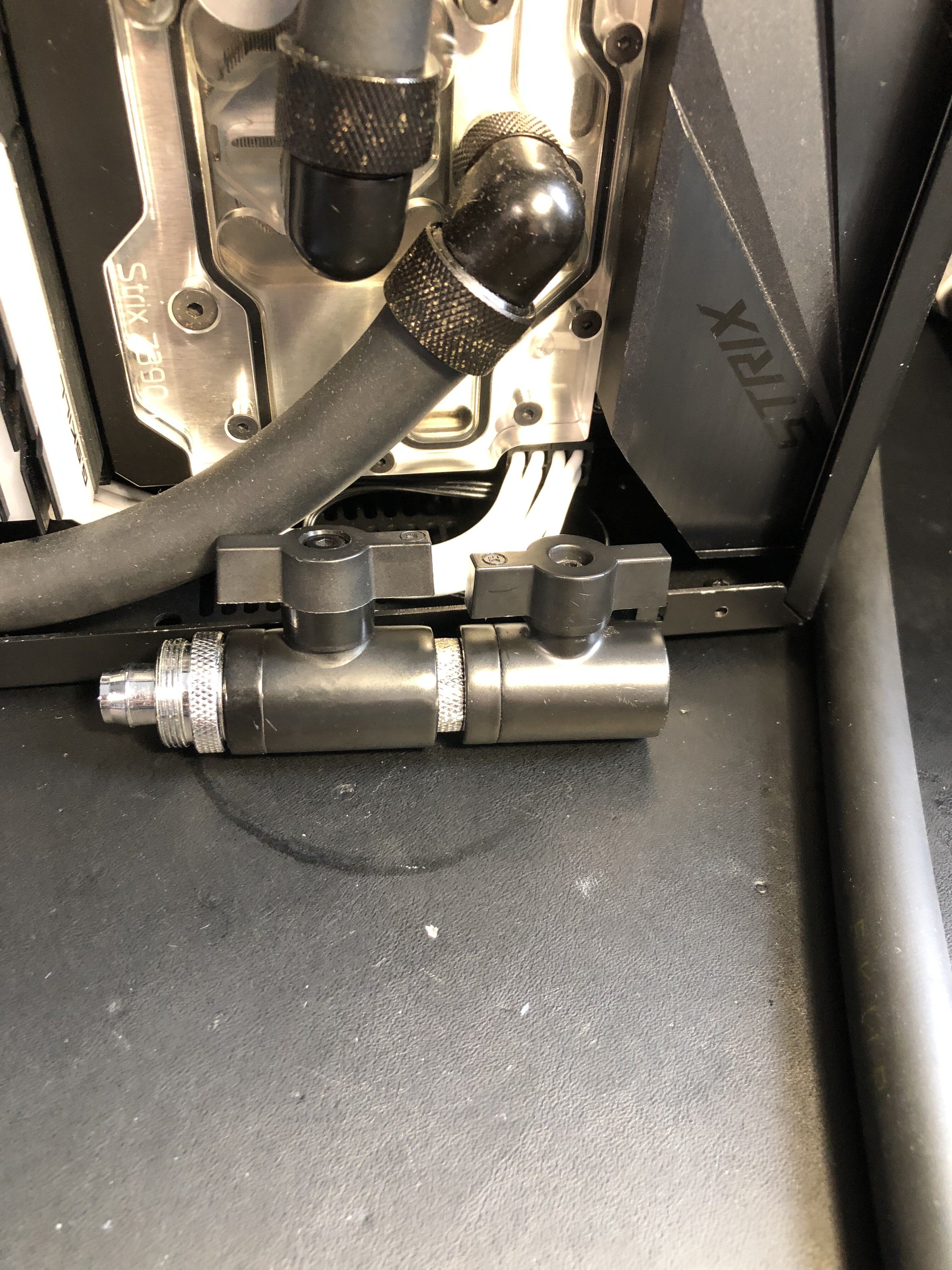

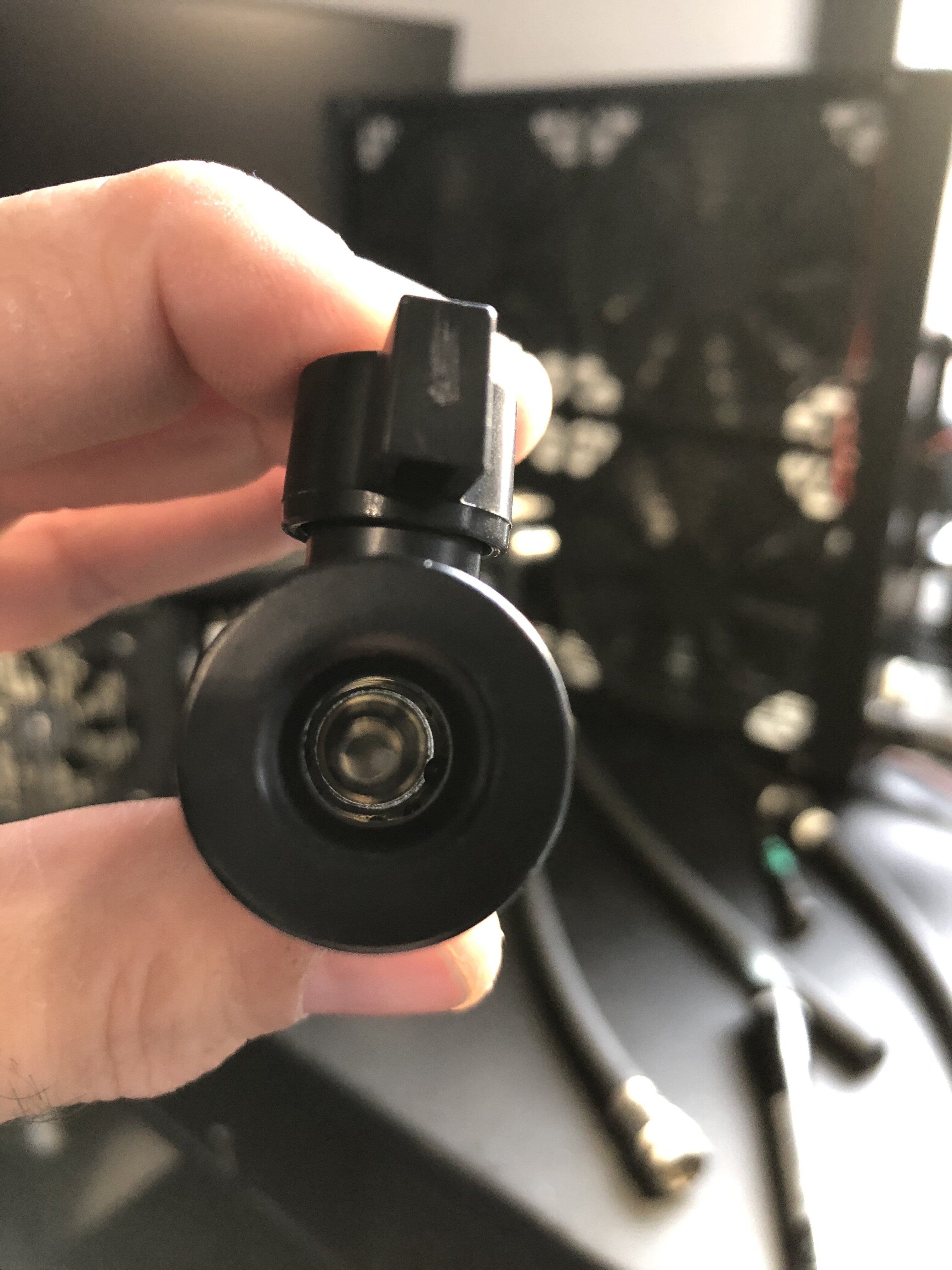

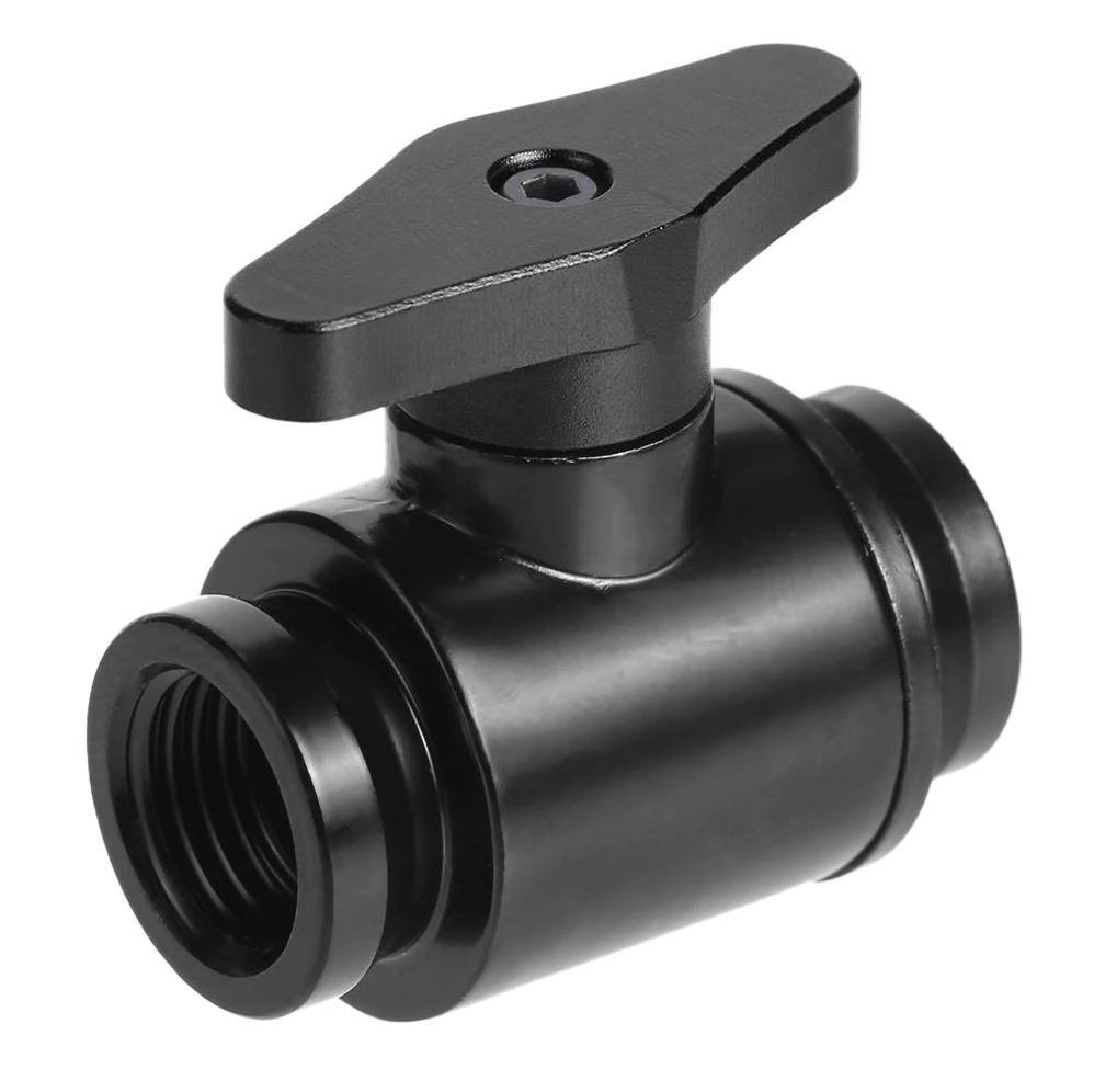

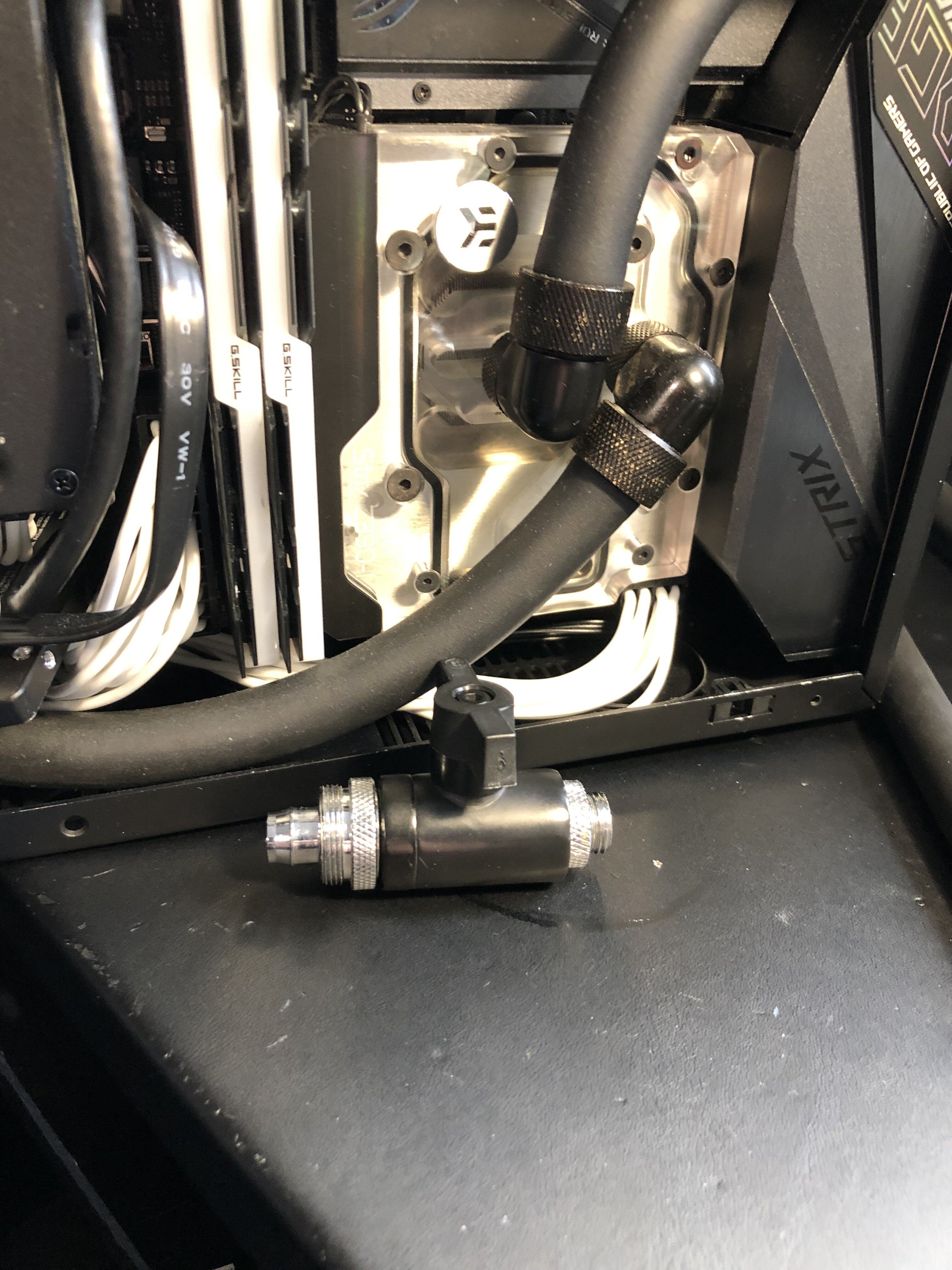

Ich habe von Schnelltrennern auf Kugelhähne gewechselt und bin damit sehr zufrieden. Einfache Ware von Aliexpress aber funktionieren 1A. Ich muss aber sagen das ich meinen Kreislauf nicht oft auf und zu mache. Wenn man wirklich ständig bastelt dann sind Schnelltrenner bestimmt bequemer. Mir ging es halt um max. Durchfluss ohne Restriktionen.
Lustig…hatte gestern die gleiche Idee😀
Der Post ist eine Seite vorher.
By the way…
Was hat es durchflussmäßig gebracht?
