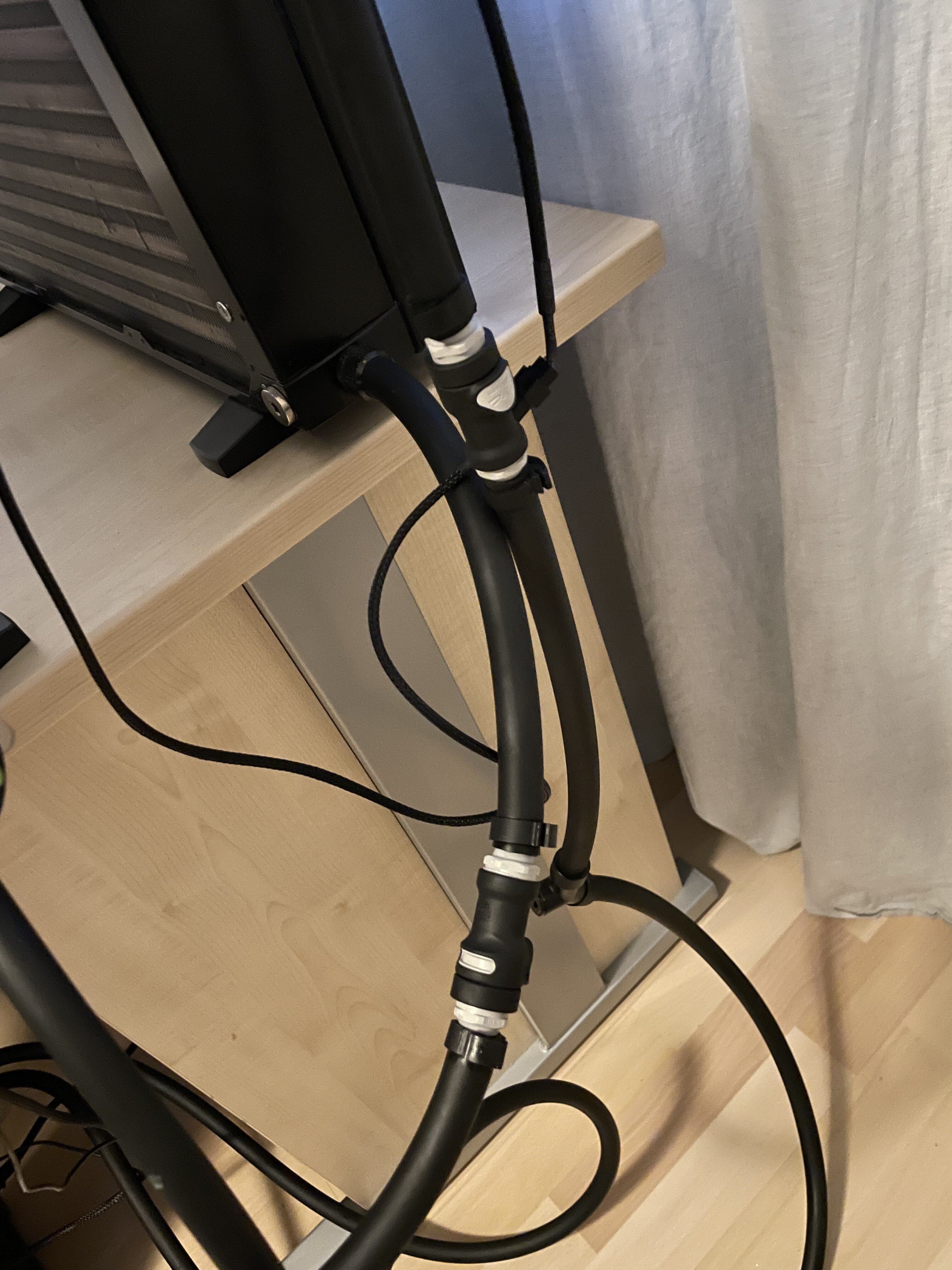

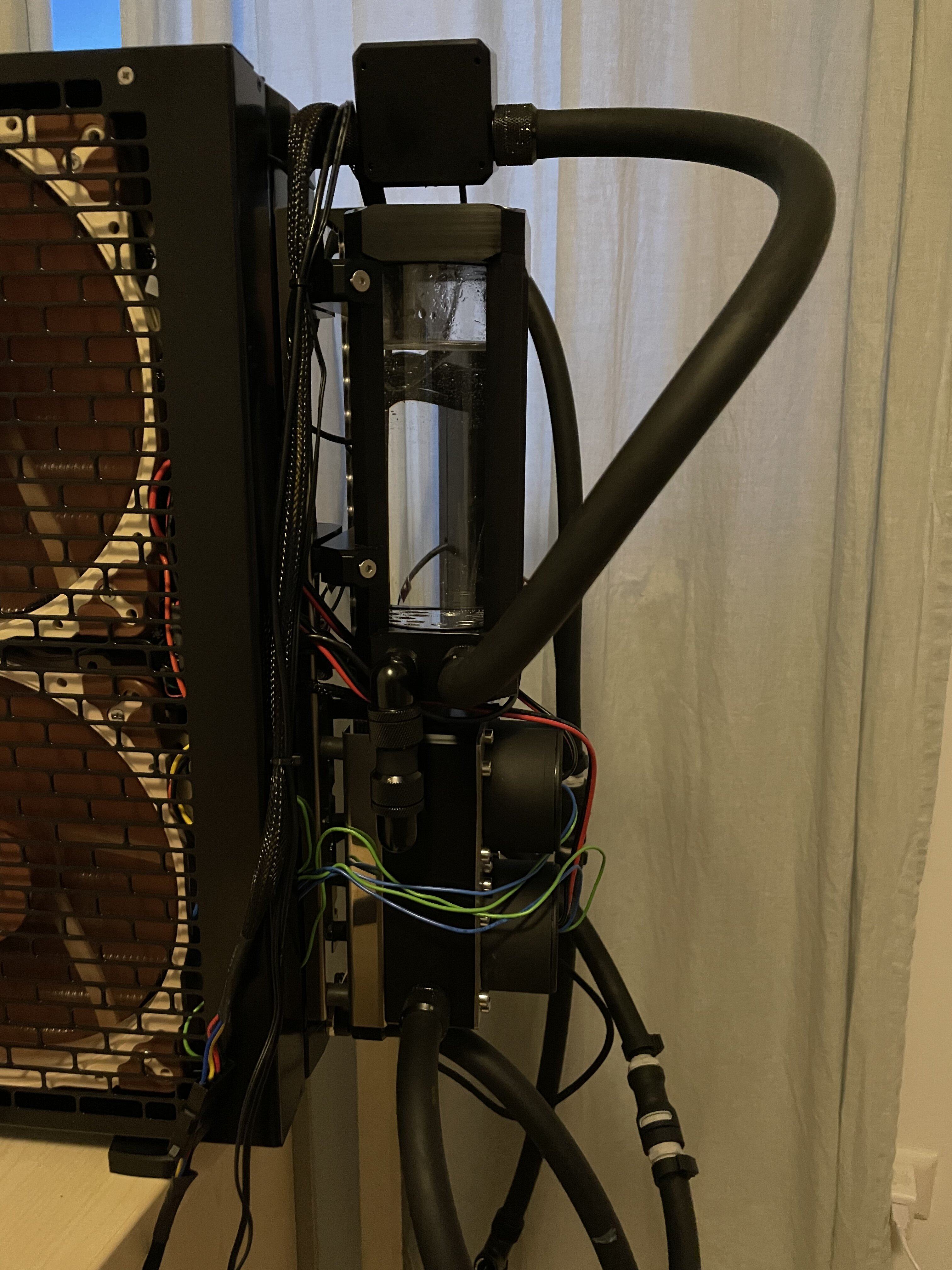

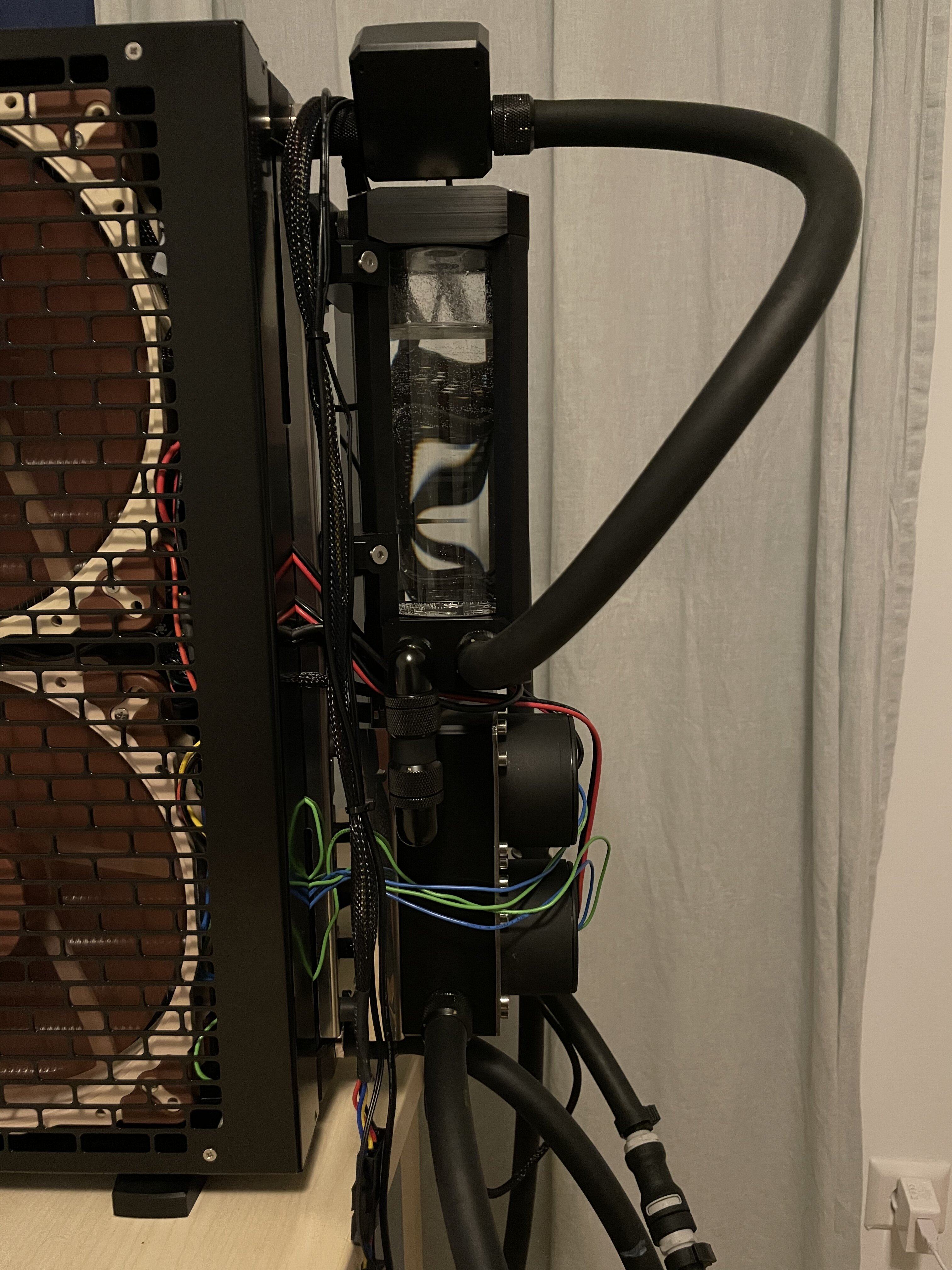

Ich werd verrückt, jetzt ist es seriell, aber trotzdem nur 100Liter bei 100%. Bei 50% sogar nur 22Liter.Brauch nochmal Hilfe.

Ich werd verrückt, jetzt ist es seriell, aber trotzdem nur 115Liter bei 100%. Bei 50% sogar nur 30Liter . Brauch nochmal Hilfe.
Seriell ist immer restriktiver (weniger Durchfluss) als parallel 🙂

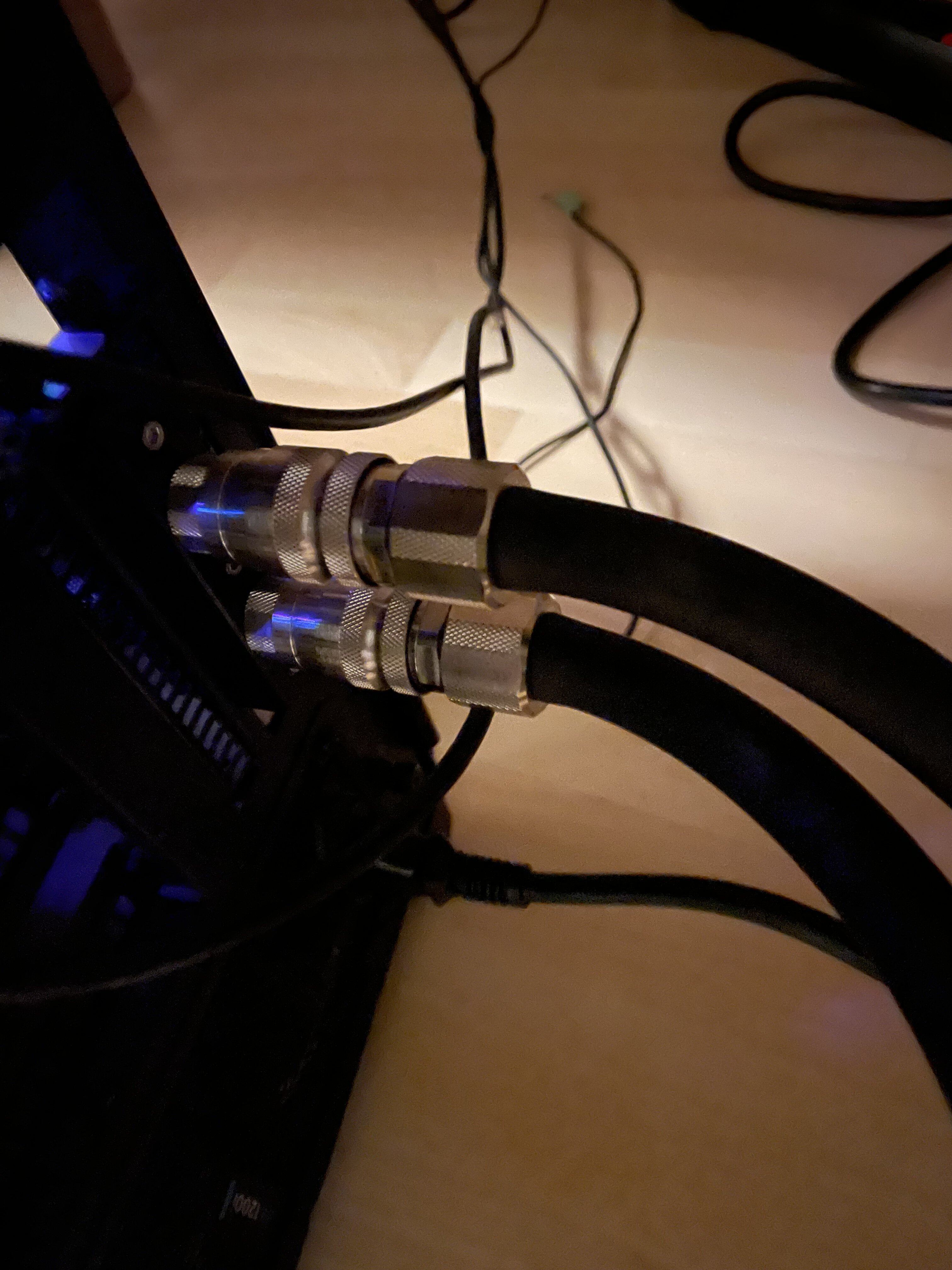

Und Schnelltrenner neigen zu einer extremen Durchflussreduktion 😅
Naja ich komme von einem Mora mit einer Pumpe auf 170Liter, zwei Mora mit zwei Pumpen auf 90-100Liter. Da muss doch irgendwas nicht passen.
Es wird aktuell nur die CPU damit gekühlt. Schnelltrenner habe ich zwei QD3 Koolance Silber und zwei CPC.
Ich habe die beiden Pumpen und den Quadro über ein Molex mit Y Adpter angeschlossen, kann es daran liegen? Vllt sind drei Komponenten zu viel.
Da muss der Fehler beim zweiten Mo-Ra liegen... Hast du ihn vorher ordentlich durchgespült? Was für einen Durchfluss hast du, wenn nur die beiden Mo-Ras miteinander verbunden sind? Der PC also überbrückt ist.

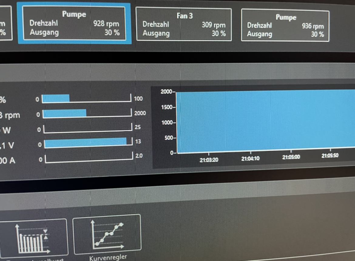

Bei 30% habe ich ~900rpm durchfluss wird mit 0 angezeigt, muss also unter 40 liegen.
Durchfluss wird durch ein High Flow ermittelt.

Ich seh gerade erst Dein Aquasuite Bild - Deine D5 Pumpen laufen bei 30% nur mit etwas mehr als 900rpm?
Bei mir mit 27% auf etwa 2850rpm. Sicher, dass da In/Out passt?

Jap, da stimmt eine Einstellung nicht. 30% ist doch etwas wenig für die Pumpen. Die zugehörige Drehzahl ist unterschiedlich, je nach verwendeter Pumpe und Hersteller.
Ja aber was? Die Pumpen sind beide von WC in der PWM Versionen. Es muss ja scheinbar an der Stromzufuhr liegen, da 30% 900rpm unterirdisch sind.
Du hast sie doch ans Quadro angeschlossen, oder? Dann schau auf die Oberfläche unter Lüfter und dreh die Drehzahl hoch. Von Watercool kommt mit der Drehzahl und 30% hin, das machen meine auch ungefähr, sind auch die WCP D5. Dann liegt es auch nicht an der Stromzufuhr. Meine beiden Pumpen und das Quadro laufen auch über einen Molex Strang vom PC.

Schade, habe jetzt echt auf die Stromversorgung getippt. Dann kann es ja nur noch der eine CPC Schnelltrenner sein, denn den habe ich erst seit der zweite Mora da ist. Der ist einer aus der 1.Revision, da gibt es ja auch eine Flussrichtung zu beachten.
Die CPC sind richtig angeschlossen, das passt.
