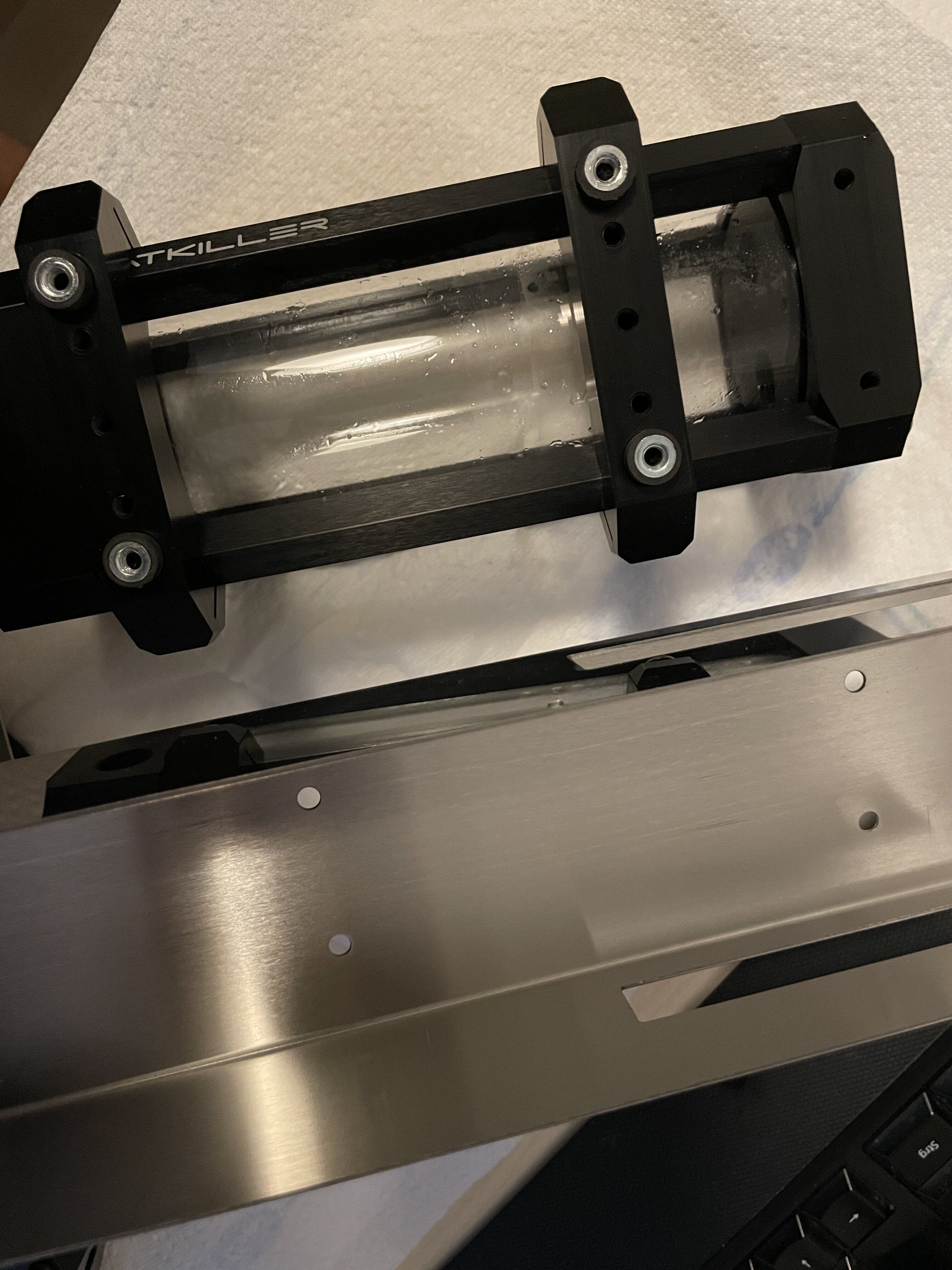

Wieso passt die Tube 150 nicht an die Dualtop Blende?
erledigt:)
