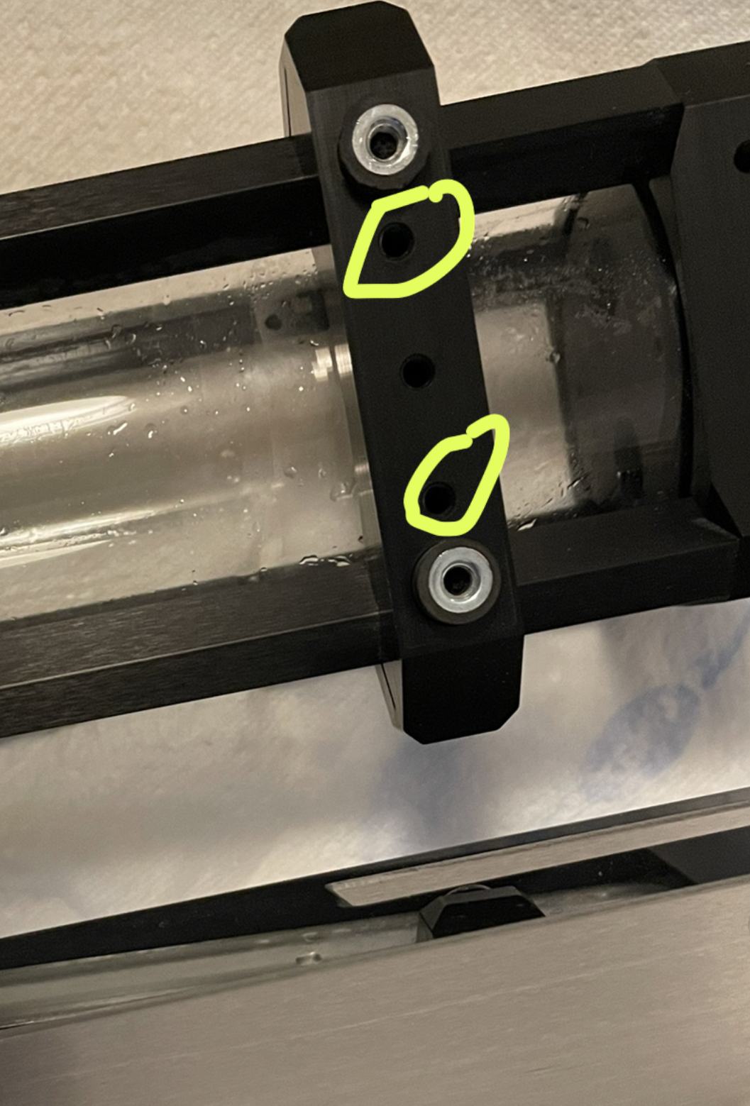

Die Heatkiller Tube hat 4 Gummipuffer, diese passen vom Lochabstand nicht an die Dualtopblende. Wie kann ich die Gummipuffer umsetzen?
Gar nicht, die musst du rausschrauben, die brauchst du für die Montage nicht. Die Pumpen sind über die eigene Halterung entkoppelt.
So sieht das bei mir aus:
Einfach rausdrehen 😅. Der Anfang ist etwas schwerer, da musst du etwas mehr Kraft aufbringen, dann geht das aber auch. Die sind mit einem Gewinde versehen.

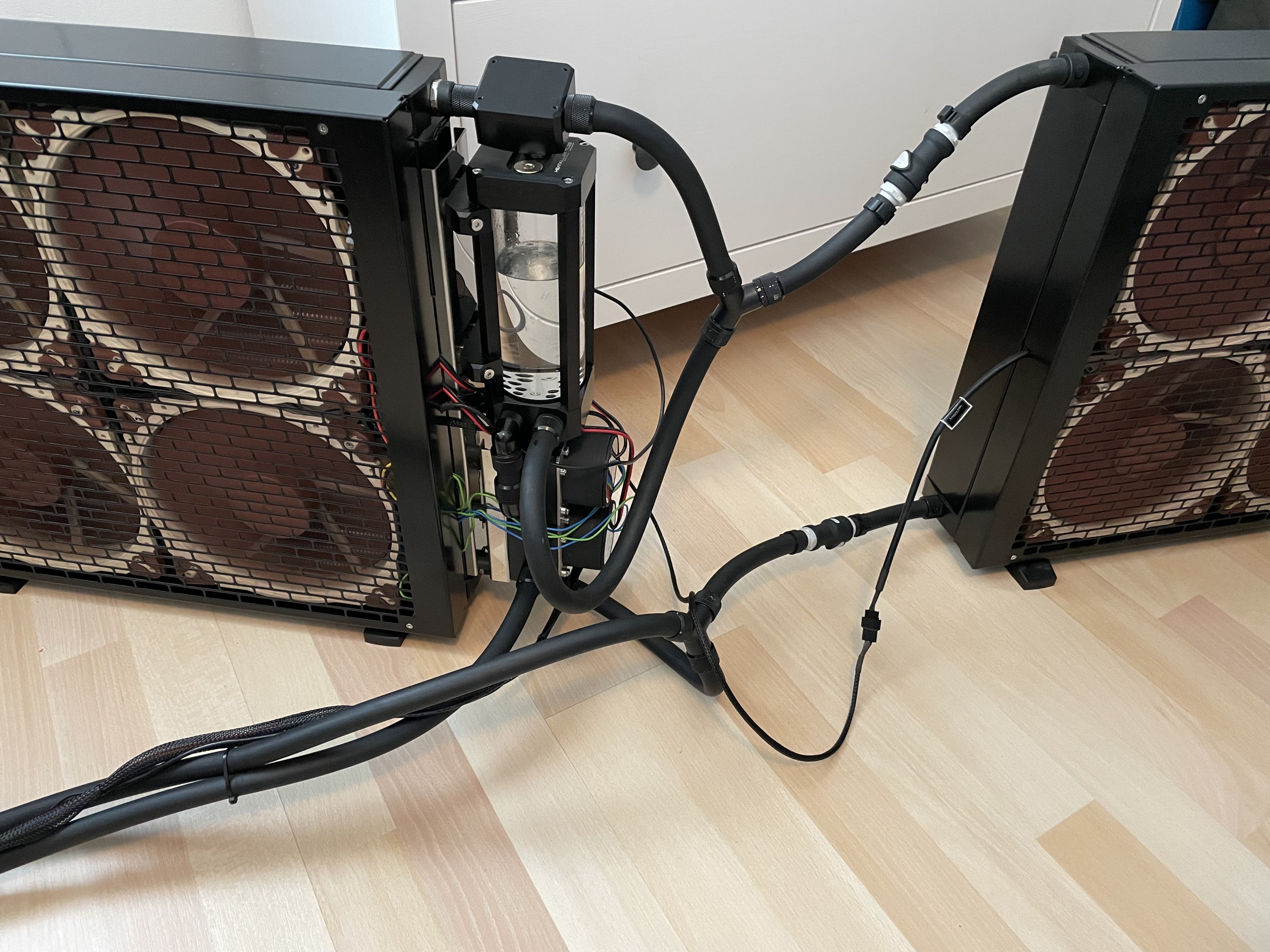

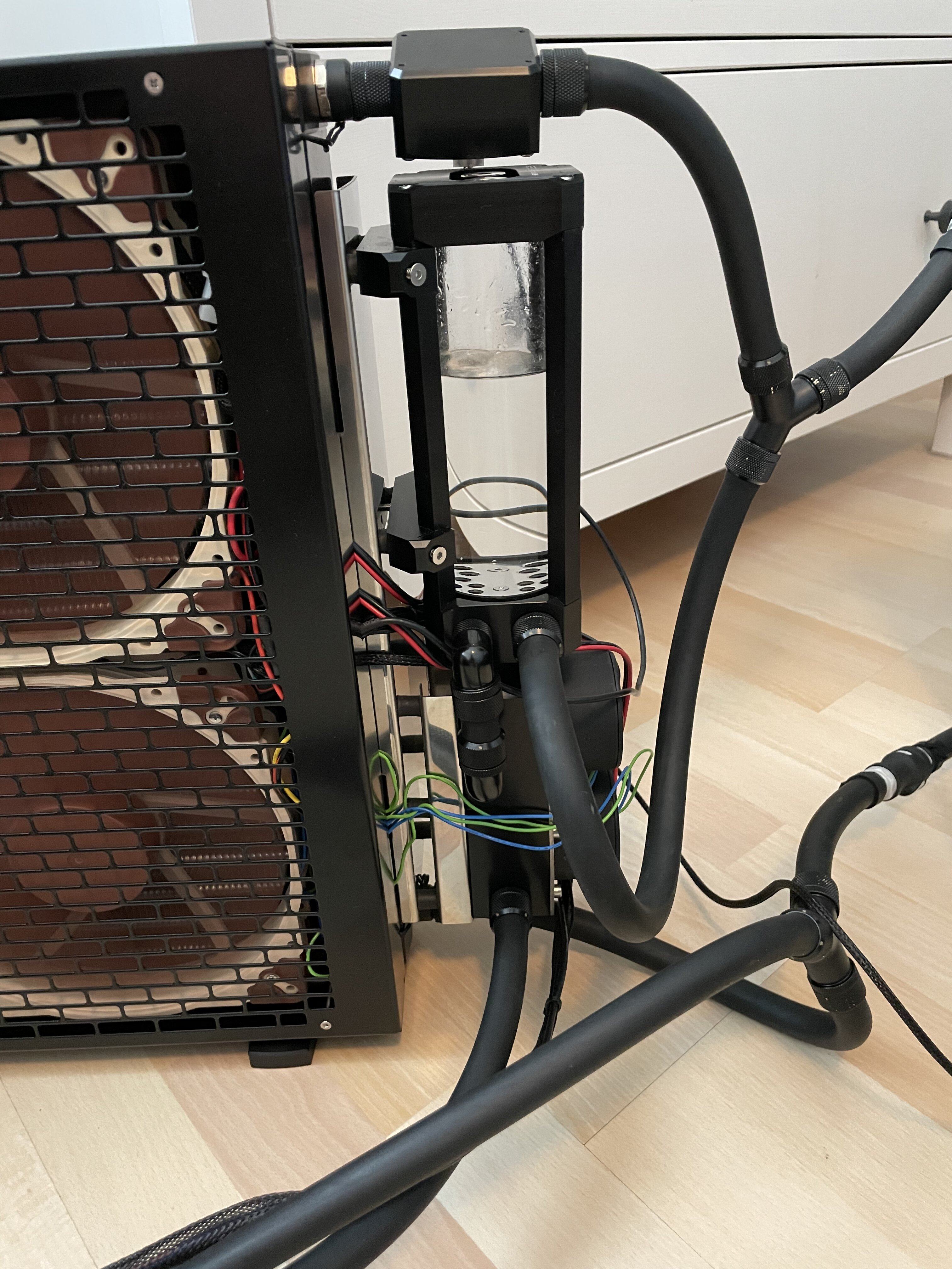

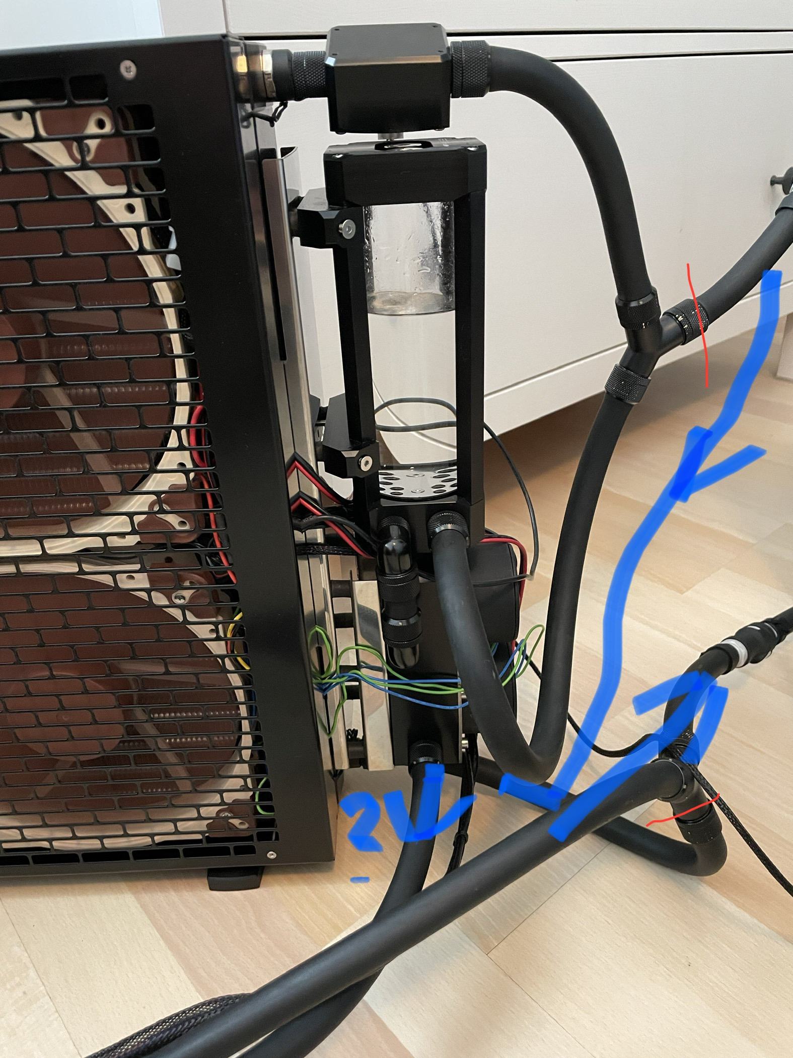

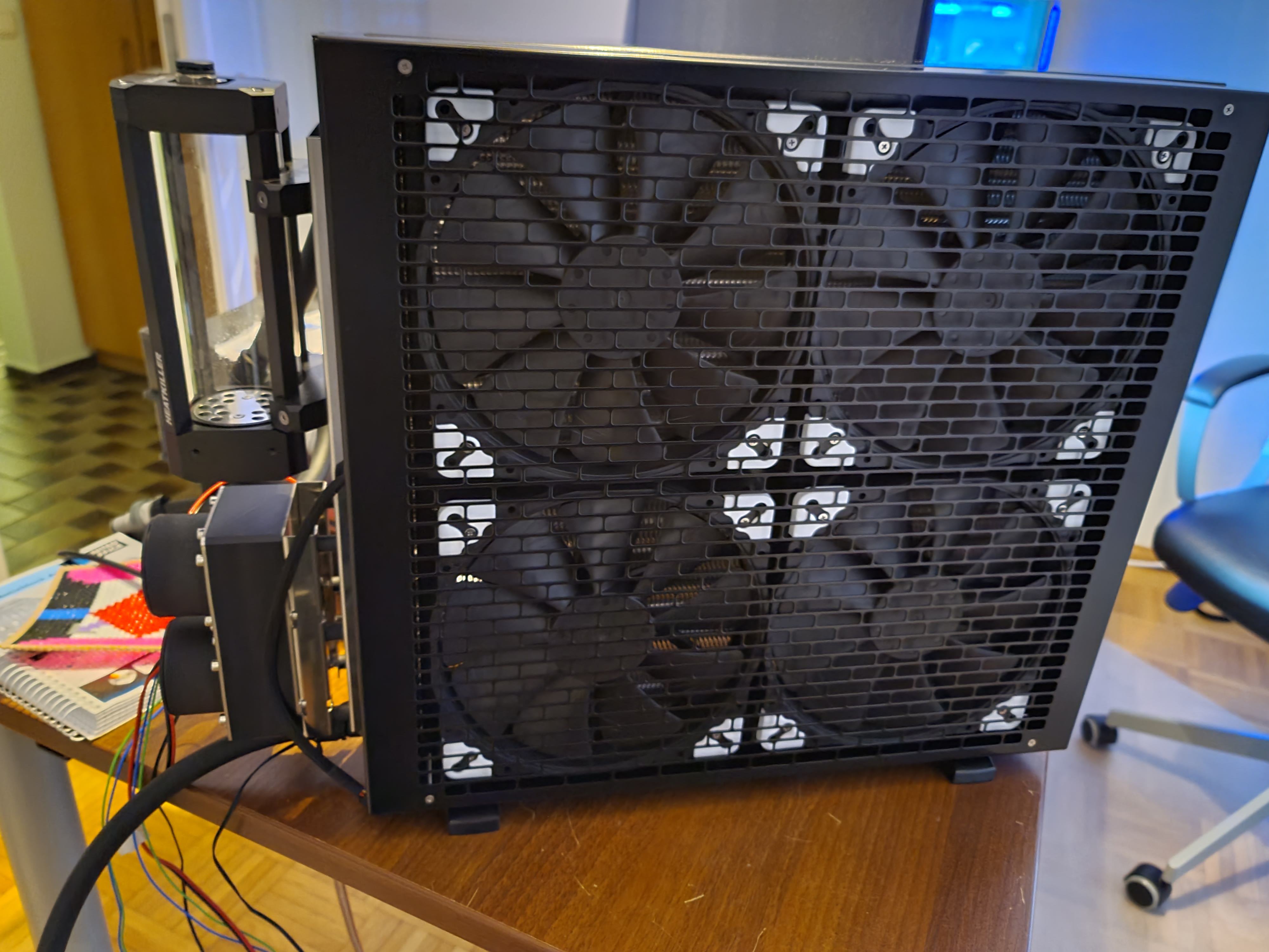

So, ich habe heute auf das Dualtop umgebaut. Zwei D5 von Water cool. Zwei Mora 420. Vorher hatte ich mit einer Pumpe und einem Mora 175liter auf 100%. Jetzt sind es 90Liter mit zwei Pumpen und zwei Mora.
Was läuft hier falsch? Wenn ich den einen Mora ( mit den EK CPC) abhänge habe ich 230 Liter, was ich immer noch zu wenig finde.
Ich vermute ich habe die Verschlauchung falsch ausgeführt, ich sehe aber den Fehler nicht 🥸

Warum hast du die Moras Parallel angeschlossen?
Geh doch von Mora 1>Mora2>Rechner
Naja ich schätze mal das liegt an diesen Y-Steckern. Da wo du nur 90 L/h könnte es ja daran liegen das dein Durchflussmesser an dem Mora links weniger Durchfluss hat als der Mora rechts den du nicht misst. ( da hier durch den Messer mehr Widerstand vorhanden ist). Und ja das zwei Pumpen nicht einfach das doppelte leisten ist meine ich auch normal, du hast da immer Verluste. Vorallem ich nehme an du hast bei der Messung dann einfach die Schnellkupplungen nach dem Trennen des zweiten Moras zusammengeschlossen ? Dann hast du da auch noch nen parallelen Kreislauf was die Messwerte verfälscht.
Einfach die Moras in Reihe schalten wie Dijati schon sagt, dann sollte es besser aussehen.

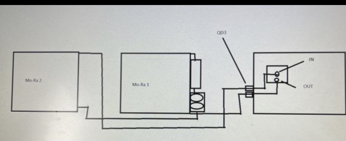

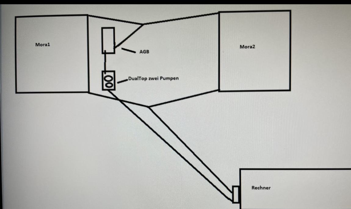

Danke euch.
Soll ich es so machen, oder gibt es nen besseren Weg?
Kann man machen, besser wäre es vom PC in Mora 2 dann in Mora 1 dann durch AGB/Pumpen und dann wieder in PC.
So hast du dann bei der Pumpe die geringste Temperatur, aber selbst nach einem Mora sollte die schon gering genug sein ... daher. Beides möglich.
Danke für dein Input.
Wenn du Zeit hättest, magst du mir das mal aufmalen, mit paint?☺️

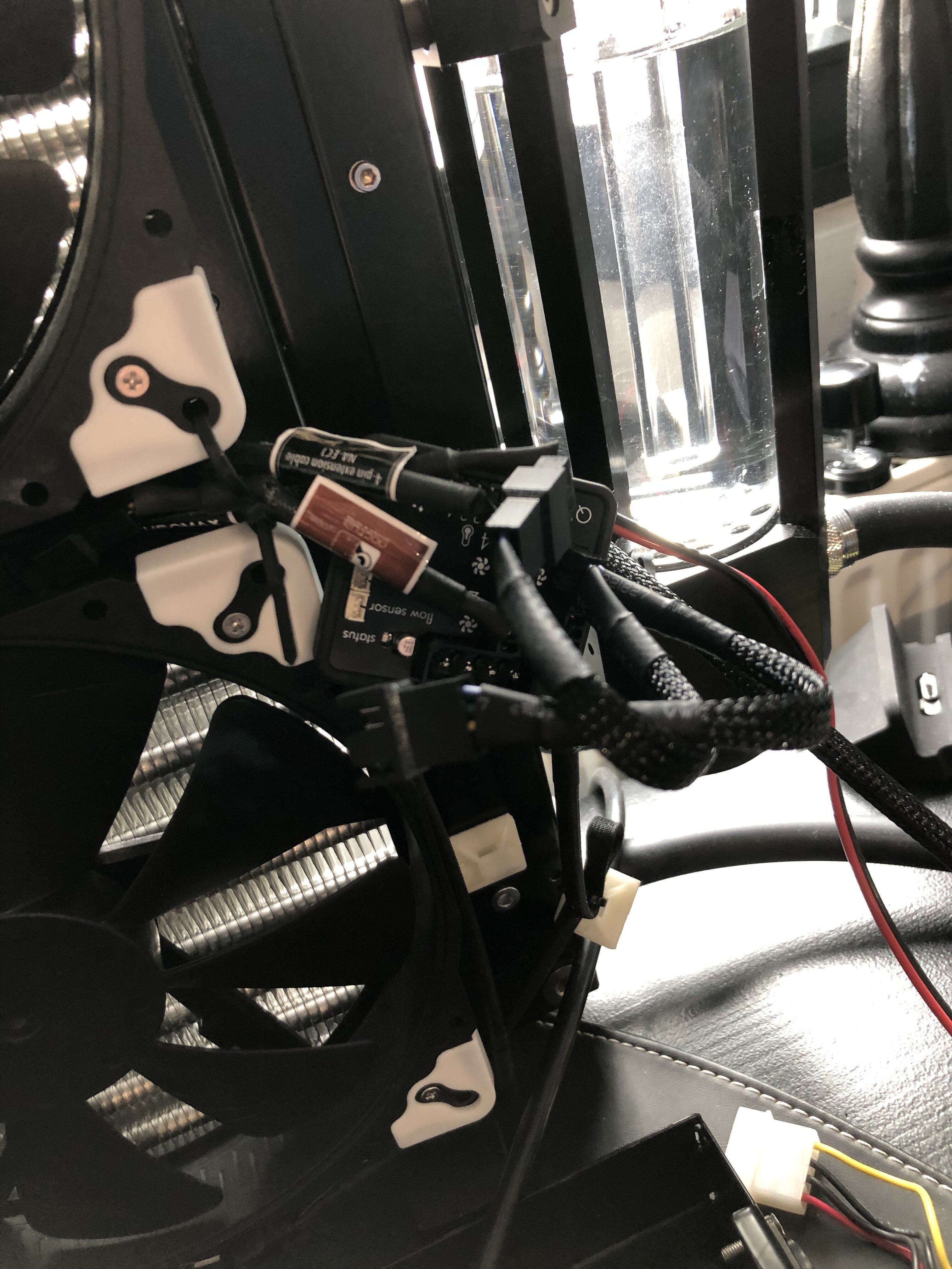

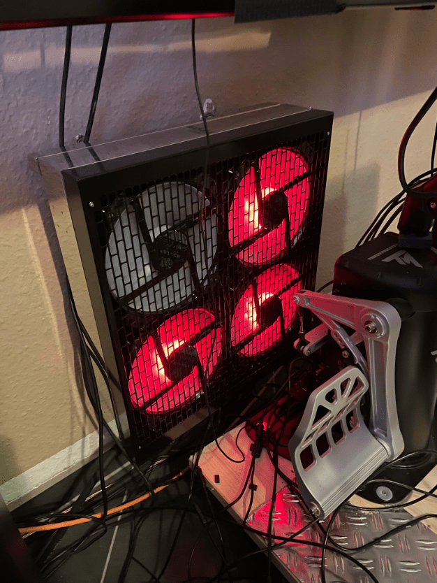

Hab meinen Moravec vorübergehend an 2 Haken aufgehängt, die schon an der Wand waren. Kabelchaos bitte ignorieren, hier ist gerade Umbau angesagt:hust:
Der gewinkelte Schwarze ist für den Quadro, damit der unter dem Rahmen vom Mo-Ra besser platz hat, der weisse Molex ist wohl für die Pumpe.
Aber k.A. wo der 4 Pin PWM hin kommen kann.
Ist auf den Bilder auch schlecht zu sehen.
Ich habe bei mir zum Mo-Ra Molex gewinkelt (Quadro/Octo), Sata (Pumpe/ RGB), USB mal sehen wofür.
Anderes Ende PC hat Molex und USB 9 Pin intern.

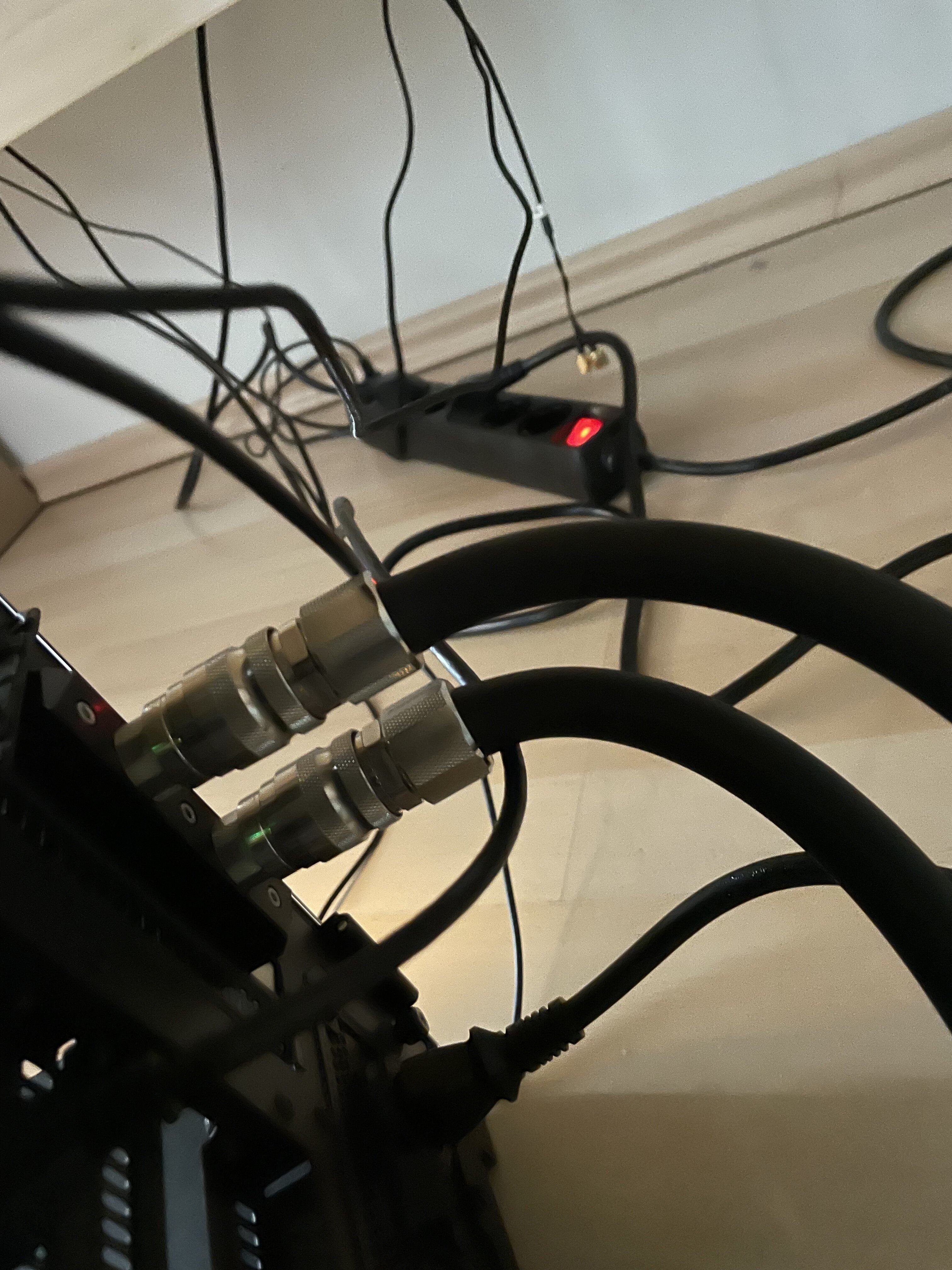

Bei paralleler Verschlauchung ist es sehr wichtig, das beide Zweige den gleichen Durchfluss-Widerstand haben. Nur so ist gewährleistet, das bei Stränge gleich viel durchflossen werden.
Bei einem Deiner Fotos sieht man, das im Zweig des zweiten MoRas zwei Schnelltrenner-Kupplungspaare sind. Alleine dadurch ist dieser Zweig deutlich restriktiver als der andere, wodurch durch diesen MoRa weniger fließen dürfte.
Mal angenommen, dem wäre nicht so.
Du misst den Durchfluss in einem parallelen Zweig. Dadurch wirst Du da im Idealfall (es teilt sich genau hälftig auf) immer nur die Hälfte dessen messen, was im seriellen Teil des Kreislaufs anliegt.
Tatsächlich sitzt bei Dir die Pumpe/Pumpen ja im parallen Zweig. Wenn nun der Weg durch den zweiten MoRa weniger Widerstand bieten würde als der Weg durch die Kühler im Rechner, dann würdest Du das Wasser im dümmsten Fall im Kreis durch die MoRas schicken und der Rest bekommt fast nichts ab.

Deine 90Liter hast Du wenn ich das richtig sehe an einem par. Strang gemessen, mal 2x dann hast Du den richtigen Wert.
ebenso hast Du an einem Strang Schnellkupplungen, am anderen nicht. @Dampfkanes hat Dich ja bereits darauf hingewiesen.

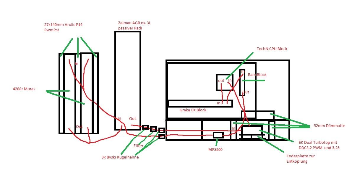

Sieht nen bisschen konfuss aus aber man sollte es erkennen, Der Turbotop ist sozusagen im NT Kanal des Gehäuse.
Pumpen laufen über´s Board.
Die 2x Calitemp, NT, Gehäuse sowie Raumtemp sowie 3x 9x140ér und die 7x140mm vom Gehäuse über den Aquaero 6.
Die Gehäuse Lüfter regeln nach NT-Raum temp Delta(wegen dem 700W passiven NT) und die Mora nach H2O Raum temp Delta.

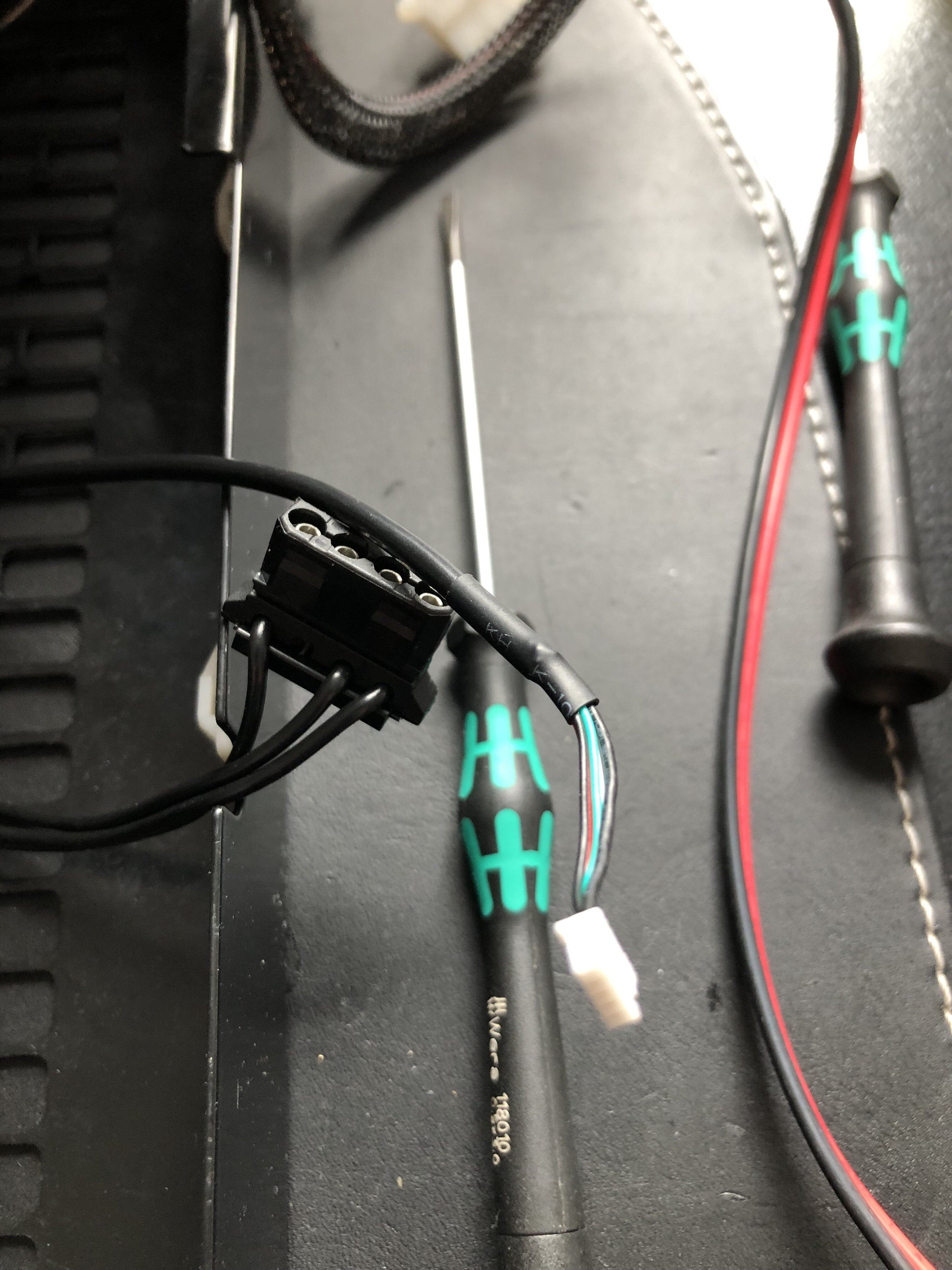

Ausgangspunkt folgendermaßen:
Mora mit 4x200 Noctuas, die an einer Quadro angeschlossen sind.
An einem Lüferanschluss habe ich ein 4Pin-PWM Y-Kabel angeschlossen, das für den einen Noctua und die Pumpe gedacht ist.
An der Mora-Blende ist eine Neutrik-Buchse(Danke an Deveth0) mit USB und Molex.
Was mir bisher klar ist, dass der USB-Stecker an die Quadro kommt und der 4Pin der Pumpe in die Y-Verbindung zusammen mit einem Noctua.
Meine Fragen jetzt:
Wohin mit dem gewinkelten Stecker der Neutrikbuchse?
Wohin mit dem rot/schwarzen Molex der Pumpe.
Herzlichen Dank für die Hilfe!

Danke dir. Ich glaub ich werd es mit „seriell“ versuchen.
Wie soll ich das Ganze verschlauchen? Magst du mir das mal kurz aufzeichnen via paint?
Danke
