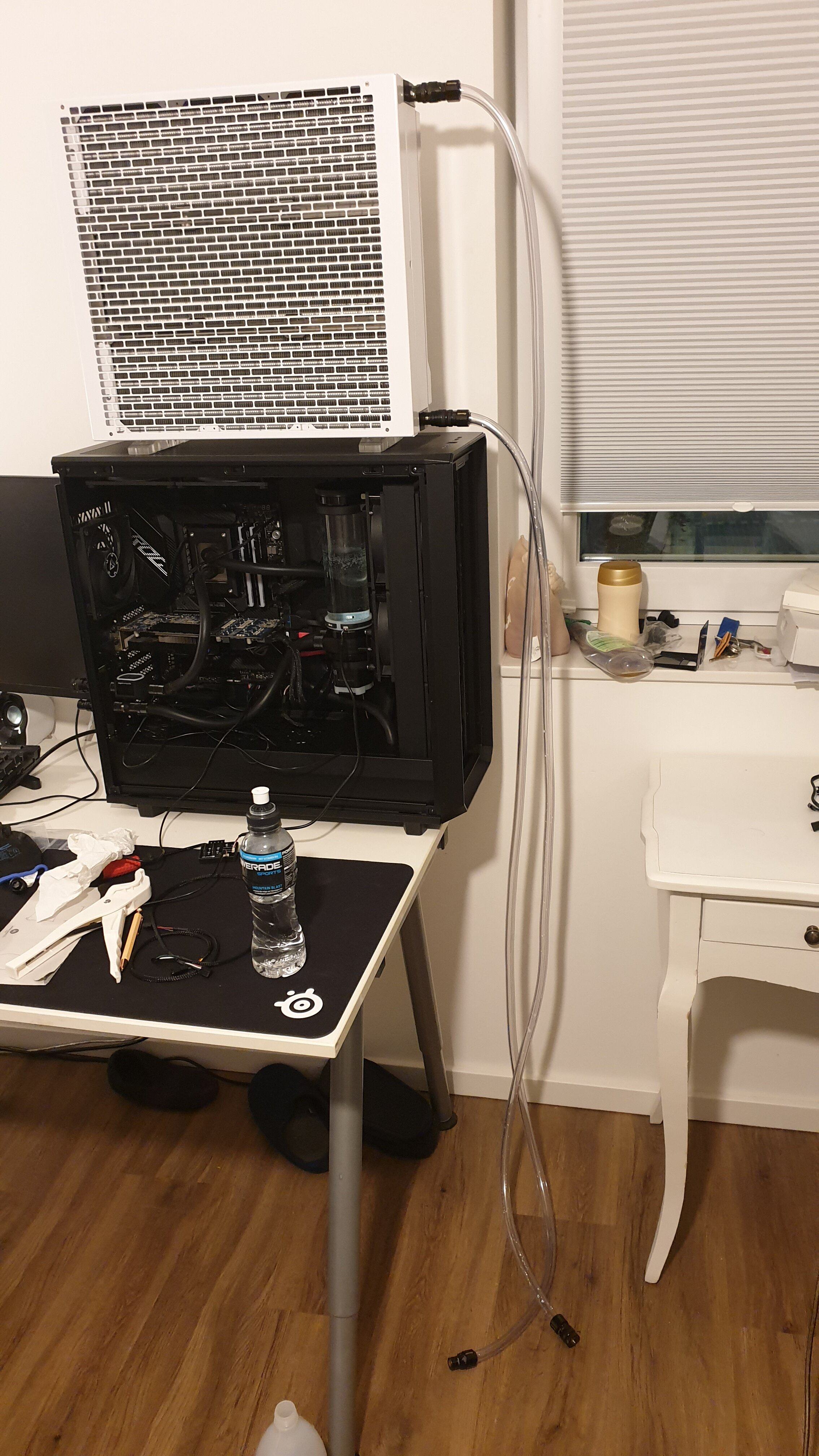

Bin jetzt von 100% Pumpe und 233l/h auf 100% Pumpe+ MoRa passiv bei 172l/h, klingt gut. Die Temperatur der CPU ist im Schnitt umm 3-5 Grad gestiegen. Vorher war nur ein EK Coolstream CE 420 45mm verbaut p/p (nur 2 pull) bei 50% rpm verbaut
Kabel 2 Meter kommt perfekt hin. OC unten 10 cm über dem Boden aufm Rollwagen und Mora 50 cm höhere als auf dem Bild an der Wand. 🥰
