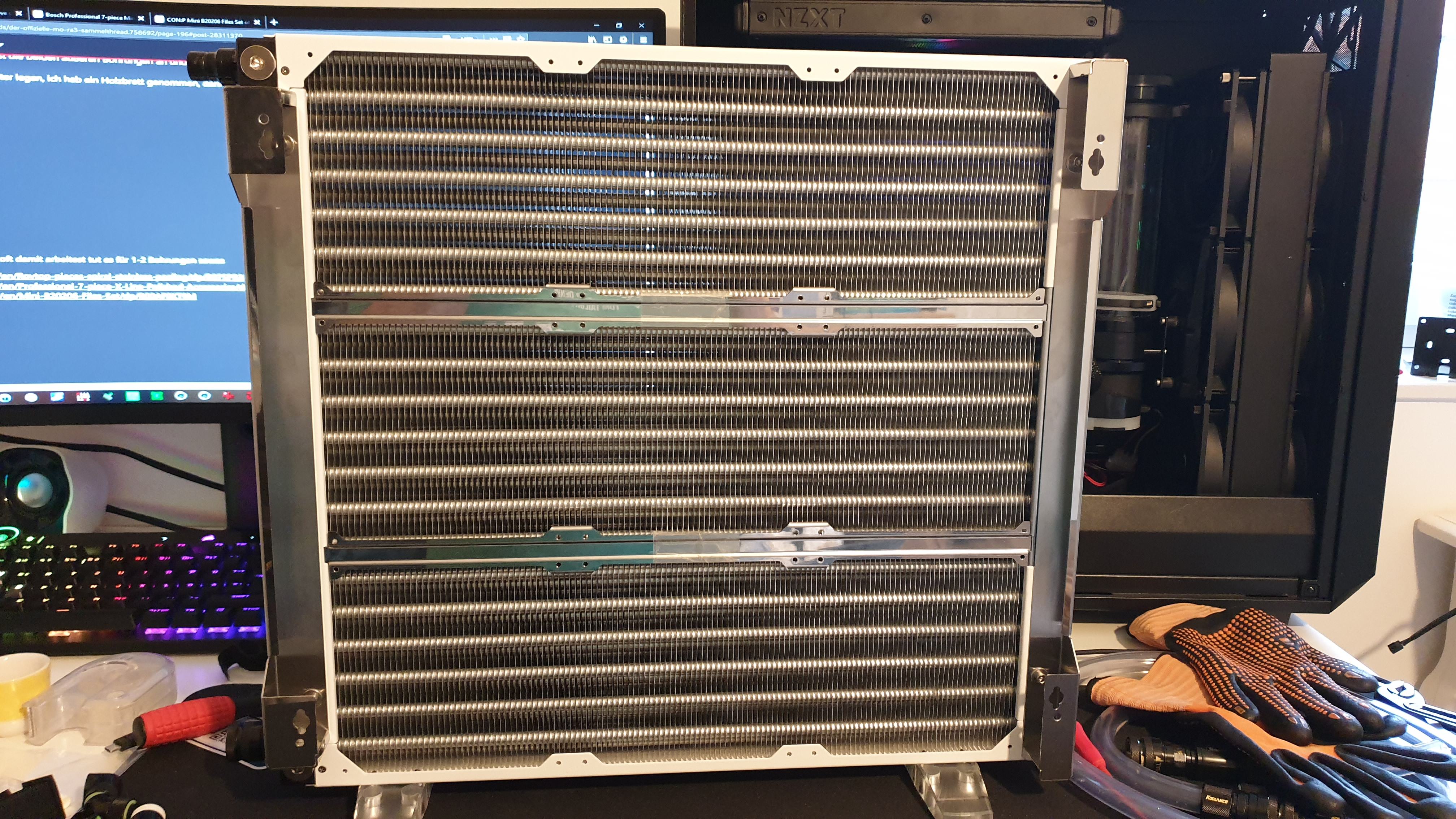

Wenn der Mo-Ra außen nass wird macht das nichts, oder?
Theoretisch nicht.
@Ickewars
Kein Problem mit Kalkflecken? Oder spült man mit dest. Wasser aussen auch nach?
Kalkflecken stören äusserlich nicht wirklich, habe den aber auch nicht unter wasser gehabt, hatte 2 Schläuche+ Standfuss dran.
Kann maximal sein dass da irgendetwas rostet wenns nicht komplett beschichgtet ist, sollte aber alles rostfrei sein und beschichtet.
Ich empfehle aber Handschuhe, da die Finnen doch recht scharf sind, gerade wenn der noch teils befüllt ist und man den Anhebt und schütteln/ kippen möchte.
Habe mir aufgrund von Unachtsamkeit auch beinahe die gläserne Duschtür zerdeppert. Umgedreht und mit dem Mora dagegen gehauen^^
Aus dem Baumarkt wie Obi die gummierten Dinger oder von Alphacool sind ganz nett. Da rutscht nichts mehr und hast keien Fettflecken.
Sind meist auch mit Nithril und nicht Latex.
Hab keine geeigneten Handschuhe und mich direkt geschnitten :fresse:
Ich habe dafür dicke weiße Baumwollhandschuhe genommen. Die waren mal bei einem etwas höherwertigen Bilderrahmen mit Museumsglas als "Anti-Tapsschutz" mit dabei. Die sind auch ganz nice, wenn man mal wieder am AGB oder was verchromten rumfummelt und Fingerabdrücke vermeiden möchte.
Hab dennoch keine angezogen und es war fies^^
Ja, ich hatte das von Deiner Selbstverstümmelung gelesen ... daher auch diesmal die Handschuhe :rolleyes2:
Zumindest bei mir wird die Finalspülung mit destilliertem Wasser durchgeführt - sowohl außen als auch innen. Kalk im Kreislauf und Kalkflecken brauche ich nicht.
Danke, werde mir so Handschuhe mal bestellen. Hab mich nur oberflächlich in die Haut geschnitten, das hat aber schon ordentlich geblutet. Denke da kann man sich auch richtig heftig schneiden.
Da ich die finnen nicht nass hatte, habe ich auch nur mit dest. Wasser gespült + Probeaufbau mit dest. Wasser für eine Nacht laufen lassen.
Nehme die auch zum Tragen bei Möbeln, Glas und allem. die von Obi halten im normal Gebrauch super lange, die von Alphacool k.A. da ich die nur für PC Kram nehmen möchte. Bin hier durch den Fussboden und Bürostuhl auch immer statisch geladen das es knallt und blitzt, da sind die auch gut^^
Mein Mo-Ra war komplett zugesaut (also mit dem Leitungswasser), deswegen hab ich ihn nochmal mit Wasser abgespült, und dann noch nen halben Kanister Destiliertes Wasser drüber. Dann noch 5 minuten bei mittlerer Temparatur ausgefönt damit die ganzen Wassertropfen nach hinten "durchfallen". Da ich ihn jetzt eh nicht verbauen kann da ja alle Pakete noch fehlen liegt er halt jetzt auf nem Handtuch zum trocknen.
Achja u. gespült hatte ich jetzt nur mit Spülmittel, konnte keine Verschmutzung oder Rückstände erkennen.

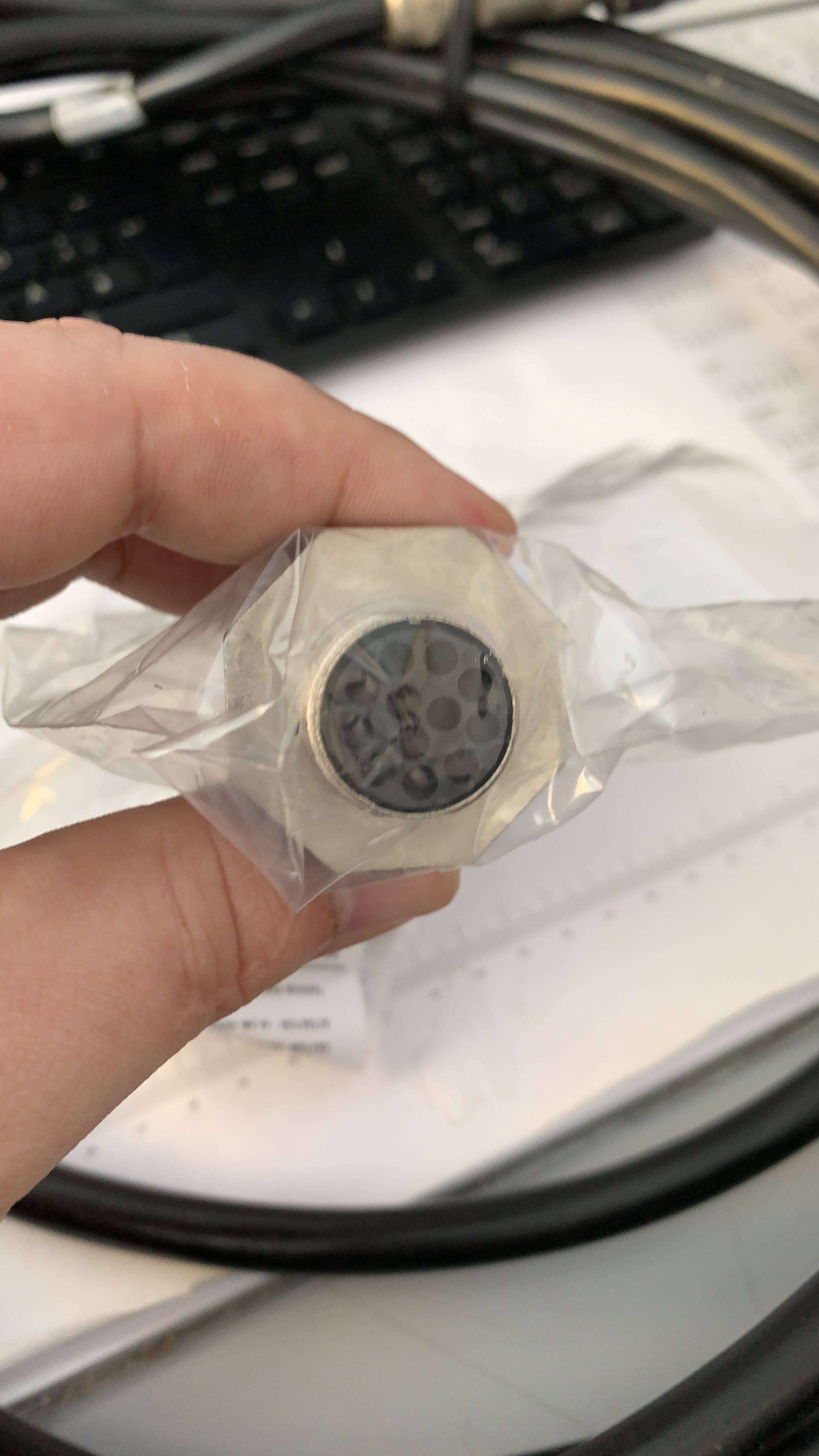

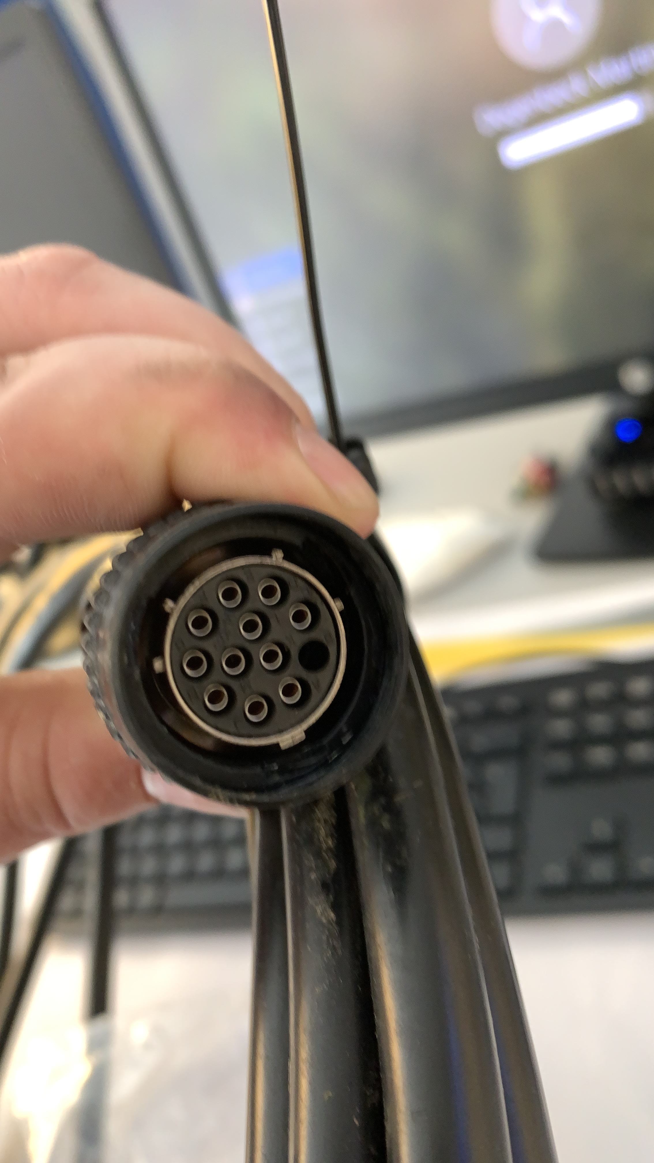

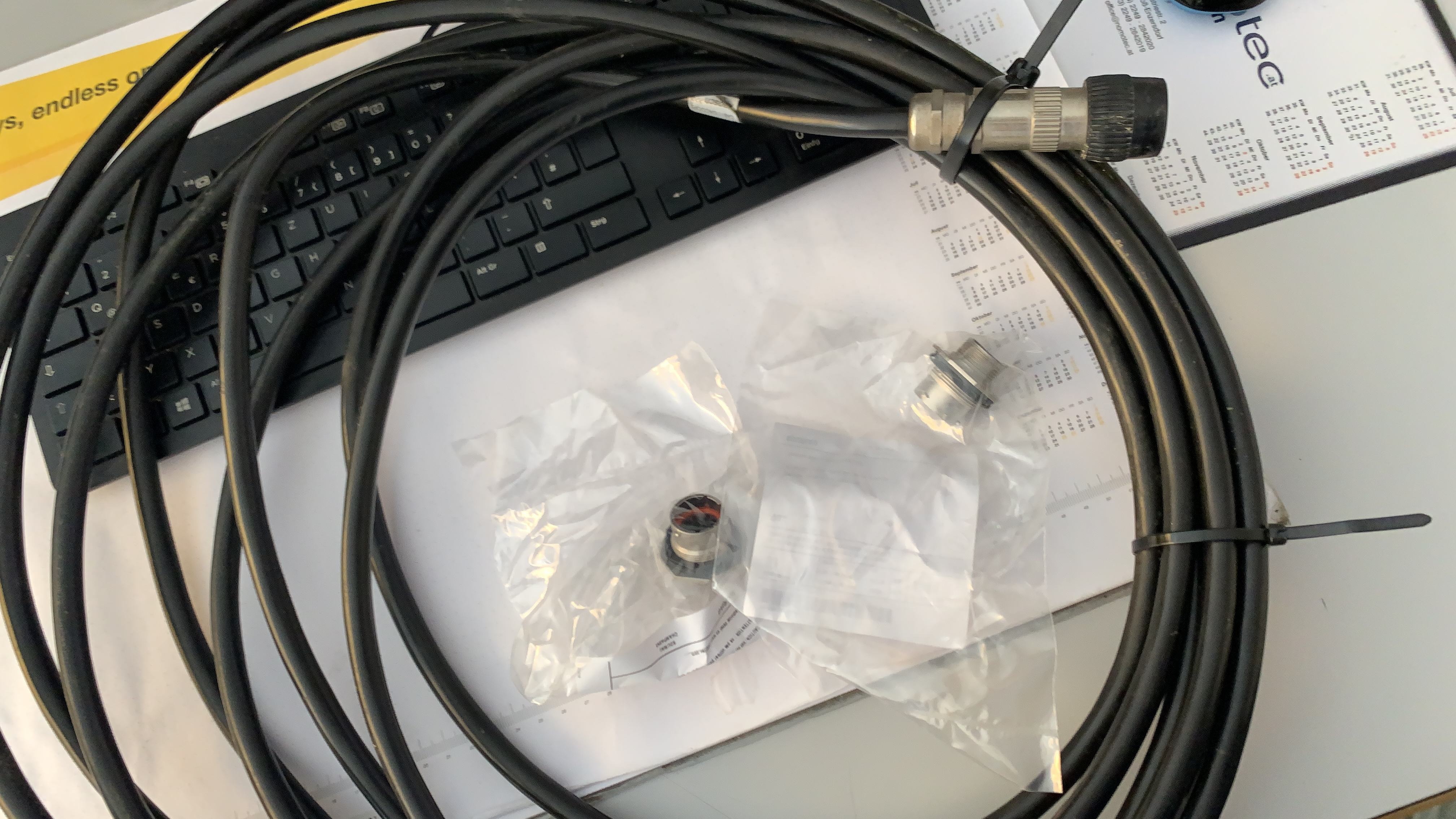

nur die Frage was mache ich mit den Restlichen Pins
