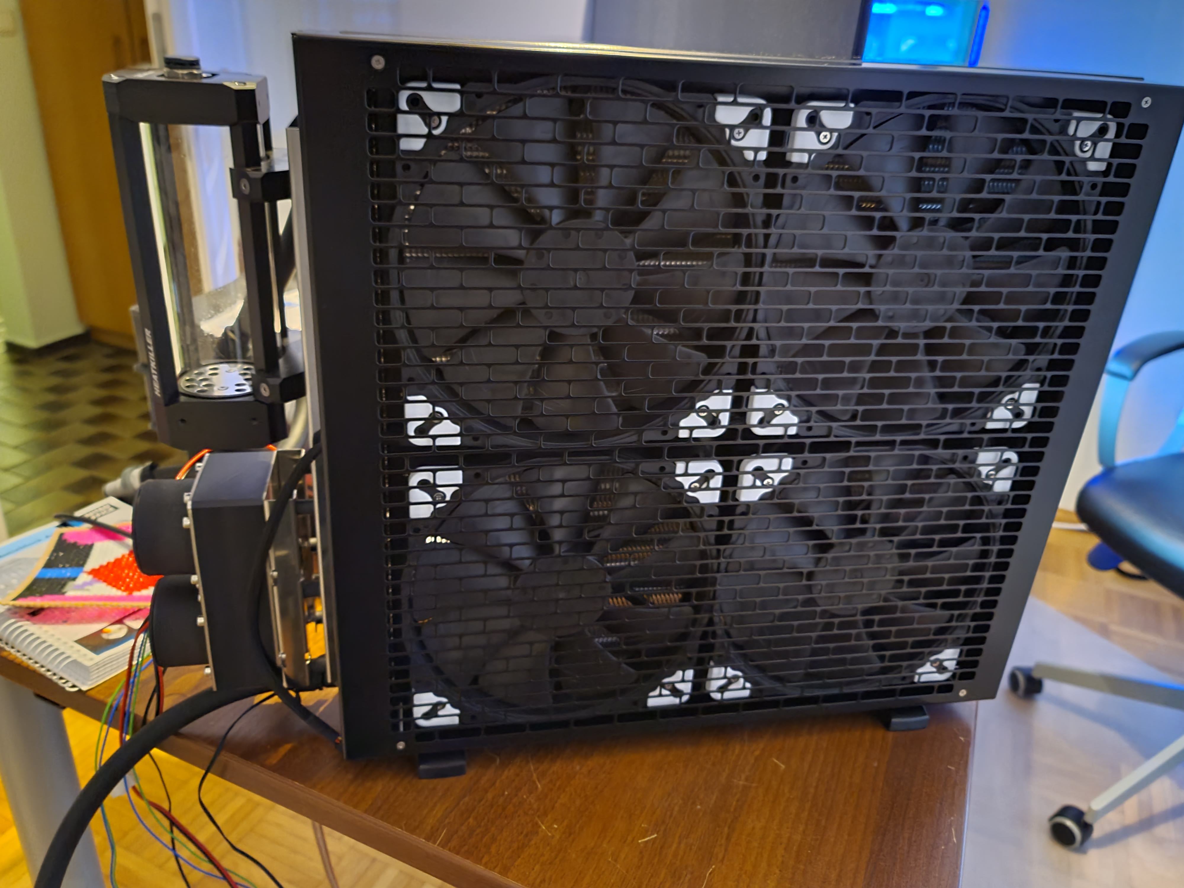

Ich brauch mal schnell eure Hilfe. Ich schraub gerade die Lüfter auf die Blende des 420er Mo-Ras und ich hab gerade gemerkt, dass ich die Blende auf der einen Seite nicht drauf bekomme, da dort die die Schläuche angeschlossen sind. Ich könnte die Lüfter nun auf die andere Seite packen, dann wäre der Abstand zur Wand aber sehr knapp und die Lüfter würden von der Wand weg pusten. Macht das Sinn oder lieber ohne Blende so verbauen, dass die Lüfter die Luft Richtung Wand pusten?
Danke schon mal.
Mach mal bitte ein Bild vom Problem.
Danke schon mal.

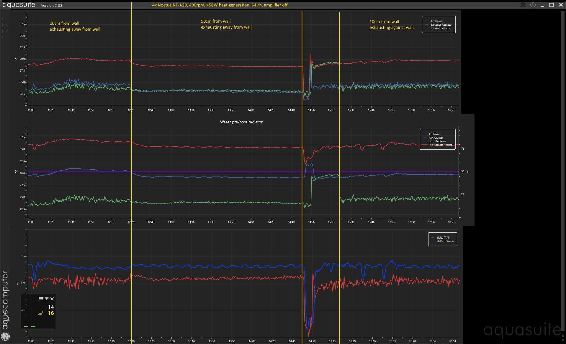

Lustig, ich hab heute zufälligerweise ähnliche Messungen durchgeführt.
Interessanterweise kam bei mir raus, dass es günstiger ist, gegen die Wand zu blasen, als von der Wand weg. War bei mir aber keine "kalte" Außenwand.
Gruß,
blindfish
Anm.: "Ambient" war als Kontrolle ca 10cm vom Intake platziert
Wie du siehst, geht die Blende über die Anschlüsse an der Seite und ich brauche den Anschluss oben, um zum AGB zu kommen.
Gruß,
blindfish
Macht aber auch nicht so viel aus, wenn ich deine Werte richtig interpretiere. Klasse Arbeit auf jedenfall.
Also meine Fensterwand ist ca. 2,5°C kühler als am anderen Ende.
Da würde ich die Luft von der Wand ansaugen wollen.
Deine Ergebnisse sind für die Tonne und 100% Messfehler.
Macht 0 Sinn, ausserdem eh relativ boogie und wirste keine 1°-2°C z.B bei der GPU und 200Watt rausholen.
Kommt voraldingen auf den Sensor an.
Vermutlich Fehlerhaft, wie meine.
Hab ik auch etliche Male gemessen.
SCHWANKUNGEN OHNE ENDE.

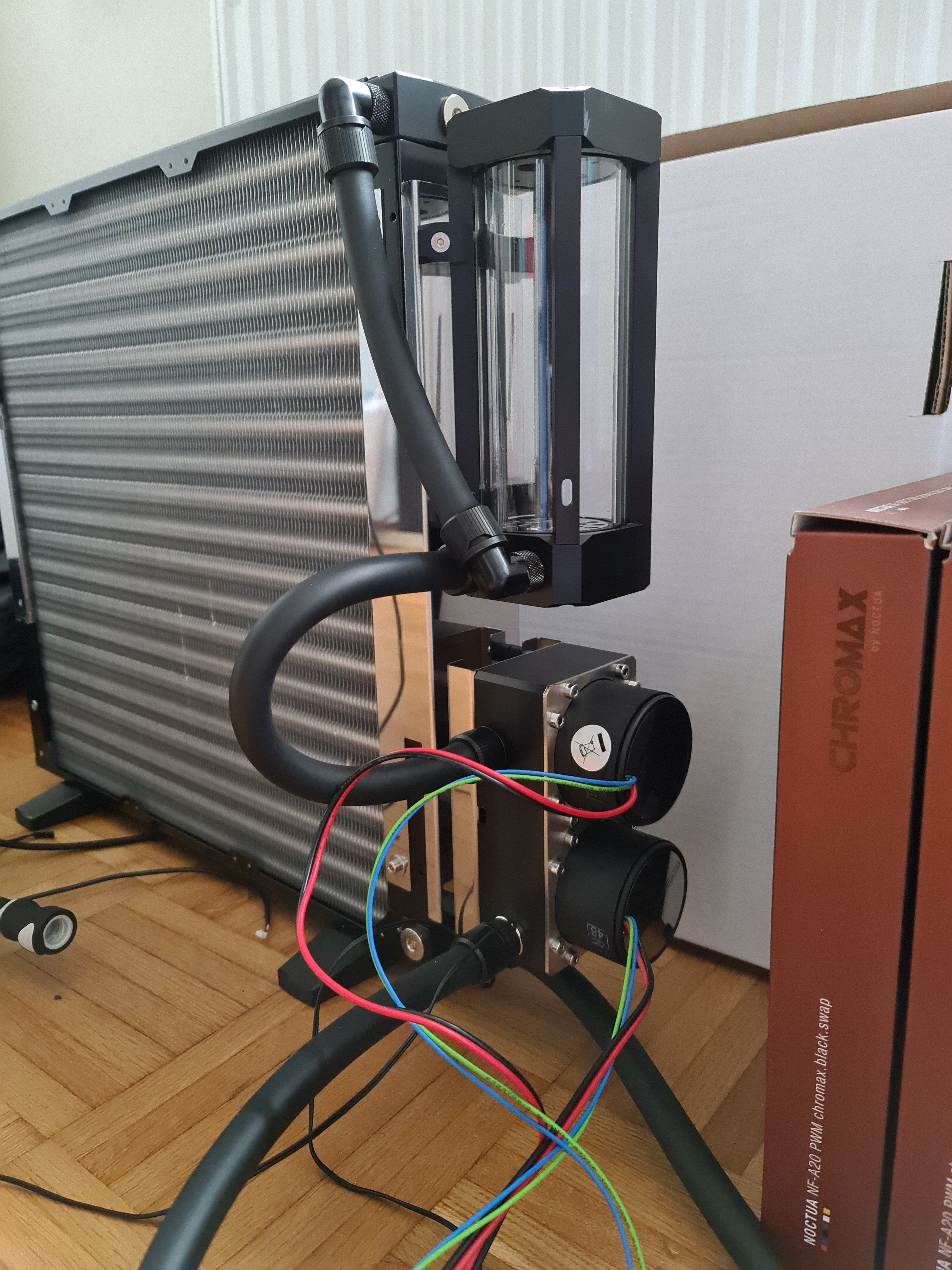

Jupp, aber sehe nicht wo die Problematik liegt, oder bin ich blind? Also 4x Chromax sieht definitiv schick aus. direkt zwei Pumpen dran?
Ralle meint, das die Lüfterblende über den Lüftern den auf dem Bild hinteren Anschluss verdeckt.
@Ralle86 Kannst du nicht über dem AGB raus gehen und dann per 90° Winkel von oben in den AGB?
Die Seite mit den Lüftern kommt an die Wand, da die Pumpen mit dem AGB auf die rechte Seite müssen. Da ist leider das Problem. Der Abstand zur Wand sollte 3-4 cm sein, das reicht denke/hoffe ich.
Die 4 Lüfter sehen auch echt geil aus 🤩
Jap, direkt zwei Pumpen. Die werden soweit runter geregelt, dass sie nicht mehr hörbar sind und trotzdem noch ordentlich Durchfluss liefern. Eine Pumpe ist für mich bei knapp unter 2100 U/min unterm Heatkiller Tube nicht zu hören. Hatte damit zuletzt 45-50 l/h. Ich hoffe dadurch mehr zu bekommen. Es kommt noch ein Mo-Ra 360 in den Kreislauf und insgesamt 3 Schnellkupplungen (NS6)
Ralle meint, das die Lüfterblende über den Lüftern den Anschluss verdeckt.
Das wäre nur möglich, wenn ich den AGB noch etwas nach unten setze. Das wird aber sportlich, da es sehr zu geht dann. Ich lass das jetzt so. Das sollte von den Temps mit dem zweiten Mo-Ra kühl genug sein 😆😆
Ja war wills nur verstehen, also wie auf meinem Bild , da über dem Anschluss sitzt jetzt die Blende?

@KaerMorhen Schau mal hier, dann siehst du was er meint.
@Ralle86 Du meinst sicherden U förmigen Schlauch AGB zu D5 Top? Da könntest doch auch zwei 90° Winkel nehmen. Bei zwei D5 hast doch eig genug Dampf. :)
@KaerMorhen genau, über den beiden Anschlüssen an der einen Seite sitzt die Blende. Wenn man jetzt auf beiden Seiten Lüfter und eine Blende sitzen hat, gibt es nur noch zwei Anschlüsse, die man verwenden kann, da die anderen vier blockiert werden.
@Techlogi nein, ich meine die Anschlüsse vom Mo-Ra selbst. Den u-förmigen Schlauch hab ich erst mit zwei Winkeln versucht, das bekomm ich aber nicht hin, ohne mir die Finger zu brechen, oder der eine Fitting ist dann nicht gerade drauf... Deshalb halt diese Lösung. Es gibt schönere, aber ich kann's halt nicht 🤣🤣
Habs schon verstanden,

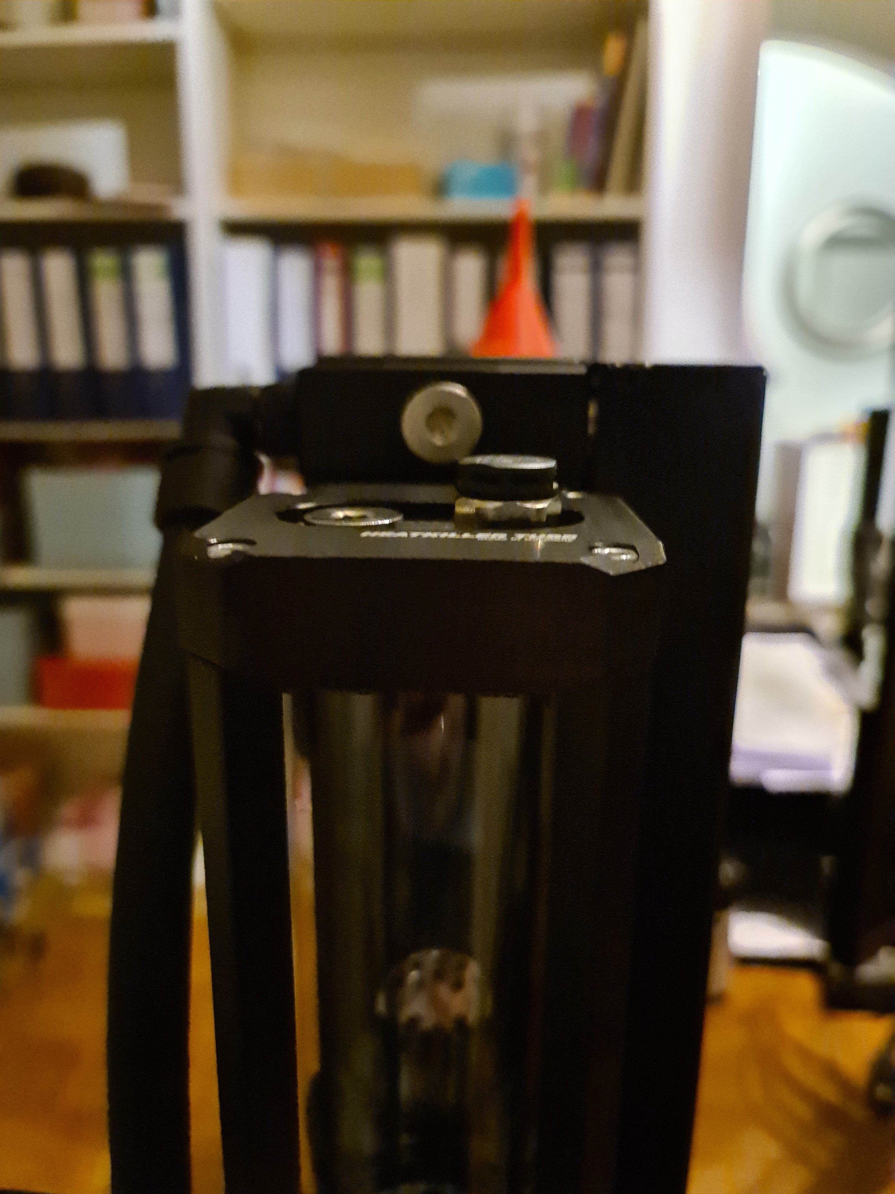

Ich hatte mich nur gewundert, da ich mir die Pumpenaufnahme vorher angeschaut hatte und die Flussrichtung kam mir etwas komisch vor 😅
Das hab ich dann mit der Aufnahme vom Heatkiller Tube verglichen und da ist mir das aufgefallen.
